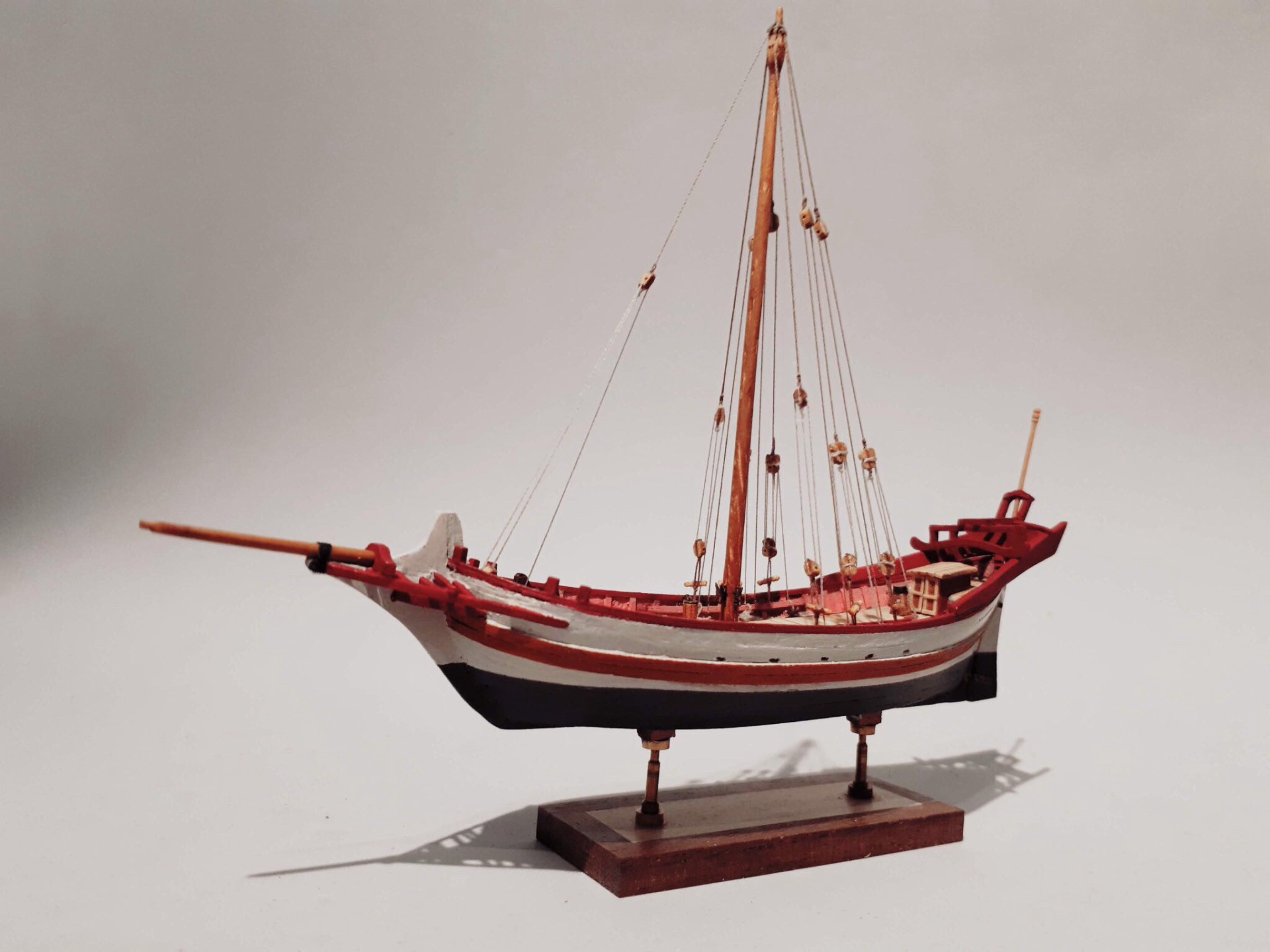

Es un barco complejo para mí, hay muchas ccosas sobre cubierta que no entiendo, como el cabrestante cuyas barras tienen que ser muy cortas, los cuarteles sin brusca las dos escuadras que refuerzan el tajamar y sobre todo el tinglado de popa con pórtico aletas de levita y toda suerte de maderos de utilidad incomprensible.
Parece un barco diseñado por una comisión.
Pero bonito sí es.

Me ha hecho gracia lo del barco diseñado por una comisión...

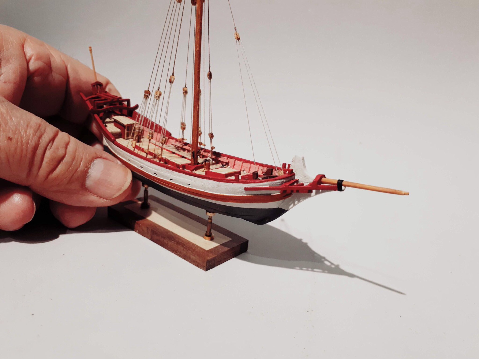

Pero he de reconocer que es muy posible que alguna de las cosas que te sorprenden sean más responsabilidad del chapuzas ejecutor que del propio diseño en si. El cabrestante, según el plano de Paris, debería guardar, hacia proa, una mayor separación de la escotilla principal; el problema es que yo la he hecho un poco mayor de lo debido y me he ido con ella demasiado hacia popa. Otro tanto cabe pensar respecto a la brusca de los cuarteles, he sido yo el que no la he puesto, y eso que si que la tiene la cubierta, aunque también es cierto que no vienen cortes frontales de la embarcación en el plano de Paris.
Pero donde si he sido bastante fiel es en la proa y su anacrónico planteamiento, que recuerda al de embarcaciones algunos siglos más antiguas, y en toda la carroza con pérgola de la popa, cuya función es un incógnita, porque si fuera para soportar un entoldado sería suficiente una estructura más sencilla.
Tan sólo se me ocurre que a lo mejor todo tiene su explicación en su origen de barca de agua dulce : no estamos hablado de una embarcación con características “marineras”, sino “fluvialeras”, y perdón por el palabro.
Un abrazo,

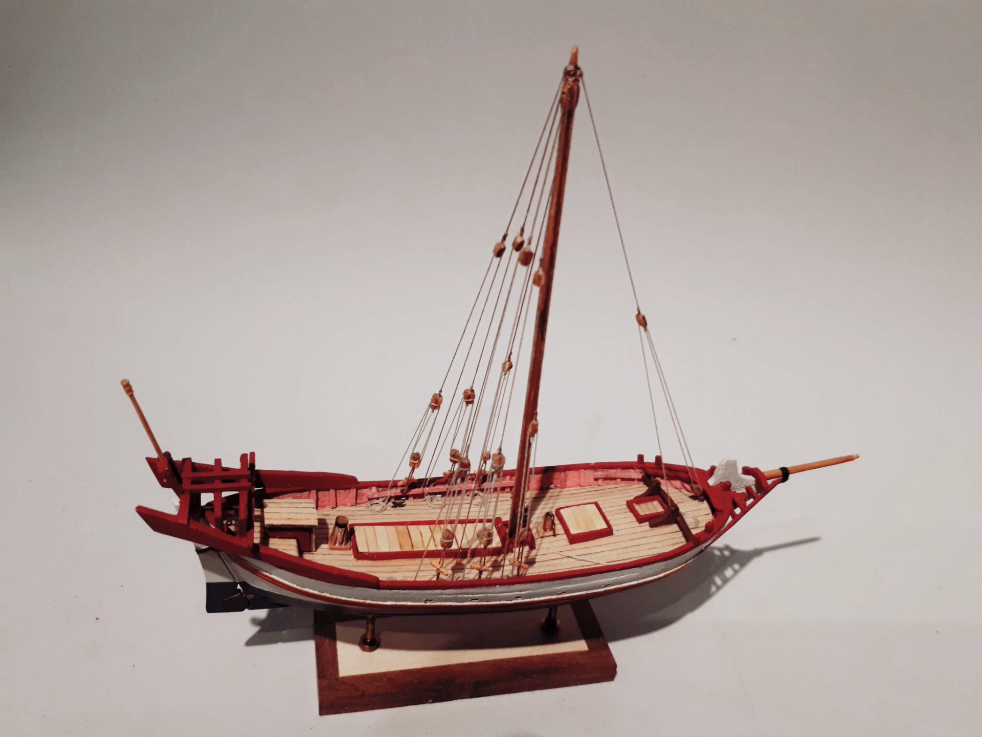

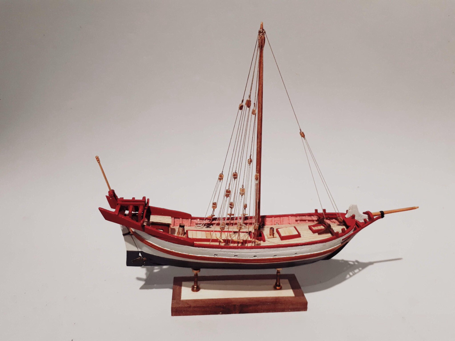

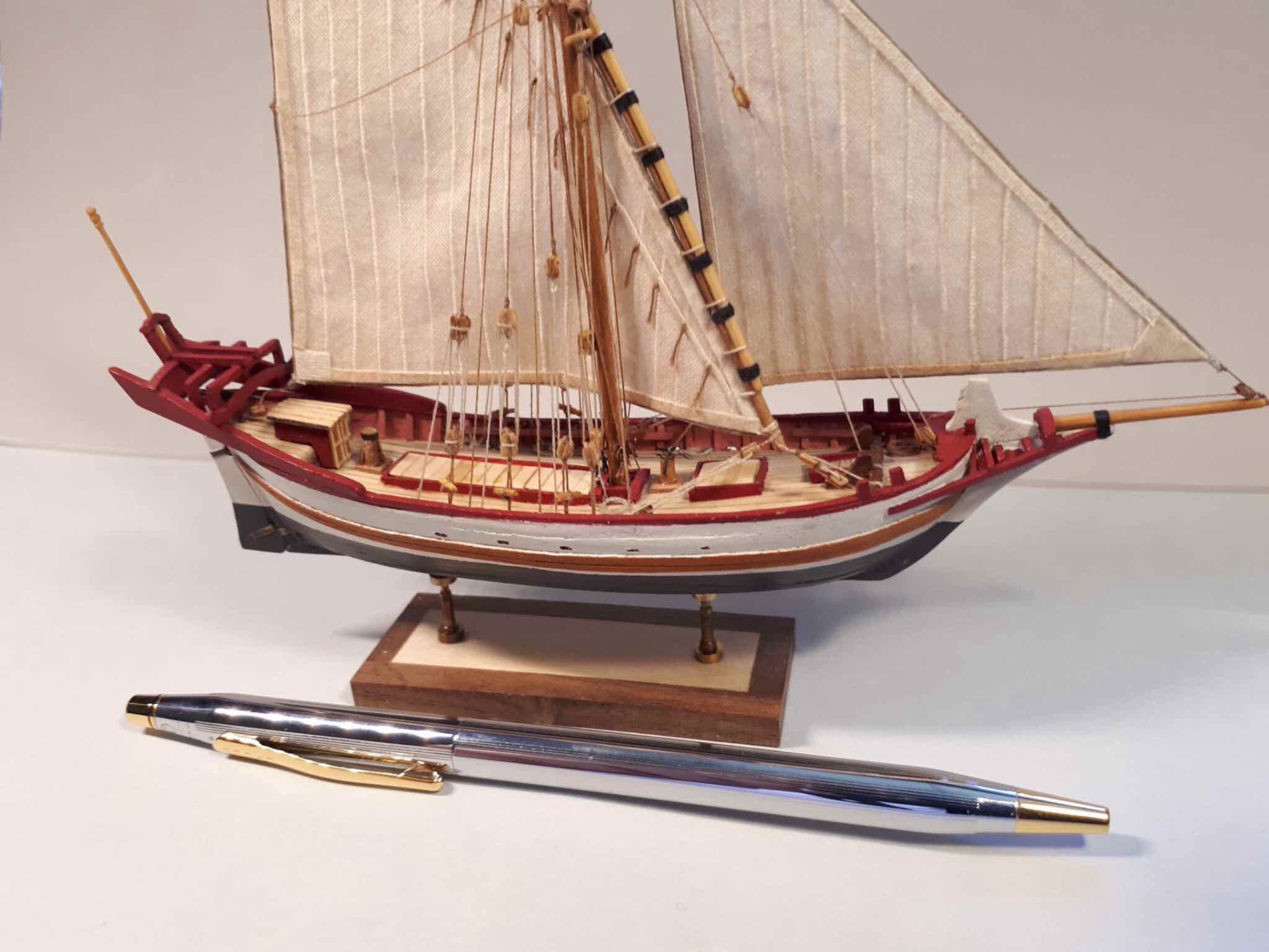

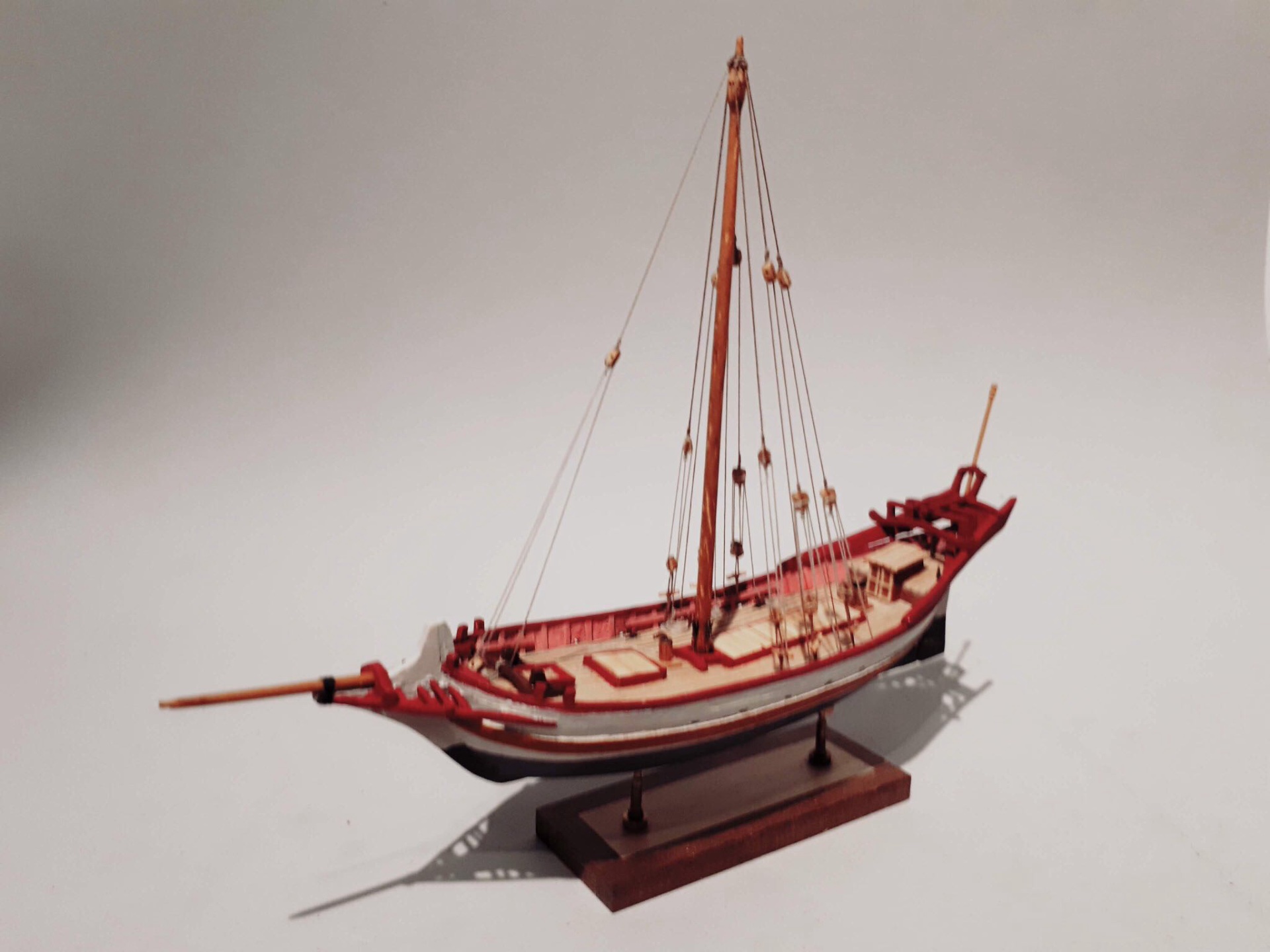

Sigo con el modelo. Acabo de terminar la jarcia firme y ésta es la pinta que tiene.

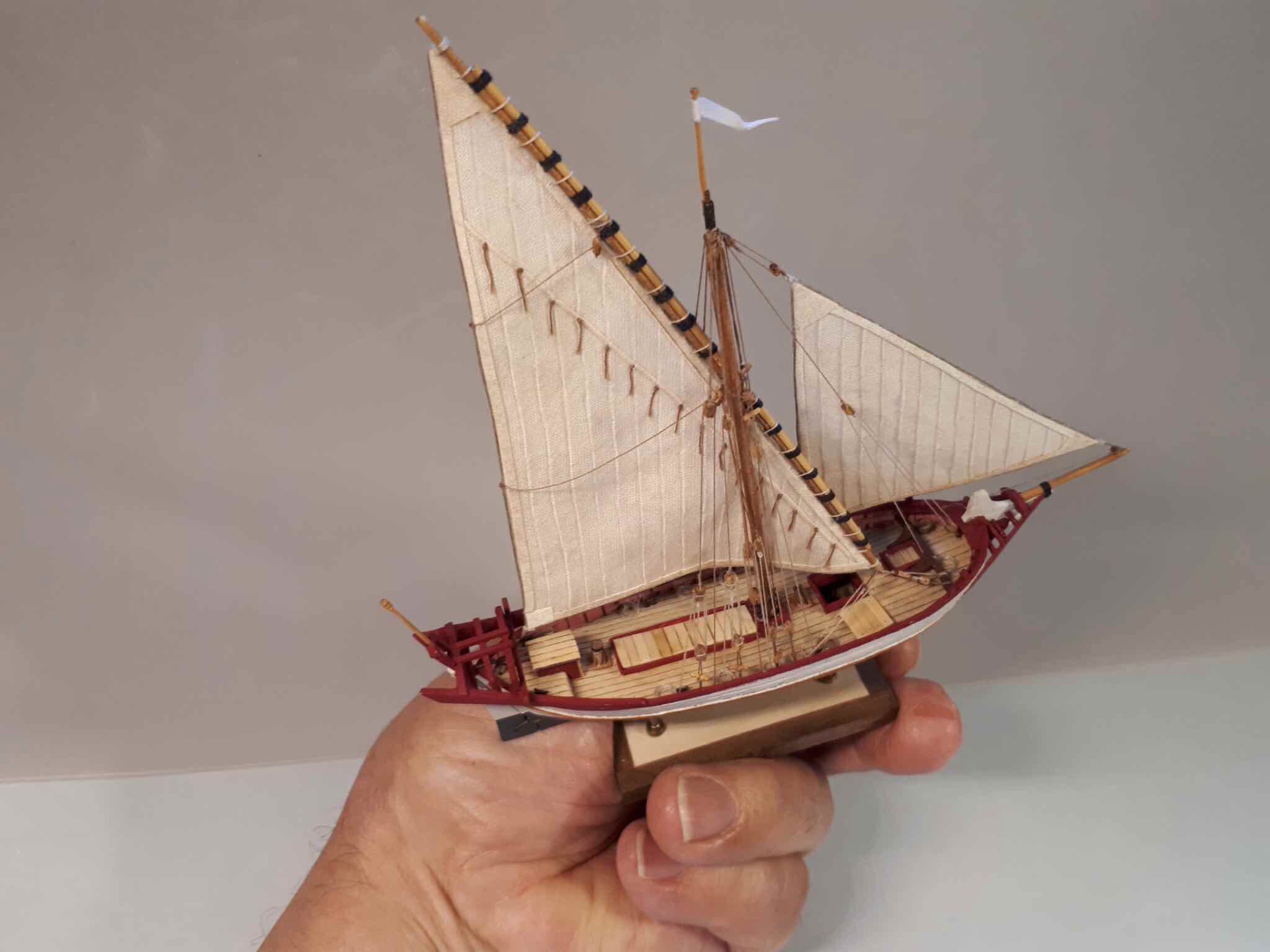

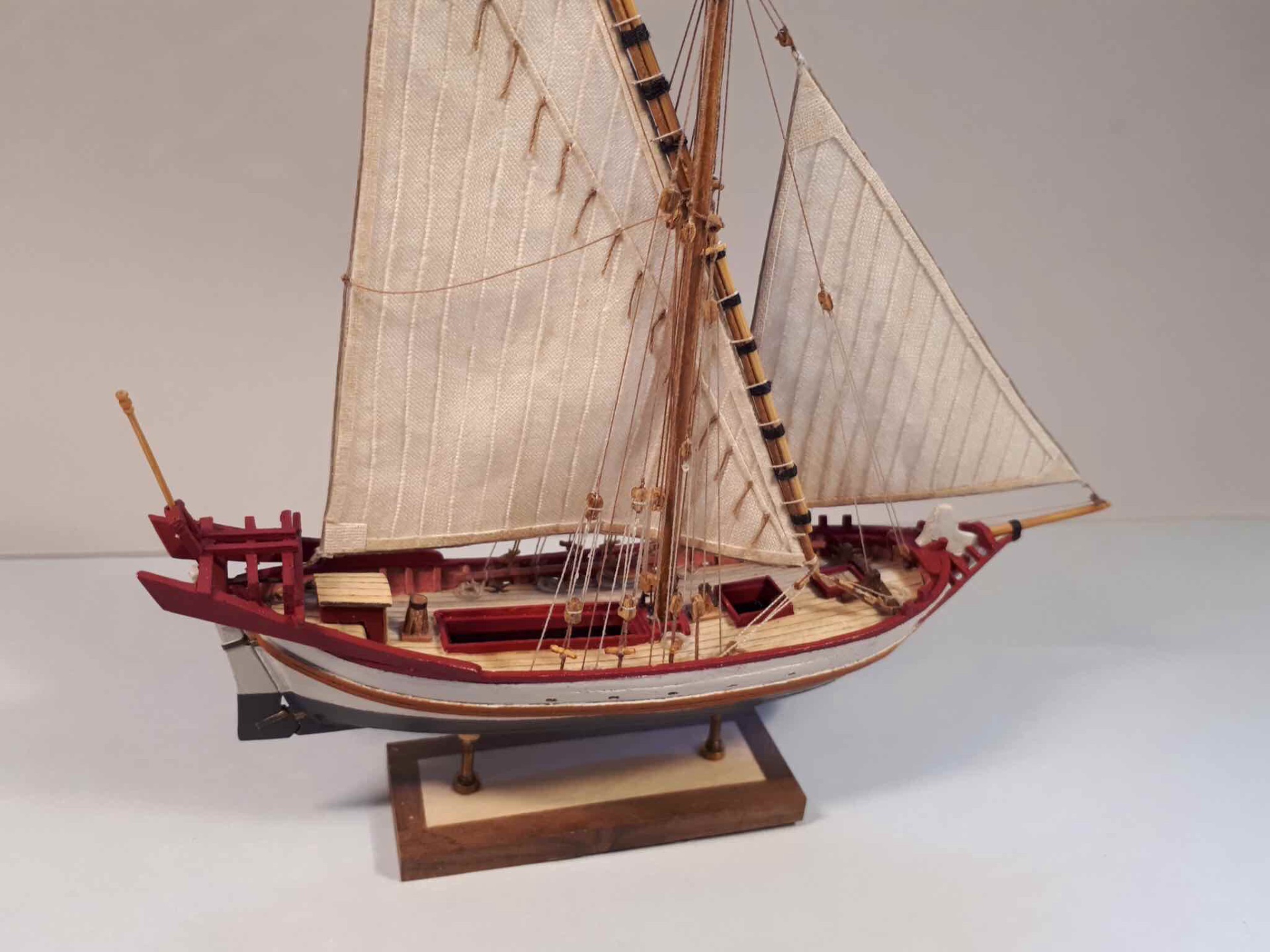

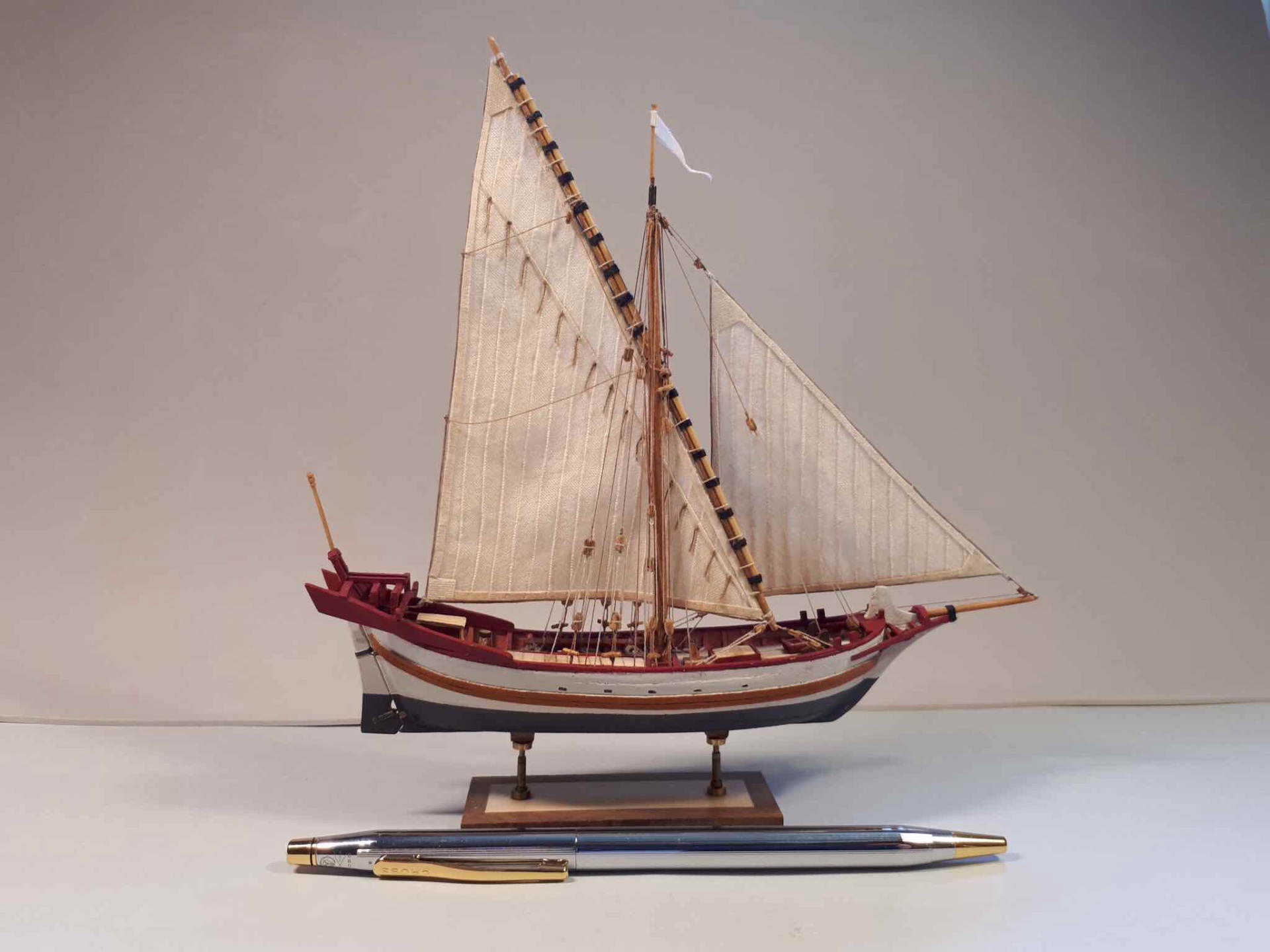

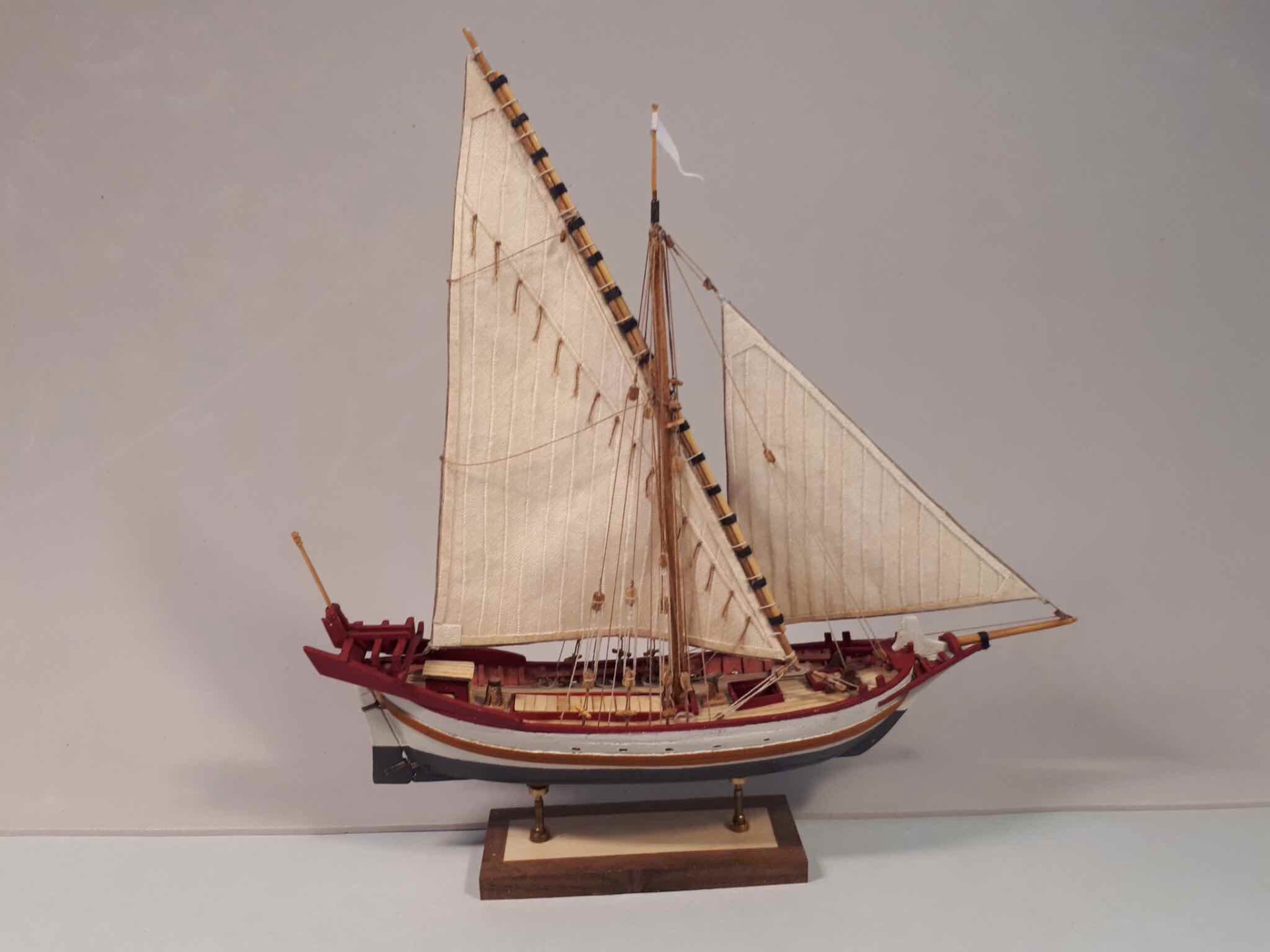

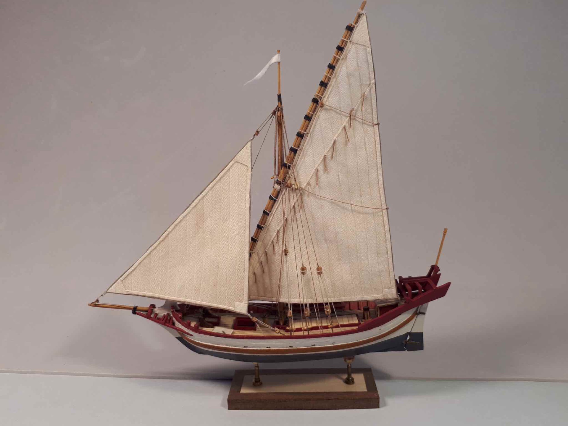

Una vez colocadas las velas, doy por terminado este modelo. Muchas gracias a todos los que han seguido este hilo.
Un cordial saludo,
Javier.

Te ha quedado muy bien, como siempre.

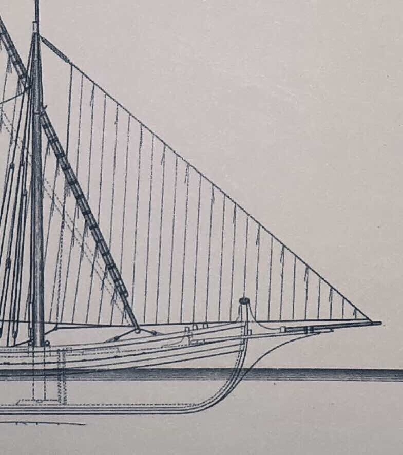

Es un barco curioso, tiene bonita figura con su palo vertical que permite pasar la entena por popa del palo sin tocar la burda de proa ni tener que arriar el foque, y además llevar la entena por dentro de los obenques sin demasiado perjuicio, pero no entiendo el aparejo que tira del car hacia proa, puesto que el car se va a proa en cuanto le dejas por su propio peso. Parece una maniobra mal orientada, si tirara hacia popa podría ser la orzapopa. Si alguien tiene la monografía le agradecería la explicación.

Leopoldofran escribió: Mié May 20, 2020 9:28 am Te ha quedado muy bien, como siempre.
Puedes ver la maniobra así puesta en el plano del almirante Paris...
Aunque yo me ayudé también de la observación y el estudio de una construcción de un kit en papel de un allège (creo que de un fabricante polaco)
¿Puede ser por la forma tan apuntada de la latina y su verticalidad la que justifique esa maniobra?

Gracias por la aclaración Javier. Cosas de la vela.
