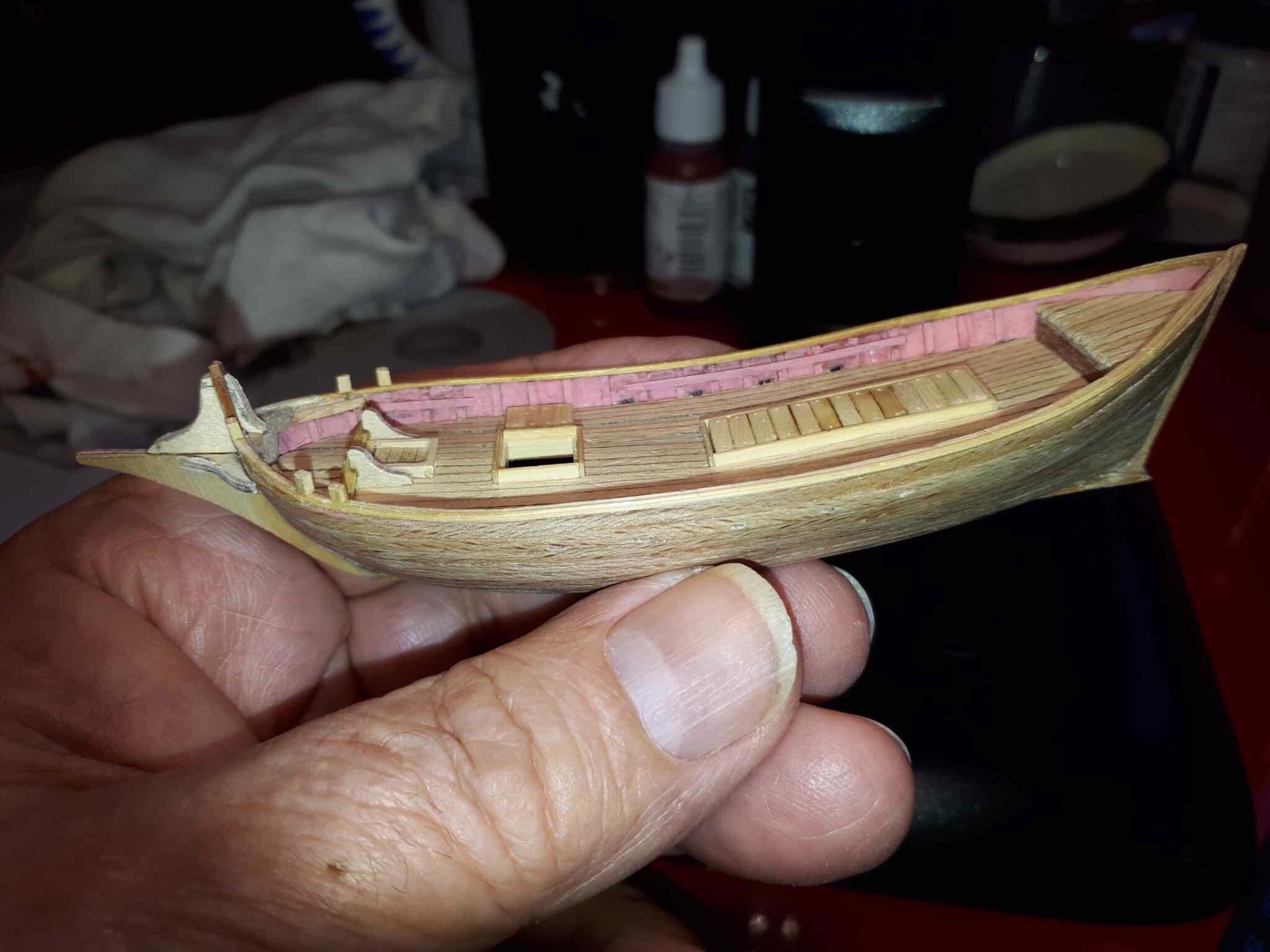

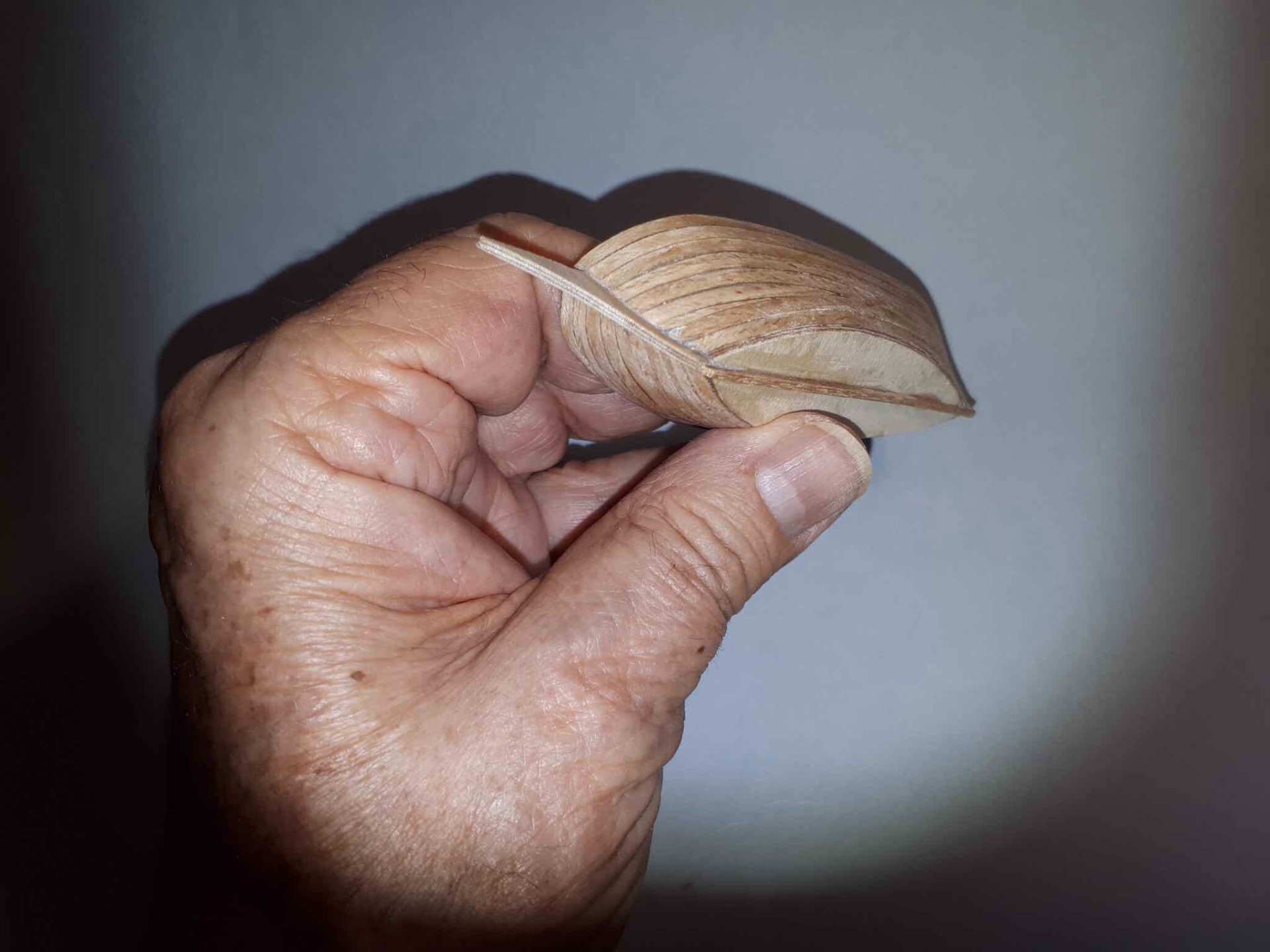

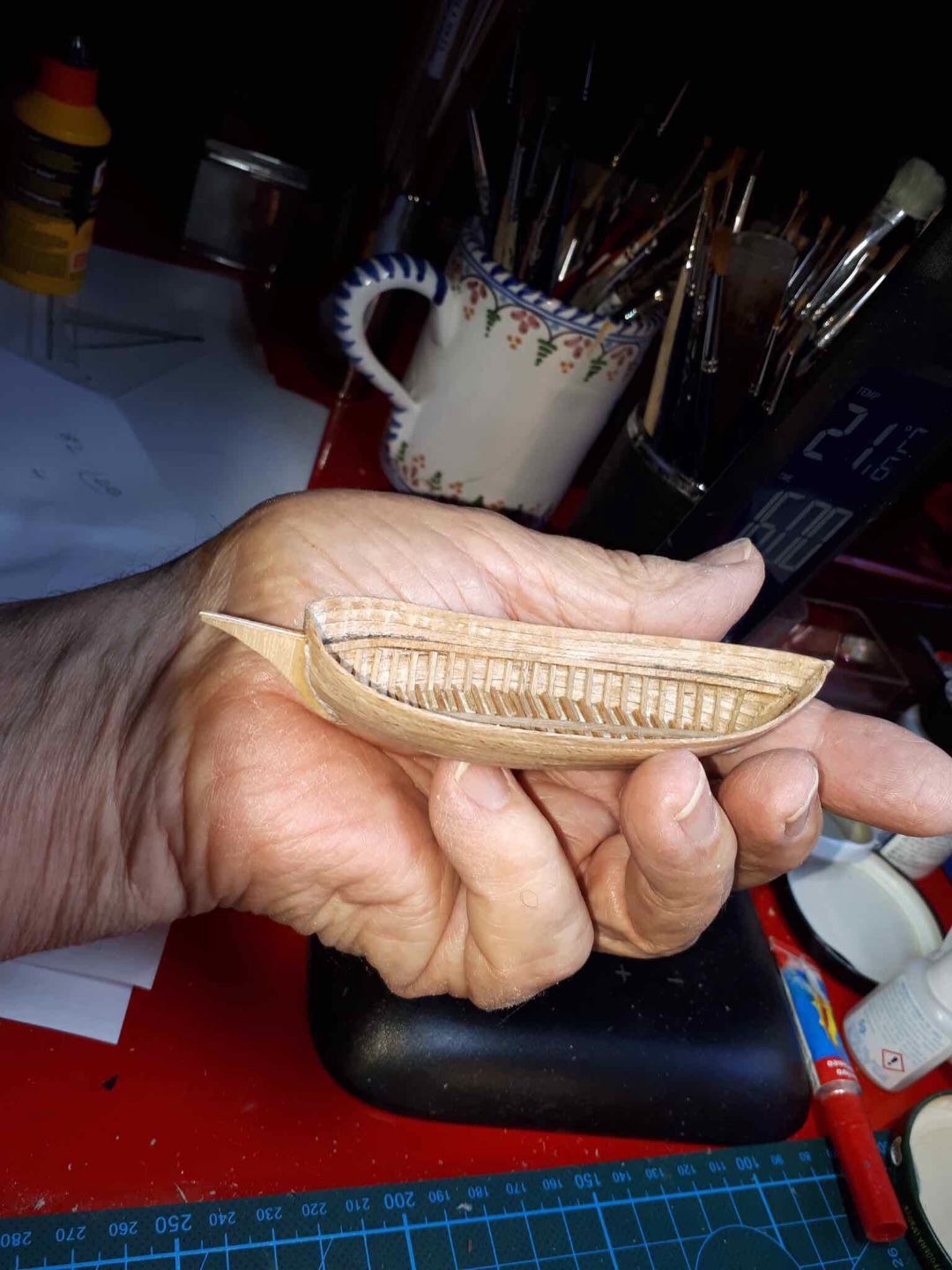

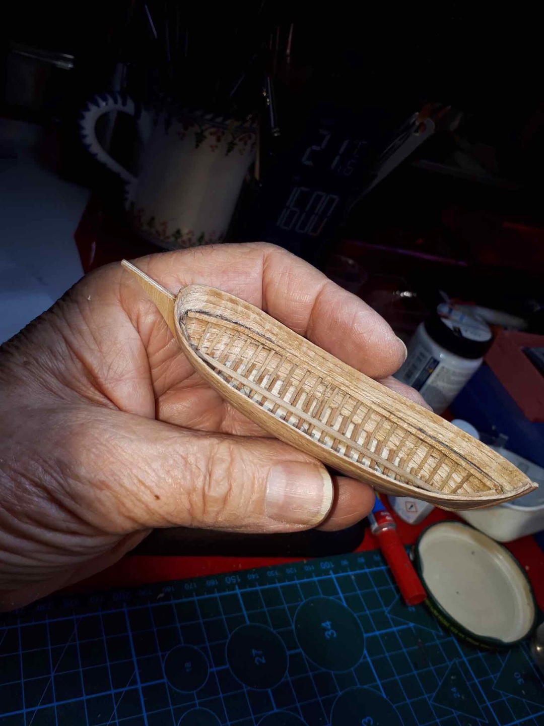

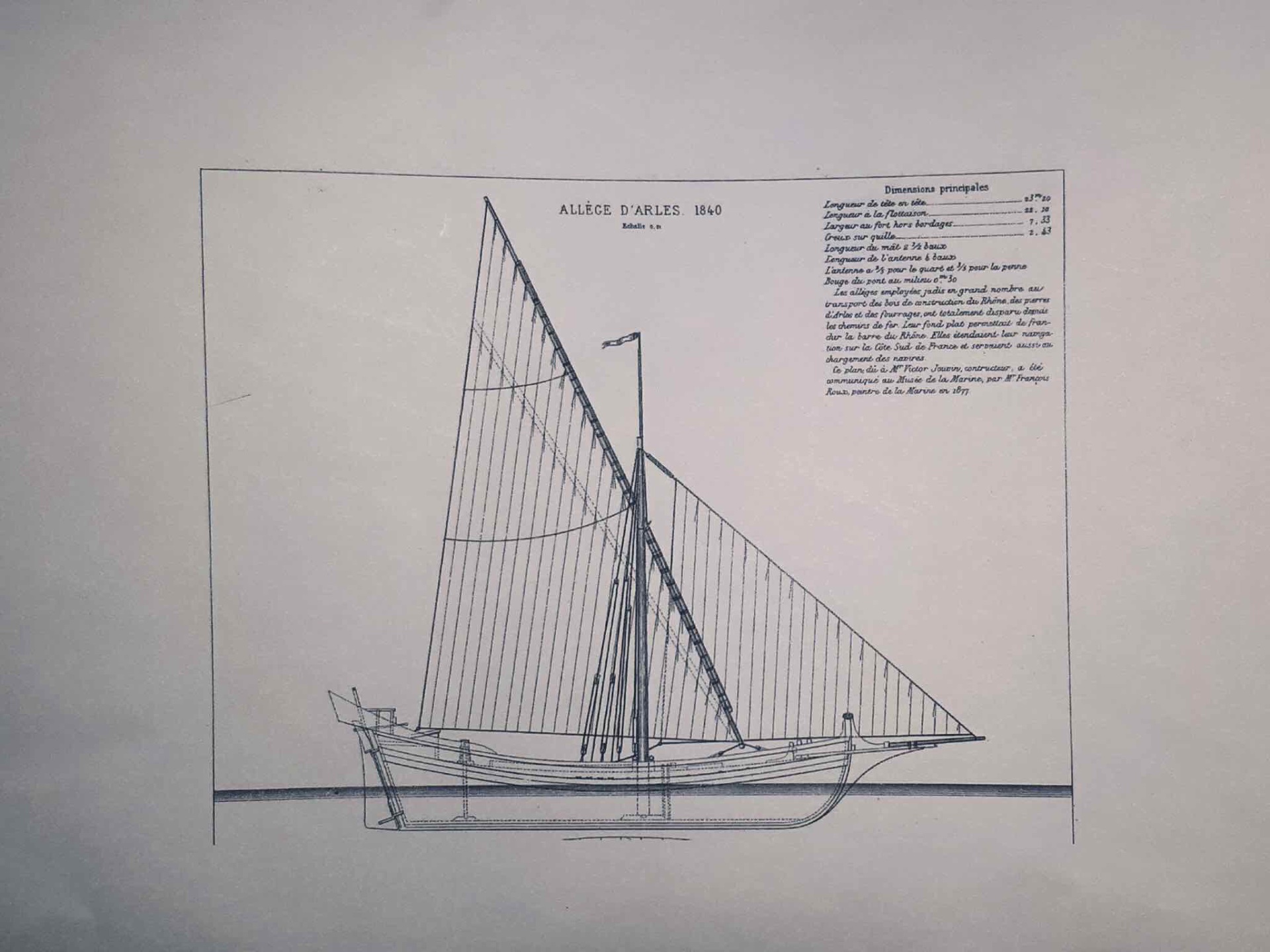

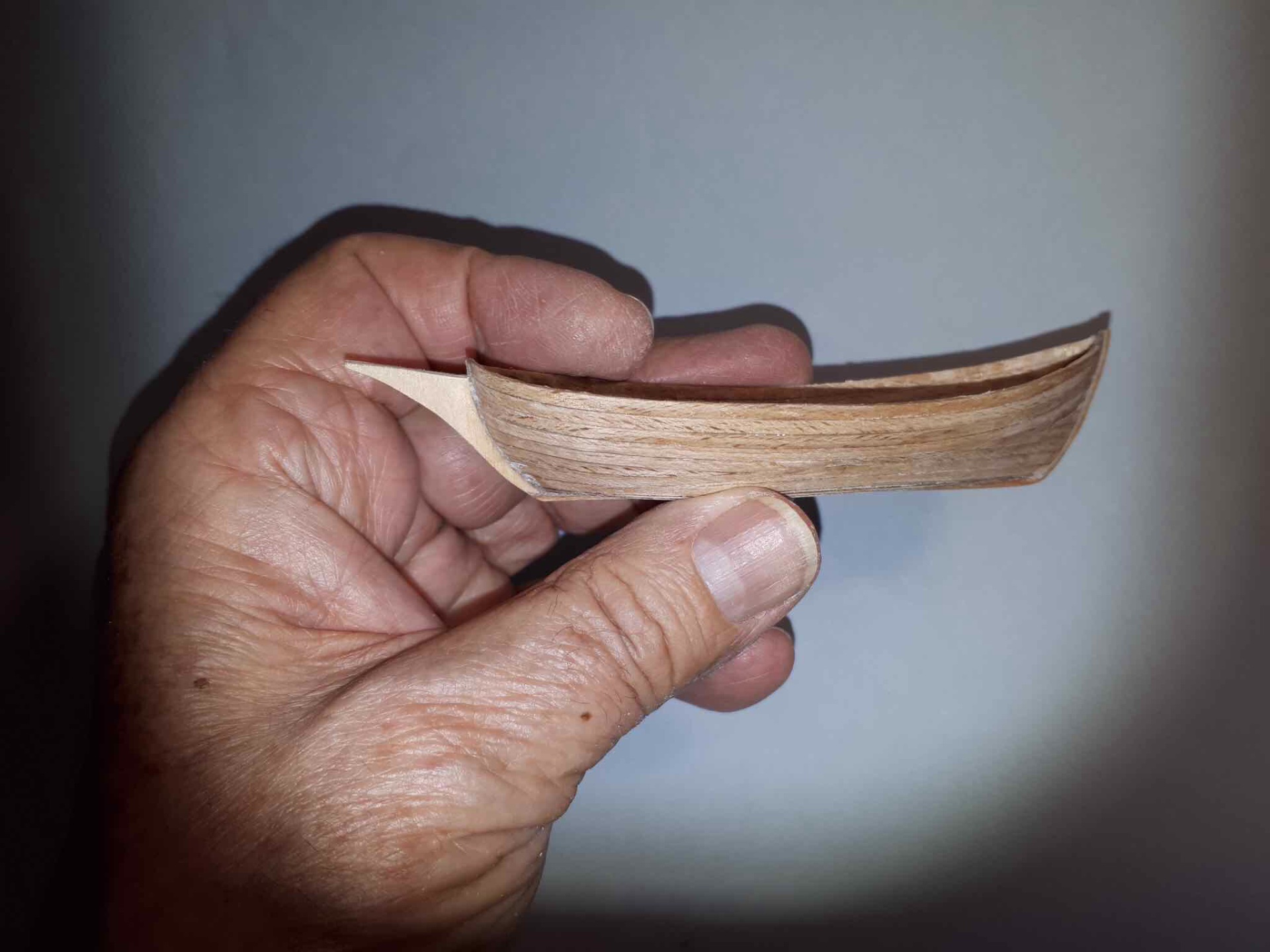

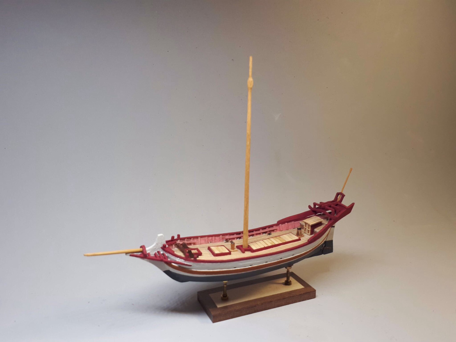

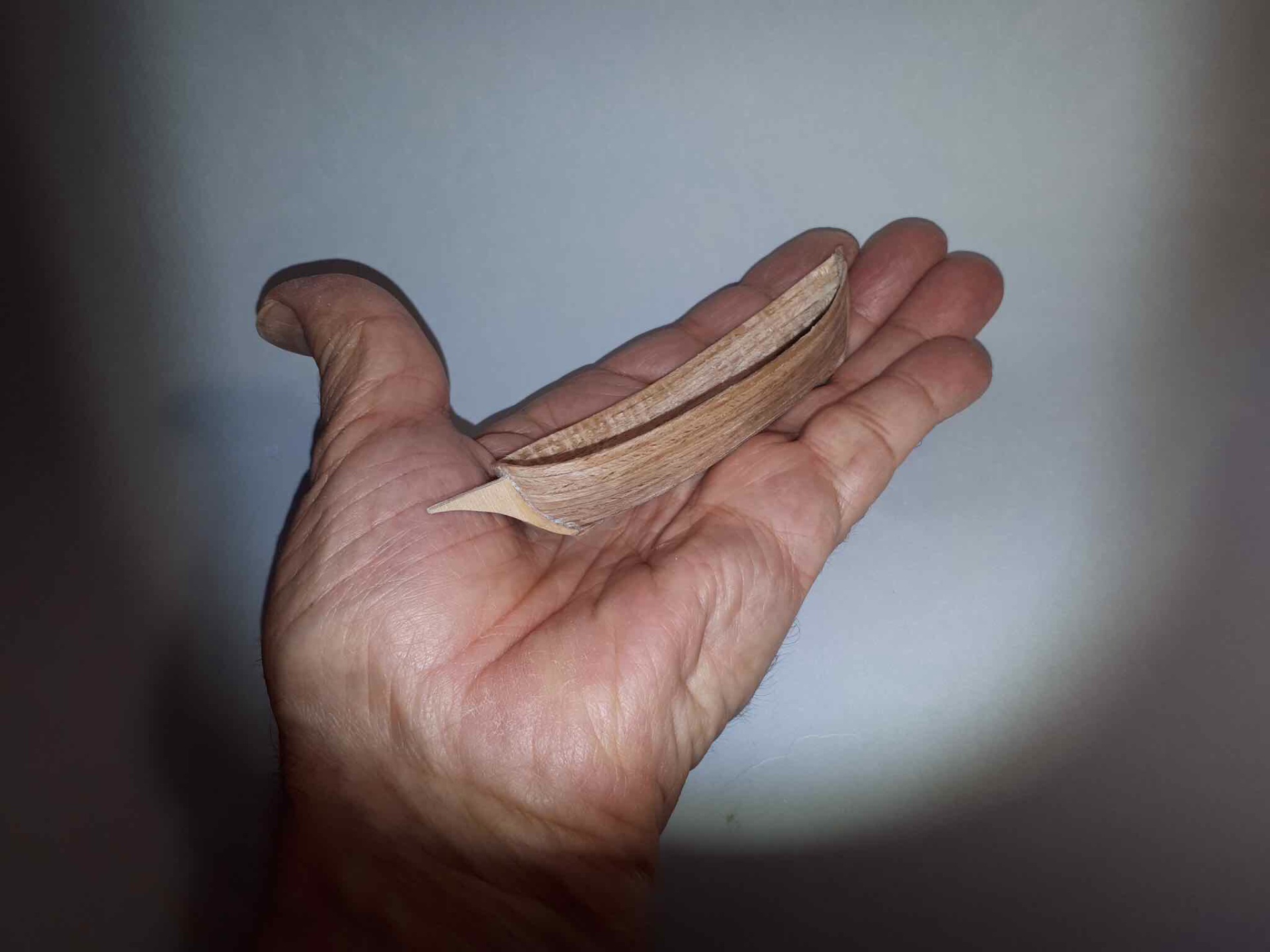

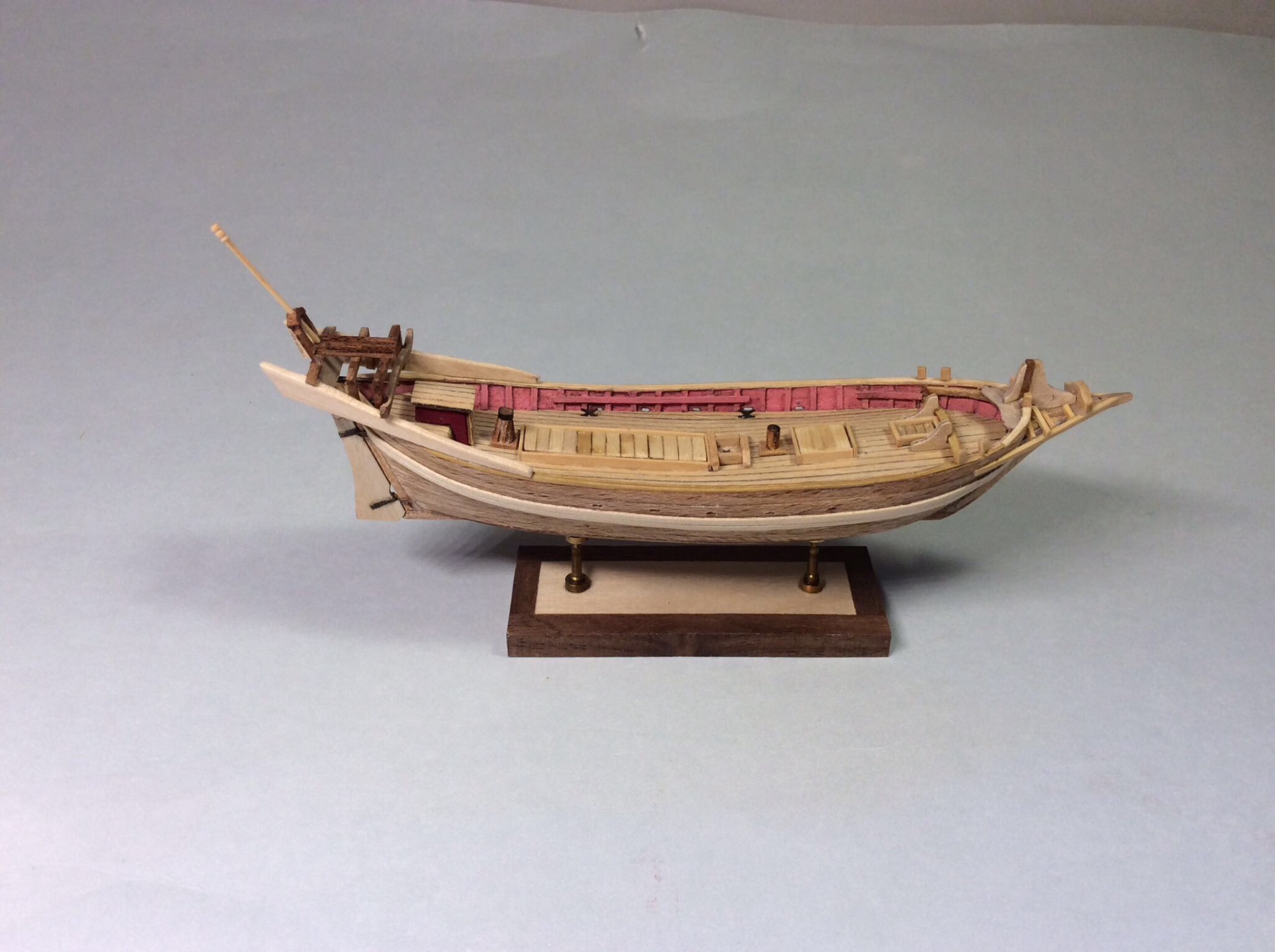

Mi nuevo modelo es un allège d’Arles. Lo presento ya empezado, ya que a primera parte del trabajo es igual que en anteriores modelos.
Empiezo como otras veces con una pequeña reseña histórica.
Esta embarcación era una tartana de origen fluvial que se construía en la región del Ródano, en las cercanías de Condrieu, Beaucaire, Arlez y Martgues. Gracias a su escaso calado y su robustez, se convirtieron en un elemento fundamental en el desarrollo de la región, legando a constituir una numerosa flota que contaba en el momento de su apogeo, en 1845, con 125 embarcaciones, que se destinaban tanto al transporte de materiales de construcción (madera, piedra, áridos) como a la descarga de los barcos que no podían pasar a plena carga por las barras del delta del Ródano. En ocasiones, hacían también navegación marítima por el Mediterráneo, hasta Marsella, Tolón y otras poblaciones del Languedoc, el Rosellón y la Provenza.
La aparición del ferrocarril como medio de transporte condujo a finales del siglo XIX a la desaparición de los "allèges".

Llaut, muy bonita y oportuna la lámina de Van G pero son barcas de pesca pequeñas tipo "Bète" lo de Javier es un barco de 28 m. en total así que lo tendrá que hacer a 1/200 que para mí es simplemente imposible.
Javier, espero que tengas más documentación que los planos de Paris, si no es así me dices que creo tengo algo.
cuartara
Mensajes: 782
Re: Allège d’Arles
Mensaje por cuartara »
Leopoldofran escribió: Mar May 05, 2020 7:03 pm Llaut, muy bonita y oportuna la lámina de Van G pero son barcas de pesca pequeñas tipo "Bète" lo de Javier es un barco de 28 m. en total así que lo tendrá que hacer a 1/200 que para mí es simplemente imposible.
Gracias, Leopoldo. Tengo algo más, no mucho, que he sacado de la red. Hay una monografía de Ancre, de Franco Fissore, que está muy bien para hacer este modelo en arsenal, pero se pone en más de 100 € y no se justifica para lo que yo hago. Hay tambien un modelo para hacer en papel y se pueden ver fotos suyas en internet. Para el casco no tengo problema...ya veremos con el aparejado qué pasa.
Mensajes: 6039
Re: Allège d’Arles
Bueno por si acaso voy a mirar a ver si tengo algo.
Por el aparejo no te preocupes es como todos solo que al llevar el palo en candela la driza llamaría por el lado de popa y la entena se traslucharía por la popa del palo como en el Borinquen, hay que ser rápido porque el cambio hay que hacerlo al virar por avante y si tardas mucho el barco se detiene y se pone marcha atrás pero tampoco es problema. A cambio no tienes que arriar el foque para trasluchar como pasa en el jabeque.
Puedes llevar los obenques por dentro o por fuera de la entena basta largar completamente los de sotavento y no ser muy maniático ni tener manías.
Y se puede navegar muy bien a la mala con la vela contra el palo porque la superficie a proa del palo es muy pequeña.

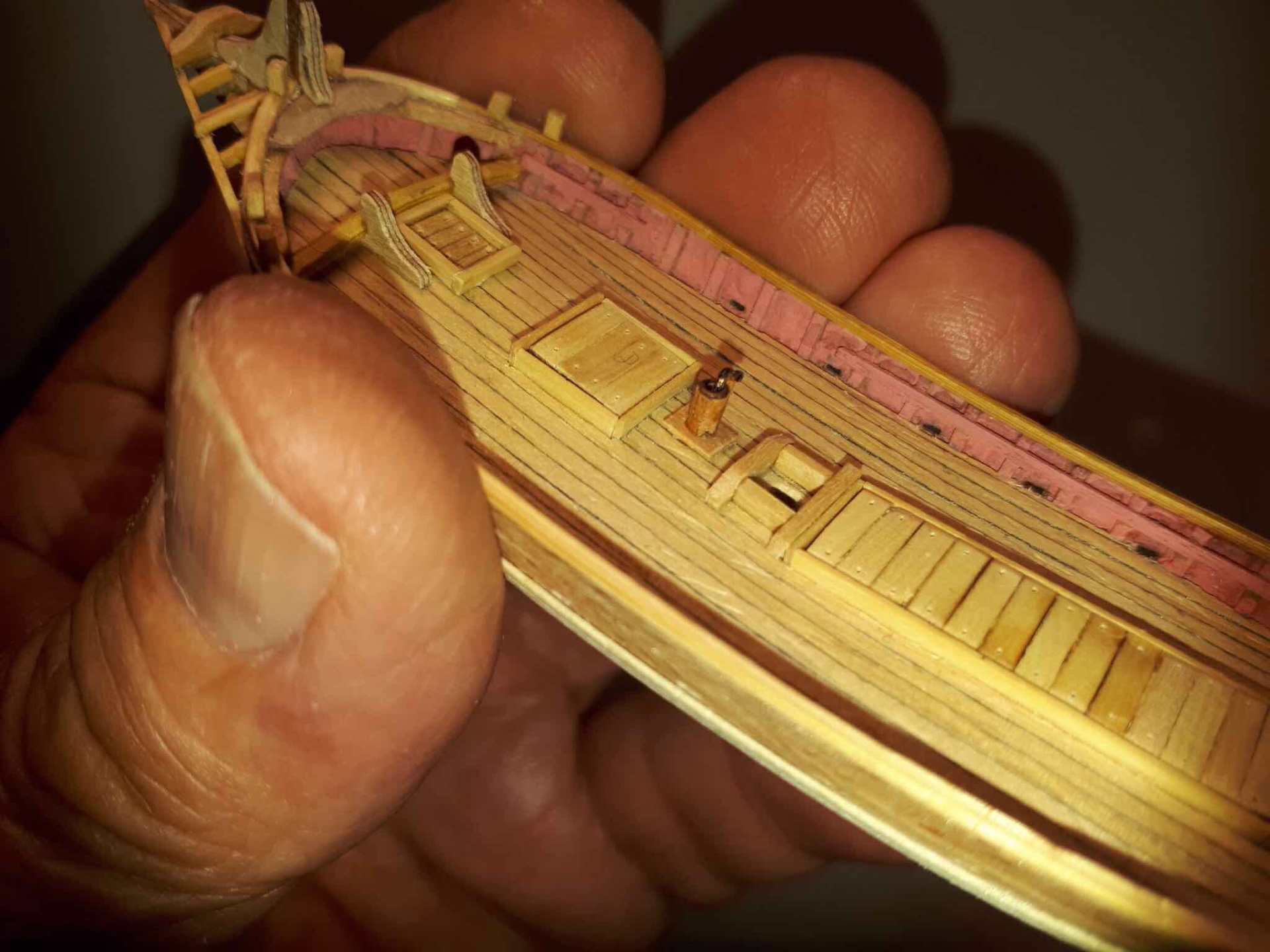

cuartara
Mensajes: 782
Re: Allège d’Arles

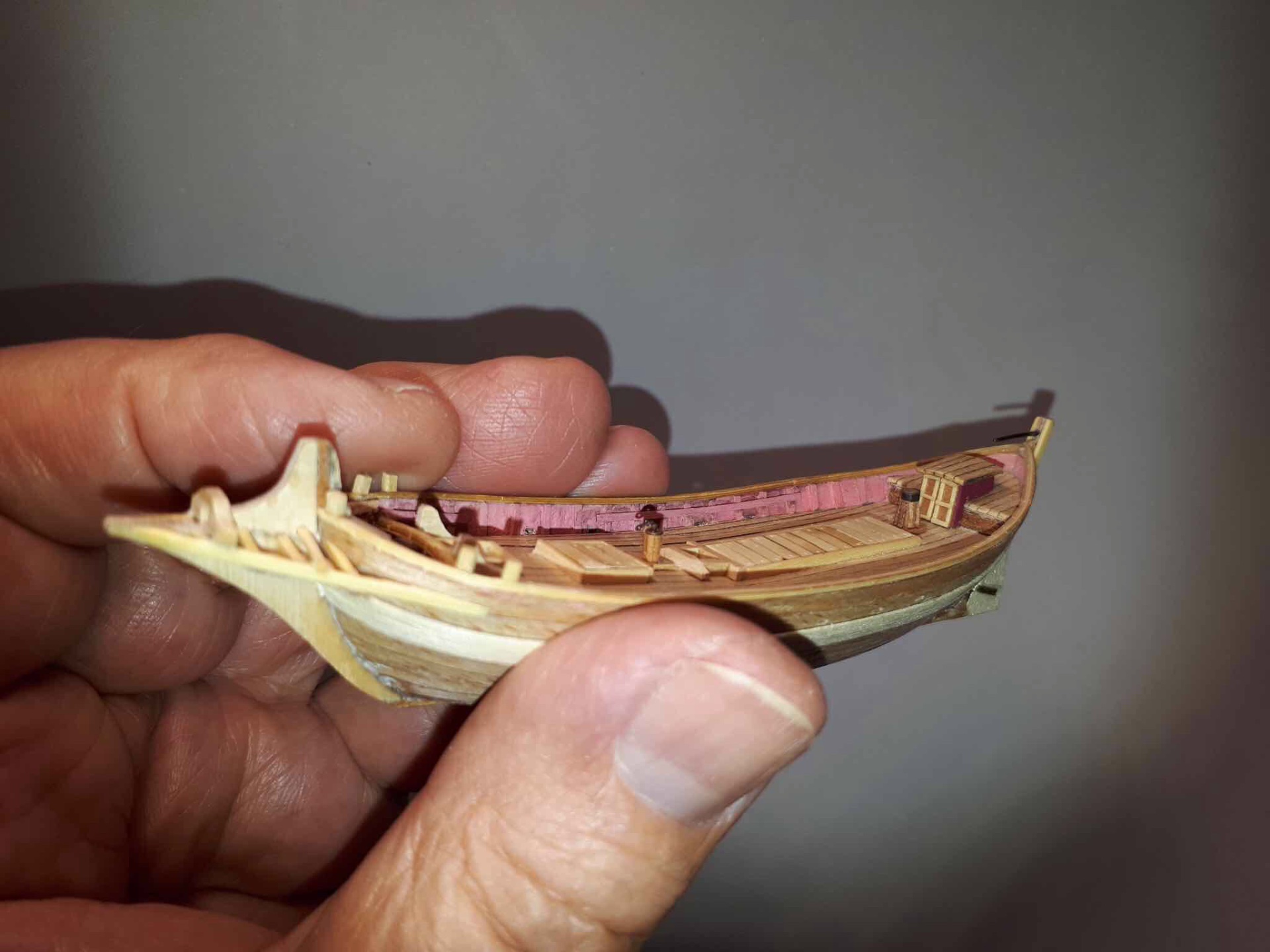

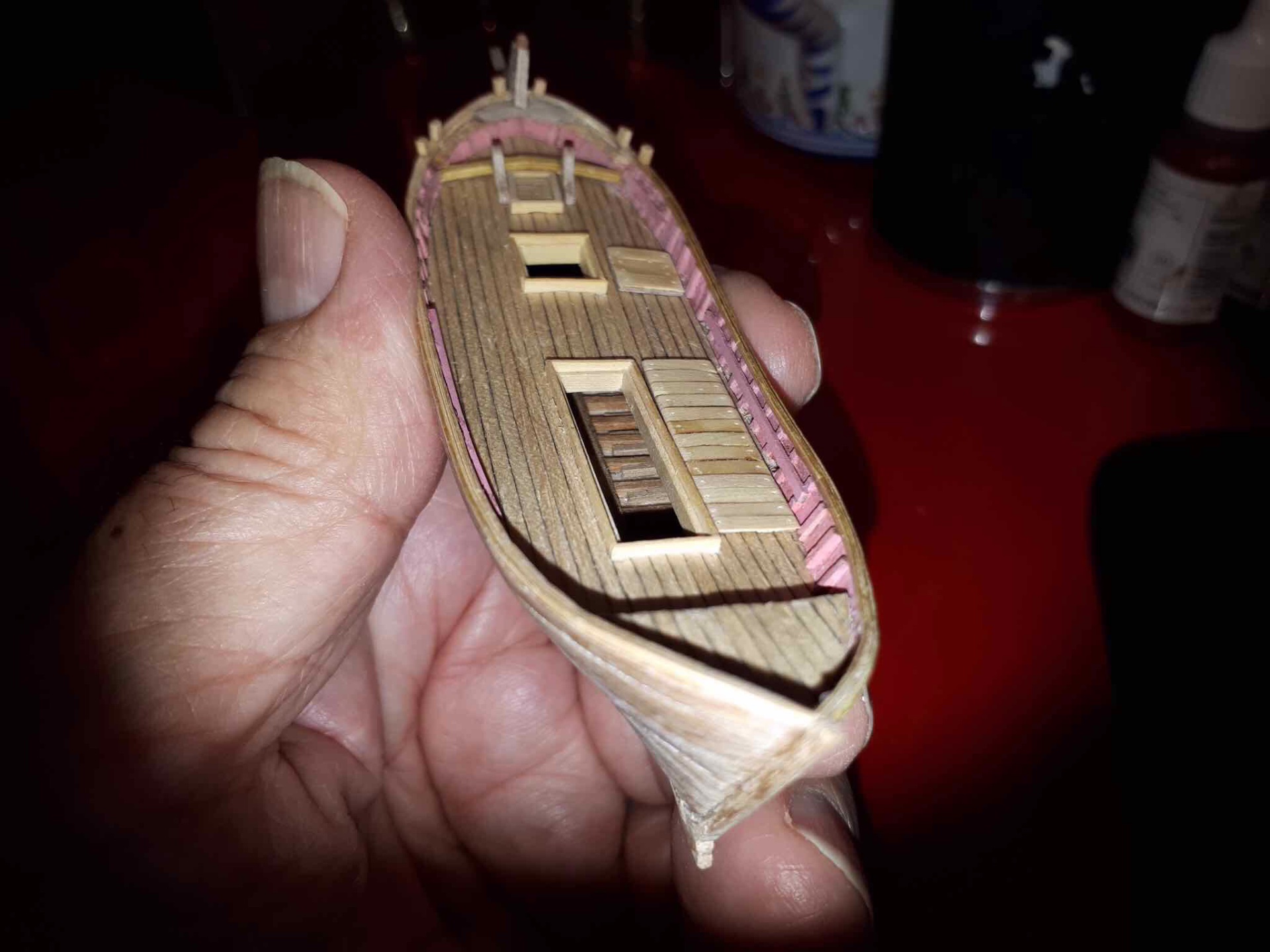

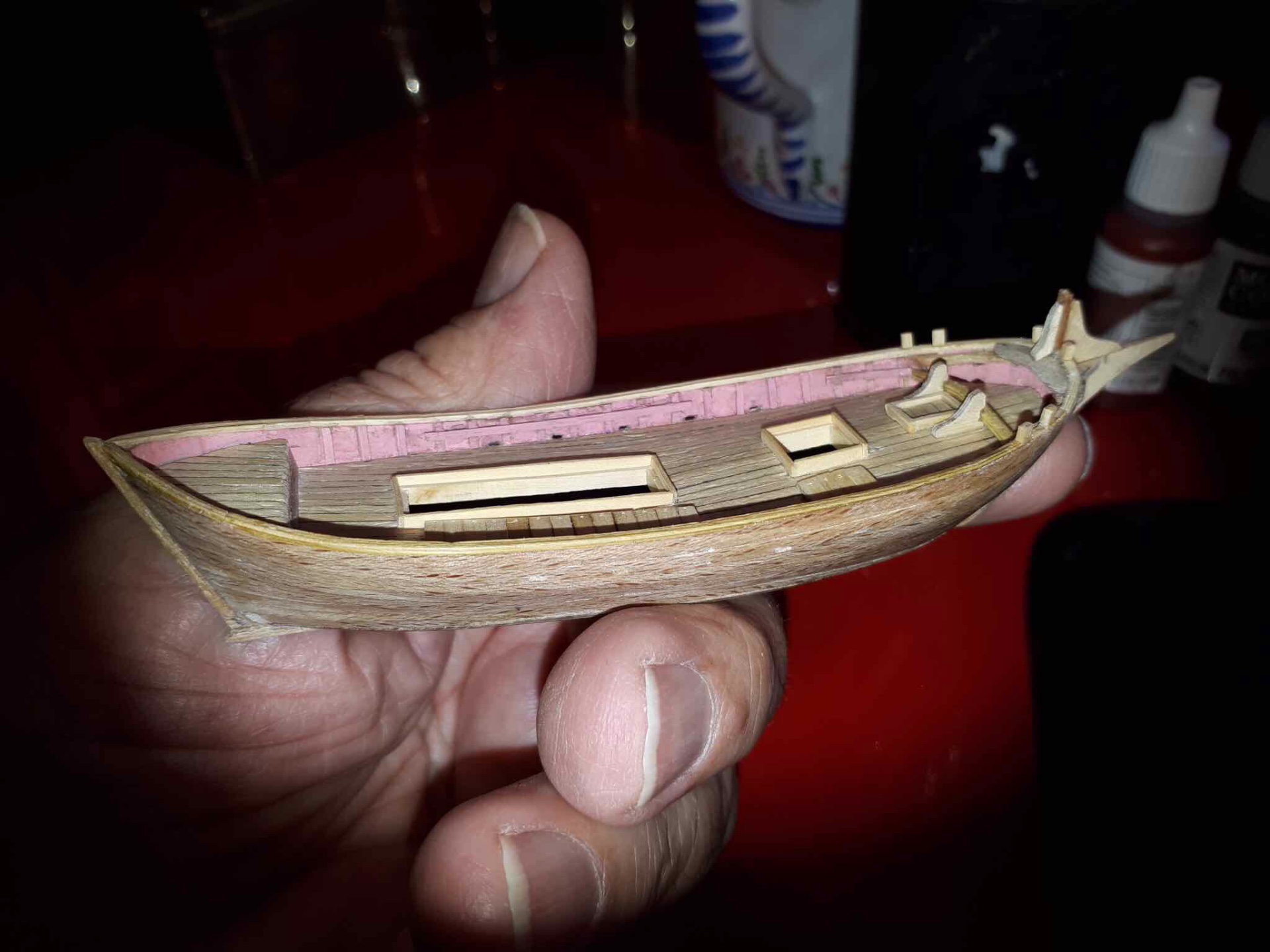

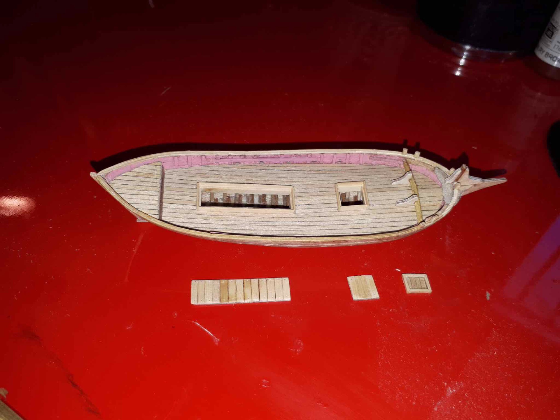

Continuo con el montaje...

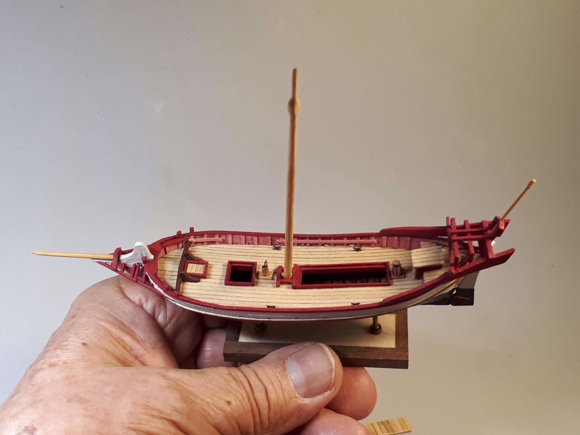

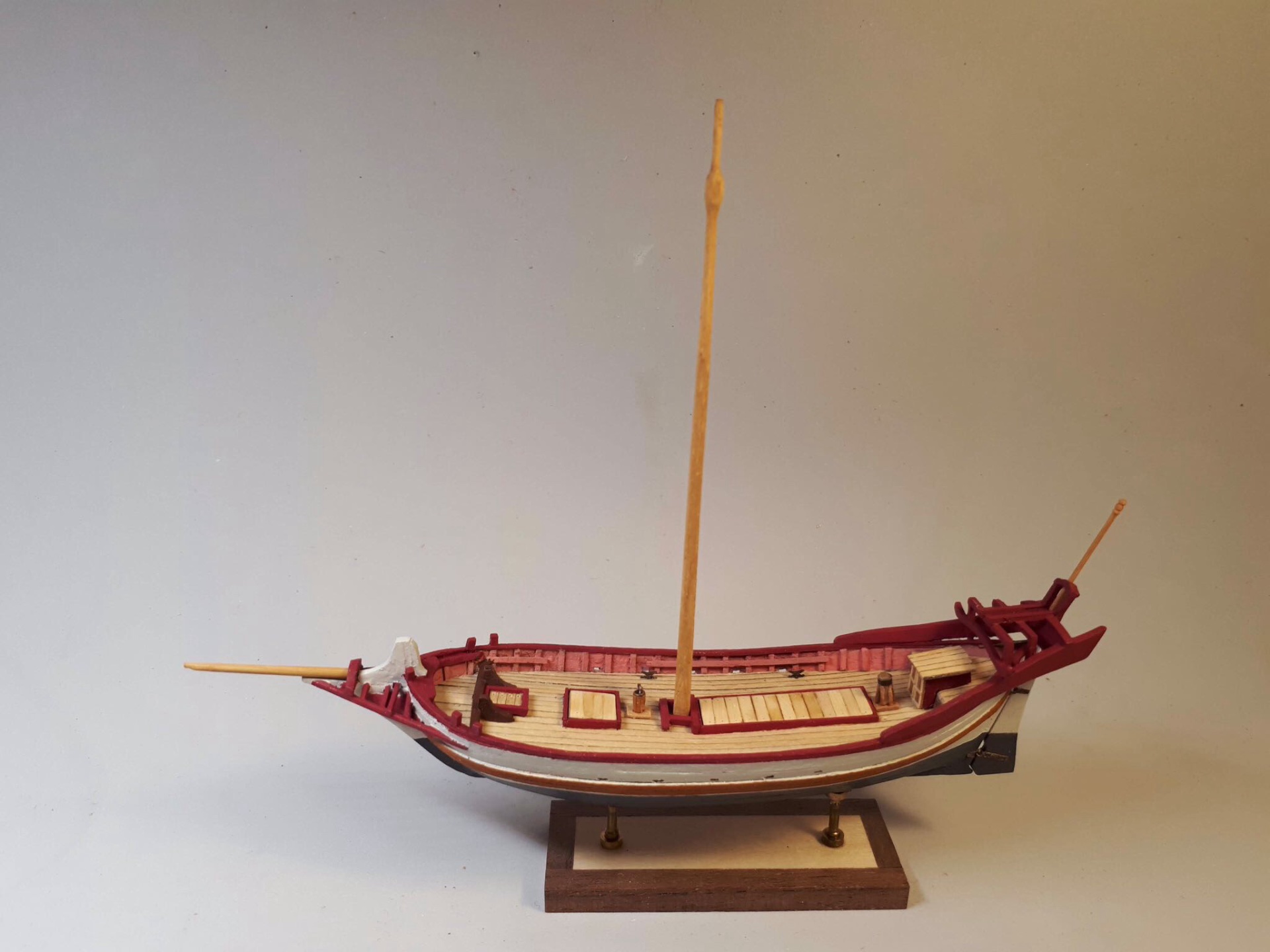

cuartara
Mensajes: 782
Re: Allège d’Arles

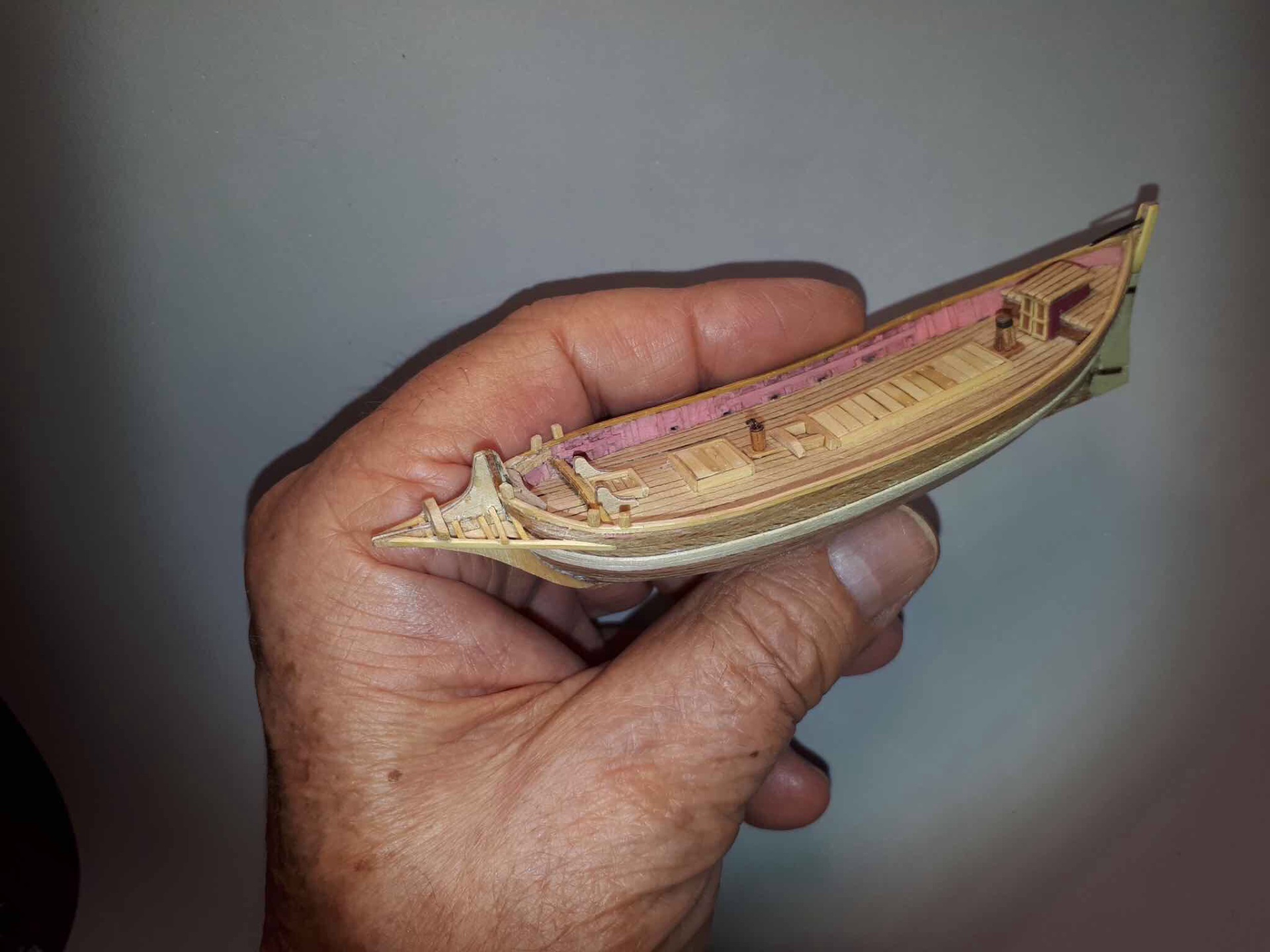

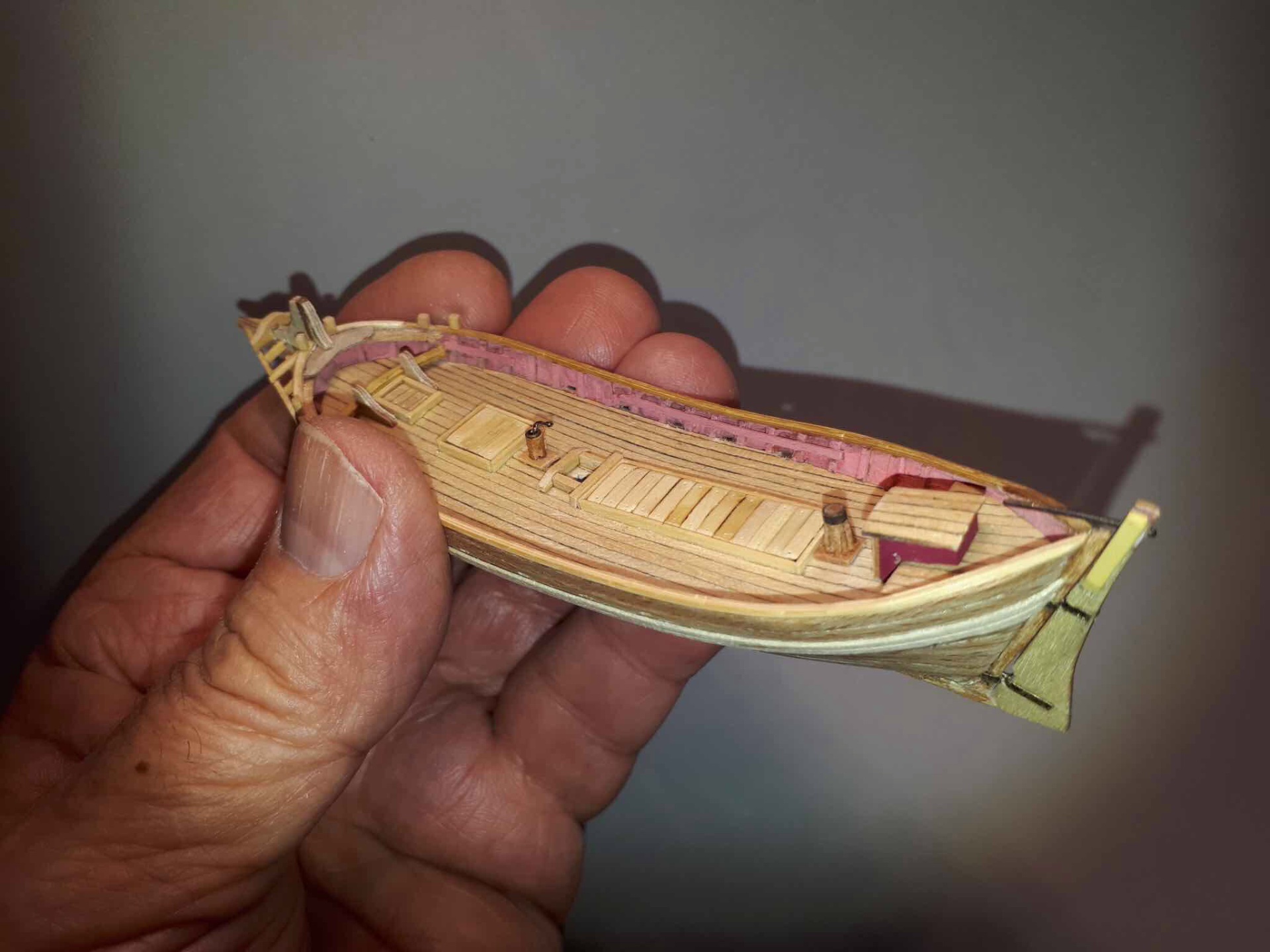

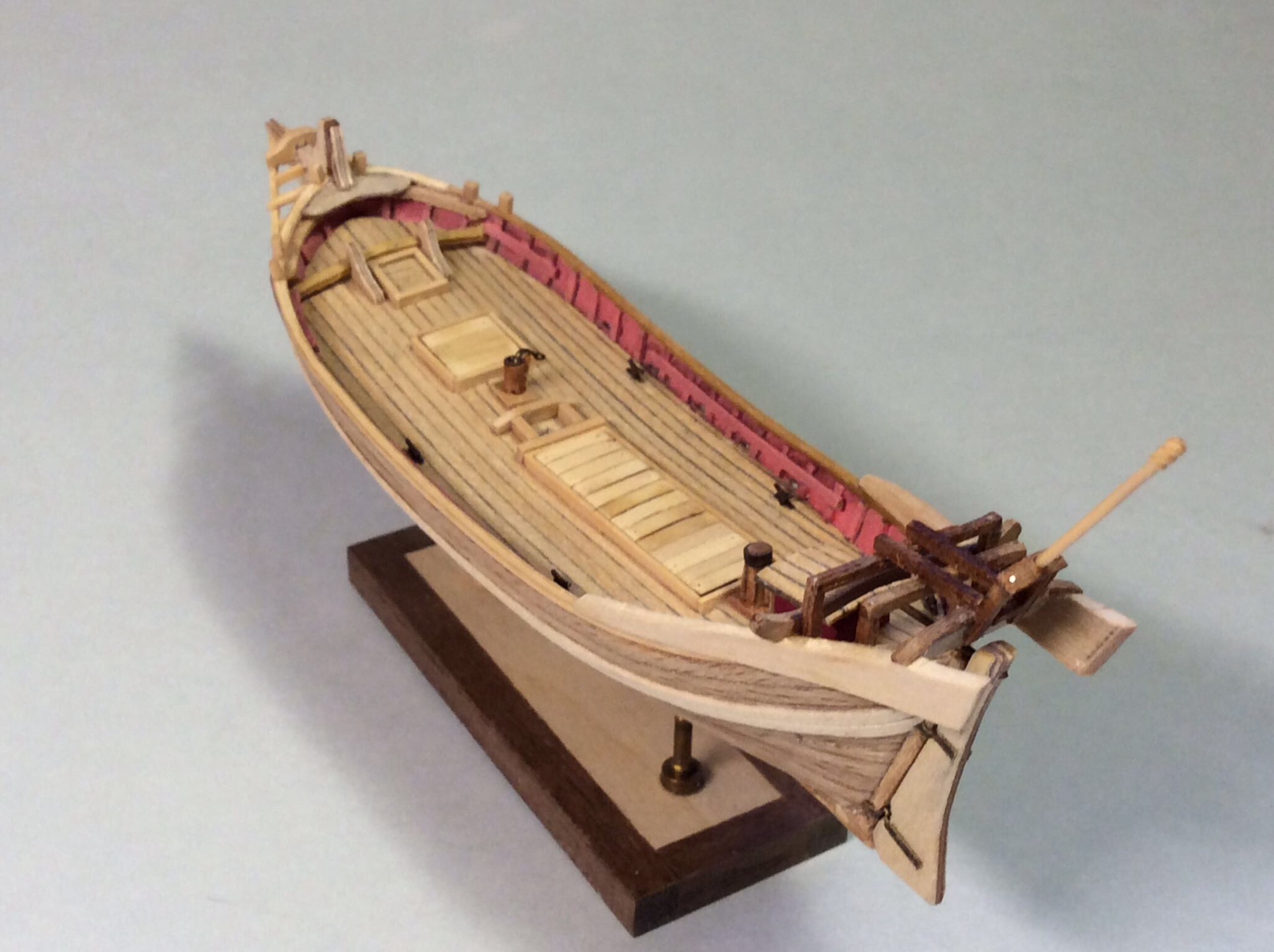

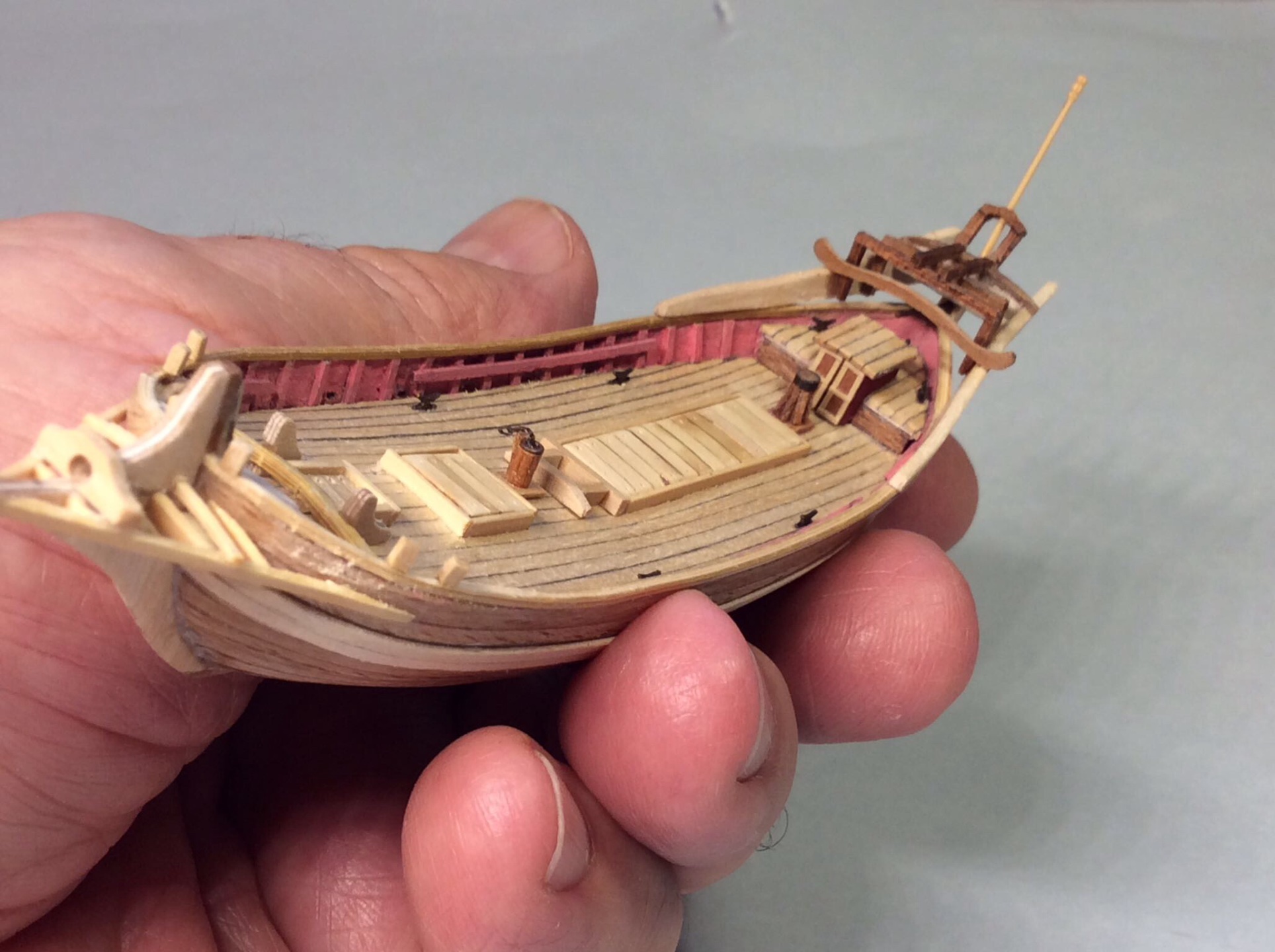

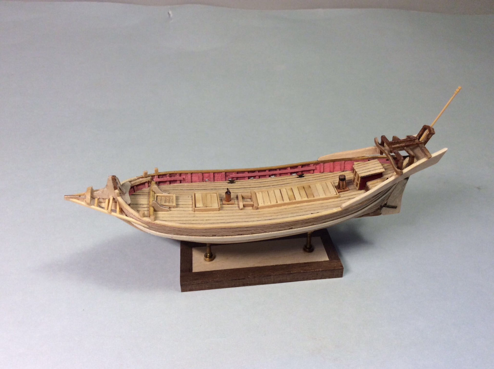

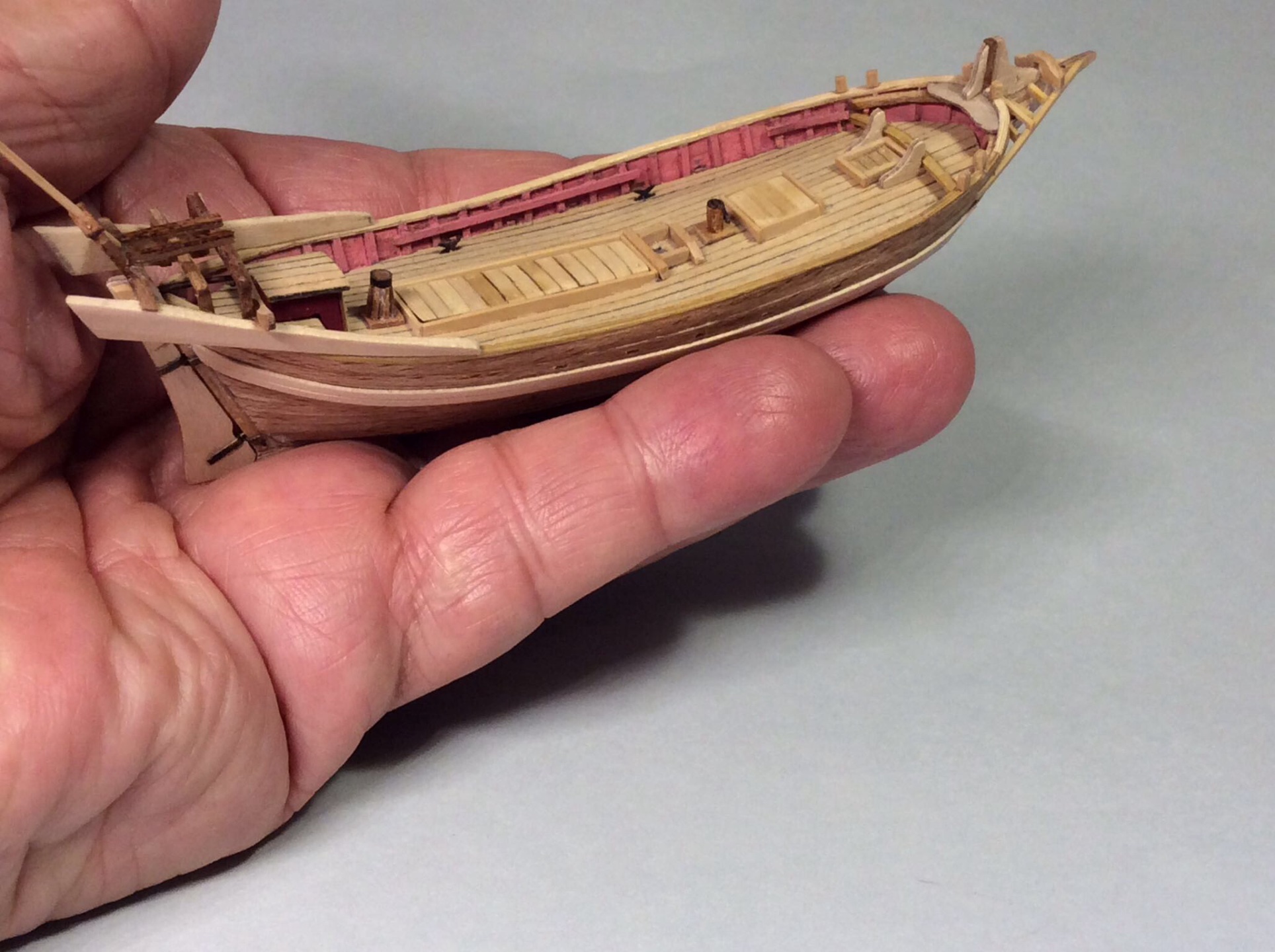

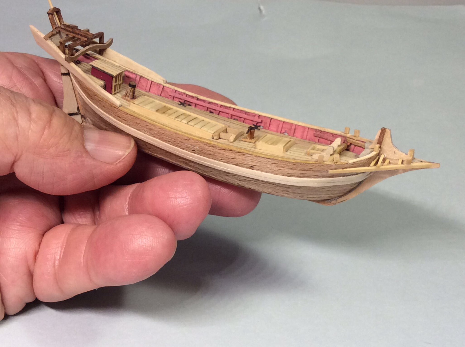

Continuo con el modelo

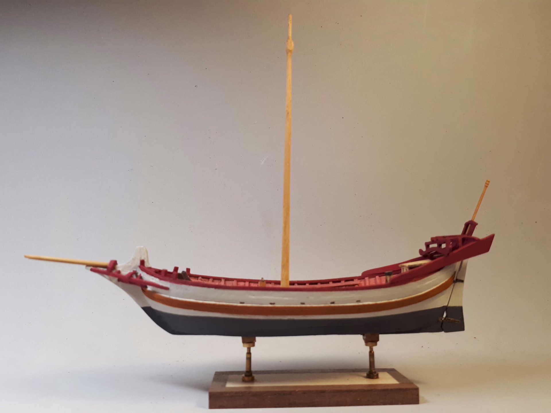

cuartara
Mensajes: 782
Re: Allège d’Arles

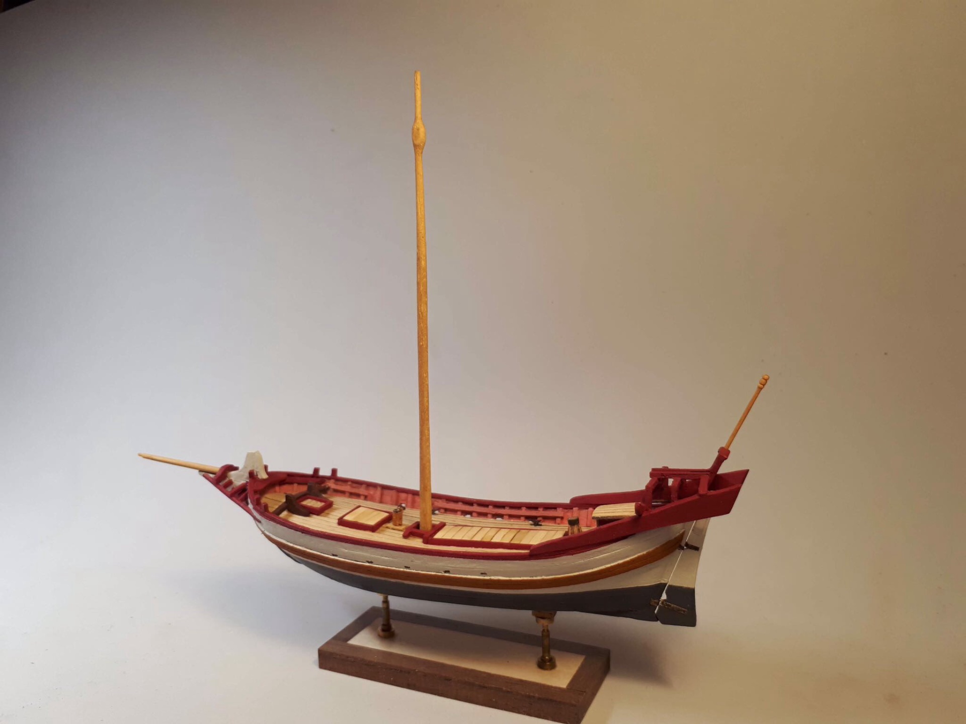

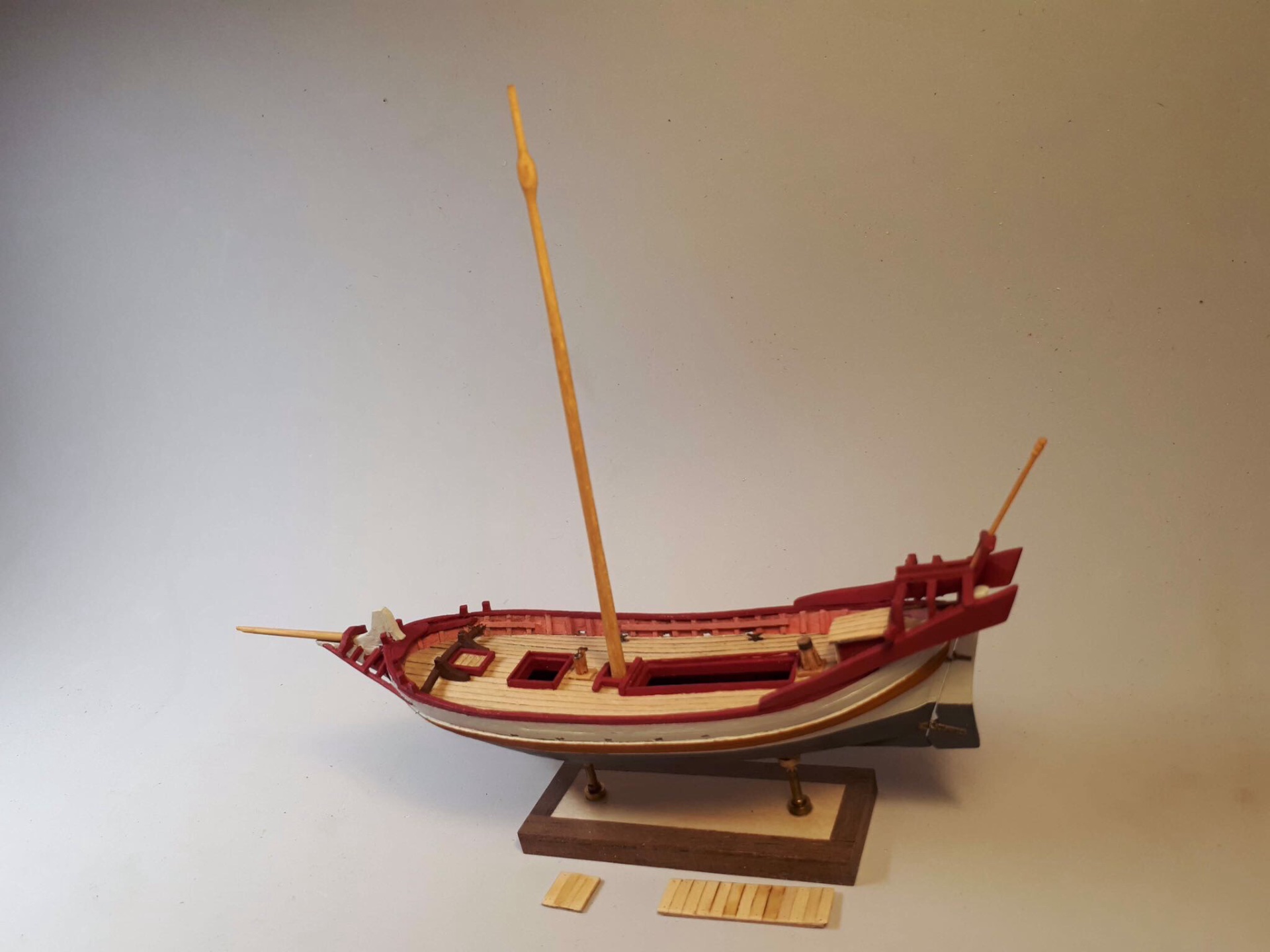

El modelo ya ha pasado al “taller de pintura”
