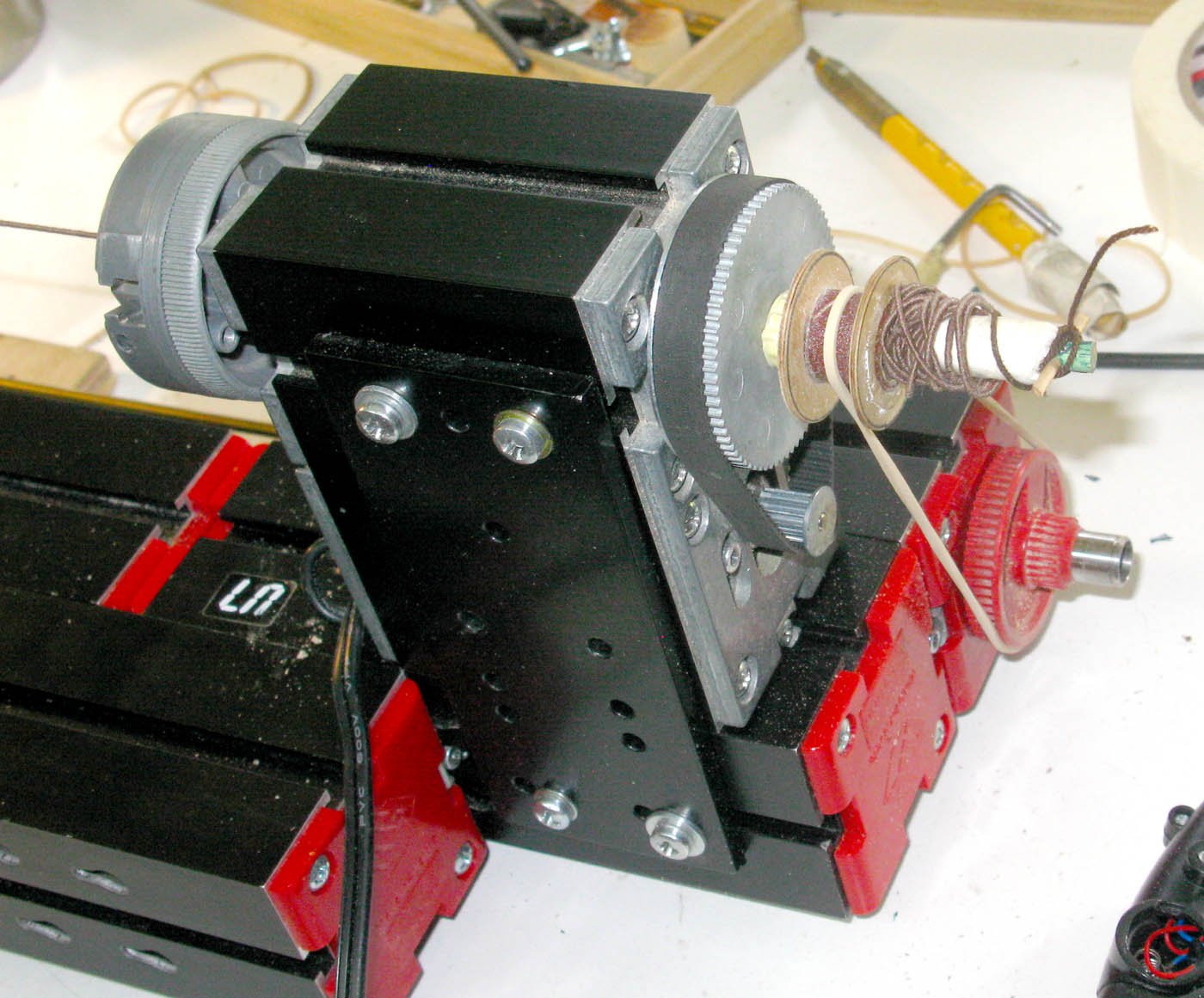

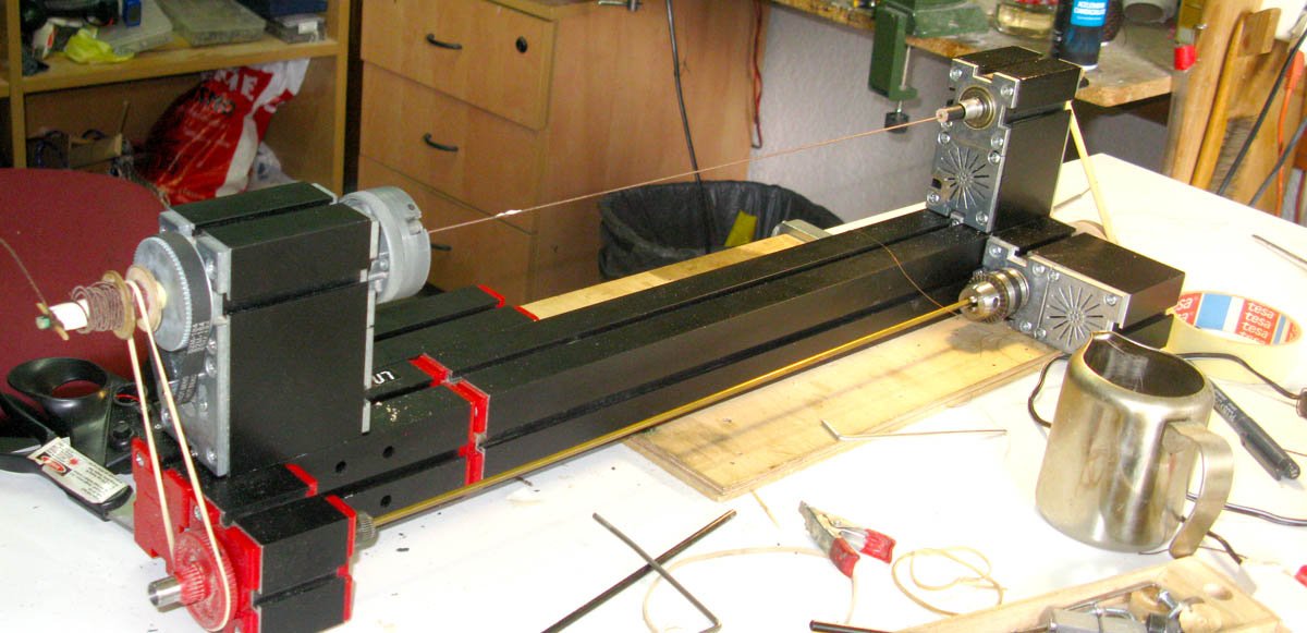

Mensajes: 6028
Re: Restauración HMS ENDEAVOUR
Hola José. Muy buena la máquina de aforrar, por si te sirve te pongo unas fotos de la mía. Me gusta la pintura, queda muy bien.
aforradora 1.jpg (256.45 KiB) Visto 2584 veces
aforradora 2.jpg (156.33 KiB) Visto 2584 veces
aforradora 3.jpg (163.94 KiB) Visto 2584 veces
La jarrita de acero inox no es del té, es donde dejo la bobina del hilo de aforrar que luego paso entre los dedos. La velocidad que tiene es bastante alta, a veces se montan las vueltas pero tiene un inversor de sentido mandado por el pie
