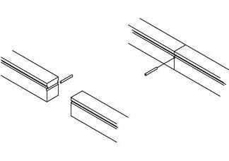

Ahora es cuando queda patente mi ignorancia . ¿Que es una unión a testa? por lo que veo en internet es algo así:
Hice con un poco de contrachapado nos ejemplos
¿En esta galera que uniones debería usar la A ó la B? o ¿debo usar la A para la quilla y la B en la roda?
