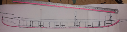

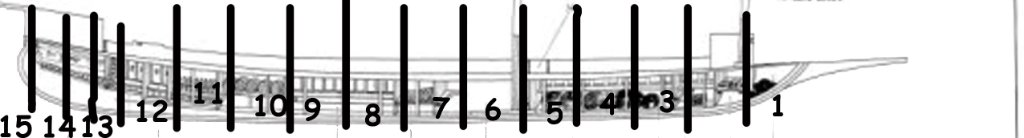

Gracias por vuestros comentario.
Pedí un poco de madera de roble para ver que tal trabajo con ella y voy probar con otras de las que me indicasteis
Sobre la escala, voy a usar una escala de 1:75. Y según mis cálculos sería una maqueta de 80 x 8,2 cm, sin remos ni mástiles
Aun no empece a cortar nada, pero ya estuve haciendo algunos dibujos
A partir de estas imagines hice el dibujo de la quilla, ahora lo tengo que quitar en papel de calca para recortarla
https://todoavante.es/images/GaleraInterior1W.jpg
https://www.mmb.cat/catalegs/galera-rea ... nterior-2/
La quilla la voy hacer de 4x5 mm siguiendo esta estructura
Tanto en la proa como en la popa le voy poner unos refuerzos y hacer que encaje el timon
https://www.mmb.cat/catalegs/galera-real-timon/
También me dio tiempo a sacar la cuaderna a partir de los planos de Daniel Dusek . Las de Proa son de la 1 a la 6

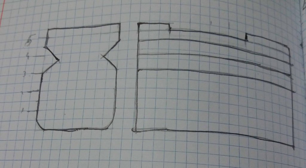

Re: Galera La Real 1571
Me esta dando bastantes problema el adjuntar imágenes así que sigo por aquí
Las cuadernas y el forro del casco quería hacerlos como se muestra en la imagen.
Eso me implica que las cuadernas las tengo que hacer en 3 partes y creo que me facilitara mi idea de dejar uno de los costados sin nada para ver el interior

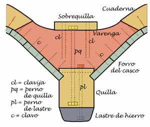

Duda con la quilla
No se en cuantas partes se dividía la quilla en el s. XVI, Pero como mínimo voy a tener que hacer 4 partes en esta maqueta. Al buscar como unir los trozos encontré este artículo http://www.albaola.com/es/site/la-roda de una nao del mismo siglo.
Por lo que pone la unión es por el lateral tanto en la quilla como en la roda.
¿Vosotros que opináis? ¿En las galeras sería igual? en el documento http://bibliotecavirtualdefensa.es/BVMD ... path=75230 que nos indico Adrián un poco mas arriba en la página 43 muestra una imagen con la opcion B
Gracias por vuestras aportaciones

La unión de las piezas dela quilla que se representa en la revista de la armada, es una unión tipo rayo de Zeus o rayo de Jupiter, bastante utilizada para unir las diferentes partes de la quilla de las embarcaciones, aunque creo recordar que en el siglo XVI o en el XV las diferentes piezas que componían la quilla se unían a testa, pero no me hagas mucho caso.
El rayo de zeus como unión es de las mas resistente para el tipo de esfuerzos de la quilla, se compone de de dos dientes y de una llave para su ajuste, si se realiza bien es como si la quilla fuera de una sola pieza, solo hay que tener en cuenta la longitud que ha de tener esta unión o empalme que tiene que ser de al menos 1/6 del largo de la pieza.
Aunque en modelismo se adopta una unión de rayo de zeus mas simple sin ángulos raros ni llave de ajuste.
Adrian
Adrian
