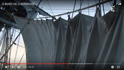

Hola, pongo una foto de los garruchos de la Hermione a ver quién es el que los hace a 1/48. Contar que el garrucho tenga de diámetro interior el doble que el nervio.
