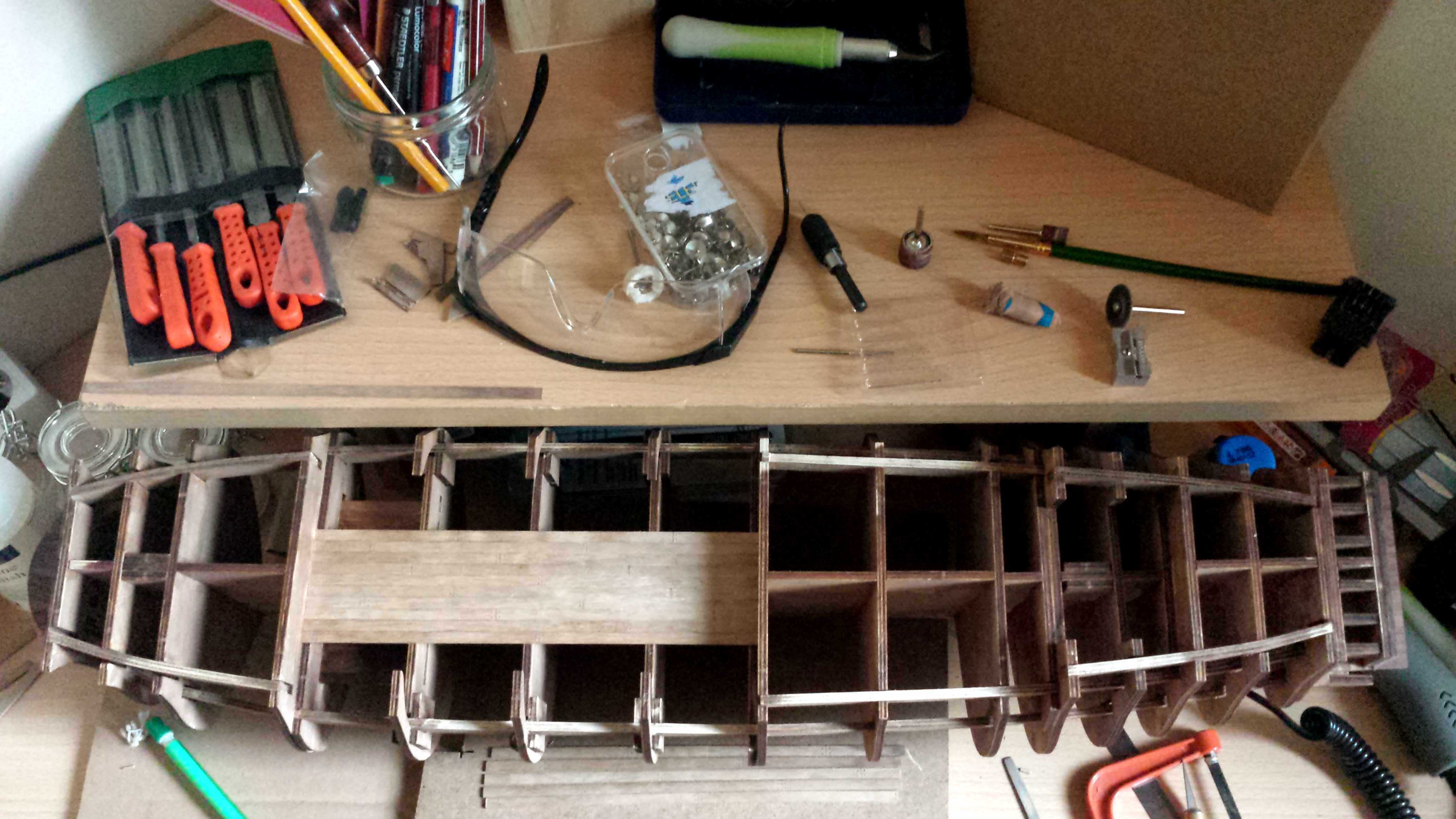

De momento, y con la pesadilla de trabajo que he tenido esta semana, os remito lo que he estado realizando hasta ayer.
Un saludo: Juan José.
Encolado, lijado y untado de reparador de madera. Perdón por la pelusilla. Está tratado con papel absorbente y no me di cuenta al hacer la foto.

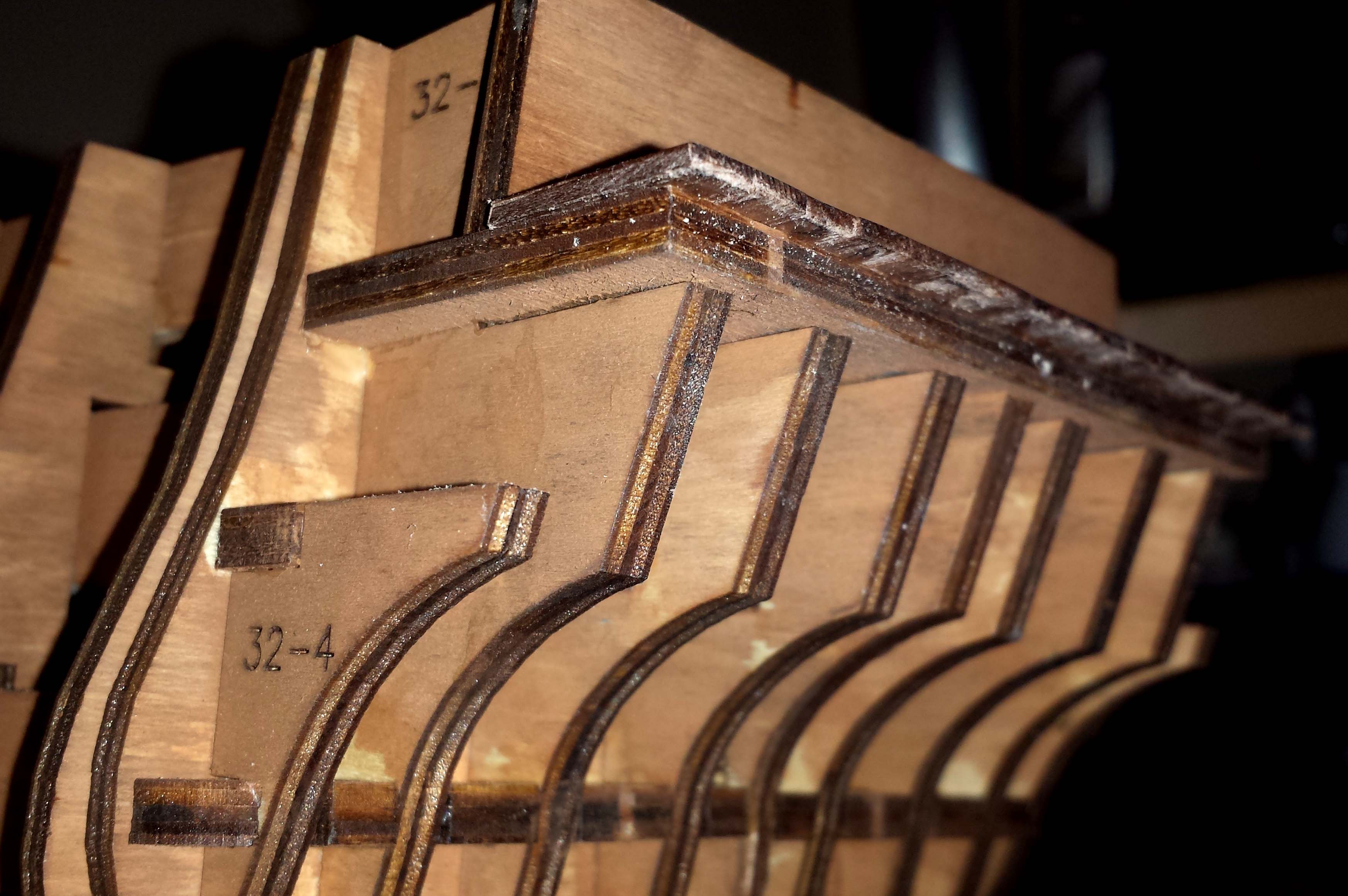

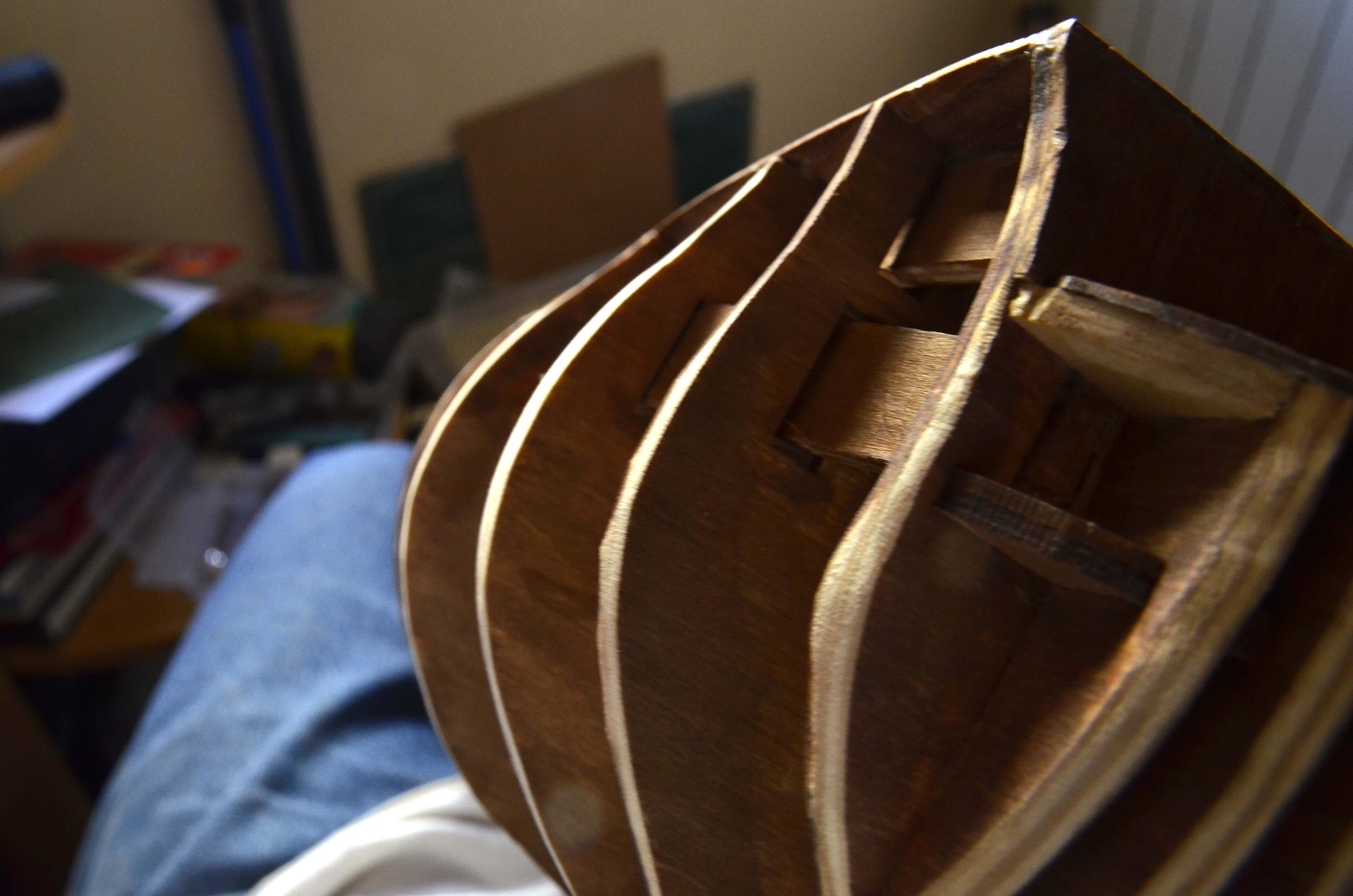

Vista de la parte inferior

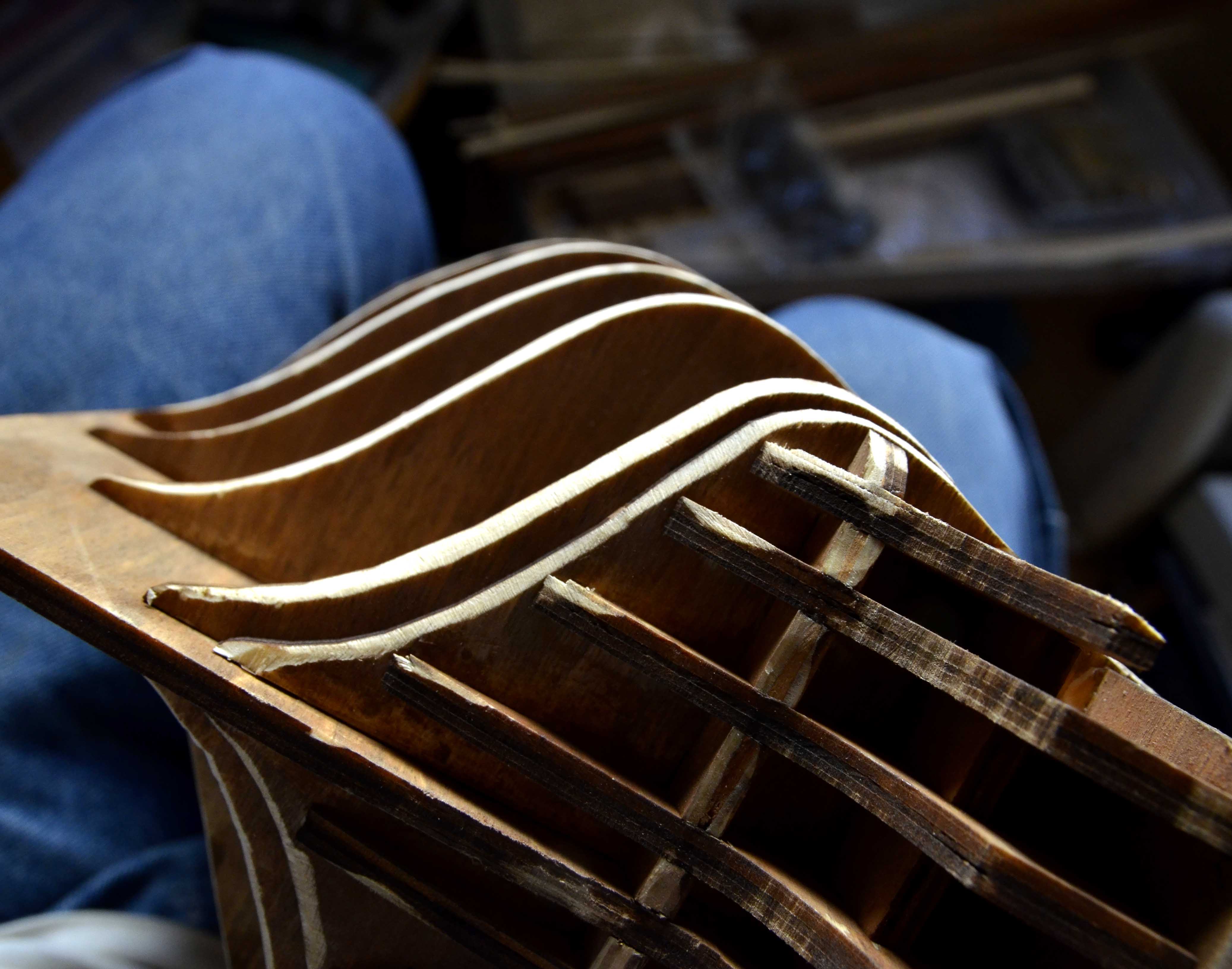

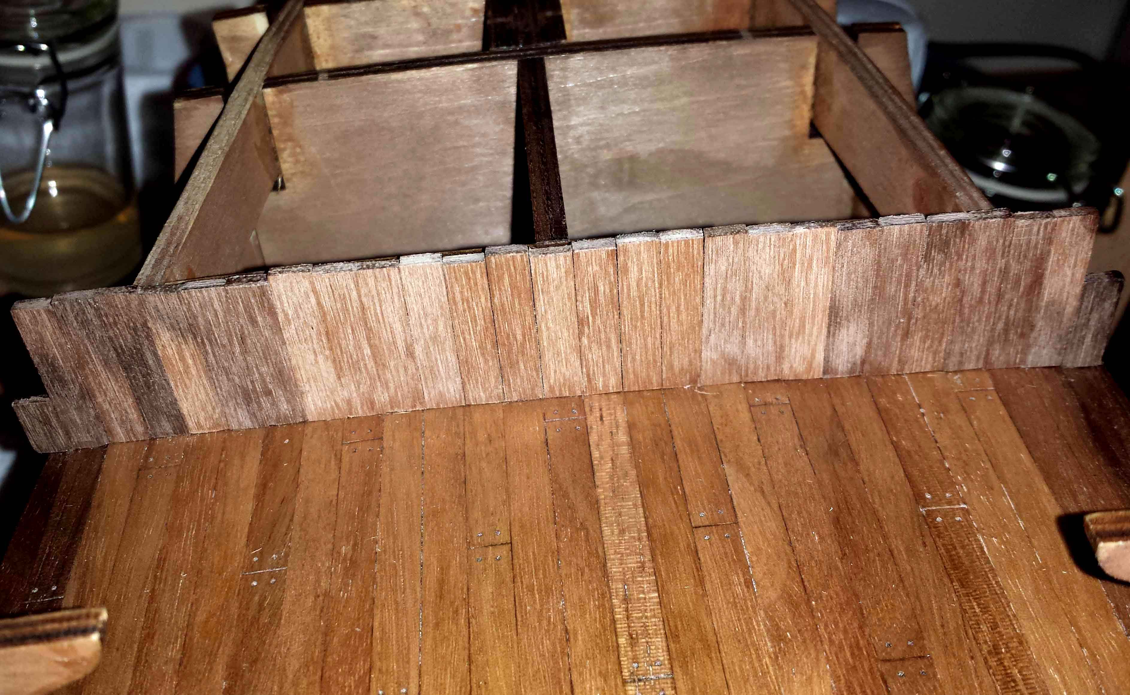

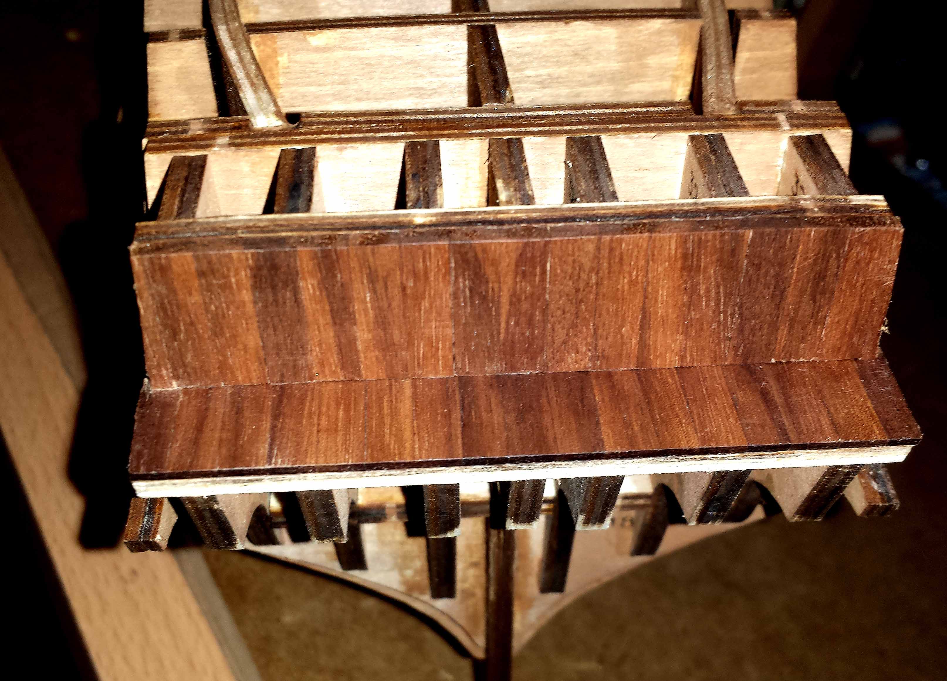

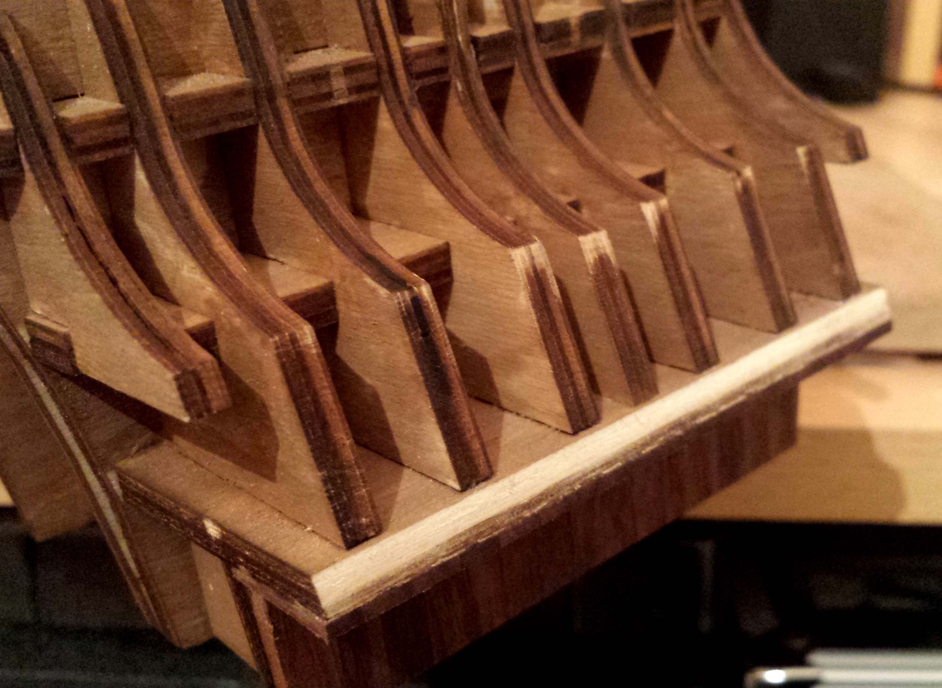

Pegado del tablazón contra el mamparo de popa. Recortado de las tablas, lijado y untado de reparador.
Lijado de la bovedilla de popa al ras de las tablas del balcón de popa

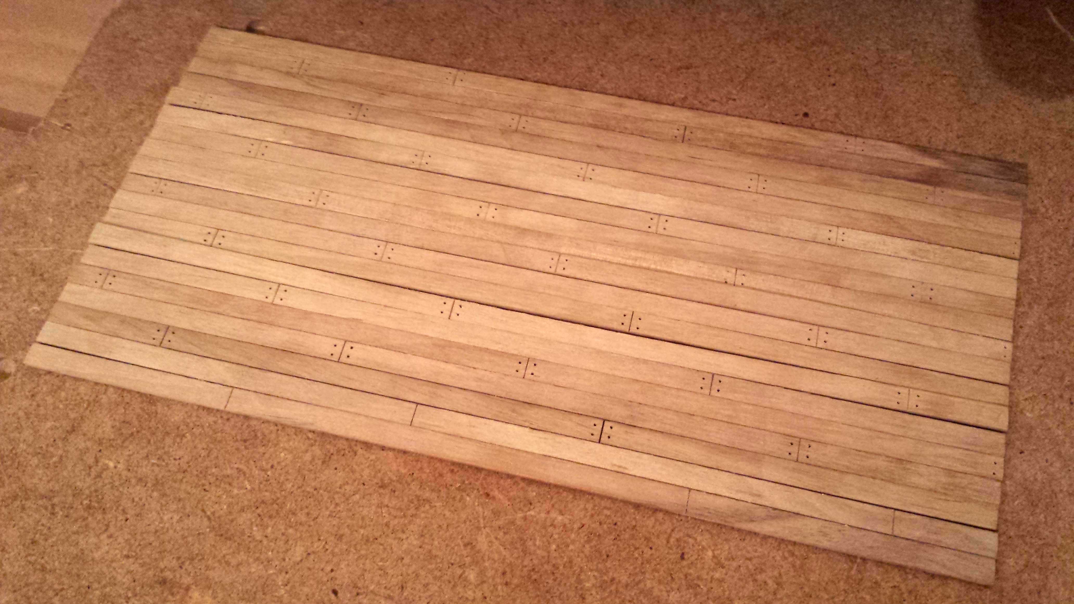

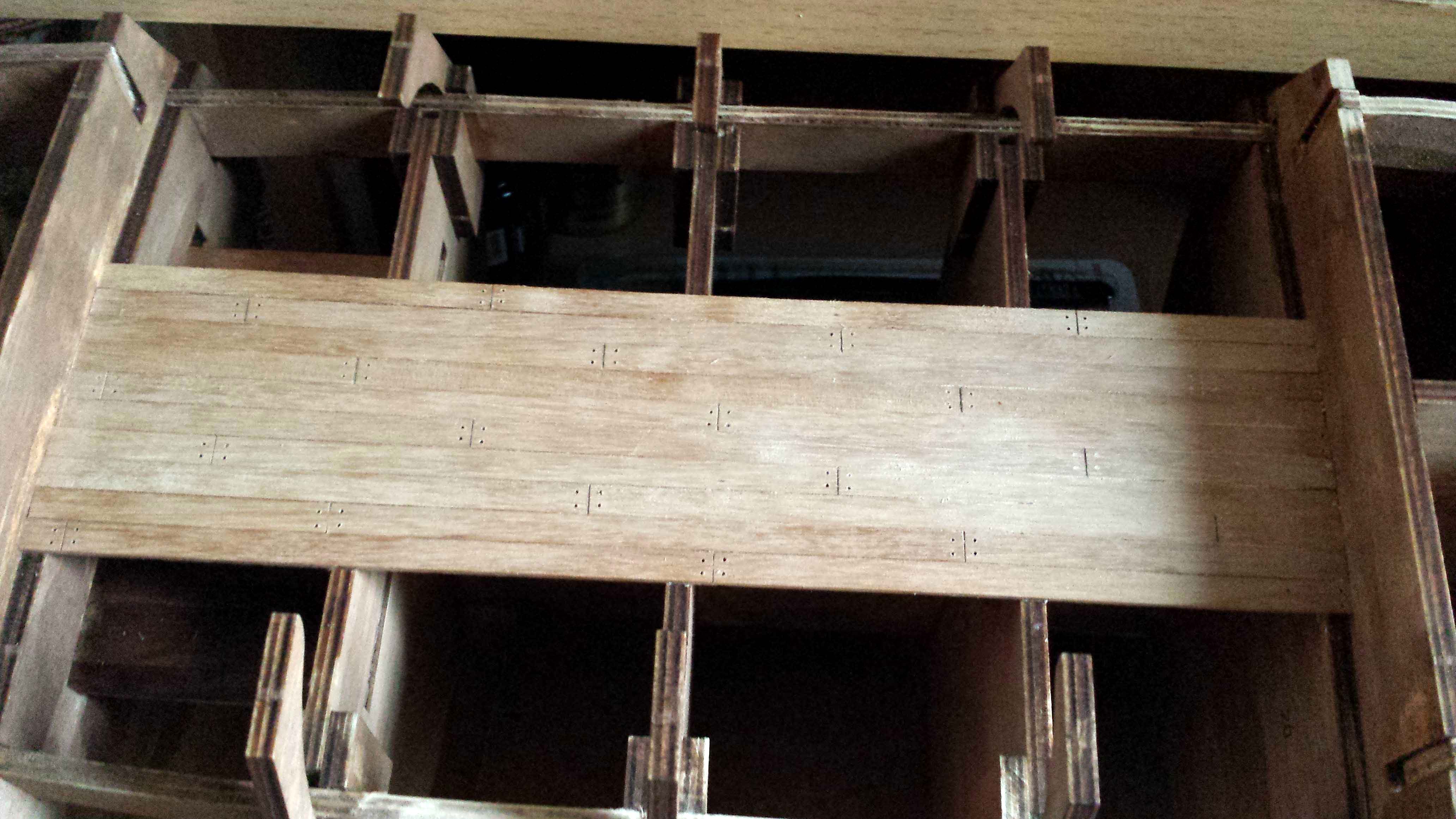

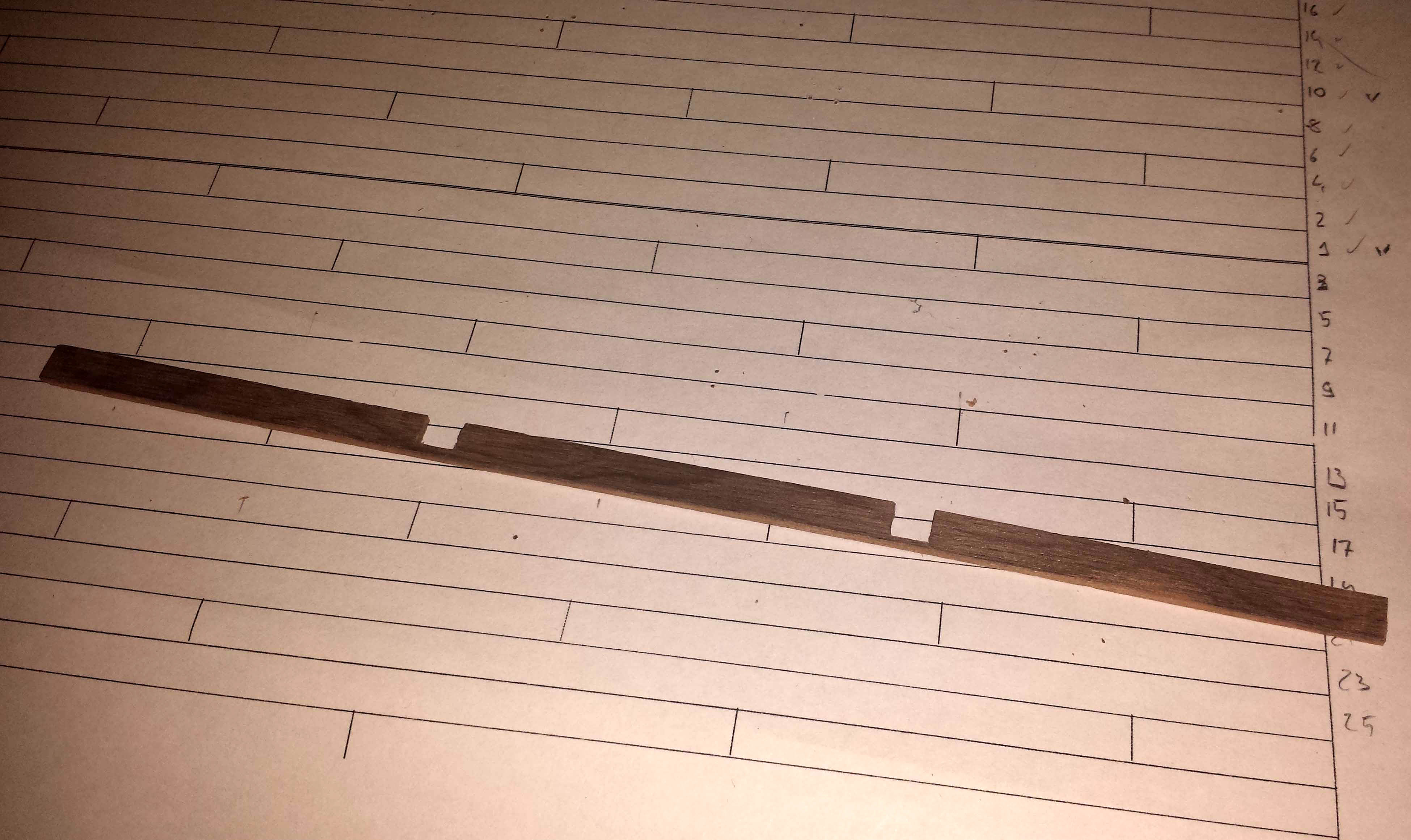

Recorte de las 29 tablas de cubierta de la segunda batería. como el compañero enjaretado, he realizado una plantilla para simular los cortes de las tablas

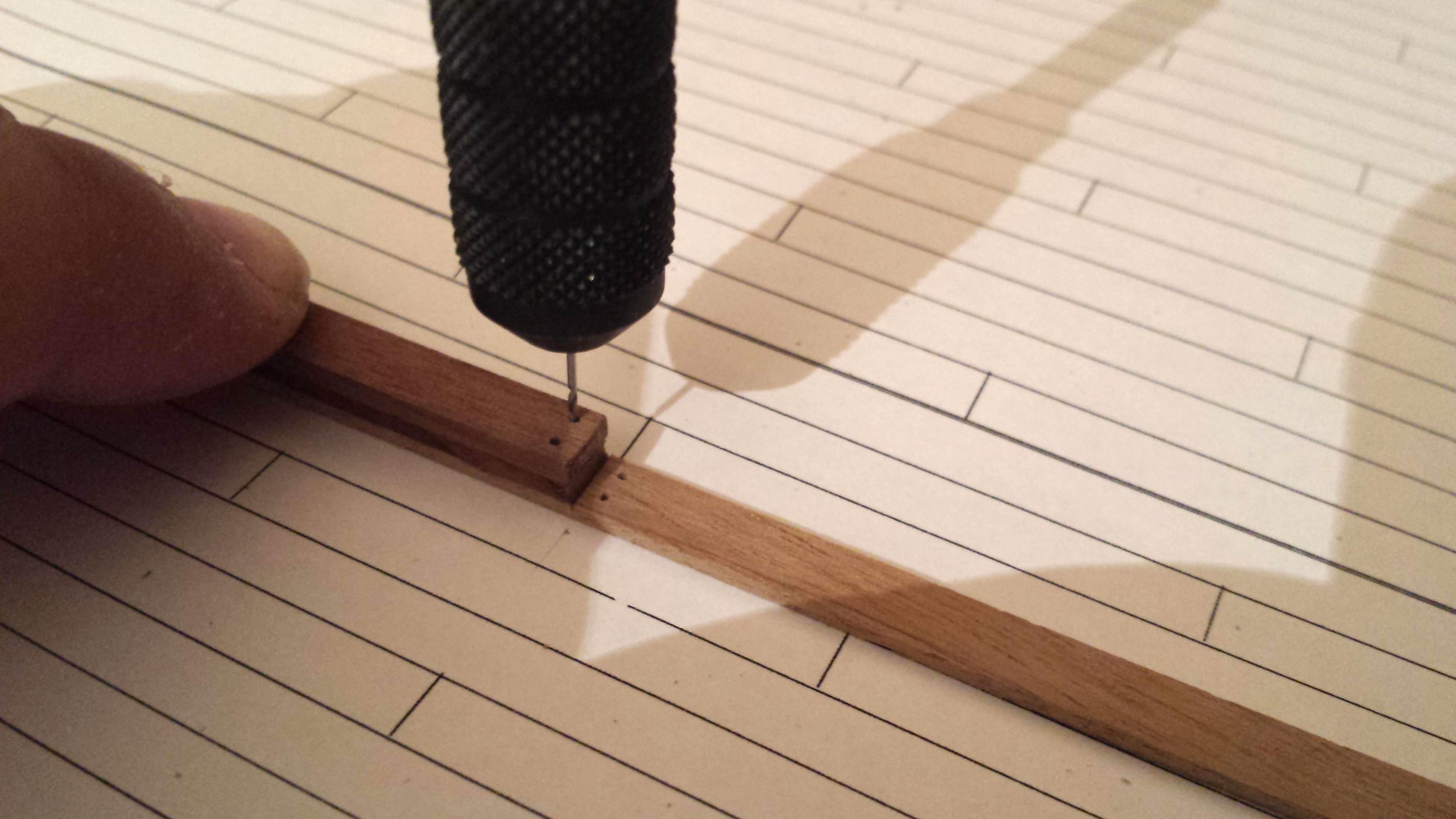

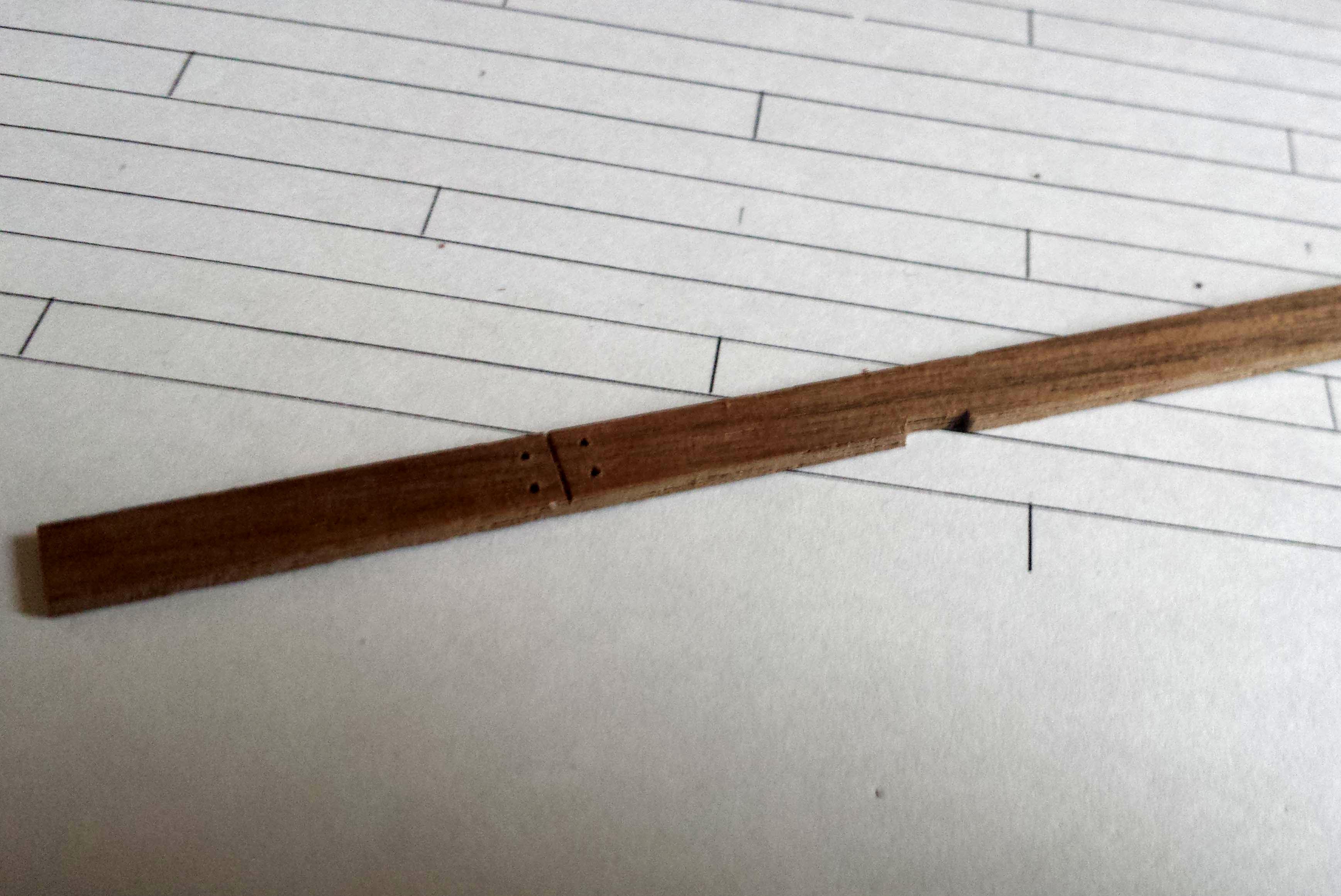

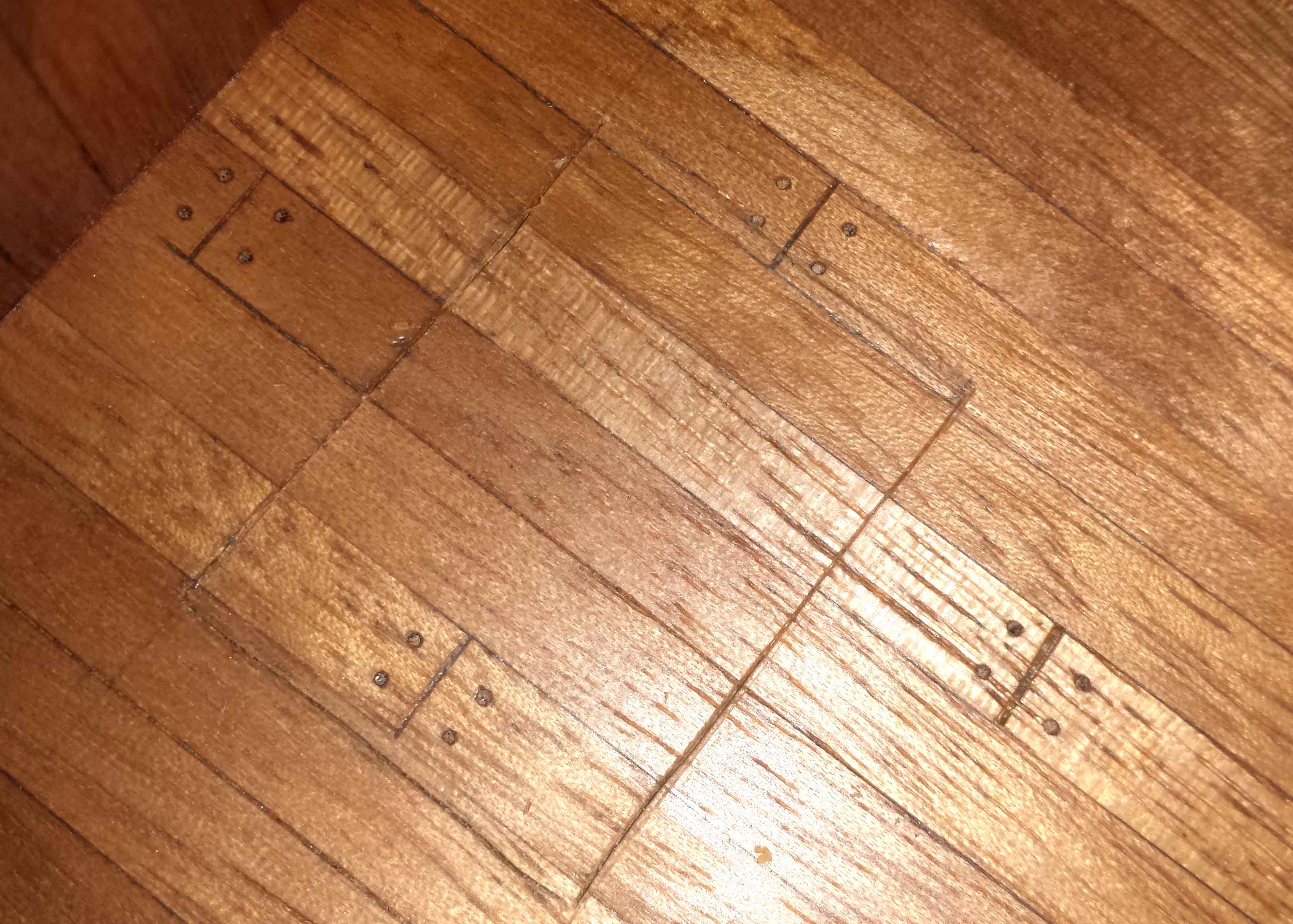

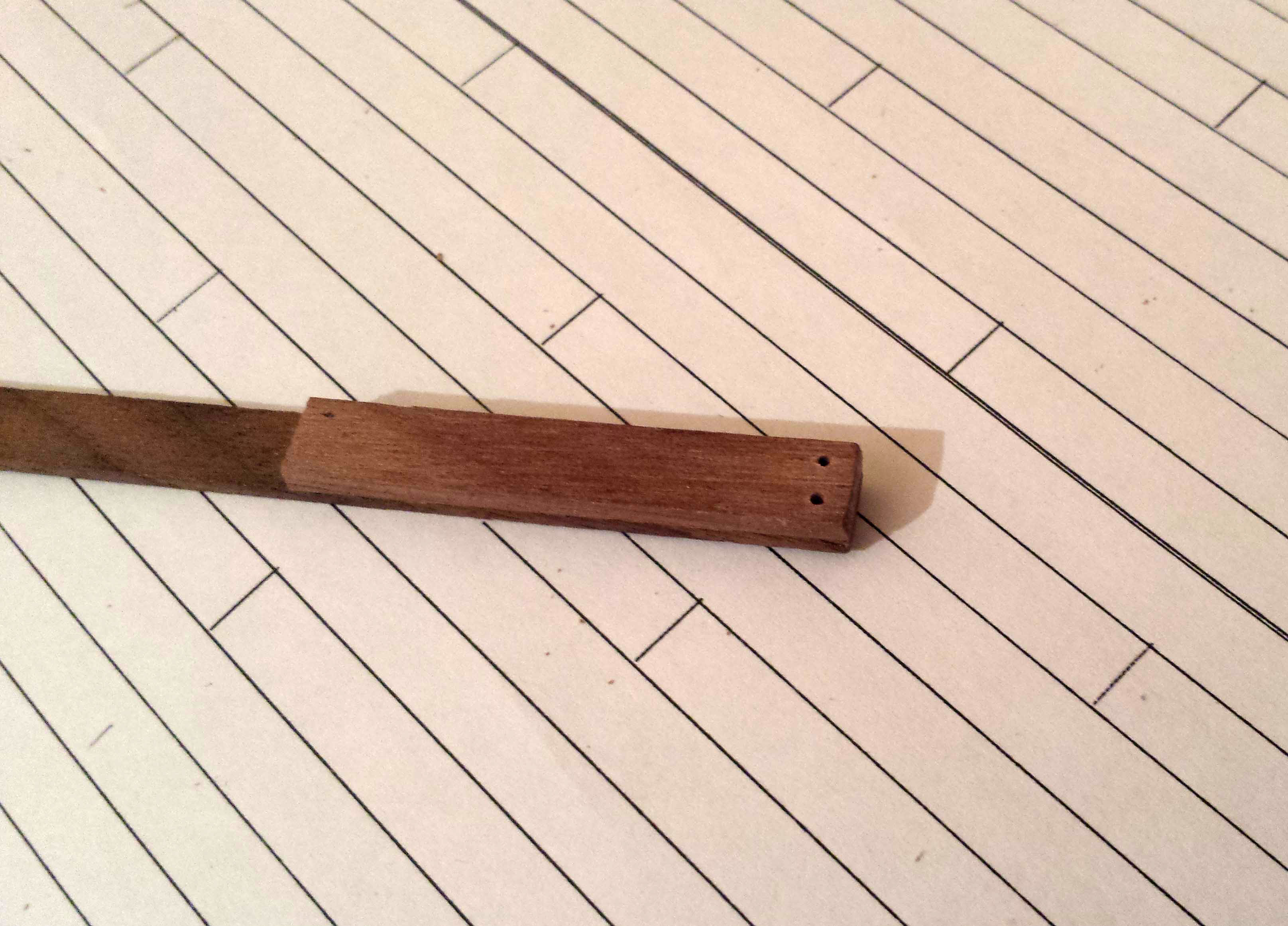

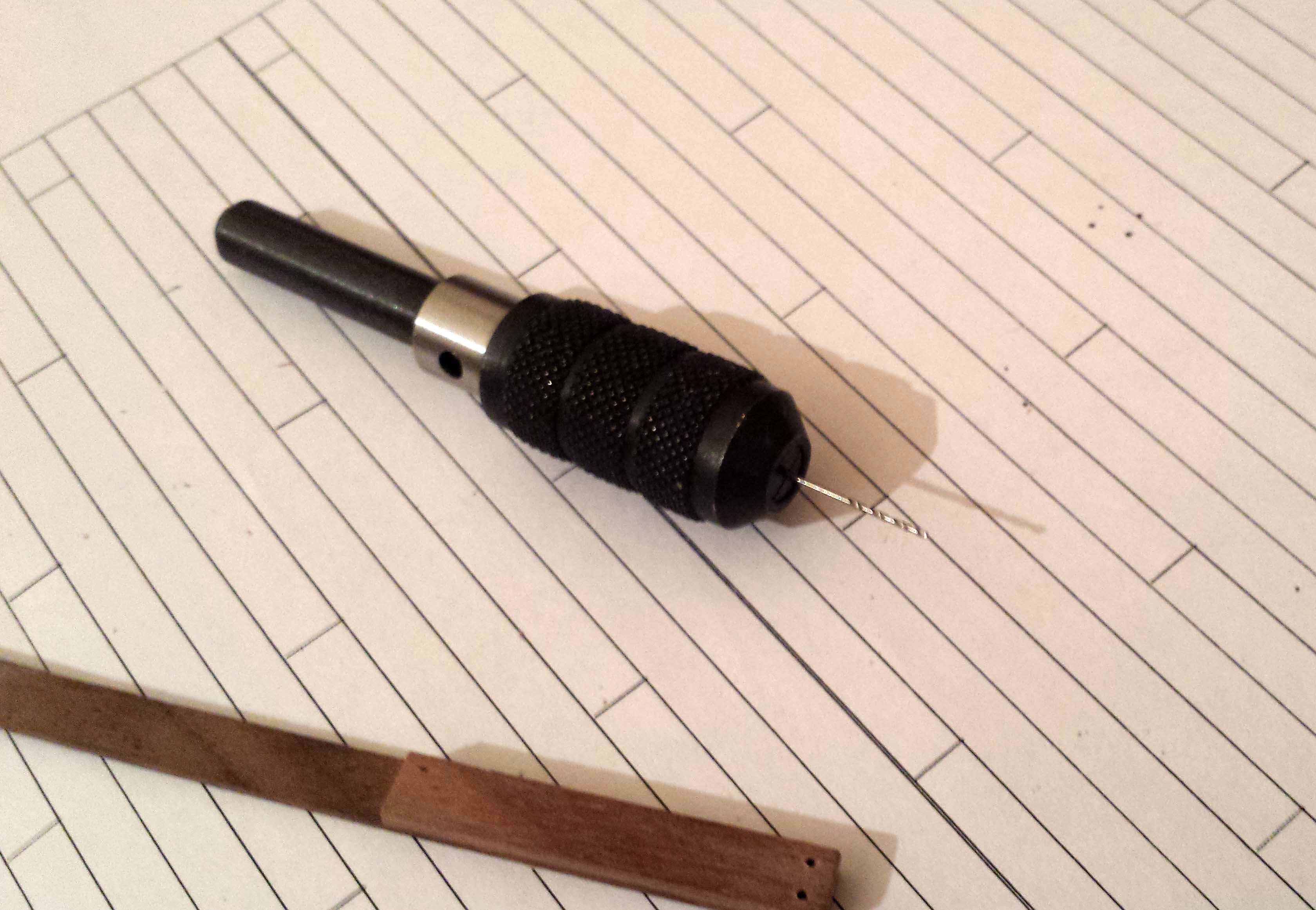

Un pequeño truco para que los clavos me salgan alineados. he pegado dos tablillas y con el máximo pulso que he podido las he agujereado al mismo nivel.
Utilizo la cabeza de un taladro y una broca del 0,5 para realizar los agujeros sobre las tablas de cubierta
El proceso, como podéis ver, completamente a mano

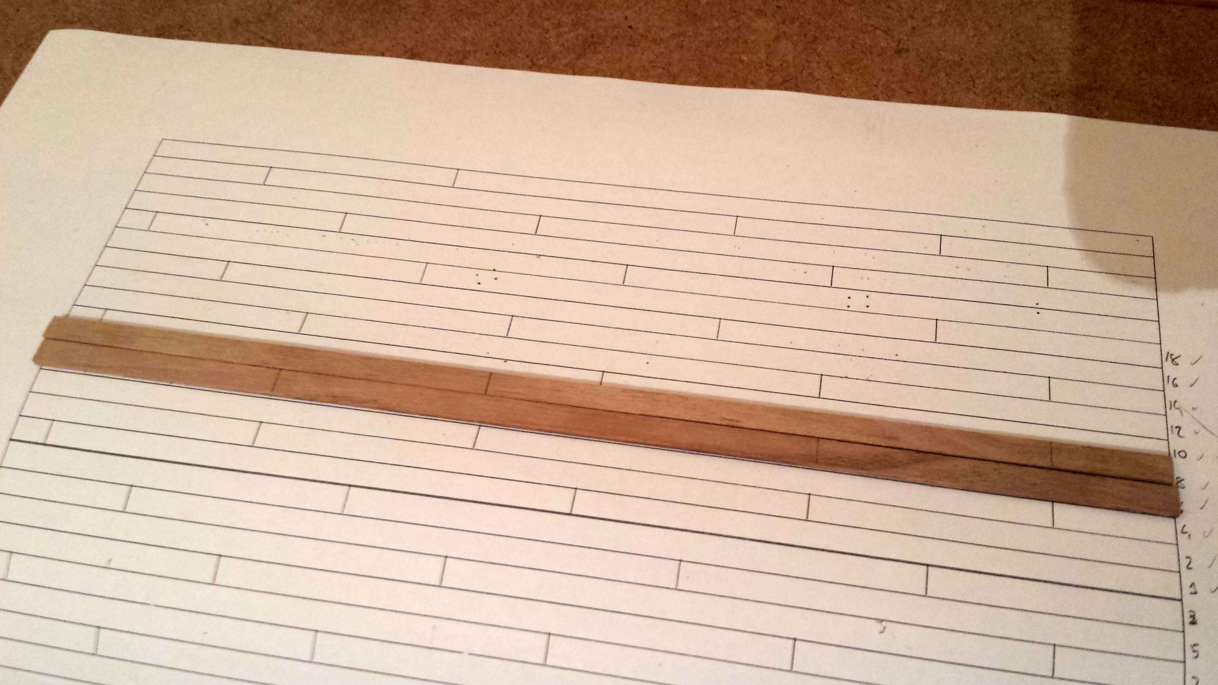

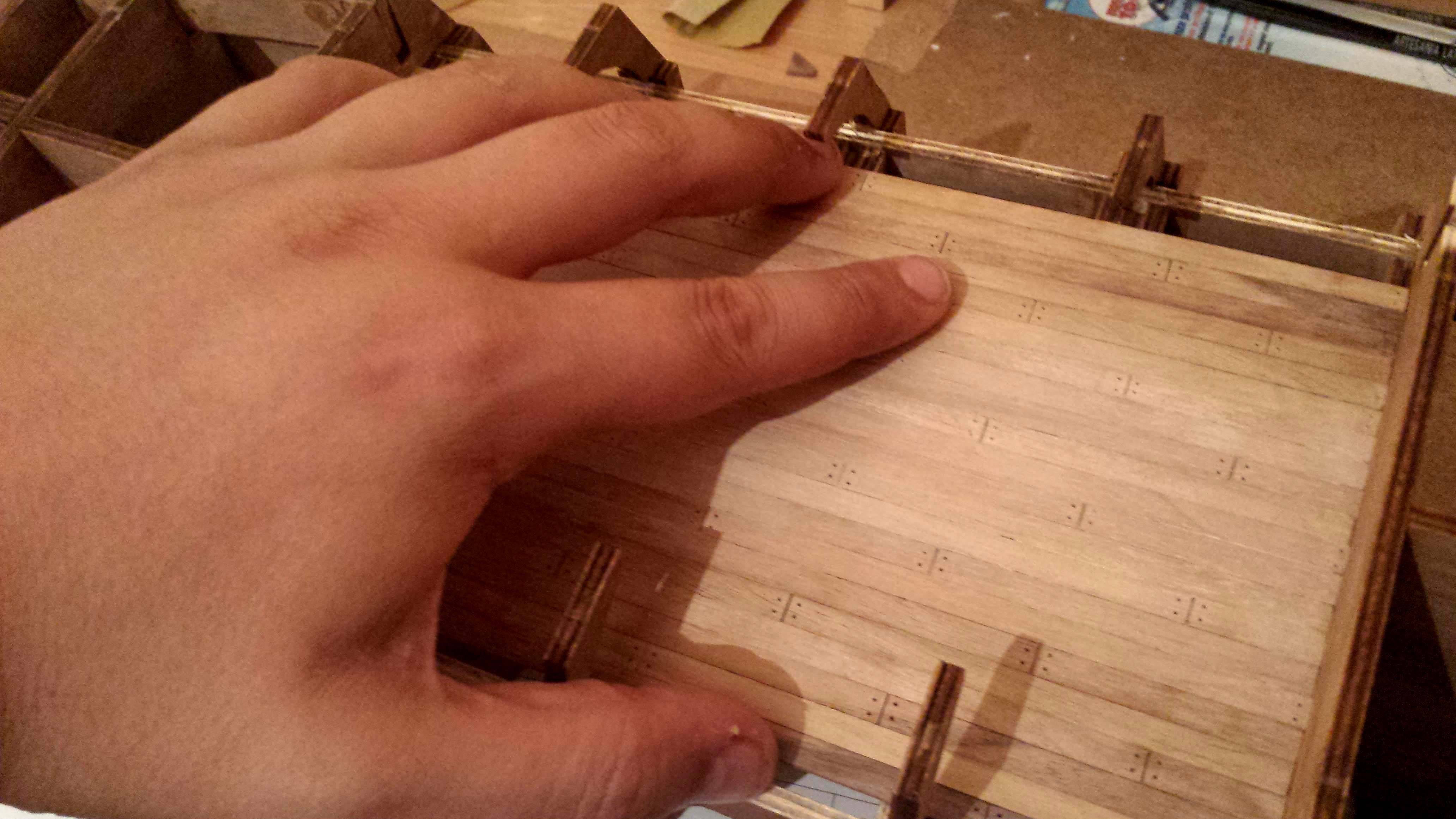

Alineo las tablas. He procedido a realizar un patron 1 3 5 2 4, aunque con el tamaño tan pequeño (decidido 10cm por tabla, simulada), quedan un poco juntos los cortes. Ya está hecho, por lo que no voy a repetirlo, a parte de que no creo que e sobre mucho.
Pegado de las tablas desde el centro.

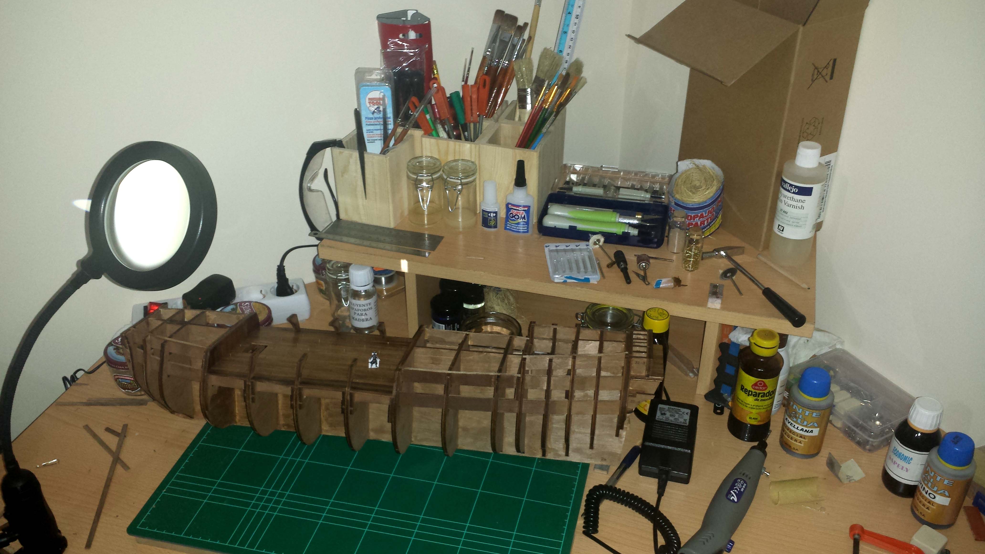

Una vista cenital del trabajo. Por cierto, ya tengo nueva mesa de trabajo. Lo hacía en el salón y un vecino me ha dicho que lo iba a tirar, asi que...
Ajuste de las tablas. Como las pegaba con cola blanca, hay que estar bastante tiempo haciendo presión para que no se suelten.
Para los bordes un poco mas complicado, para que ajusten correctamente.
Y con esto me he dado cuenta que el tablazon no estaba centrado del todo. Otra vez tarde para quitarlo todo y volverlo a rehacer. por lo menos queda bastante bien.<br />No veáis lo que me ha costado que no se quebrase la tabla con ese borde tan minúsculo.

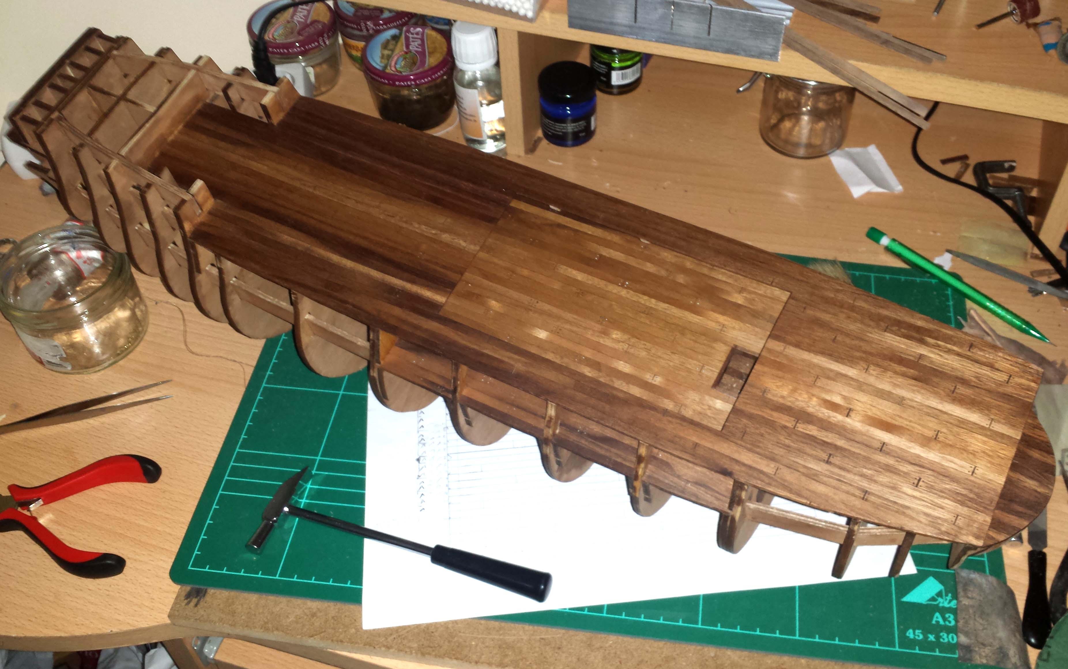

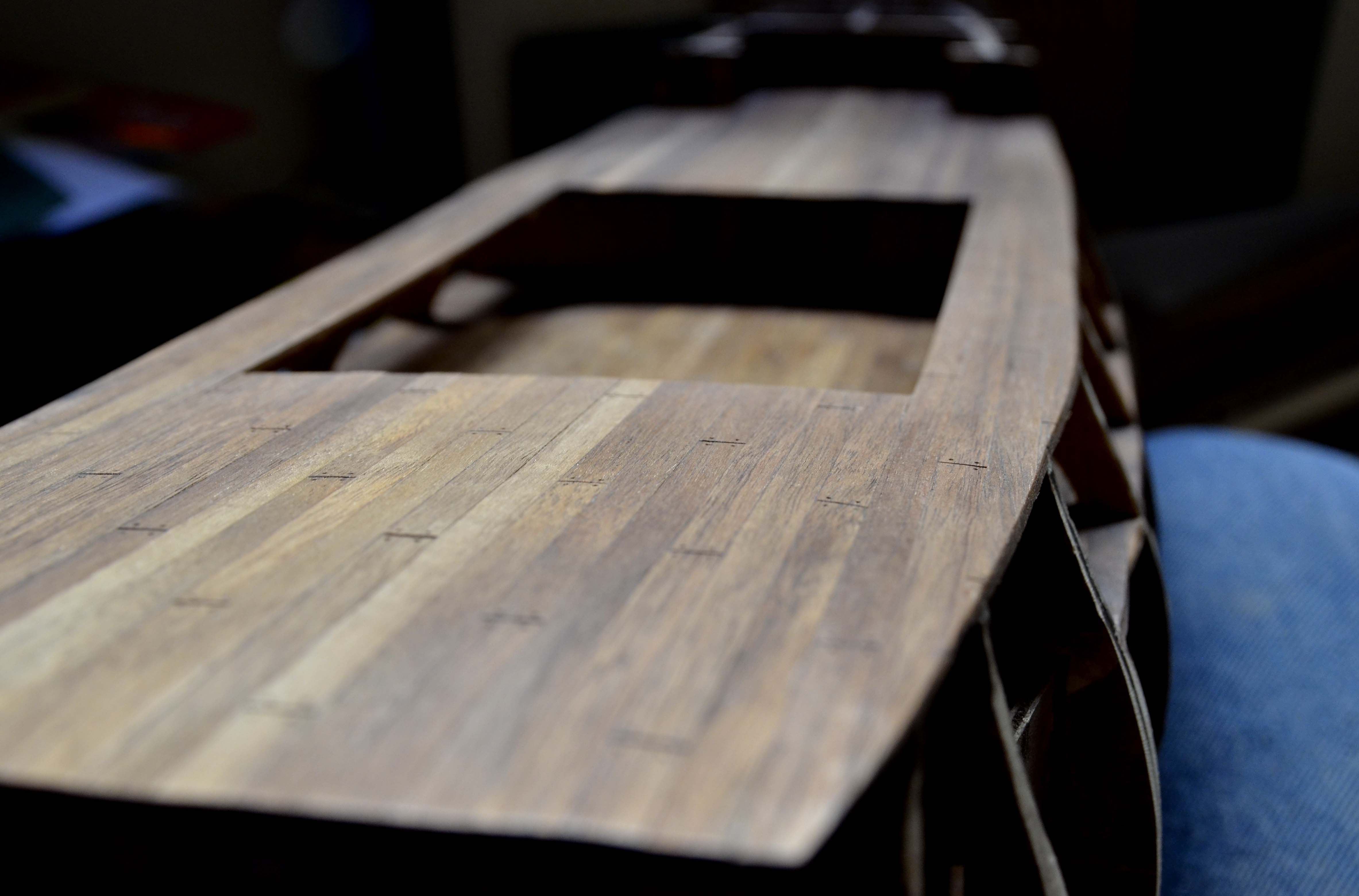

Más o menos terminé con la primera cubierta.
Ha aquí las fotos.
Juan José Serrano
Corté, coloqué y encolé las 58 tablillas de 22mm contra los mamparos de proa y popa de las cuadernas de la primera cubierta.

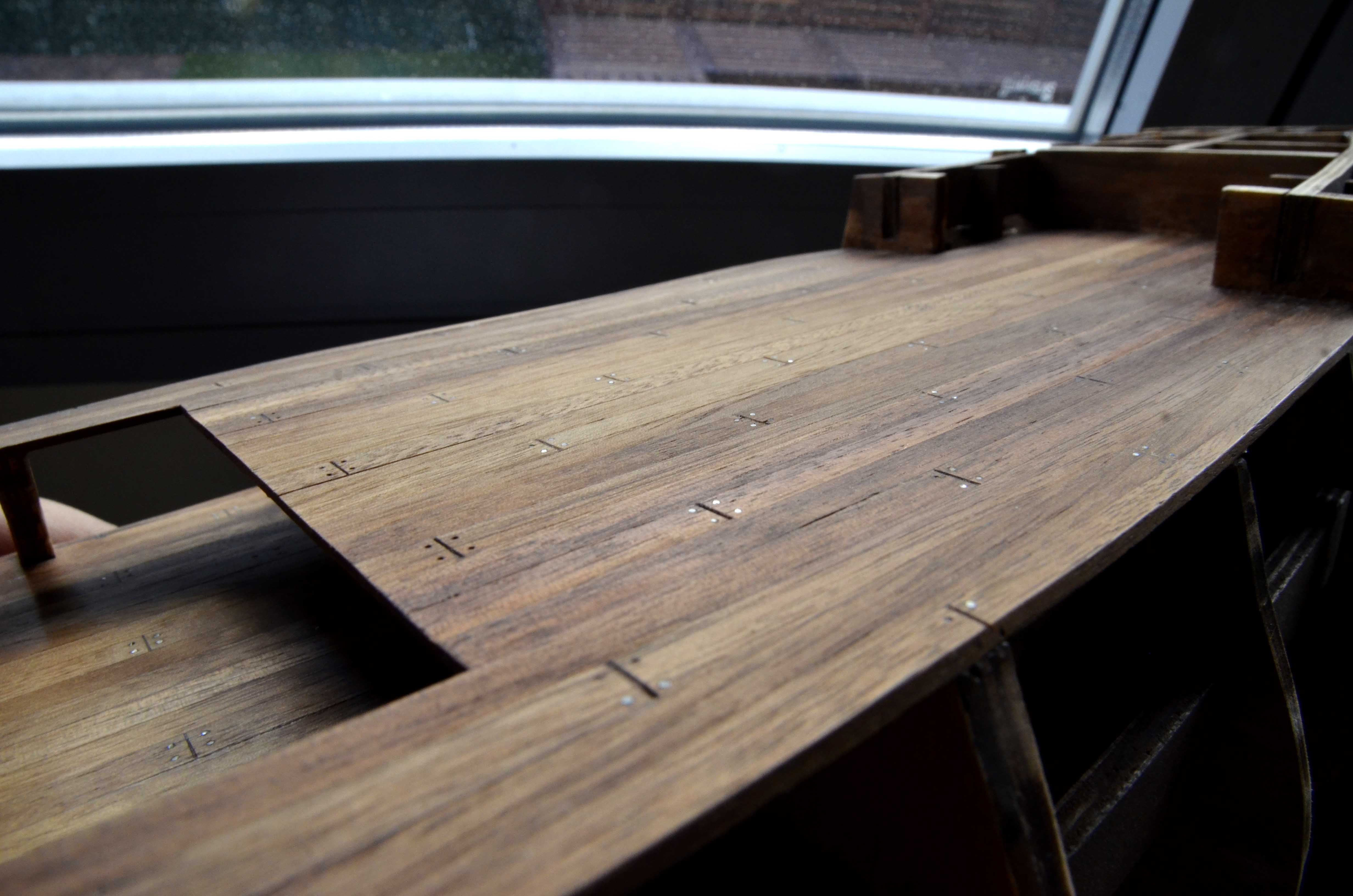

Recorté los excedentes, lijé los bordes y la superficie de las tablas.

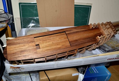

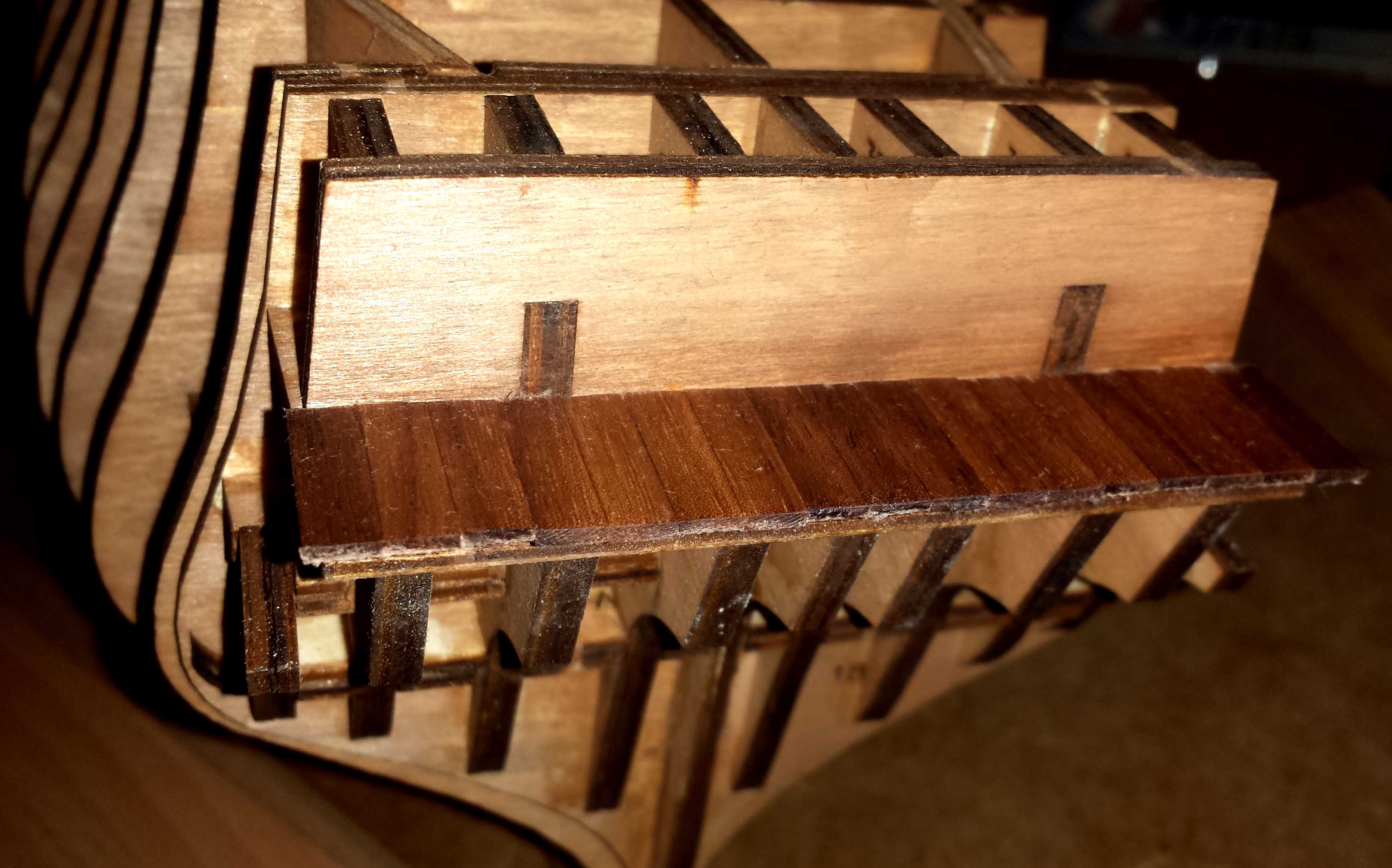

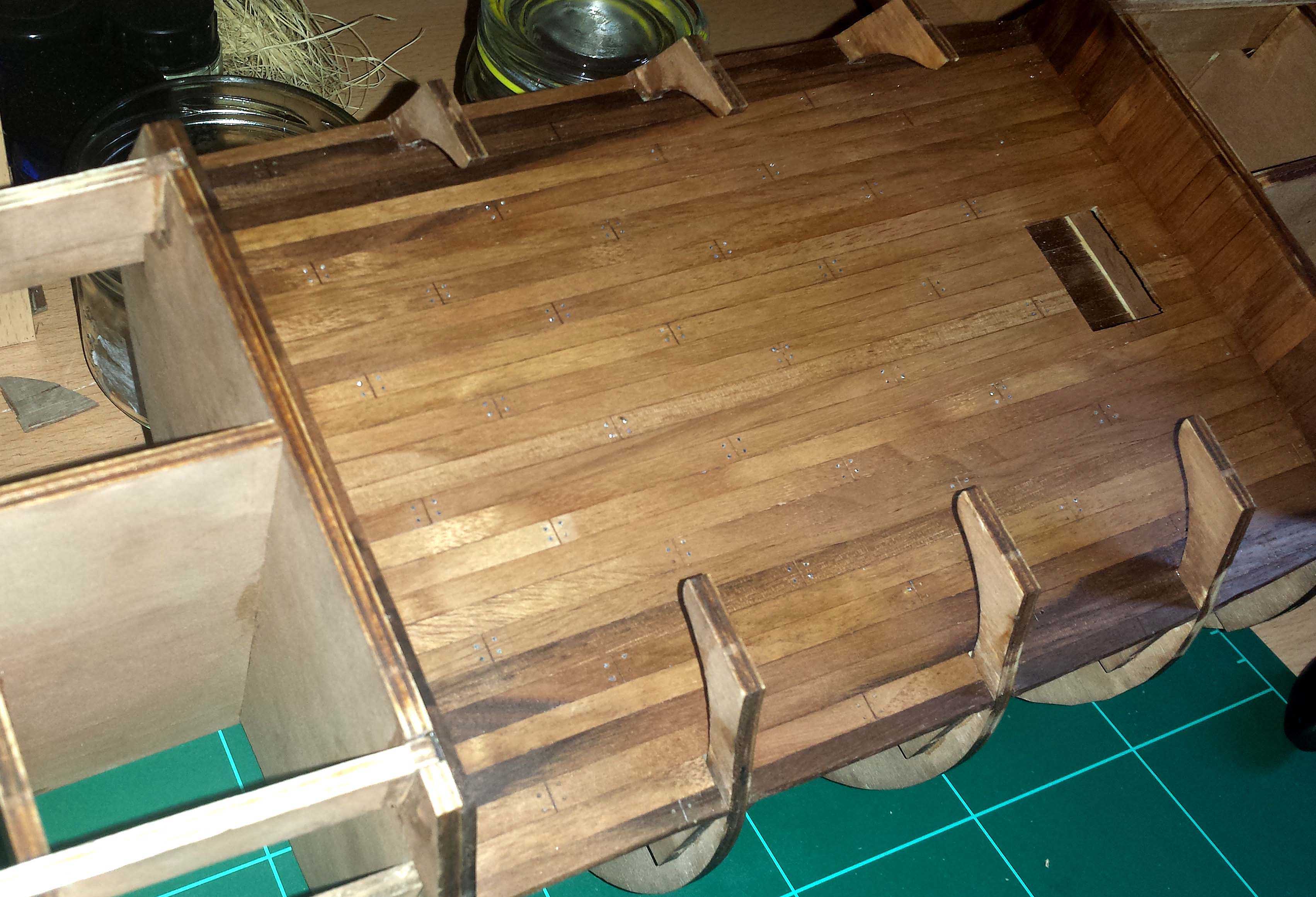

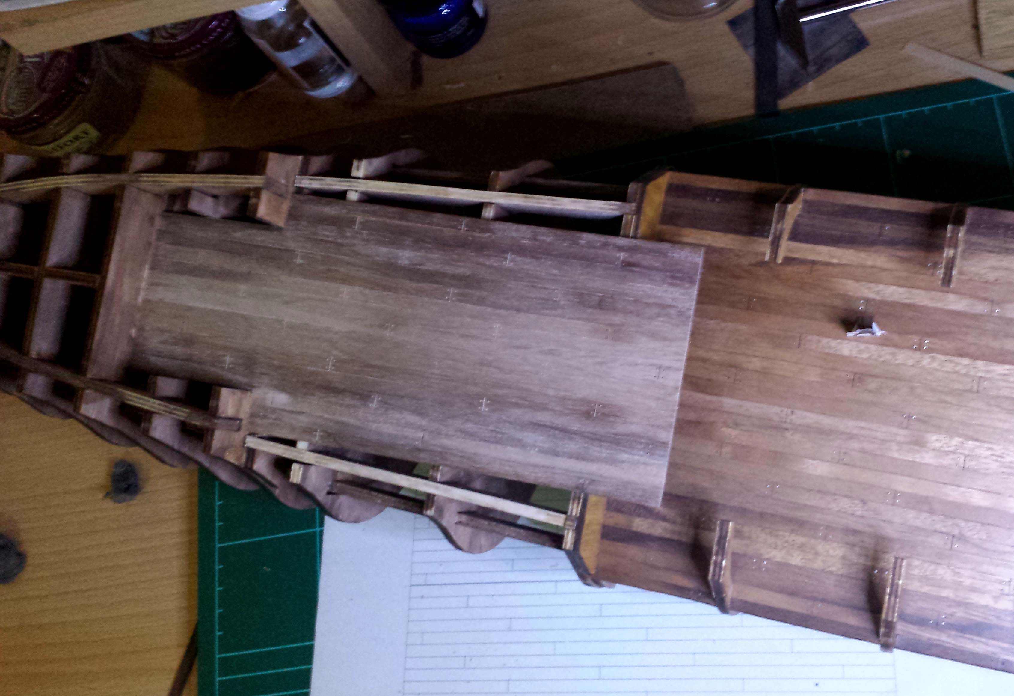

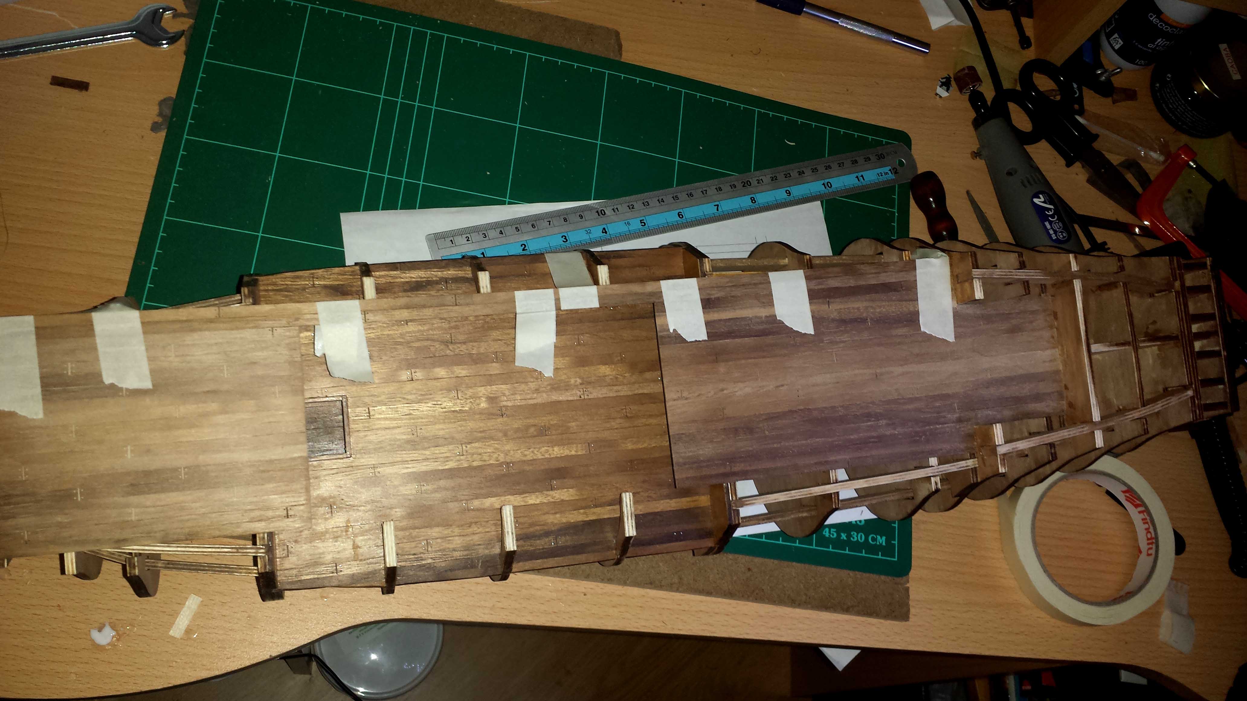

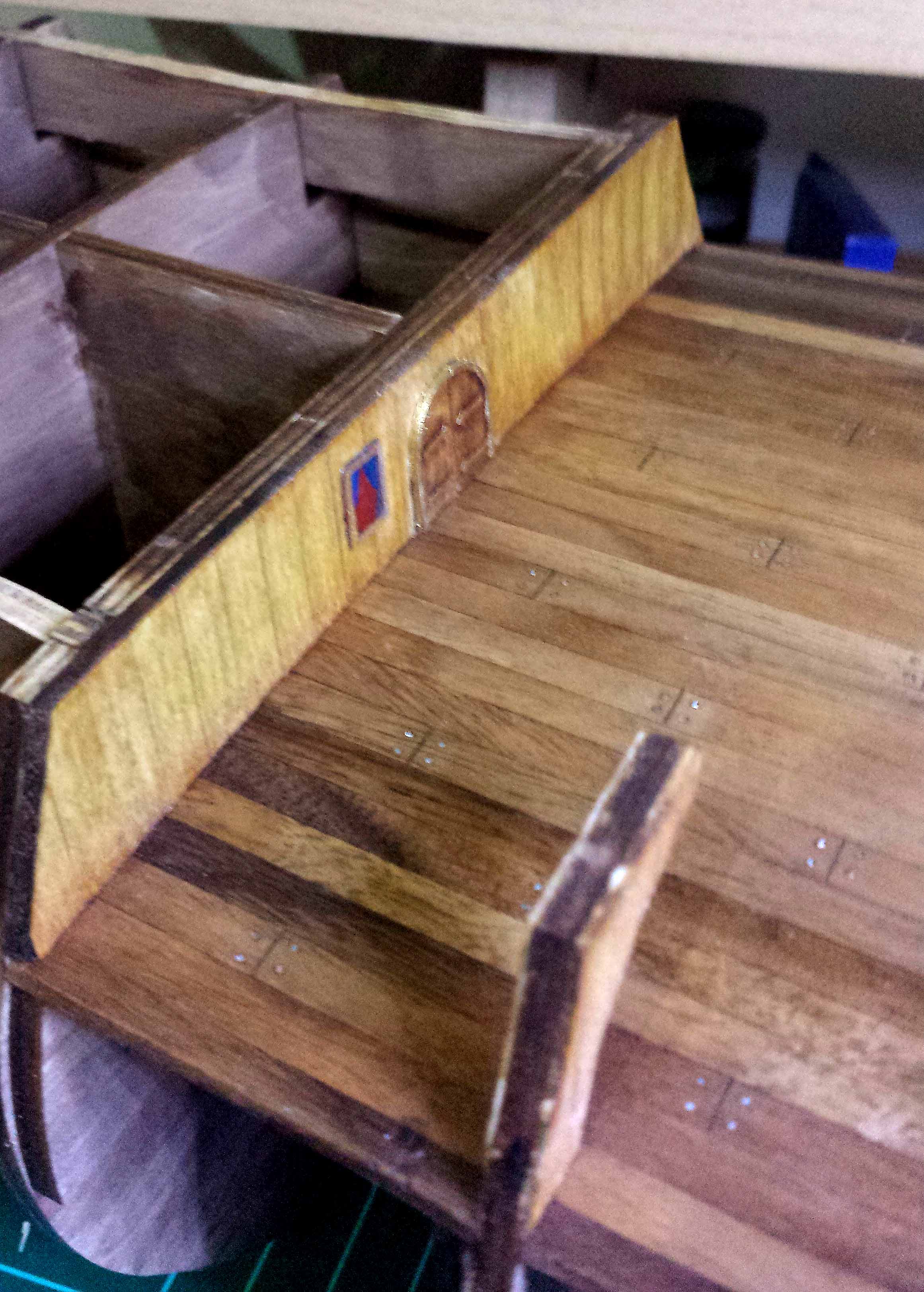

Así es como queda la cubierta una vez lijada y untada con protector para la madera. Me resulta muy agradable a la vista, pero eso es porque son las maderas mas claras que he podido encontrar en el kit. Para el resto de cubiertas quedarán mas oscuras...<br />También he empezado el proceso para el claveteado de la cubierta. Estaba pensando en dejarlo simulado, pero viendo el hilo de Maese Dominique al final me he decido a clavetearlo usando su técnica de cortar los clavos y lijarlos para que no se vea la cabeza, que queda muy fuera de escala.

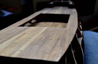

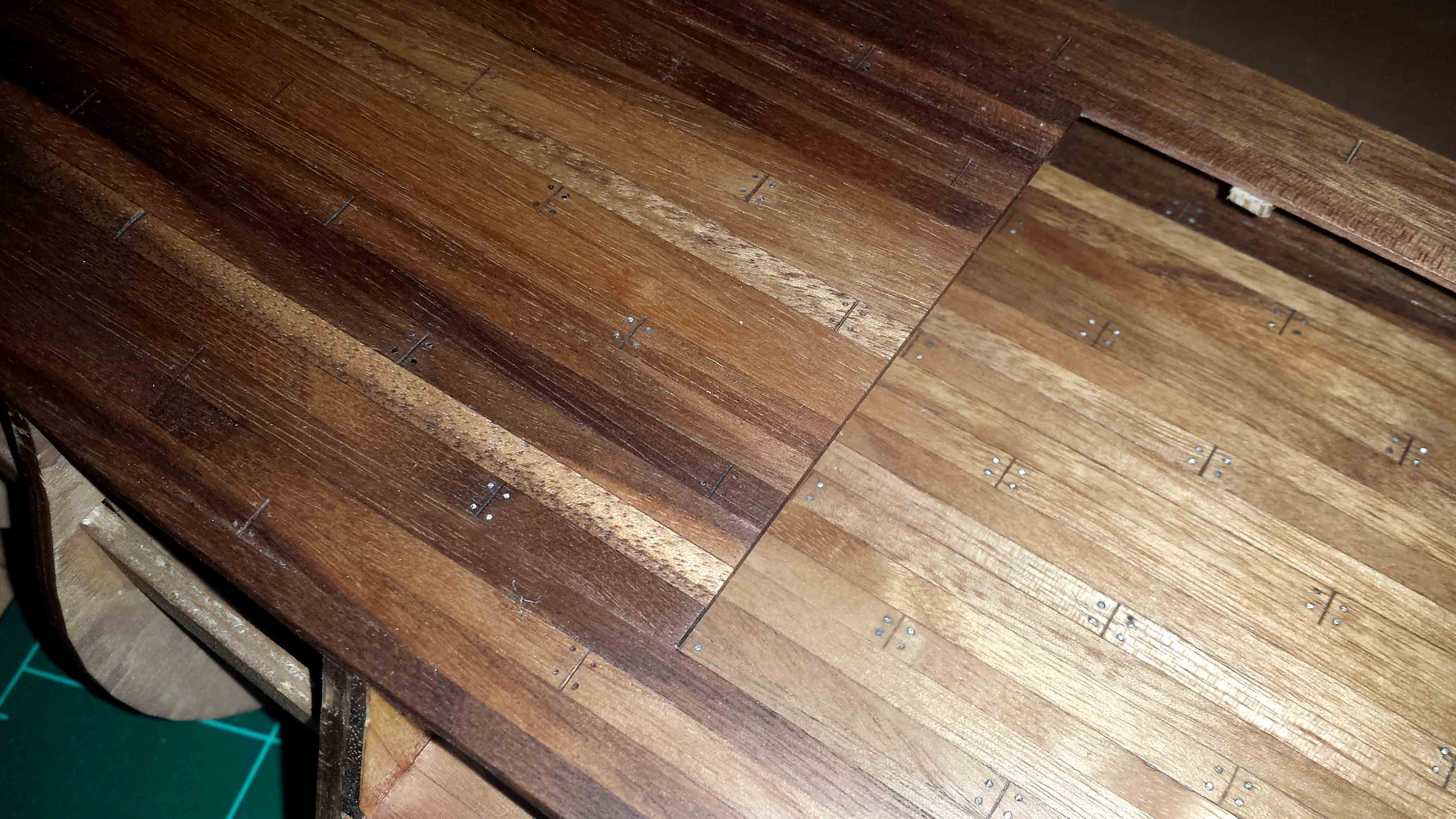

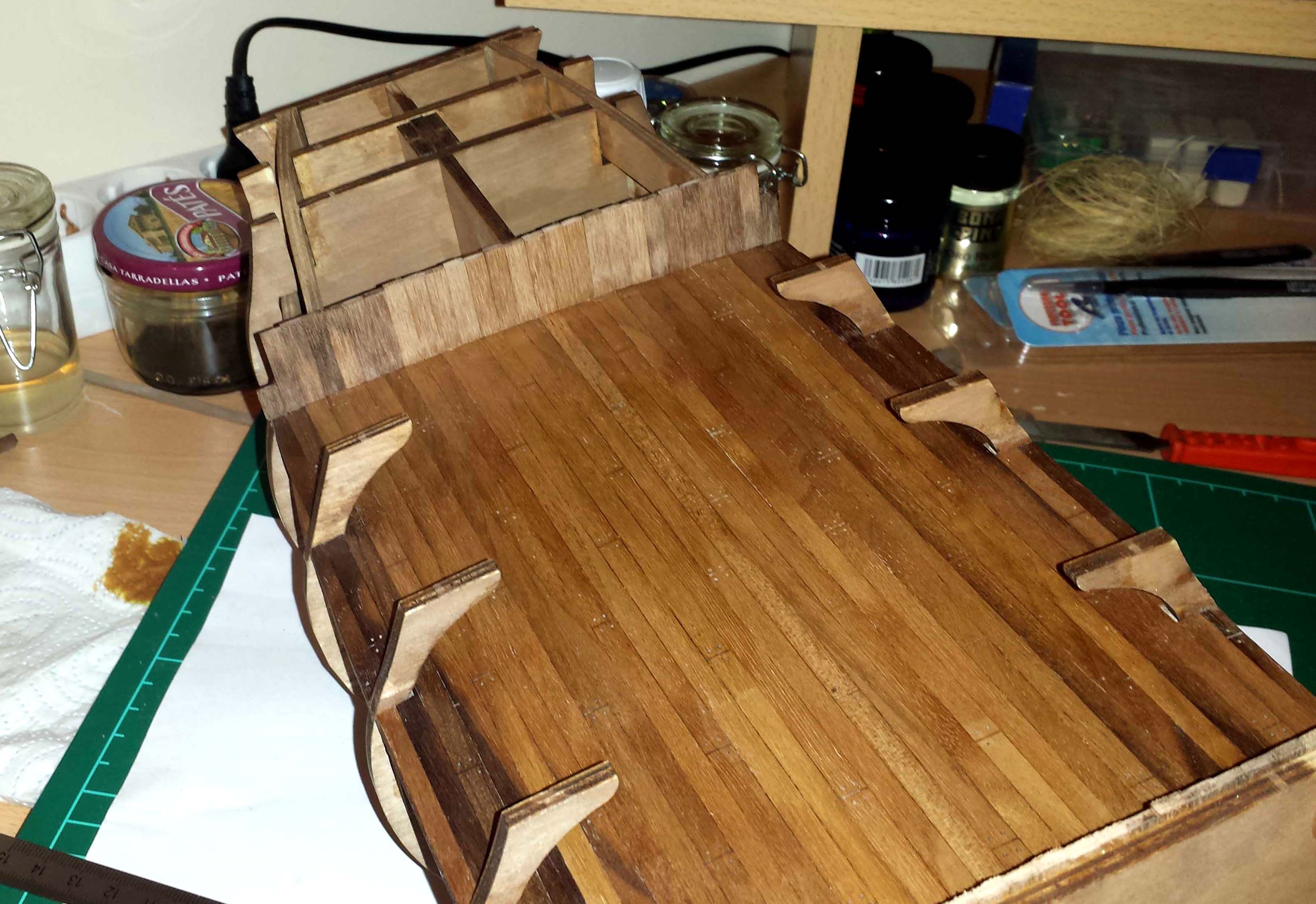

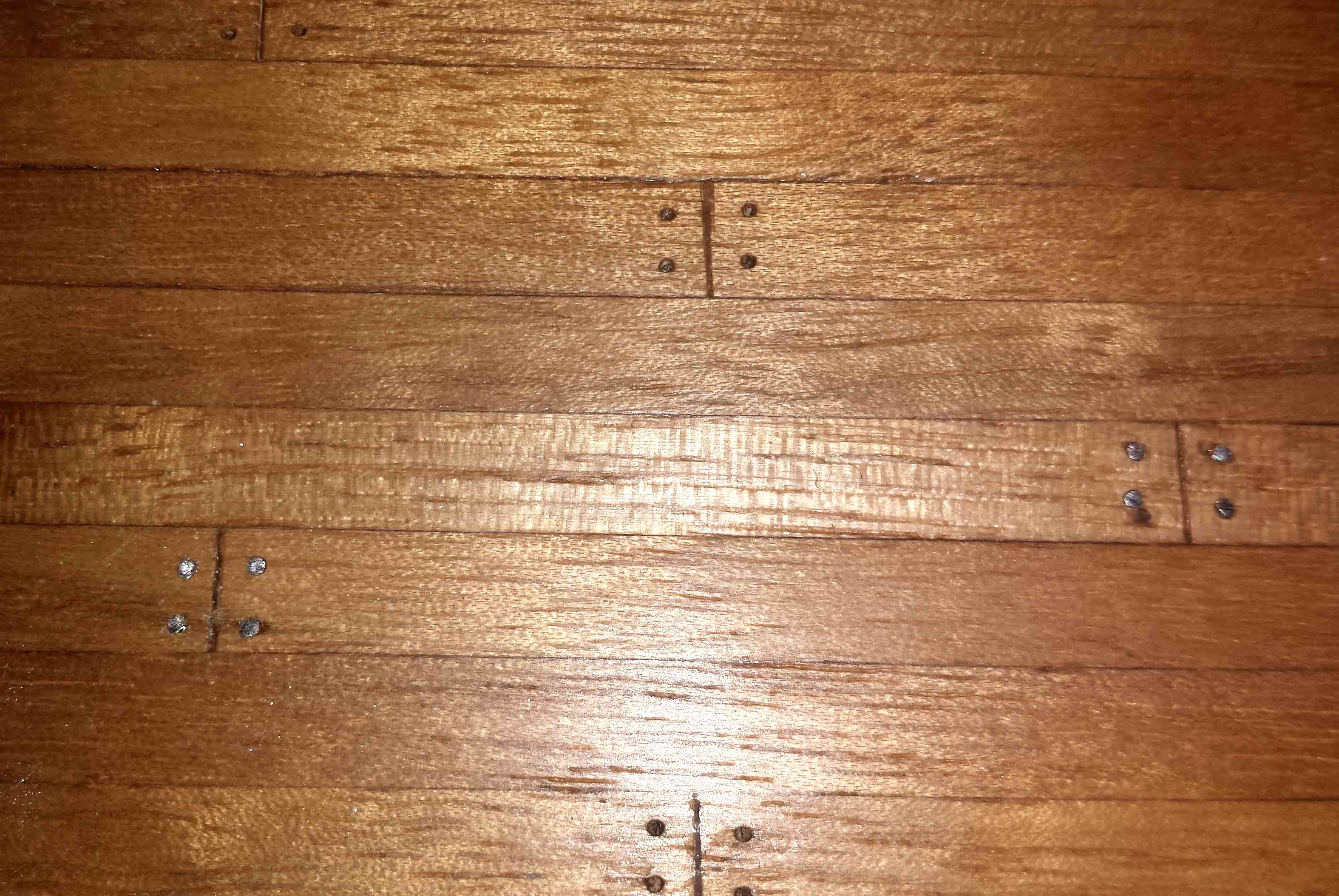

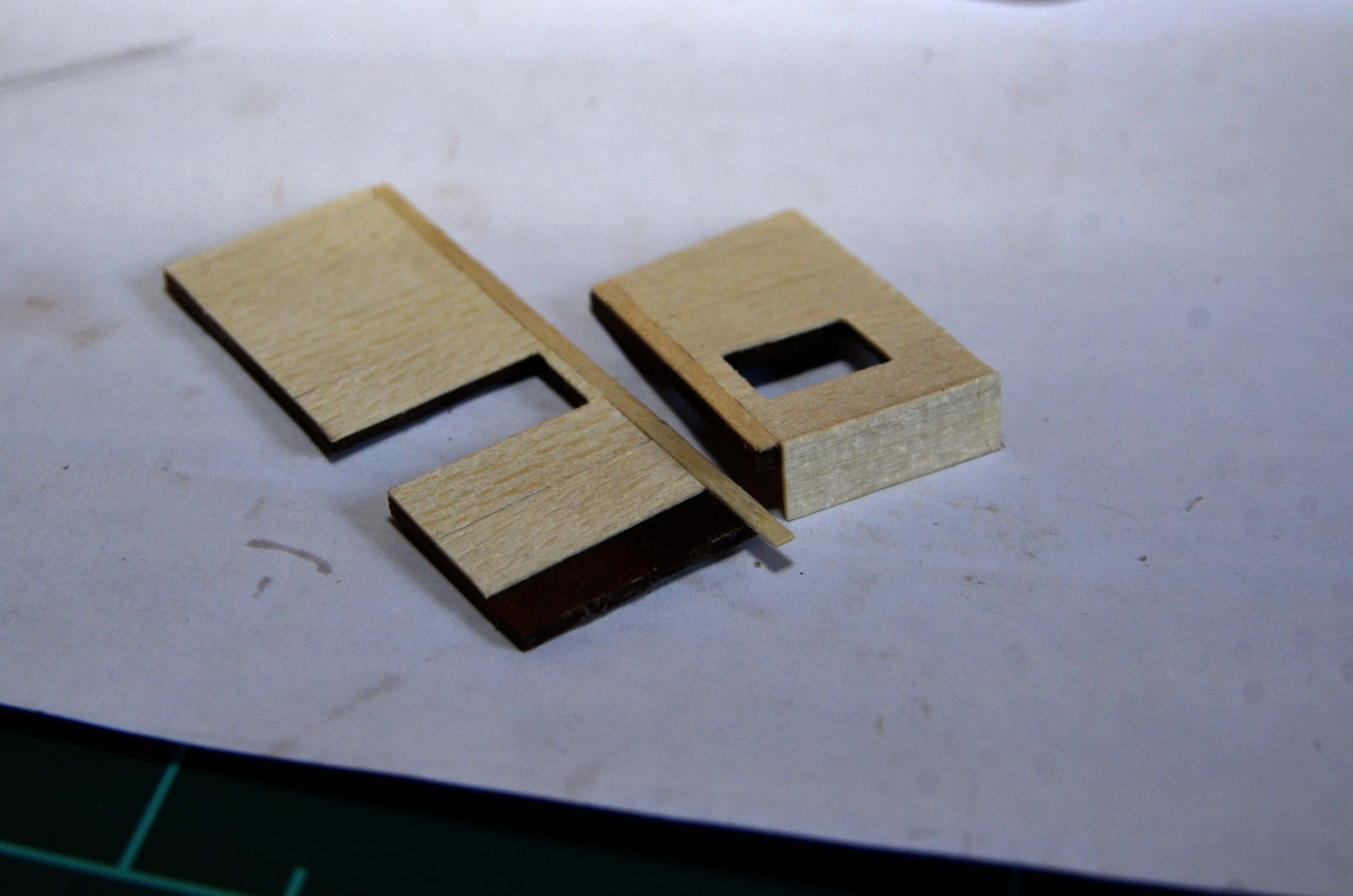

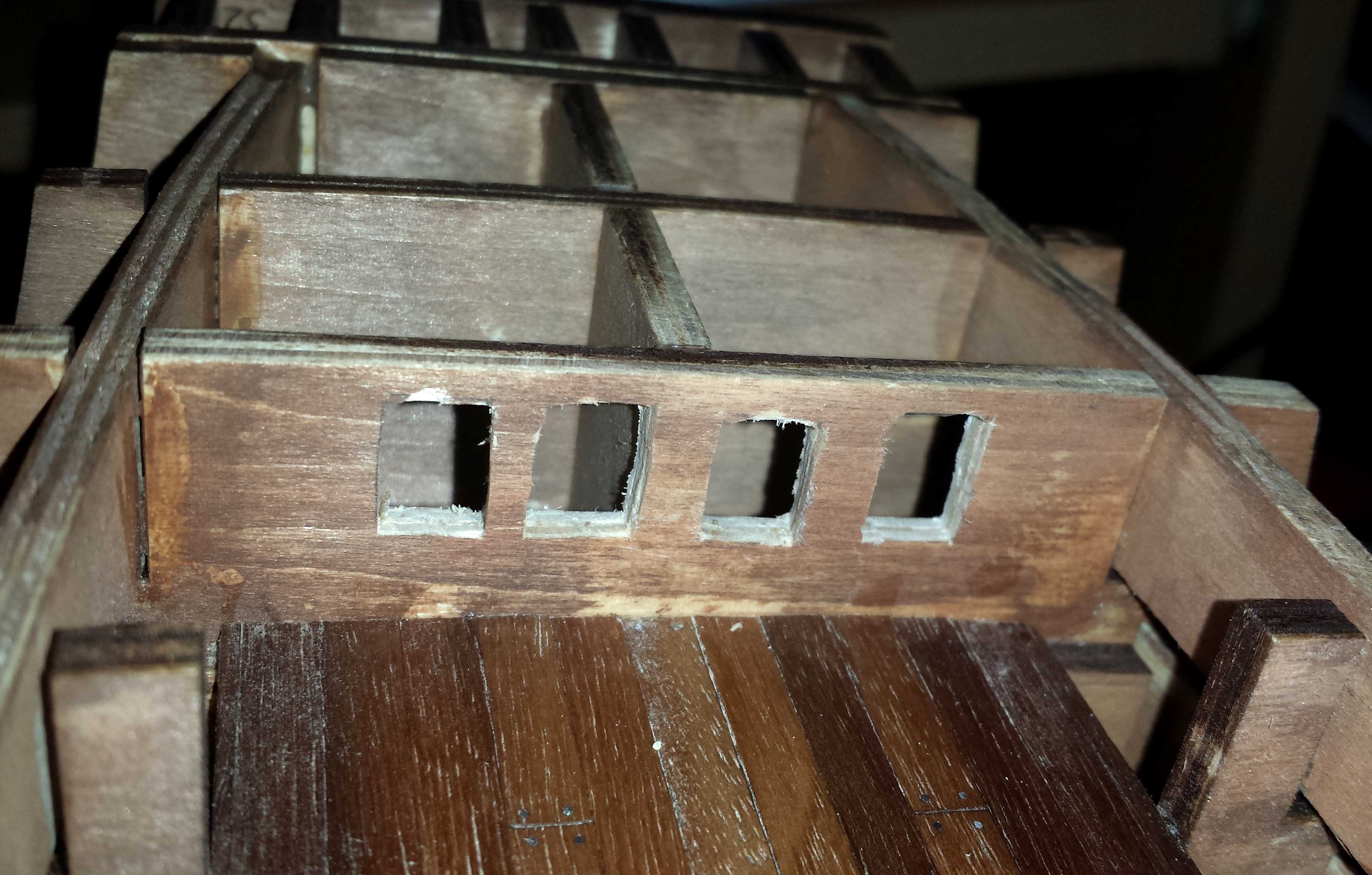

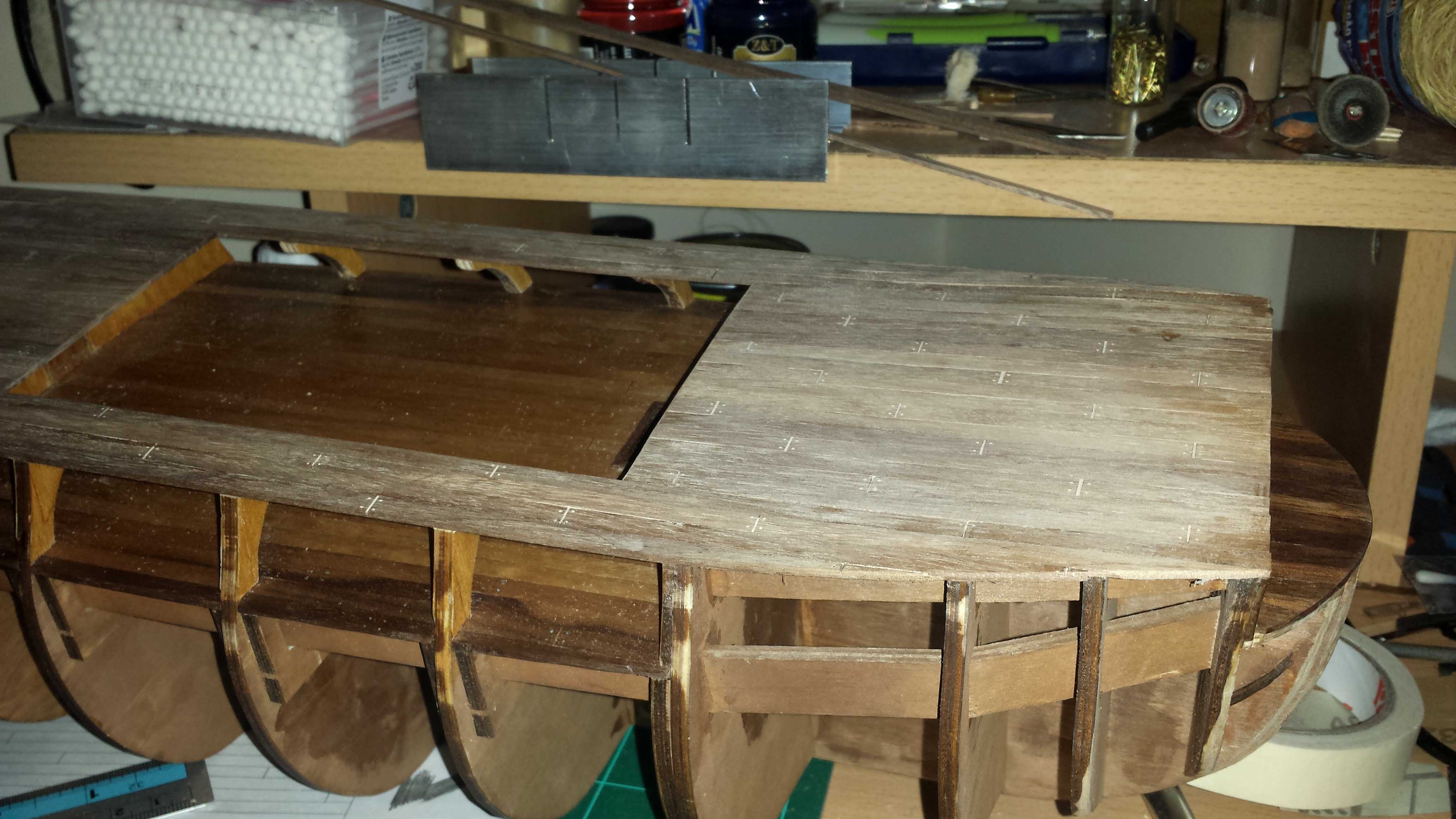

Antes de continuar con el claveteado, hice las muescas para el corte de la escotilla de la primera cubierta.
Una vez cortada la escotilla y claveteada la cubierta. He visto en los planos que ahí va una escalera hacia la cubierta de la primera batería.<br />No se si hacerla ya, porque luego a lo mejor me va a resultar difícil ponerla. Me lo estoy pensando...
Y  la última foto del día. Una vista general con un muñequito que he pintado para que se vea mas o menos la escala del buque.<br />Perdonar por el desorden de la mesa de trabajo, pero en un espacio tan chiquito, y en esquina, que no tengo para guardarlo todo.

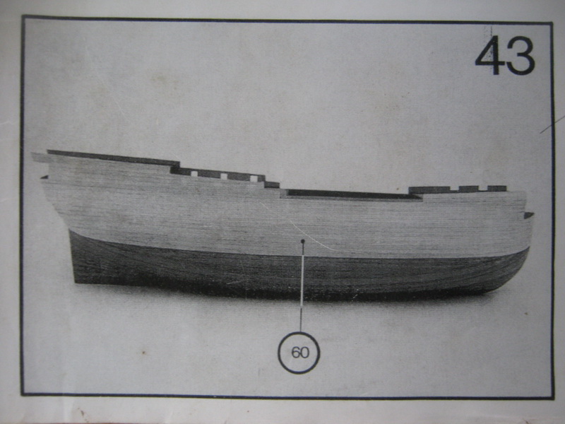

Comentario: Así es como queda la cubierta una vez lijada y untada con protector para la madera. Me resulta muy agradable a la vista, pero eso es porque son las maderas mas claras que he podido encontrar en el kit. Para el resto de cubiertas quedarán mas oscuras...

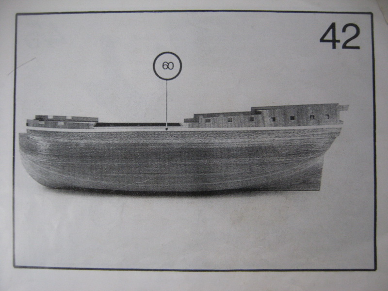

Cual reglas utilizaste para hacer la cubierta ¿
Las unicas reglas claras ( Mukali ) que hay en la caja del kit sirven para hacer el doble forro del casco !!!!
nº 60 - regla de 0,60 x 5 x 730
Espero que me equivoque a leer tu mensaje de lo contrario una pequeña advertencia : sepas que Artesania Latina no regala " extra " en materia de reglas de madera cual sea el kit a la venta !!!
@+Dominique :wink:

Quisiera aclarar que he usado los listones mas claros de manzonia (color nogal) de 1,5x5 mm que he encontrado en el kit. Uno de los deberes que por fortuna he hecho, ha sido el de leerme las instrucciones y comprender de que iba (y donde estaba) el desglose de piezas del manual, donde vienen especificadas las cantidades, tamaños y tipos de piezas que componen cada uno de los pasos.
Siento haberle sobresaltado, y yo también le he pegado un susto al ver que me lo indicaba, pensando que lo estaba haciendo mal.
En un principio esta todo correcto, y he usado el material que debía (creo que es así, y espero no equivocarme).
Muchas gracias por su advertencia, que me hará seguir incluso de forma más minuciosa las instrucciones, ahora que me indica que los materiales son más bien justos.
Ahora mismo me siento como un alumno bajo la atenta mirada del maestro. Gracias, amigo.

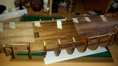

Hasta aquí el avance de la semana. No ha dado para mucho por motivos de trabajo, pero por lo menos he podido hacer un poco cada día.

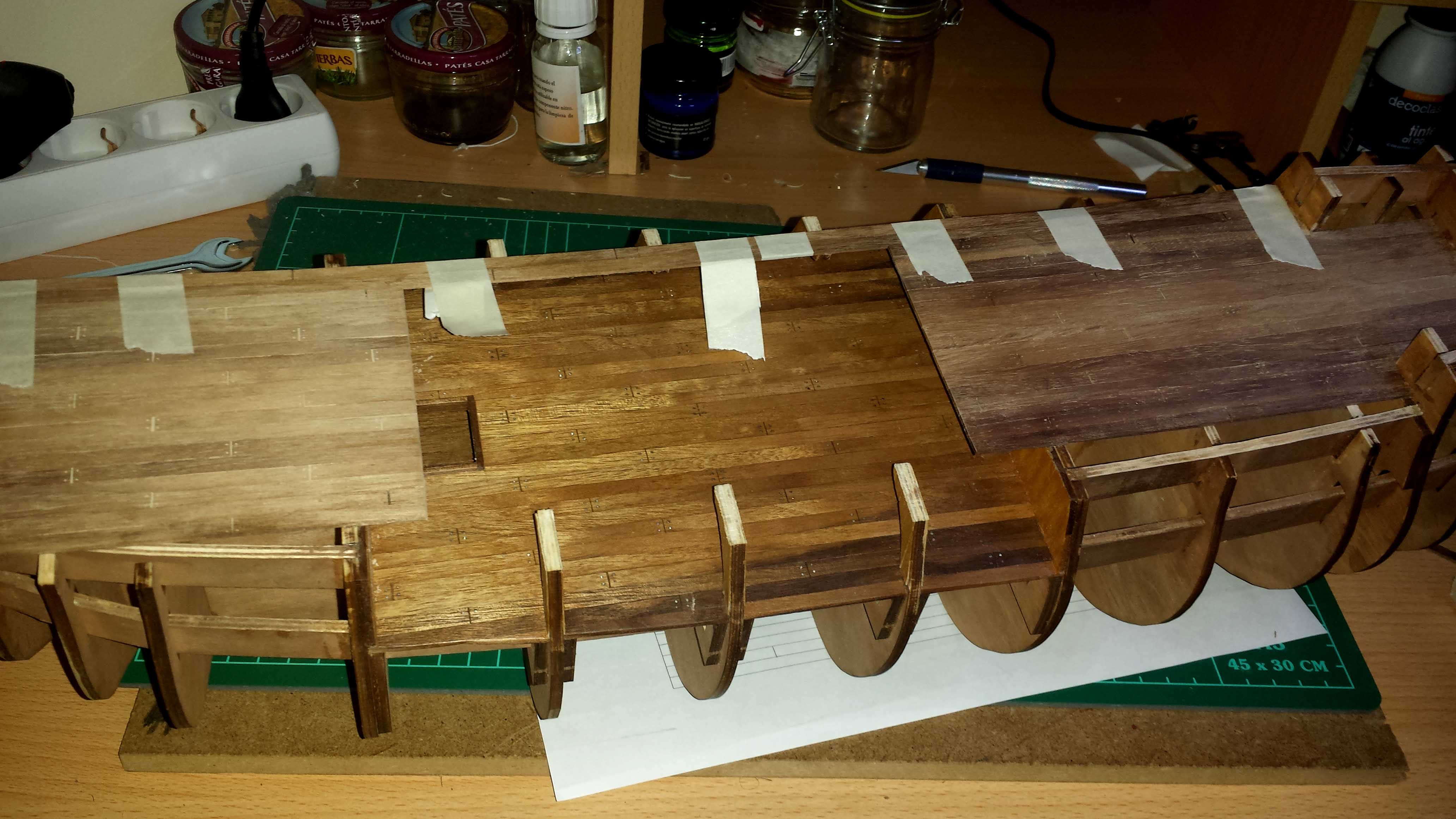

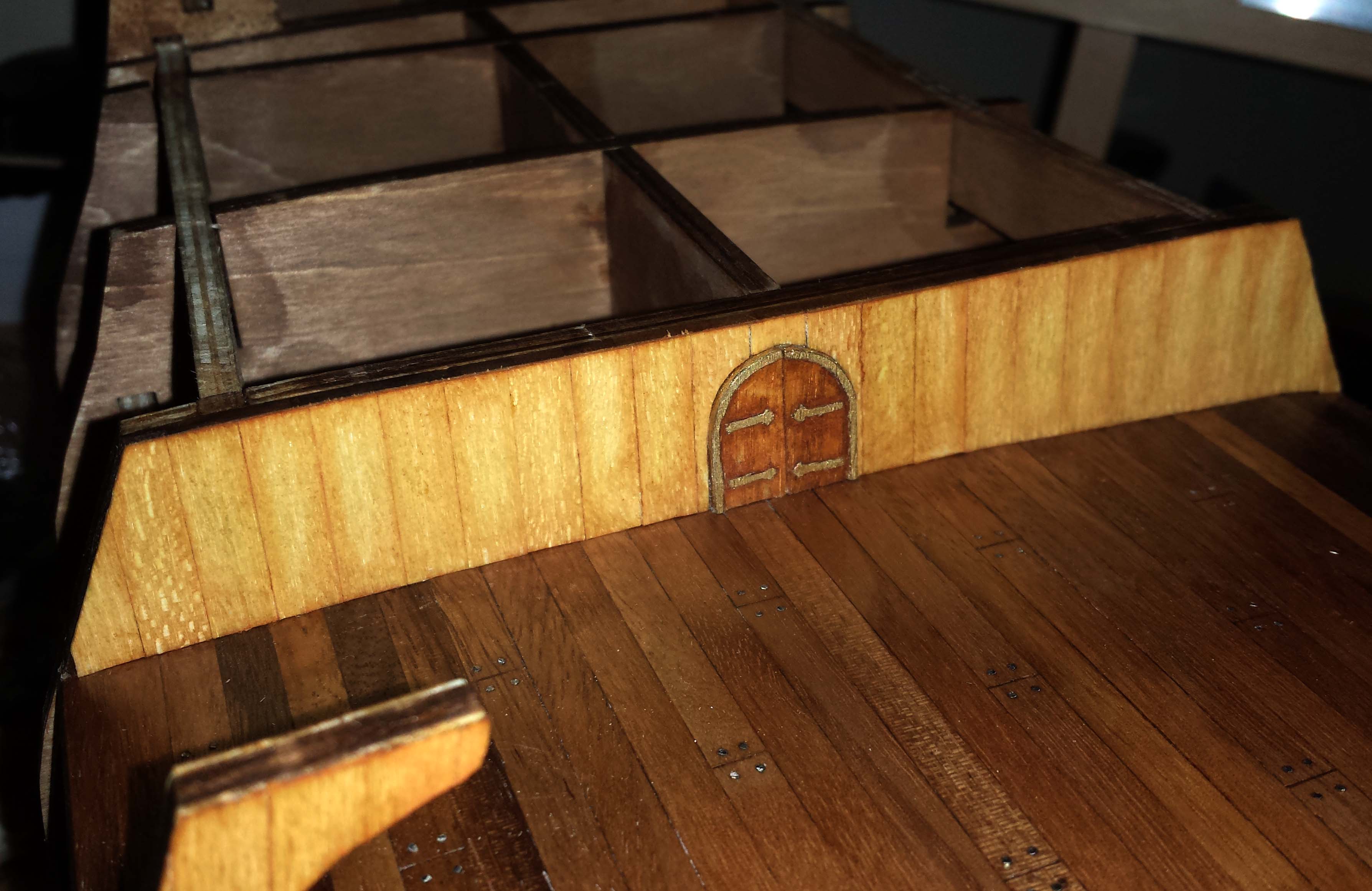

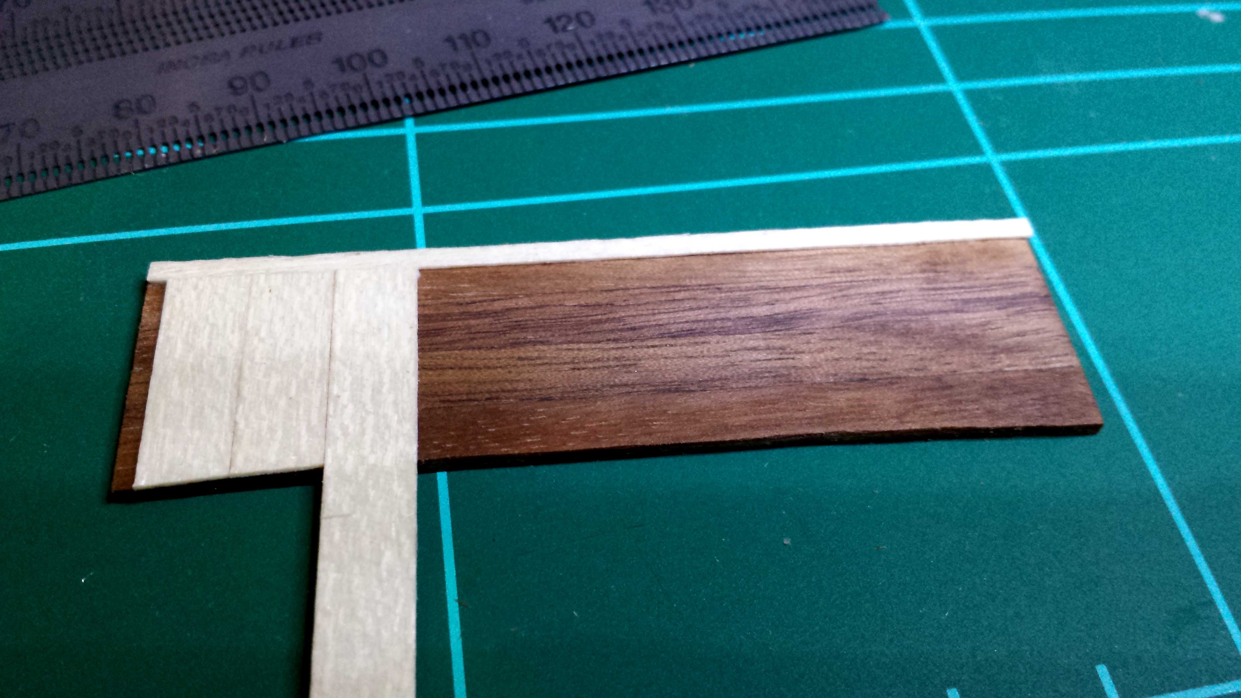

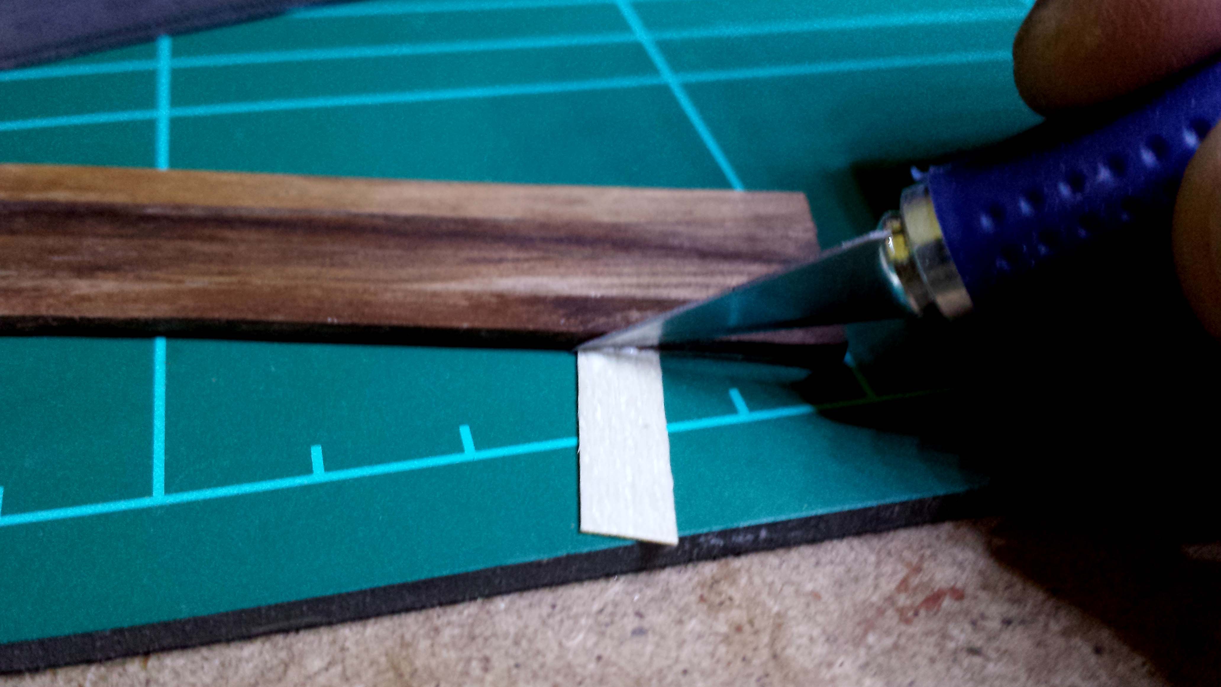

He visto el consejo del maestro Banton, y he decidido adquirir un par de listones de mukali y un liston del 1,5x8 para poder hacer mis pinitos en las modificaciones de la maqueta.
He tomado prestado parte del trabajo del Sr. Banton en el envejecido de las tablas. He aquí el resultado:

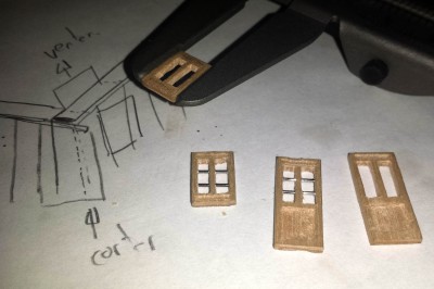

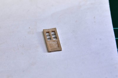

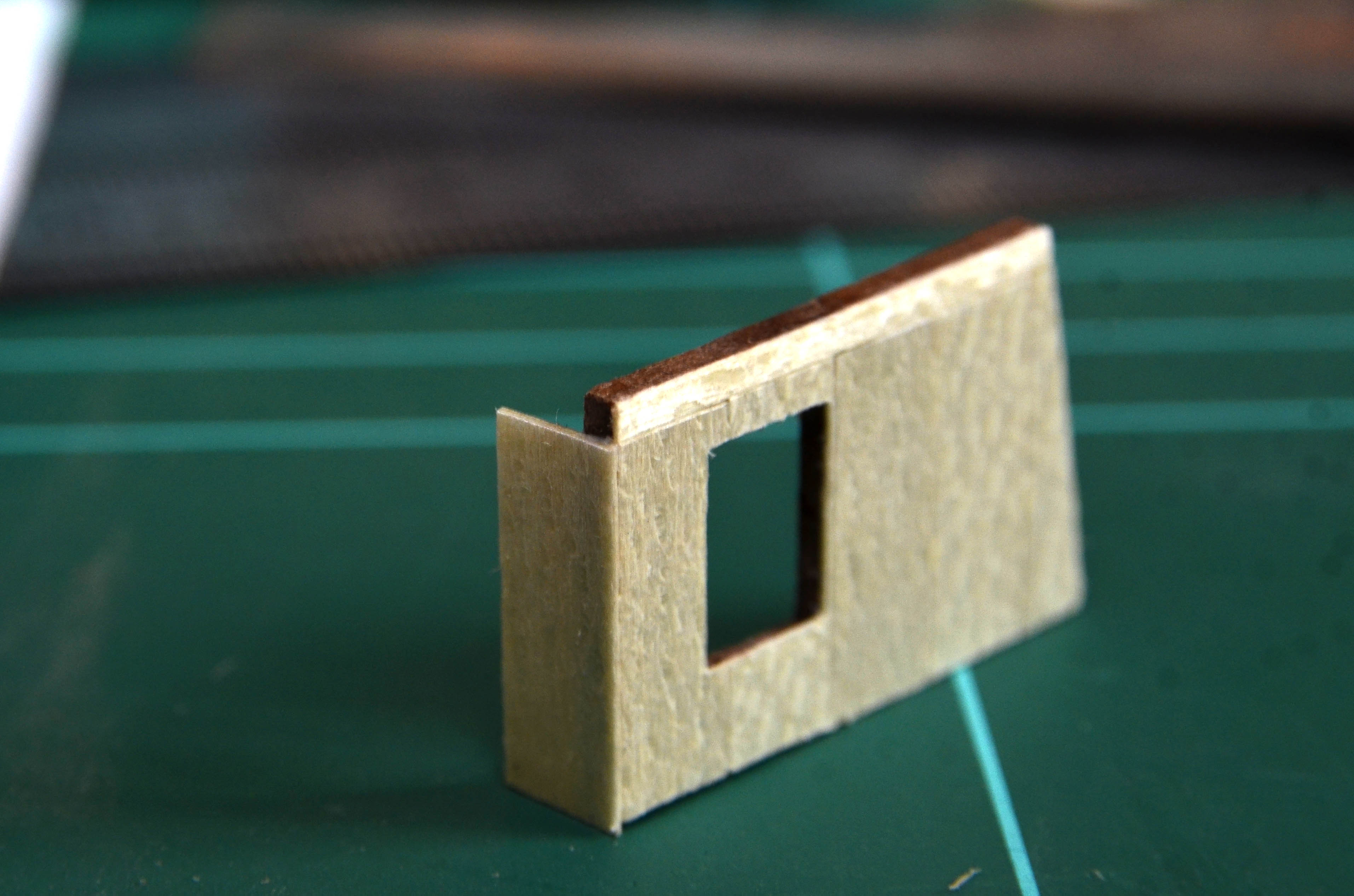

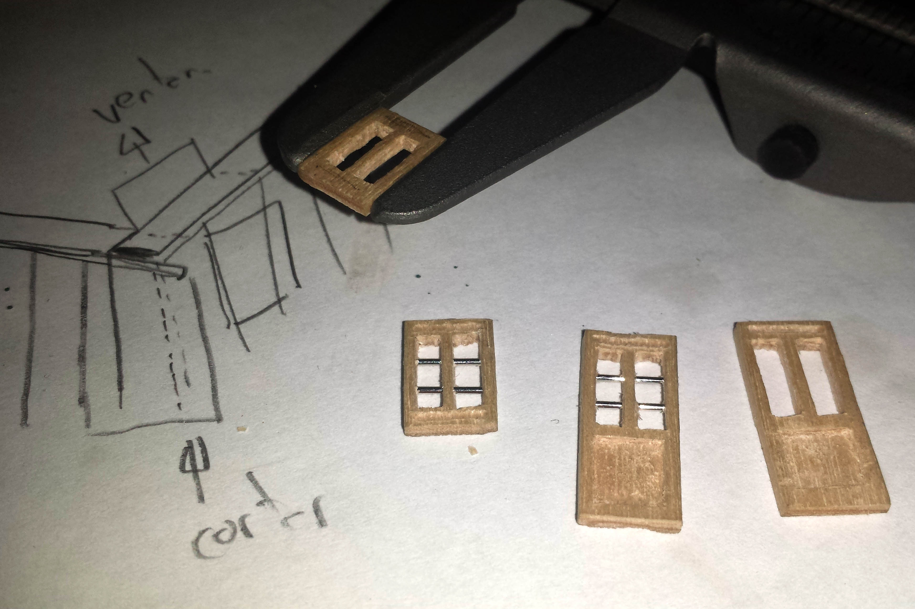

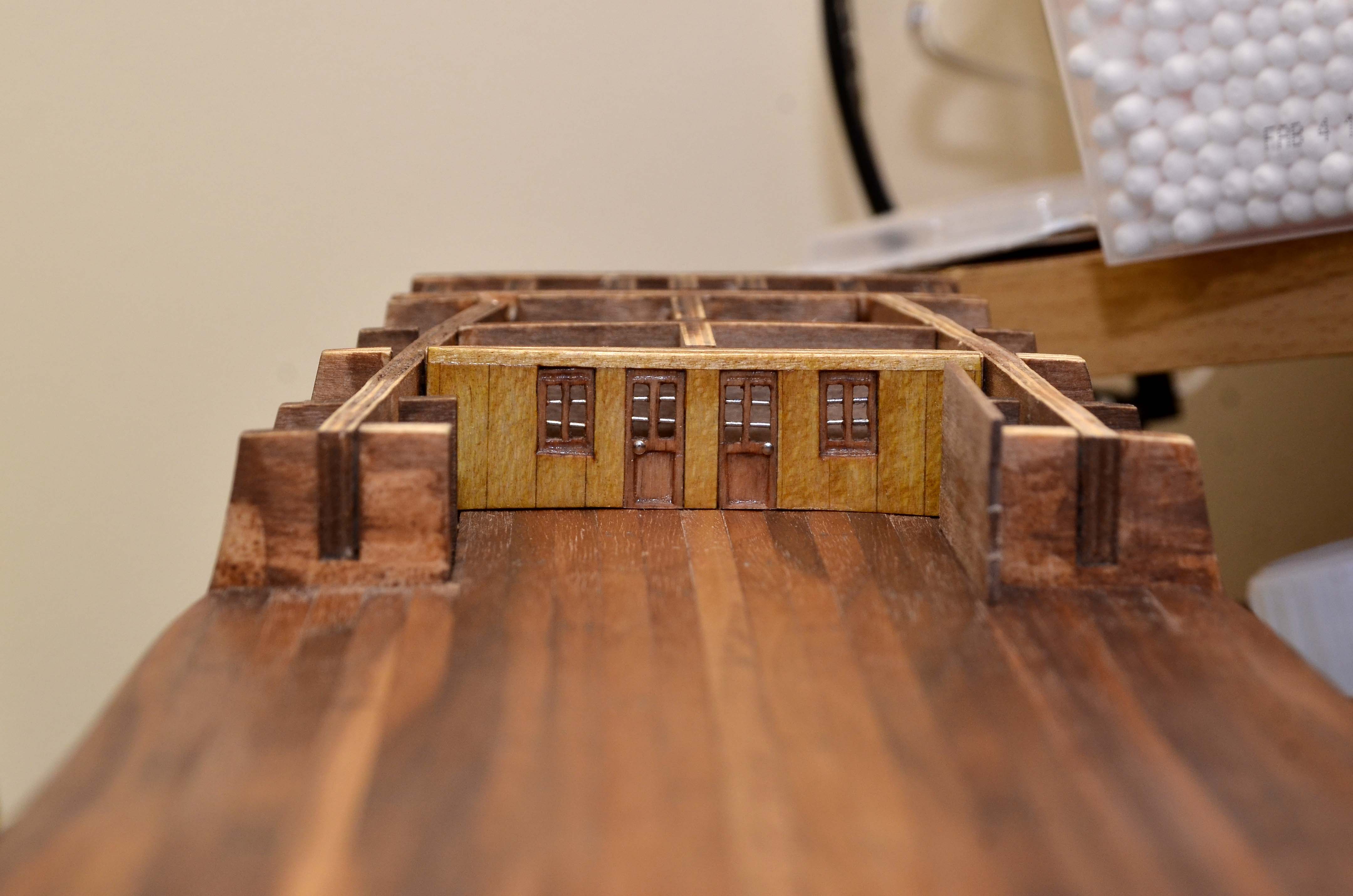

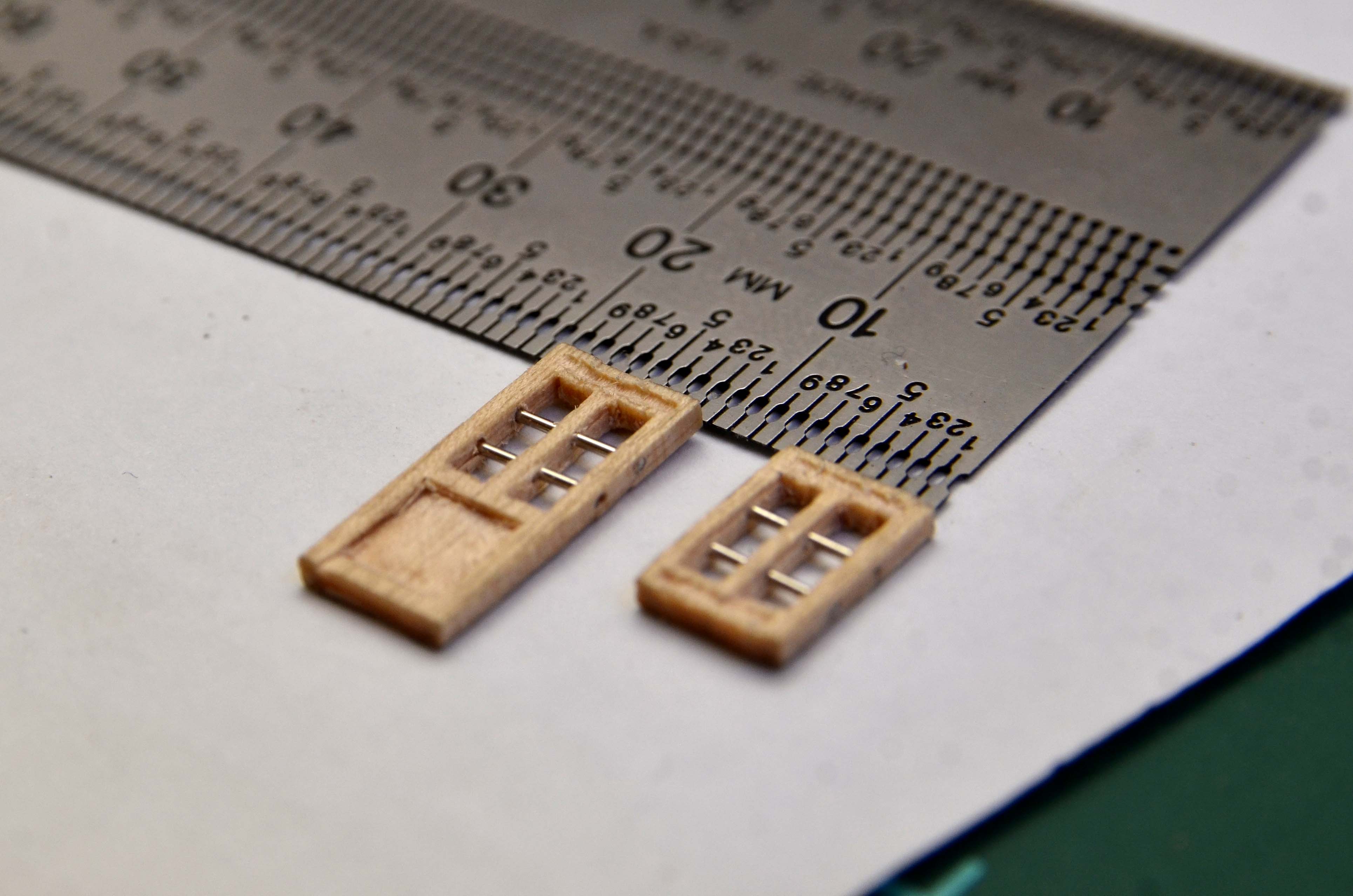

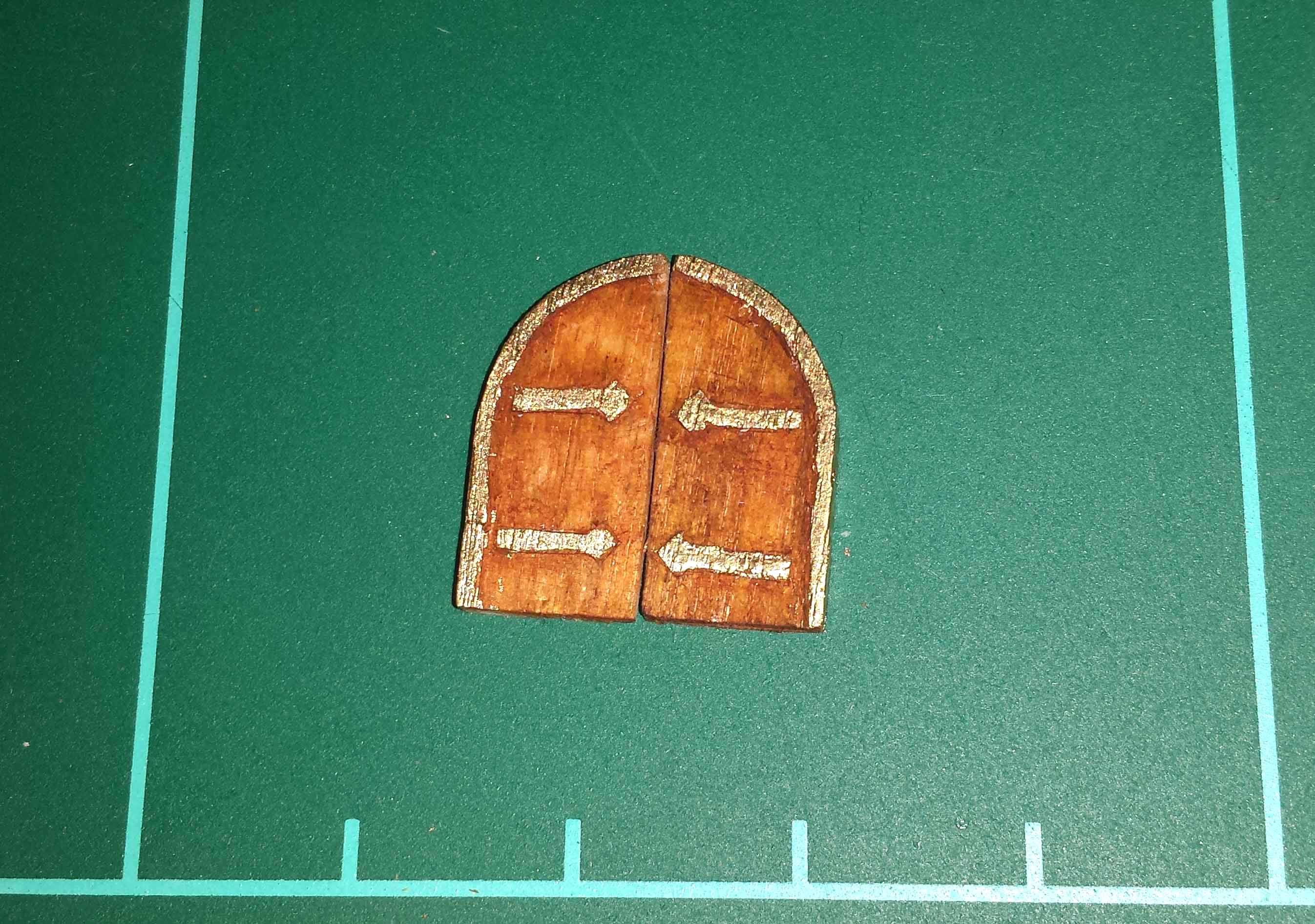

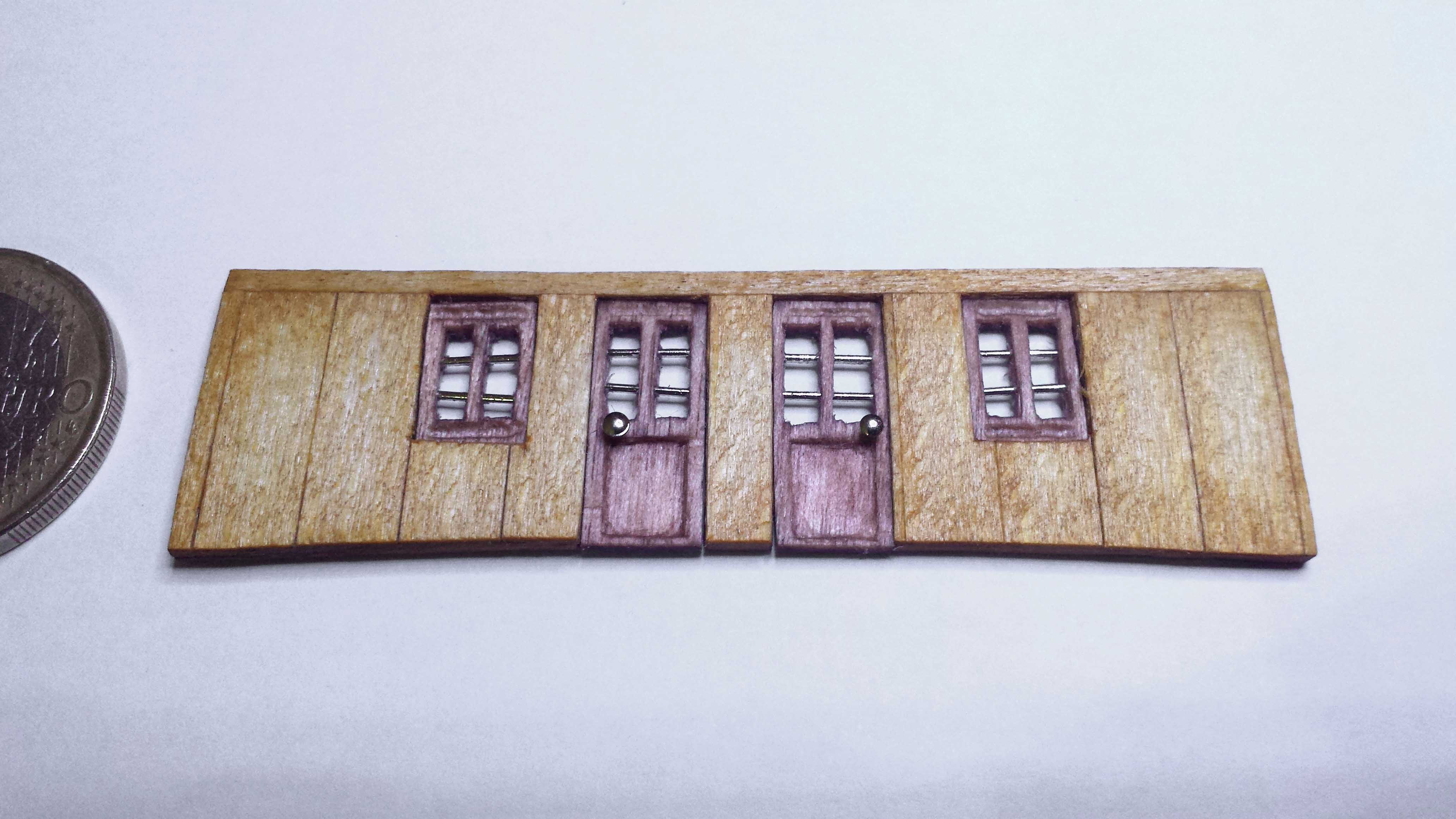

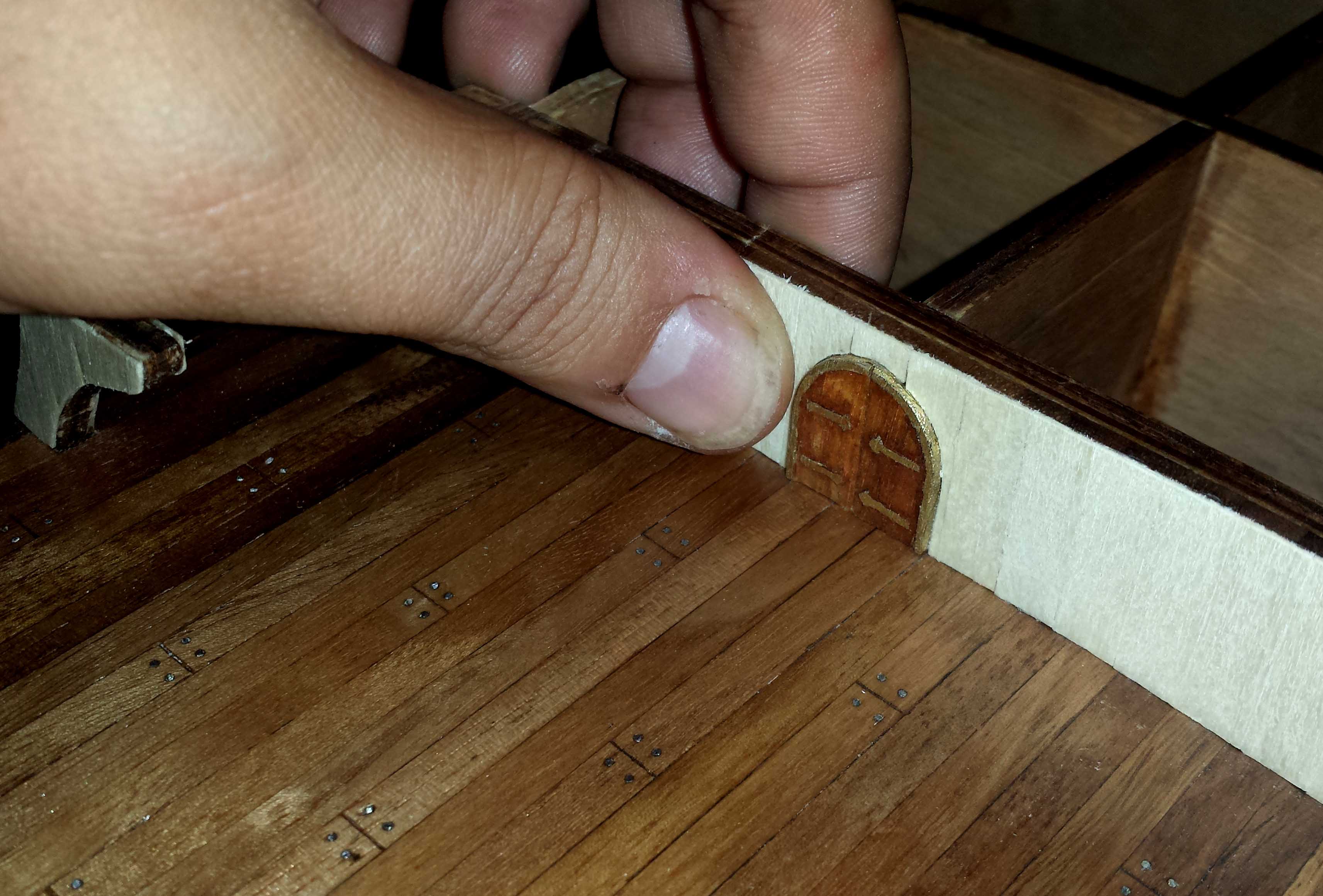

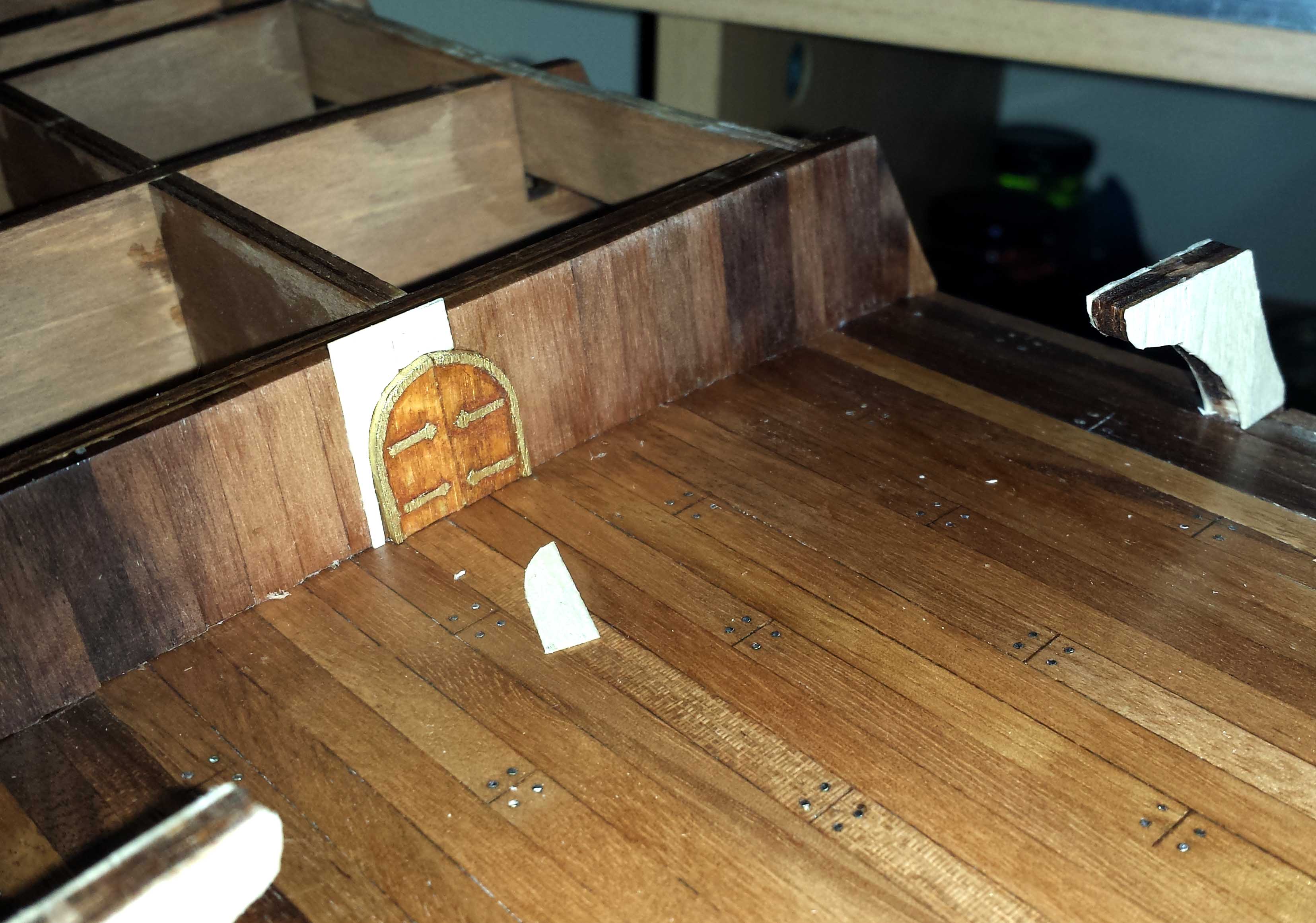

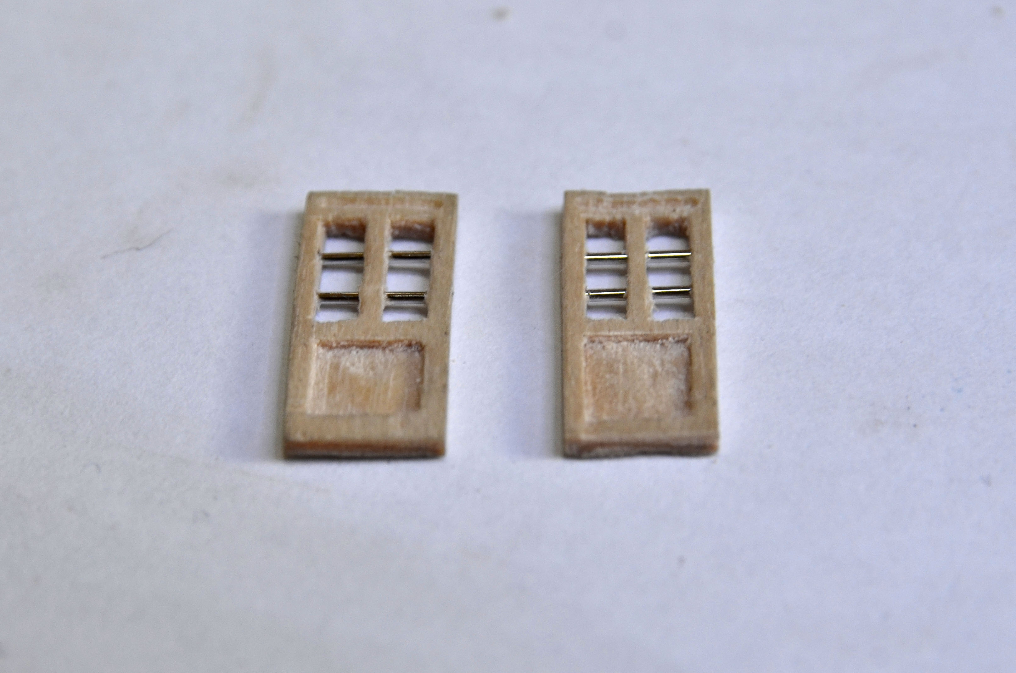

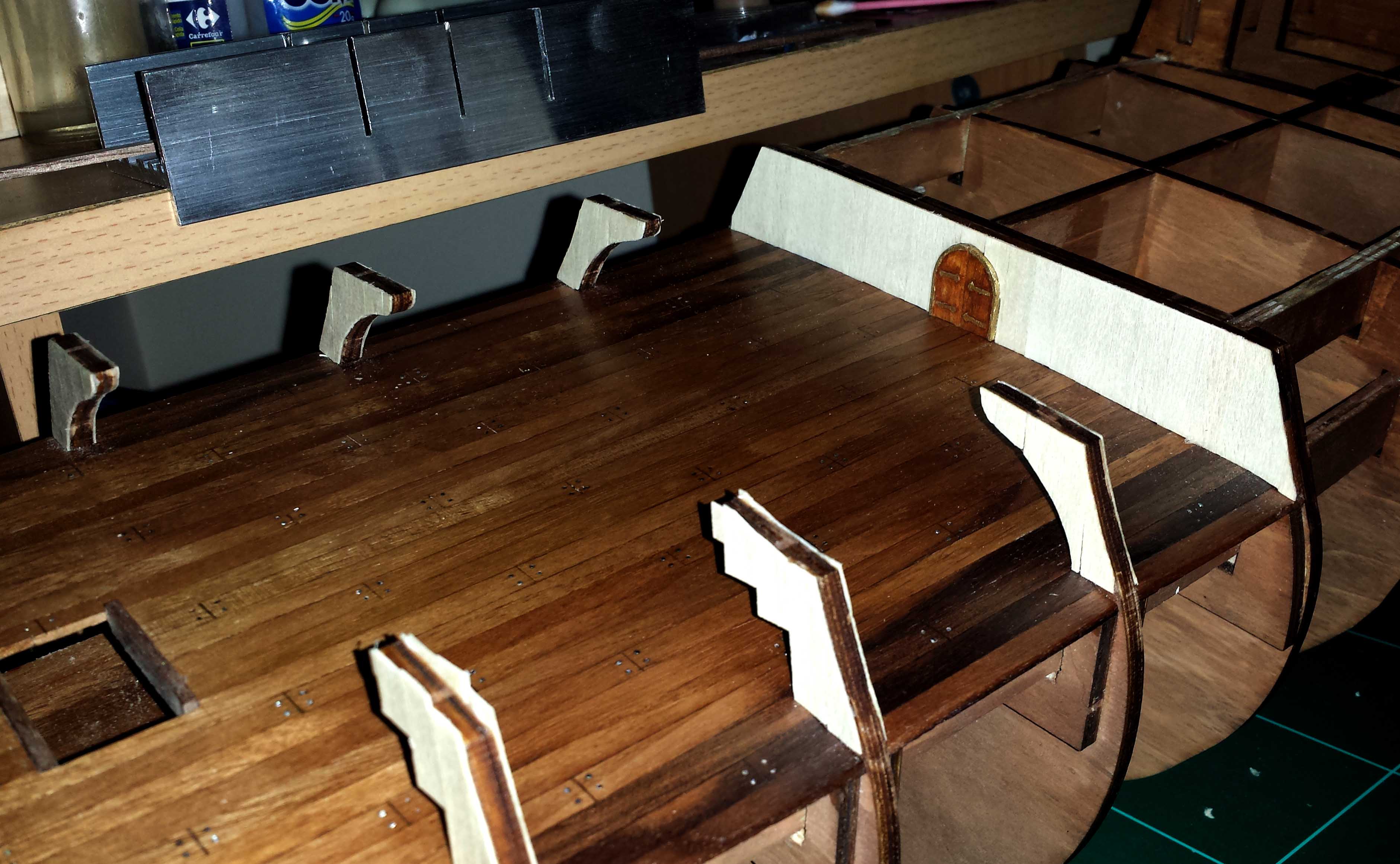

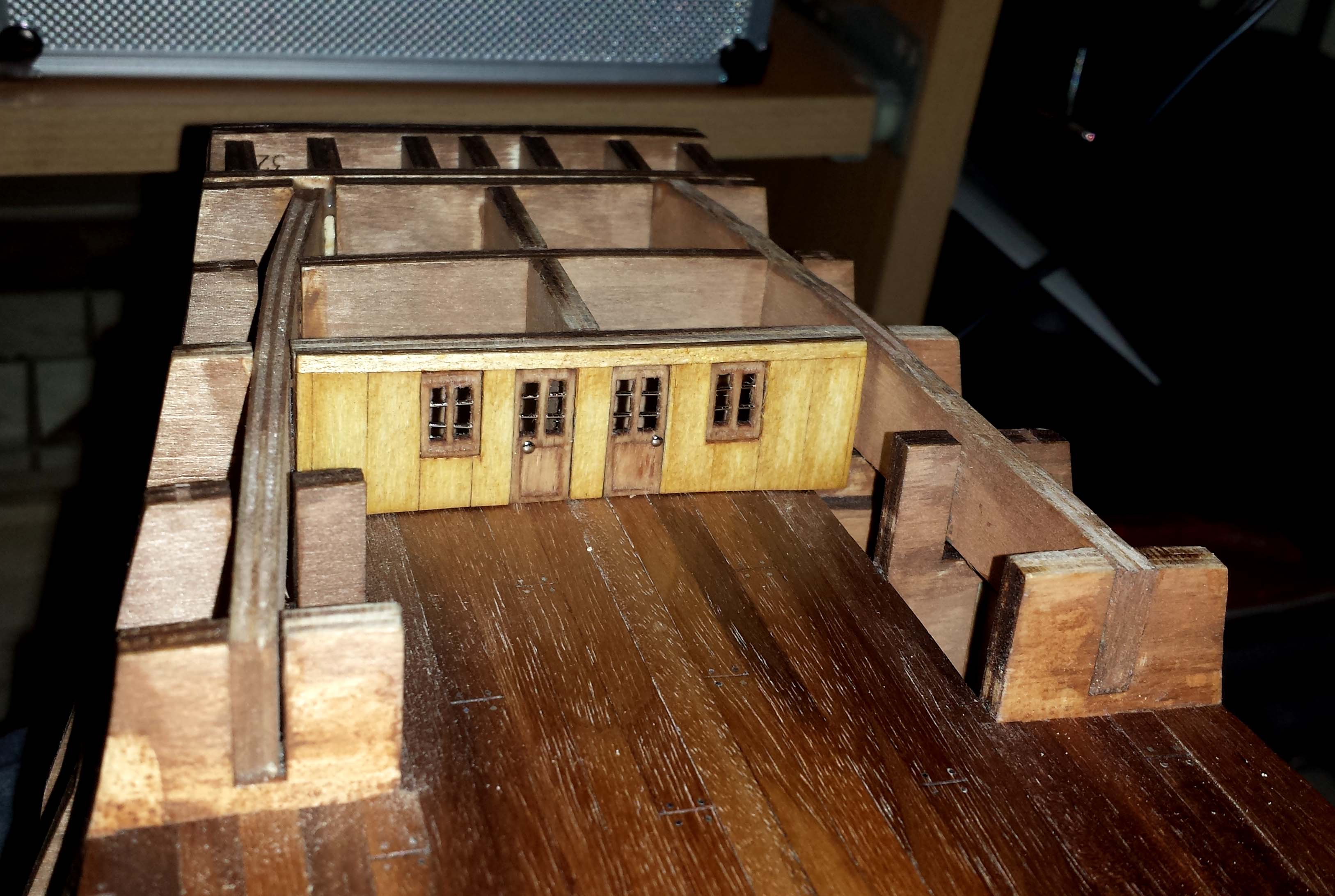

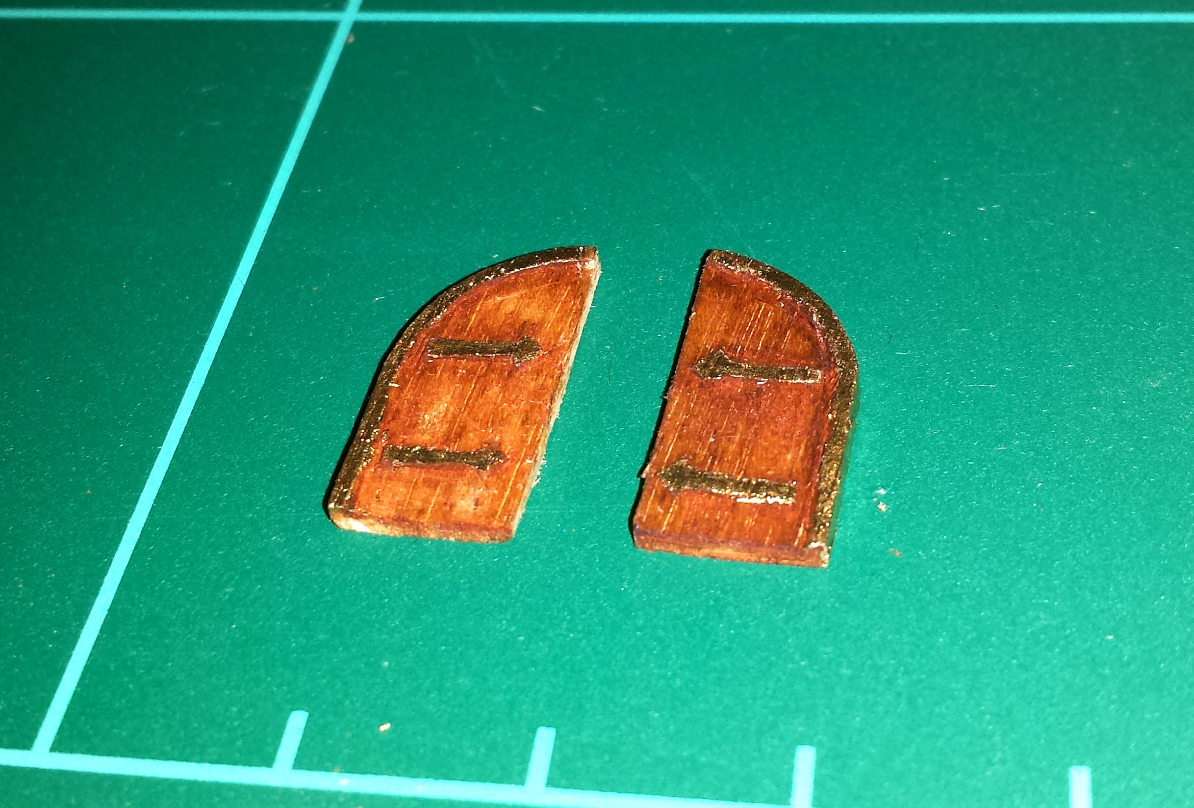

He fabricado un par de pequeñas puertas de madera, el doble de tamaño de las que vienen en metal en el kit (puertas de arco del mamparo frontal).
No quedan mal al ponerse juntas. Cada una son del ancho de la original, con lo que sería una puerta doble.

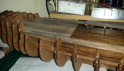

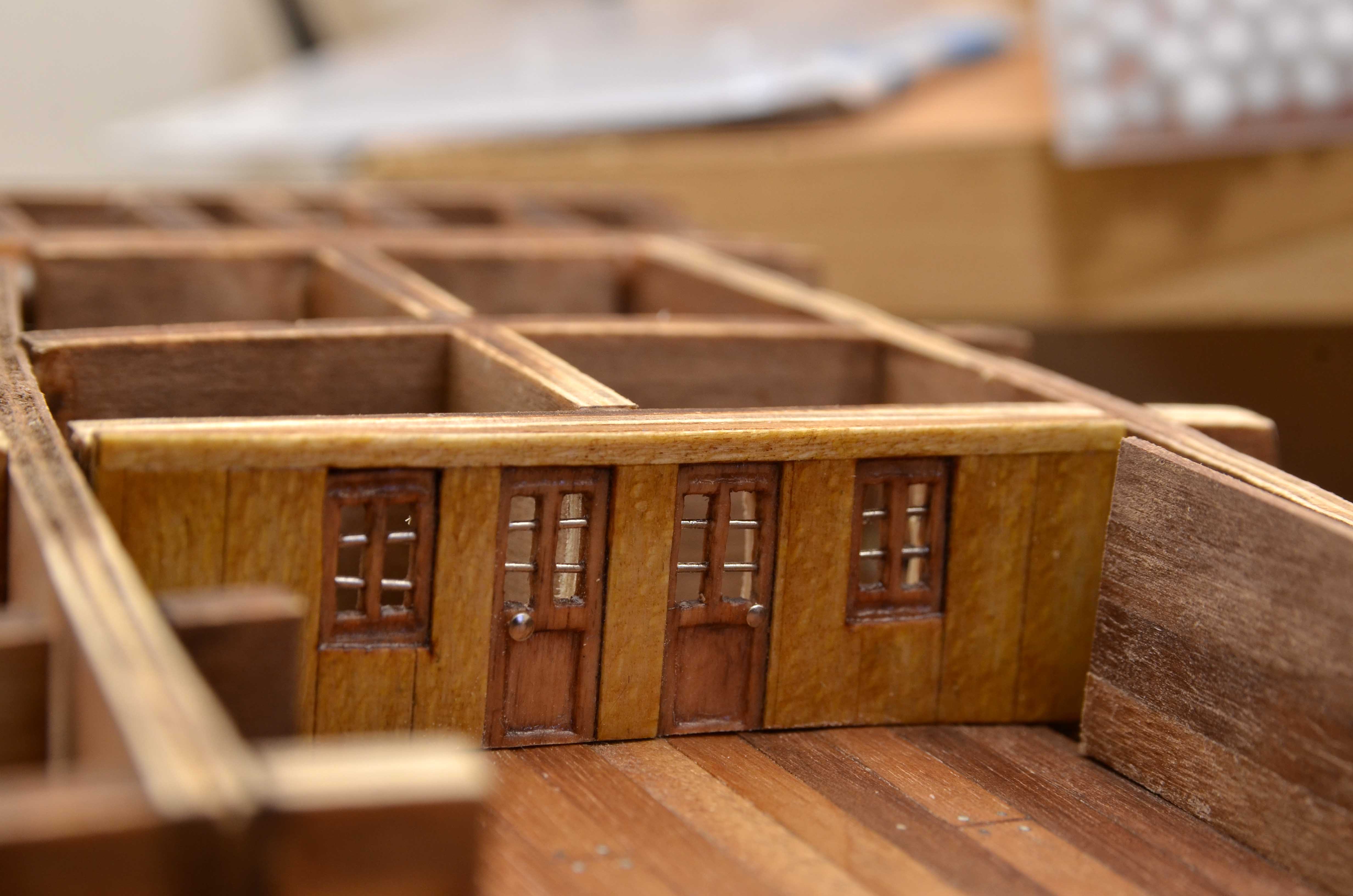

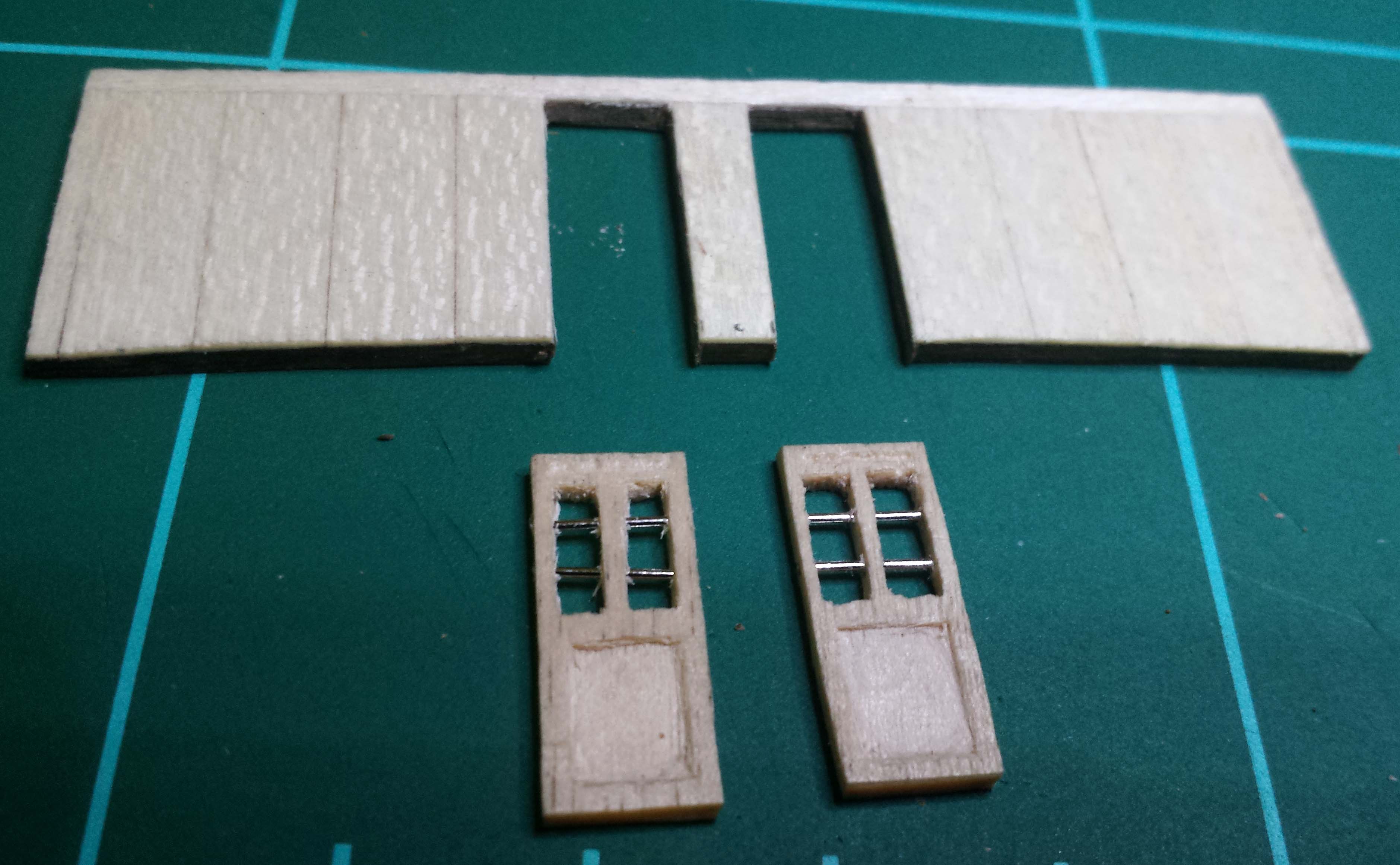

He procedido a pegarlas centradas, y comenzado con el doble forro.

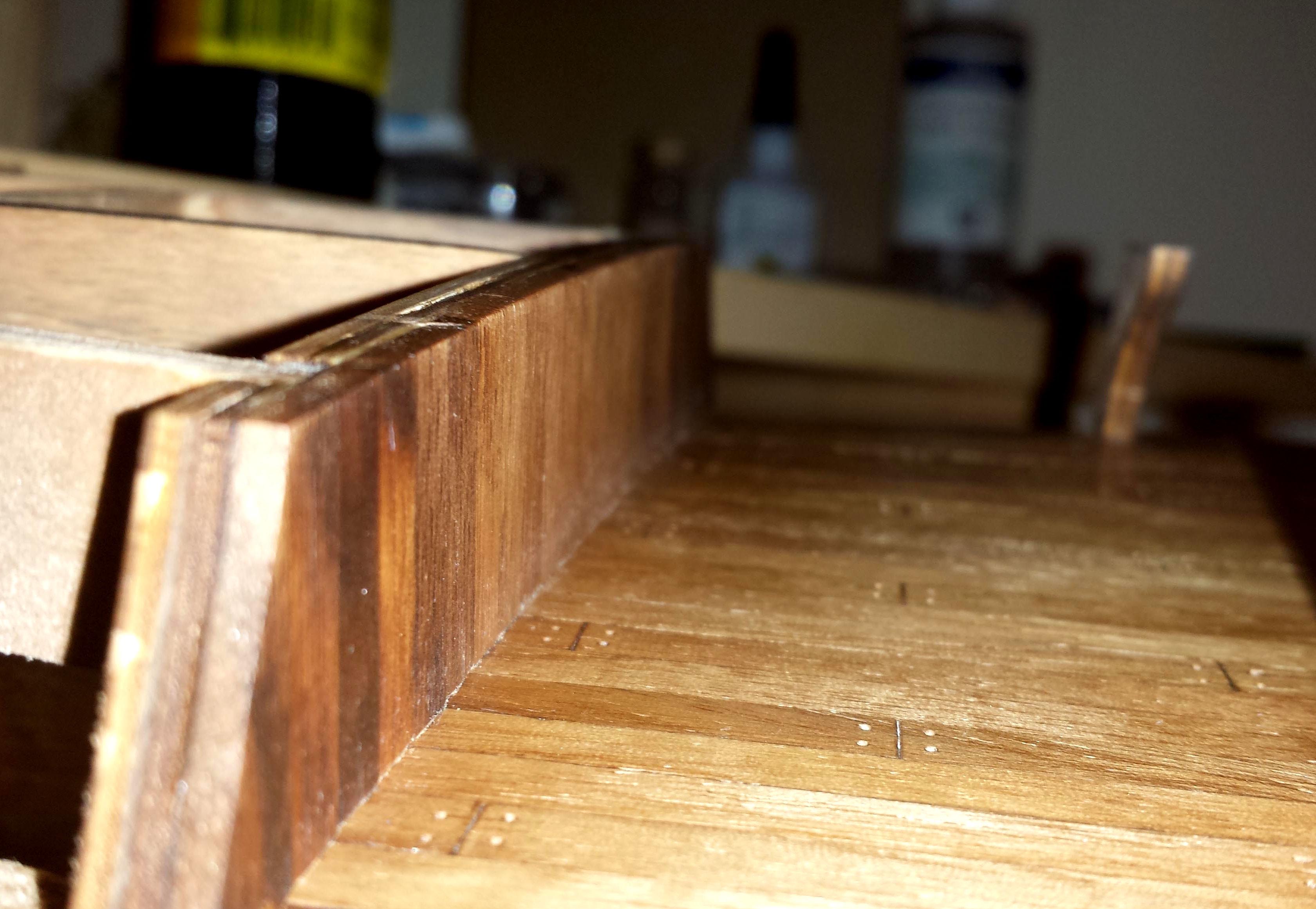

He colocado parte del doble forro y recortado alrededor de las puertas.<br />También las he colocado alrededor de las columnas que sostendrán parte de la segunda cubierta.

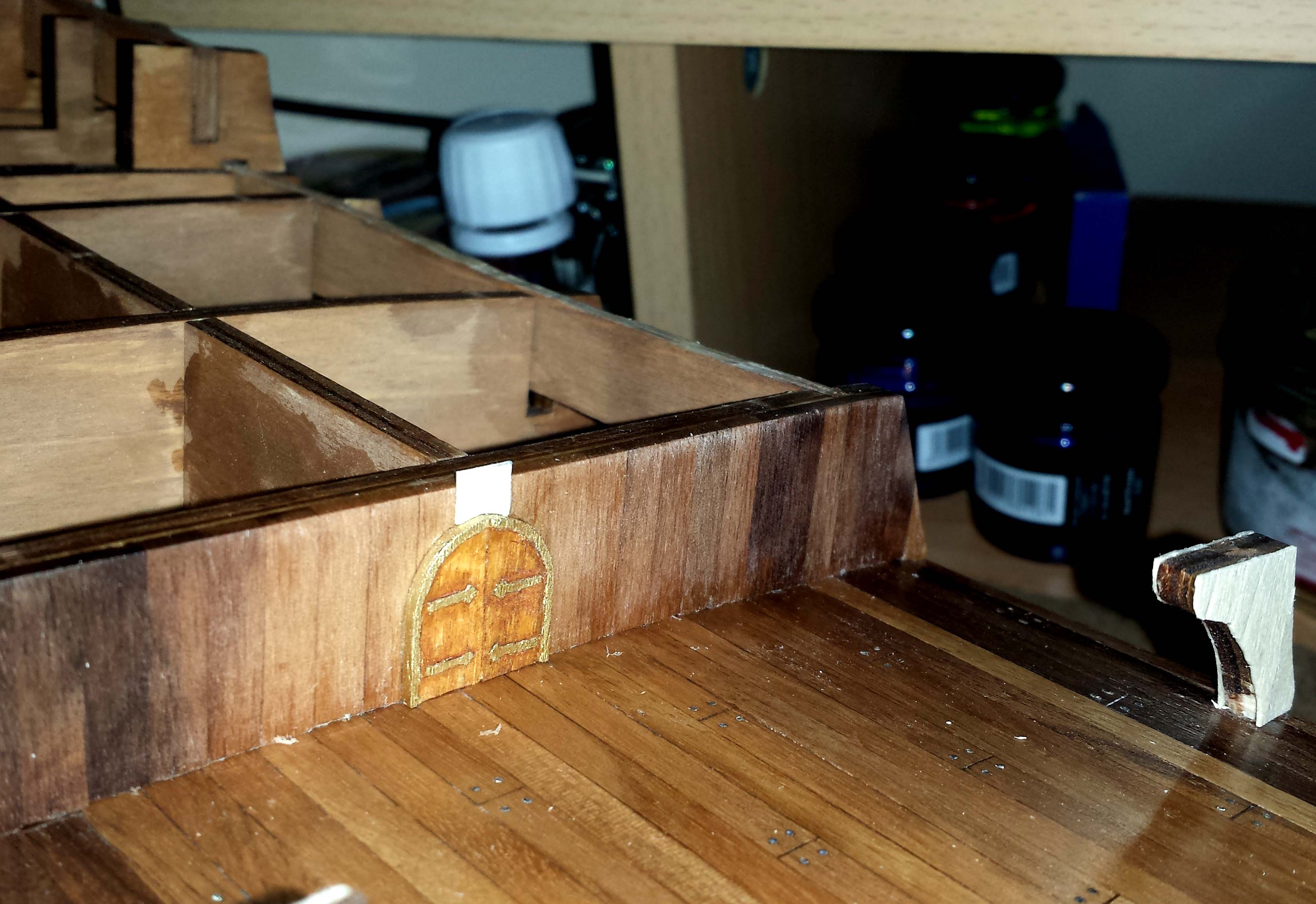

Ajuste de las tiras de mukali para que se vea la mínima separación posible entre ellas.
Esta es la vista del frontal, queda bastante bien. También estoy limando el resto de las  tablas.
Del hilo del Nepomuceno del Sr. Banton he copiado la parte del tintado de las tablas y envejecido de las mismas. Espero que con su permiso...

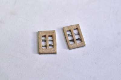

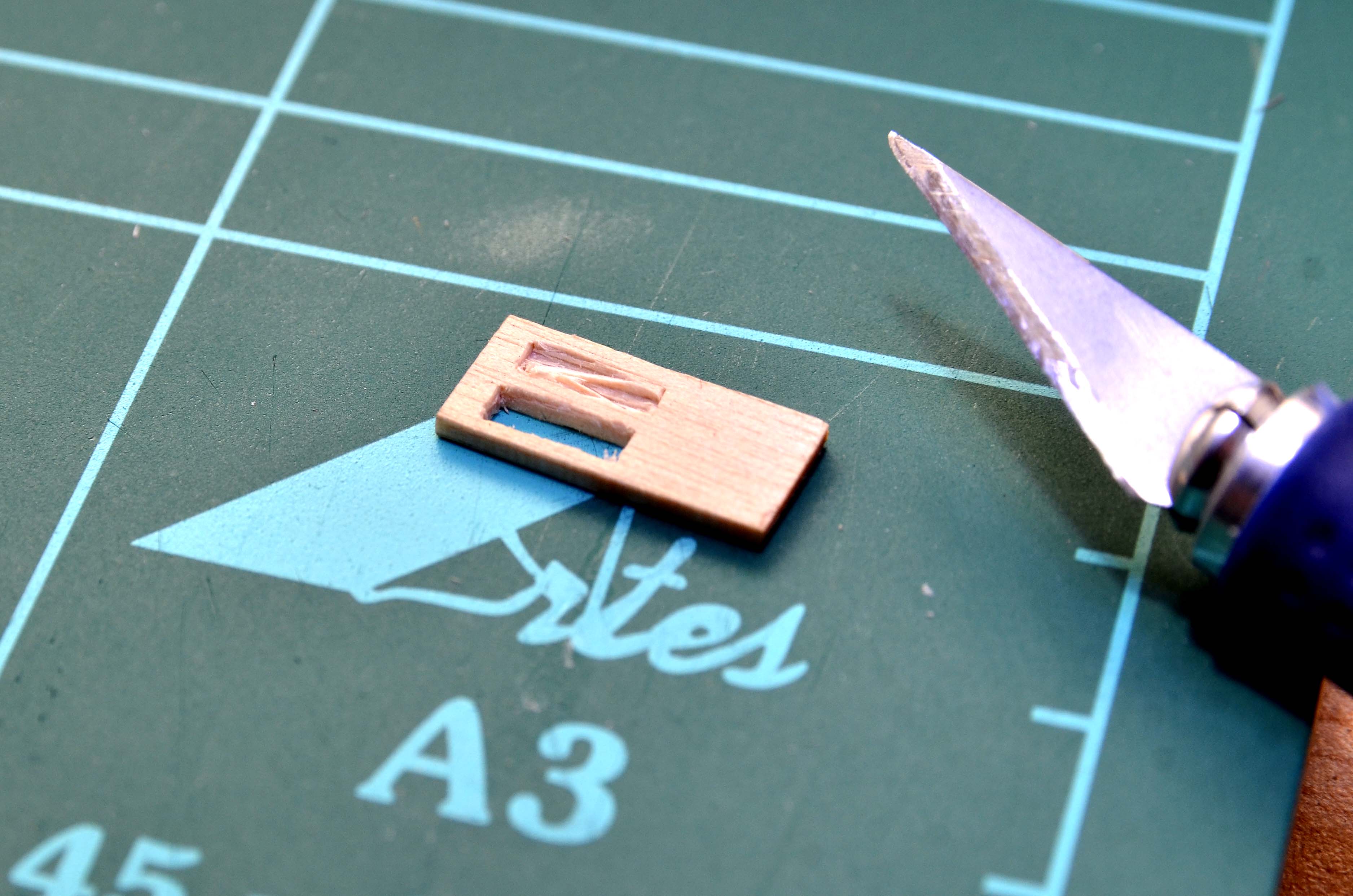

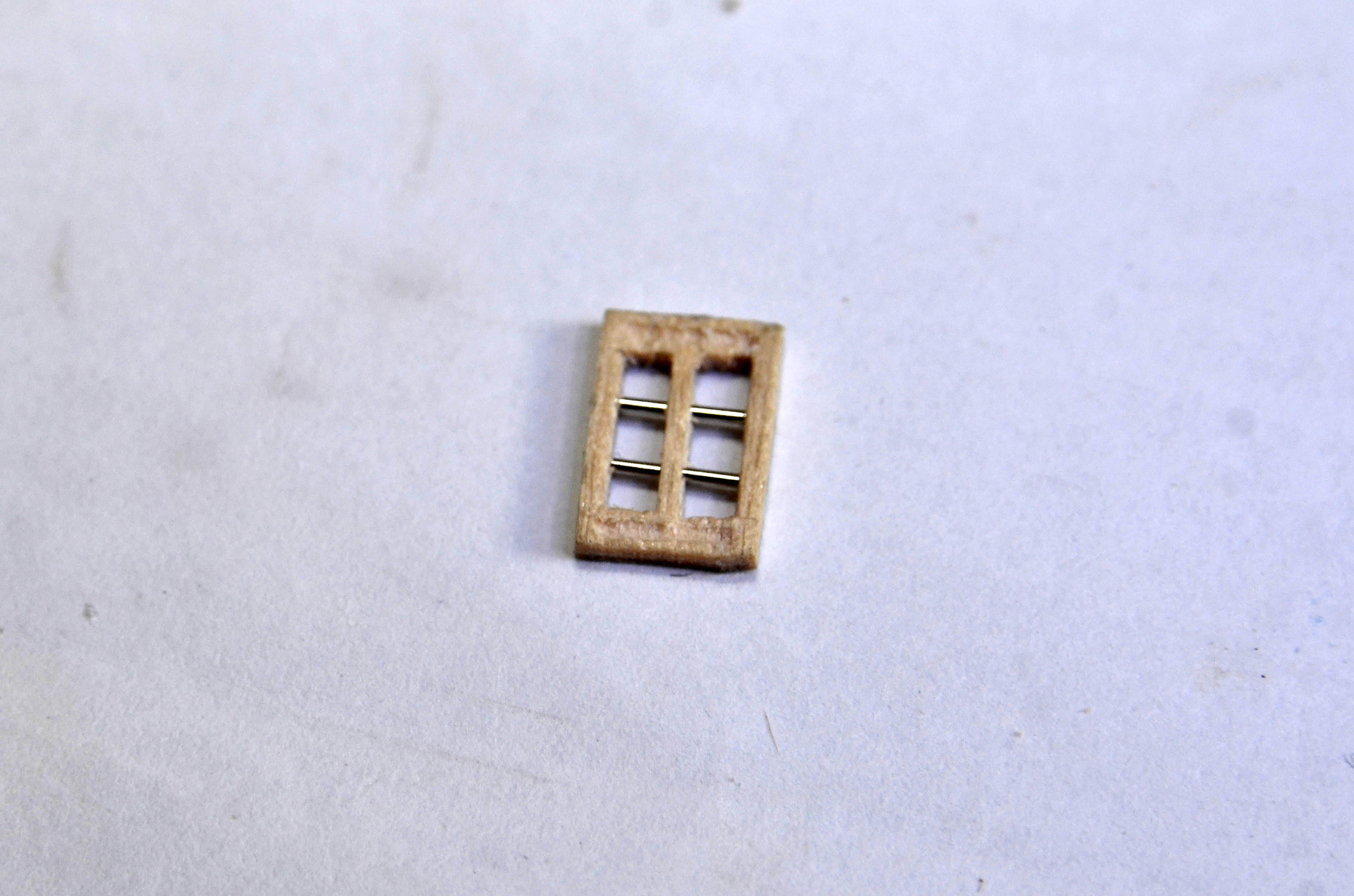

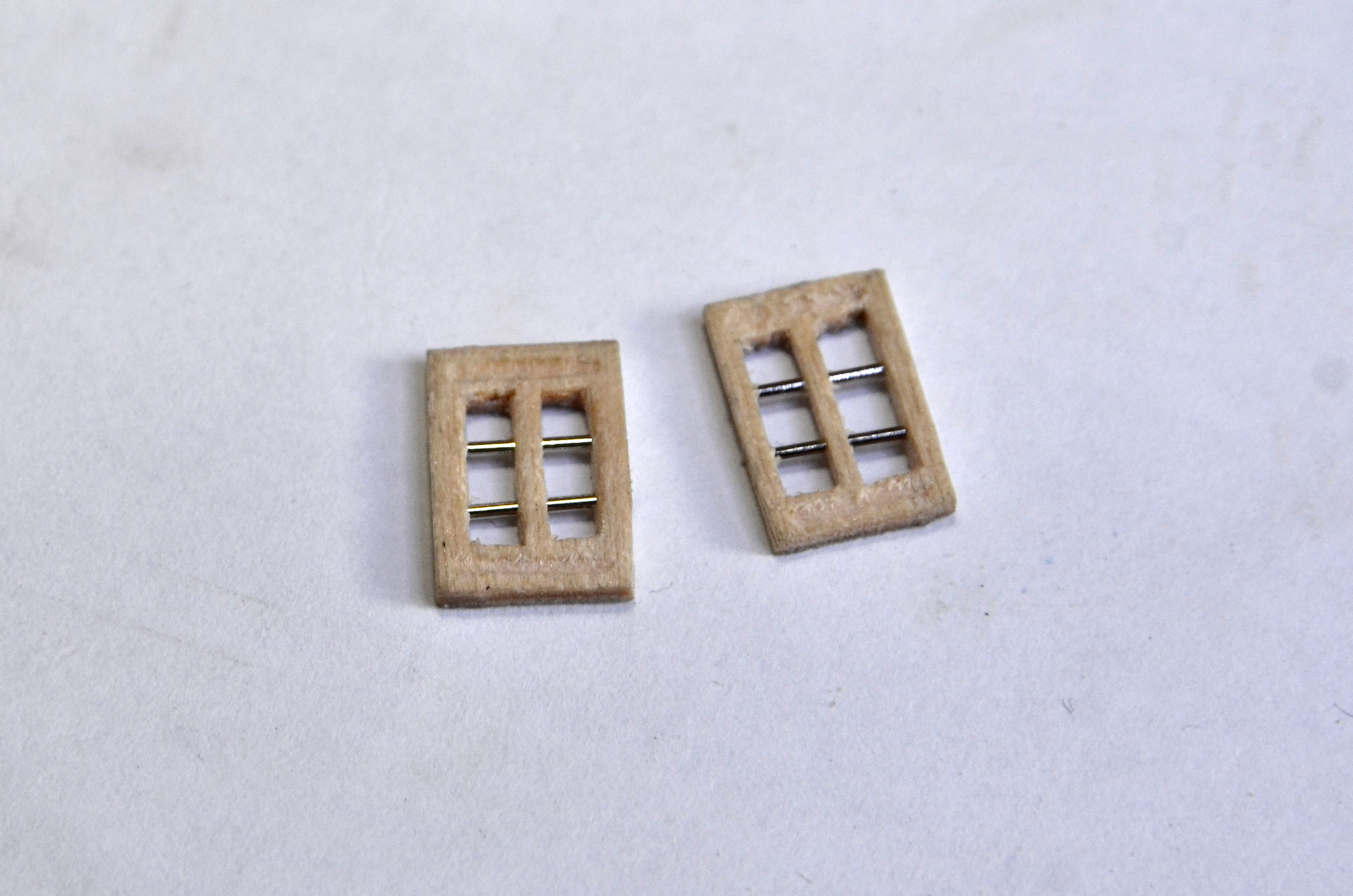

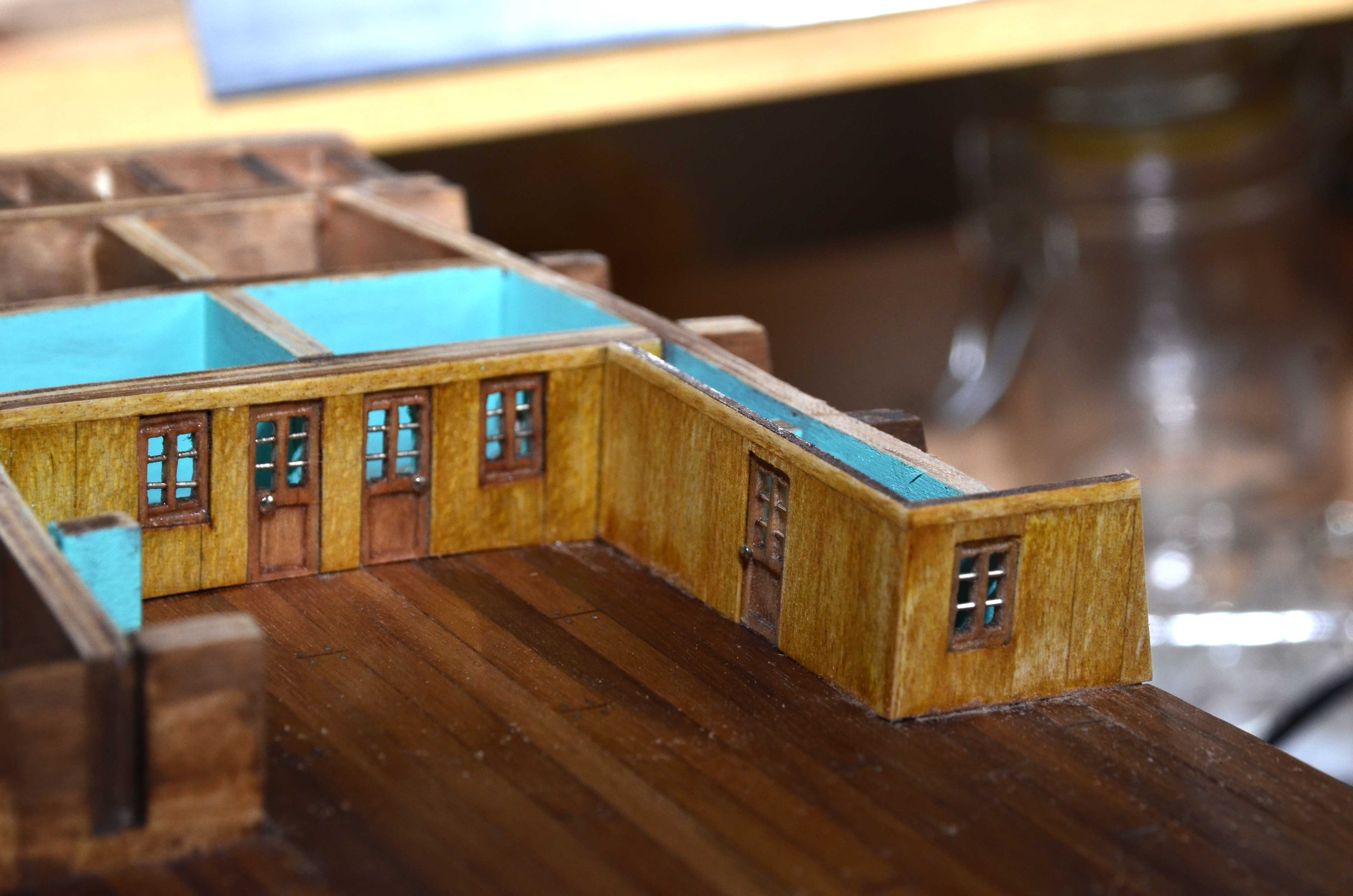

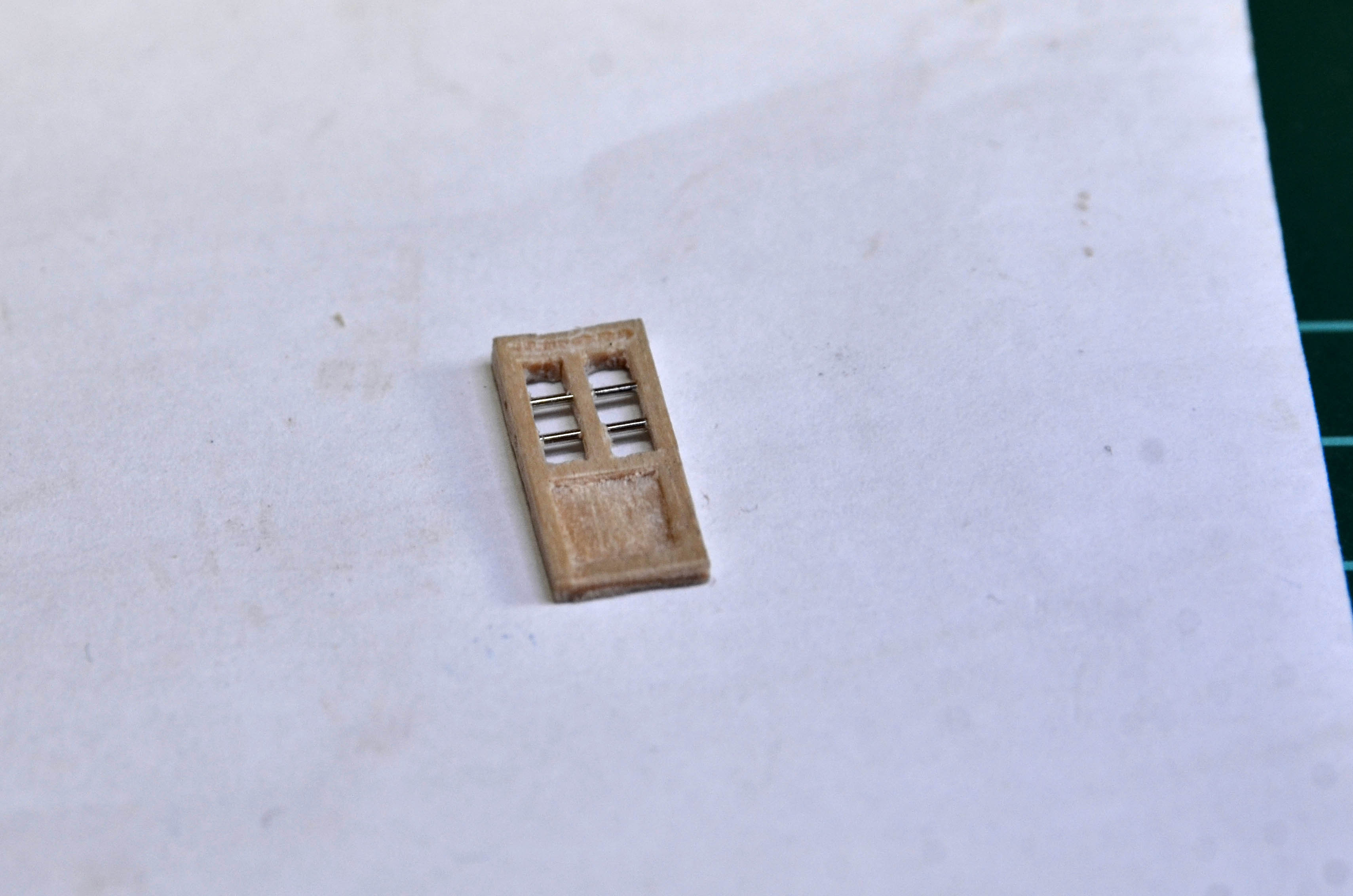

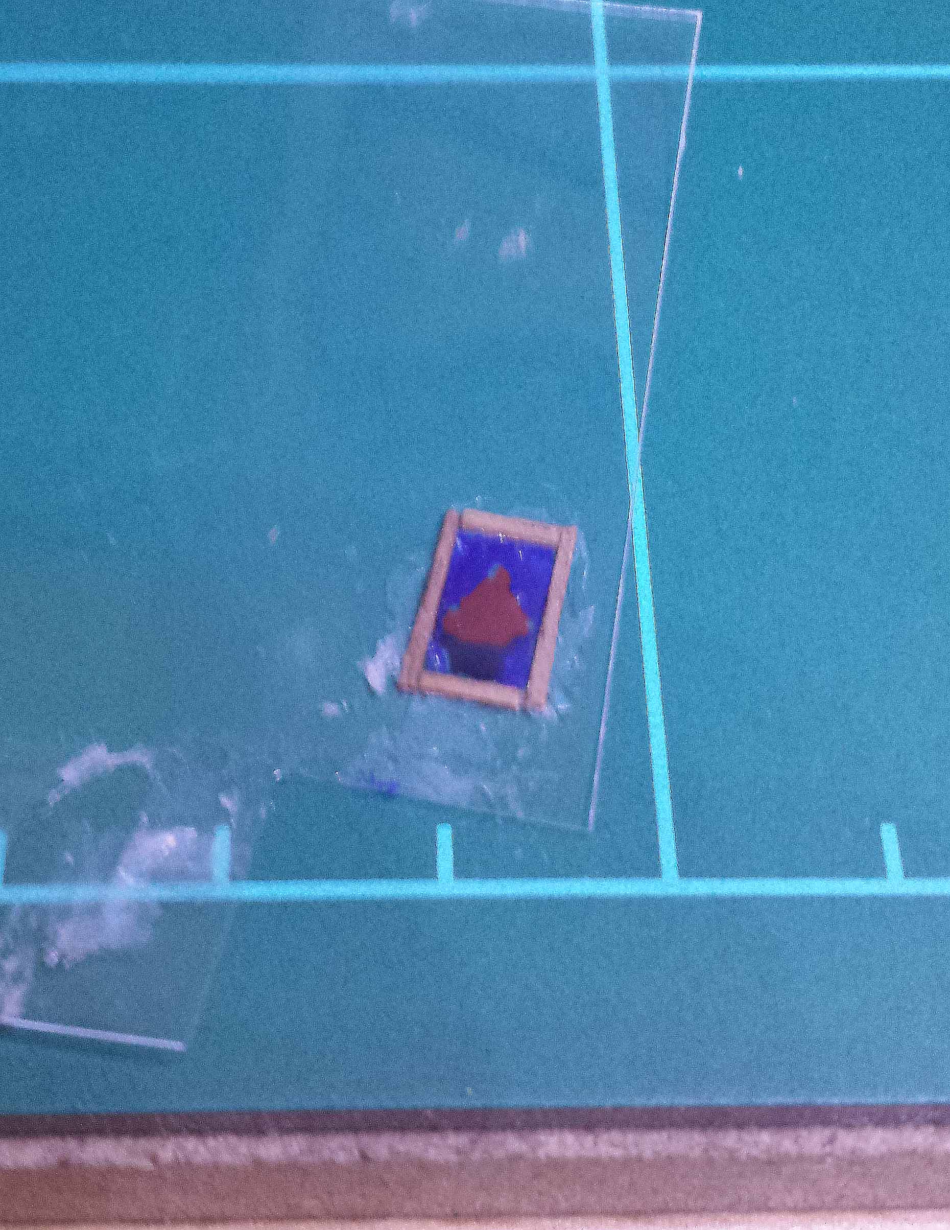

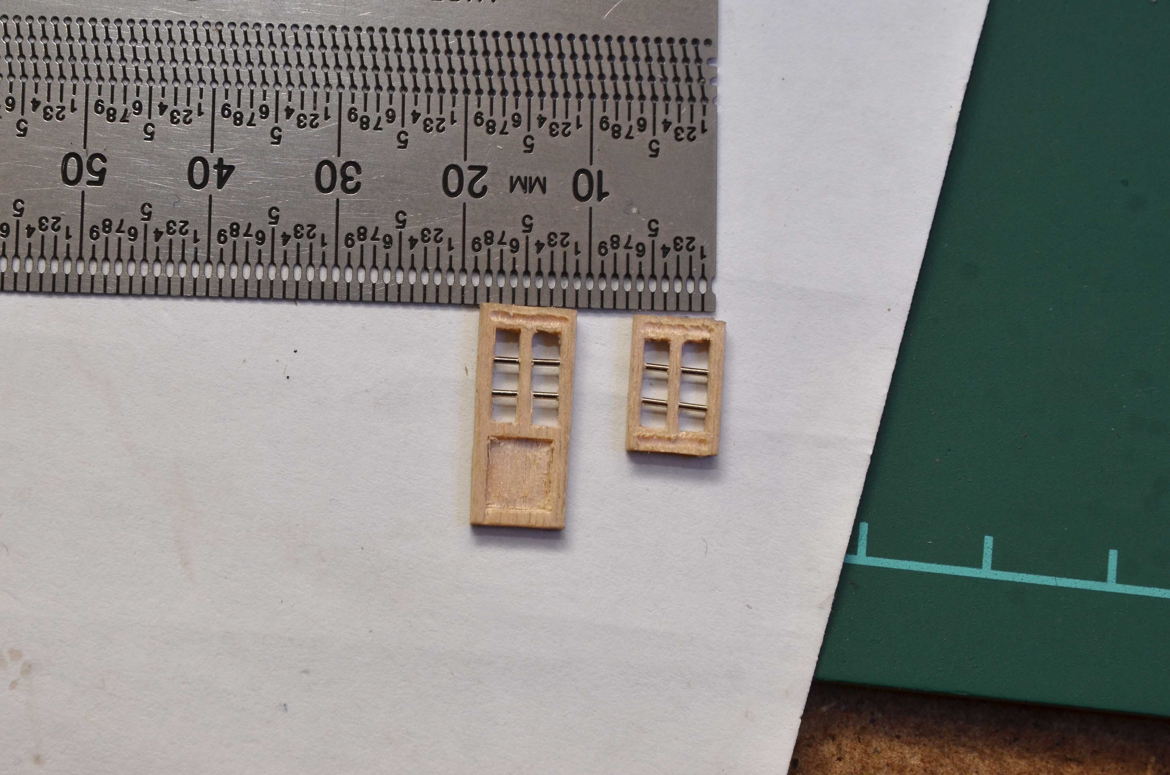

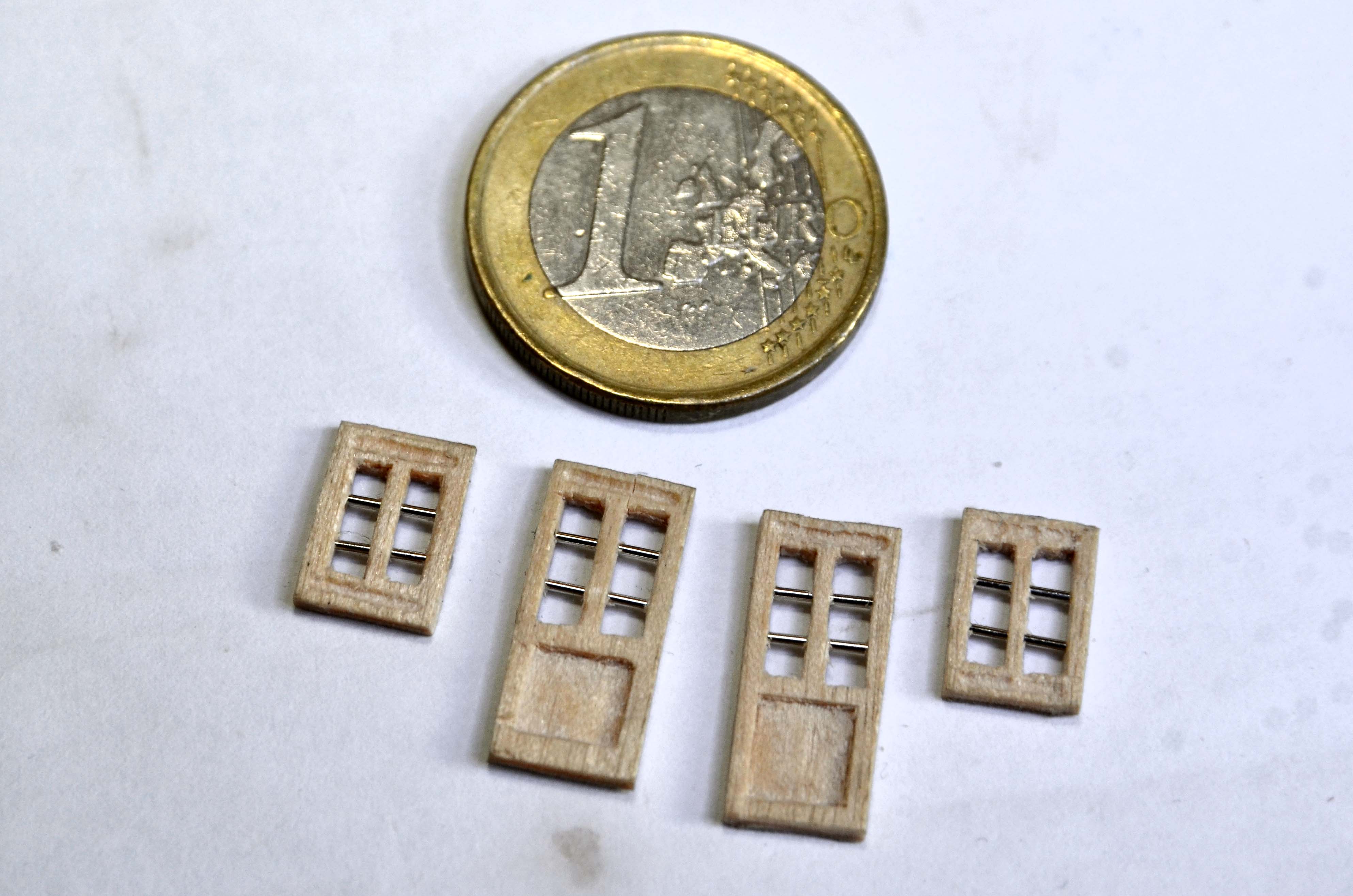

También he probado a realizar unas ventanas con unos trocitos de madera y un vinilo transparente. Lo he pintado simulando unas cortinas.<br />Es un poco cutre, pero a mi me gusta como primeras modificaciones del barco.
Y aquí como queda puesta.<br />Ahora, a ver si me animo a hacer mas modificaciones...
Hola Juan Jose
Buena decision de comprar mas listones , el tintado y envejecimiento quedan muy bien hecho .
Puedes tomar prestado lo que quieres pero " ojo " soy muy duro cuanto a cobrar los interes !!! ... :mrgreen: :D :wink:
Feliz final de semana
Pura Vida
@+ Dominique :wink:

He cortado las 17 tablas para la cubierta del castillo de proa. Al colocarlas, estoy viendo que tapan lo que he hecho con la puerta de abajo. He estado ojeando el manual y encima va uno de los palos justo delante. Que casualidad, pero bueno. Por lo menos he disfrutado haciendola.
Despues de colocar las tablas del alcazar de popa, he visto que para ajustar las tablas colgantes mejor un poco de cinta de carrocero para dejarlas mas juntas.
Despues de la colocacion de las tablas, he lijado el contorno de la cubiertas enrasandolo con cantos de las cuadernas.
Despues del lijado, he ido colocando los clavos y aplicando el protector para la madera. Ya me está quedando mejor esta cubierta.

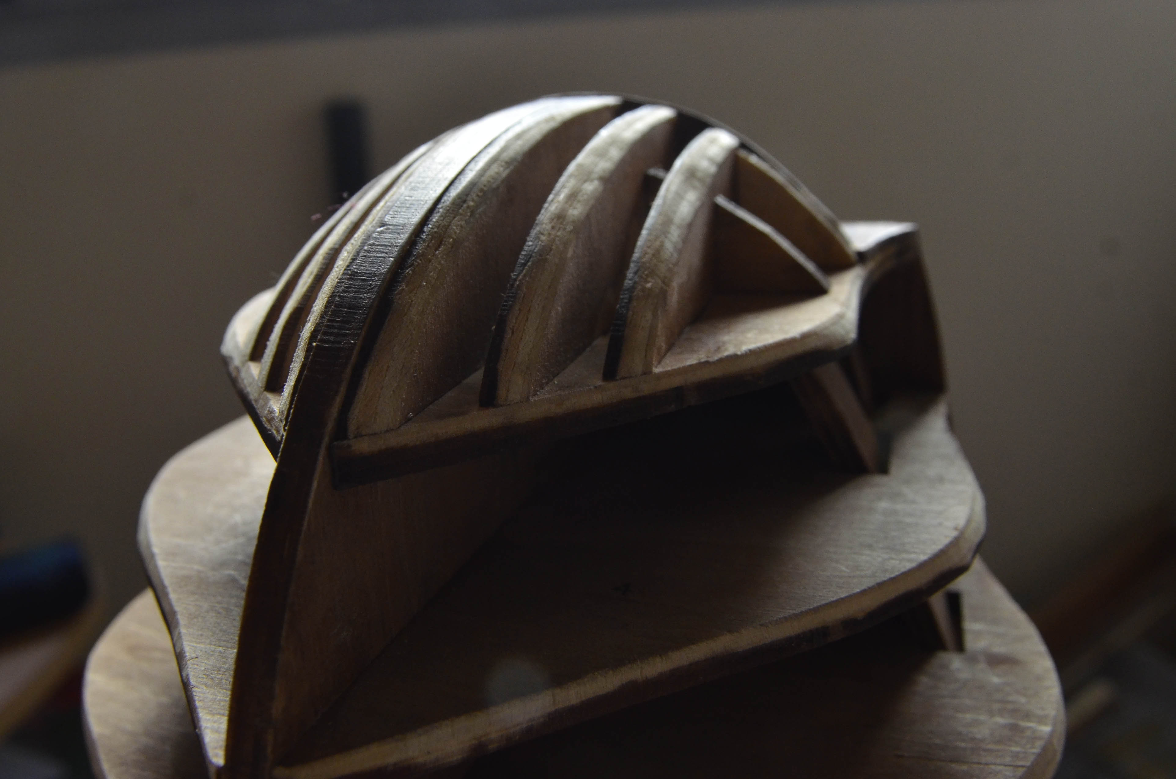

Lijado de la falsa quilla. Sigo redondeando los bordes para el ajuste de las tracas.
Ahora preparando las tablas 42 del mamparo de la cuaderna 15. Cojo las medidas y dispongo a pegarlas entre si. Una vez secas, he seguido los pasos del montaje del maestro Banton, pionero en es típo de modificación, y he procedido a forrarlas con con láminas de 0,6mm X 5mm de Mukali (compra aparte, no prevista en el kit).
Montaje con una simulación de viga en el techo
En este punto, me he envalentonado.
He visto las modificaciones del foro en este campo, pero ninguna se asemejaba a las directrices del barco (según mi opinión, claro está).
Es decir, que todos ponen su voluntad y esfuerzo en ello, pero he pensado que lo mas normal es que las puertas tengan la estructura de las mismas que aparecen en la pieza metálica del ventanal del balcón de popa.
He aquí la mayoría de quebraderos de cabeza en esta ultimas semanas.
Para hacer esta pieza, me tiré mas de 5 horas, aparte de romper otras 2 en el proceso, ya que quise ponerle los cuadradillos de las ventanas, pero es ahí donde se me rompía la pieza.<br />Al final vi que el mejor método era haciendo los cortes solo en vertical.
Y esta es la pieza final, una vez insertados alfileres para la simulación de la rejilla del ventanal en la puerta.
Tiene una cenefa en el dintel de la puerta, para darle incluso un toque mas realista

Y después de que estuve contento con el resultado final, me puse a hacer la ventana.
La ventana es como la puerta, pero recortada la parte de abajo.<br />He puesto cenefas en la parte superior e inferior para darle otro toque.
Y como quedan juntas.
Esto es como
Esto es como
Y ahora a hacerlas en serie...
Mas puertas
Mas puertas
Mas ventanas
Mas ventanas
Como quedan juntas, y a escala con 1€, me parece espectacular.
Aquí mi primer fallo. No pensaba en hacerlas, por lo que no reparé en cortar antes del forrado de Mukali.
Después de todo, tampoco fue para tanto. Un buen filo en el cutter y solucionado.
Y como resultado final, una vez tratadas las puertas y ventanas con reparador de madera oscura. Las tablas de mukali con el efecto de envejecido introducido por el maestro Dominique Banton. Lijado y tratado con tapaporos (3 capas, y me evito de poner barniz).
El detalle de los pomos de las puertas son "cabezas" de alfiler".

Tengo que decir que no me quedé ahí.
Esto es lo que llevo hasta esta semana...
Como se iba a ver un poco sucio el que detrás de una ventana se viese un tablazón de madera, he procedido a realizar hendiduras en el marco del mamparo de la cuaderna 15, para que entre un poco de luz.

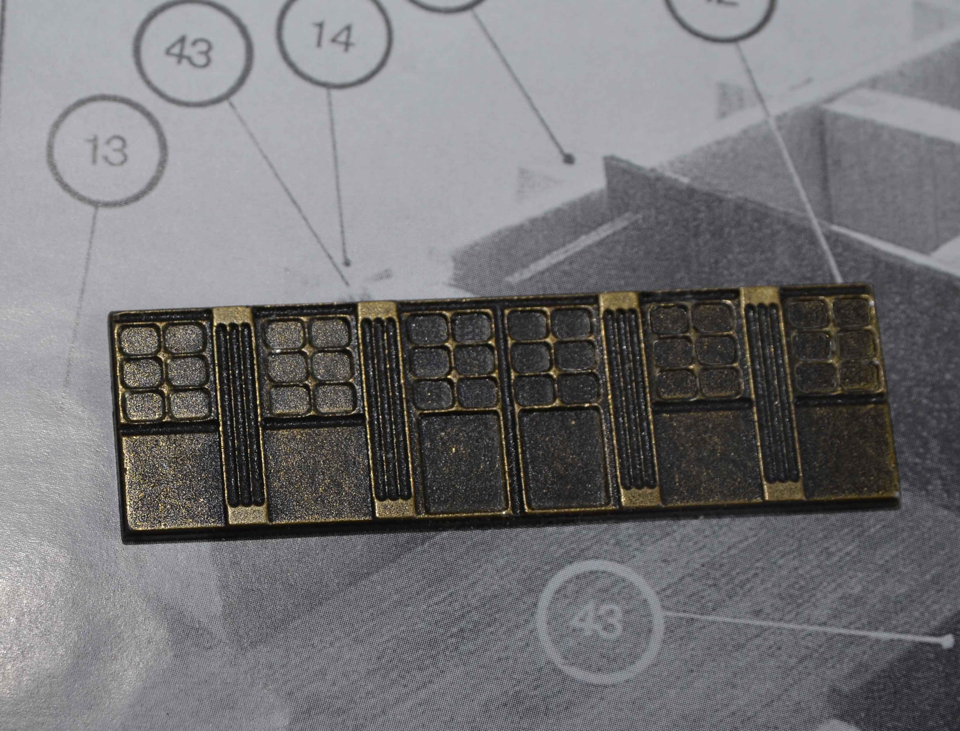

Empiezo a preparar los mamparos 43 del alcazar, y los situo contra los cantos de las cuadernas 13 y 14.
En estas fotos se aprecia sensacion de profundidad a traves de las ventanas y puertas.
Realizo un croquis de como quiero que cuadren las tablas de Mukali. Ahora vereis porqué
Y esto es por lo que lo hago. Realizo una especie de puzzle para que las tablas queden todas al mismo tamaño de ancho.

Seguía viendo poca luz a traves de las ventanas (mirandolo con un carton sobre el resultado, se veía completamente oscura). he pintado los fondos de color verde pastel. Queda como un color de papel interior bastante potable, y le da mucha luz a las estancias.
Este es el resultado final despues de lo mismo... (reparador de madera, tintado y envejecido del Mukali, lijado y con 3 capas de tapaporos).
