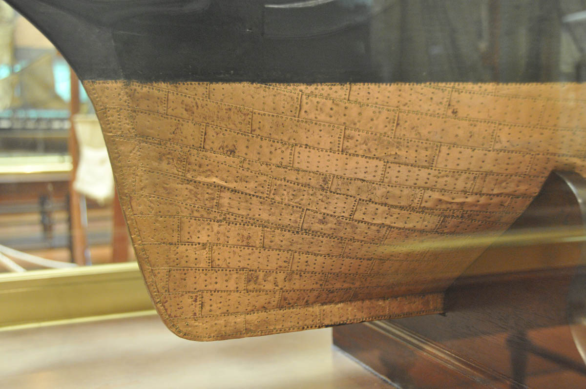

Lo de Rolodo está muy bien hecho y los kit, incluso en los caros, vienen así las chapas.
Pero para el siglo XVIII las chapas están mal, no tienen clavos en los cuatro lados sino en dos, porque se superponían las placas.
Aquí : http://www.modelismonaval.com/foro/view ... re#p147626" onclick="window.open(this.href);return false; tienes un buen ejemplo, pero hay que mirar con atención.
También pongo una foto del Valdés del Museo Naval de Madrid.

Ahórrate trabajo (la mitad) al hacer los remaches, ya que sólo llevan por dos lados perpendiculares y van solapadas, como se ha dicho.
Se forra de popa a proa y de abajo hacia arriba y de forma simétrica, estribor/babor
Esto tiene una explicación sencilla:
No hay más que fijarse en las escamas de un pez, que está diseñado para deslizarse por el agua.
Si las escamas empezaran a solaparse desde la cabeza hacia la cola, "frenarían" el deslizamiento e incluso se acabarían desprendiendo en caso de fuertes corrientes.
Y si las planchas del forrado de un casco, tuvieran el solape por la parte superior, evacuarían el agua embolsada con mucha mayor dificultad en los momentos de escora acusada, (en los solapes siempre quedan algunas rendijas) causando fatiga en el material y posibles fisuras y desprendimientos
El sistema de rololo es bueno y ahorra trabajo, sobre todo porque emplea trozos de cinta de 10 cm

NOTA: El pecio (y la foto de Leopoldo) contradicen lo que digo más arriba en lo que se refiere al forrado desde arriba o desde abajo.
O bien los forradores del pecio pasaban de todo o yo estoy equivocado por lo que he leído y deducido.

Hola LLaut, el pecio está forrado como indicas tú, aunque parece que se ha forrado de arriba abajo.
Al parecer se empezaba por abajo se clavaba lateralmente las placas y se ponían un par de clavos en el borde superior para que no se cayera la placa y poderla alinear . Entonces se colocaba la hilada superior metiendo el borde inferior de la placa bajo el de la hilada inferior y entonces se metían todos los clavos de esta unión.
Es increíble pero así lo tengo leído en El navío de 74 de Boudriot.
Nosotros no podemos forrar así por lo que tenemos que empezar de arriba abajo, por lo que para llegar a la quilla correctamente hay que replantear muy bien las tiras y luego respetar el replanteo, que es otro cantar.
El cobre de masterfoil en mi opinión para coger el tono verde hay que lijarlo suavenente y tratarlo con el oxidante con mucho cuidado de no mojar el soporte del pegamento.

Leopoldofran escribió:Hola LLaut, el pecio está forrado como indicas tú, aunque parece que se ha forrado de arriba abajo.
Miguel Angel, tienes mucho mérito en abordar las dos, te deseo tiempo salud y ánimo para llevarlo a cabo.

Yo no hablo del proceso constructivo, sino de cómo debería ser.
Pero evidentemente, lo que apuntas es lógico por la dificultad que supone (forrando como yo digo) mantener las placas de arriba "en vilo" antes de clavarlas.
Al apoyarlas en dos clavos (que luego se quitan) y meterlas dentro de las de más abajo, el forrado es más sencillo.
Una vez más, me descubro ante el maestro. :roll:
¡Desde lo del codaste curvo, (que nos volviste locos), no hay quien te tosa.
Así pues rectifico, si quremos forrar desde abajo, se puede, pero ¡Al revés!.
A ver quien es capaz de hacerlo con cinta pegajosa y sin clavos. :shock:
Habrá que forrar pues desde arriba, (si se quiere ser fiel al barco original)

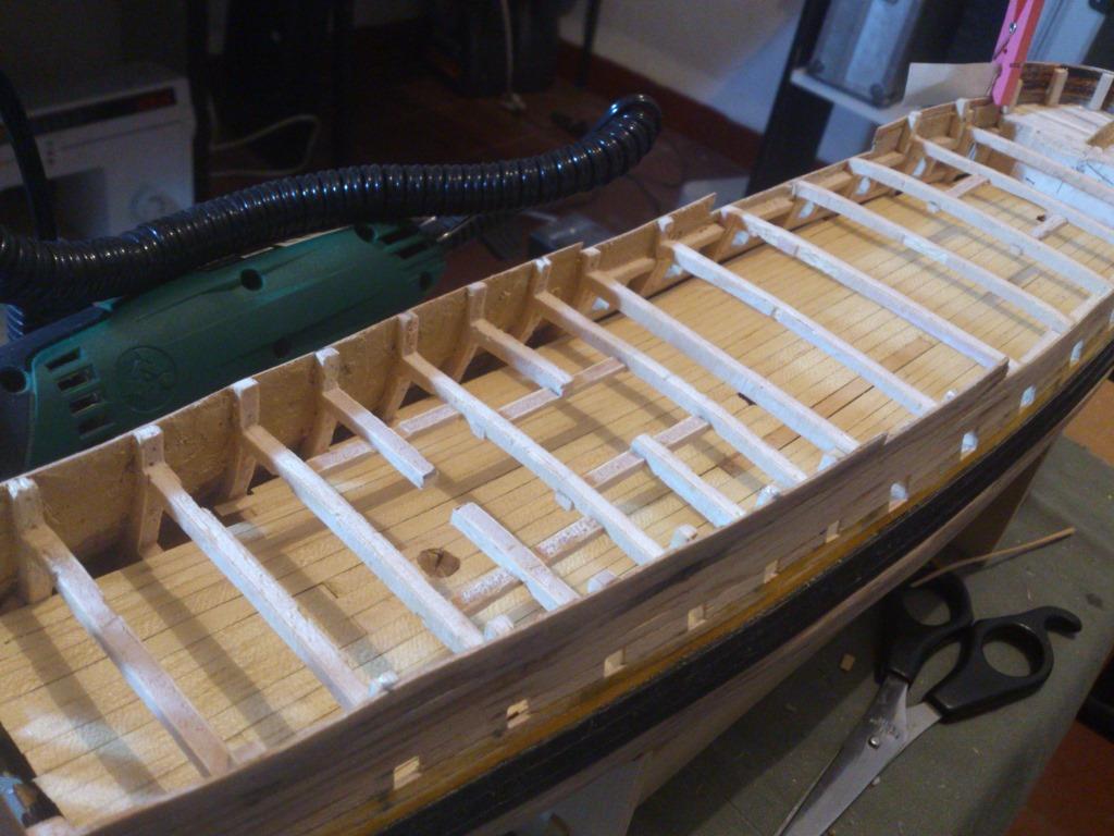

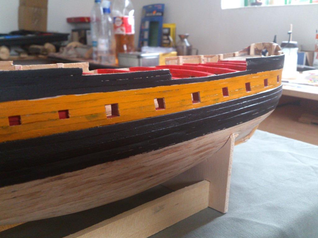

Observando tu forrado (que está bastante bien hecho) hay un pequeño defecto en la parte de la proa.
Las cuatro primeras tracas desde la quilla, deberían haberse reducido o afinado en la parte de la proa.
Supongo que te habrás dado cuenta, para el próximo forrado que hagas.
No tiene importancia, salvo en lo relativo al aprendizaje y experiencia que has obtenido, porque después vas a forrar con cobre.

Llaut Mallorquin escribió:Observando tu forrado (que está bastante bien hecho) hay un pequeño defecto en la parte de la proa.
Efectivamente, al empezar el forrado, desde el cintón a la quilla; comencé a afinar las tracas en la proa para que me cogieran todas las que pasaban por la CM, pero como lo fui haciendo a ojo, cuando me quedaba 1/4 aproximadamente me di cuenta que me había pasado con el afinado, por lo que tuve que dejar las últimas sin afinar, para no tener que meter atunes en la proa... :oops: Lo tendré presente en el próximo casco que tenga que forrar.

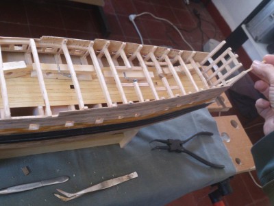

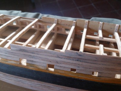

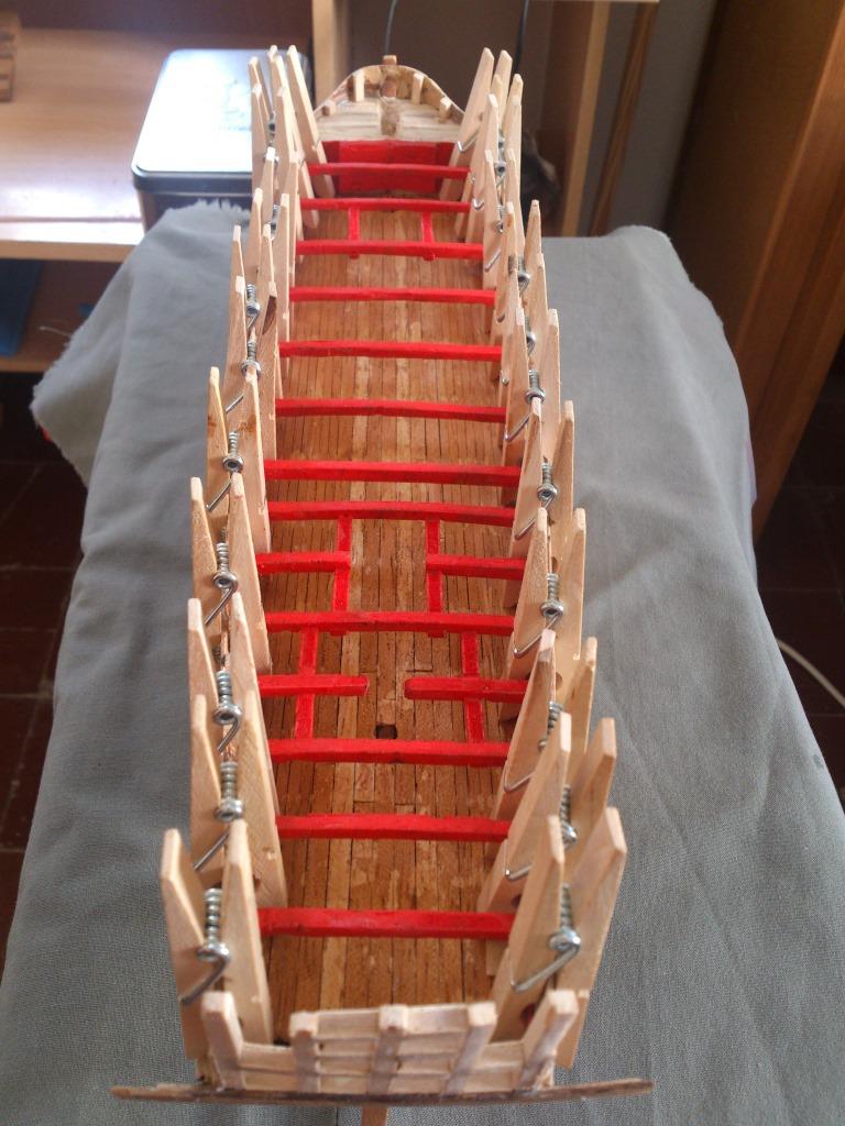

Ya he abierto las troneras y las portillas, y aunque los falsos baos me han entorpecido un poco, he conseguido forrar la batería metiendo las tracas a través de los ventanales de popa. No he seguido ningún patrón especial (de hecho, he utilizado restos de tracas de mukali de 0,6 de dos anchos distintos, procedentes de material sobrante de mi Nepomuceno de AL), pues es un forro puramente funcional (que quedará oculto por la cubierta) pensado para sostener las cureñas, la mesa y el banco de trabajo que quiero poner bajo la claraboya y el piso de las escalas.

Yo pensé que lo habías hecho al revés, es decir, que habías empezado con tracas sin afinar desde la quilla y luego no te cabían las otras.
Por eso es importantísimo replantear y marcar todo sobre las cuadernas, antes de forrar.
La regla de oro en proa (y en todas partes) es no afinar más de 1/2 del grosor de la traca y si no caben todas, pasar de 3 tracas a 2; es decir , ir disminuyendo el número de tracas.
Lo fetén es que todas las tracas en cada sección, se vean de un grosor similar.
Pero como ya te diste cuenta, pues para la próxima.

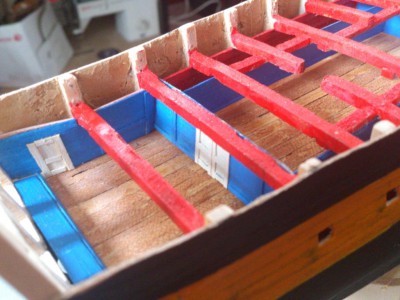

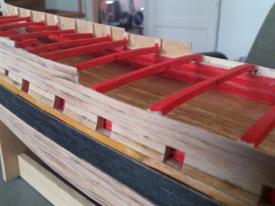

Seguimos. Una vez forrada la batería, le he dado una mano de tinte color roble, para oscurecerla un poco. También he puesto el forro interior de la batería con las mismas tracas que el exterior, pintadas de rojo bermellón.
Por cierto, leí en una de las cartas de Malaspina que las tres portas más a popa iban cerradas, con los cañones estibados. Quizá Leopoldo me pueda aclarar si así es como navegó habitualmente en la expedición, para dejar en cada banda las tres portas popeles cerradas y las otras cuatro con los cañones a la vista.

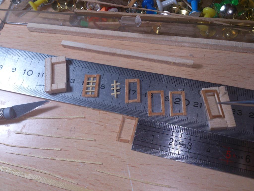

Una vez terminadas las troneras, le doy una primera mano de pintura, tomando como referencia el patrón de colores que Leopoldo me ha facilitado. He usado pintura al agua (negro y amarillo ocre).
He comprobado que la pintura de la banda amarilla no ha conseguido ocultar las manchas que le habían salido a las tracas tras usar las chinchetas de sujección sin interponer ningún taquito o cartulina (me lo anoto para la próxima). Aún así, el resultado no me desagrada del todo. Da la impresión de "usado" o "desgastado" tras meses de travesía.
También me he entretenido en colocar los paneles interiores de la cámara y camarotes, incluyendo las puertas de acceso a propia cámara y a los jardines laterales. He dudado en pintarlos entre azul y "porcelana". Finalmente me he fijado en la cámara del Nepomuceno del Museo Naval de Madrid, que me ha parecido que tiene una pátina azul. Las puertas las pongo de porcelana, para que destaquen, por si una vez cubierta la cámara se entreviera algo a través de los ventanales del espejo (lo más seguro es que acabe por no verse nada, pero bueno, ya veremos).
Una vez acabado esto, toca cerrar la popa y ponerme con el espejo. A esta escala las ventanas son realmente diminutas, así que para los "junquillos" de las ventanas he sacado tiras lo más finas que he podido, partiendo de listones de mukali de 0,6 mm, y pegarlas directamente con cola blanca a los marcos de 1x1 mm previamente montados.
