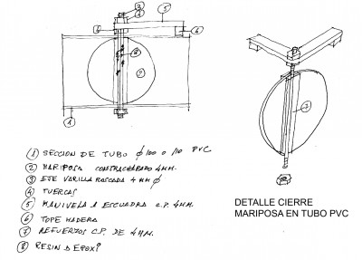

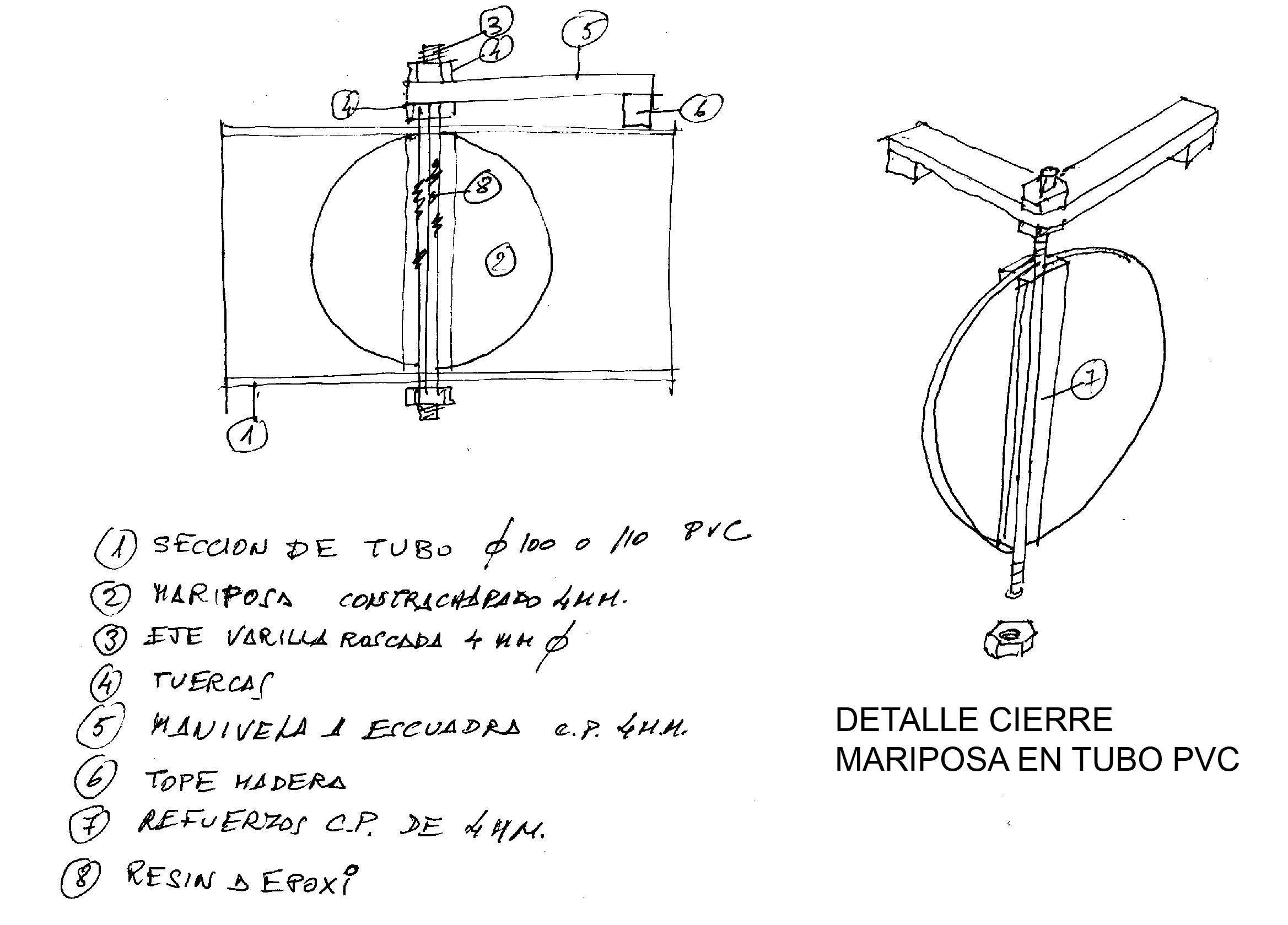

Hola , el montaje es un poco cutre pero lo puedes mejorar si decides adoptarlo, con topes interiores, mejor manivela, arandelas tuercas naylstop etc.
Si hiciera mucho ruido habría que hacer el disco en dos circulos intercalando entre ellos una goma fina.

Hola Leopoldofran,Leopoldofran escribió:Hola , el montaje es un poco cutre pero lo puedes mejorar si decides adoptarlo, con topes interiores, mejor manivela, arandelas tuercas naylstop etc.

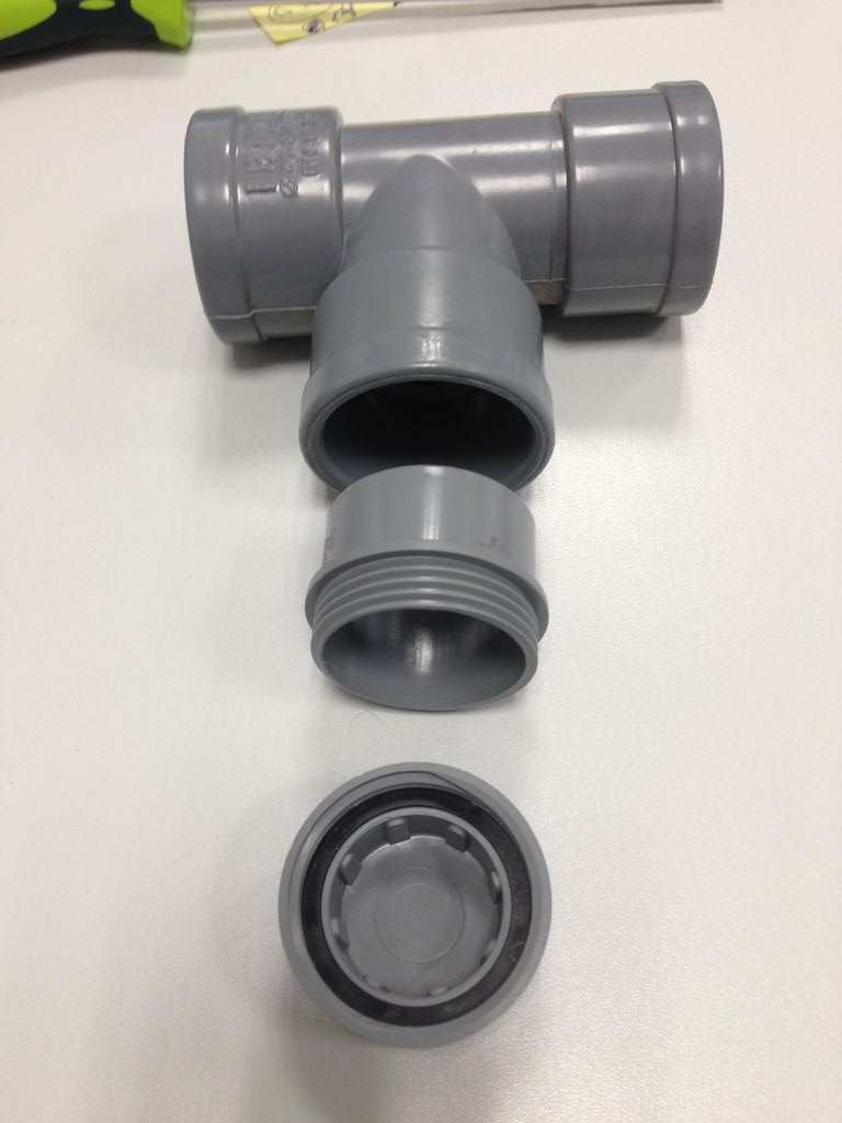

Muchas gracias por las molestias que te has tomado. El tubo que tengo yo es de 40mm, intentaré adaptarlo y a ver que sale.

MIgue, para 40 mm. lo que te he dibujado creo que no es lo más indicado, porque el disco va a quitar mucha presión al aire. Si no consigues llaves de bola a buen precio, podrías intentar colocar una te y cerrar con un trozo de tubo o de madera-

Gracias Leopoldofran,Leopoldofran escribió:MIgue, para 40 mm. lo que te he dibujado creo que no es lo más indicado, porque el disco va a quitar mucha presión al aire. Si no consigues llaves de bola a buen precio, podrías intentar colocar una te y cerrar con un trozo de tubo o de madera-
Tienes razón, además de que la aspiradora no creo que sea tan potente como para poder succionar por un tubo de 10cm

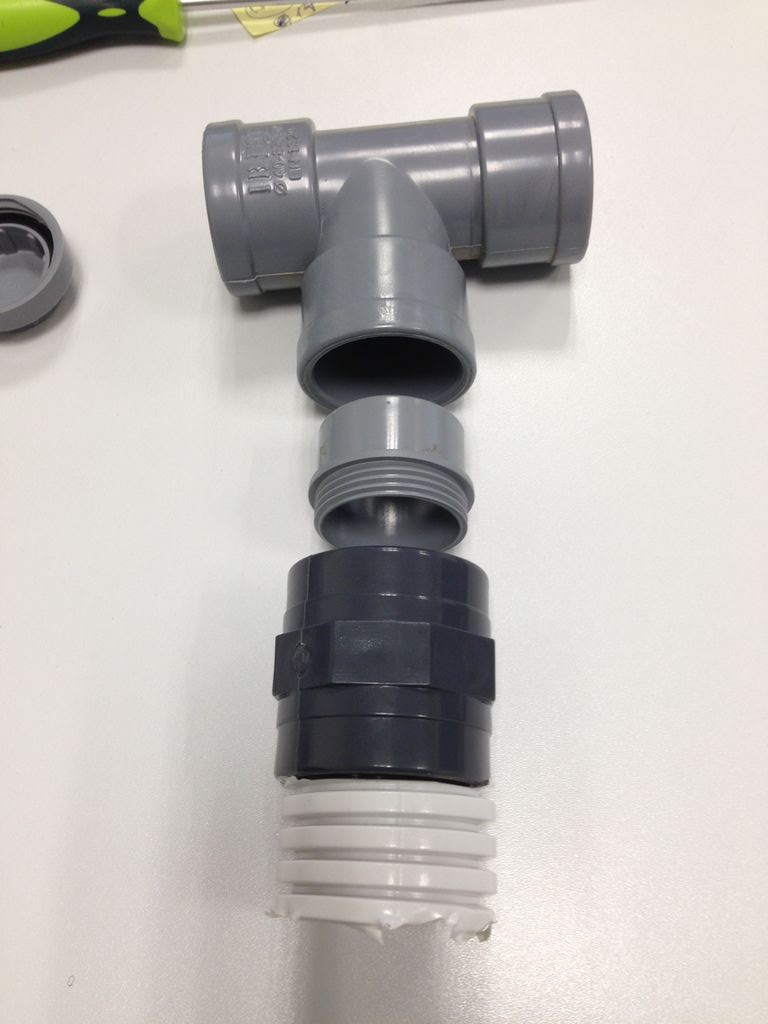

A ver qué te parece esta solución. He ido a un distribuidor de productos de fontanería y he comprado 6 tapones para cuando no tenga que aspirar por ese conducto en concreto y un adaptador de rosca hembra en donde colocaré el tubo para conectar a la máquina que esté funcionando en ese momento. Adjunto dos imágenes. En la primera se ve la “T” en donde irá el tapón y en la segunda el adaptador que se conecta a la rosca y de ahí al tubo. No sé si me explico. Cuando lo tenga montado pondré algunas imágenes.

Yo creo que si la aspiradora es potente y no has puesto muchos metros de tubo funcionará.
Para usar tubo de 100 mm. hace falta un aspirador específico que entre otras tiene la ventaja de ser mucho más silencioso.

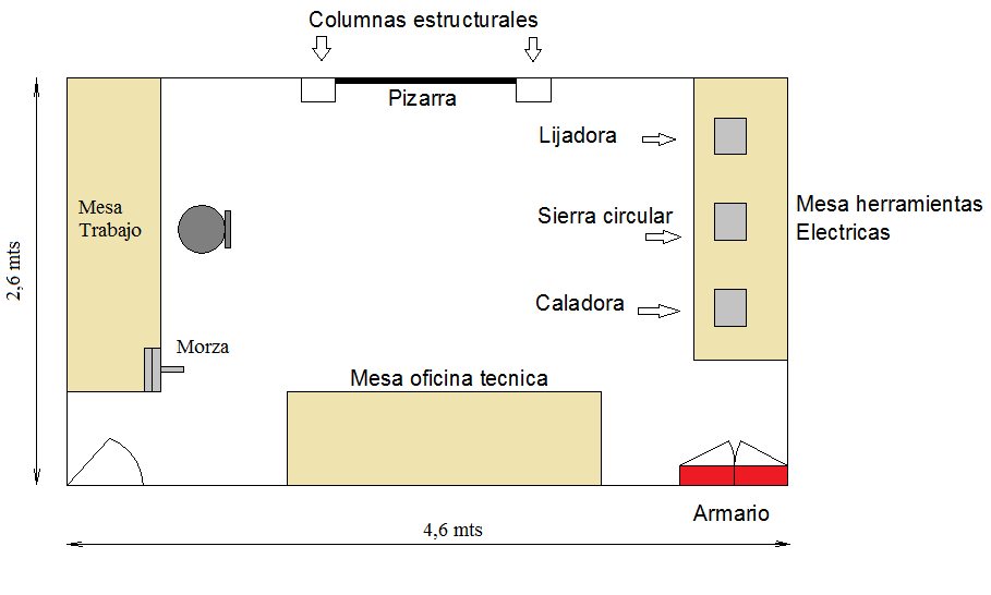

Este es un esquema del taller, y de cómo quedara en un futuro.
La mesa de la izquierda es la que ya tengo.
Una de las cosas que decía Nirvana, que tiene mucha razón es lo de la altura de las mesas, aunque por el trabajo que nosotros hacemos, quizá conviene trabajar siempre sentado, aunque cada maestrillo con su librillo.
Por lo pronto, solo me falta terminar unos muebles antes de empezar nuevamente con los barcos, ya me llego una de las 2 mesas que compre para el trabajo, y en estos días le pondré una pequeña morza.
La otra mesa que me falta, será para cuando comience a comprar las herramientas eléctricas.

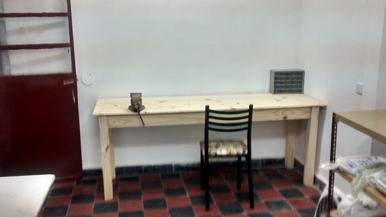

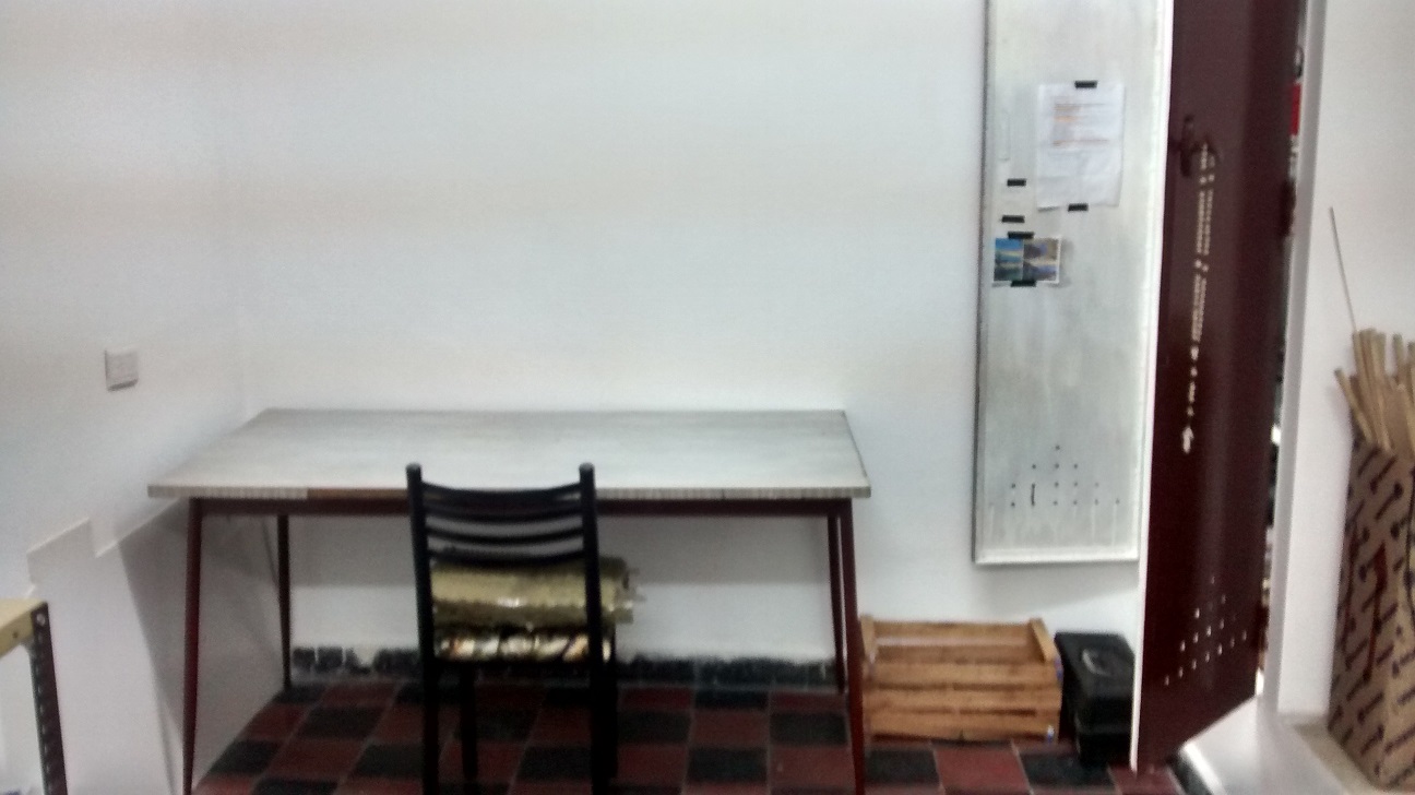

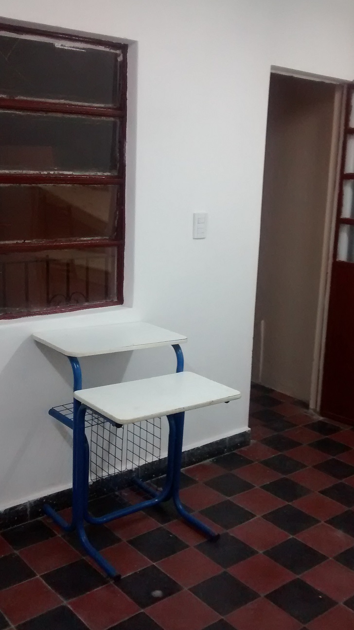

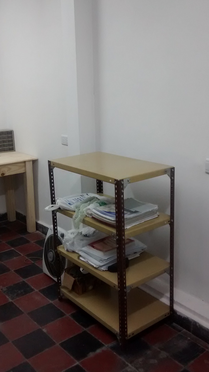

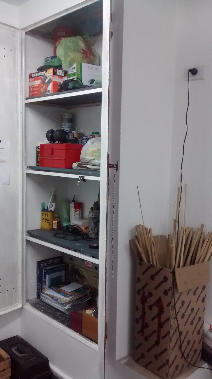

Quería mostrarles algunos avances que fui realizando en el taller. Compre la primer mesa, que va a ser de trabajo, y le coloque una morza que tenía en mi antiguo tallercito.
Tambien hice limpieza y acomode muchas cosas que tenia en el otro taller, como las pinturas, minitorno y accesorios, llaves, destornilladores, alicates, libros, etc etc.
Falta muchísimo aun, pero estoy encaminado, y lo ultimo que voy a llevar es al modelo, aunque ya estoy en condiciones de llevarlo.
Pronto vendrá una cortina por el sol de la tarde que molesta y faltaría un aire acondicionado porque ahora en el verano me cocino, pero prefiero gastarlo en herramientas
Les mando un abrazo, y pronto si dios quiere, voy a poder volver a trabajar en el barco.
Les dejo las fotos.

Perdona, pero ese tornillo de banco sobre esa mesa no te va a dejar trabajar ni sentado ni de pie.
Sentado no llegarás a la pieza y de pie tendrás que doblar la espalda un montón.
Avisado estás....
Avisado estás....

Gracias por tu comentario nirvana, pero esa silla que ves no es la que voy a usar sino que va a ser una de altura regulable que aun no compre.Nirvana escribió:Perdona, pero ese tornillo de banco sobre esa mesa no te va a dejar trabajar ni sentado ni de pie.
Avisado estás....
Te mando un abrazo

Matias, a riesgo de resultar antipático, cosa que quizá soy! Pero la posición del tornillo de banco con 100% de certeza te va a resultar a estar estorbándote. Si la mesa de trabajo es donde vas a tener tu modelo, entonces el tornillo de banco acaba estorbándote. Yo separo muy claramente el lugar donde pongo el modelo del lugar donde hago trabajos. Mi tornillo de banco lo he puesto en un lugar a un lado, donde por un lado me es posible ajustar objetos largos en el tornillo de banco, per donde no limita mi libertad para otras labores. Por eso mi modelo siempre esta sobre una mesa de ruedas en el centro del cuarto, así tengo libre acceso de todos los lados. Si no trabajo en el modelo, muevo la mesa en ruedas con el modelo a un lado donde no estorba.
Pero en cuestión de organización de talleres es como en cuestiones de política y religión. Cada cual tiene su opinión y no vale entrar en detalle de discusiones. Así ve mi contribución solo como lo que es, un aporte basado en mis experiencias!

Estoy a punto de empezar a comprar algunas de las herramientas eléctricas que tengo pensado, y luego de reflexionar, decidi hacer caso a sus sugerencias de poner una mesa de trabajo de mas altura para trabajar parado.
En definitiva seria el mismo esquema que dibuje pero con la mesa de la morza que sea alta (para trabajar de parado).
Quiero opiñiones acerca de la distribución, que aun no se si dejarlas fijas o guardarlas y usarlas cuando lo necesite. En definitiva quedaría:
Mesa alta:
-Morza
-Taladro de columna
Mesa baja:
-sierra circular
-lijadora de plato
-caladora
Mesa para dibujo (baja)
-pc
-planos
-armado del modelo
Opiñiones? Gracias muchachos, un abrazo.
