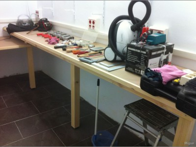

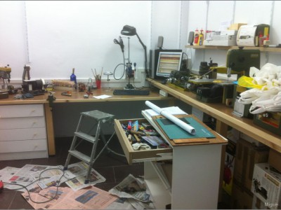

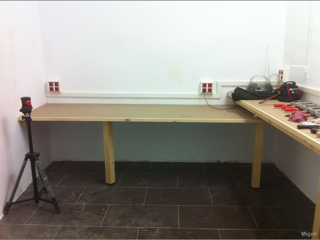

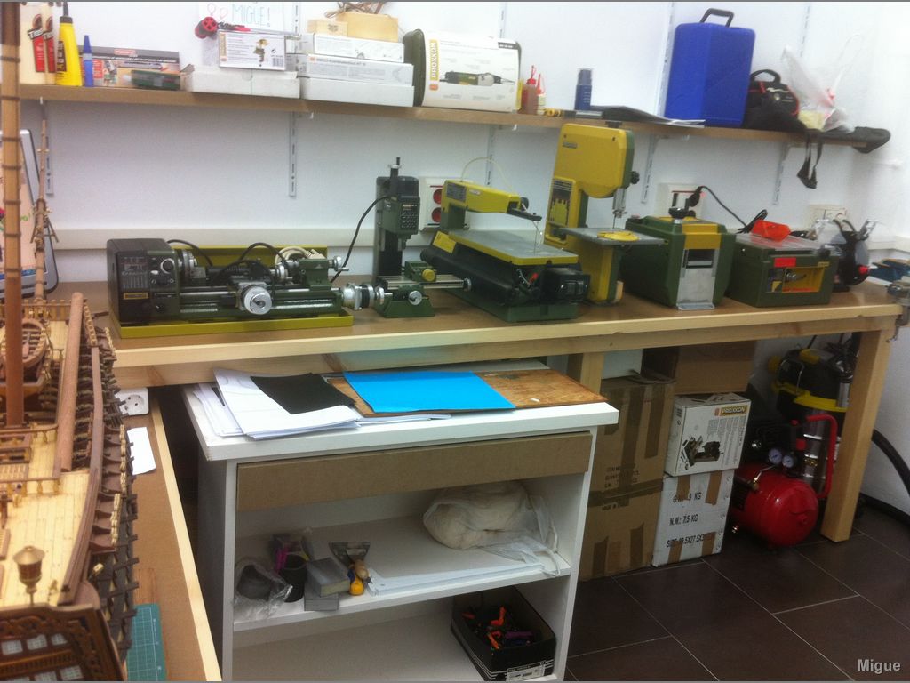

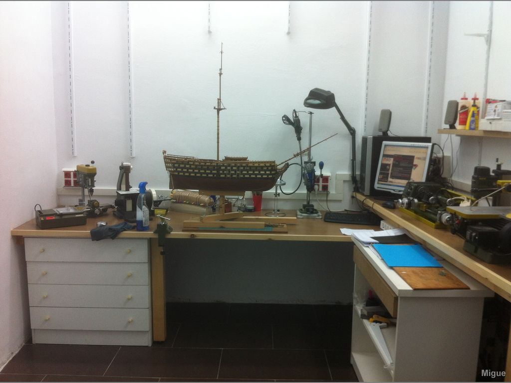

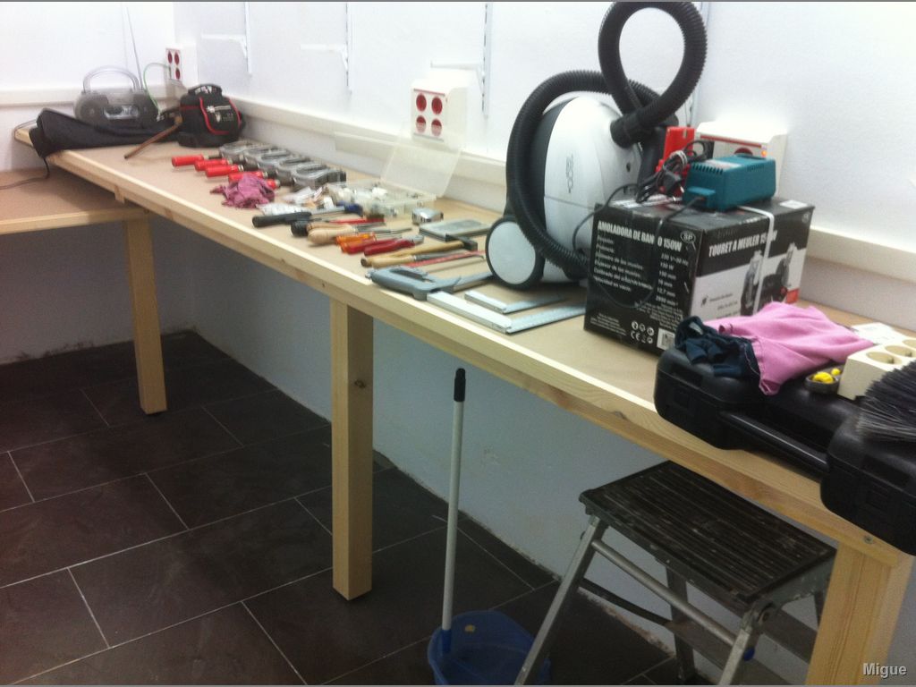

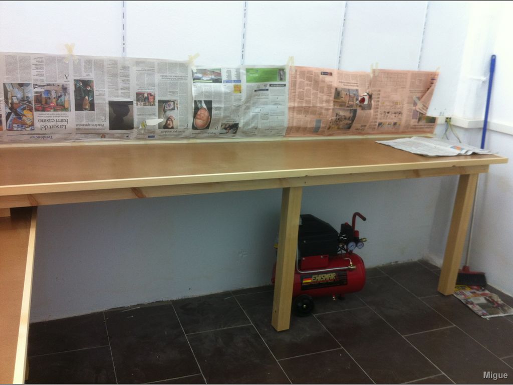

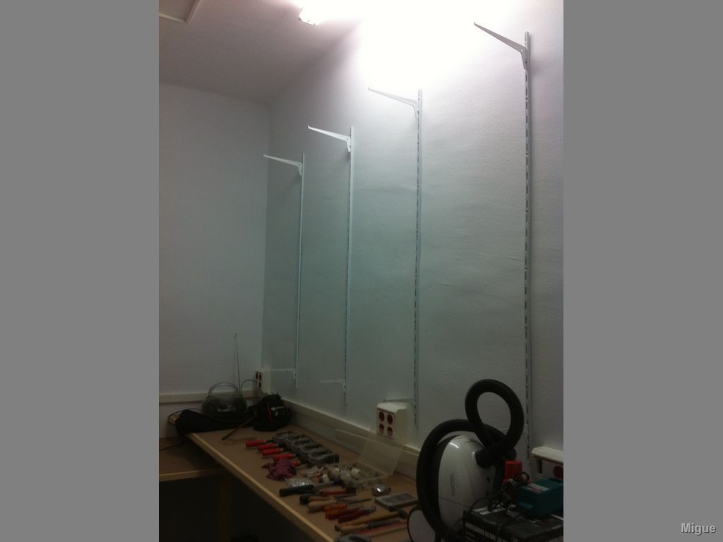

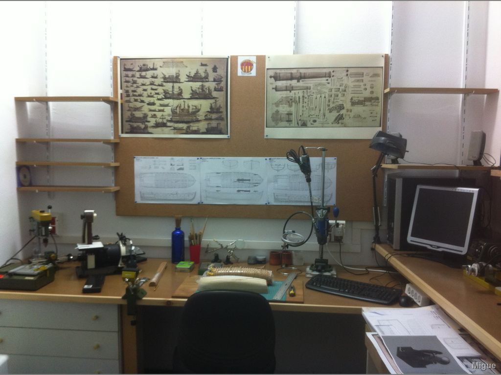

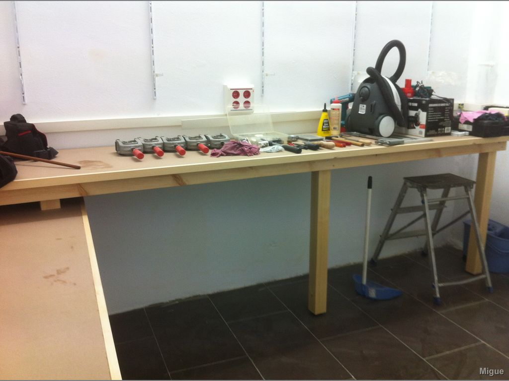

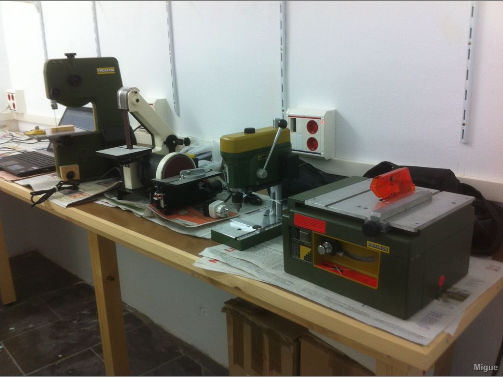

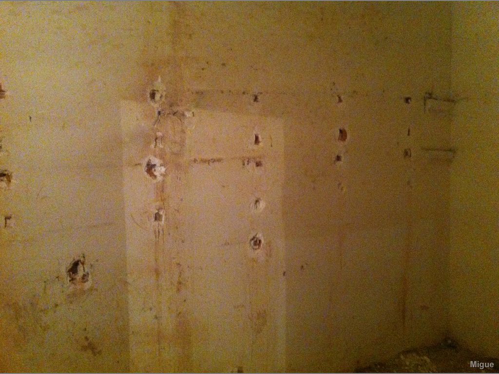

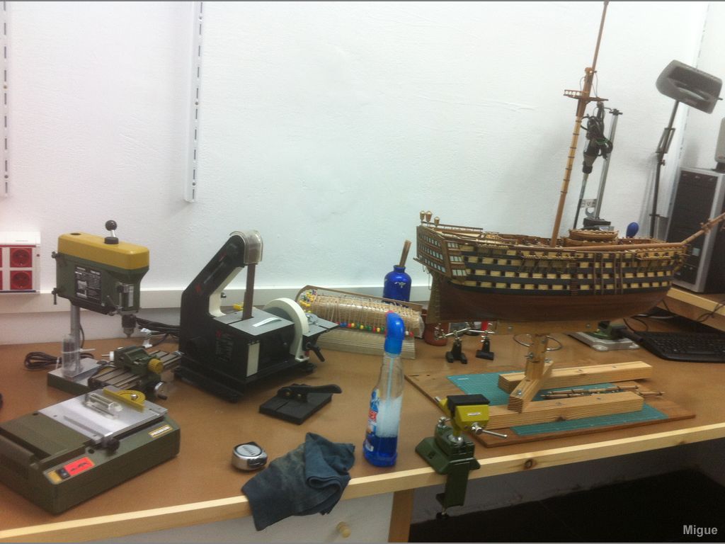

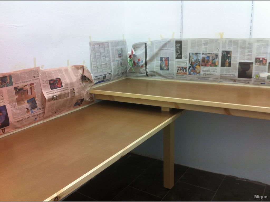

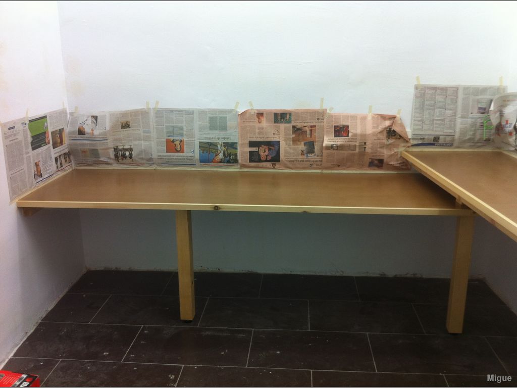

Hola a todos,
Creo que la disposición final del taller se va adecuando al tamaño del espacio del que dispongamos porqué, curiosamente, todo espacio vacío tiende a ocuparse. En mi caso, al no disponer de espacio en casa he podido alquilar un cuarto de planta más o menos cuadrada de unos 10 metros cuadrados en el garaje de un vecino. A este espacio me he tenido que adecuar yo pero personalmente creo que todo taller que pretenda serlo e independientemente del tamaño creo que deberían disponer de una mesa ancha y profunda de trabajo. Otra mesa en donde colocar las herramientas eléctricas tipo torno, fresadora, taladro de columna, etc. En esta mesa normalmente se trabaja de pie y debería estar a más altura que la de trabajo para no tener que agacharse excesivamente. Otra mesa, también algo más elevada, en donde colocar las herramientas que producen más virutas, serrín y polvo tipo sierras circulares o de cinta, regruesadora, planeadora y lijadoras de cinta-plato. También es importante disponer de una mesa rectangular con ruedas y de no mucha altura en donde colocar el modelo en el que estamos trabajando y podamos acceder a él sentados o de pie desde cualquier posición.
Una cosa muy importante para mí es disponer de una buena iluminación y tener un montón de enchufes por todos sitios, nunca son suficientes.
Naturalmente también se debería disponer de multitud de cajones y estanterías para ir guardando más o menos ordenadamente, como dice Hellmut, la inmensa cantidad de tornillos, clavos, herramientas, trastos y demás artilugios que vamos atesorando la mayoría de veces sin saber para qué.
Si además de todo esto también tenemos un espacio en donde guardar ordenada y adecuadamente los diferentes tipos de madera ya es el súmmum.

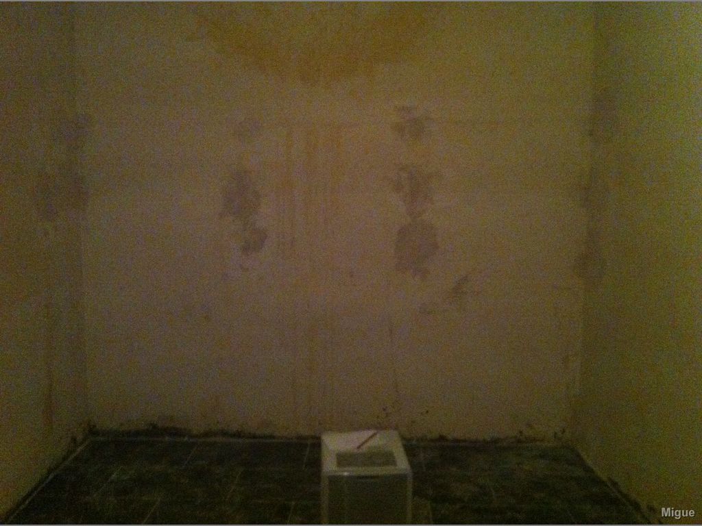

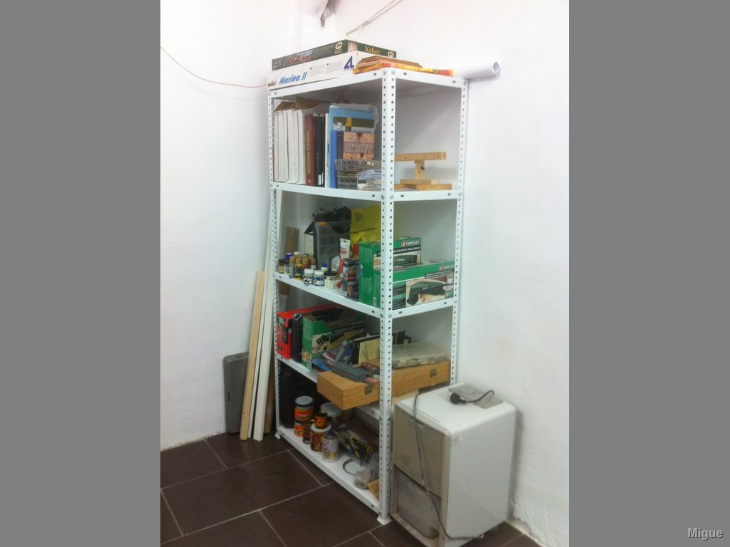

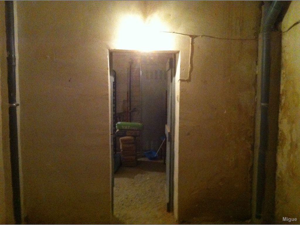

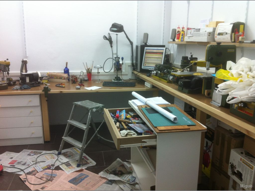

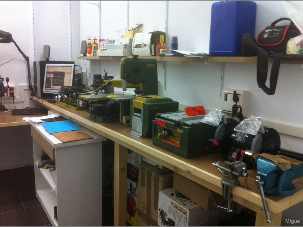

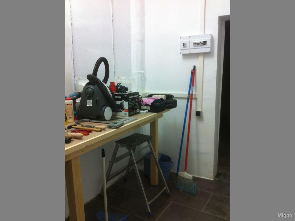

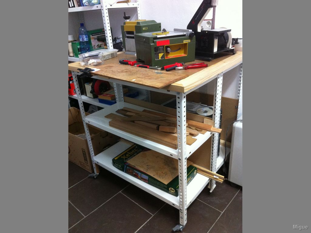

Os pongo unas fotos de cuando estaba arreglando el espacio del que dispongo actualmente, ahora tiene más trastos y mucho más polvo. Cómo he dicho es un cuarto en un garaje y no dispone de luz natural ni de ventilación al exterior pero me siento cómodo en él aunque algunas veces tengo que abrir la puerta para poder respirar después de hacer mucho polvo o pintar. Esta es una de las asignaturas pendientes que tengo. Me gustaría hacer un sistema centralizado de aspirado sin tener que ir paseando la aspiradora de arriba a abajo. Compré una aspiradora bastante grande en el LIDL y con ésta intentaré hacer algo con garantías. Tengo unos tubos de PVC rígidos para ponerlos por todas las paredes del taller siguiendo las mesas y tener las máquinas permanentemente conectadas pero para esto debería tener un sistema de “grifos” lo más estancos posible para no perder poder de aspiración por los tubos que no esté utilizando y ahí es donde tengo el problema, no encuentro nada que me parezca adecuado y a un precio asequible. ¿Se os ocurre algo?

Muy bonito tu taller Migue, te felicito por el enorme cambio que le hiciste a ese cuarto.
Ese sistema de las mensulas con las guias amuradas a la pared es muy útil, porque te permite variar la altura de los estantes rápidamente ya que son de quita y pon.
La mesa también esta hecha con esas mensulas y después le pusiste las patas de madera?

¡Enhorabuena! Me parece extraordinario y un gran de orden y una excelente realización. Para envidiar, sanamente.

Migue, los grifos los puedes sustituir por valvulas de mariposa, como un carburador, basta con un disco en contrachapado o en pvc que gira alrededor de su diámetro y que colocas en el interior del tubo, el eje una cuerda de piano de 3mm, a la que acoplas una manivela de mando a escuadra, un simple liston puede valer. Si no me explico me dices y te hago un croquis. Saludos

Buenos días Matías,matiasfcruz escribió:Muy bonito tu taller Migue, te felicito por el enorme cambio que le hiciste a ese cuarto.
Gracias por los comentarios. Me gustaría pedirte disculpas por entrometerme en tu hilo entrando como un elefante en una cacharrería. Si el señor administrador lo cree conveniente puede trasladar mi mensaje a cualquier otra parte.
Dicho esto te respondo. Efectivamente este tipo de estanterías son configurables en altura a todas las necesidades y los soportes pueden ser de muchas medidas de profundidad. El único problema que he tenido es que las paredes no estaban en absoluto rectas y las he tenido que igualar poniendo unos listones a escuadra en todas las paredes en donde iba a ponerlas y eso ha hecho que en algunas estanterías quede un espacio demasiado grande por detrás y en el que se puede colar cualquier cosa, tendré que poner unos listones de DM por detrás en vertical para evitar esto.
En las mesas no he utilizado este sistema, son fijas. Se aguantan con un listón de 7X5 cm clavado en la pared y en ellos descansan las planchas de DM de 3 cm. En el frontal de las mesas he puesto un listón de madera para proteger el DM de golpes. A las patas les puse un sistema de tornillos por debajo para poder igualarlas a la altura buena. Esto es porqué el suelo, aunque lo he puesto nuevo, también es muy irregular.
La mesa que se puede ver en la última imagen está hecha de una estantería partida en dos por la mitad y unidas por tornillos a la que he puesto una plancha de 3 cm de DM también canteada con un listón de pino. Para hacerlo un poco más manejable le he puesto unas ruedas con freno.

Gracias por tu ayuda. En su momento había pensado poner un grifo de bola como el de la imagen adjunta pero lo desestime por el tamaño y sobre todo por los precios que me dieron, ahora he visto que no son tan caros como me dijeron. Me parece muy interesante el sistema que me dices ¿Podrías por favor hacerme el croquis a ver si lo veo un poco más claro.

Gracias Rafael. Te aseguro que ahora no está ni tan ordenado ni, sobre todo, tan limpio pero en un taller limpio poco se trabaja…RRC escribió:¡Enhorabuena! Me parece extraordinario y un gran de orden y una excelente realización. Para envidiar, sanamente.
