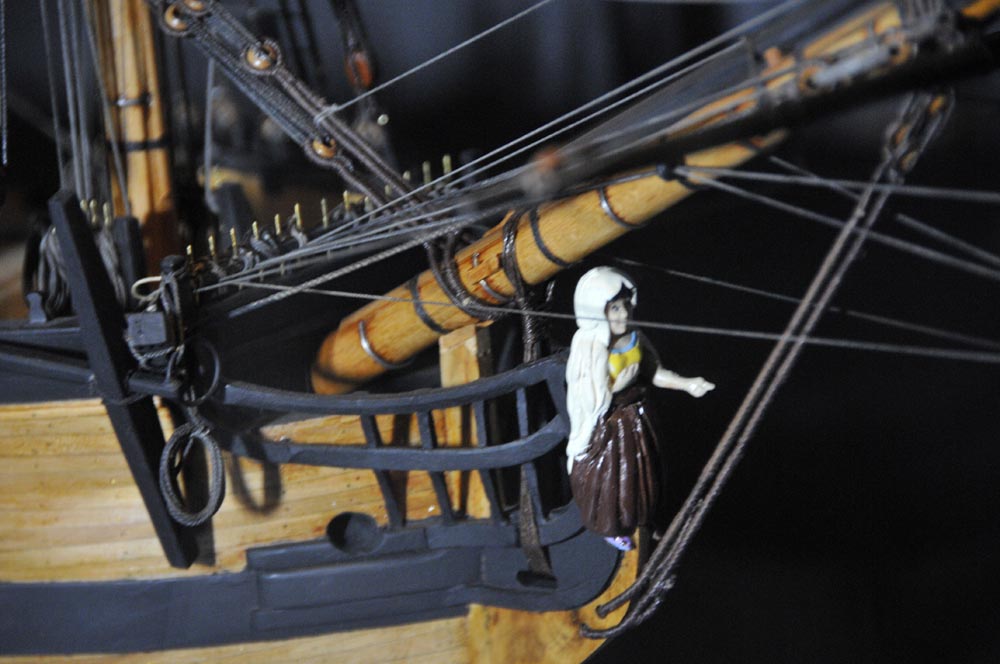

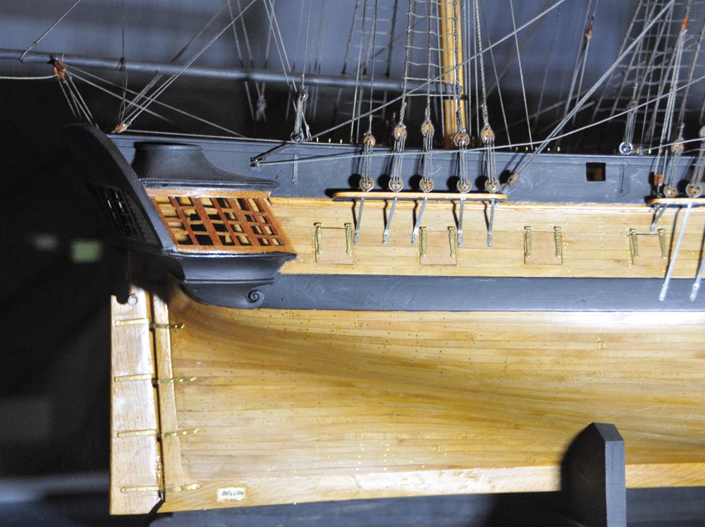

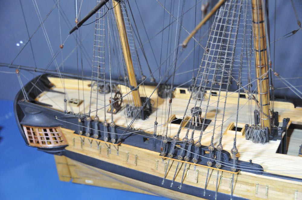

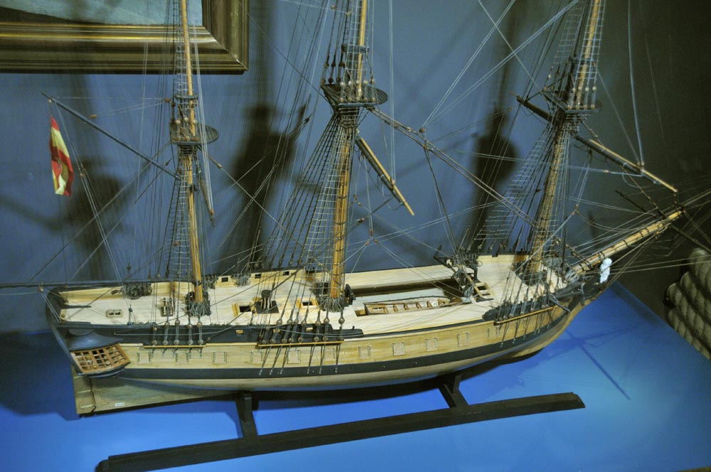

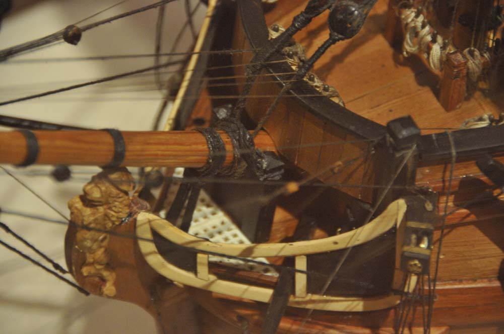

Amalio, lo he puesto mal , no es que tenga fallos por todos lados, es que le faltan cosas por todos lados, pero un modelo no tiene porqué tener todo.
El modelo me gusta mucho sobre todo por la impresión de conjunto y por el color.
En cuanto a fallos pongo unas fotos y seguro que los ves tú mismo.
Pero es posible que lo que a mí me parece un fallo no lo sea y en ese caso te agradecería que me sacases del error.
Yo veo, dejando a parte lo que falta, lo siguiente:
Los estays de mayor se afirman en el bauprés en vez de en la capuchina.
Solo hay un escobén por banda.
Las gambotas y brazales del beque en mi opinión no están al nivel de ejecución del resto del modelo.
El herraje bajo del timón está demasiado bajo lo que deja la escotadura de la pala en mal sitio.
Puestos a poner los obenques creo que ha olvidado poner primero las coronas.
La porta de más a popa está demasiado cerca del jardín y este es demasiado ancho , el plano que han puesto en la pared así lo revela, en mi opinión. Canta más por la interpretación de cesta que le ha dado.

Y ¿ cómo demuestro yo que el estay iba en esa fragata a la capuchina y no al bauprés?Cayetano escribió:

Pues entonces es que no lo explico bien.
Para mí es un fallo, error o como quieras, garrafal, está muy extendido, por ejemplo entre los fabricantes de kit españoles. En el hilo del Montañés de Vorenus hablamos sobre ello y quedó explicado.
Pongo una foto de la Santa Rosalía en la que el estay parece haber sido sujetado por una bien dispuesta señora de la limpieza, con el beneplácito del conservador, y otra del modelo de la Descubierta del mismo autor en que además de atarlo al bauprés le da unas vueltas a los apóstoles por si las moscas.
Si crees que esto es de recibo pues lo dejamos y ya está.
En España andamos mal de monografías pero en el libro de Isidro lo afirma correctamente o sea pasando el collar por el taladro que en la capuchina del sistema inglés hay al efecto. El Marqués dispone de una capuchina con taladro, a la inglesa y ninguno de sus dibujos hace pensar que lo diera al bauprés, luego están el libro de Zuloaga que lo explica como yo, al igual que O'Scalan, los reglamentos de Gautier y RL, ¿ qué hay que demuestre que se amarraba al bauprés aunque sea como el estay de trinquete? Y estoy hablando del XVIII, porque ya sé que el Sebastian De Elcano los lleva a cubierta

Efectivamente Leopoldo, creo que no te explicaste bien, o yo no te entendí bien o no te leí con la atención debida, tanto da. En cuanto a lo del error garrafal, yo no soy tan taxativo por lo que diré más adelante. Pero bueno, sí admito que es un error.Leopoldofran escribió:Pues entonces es que no lo explico bien.
El estay del Santa Rosalía, por la mugre que tiene acumulada, parece que lleva siglos así. No me atrevo a hacer una suposición de cómo podía ser originalmente, habría que examinar el modelo detenidamente a ver si tiene marcas anteriores a su estado actual que nos puedan orientar cómo debía de estar engazado el estay. Lo que es evidente es que, tal como está ahora, es solamente para que el estay quede en aire y no caído en la cubierta.Leopoldofran escribió: Pongo una foto de la Santa Rosalía en la que el estay parece haber sido sujetado por una bien dispuesta señora de la limpieza, con el beneplácito del conservador,
No hace falta dejar nada. Si lo que quieres es que de mi opinión no tengo inconveniente: Me parece una forma muy poco ortodoxa de dar la gaza del estay.Leopoldofran escribió: y otra del modelo de la Descubierta del mismo autor en que además de atarlo al bauprés le da unas vueltas a los apóstoles por si las moscas. Si crees que esto es de recibo pues lo dejamos y ya está.

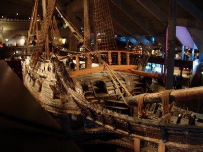

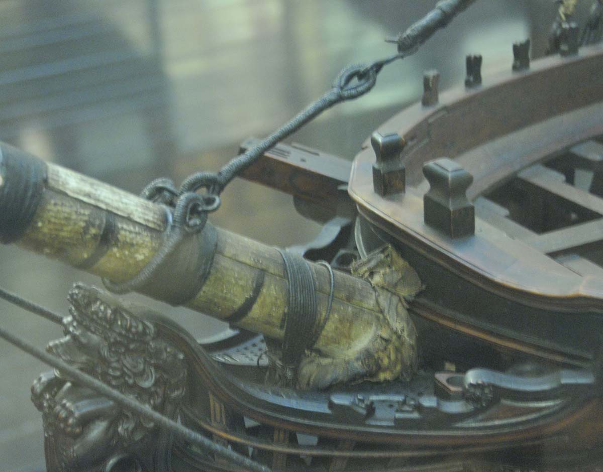

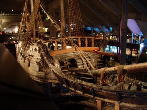

Por otra parte los restauradores del Vasa han puesto la gaza del estay en el bauprés. Claro que se trata de una restauración/reconstrucción, lo cual a mí ya me infunde dudas. Tantas como las que me infunden los cabilleros del beque, dicho sea con todos los respetos hacia los restauradores de quienes no tengo motivos para dudar de la calidad de su trabajo. Lo que sucede es que no he visto ningún comentario ni explicación por su parte de cómo llegaron a esas conclusiones ¿Son resultado de la observación directa de los restos arqueológicos o incorporan alguna interpretación de otras fuentes? De todas formas el hecho de que yo no haya leído ninguna explicación del asunto no quiere decir que ellos no la hayan publicado. En cuanto a La Belle, nadie sabe cómo era en realidad. Boudriot le pone una curva capuchina con un rebaje a modo de gancho el extremo superior del brazo vertical, justo debajo del bauprés, para engazar el estay. Hay que hacer notar que esto no procede de la información arqueológica y, al igual que toda la obra muerta, es "aportación" suya. Otro autor francés de primera línea como es J.C. Lemineur, dibuja la gaza del estay de Le François en el bauprés, justo junto a la cabeza de la roda en la que se apoya, y la curva capuchina no llega hasta esa altura. (ver página 165 de la monografía y plano 22). El mismo autor, en la monografía de La Aurore (plancha 29) sitúa la gaza del estay en una escotadura de la capuchina, de forma parecida a La Belle, pero en este caso el brazo vertical de la capuchina sí llega hasta el bauprés.

Lo del Wasa me parece sorprendente, pero los suecos son los únicos que yo sepa que forran naves grandes " a la holandesa", así que,¿ porqué no?

Bueno, como nadie dice nada voy a comentar algunas cosas de la Mercedes que a mí me parece que no están bien.
Las pongo procurando que coincidan en orden con las fotos.
Las serviolas están en un plano sin formar ángulo hacia proa
La curva de apoyo de la serviola, ( ¿pie de amigo? ) no debe bajar vertical sino curvarse hacia proa formando el arranque del segundo brazal.
La groera para las trincas del bauprés coincide con la curvabanda superior, debería ir más abajo
La holgura entre el timón y el codaste es excesiva e impropia de un modelo en un museo.
El grueso del timón es demasiado pequeño en su parte superior, la caña se ve de poca sección.
La estructura de la popa está muy lejos de lo que los modelos en arsenal nos suelen mostrar.
El número de puntales me parece excesivo, y no creo que fueran provisionales porque los ha hecho con basa y capitel.
La subida de la amurada en proa forma una línea quebrada y sube demasiado en vez de hacerlo con suave curva como en el plano.
El forro de dichas amuradas parece hecho por albañiles. ( Sin ánimo de ofender a los albañiles)
Los motones y cuadernales del cañón de 12 a escala natural son como un 50 % más grandes de lo que debieran.
La cinta está unas tres o cuatro tracas más abajo que en el plano en su parte central y de popa, para lograrlo le han dado un quiebro a proa.
Está mal el reparto de los imbornales
La fogonadura del bauprés formada por la cabeza de la roda y los apóstoles no es como solía, los apóstoles figuran como con fuerte rebaje.
La estructura de la proa se parece más a los rellenos que se ponen en los kit que a lo que nos muestran los modelos de arsenal.
Para que no sea todo negativo diré que en conjunto y para el público en general está bien y que el hacerla en roble es una dificultad añadida.
A la supuesta Medea no le he encontrado nada. Me parece perfecta.
