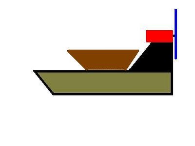

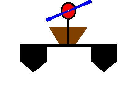

Bueno, lo que es el modelo de la base ya está planteado, aquí os dejo unas cuantas imágenes sacadas de delftship y solidworks, y a continuación os comento:
Bueno, como veis subí la altura de los patines (empecé en 10 cm y ahora son 15) puesto que delftship para trabajar con estas dimensiones tan pequeñas comparadas a un barco normal no me calculaba con precisión el calado y los kilos soportados (así que me dije más vale que sobre y no que falte). No se si podéis observar bien las dimensiones que son:
60cm de largo
45cm de ancho
15cm de ancho por patín (manga).
Si alguien encuentra raro la zona delantera, ese "wave piercing" tan exagerado como comentaba en algún mensaje anterior, lo he puesto así puesto que en las aguas donde me voy a mover suele haber muchas "ovas" (como las llaman por aqui) y algas flotantes, y busco apartar un poco estas plantas del casco y proteger las hélices y demás componentes (aunque por supuesto les haré una protección especial).
Como veis, pienso unir los patines (y la vez cerrarlos por la parte de arriba) con la placa que he representado de otro color para facilitar su visualización.
Me queda pendiente y os pido consejo:
- ¿La hélice podré alojarla dentro del patín? o ¿lo hago fuera y la protejo con alguna pequeña rejilla?
- Aún no he pensado como será la tolva ni su mecanismo para vaciar (llevará únicamente una en el centro), con un espacio entre los patines de 15cm. ¿Alguna idea?
- Comentad cualquier cosa que veáis del diseño, puesto que el lunes o el martes en cuanto encuentre los materiales, me pongo a trabajar en ello.
60cm de largo
45cm de ancho

Vamos por parte, lo que recomienda el compañero Juan es lo mismo que digo, pero con otro nombre por lo tanto trabajar con él es súper fácil (cutez , lija).
Que quieres utilizar el poliuretano mejor, podías utilizar la resina de poliéster sin problemas (esto es a gusto del consumidor).
En cuanto a lo que digo en el hilo, te recuerdo que lo escribí en el 2009 y estamos en el 2013.
Con esto te quiero decir que algo más aprendí entre otras cosas a utilizar la técnica “China”.
Si la hubiese conocido en aquella época, TRABUQUITO estaría mucho mejor acabado.
MUY BIEN……por lo menos presentas algo que podamos ver.
1ª sugerencia NO pretendas ir rápido NO llegarías a ningún sitio
2ª……… observa el V_drone y este que realice, compáralo con el tuyo.
http://www.modelismonaval.com/foro/view ... 4&start=90" onclick="window.open(this.href);return false;
1ª pregunta por qué los 15 cm de patin ¿???

Veo que dominas programas de diseño y te será más fácil crear el casco,PERO te falta saber que electrónica pondrás en el barco para navegar.
Dicha electrónica será la que determine el diseño del patin.
Ejemplo motor de 8 cm de diámetro, hélice de 50mm y batería plomo de 7amp.
O esta otra motor 4cm de diámetro,hélice de 40 mm y batería lipo.

¿El patín de 15 cm de ancho o de alto que me preguntas?? Mas que nada lo he visto un poco por la dimensión que suelen traer las baterías: 10cm o así mas un grosor de 1,5cm o así me dejan 1cm o 2 para trabajar... NO se si lo pensé bien o no.
La electrónica es como has dicho y como dije, no tengo ni idea, he mirado cosillas sobre el esquema de montaje que encontré en una web, las piezas que debe llevar... pero no se que criterio seguir para su selección estoy muy perdido en ese aspecto. Y me gustaría saber si, elegir un motor conlleva elegir determinada pieza o hélice, si determinada batería... etc Batería por cierto, mire la que me recomendó Josechu 12v 7A de gel-plomo. Es algo que tengo que ir pensando pronto, para ir buscando las piezas (las que pueda y no pase nada 2a mano, y las que no nuevas).
Muchas gracias.

Me apunto a comentar.
Creo que ese casco que has dibujado no vale. Me explico:
En popa si te fijas en el V_carve, tiene que tener "pico" , entrada y salida de aguas porque si no no navega y mucho menos hacer la ciaboga.
Si tienes problemas serios de algas, yo pensaria en poner turbinas, son mas caras pero te darían mejor resultado.
http://www.biltihobby.com/catalog/produ ... cts_id=634" onclick="window.open(this.href);return false;
Fíjate en esta es un ejemplo.

Llevamos 3 páginas y aun no hay nada concreto respecto al material del molde……..esto es deprimente…….jajajjaj
Porex es poliestireno expandido de alta densidad dicho lo cual, sobre este tema decir que compres el que propone JUAN que además te da la dire donde encontrarlo.
Araola ya te explico el porqué TU diseño aun siendo bonito a la vista NO es operativo (ver imágenes V_drone y enlace).
Preguntas:
1ª…………..practicas el carpfising
2ª…………de cuanto es tus secciones de pesca (horas o días)
3ª………… presupuesto para la electrónica.
Cuando tengamos claro los puntos 2 y 3 podemos determinar que electrónica montar y diseño de patines.
