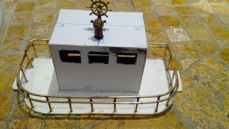

Me he pasado dos días haciendo una miserable barandilla...
Hasta que he aprendido la técnica y diseñado los materiales, me ha costado un par de pruebas.
He decidido usar latón, por ser barato y relativamente fácil de trabajar.
El resultado final ha sido este:
Dos días de trabajo! Espero que las próximas tarde menos, ya tengo la manera de hacerlas.
Si alguien no sabe cómo hacerlas, he hecho dos o tres fotos, las subo y las cuelgo.

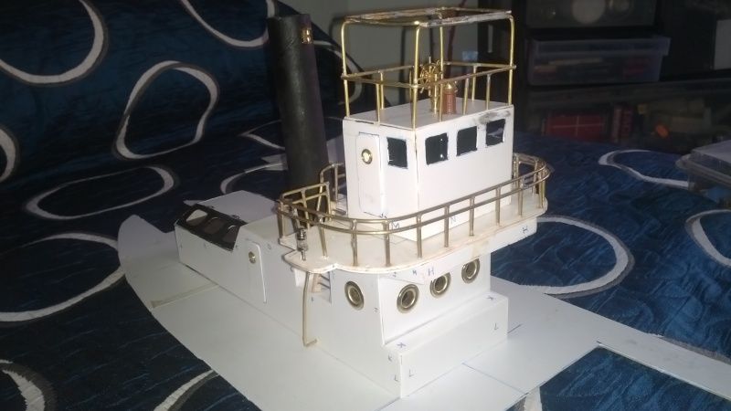

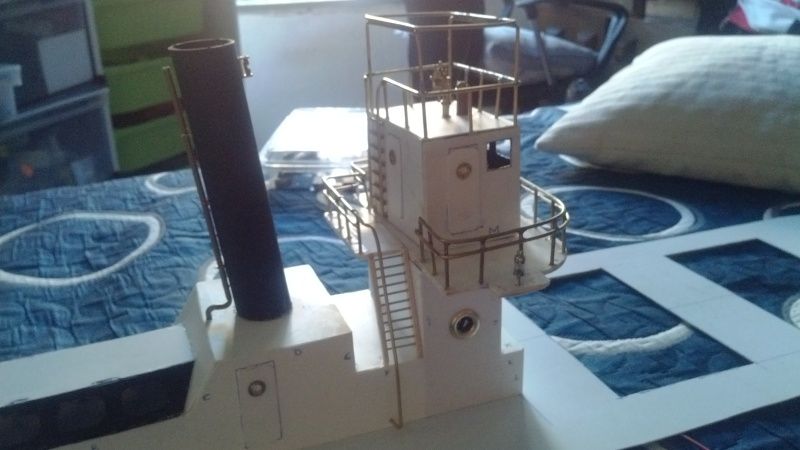

Y mientras no le dedico tiempo al casco, se lo dedico a la cabina:

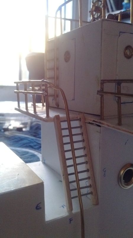

Las barandillas y la toldilla están hechas prácticamente en su totalidad con varilla de latón de 3 mm.
Aún me faltan escaleras, no está ni mucho menos terminada, y la alineación de un par de detalles que han quedado desplazados.
La parte superior irá cubierta no sé si con una especie de lona o una especie de chamizo, ya lo veré cuando esté mucho más avanzado y veré con qué queda mejor, he pensado incluso en ponerle un techo del mismo latón en 1 mm de espesor, todo se andará.

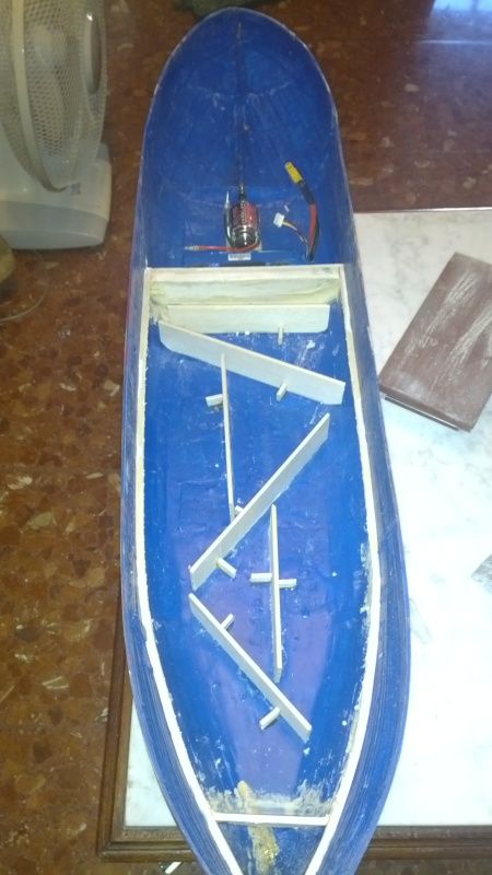

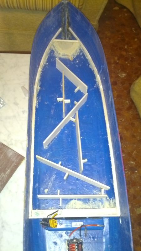

Avances:
Ya he comenzado con el depósito de proa:
Como veis está realizado en madera de balsa, cuando se sequen los pegamentos usaré resina para cubrir toda esa madera virgen y conseguir resistencia e impermeabilidad.
El depósito está cruzado con bandas para evitar que el agua se mueva en caso de coger aire.
Luego irá todo con su tapadera hermética.
