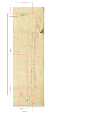

Ok, sin problemas, Las que yo he recopilado, despues de mucho investigar, releer y sacar conclusiones, son estas (Jerónimo de Aizpurua) :
Eslora (Primera cubierta, dentro a dentro): 86 codos = 49,4242m
Manga (Primera cubierta de tabla a tabla Segun aizpurua): 25 codos = 14,3675m
Quilla (encima de su cara alta): 75 codos= 43,1025m
Lanzamientos (1/6 de la eslora): 14 codos y 1/3 = 8,2373m
Se reparten: Lanzamiento Proa: 4/5 de lanzamientos: 11codos 11 pulgadas = 6,5899m
Lanzamiento Popa: 1/5 de lanzamientos: 2codos 21 pulgadas = 1,6475m
Quilla limpia (eslora - lanzamientos): 86 codos -1/6 = 41,1869m
Manga 2 (la manga tambien es la mitad de la distancia entre roda y codaste, es decir, la quilla limpia): Quilla/3 = 41,1869m
Puntal (de bodega para arquear = (Manga 2) /2): 6,8644m
Como veis hay algunas medidas incongruentes, pero he acotado el plano segun mi sentido comun, tal y como se ve en el pdf adjunto

He probado muchas combinaciones de grosor de cuadernas, de tamaño de claras, etc... basandome en las 75 varengas de Aizpurua, ... etc... y no acabo convencido con ninguna. Hacerlas segun el Fleuron, le da cierta homogeneidad, y la verdad es que parece algo mas real, y parecido a lo que voy viendo por ahi. Que sea cierto ya es otra historia, pero no se como continuar.

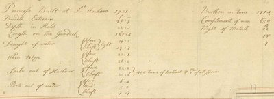

Ha, ok, perdona, aqui estan, sacadas del propio plano:
La eslora (lenght on the Guardeck) serian 165 pies y 4 pulgadas, unos 50,4267 metros, si no me equivoco.
a mi me da una eslora, segun aizpurua de 49,4242m. con que el que media tuviera un par de tintos de mas, y que hubiera un tonel arrimado a la proa y por no moverlo hubiera puesto el metro ahi, yo diria que es practicamente lo mismo, no?

Mensajes: 3129
Re: El Princesa
Mensaje por Cayetano »
Yo creo que la diferencia puede deberse a que la eslora se medía de manera diferente en España y en Inglaterra.
