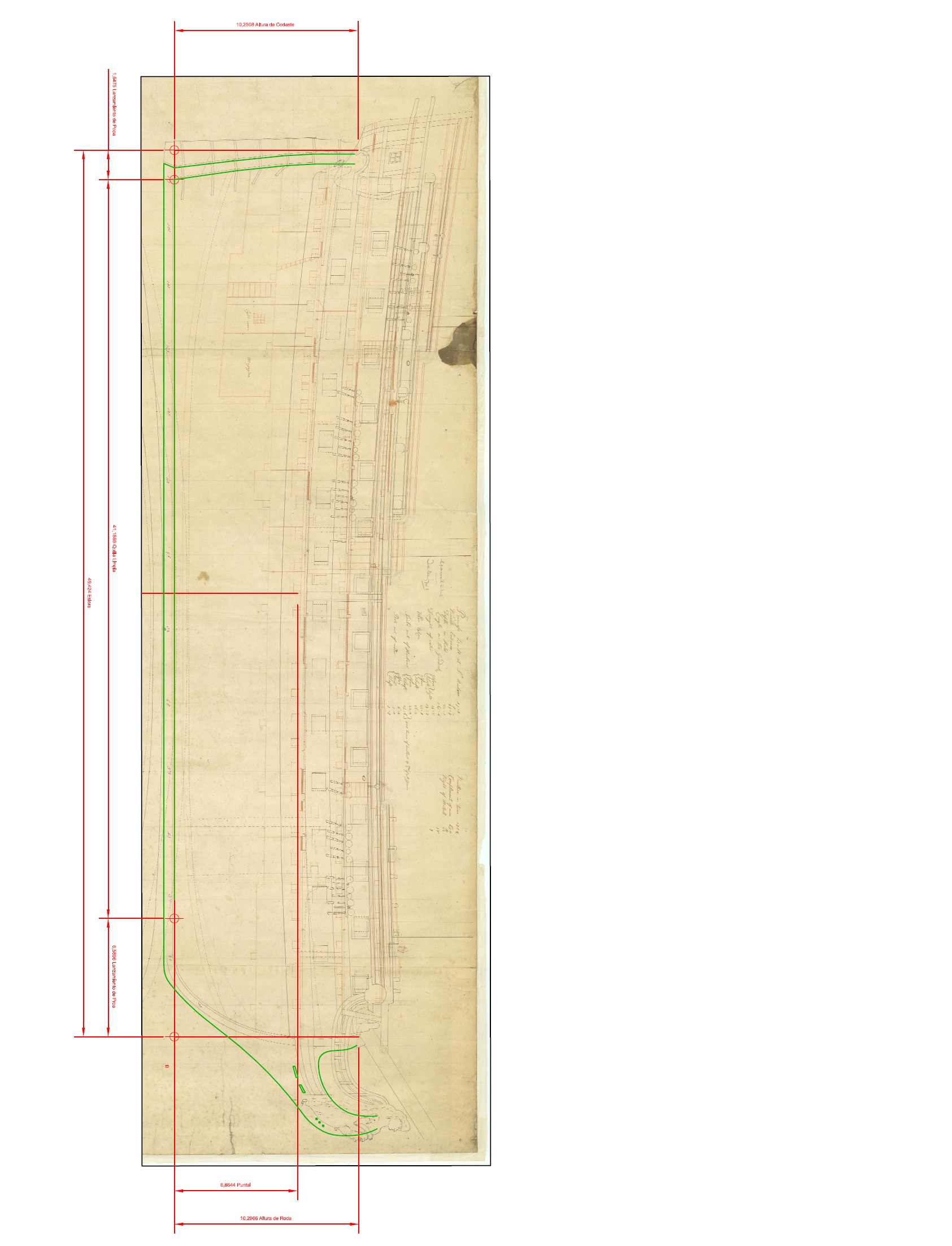

Ok, sin problemas, Las que yo he recopilado, despues de mucho investigar, releer y sacar conclusiones, son estas (Jerónimo de Aizpurua) :marengo escribió:Ostervi, me alegra ver que retomas el proyecto.
Por aquello en recordar, seria interesante que pusiera las medidas principales del Princesa, tomadas sobre el plano.
Lo de las 75 cuadernas no creo que sea un problema.
Eslora (Primera cubierta, dentro a dentro): 86 codos = 49,4242m
Manga (Primera cubierta de tabla a tabla Segun aizpurua): 25 codos = 14,3675m
Quilla (encima de su cara alta): 75 codos= 43,1025m
Lanzamientos (1/6 de la eslora): 14 codos y 1/3 = 8,2373m
Se reparten: Lanzamiento Proa: 4/5 de lanzamientos: 11codos 11 pulgadas = 6,5899m
Lanzamiento Popa: 1/5 de lanzamientos: 2codos 21 pulgadas = 1,6475m
Quilla limpia (eslora - lanzamientos): 86 codos -1/6 = 41,1869m
Manga 2 (la manga tambien es la mitad de la distancia entre roda y codaste, es decir, la quilla limpia): Quilla/3 = 41,1869m
Puntal (de bodega para arquear = (Manga 2) /2): 6,8644m
Como veis hay algunas medidas incongruentes, pero he acotado el plano segun mi sentido comun, tal y como se ve en el pdf adjunto
He probado muchas combinaciones de grosor de cuadernas, de tamaño de claras, etc... basandome en las 75 varengas de Aizpurua, ... etc... y no acabo convencido con ninguna. Hacerlas segun el Fleuron, le da cierta homogeneidad, y la verdad es que parece algo mas real, y parecido a lo que voy viendo por ahi. Que sea cierto ya es otra historia, pero no se como continuar.marengo escribió:Si no mal recuerdo, el Princesa era de 70 cañones, el texto de Aizpurua es para 80 cañones, por lo tanto debe de existir una diferencia en la eslora y la quilla, entre ambos navíos.

Re: El Princesa
Si entiendo bien, las medidas que acabas de poner son las del manuscrito de Aizpurua*. Antes cuando hablaba de poner las medidas principales, me refería a las del plano original (inglés).
*La eslora son 90y 2/3 de codos

Re: El Princesa
Ha, ok, perdona, aqui estan, sacadas del propio plano:marengo escribió:Si entiendo bien, las medidas que acabas de poner son las del manuscrito de Aizpurua*. Antes cuando hablaba de poner las medidas principales, me refería a las del plano original (inglés).
La eslora (lenght on the Guardeck) serian 165 pies y 4 pulgadas, unos 50,4267 metros, si no me equivoco.
a mi me da una eslora, segun aizpurua de 49,4242m. con que el que media tuviera un par de tintos de mas, y que hubiera un tonel arrimado a la proa y por no moverlo hubiera puesto el metro ahi, yo diria que es practicamente lo mismo, no?

Re: El Princesa
Ok, Veamos, en el plano, hay una cota de eslora, que coincide por aproximadamente un metro con la eslora de Aizpurua. Puesto que en el plano, no hay dibujadas cotas, solo hay una referencia a la eslora inglesa, yo ya supuse la eslora de Aizpurua tal y como el la mide. El resto fue sencillo: escalar en el autocad el plano entero en base a esa cota, me explico: cojo el dibujo entero del plano ingles, y lo escalo de forma que la longitud de la eslora me mida los 49 metros, creo que eran, en las unidades del autocad. De esta forma, ya puedo calcar el resto de lineas (quilla, lineas del casco, etc...) de forma que esten correctamente escaladas. No coincide exactamente con Aizpurua el resto de medidas, pero se aproximan mucho. Evidentemente, me quedare con las medidas del plano, ya que lo tengo.
Lo importante es que ya he dado por supuesto que las medidas del navio estan bien, esta correctamente escalado, (segun mi criterio, claro) y a partir de ahi ya he realizado mucho trabajo para definir la superficie del casco. Hasta aqui creo que voy bien.
El problema realmente radica en la disposicion de las cuadernas, como ya he dicho. Independientemente de la eslora, deberia haber un anchode cuaderna, un ancho de clara, y un grosor de cuaderna (suponiendolas dobles, por supuesto) que define el numero total de cuadernas dobles (voy a suponer las cuadernas dobles como un ente solo).
