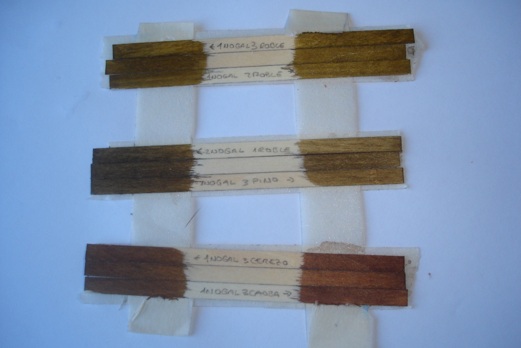

Bonito proyecto y buena solución con el lijado, si te sirve de ayuda lo mejor es experimentar antes.
Yo he cometido muchos fallos que me han servido para aprender, por eso a veces hago pruebas antes de pintar o lijar o lo que sea, te muestro una foto de la prueba que hice sobre unos pocos listones antes de tintar la cubierta del San Francisco.
P.D. si puedes a la prueba dale una capa de barniz, porque con el barniz oscurece.

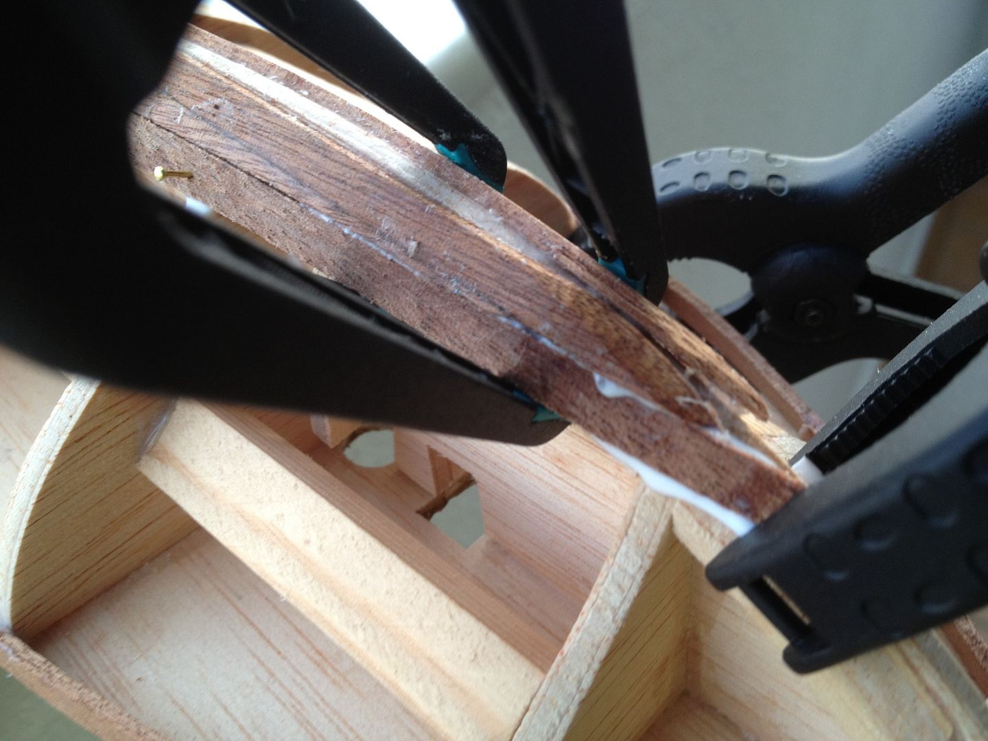

8º día
Siguiendo los consejos de pototo he lijado más la cola de la falsa quilla
De paso he lijado también los refuerzos tanto de proa como de popa, y he hecho una primera prueba de presentar la traca de aparadura.
Tras armarme de concentración, y poner todos los útiles a mano para la siguiente función, he colocado la traca de aparadura de babor
Una traca que sufre unas considerables torsiones y esperaré su correcto secado para colocar la de estribor.

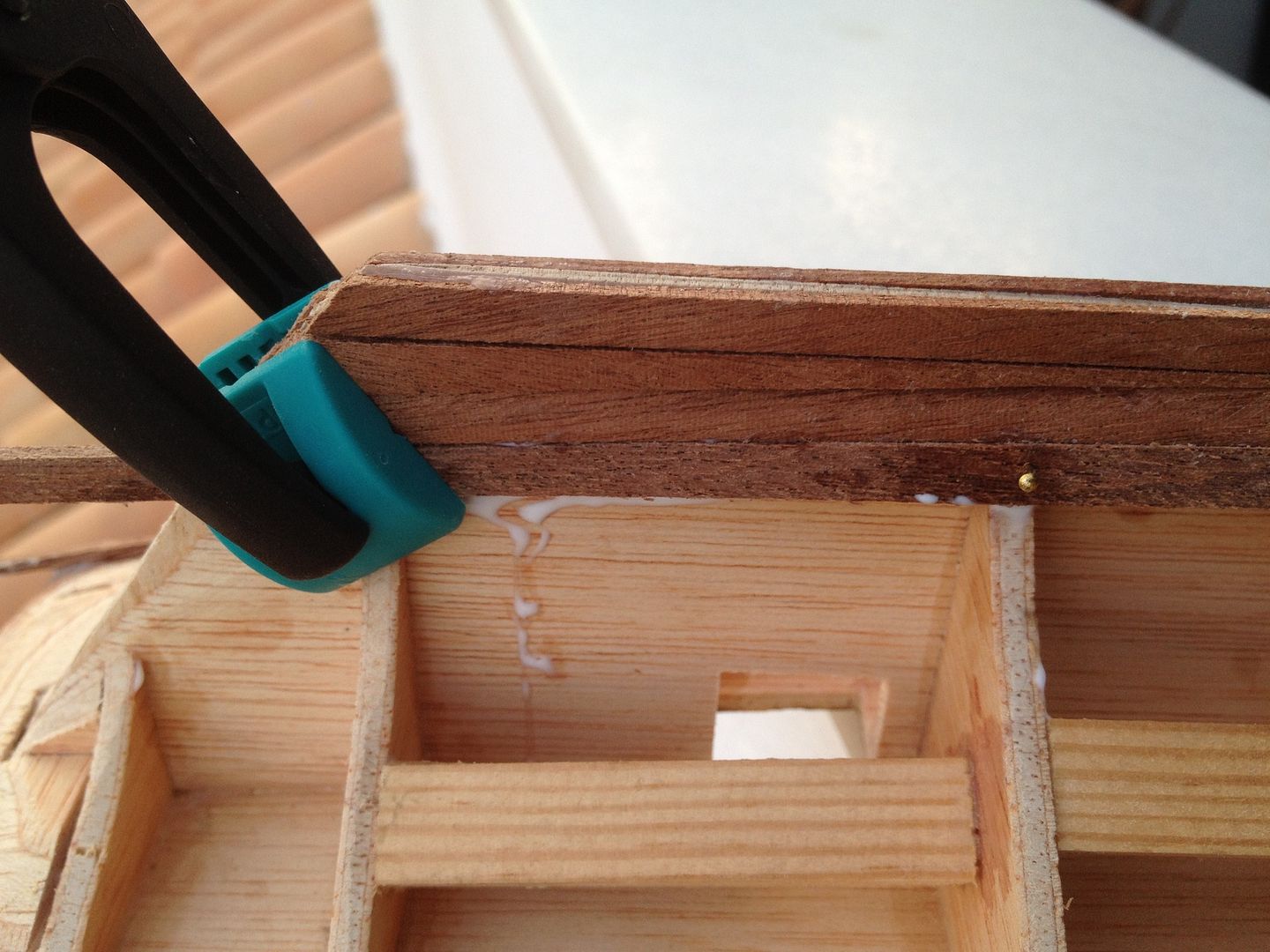

9º día
Liberado de las relaciones sociales y tras haber meditado el sistema de colocación de tracas hoy he podido empezar con ellas.
Las dos tracas de aparadura
Me he dado cuenta que se produce un abultamiento en proa, pero tras medir con el pie de rey no me preocupa porque podrá resolverse con la lija.

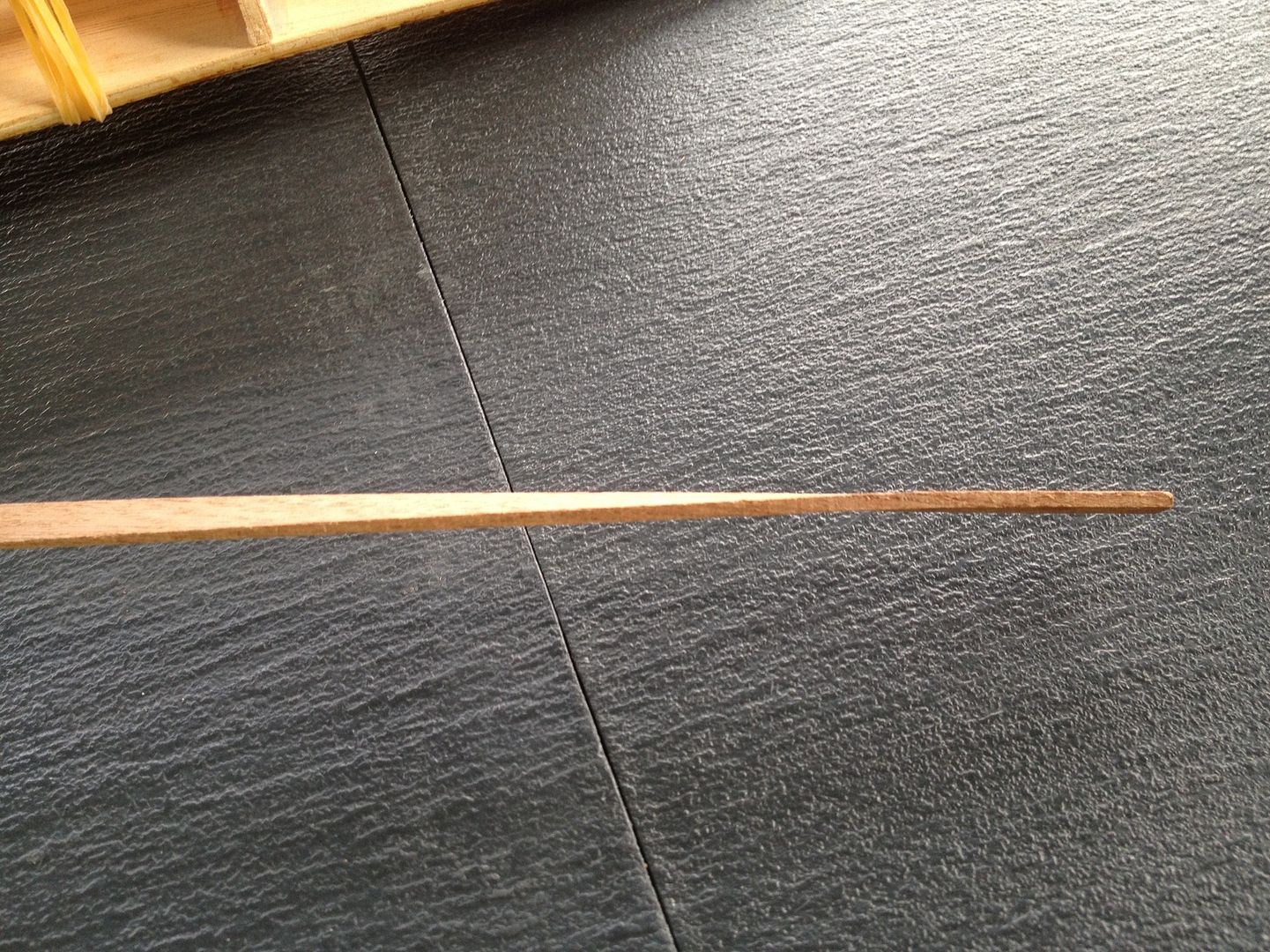

La segunda traca, de aparadura, tiene que ser afilada en proa
Y luego en la cola de popa se separa de la primera, por lo que habrá que meter atún.
No he leído en ningún sitio la especial forma del corte del afilado cuando dicho corte coincide con una doblez de la traca. El corte no puede ser recto, sino curvo!!
Seguramente habrá una forma mejor de hacerlo pero yo lo he resuelto así:
Presento la traca en su lugar y marco a lápiz donde empieza a montar sobre la que ya está colocada
Y también marco la salida...
Y uno los dos puntos con una línea curva, en la foto he puesto un trozo de traca para comparar la línea
El corte se deberá hacer cuidadosamente y el ajuste a base de papel de lija hasta conseguir que la traca se coloque en su sitio sin forzar la torsión.

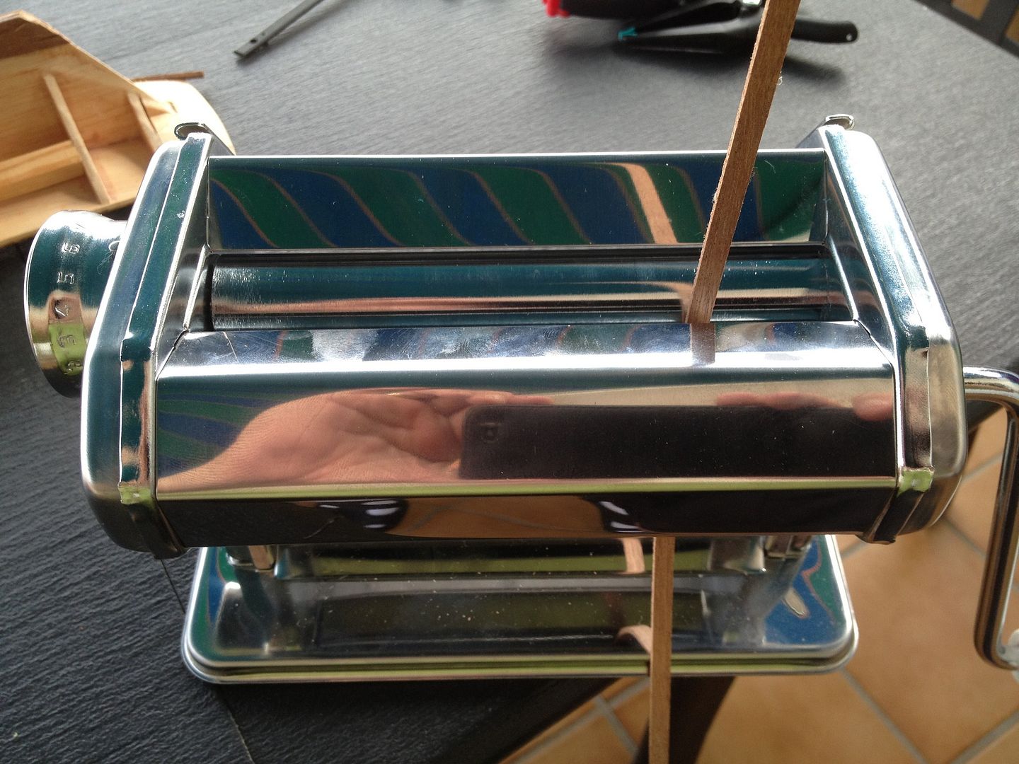

he colocado el casco sobre la curvadora de tracas que compré en el Lidl :wink:

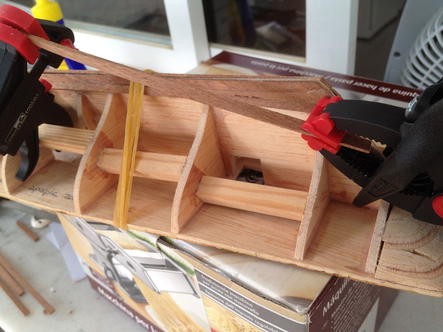

10º día
Adelanto muy poco, pero no abandono. Ayer tarde tuve mecánica y cables de la moto y hoy el calor y el índice de humedad le quitaban a cualquiera las ganas de trabajar en la terraza-astillero.

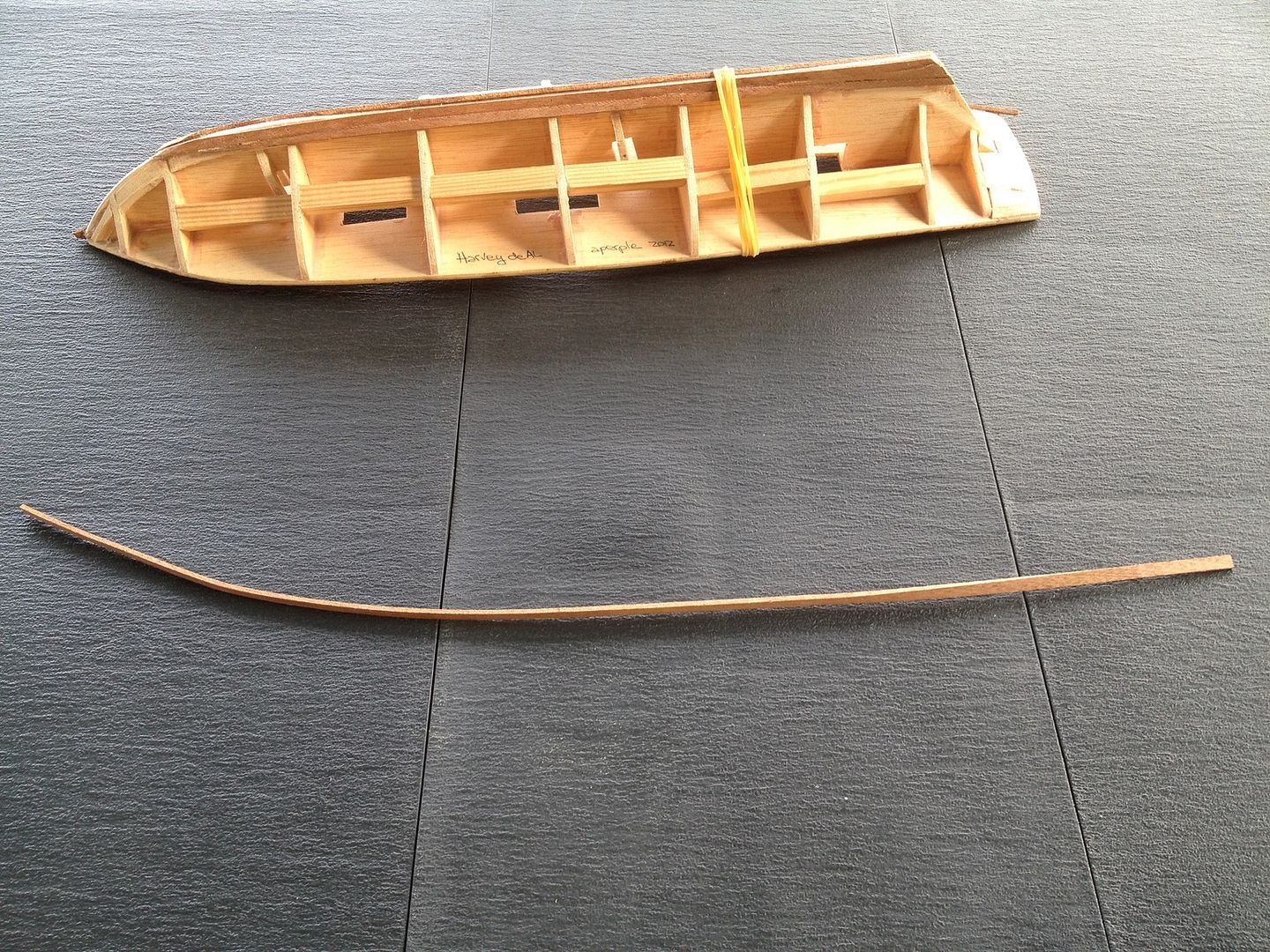

Apenas he trabajado un par de tracas:
Que tras su remojo he puesto a retorcer
luego la he pasado por lo rodillos para curvar
Y tras afilar en proa, colocarla en su lugar

Luego ha llegado el turno de la tercera de aparadura de babor, cuyo ajuste ha sido bien sencillo, apenas un afilado de proa y en popa se coloca sobre la segunda.
Me he dado cuenta que este sistema de colocar la cubierta antes de cerrar el casco va a impedir que una vez cerrado con las tracas pueda reforzarse con una buena mano de cola blanca por el interior, con lo que el espacio en el que las tracas no apoyan en los mamparos flexan y a la hora de lijar faltará solidez en algunos puntos. No se me ocurre otra cosa que reforzar con cola blanca diluida por fuera para que penetre en los intersicios, lo que se dice calafatear, y luego quitar el sobrante a base de lija... :roll:
Estoy usando los clavos solo para fijar las tracas, no hundo salvo lo imprescindible y luego los retiro. El tema es que este casco es muy pequeño de escala y los clavos son, a pesar de ser muy pequeños para mis dedos y pinzas, muy grandes para esa proporción.
