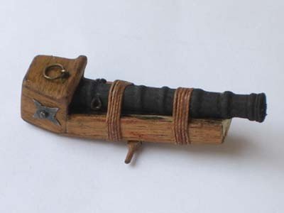

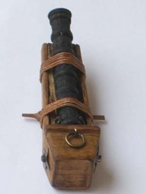

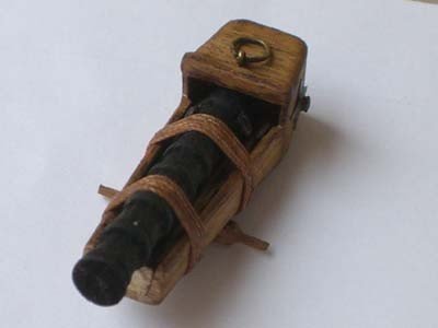

Cañón acabado. bueno, a falta de ruedas.
Para pintar el cañón primero di una base generosa de tinta china negra.
Después he dado unas pinceladas de pintura negra satinada con el pincel muy descrgado, pintando solo algunas zonas, entemezclando zonas mates con otras ligeramente brillantes.
En las fotos esto no se aprecia.
El cabo de amarre está previamene untado en cera tinte color nogal.

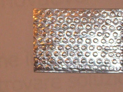

ramon escribió:Con este método las cabezas pueden ser del tamaño que quieras....

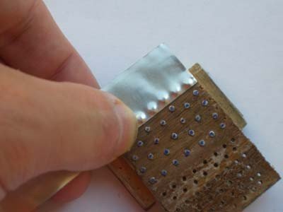

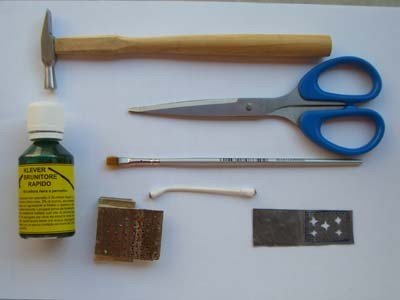

Ramon, gracias por echar el rato en hacer la pruebita. También la he reproducido, pero no me ha gustado el efecto.
La primera prueba que hice se quedaba a medio camino entre dos ideas: el claveteado clásico, y el que al final he hecho, de fantasia.
Digo de fantasia, porque no se si ha existido alguna vez, y porque no he visto ningun barco así, pero consigo el efecto que me había propuesto:
Darle un aire más medieval, más retro ( respecto al S. XVI) con hierro a tutiplen. Y me he inventado una especie de tachuelado a medio camino entre adorno intimidador y supercabeza de clavo con forma de estrella.
Remarcado de los clavos con martillo
Simulación de clavos

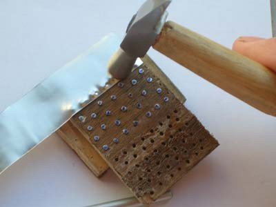

Los cacharros utilizados para el forrado
deuve
Mensajes: 220
Registrado: Sab Ene 27, 2007 11:52 am
Ubicación: United States
Mensaje por deuve »

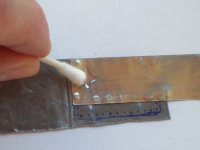

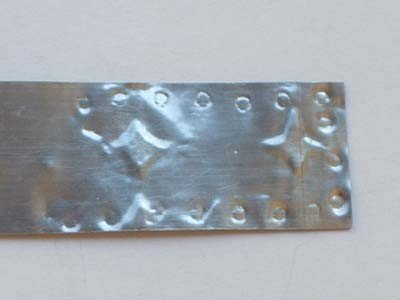

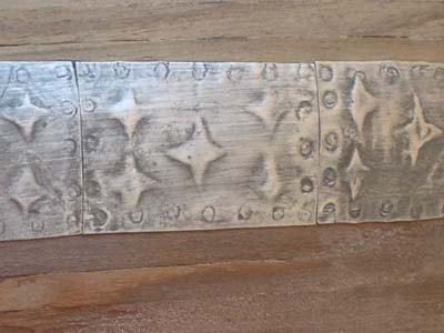

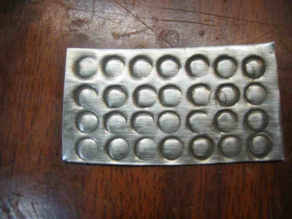

-Por el tamaño de las placas y las curvas no puedes hacer un tampón o molde para marcar los clavos, ya que cada placa tendrá forma diferente.
-He realizado un molde en plomo ( lavar bien todo después incluido uno mismo, que es veneno) con la forma de las estrellas.
-Marco el claveteado placa a placa. Primero con los dedos y después con un martillo, muy suave.
-Aliso las marcas con cualquier objeto cilíndrico.
-Coloco la placa sobre el molde de estellas, y en función del tamaño haré un dibujo u otro, intentando siempre guardar cierte linealidad entre placas.
-Con un bastoncillo de algodón (para no dejar marcas en el estaño) marco la forma de ls estrellas.
- Por último con pavonador, trapito y lana de acero pavono.
-!!!no dudaré en arrancar el forro si los resultados no son buenos!!!!

Piénsate mejor eso...
Joaquin Yarza
Fundador
Fundador
Mensajes: 2633
Mensaje por Joaquin Yarza »
En caso de duda yo pondría solo los perimetrales redondos, el resto sin nada. Las tachuelas estrelladas quedan muy rarillas
deuve
Mensajes: 220
Mensaje por deuve »
Después de sopesar durant el fin de semana todas las opiniones (........dos, jejeje), por mayoría absoluta abortamos el intento de estrella.
Estamos donde antes. voy a probar a juntar más los clavos, pero manteniendo el tamaño, para acercarme a lo que propone mondfeld.

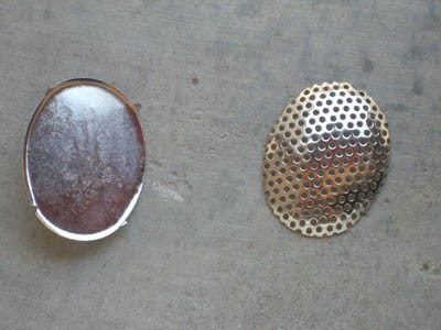

Mensaje por deuve »

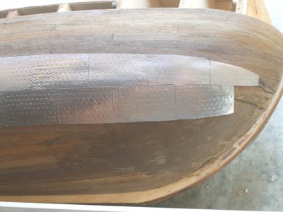

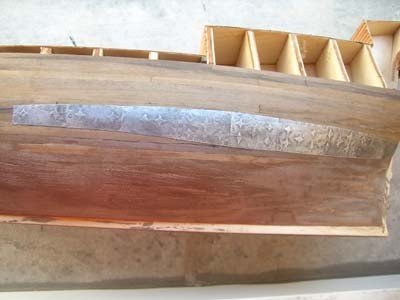

El nuevo aspecto de las placas.
He usado ese cacharro que encontré en los chinos, es para hacer camafeos. Queda pefeccto.
deuve
Mensajes: 220

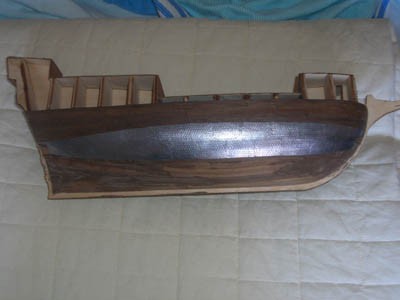

Mensaje por deuve »
Aspecto que va tomando el casco. Las fotos afean el conjunto,en vivo no se marcan da manera tan pronunciada los intersticios entre placas. Y todavia no he tratado el estaño con pavonador.
Duda: ¿Afilo en la proa todas las filas de placas que lleguen? Estéticamente seguro que es mejor por ser placas tan grandes.
ramon
Mensajes: 4627
Mensaje por ramon »
mucho mejor, muchisimo
Conn
Mensajes: 1042
Mensaje por Conn »
A mi también me gusta mucho mas así. Será el color definitivo o piensas envejecer un poco.
