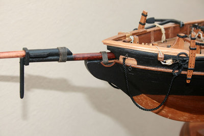

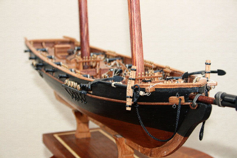

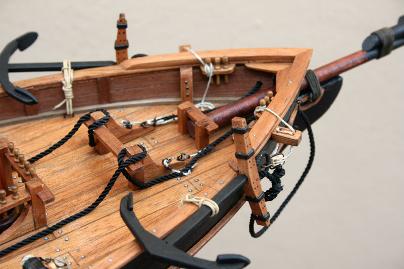

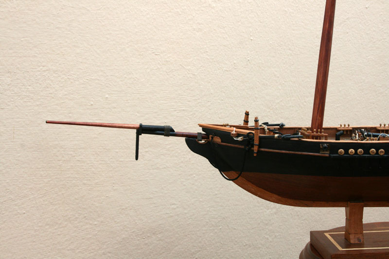

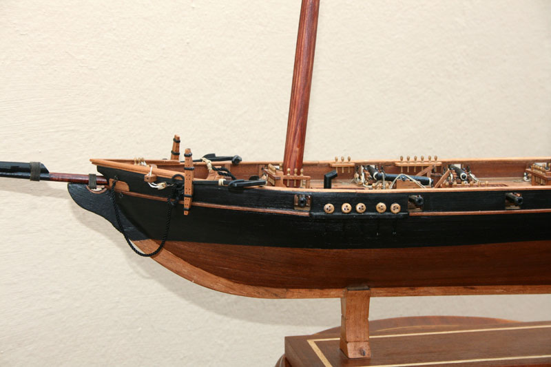

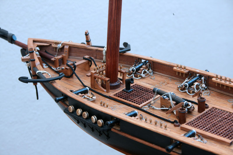

Unas mas de anclas, cañon de crujía
Re: GOLETA IGUALA

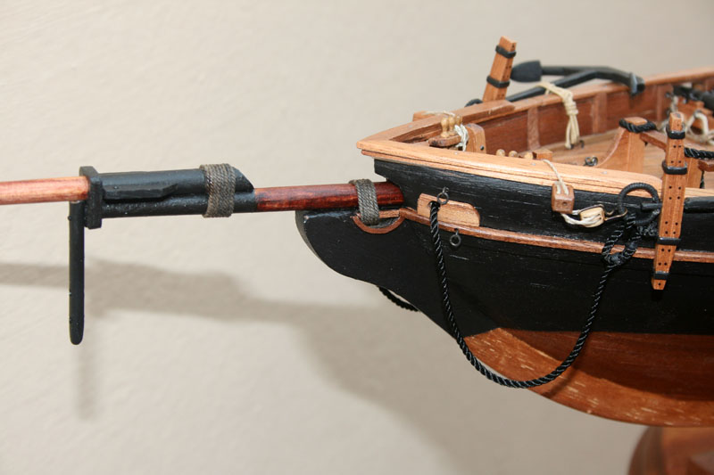

Las últimas de proa, bauprés y botalón. 8)

Hola Joya

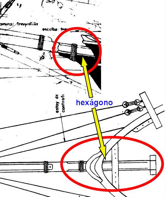

Con la debida licencia; teniendo en consideración la calidad del trabajo y su escala; es que me permito llamarte la atención en un detalle sobre el palo del bauprés.
He visto que éstos, a partir de determinada altura; antes del botalón, pasado la fogonadura, hasta que resulta sujeto por los apóstoles en cubierta; el palo deja de ser redondo para ser trabajado dándole caras a su contorno; normalmente como un polígono hexagonal.
Ello tendría su razón de ser en que facilita mejor su sujeción, tanto en la trinca, como en los apóstoles.
Te acompaño foto del plano de la Goleta Sarandí, para ilustrar ese detalle.
Re: GOLETA IGUALA
Si se aprecia bien la forma en el dibujo, estuve revisando el libro de global schooner y no en todos se veìa, por eso lo dejè redondo, pero voy a considerar algùn arreglo, puès ya voy mas adelantado, te agradezco el comentario muy puntual.Frasco escribió:Hola Joya
Por cierto no se si tengas algo mas extenso acerca de la arboladura que me facilites, ya que estoy iniciàndola y esta goleta fuè contemporànea de la Sarandì, ya que los planos que tengo se me hacen un tanto limìtados. Saludos !!

Con mucho gusto te facilitaré la información a mi alcance. Los de la Sarandí los hice en base a sus planos; los completé con el Libro de Petersson - "Rigging: Period Fore-and-aft Craft", en lo correspondiente al Schooner de Baltimore, que era del mismo origen y época; y por último detalles del Ancla de Leva de Vallarino, que originalmente esta tomado de Lever y por lo tanto tiene detalles de la arboladura que sirven para complementar.Joya escribió: Por cierto no se si tengas algo mas extenso acerca de la arboladura que me facilites, ya que estoy iniciàndola y esta goleta fuè contemporànea de la Sarandì, ya que los planos que tengo se me hacen un tanto limìtados. Saludos !!
Los planos de la Sarandí d arboladura no eran tampoco muy completos, pero habrá que ver en cada caso si pueden serte útil en algun aspecto. Me lo dices y escaneo lo que corresponda
Va MP. ampliando.
