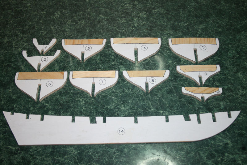

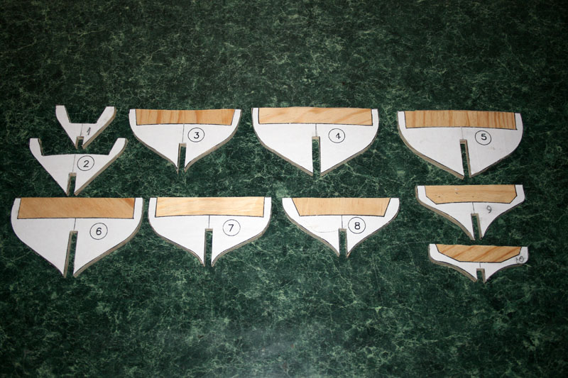

La construcción para el casco la planeé con la técnica que usa el modelista ruso Alexei Baranov, que llama casco compuesto y consiste en realizar un casco macizo como molde y obtener un casco hueco.
Esto lo conseguí haciendo las plantillas de cuadernas y falsa quilla y después de fijarlas macizar el casco con láminas intermedias entre cuadernas para completar el casco.
Les pongo el paso a paso del modelo.!

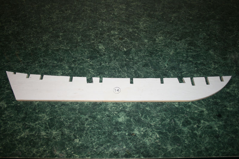

cuadernas pegadas en láminas de pino 5 mm.
falsa quilla
falsa quilla
El conjunto antes de armarlo

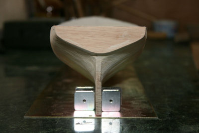

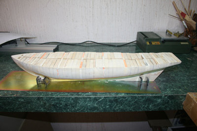

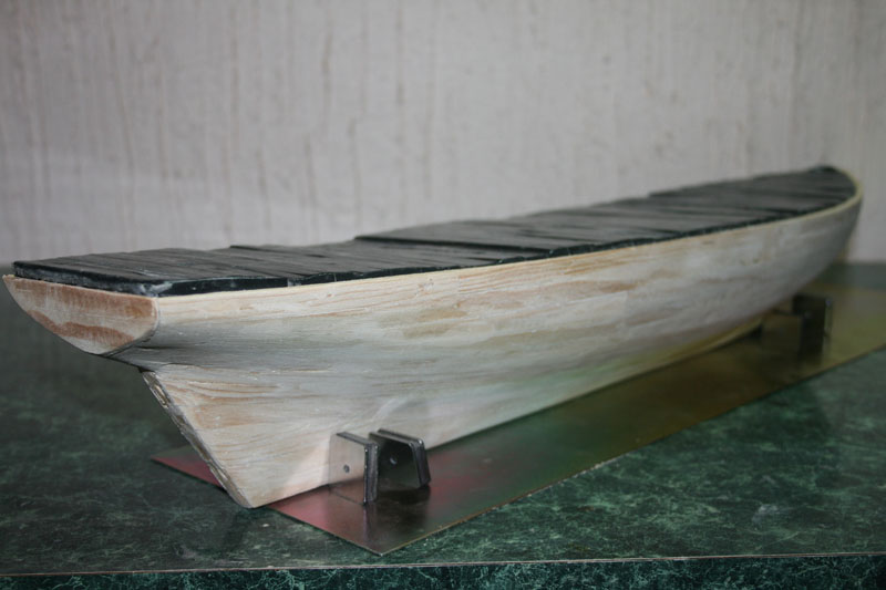

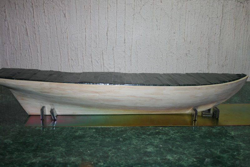

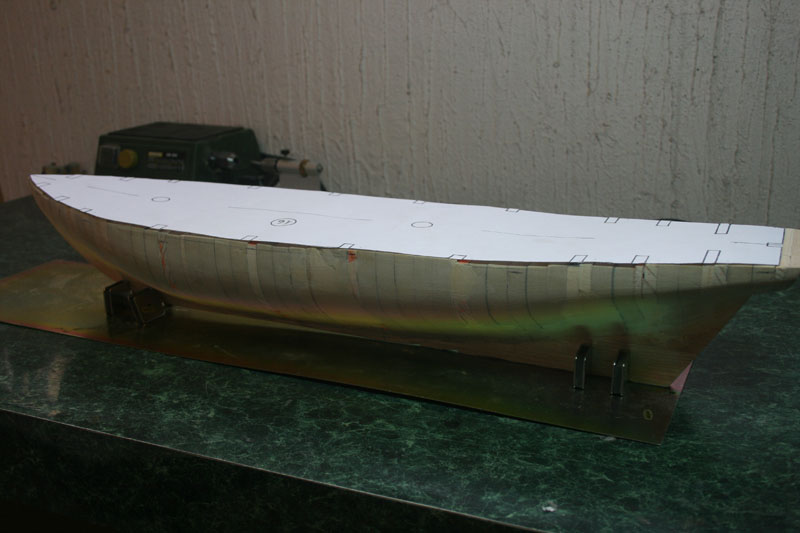

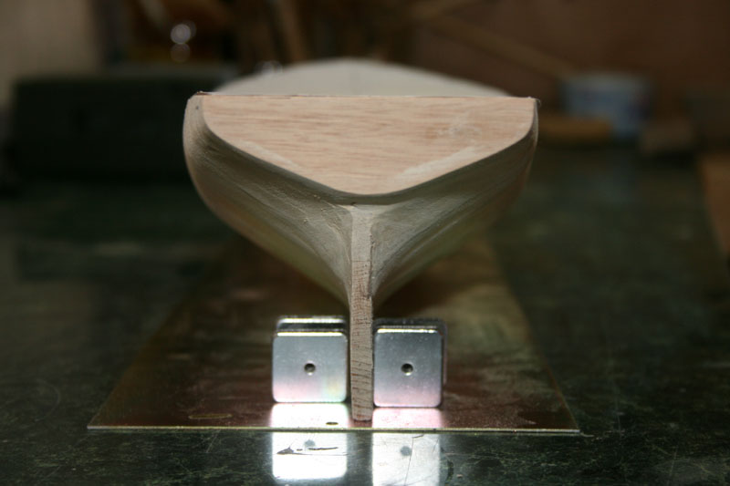

Otras fotos del macizado del casco.
Al terminar de pegar cuadernas en la falsa quilla, se maciza y se lija para ir forjando el perfil del casco, después se pone masilla para cubrir irregularidades y se vuelve a lijar hasta dejarla lisa. De esa manera tenemos ya el molde del casco. :mrgreen: :mrgreen:

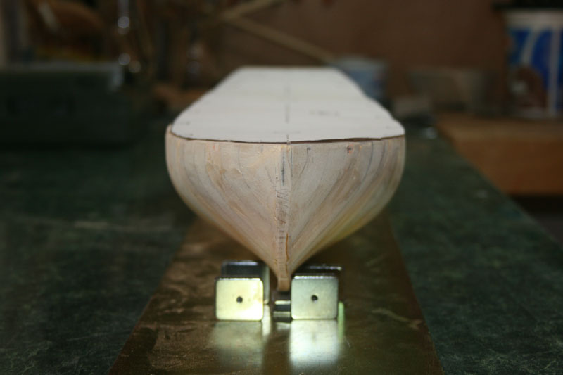

Unas tomas mas de como queda el molde del casco.

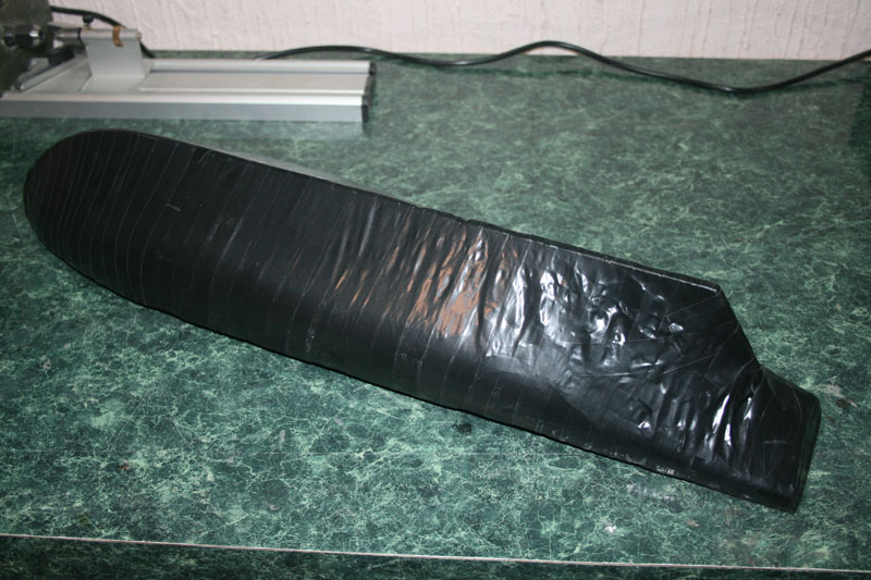

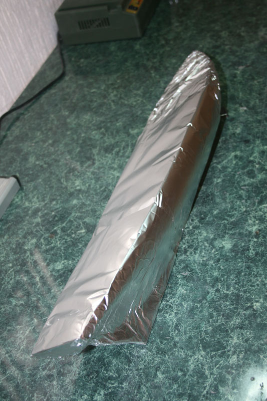

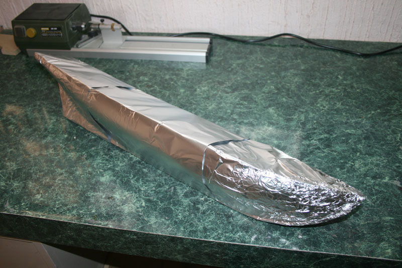

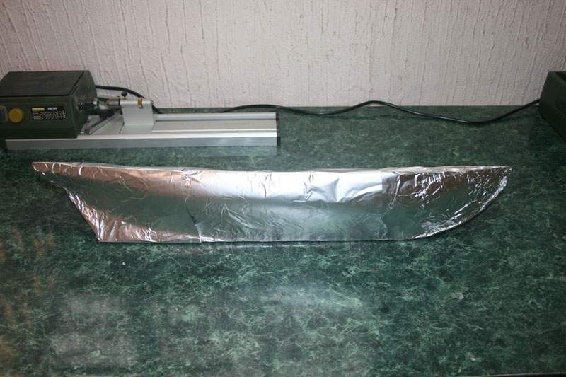

Siguiente paso:
Preparación del casco para poner el forro.
Se cubre el casco con lámina de aluminio de la que se utiliza en cocina, procurando cubrirla toda.

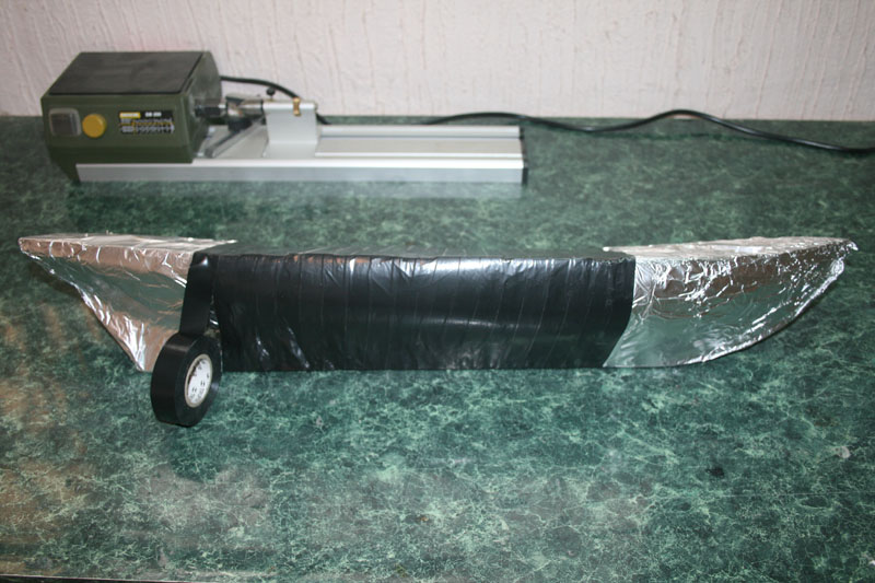

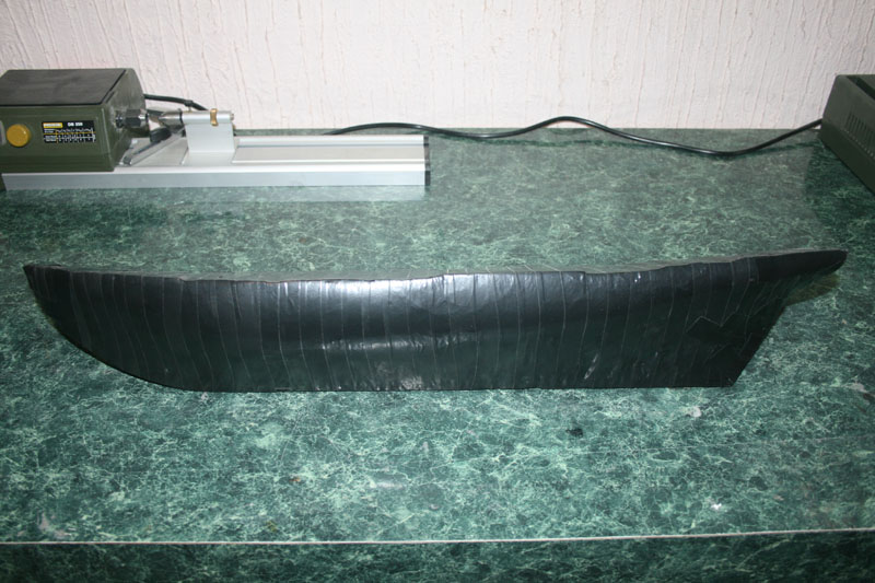

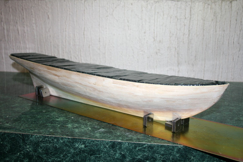

Siguiente paso:
Cubrimos el aluminio con cinta de plástico tipo aislante, para evitar que se pegue el forro al casco.
Última edición por Joya el Vie Feb 04, 2011 7:18 pm, editado 1 vez en total.

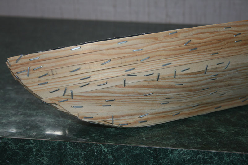

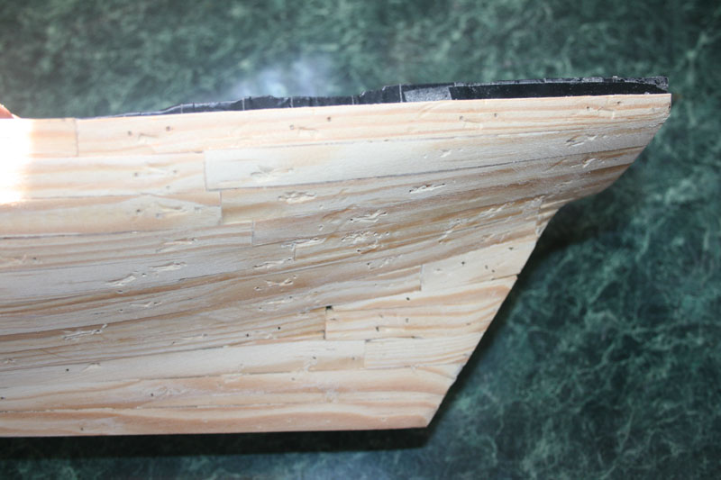

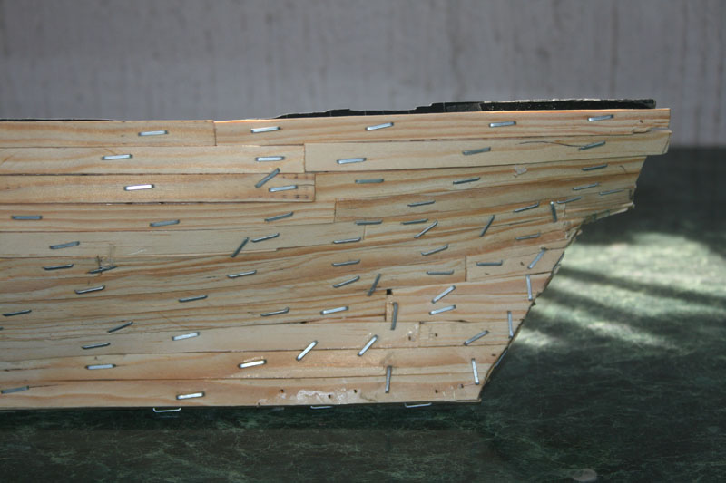

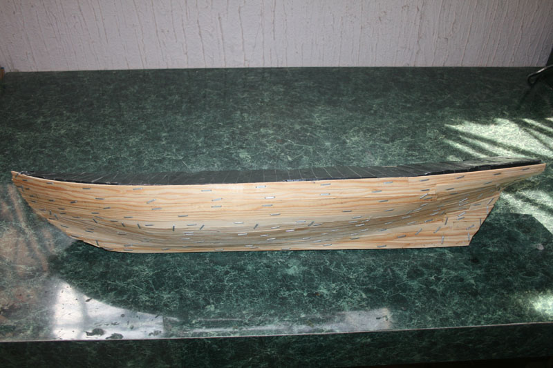

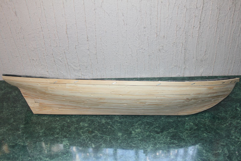

Siguiente paso:
Forrado del molde.
Utilizo tracas de pino de 6x2 mm, las encolo y después las fijo con grapas para madera al casco, repito esto hasta cubrir la totalidad del casco
Joya
Mensajes: 1125
Ubicación: Querétaro, México
Re: GOLETA IGUALA
Mensaje por Joya »

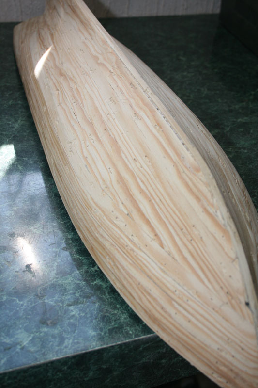

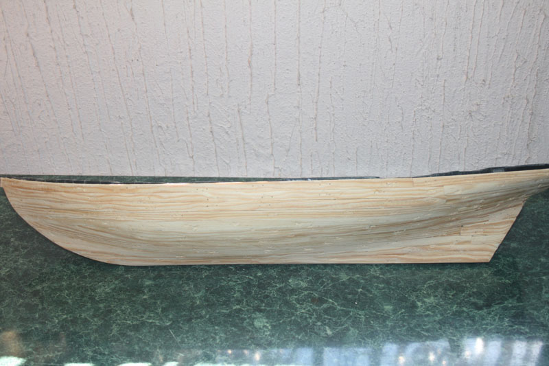

Siguiente paso:
Después de forrar se deja secar por 24 hrs. y se procede a retirar las grapas para después dar una lijada al conjunto
Joya
Mensajes: 1125
Re: GOLETA IGUALA

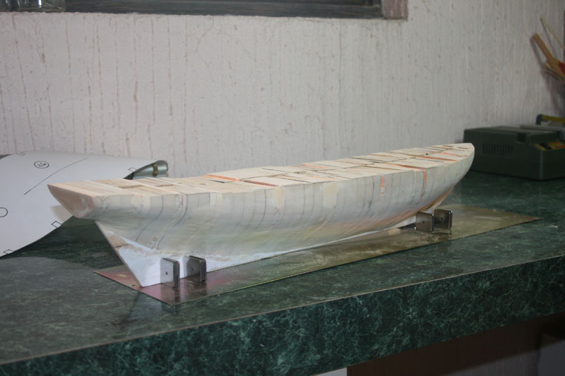

Mensaje por Joya »

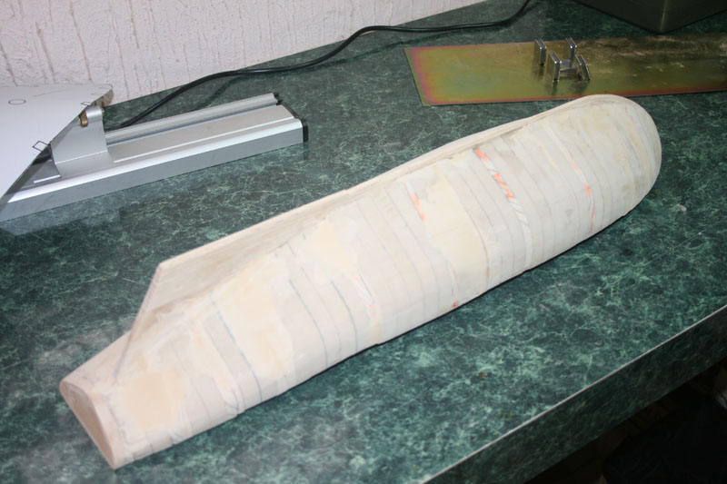

Siguiente paso:
Después de lijar se pone un segundo forro, repitiendo la técnica, encolando las tracas y engrapando al casco. Terminando el segundo forro se deja secar nuevamente por 24 hrs. y se retiran las grapas para lijar nuevamente, por último se aplica masilla para nivelar la superficie y se lija todo el conjunto para dejar lo mas liso posible el casco.
