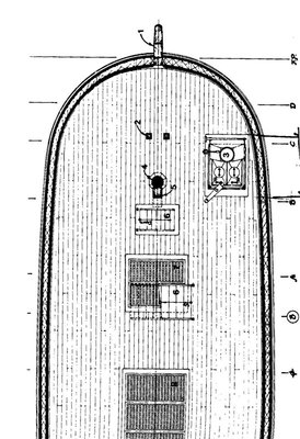

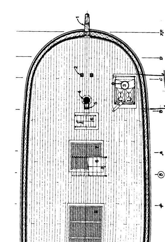

El dibujo de la cocina es aproximado.
Las cocinas de hierro a la inglesa, con ventilador y destilador vienen detalladas en las monografías de Conway, la de la Bounty sería un poco pequeña y la de la Pandora un poco grande. Estas cocinas están previstas para ser accesibles por al menos tres lados y no llevan horno, pero sí asador, de 3ó4 barras movidas por una cadena accionada por el tiro de la chimena a través de una hélice y caja de engranajes.
Como puede verse en el dibujo es difícil compatibilizar la disposición indicada en la sección de Bauza y el uso del primer cañón, ya que esta cocina no se movía al hacer zafarrancho debido a su peso y volumen.
Quizás se dispuso de un modelo sin asador, o se initulizara éste, pero esa gente caza muchas aves, se las comerían asadas en el horno o guisadas supongo, los ingleses no llevaban horno. El croquis adjunto sería una posible distribución de acuerdo con la sección de Bouza. No me convence nada porque sería fácil hacer una distribución más racional. ¿ Qué opináis?

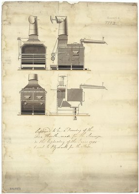

Ahí va una interpretación-propuesta.
Interpretando a Pedro María González en "Tratado de las enfermedades..." (creo que esa época estaba prohibido referirse a la expedición) y el "Estado del apresto, armamento...".
Creo que se trataba sólo de un sólo fogón, el cual reunía todas las facilidades.

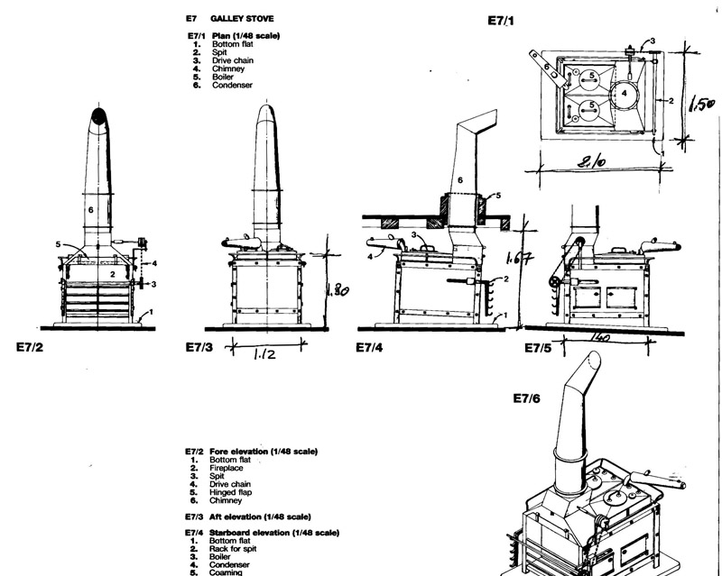

Adjunto una imagen del posible fogón, no está escalada y creo recordar que era fabricado en función de el nº de dotación de la nave.
Casualmente el citado dibujo tiene una data y diseño, similar al que describe Pedro María González y se representa en "Estado del apresto, armamento...".

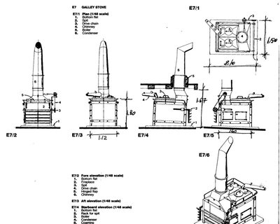

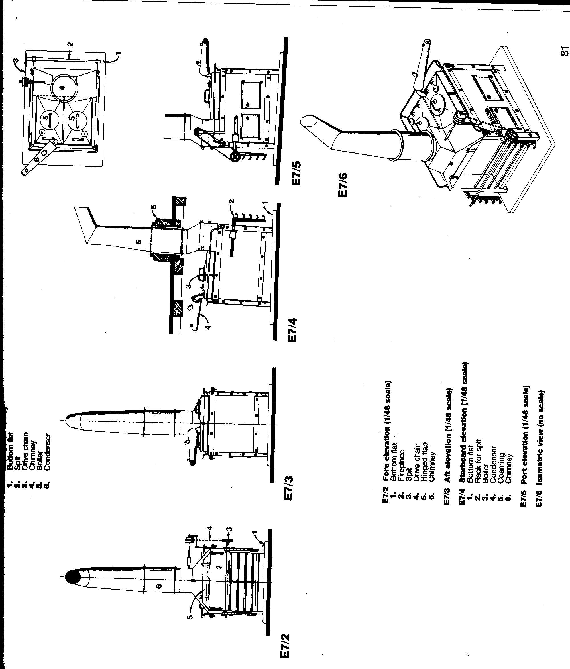

Marengo: el dibujo que adjuntas es muy parecido a la cocina a la inglesa, pongo el de la Bounty.
il2: Tienes razón de acuerdo con el texto pero no coincidiría con la SECCION , en la que la inglesa está a estribor.
¿ Me pasarías la leyenda con la explicación de a qué se refieren las letras de la sección?
Mensajes: 5812
Re: Planos Corbeta Descubierta (Malaspina)
Adjunto la cocina de la Bounty según McKay

Leopoldofran escribió:Marengo: el dibujo que adjuntas es muy parecido a la cocina a la inglesa, pongo el de la Bounty.
Creo que son los mismos

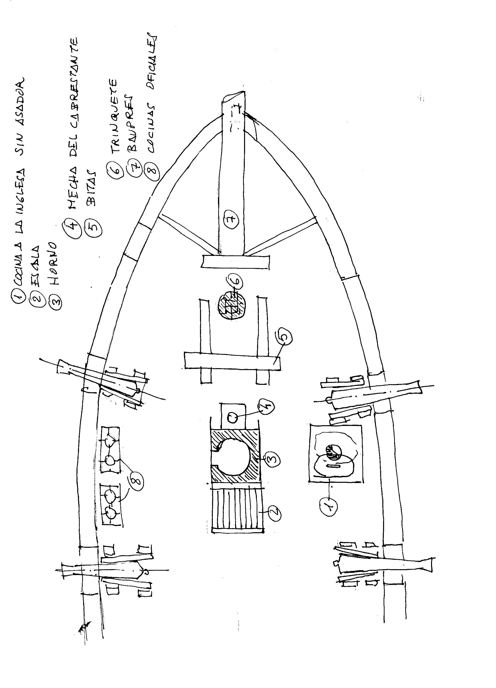

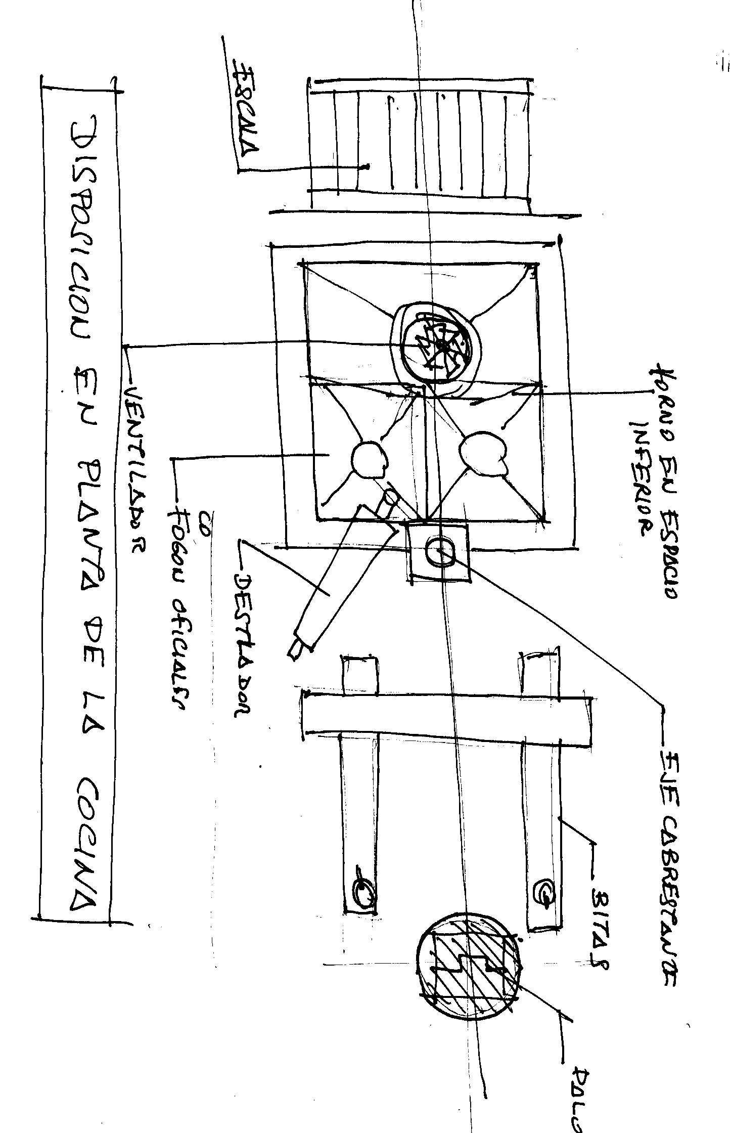

Marengo: Tu interpretación de que es una sóla pieza la cocina es estupenda. Me había obcecado en que había un horno de pan porque Malaspina habla bastante de hacer pan a bordo y de qué harinas son adecuadas. LLevando un estado mayor numeroso me pareció adecuado dos hornillas que se ven en algunos planos para los oficiales
Efectivamente, hay dos marmitas , un horno y un asador.
El horno es pequeño , los ingleses no lo usaban para hacer pan para la marinería, y si suponemos que no se utiliza el asador, dejando la hélice como ventilador, el problema queda resuelto.
El enjaretado del plano de Ushuaia no lo lleva el antiguo modelo del MNM, así que..
adjunto un croquis.

Leopoldofran, el fogón de la Bounty, que medidas tiene en cuadro y de alto, te comento esto con objeto de cotejarlos con las medidas del San Sebastián.
Marengo
Mensajes: 5812
Adjunto las medidas de la Bounty, hay que tomarlas con precaución, porque la escala de dibujo que viene en las monografías de Conway casi siempre es falsa.
En el caso de la Bounty el plano de líneas trae cotas y de acuerdo con ellas he sacado la escala, así que en principio estarían bien. Lo que pasa es que para una tripulación de 50 personas la cocina es muy grande.
La de la Pandora es igual que la de la Diana y son un 14 % más grandes en planta. Pero la Diana llevaría 300 tíos y cada una de sus marmitas hace 340 litros, lo que parece coherente.
La cocina del Bellona es un 50 % mayor que la Bounty. las marmitas podrían tener 600 litros.

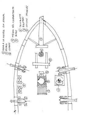

La disposición que indicas no me encaja en la descubierta. Difícilmente entran la cocina ingles la mecha del cabrestante y las bitas.
La mecha del cabrestante lo fastidia todo. En un barco tan pequeño entra muy mal.
Las fragatas españolas y francesas llevaban cabrestante en el castillo de proa y debajo fogón longitudinal abierto de ladrillo. La mecha del cabrestante pasaba pegada al horno pero no era problema porque el horno sólo estaba abierto a un costado.
El horno de pan iba un poco a proa del palo mayor.
Pero cuando eran capturadas y según los planos de transformación del NMM se sustituía el fogón de ladrillos por la cocina de hierro y se suprimía el cabrestante de maniobra, no sé si porque a los ingleses no les hacía falta o porque siendo incompatible con la cocina de hierro preferían quedarse con esta aún eliminandolo. De paso se suprimía el horno de pan y se adelantaba la rueda del timón.
Entonces qué hacemos:
1 ¿ conservar la cocina de hierro a crujía inutilizando el asador y mantener el cabrestante de maniobra?
2 ¿ Cocina de hierro a crujía y suprimir el cabrestante de maniobra?
3 ¿ Cocina a un costado como la Bounty, inutilizando un cañón al menos y cabrestante en su sitio.
No vale llevar más a popa la escala porque no va a caber la lancha.
marengo
