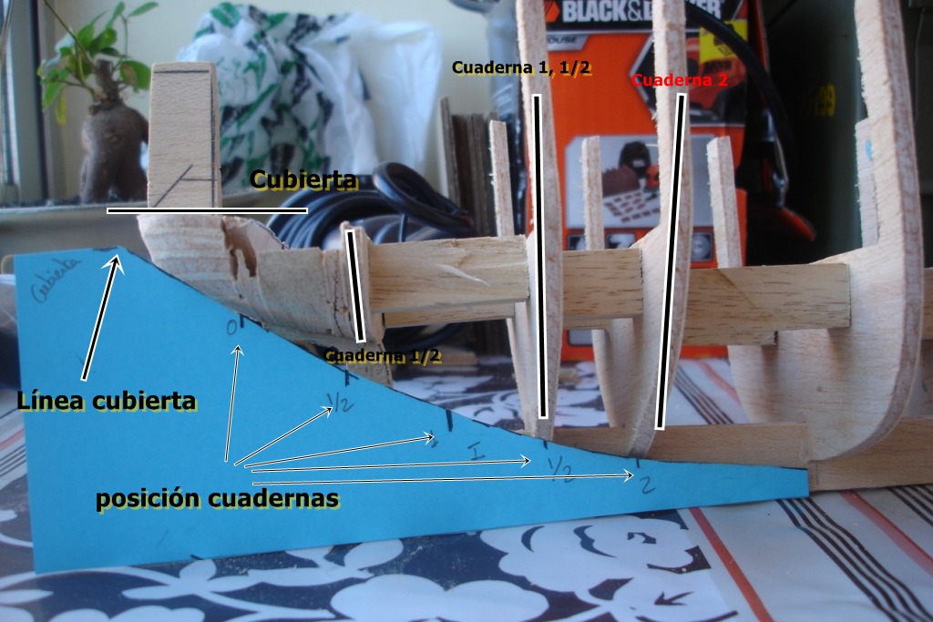

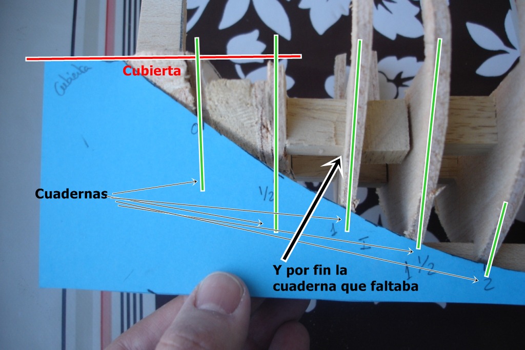

Para poner la plantilla, lo mejor es que le hagas la patilla hasta la linea base que tienes en las cuadernas y la pongas paralela a la quilla a la distancia que marca el plano.
Te falta una cuaderna en la popa que tienes tambien que poner .

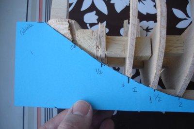

Hola Gerardo y Epiedy siento no haber explicado bien las fotos espero que con este esquema sirva como explicación.

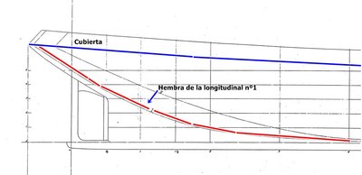

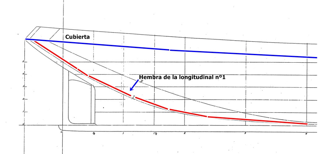

Y ahora la plantilla hembra de la longitudinal nº1, para que veaís por donde he recortado.

Admin escribió:Para poner la plantilla, lo mejor es que le hagas la patilla hasta la linea base que tienes en las cuadernas y la pongas paralela a la quilla a la distancia que marca el plano.
Muchas gracias así lo haré, en cuanto pueda cuelgo fotos, sobre la cuaderna que falta no la he puesto en un principio para poder darle la inclinación adecuada, pero en cuanto lije, si veo que no hay ningún problema la pongo.

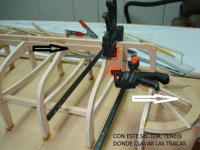

Os pongo una foto de mi paso a paso en ella podeis ver un sector que yo pongo en popa para que sirva de clavadera. Este sector sale del plano de lineas en cubierta, allí con un compas podeis sacar el radio de la curva.
Ademas donde pogo las flechas, podeis ver que son refuerzos que pongo para lo mismo.
016 [iPod Photo].jpg (44.81 KiB) Visto 2413 veces

El sistema de araola está muy bien, sobre todo para los que lo hagáis rc.

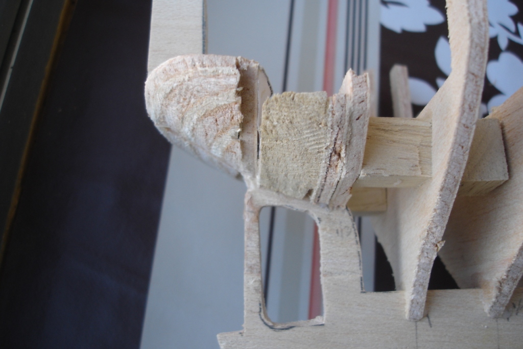

A mi tambien me gusta el sistema de Araola pero como ya he empezado de otro modo lo seguiré, a no ser que llege a un punto de no retorno y todo lo hecho al fuego.

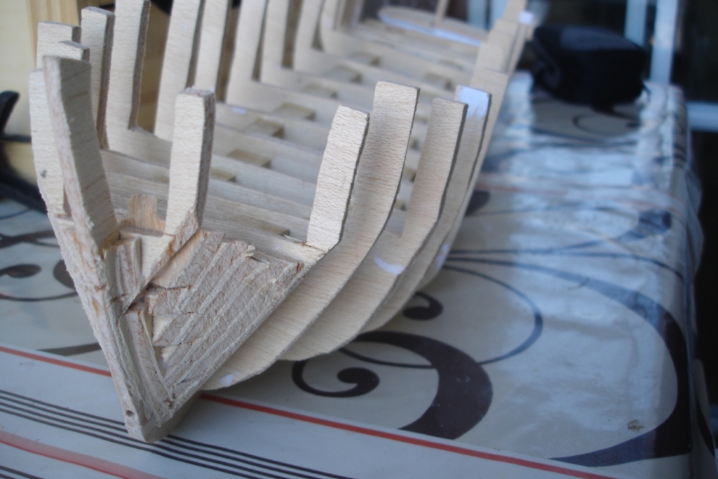

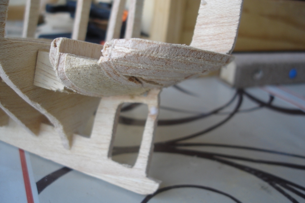

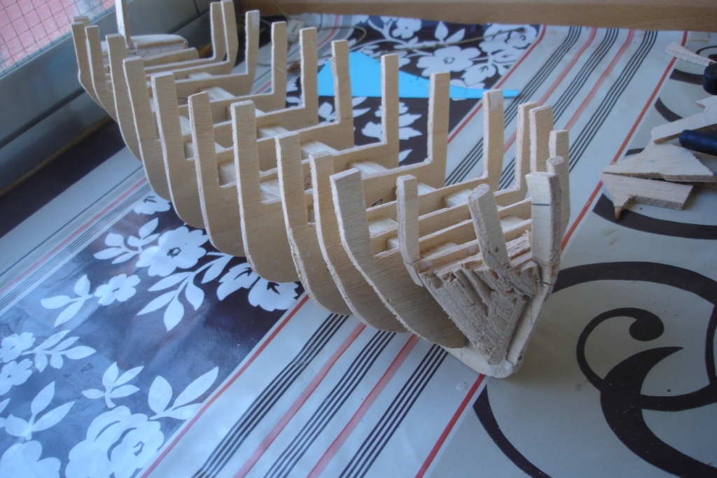

Ya he lijado y la plantilla !cuadra¡ :lol: :lol: , todavía queda dar lija fina y masilla en los errores pero parece que seguimos otro día más.

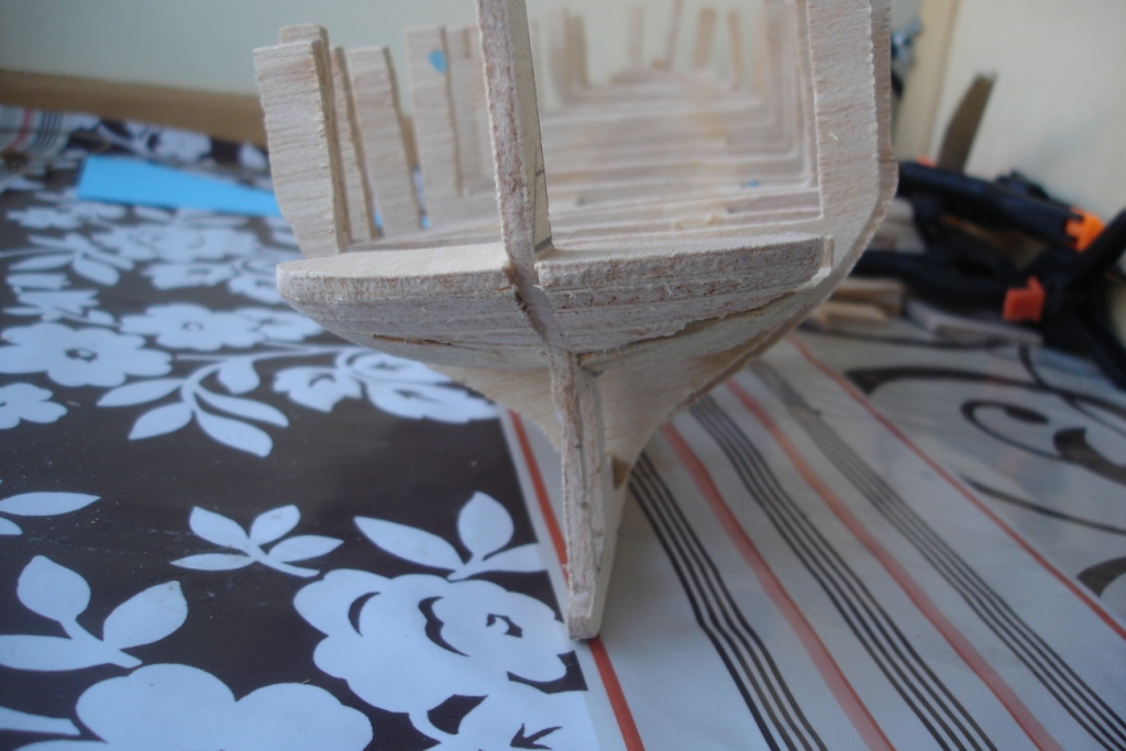

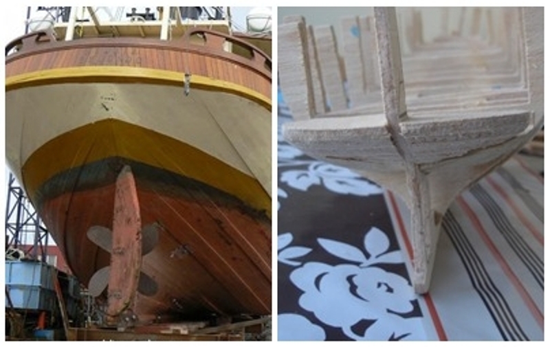

Y he aqui porque cuadra.

Y ahora aunque la plantilla cuadre hay que conseguir la misma forma, ¿como?, con tiento, sacando las plantillas y lija.

José, esa popa ya va cogiendo forma, muy bien...ya te cuadra....falta muy poco de lija para que adquiera esa forma empinada hacia arriba, animo y nada de quemarlo...eso ni lo imagines...con unas pasadas de lija ya lo tienes porque la forma ya se va viendo.

Tienes razón Felipelo si lo ves in situ el armazón se ven algunos defectillos que en las fotos no se aprecian, pero eso si, una vez avanzado el proyecto con el forro, lija y masilla se tapa.
Si de algo me arrepiento es de usar contrachapado, se rompe muy fácilmente, el próximo madera maciza.

Buenos dias José, respecto al contrachapado...no es mal material, solo que es como todo...depende del tipo decontrachapado que se utilice, el mio es malucho, tambien de los que se astilla con facilidad, lo compre en leroy merlin y ahi solo hay contrachapado normal tipo okumen, con solo dos chapas y entre ellas viruta de madera prensada, pero el bueno es el que llaman contrachapado marino o tambien lo llaman fenolico, dicen que es buenisimo y que ni se rompe ni astilla con facilidad (tambien mas caro), segun he leido la diferencia es que este tipo de contrachapado tiene mas chapas dentro del cuerpo, entre las principales, mas resistente y por eso se utiliza mucho mas en RC.
Ahora que he terminado el contrachapado que he aprovechado del anterior barco para el hidria, seguro que comprare del fenolico en algun viaje que haga por trabajo a Madrid.
