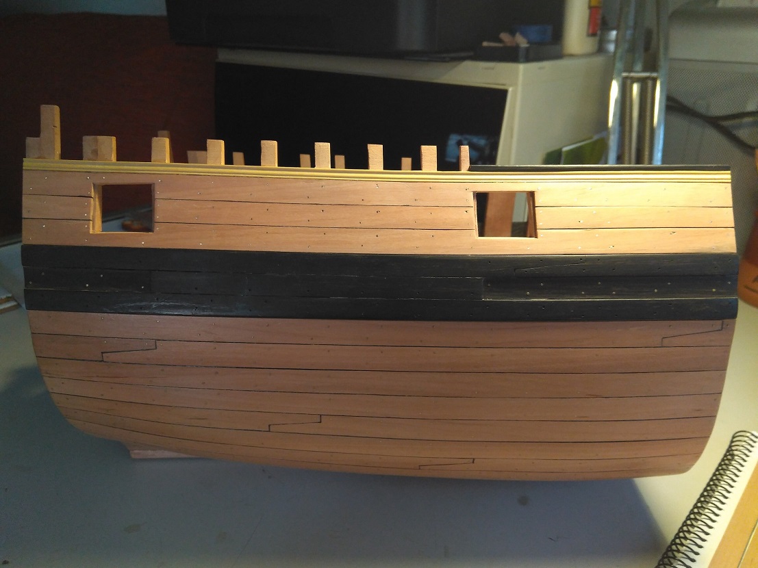

Me gusta mucho como te esta quedando, un trabajo de calidad. Por ponerle alguna pega, un poco brillante el barniz que has utilizado (quizás sea efecto del flash o de la lampara).

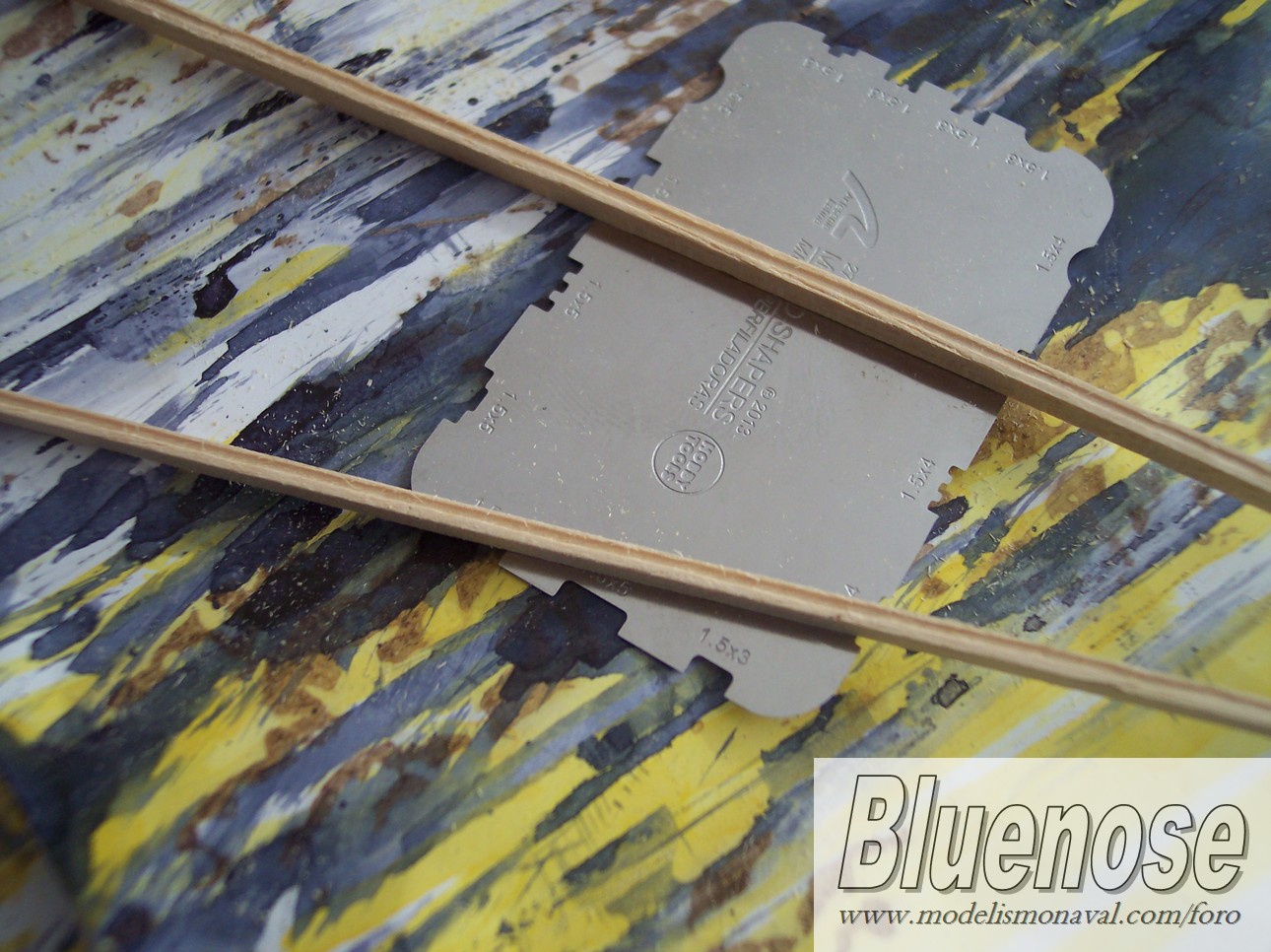

No he utilizado las chapas de AL, supongo que la calidad dependerá del grosor de la chapa, y del material de las que estén hechas, ¿porque no te las fabricas tu mismo con una hoja de sierra, o una chapa que tengas?.
edorta
Mensajes: 185
Registrado: Jue Jun 25, 2009 7:42 pm
Ubicación: barakaldo
Re: SECCION DE LA BELLE 1684
Mensaje por edorta »

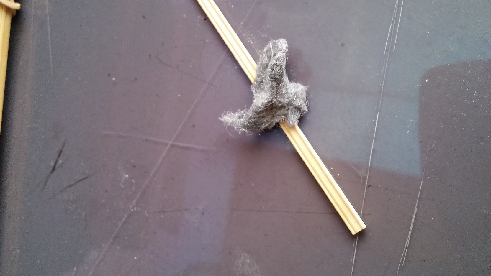

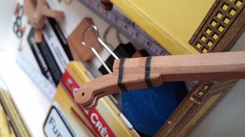

Hola :
El brillo es casi todo por el efecto de las fotos,
estoy utilizando LASUR.
Ya he utilizado un trozo de sierra y después de acanalar la moldura
la he repasado con lana de acero, suaviza y alisa muy bien la moldura,
queda bastante bien.
saludos:
Edorta.

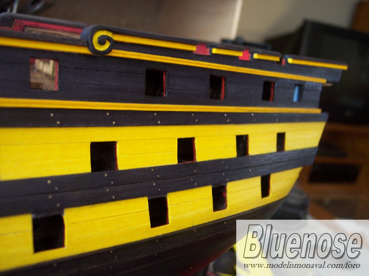

Buenos días edorta, con respecto a las perfiladoras de AL, yo las he usado algo y de momento me ha ido bien con ellas. Ahora que empiezo con la popa las pienso dar "más caña".
No se me han deformado ni desafilado, pero también te digo que las he usado con ramín nada más, que es muy blando.
Cuando llegue a casa haré un par de pruebas con algo más duro y te cuento a ver.
Jaime

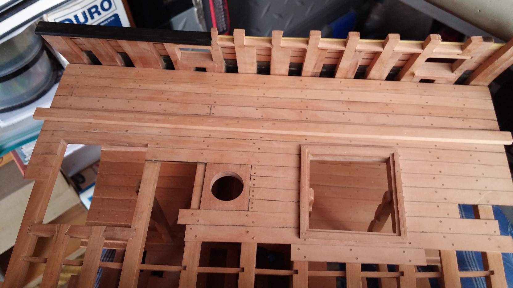

Hola a todos:

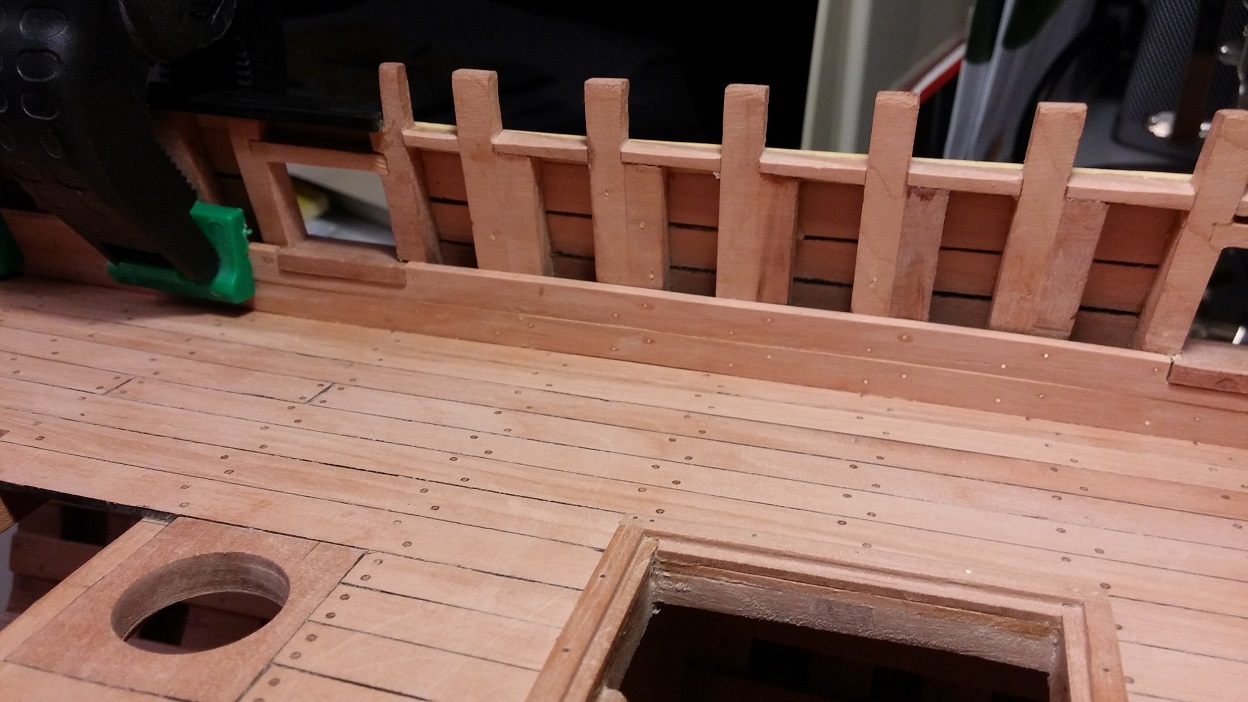

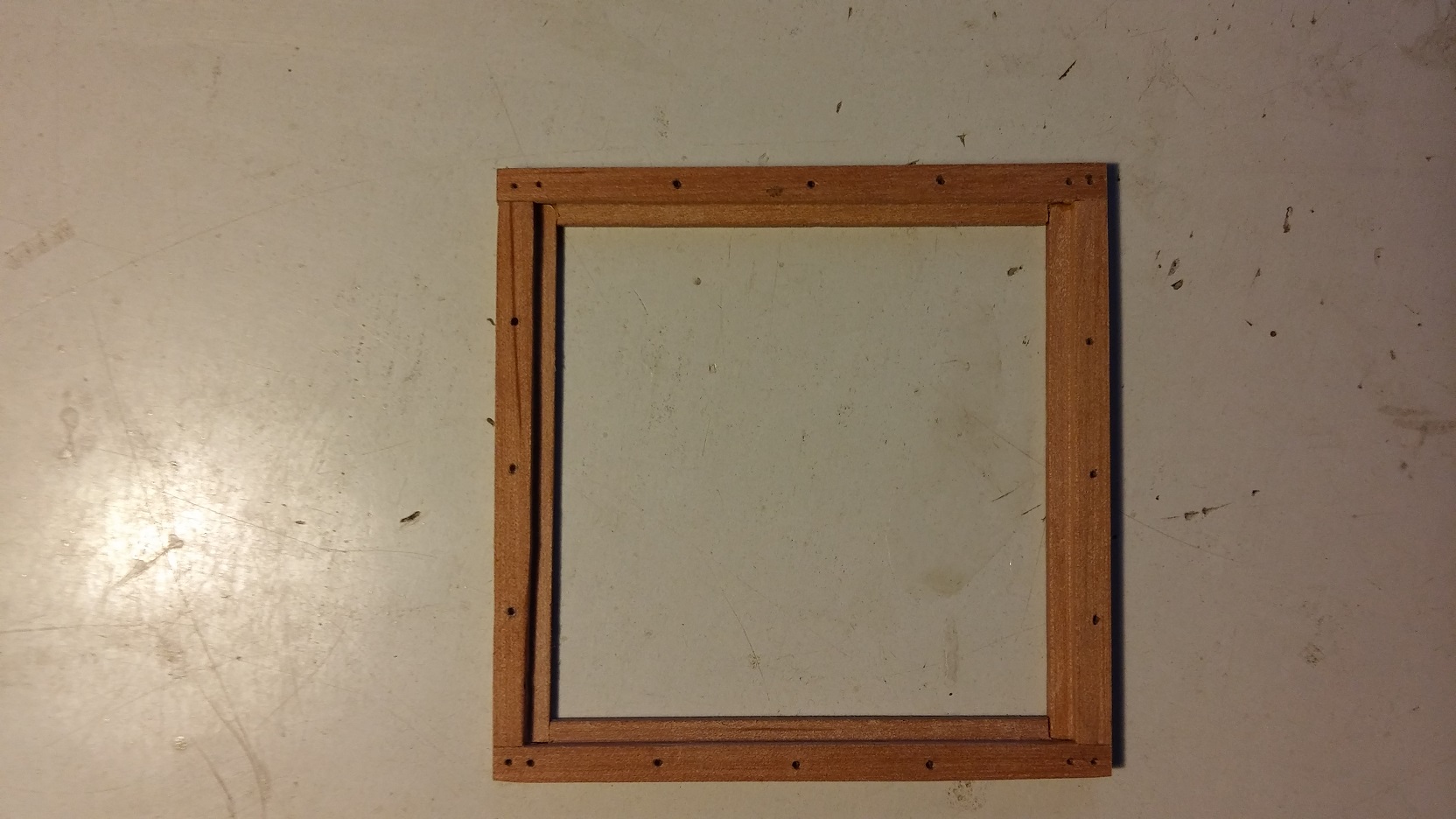

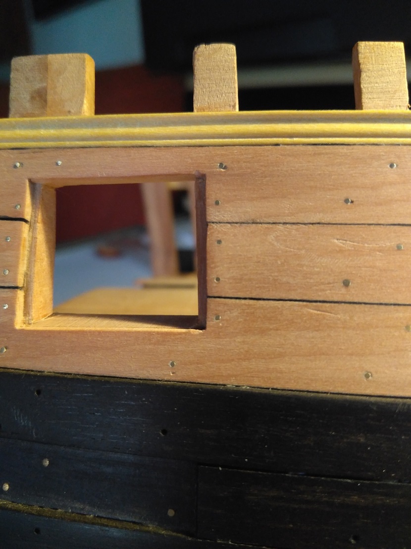

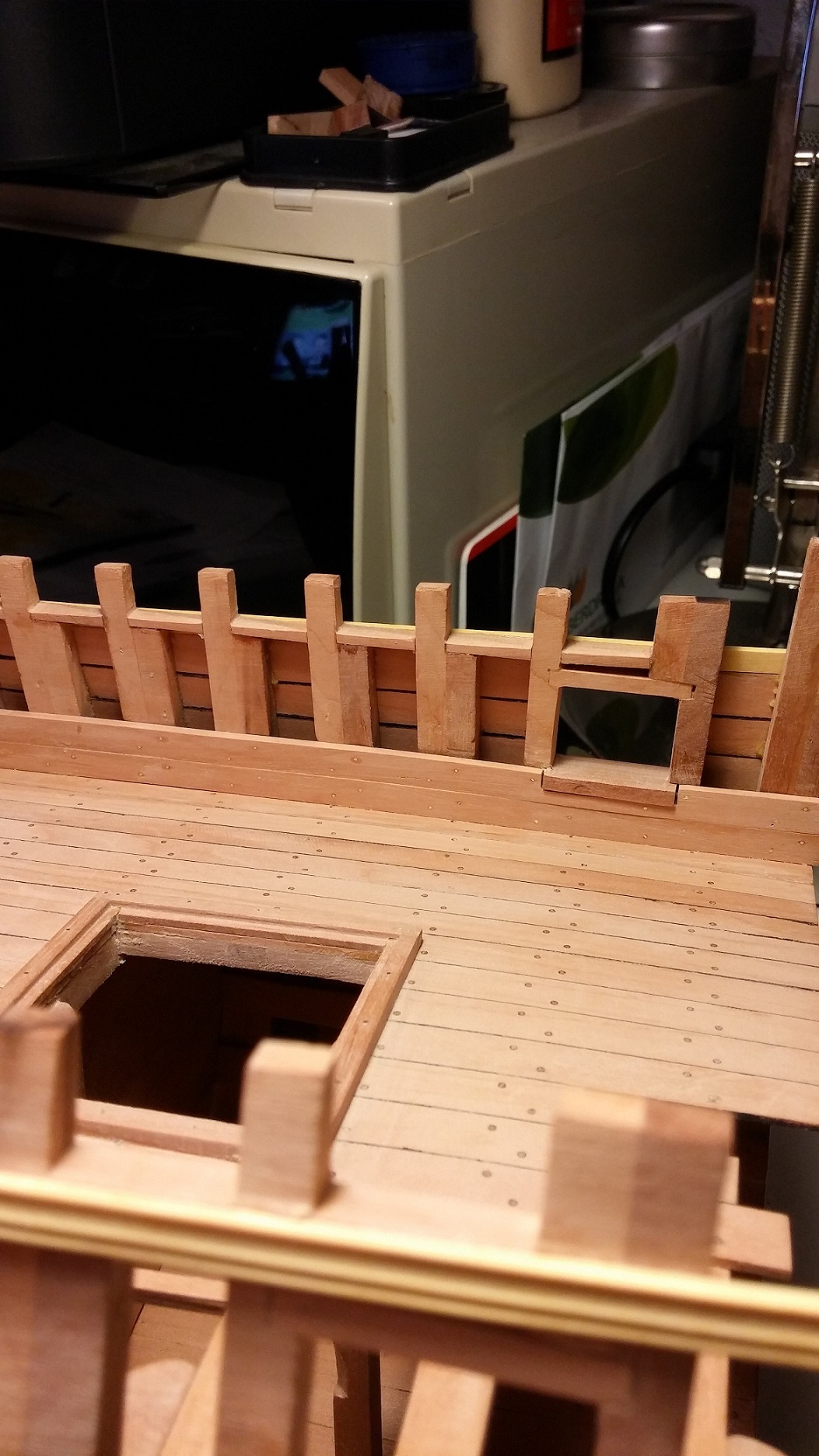

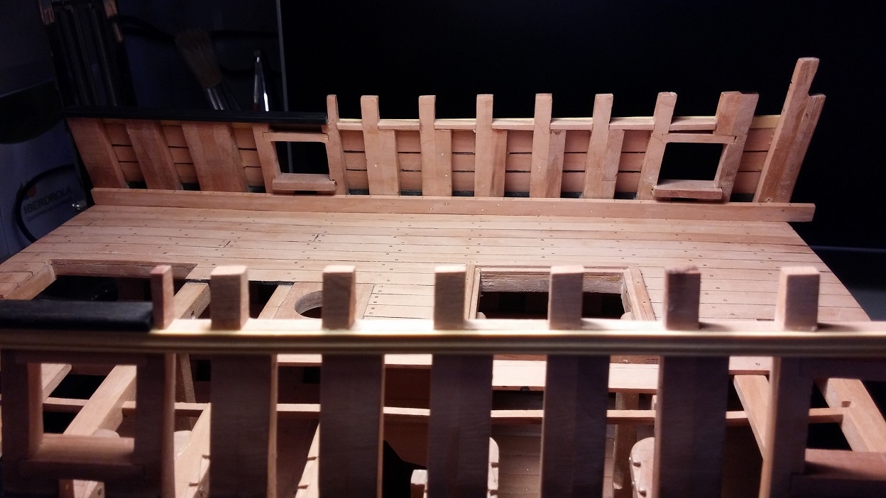

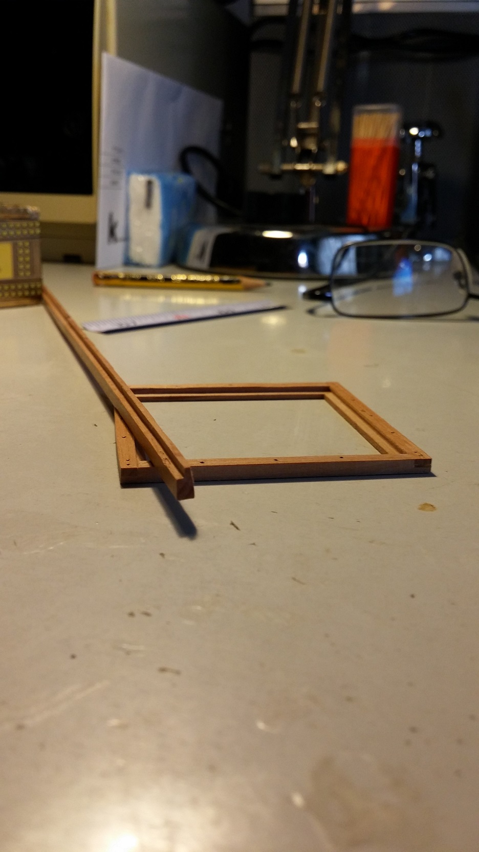

Estoy haciendo los marcos de las escotillas,
espero que os gusten, pongo unas fotos.
saludos:
Edorta.

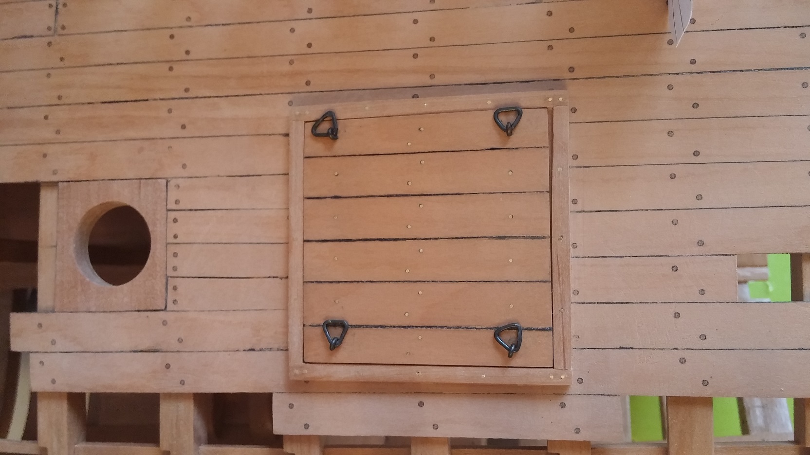

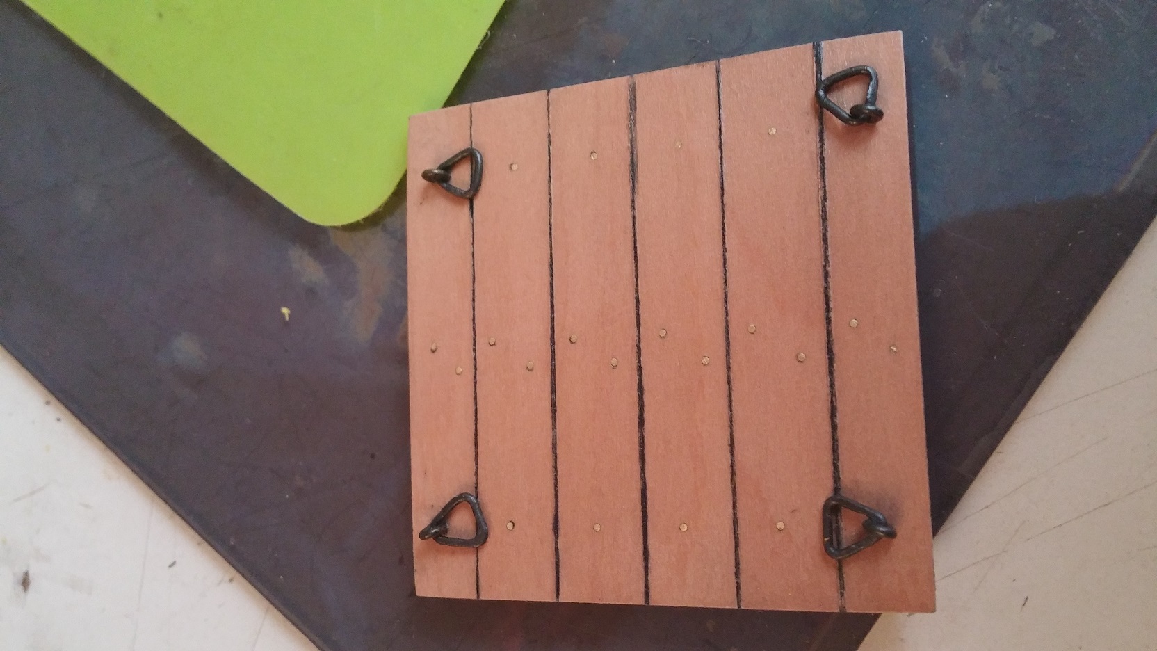

hola a todos:

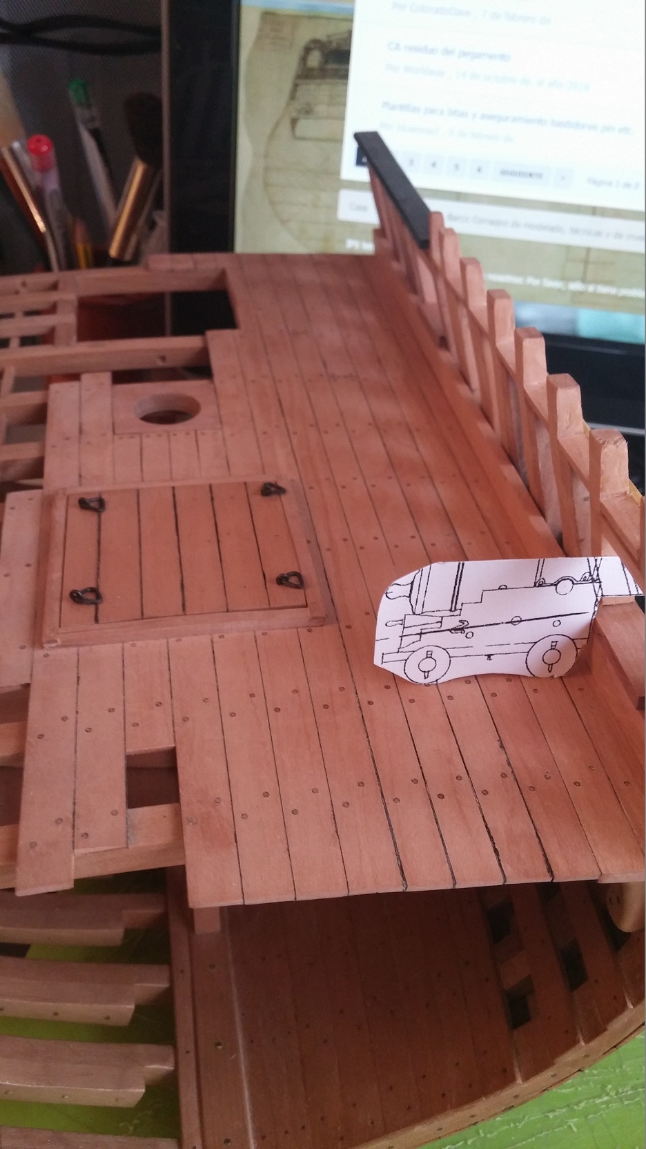

Pongo fotos de la tapa de la escotilla.
Pregunta para curiosos:
¿ En las tapas de las escotillas se ponen clavos o tapines ?
Yo he puesto clavos, por que lo he visto en todas las fotos de otros modelos,
pero me ha venido la duda al creer que se ponían los tapines en cubierta para proteger los
pies de los marineros que solían ir descalzos, la duda es si dichas tapas se consideran también
como cubierta.
saludos:
Edorta.

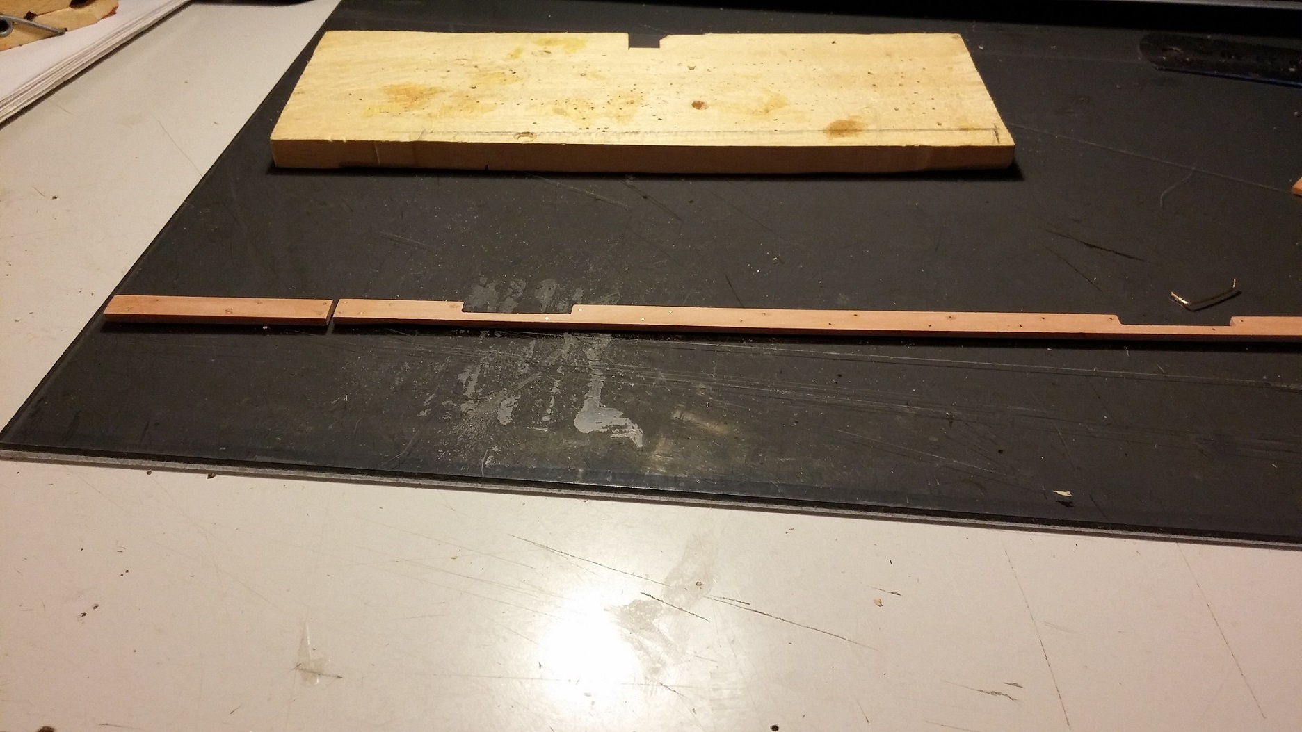

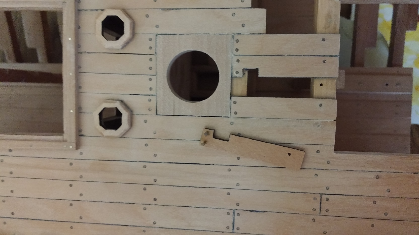

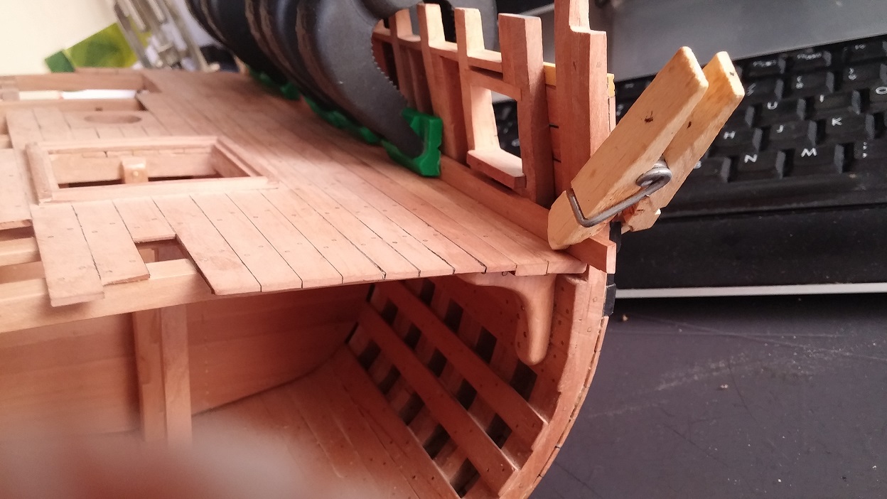

Hola a todos:
Trabajando un poco las portas y el forro exterior de las amuras.
saludos:
Edorta.
edorta
Mensajes: 185

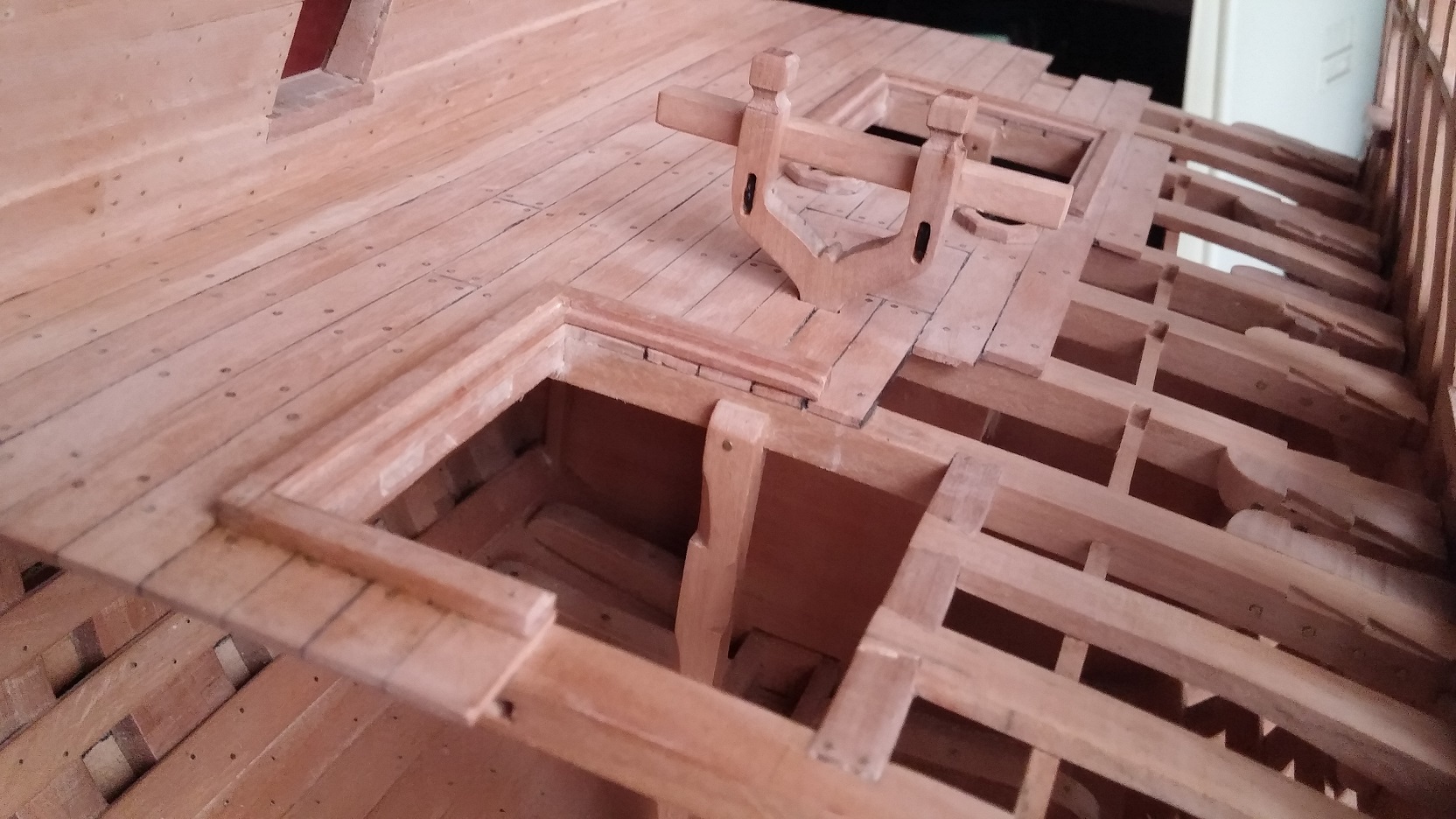

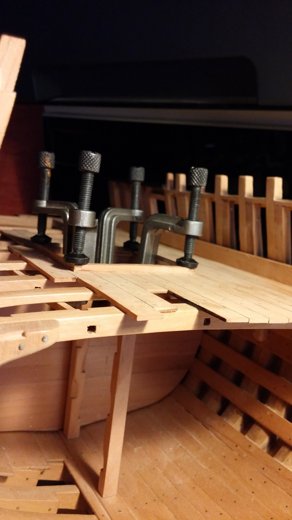

Hola:

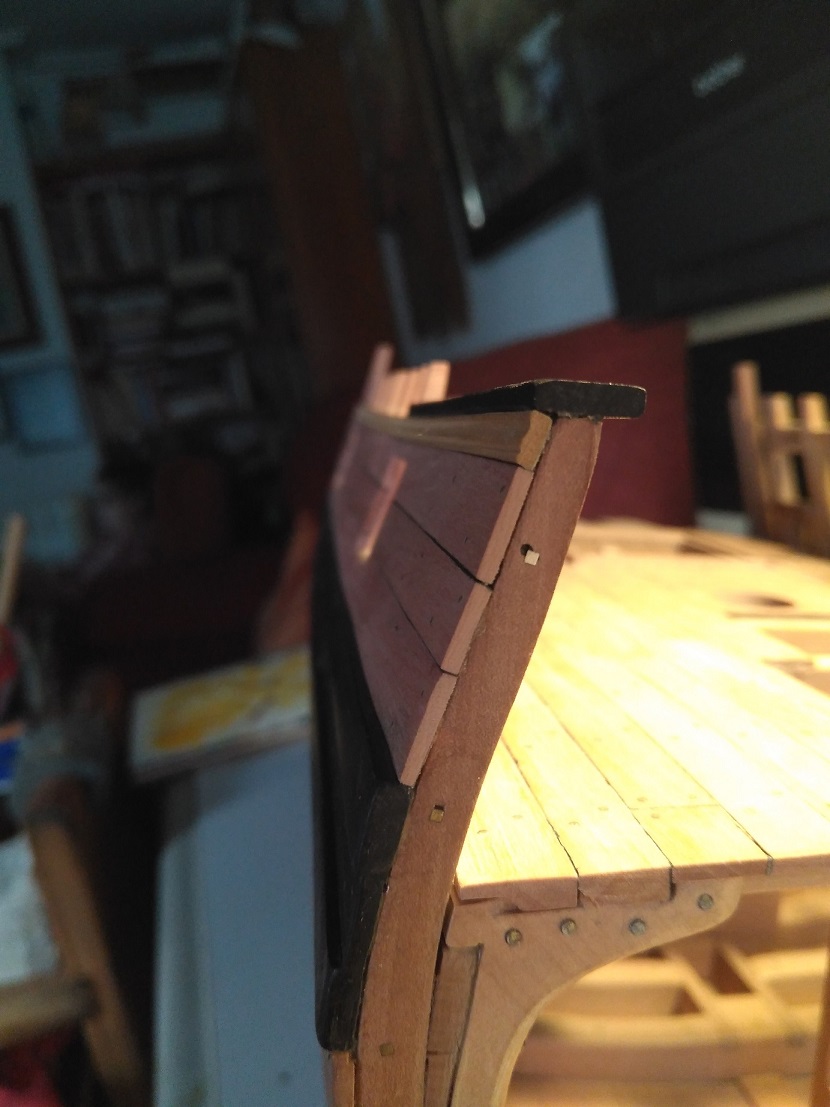

Muestro la colocación de los sobretrancaniles, que al estar muy bajos los
coloco con los clavos colocados, puesto que de otra manera no se hacerlo.
Pongo unas fotos del trabajo.
Le falta el lijado y acabado.
saludos:
Edorta.

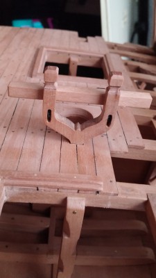

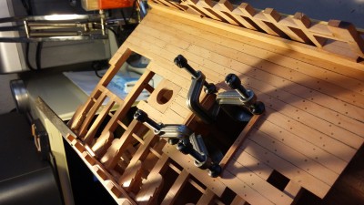

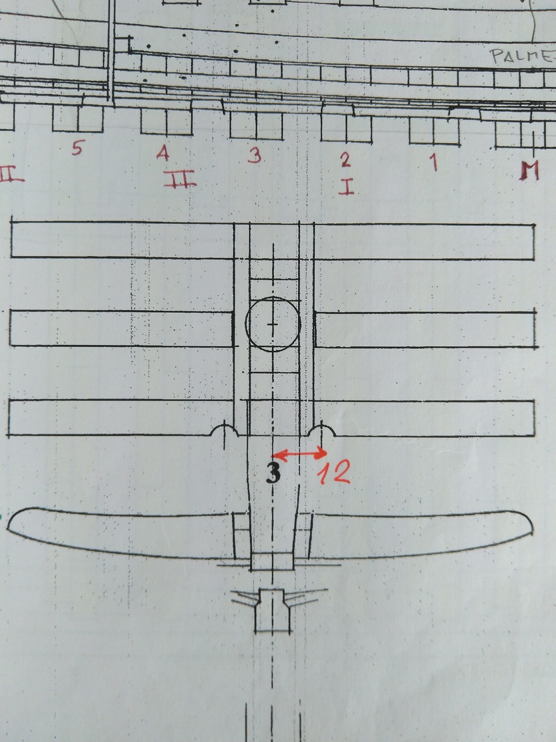

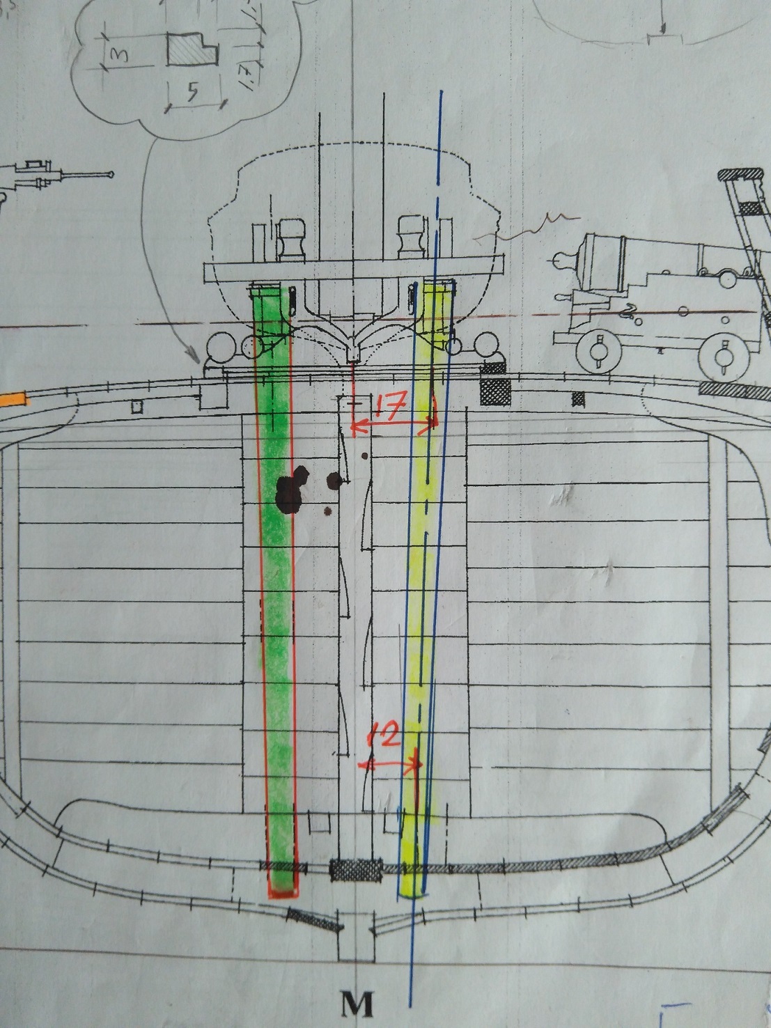

Hola a todos:

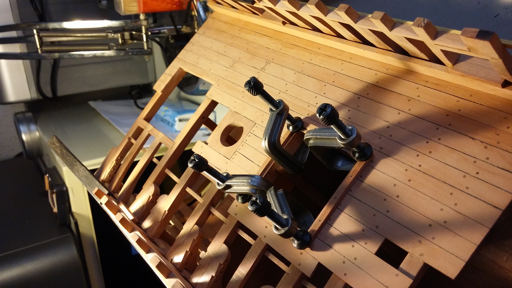

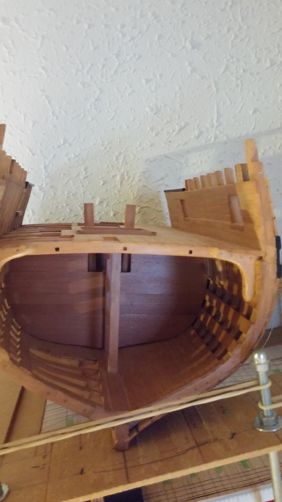

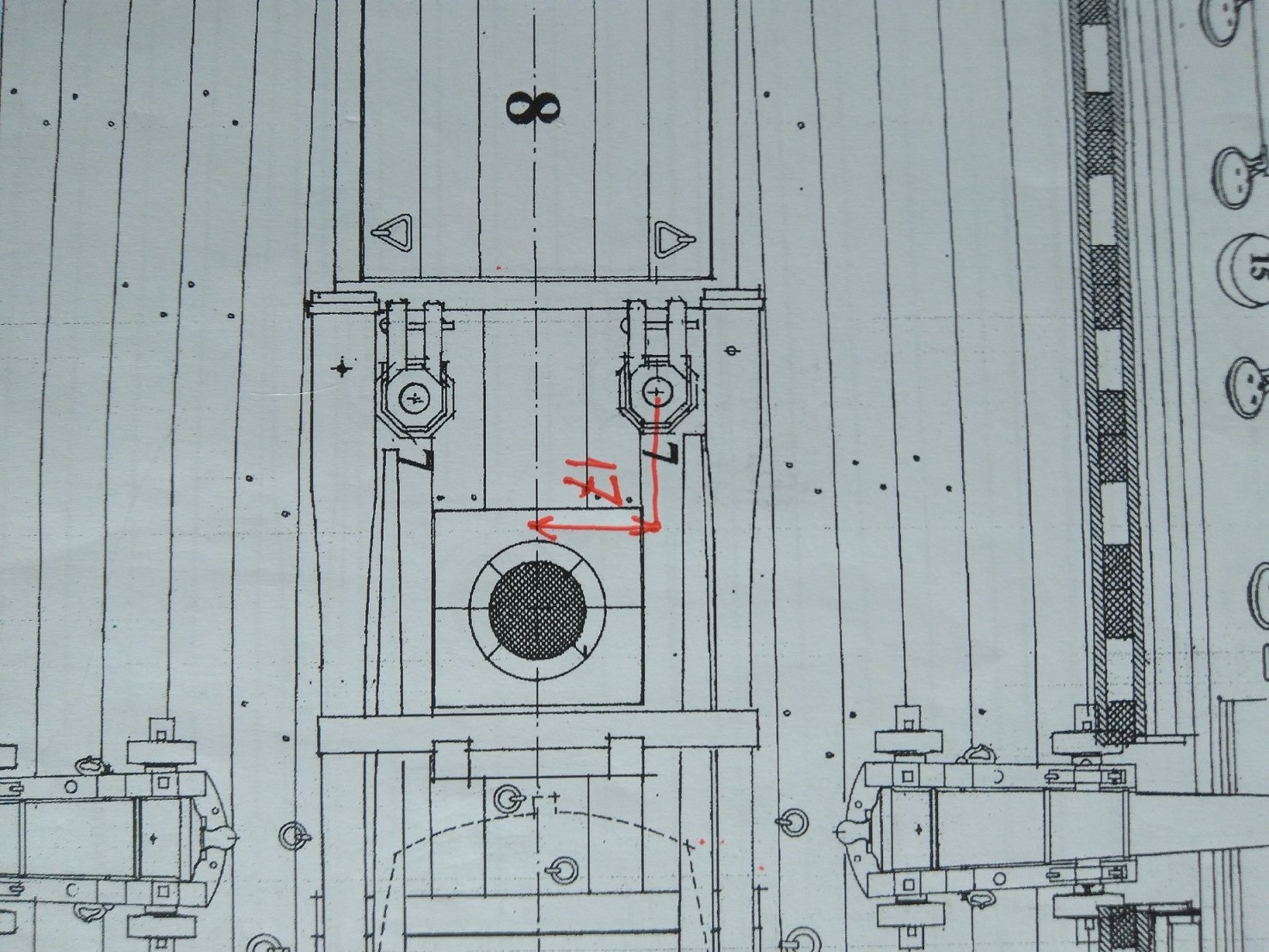

Una duda que tengo sobre la inclinación de las bombas, según el plano de la sección
maestra parece que debería ser la de color verde ( ver las fotos ), pero viendo los
dibujos en planta y según las medidas tomadas a escala pare indicar que la inclinación
debería ser la amarilla.
Ya tengo hecho el montaje de las bombas como se ven en la foto, pero después
de hacerlo me ha venido la duda.
Si alguien conoce este tema le agradecería su opinión.
Esta es la pinta del montaje según cotas en planta de la cubierta y de la sentina
diferentes inclinaciones
distancia entre bombas en la cubierta
distancia entre bombas en la sentina
saludos:
Edorta.

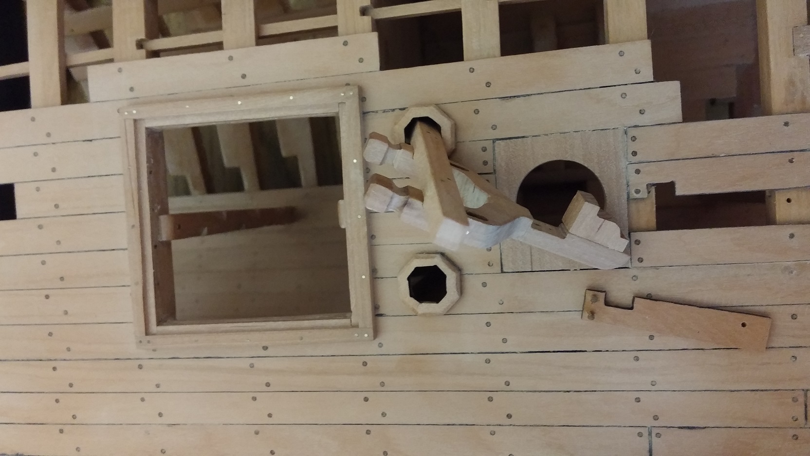

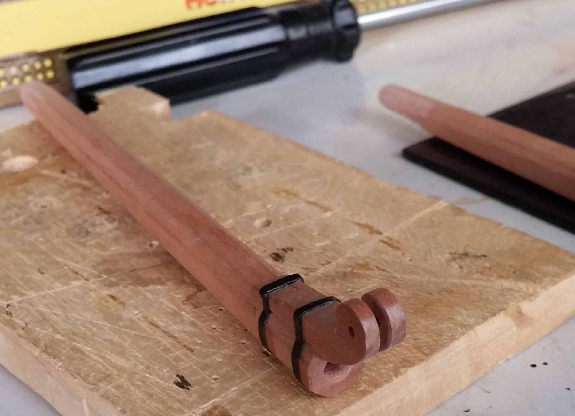

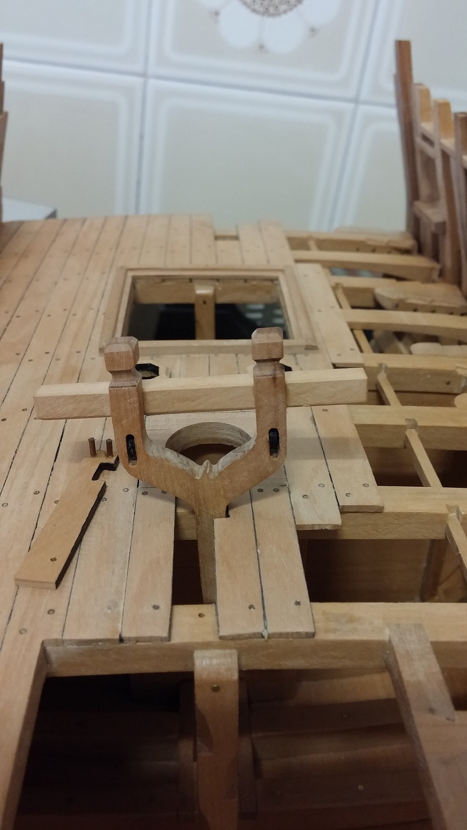

Hola a todos:
Aqui muestro los adelantos que voy realizando sobre
las bombas de achique
saludos:
Edorta.

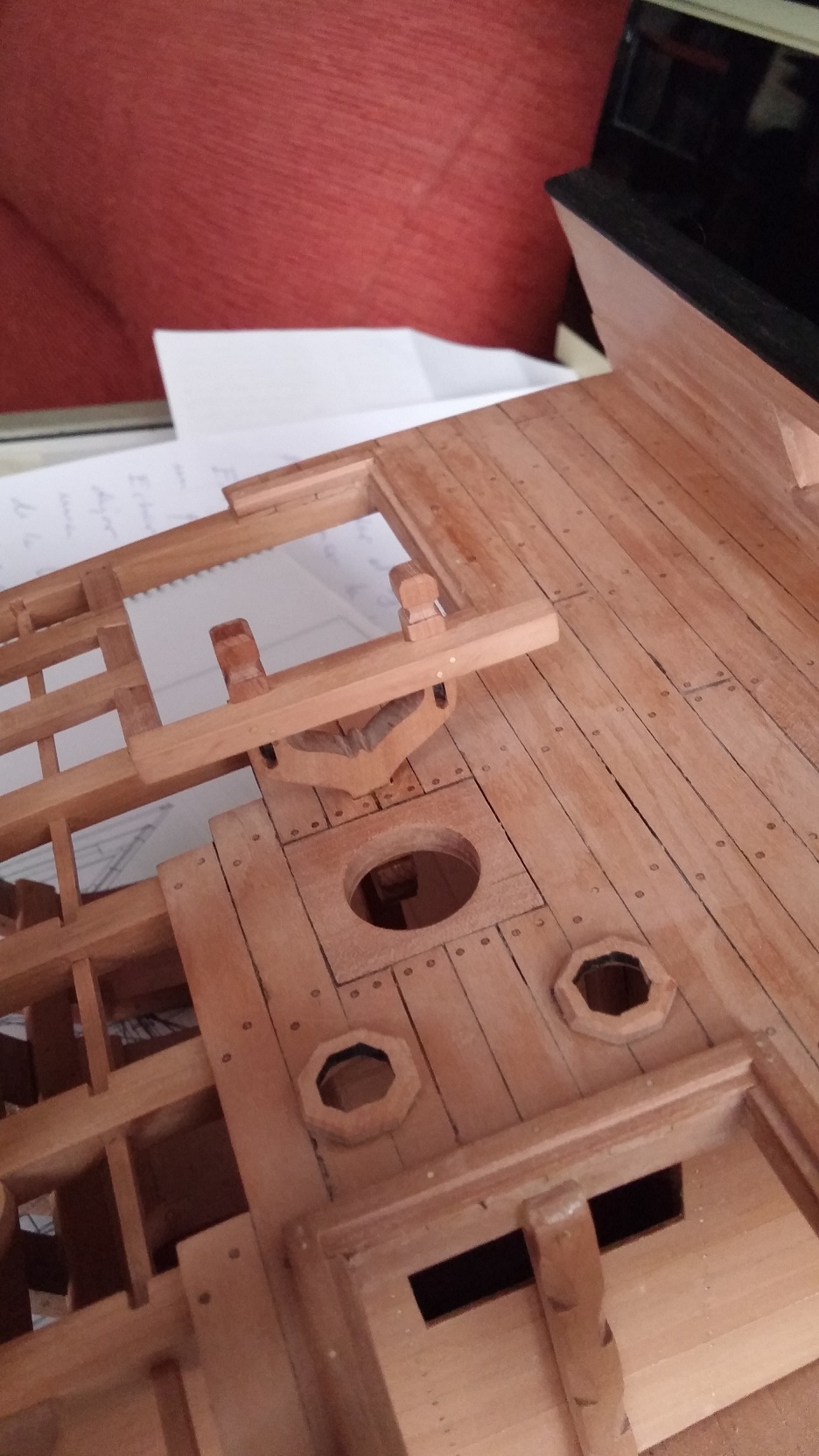

Hola a todos:
Pongo unas fotos del montaje de la bita y el acabado de la cubierta
saludos:
Edorta.

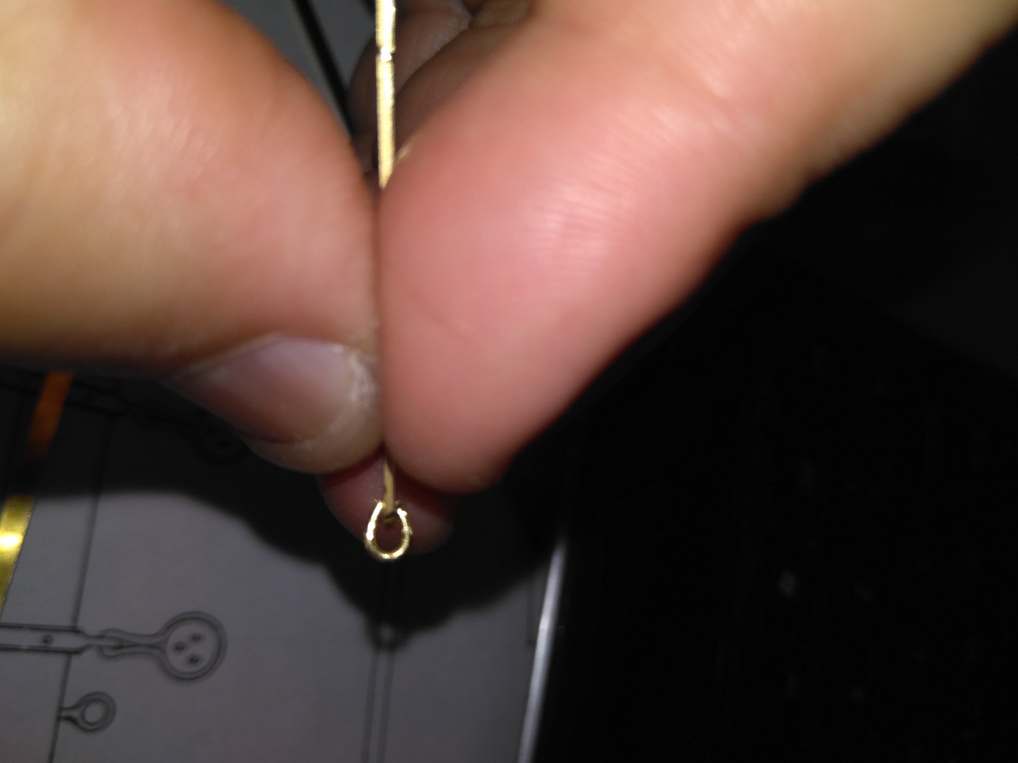

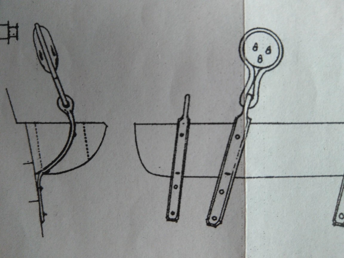

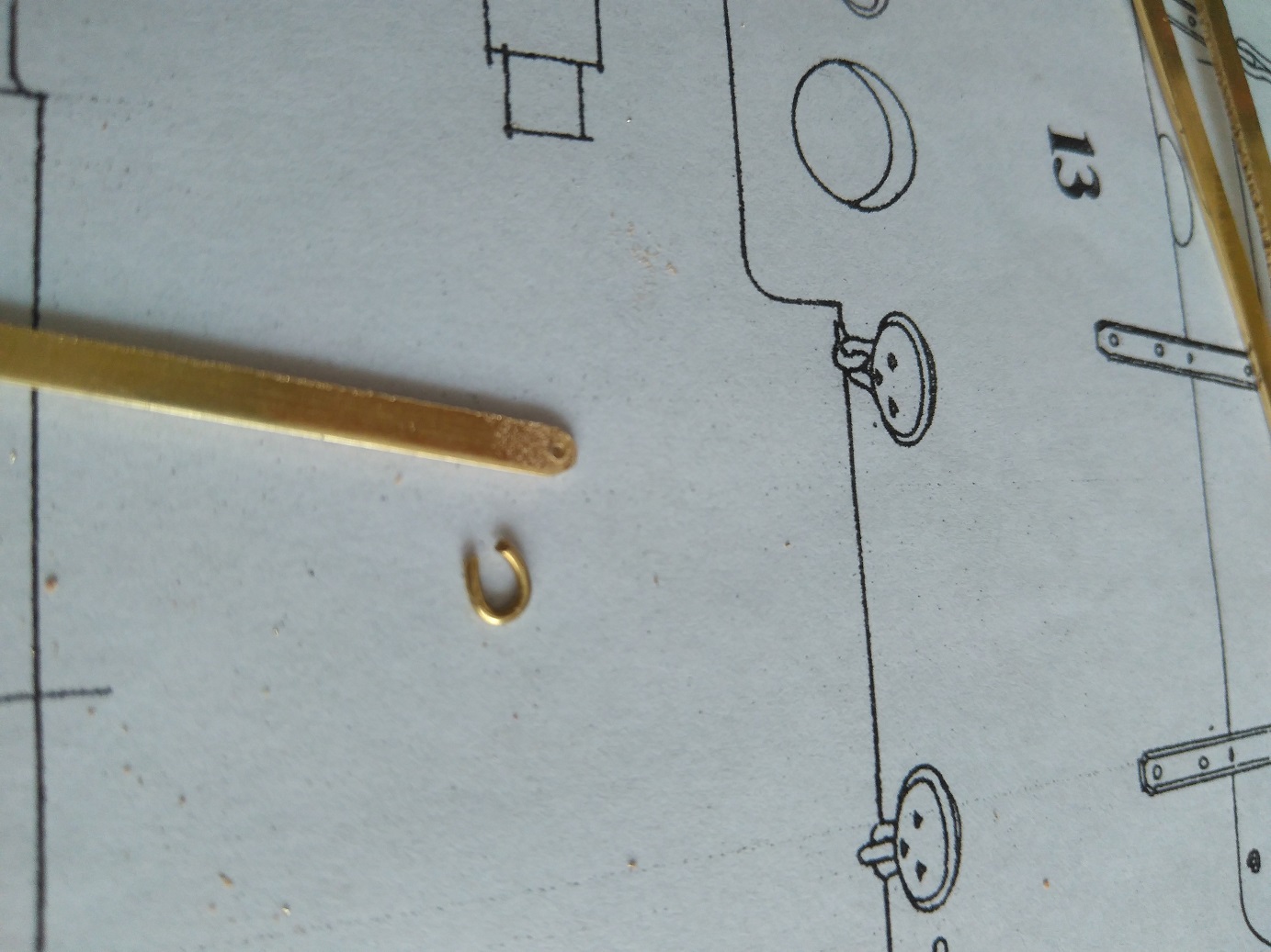

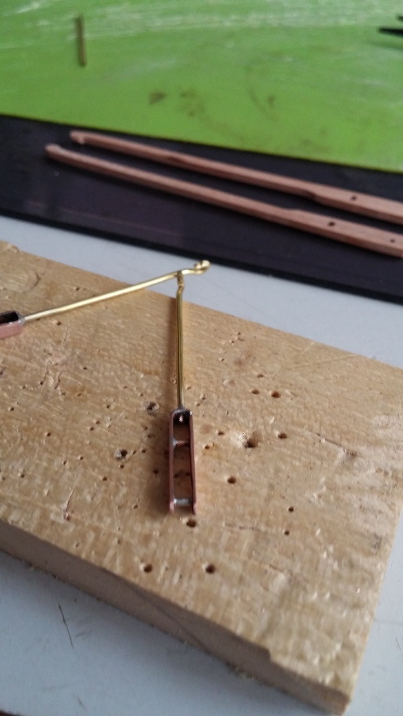

Hola a todos:

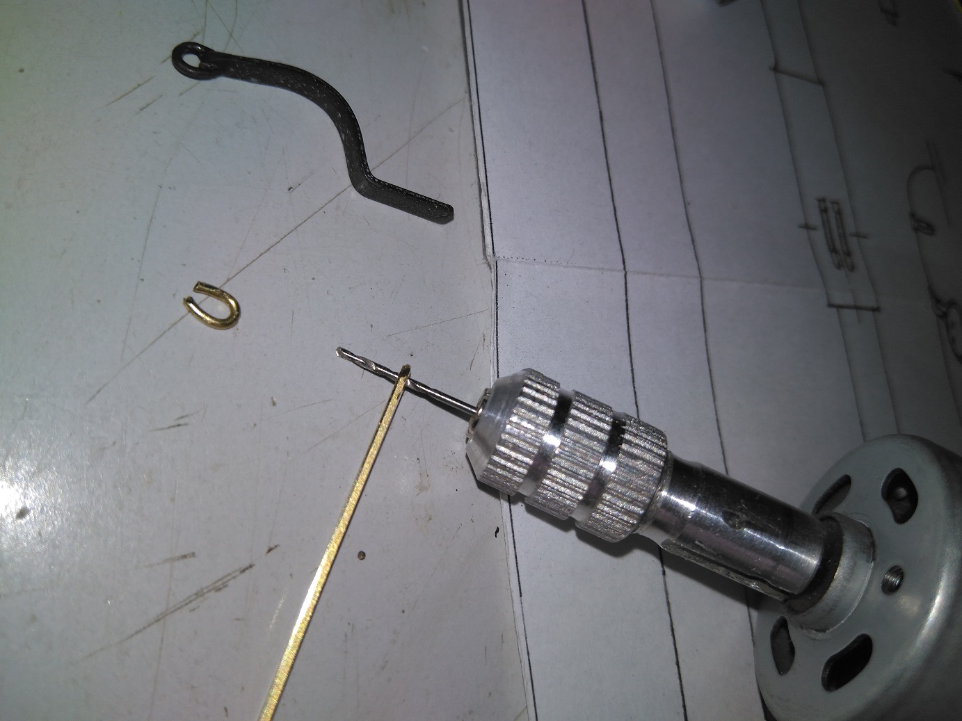

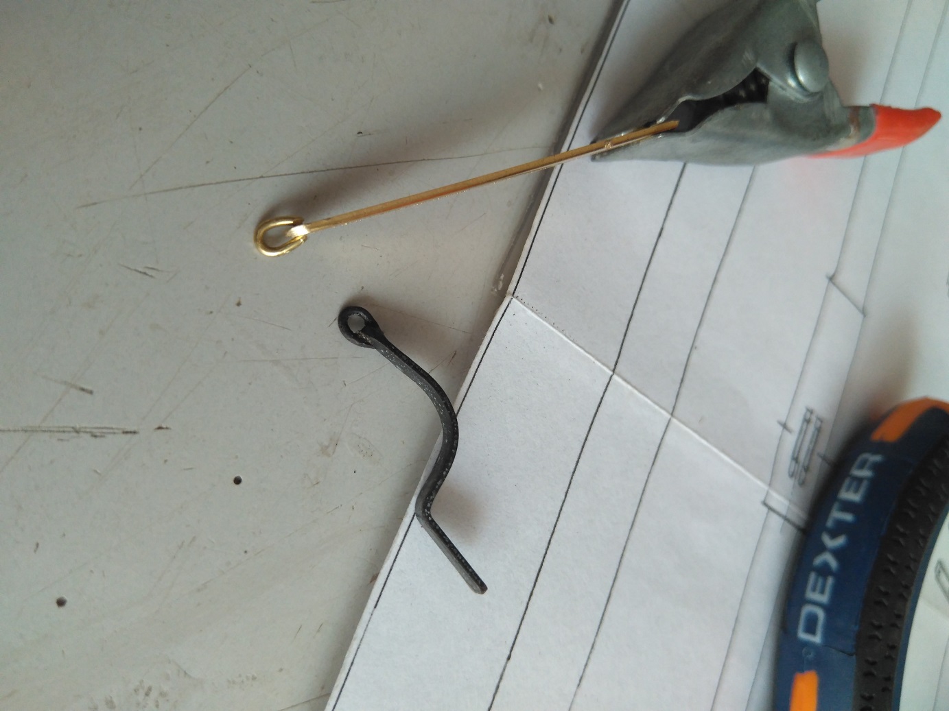

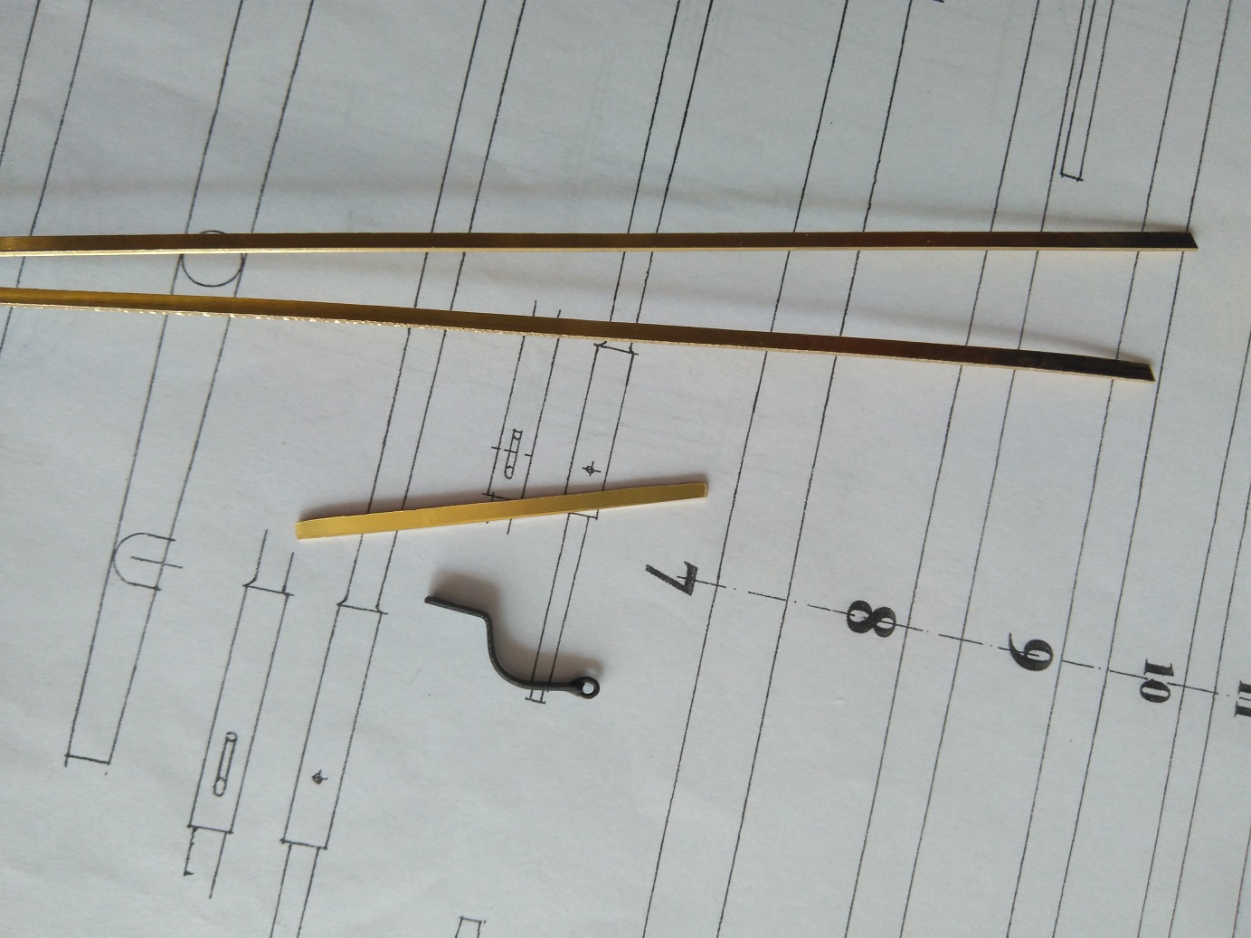

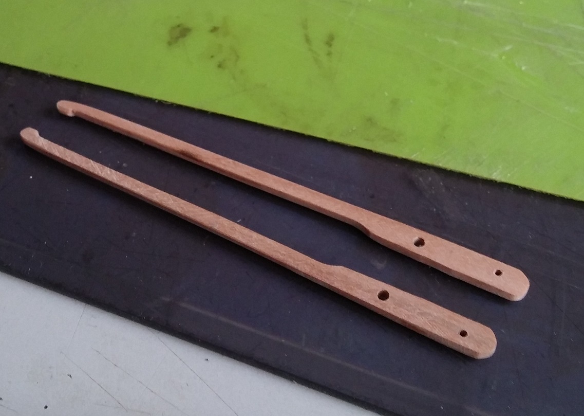

Estoy haciendo pruebas para la realización de los cadenotes.
Pongo unas fotos para que comenteis lo que creais oportuno,
cualquier sugerencia será bienvenida.
palno de los cadenotes
corte de unas tiras de latón de 0.8 x 3
la argolla esta hecha de alambre de latón de 0.8 diámetro
taladrado de 0.8 diámetro en el extremo
colocar la argolla en forma de lágrima en el extremo taladrado
soldar la argolla y pavonar el conjunto después del lijado de acabado
saludos:
Edorta.
