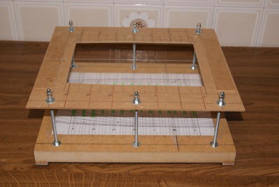

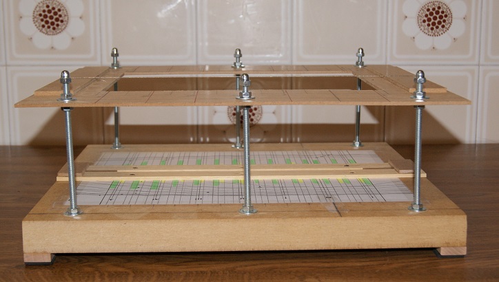

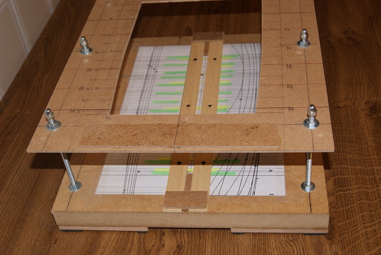

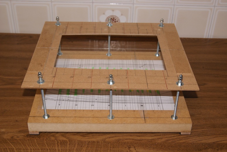

Estoy empezando un trabajo, una sección de La Belle 1684 de Ediciones Ancre.
De momento solo tengo construido el astillero o picadero.
Esta sección será de 13 cuadernas ( 10 hacia popa, la maestra y 2 hacia proa ).
Con este hilo espero poder dar a conocer las técnicas aplicadas, debatir sobre ellas y
sobre todo preguntar a los aficionados por todas las dudas que se Irán presentando
a medida que vaya realizando el proyecto.
Las primeras fotos son de la monografía y del astillero.
La madera a utilizar será de peral, boj y ébano (maderas que me han regalado los compañeros
de trabajo por haberme jubilado recientemente ).

Creo que esta vez se verán las fotos
esta será (si hay suerte ) la sección <br />que quiero construir.

Tomo asiento. Me interesa mucho el tema este de las secciones en enramada. Opino como tú, sobre lo de construir una sección antes que un modelo entero. En un futuro quiero construir yo una sección también. Podías comentar como as construido al picadero, que parte del plano es el que va abajo del picadero, si no es mucha molestia. Es para tomar yo nota para ese futuro en el que la construya yo. Animo, te sigo.
edorta
Mensajes: 187
Registrado: Jue Jun 25, 2009 7:42 pm
Ubicación: barakaldo
Re: SECCION DE LA BELLE 1684
Mensaje por edorta »

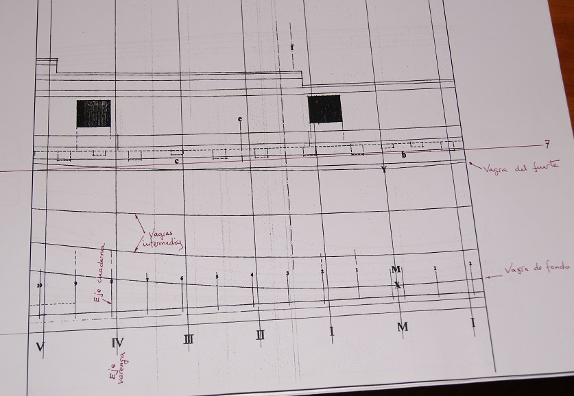

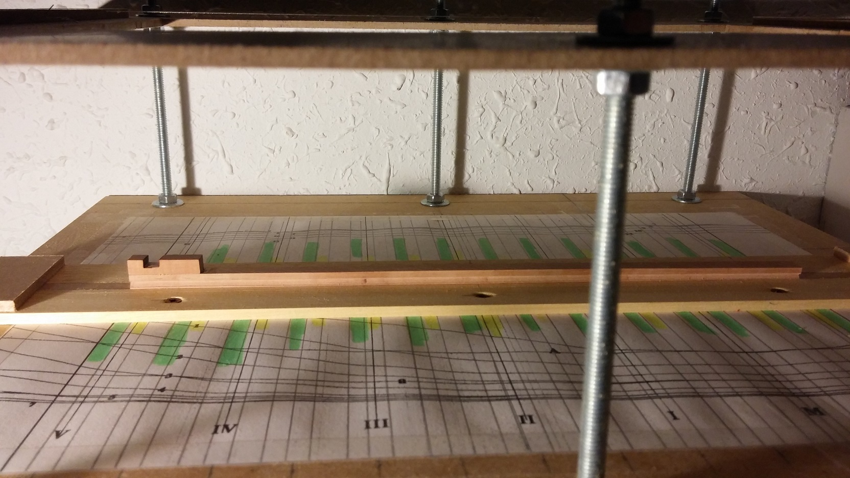

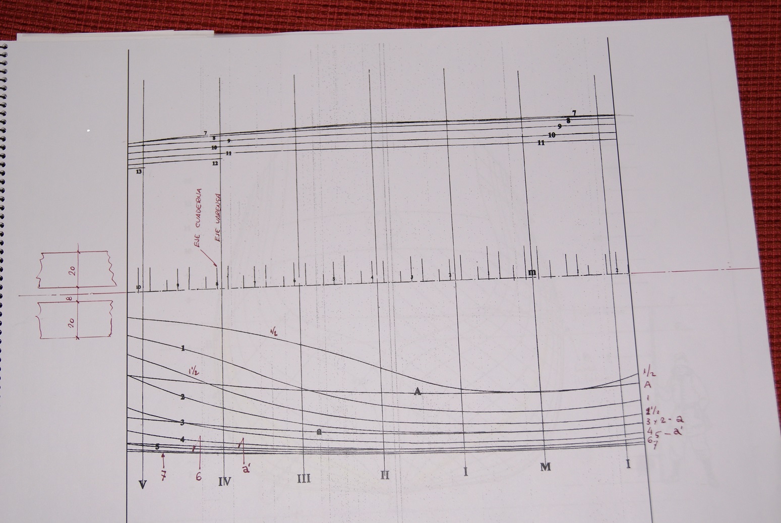

Esta sería la sección en planta ( ver foto ) que esta pegada en la base del picadero, así como en la parte de arriba
que esta recortada la silueta a la altura de la vagra del fuerte o a la altura de 7 pies aprox.
Lo siento pero no tengo fotografías sobre la construcción del picadero,
pero no tiene ninguna novedad sobre lo que he podido encontrar el otros foros.
esta sería la sección en planta que esta pegada en la base del picadero
saludos:
Edorta.

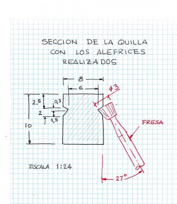

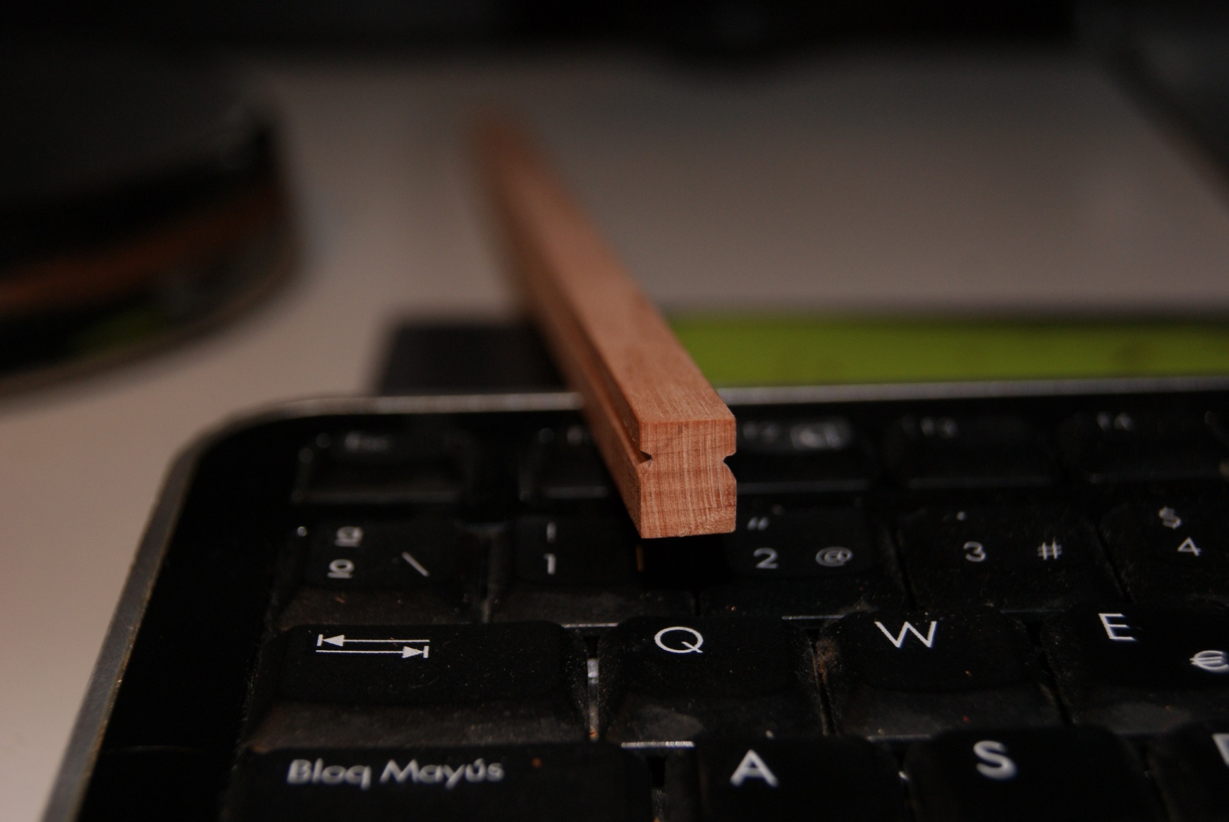

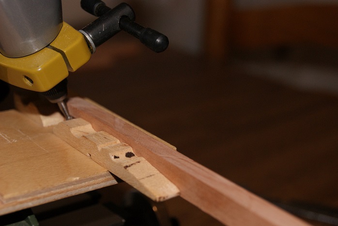

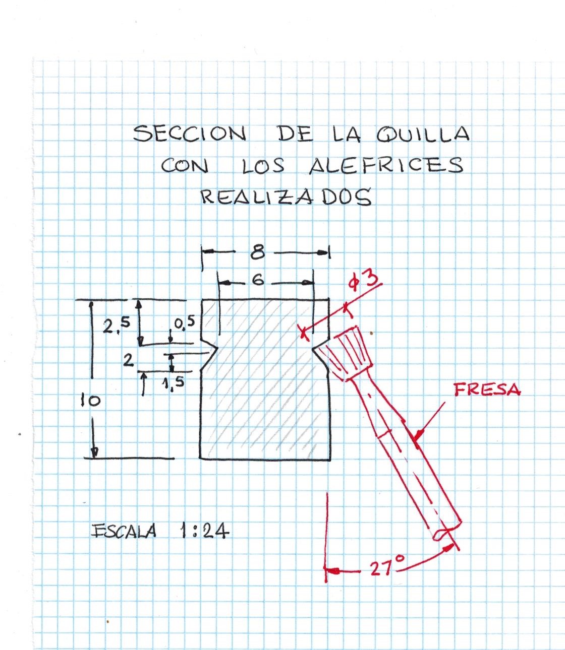

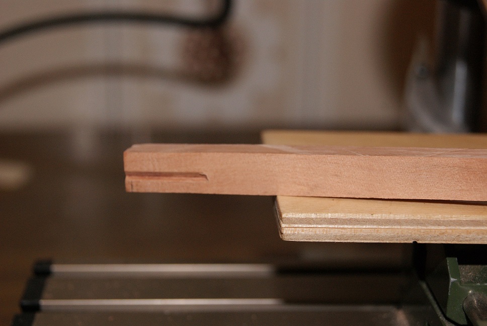

La escala de trabajo será de 1:24 ( se me olvidó comentarlo antes ).
La primera pieza de la sección es la quilla.

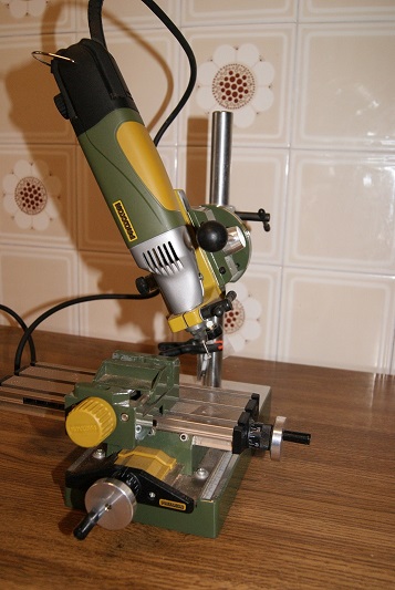

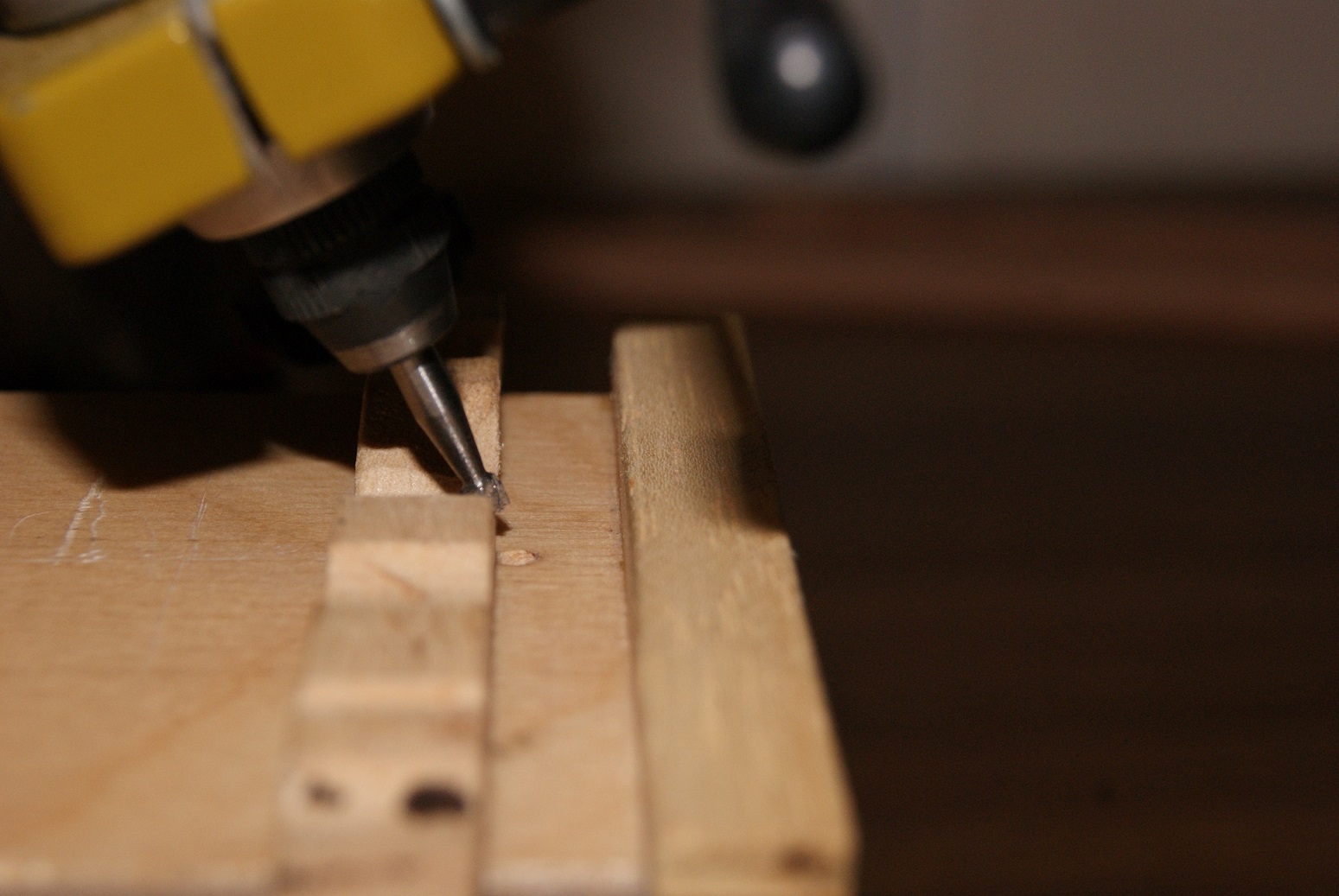

La construyo con un listón de 8 x 10 mm. y el alefriz lo realizo con una fresa de 3 mm de diámetro,
adjunto dibujos y fotos del proceso.
croquis de la sección de la quilla
saludos:
Edorta.

Una consulta, ¿no te han quedado a distinta altura cada uno de los alefrices?, o ¿es sensación óptica?.
Mensajes: 2637
ferarr escribió:Hola:
Me gustan las secciones, y si es en enramada, mas. Seguiré tu hilo.
Yo debo padecer el mismo problema ocular...
edorta
Mensajes: 187
No es sensación óptica, si están ligeramente descentrados.
Intentare arreglarlo un poco, pero creo que no tendrá demasiada importancia
puesto que uno de los costados no estará forrado y no se podrá ver el error.
También es posible que lo repita antes de encolar las cuadernas,
veremos como van los ánimos, de momento estoy un poco asustado
con la envergadura del trabajo.
saludos:
Edorta.
edorta
Mensajes: 187
Yo creo que la base que he montado en el taladro para fresar, ha sido débil
y mientras hacia el fresado la base se reviraba, habrá que pensar en hacer
una base más fuerte y rígida.
saludos:
Edorta.

Hola:
Quizás te resulte mas fácil hacer una matriz con una vieja hoja de sierra, u otra chapa metálica, y con ella realizar el rebaje del alefriz.
un saludo
edorta

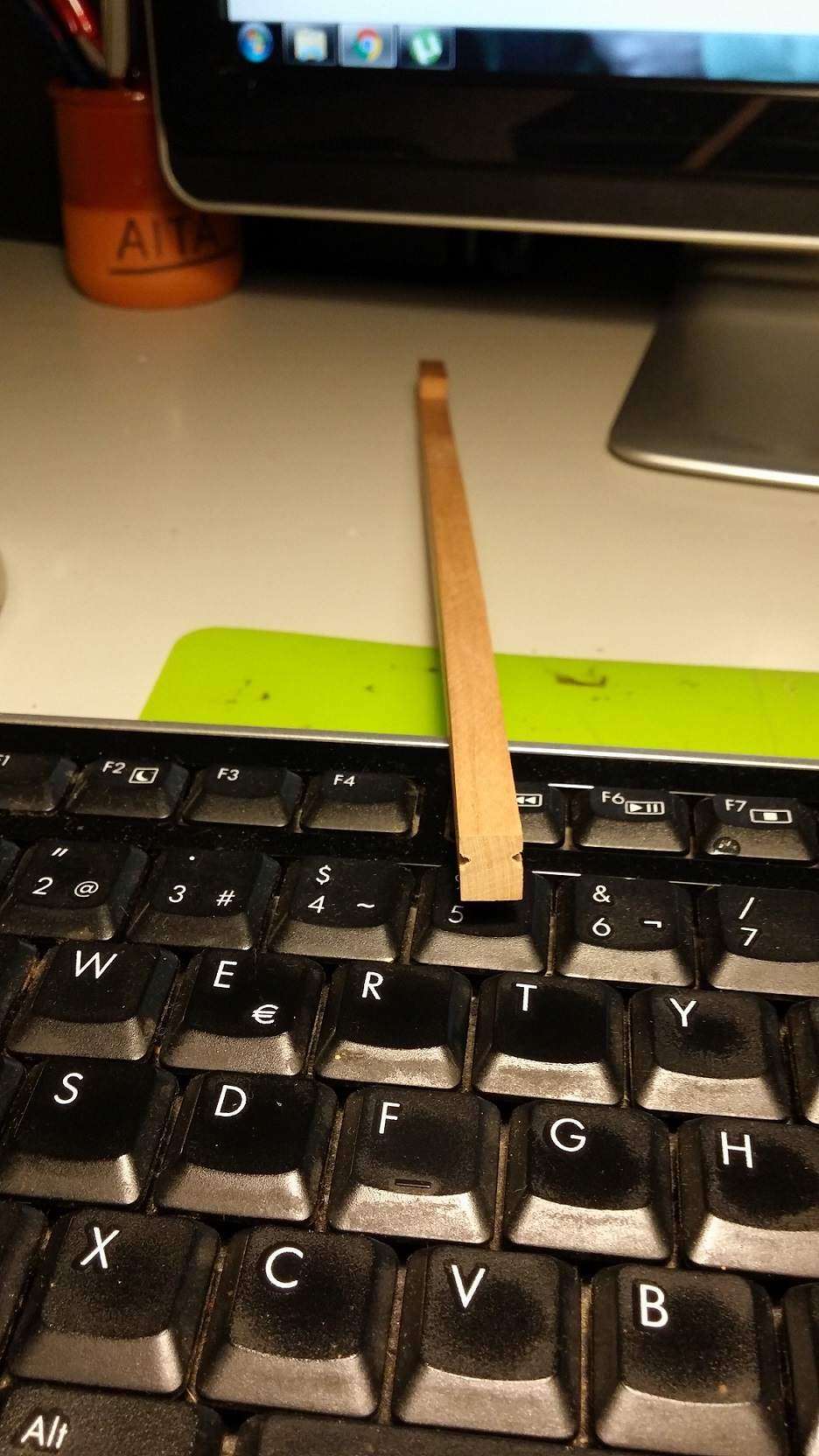

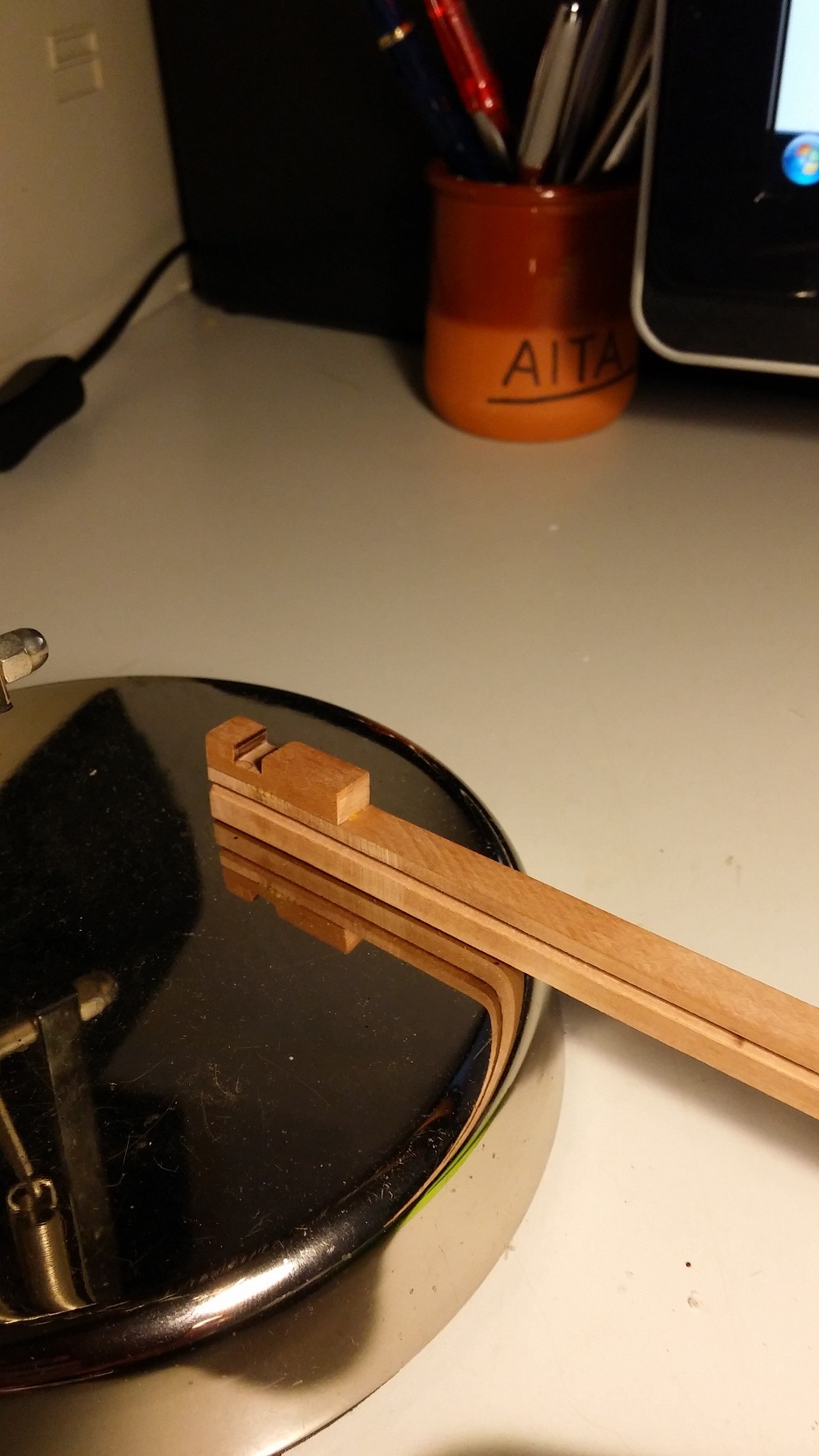

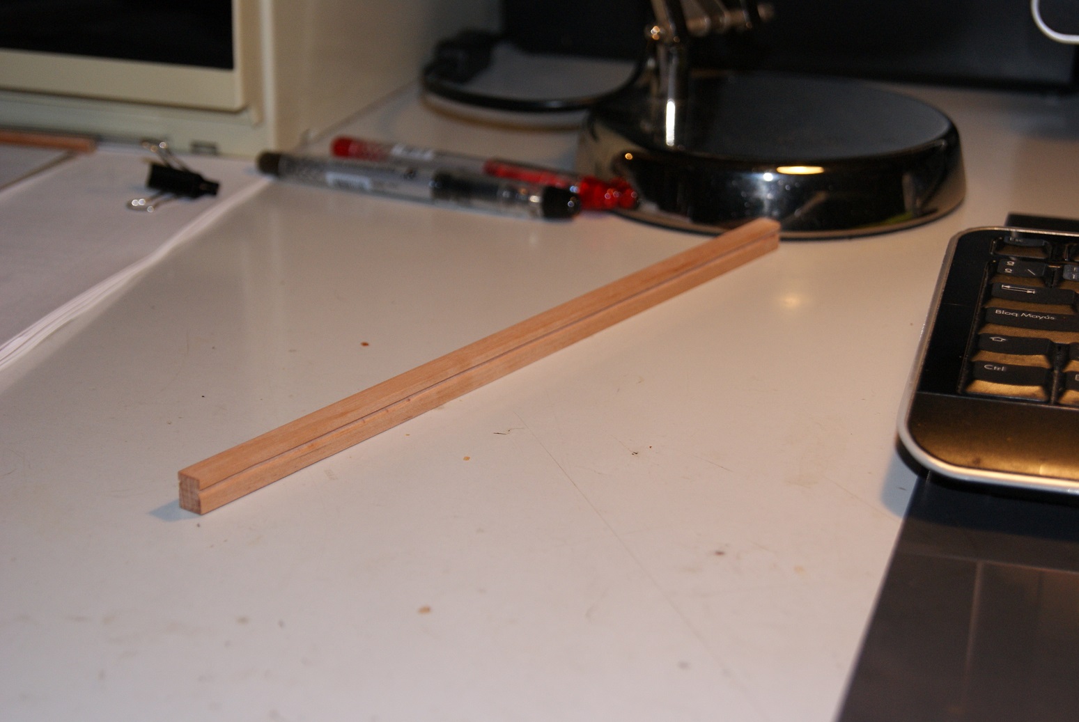

Hola a todos, he repetido la quilla y creo que ahora ya esta mejor,
la he vuelto a hacer con la fresa, eso si, con mas cuidado.
Os pongo unas fotos de la nueva quilla y con el dormido colocado.
Gracias por los comentarios sobre la chapuza de quilla que había realizado,
me dieron ánimos ( o vergüenza ) para hacerla de nuevo.
sección quilla con alefrices
trozo de dormido sobre la quilla
quilla en el picadero
saludos:
Edorta.
