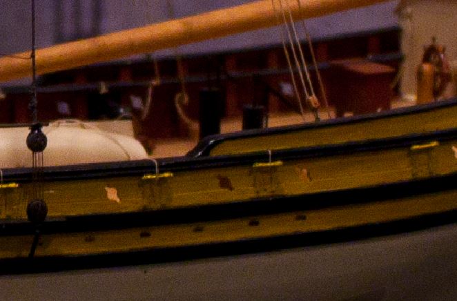

Veo en la foto del Mediator del National Museum of American History, Washington, DC, que por la parte exterior los imbornales quedan algo más elevados que en mi modelo; yo los he puesto justo encima del la primera cinta. He revisado las medidas y no tengo ningún margen para elevar la salida de los imbornales en el exterior: no habría caída. Quizá se deba a que he puesto la cinta muy arriba, pero no creo, ya que he sido cuidadoso con los planos de Chapelle. Veo también que en el modelo del museo la amurada no tiene forro interior, quedando las cuadernas al aire. Leí en algún libro de Charles G. Davis que en los barcos mercantes la amurada no tenían forro interior y sí los militares por temas de resistencia. No lo sé. A veces tenemos que tomar decisiones, acertadas o no. Ésta es una de ellas.

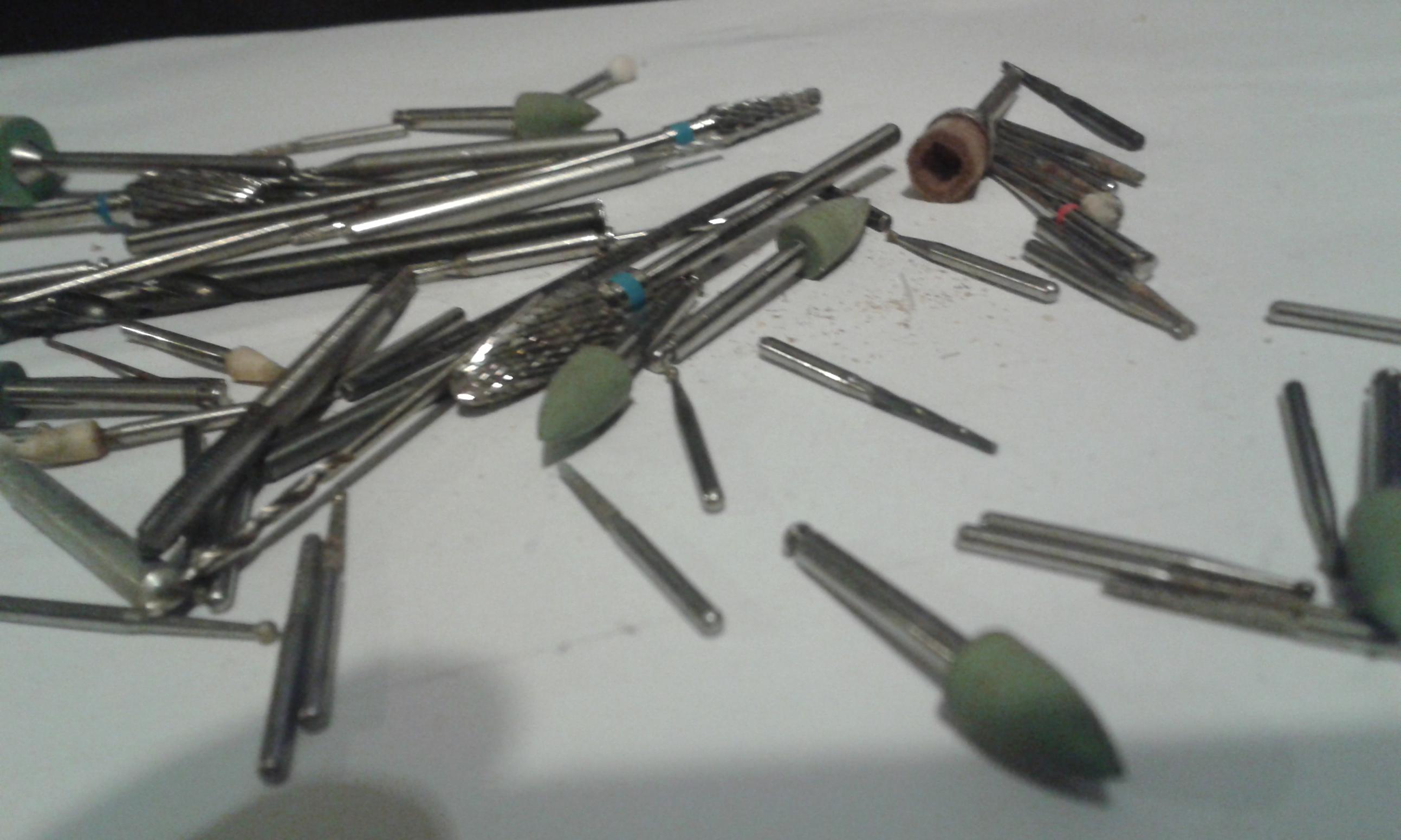

Hola Carlos yo utilizo este tipo de fresas para estos trabajos, son fresas de dentista, si tienes algún amigo en este gremio te podrían facilitar algunas , ya que estos las utilizan casi siempre una o dos veces y la desechan.Las hay muy finas...saludos.
carlosgf73
Mensajes: 547
Registrado: Mié Jul 29, 2009 4:02 pm
Re: Sloop Mediator, 1741. Según Howard I. Chapelle
Mensaje por carlosgf73 »
michael escribió:Hola Carlos yo utilizo este tipo de fresas para estos trabajos, son fresas de dentista, si tienes algún amigo en este gremio te podrían facilitar algunas , ya que estos las utilizan casi siempre una o dos veces y la desechan.Las hay muy finas...saludos.
Ufff... eso es hilar muy fino. :shock: Gracias por el consejo!!!! :) :)
