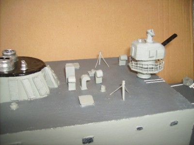

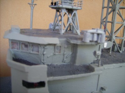

Bueno, disculpad la ausencia. Diferentes motivos me ha tenido en "boxes", pero durante este tiempo he estado completando diferentes detalles de los elementos de cubierta y palos.
Os los muestro en las fotos que siguen, espero os gusten...

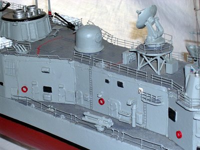

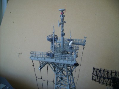

Y ahora otras cuantas vistas..

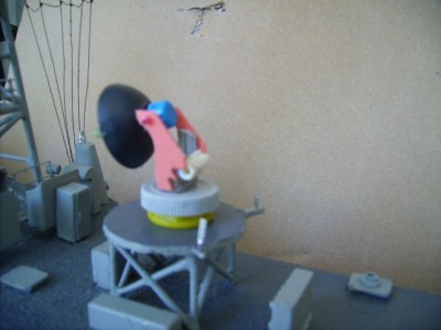

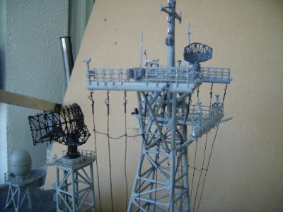

Aquí, y en la siguiente foto, podeis contemplar el STIR. Falta su pintado y algún pequeño complemento.

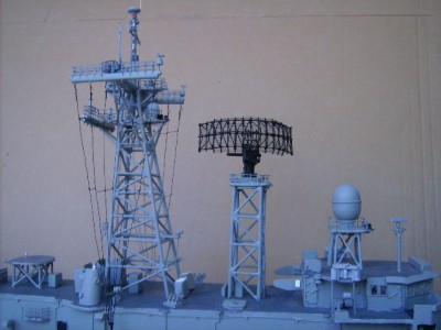

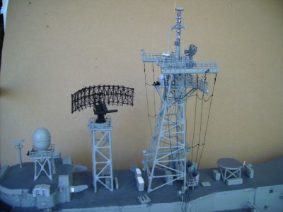

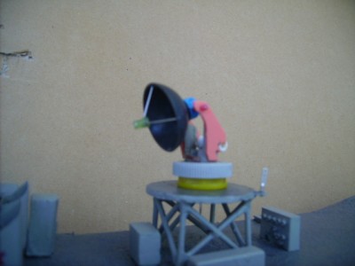

Ya tengo el radar instalado, funcionando y girando conforme a las expectativas.
Os dejo el enlace en youtube, para el que quiera ver como ha salido. El video es cortito, 7 sg.

Yo creo que esa antena va demasiado rápida, en la realidad suelen girar una vuelta cada 1 o 2 segundos, aunque los radares militares van más rápidos, queda más majestuoso un poco más lento.
Bartolo
juanjo
Mensajes: 163
Registrado: Lun Dic 11, 2006 7:00 pm
Ubicación: El Puerto de Santa María (Cádiz)
Mensaje por juanjo »
Llevas razón en todo.
El circuito reductor integrado permite reducir la velocidad un poco más, y dejarlo entorno a las 40 r.p.m., en estas imágenes la frecuencia es de 60 r.p.m., es decir una vuelta por segundo, coincidiendo así con la máxima, creo recordar, que se alcanzaba a bordo.
Gracias por el comentario.
GARRI
Mensajes: 307
Mensaje por GARRI »
JUANJO, no deberias haber puesto todo esto del motor del radar, porque ahora sufriras las consecuencias: TE VOY A FREIR A PREGUNTAS, je, je.
De entrada. ¿Que tipo de motor has utilizado?.¿De donde lo sacaste? Porque ha de ser bastante pequeño, y yo, la verdad, no los he encontrado. ¿Que circuito reductor usas?. Puesto que la ubicacion del radar, al no tener nada debajo, no me permite conectarlo a ninguna reductora ni nada por el estilo(hablando de la torre-mastil del Principe).
juanjo
Mensajes: 163
¡ Electrónica ! je,je.
Tranqui, pregunta todo cuanto quieras, ojalá pueda responder a todas tus dudas. Bien, empezamos con las que me has puesto antes:
El motor es del ventilador de un PC, al que le quité las palas, de esta forma sólo me quedó la baje giratoria. De esos ventiladores, tamaños (diámetro) hay muchos, así como grosores. Yo tengo de posibilidad de acceder a viejos PCs y de vez en cuando cojo alguno.
También está el sistema que nos dio, no me acuerdo quien, de cojer los micro motores del sistema de vibración de los móviles, aunque yo he desarmado un par de ellos y no he conseguido encontrarlos, así que sigo trabajando con los del PC.
Los ventiladores de PCs son motores de 12V, normalmente, y unos 0.9A, con un altísimo régimen de revoluciones, pero como veis, he conseguido reducir dicho régimen hasta unas 40 r.p.m. debido a la sensibilidad del potenciómetro que lo regula. Si finalmente optas por esta solución vuelve a preguntar, pues además de las indicaciones "del francés" también sumé un par de "cambios" al circuito.
El circuito reductor que he implementado es electrónico, sacado de la web, http://p.loussouarn.free.fr/index.html
Tuve que ponerme en contacto con el colega francés, pues el circuito mostrado es con una alimentación de 6V, como mi alimentación y motor es de 12V, y con ese voltaje él no lo había testeado y no sabía como funcionaría. Tras quemar un circuito se lo comuniqué y me dió los consejos pertinentes de cambios, y ya veis los resultados.
Otro sistema reductor, también electrónico, nos lo muestra AXEL WELLER en su correspondiente hilo en el foro de "Escala RC". Sólo requiere un transistor y potenciómetro. Ese modelo tambén lo probé, es más simple, y funcionaba bien.
El detalle en los dos sistemas está en la sensibilidad de cambio en los potenciómetros y la resistencia de estos.

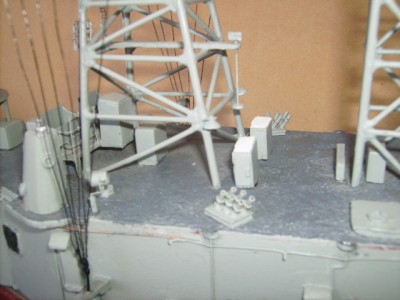

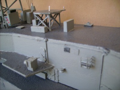

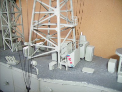

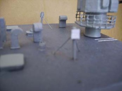

Nueva entrega de imágenes. Lamento la calidad de las fotos, espero me disculpeis.

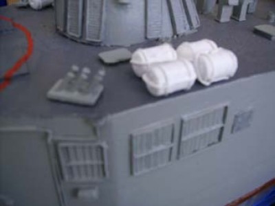

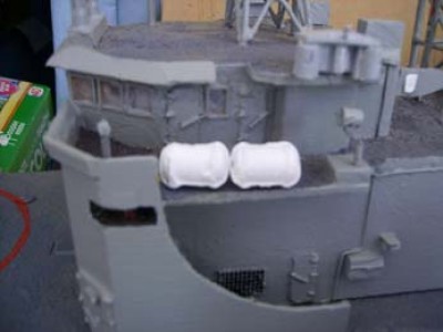

Estación aprovisionamiento de popa-babor.
Lanza Chaff de popa-babor y los correspondientes botes salvavidas, ya, ya, tampoco tiene aun su basada.

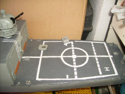

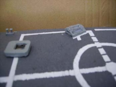

RAST y cabina del LSO, que finalmente la he rehecho, cambiando sus dimensiones.
Botes salvavidas proa-babor, faltan sus basadas. Tambien se puede apreciar el proyector de señales y la "alidada" de Br para marcar las demoras.

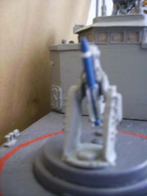

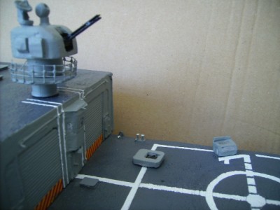

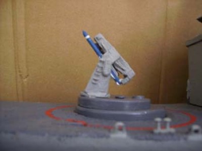

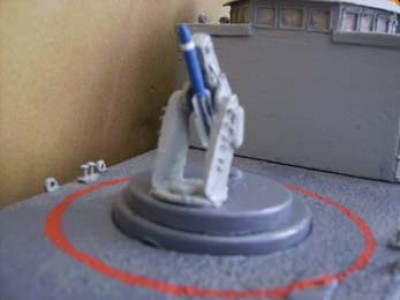

Lanzador misiles
Lanzador misiles

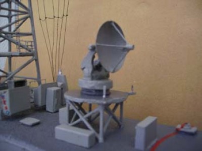

Antena STIR. Finalmente he cambiado la "paellera".

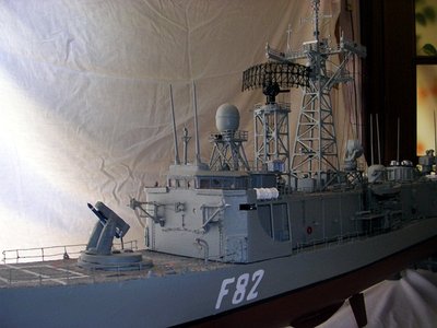

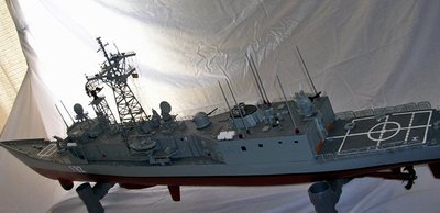

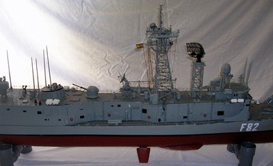

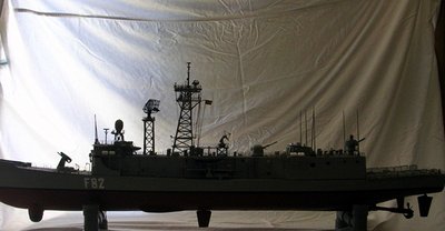

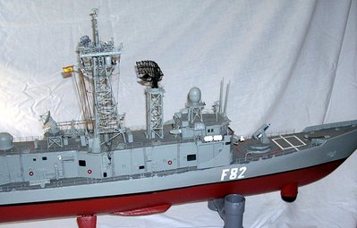

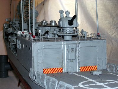

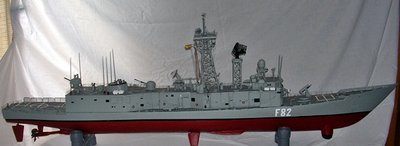

Hola a todos:

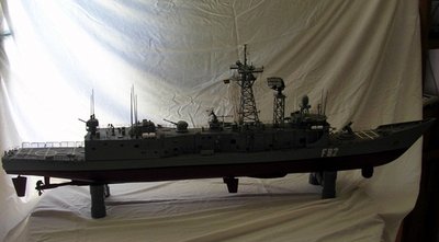

Si, si, muuuucho tiempo sin aparecer por aquí. Lo lamento, diferentes razones entre otras la salud me ha tenido alejado de poder tener actualizado el hilo.
Durante todo este tiempo he dado por finalizado el modelo, en lo referente a su construcción e instalación de detalles.
Todavía me falta realizar la "botadura oficial" ya acabado, y disfrutar del modelo en el agua. Estoy a la espera de tener la ocasión oportuna. Tan pronto pueda colgaré algún video.
Mientras, os dejo unas fotillos.
Espero os guste
