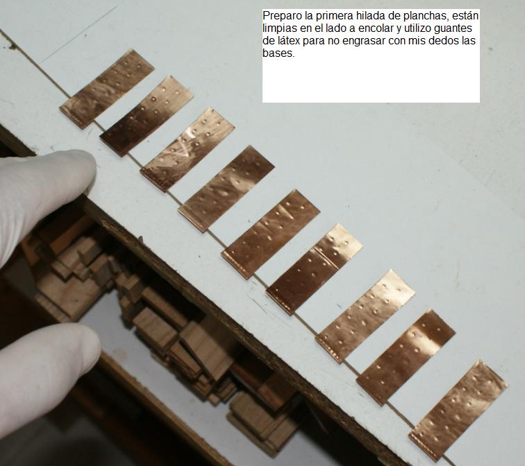

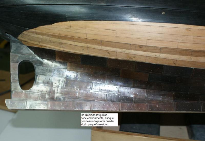

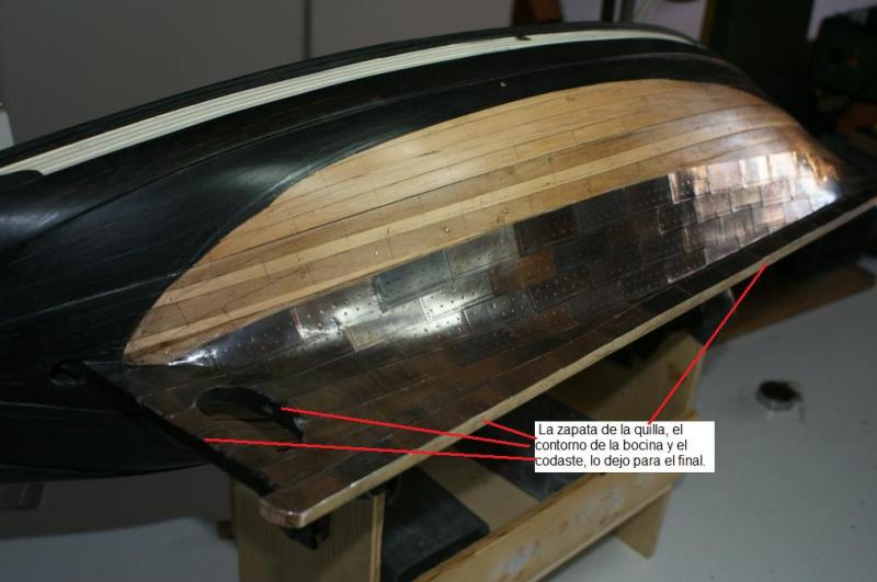

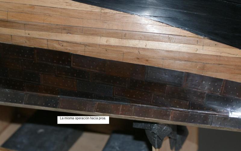

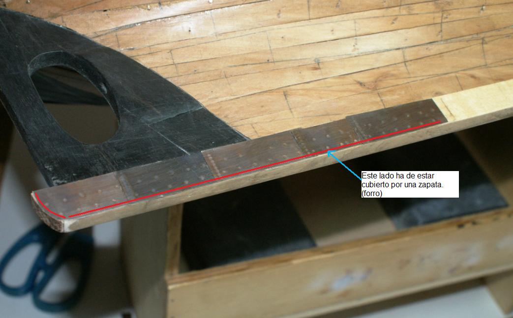

Comienzo el proceso de forrado, haciéndolo desde la quilla hacia la línea de flotación.

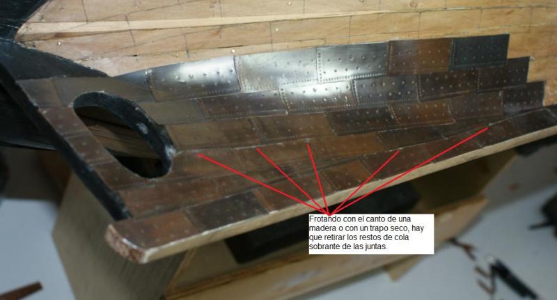

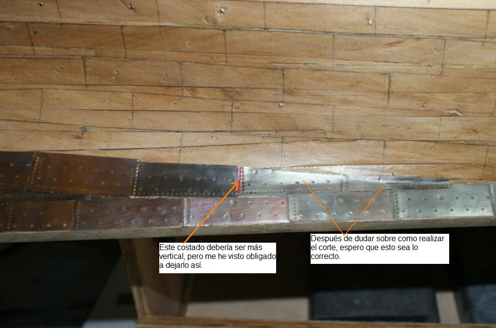

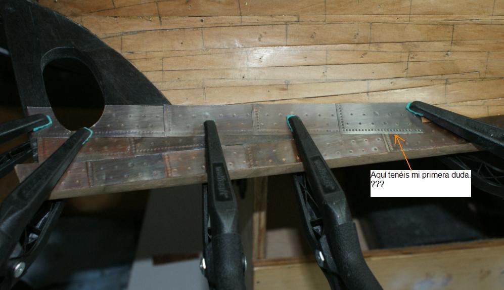

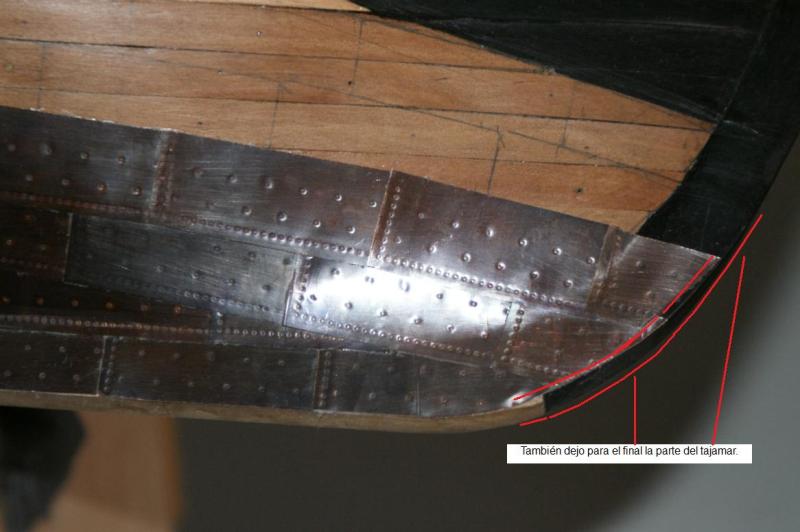

Os muestro los nuevos avances, aunque no estoy satisfecho con lo realizado, he de reconocer que hoy me cuesta hacerlo mejor.

Eso pasa por ser demasiado exigente con uno mismo. Yo lo veo muy bien, y seguro que el resultado final será espectacular.
DamiánGuzmán
Mensajes: 513
Ubicación: Santiago-Chile
Mensaje por DamiánGuzmán »
Está quedando muy, muy bien.
Cani
Mensajes: 656
Mensaje por Cani »
creo que cuando se chapea no se han de mirar las placas en detalle, si no el conjunto. Creo que si miramos con lupa cada chapa siempre encontraremos una imperfección o algo que no es de nuestro agrado. Lo importante es el conjunto acabado. Y yo lo veo muy bien en color, en medidas y proporciones y en colocación. Todo lo has planificado concienzuda y correctamente. Paciencia y veras el maravilloso resultado final.
Kalium
Mensajes: 272
Registrado: Sab Sep 25, 2010 4:53 pm
Mensaje por Kalium »
Maquinilla:
En contra de mi línea crítica negativa :D :D , debo decir que te esta quedando genial (no utilizaré el adjetivo de la discordia :lol: :lol: ).
Veo que las placas una a una, a pesar del trabajo que conlleva su preparación dan un resultado muy realista, a diferencia de la cinta autoadhesiva que por ser de un espesor muy fino, podría haber quedado huellas de las juntas entre maderas.
Comparto lo dicho por Cani, hay que mirar el bosque no solo un árbol.
