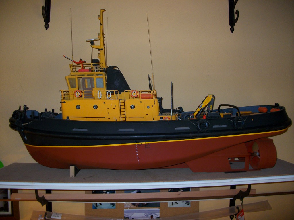

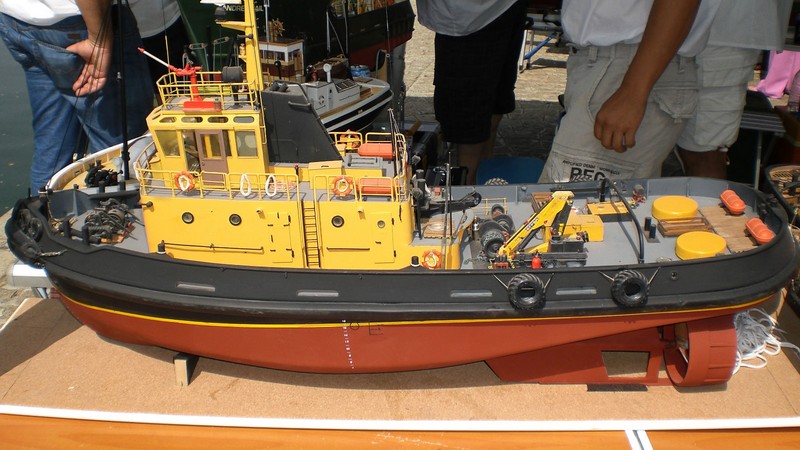

Remolcador realizado por planos, el puente construido por Carlos Puya y el resto por Eduardo Enriquez.
Lleva dos motores GT3000 alimentados con una bateria de 12 V.
Dos helices de 95 de diametro.
Funciones de : Radar, luces, sirena de niebla, etc.

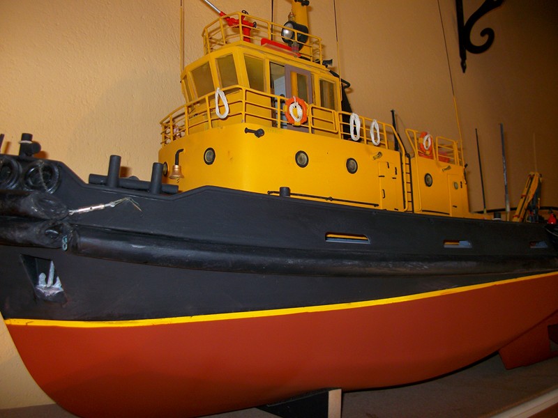

Vista por babor y toberas realizadas con contrachapado de 0,6mm en varias capas con un diametro de 100 mm. Y unas helices modificadas de 95mm.

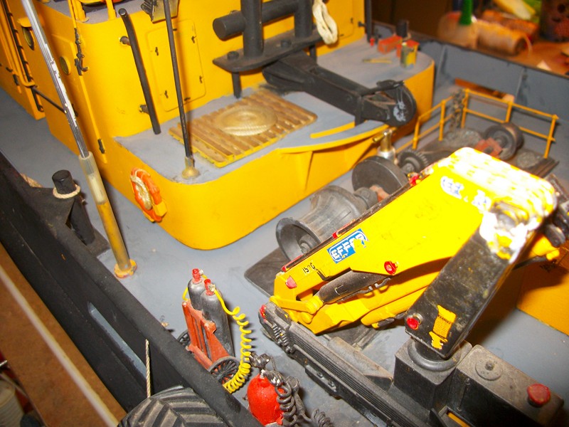

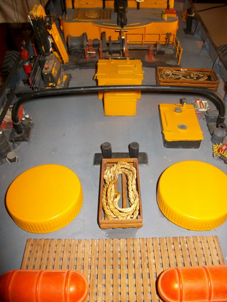

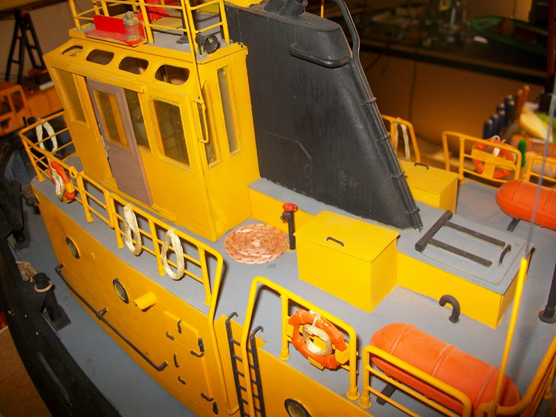

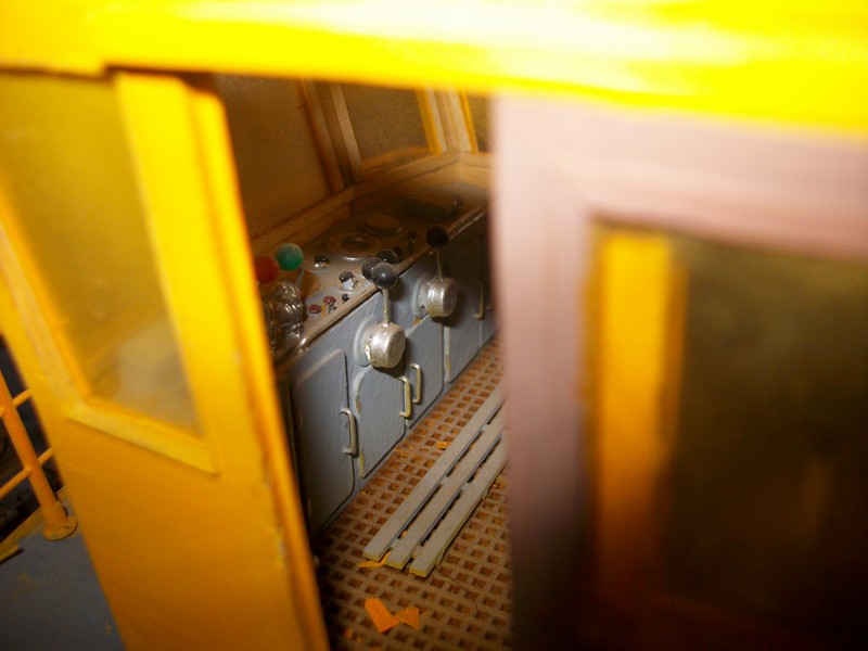

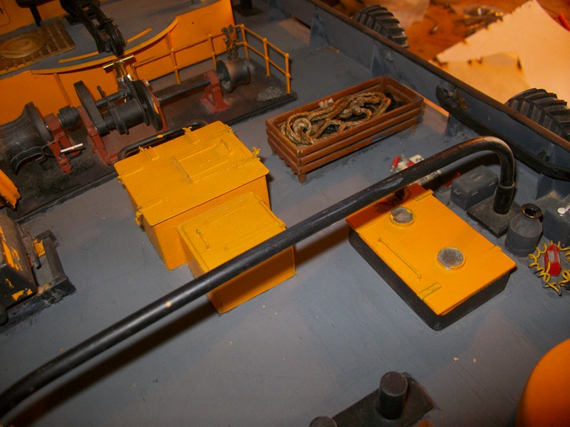

Detalles de la cubierta.
Remolcador Yarra realizado por plano, detalles de cubierta.

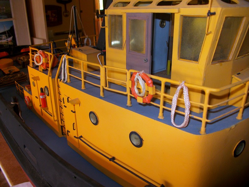

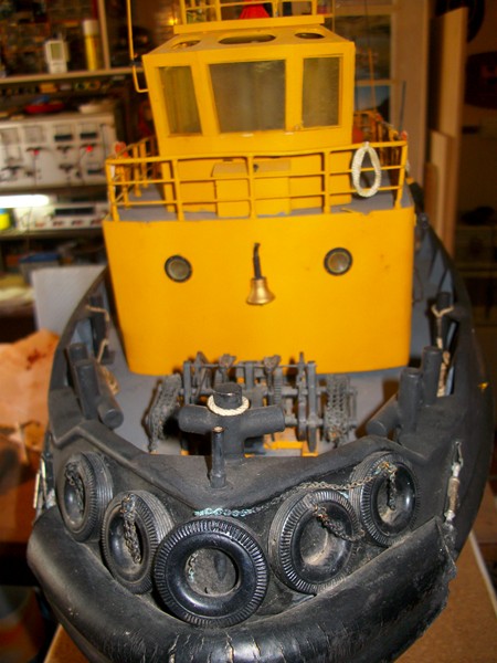

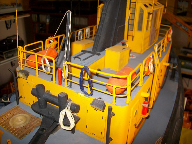

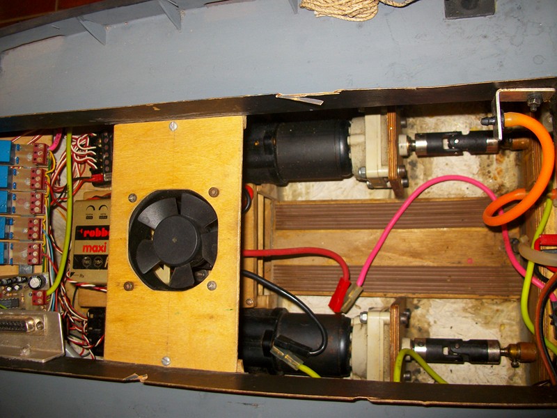

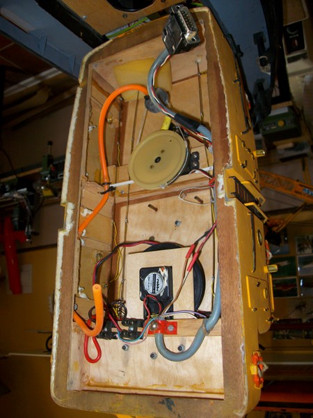

Remolcador portuario "Yarrra" construido en el año sobre el año 2000, el casco esta realizado en polyester, su cubierta en contrachapado de abedul de 3mm. el puente de contrachapado de 0.6mm.. Lleva lanzadera de agua con una bomba de Graupner de 12v., radar luces de posicion y luces reglamentarias para la navegacion.
Lleva dos motores GT300 alimentados con una bateria de 12v.y 7 Ah., un Multi-switch Decoder para las funciones de radar, luces, sirena, etc. Las helices rectificadas a 95 de diametro es capaz de remolcar una zodiac con mas de siete personas a bordo.

Hola que tal Gerardo, si es un dato que se me ha olvidado publicar perdonar.
El Yarra tiene una eslora de 1.10 metros y una manga de unos 23 cm. esta maqueta la termine sobre el año 2000 si mi memoria no me falla, aunque el puente lleva hecho mucho mas años atras, no sabria decirte fecha exacta.
