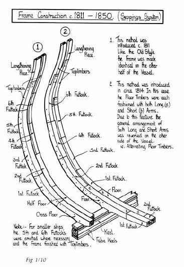

zapalobaco escribió:El origen del dibujo es el mismo que indico al principio, los propios planos del Museo. El plano de detalle, parte baja centro izquierda.
Además, y ligando con tu referencia, mientras sigo con mi intento de documentación, he encontrado en esta misma web, http://www.modelismonaval.com/servicios ... ectura.htm. referecia del libro: THE CONSTRUCTION AND FITTING OF THE SAILING MAN OF WAR 1650 - 1850 de Peter Goodwin, cuya portada reproduzco.
La calidad no es buena, ya que esta copiada y pegada, pero ya en la portada se ven claramente cuadernas dobles y dos simples entre ellas.
Mas, mas, mas...
Espero no transgredir las reglas del foro te adjunto dos imagens de este libro a ver si te sirven.
Última edición por crossi el Vie Jun 16, 2006 8:46 pm, editado 1 vez en total.

Muy interesantes dibujos, gracias por haberlos puesto.
Lo que no veo claro es a qué sistema pertenece el esquema que figura a a la izquierda de la segunda imagen, a mí me da la impresión que corresponde al sistema de la 1ª imagen, es decir al del siglo XVIII. ¿Es así?.

Cayetano escribió:Muy interesantes dibujos, gracias por haberlos puesto.
Puse las imagenes en el orden correcto y agregue la ultima que faltaba (en el mensaje anterior) la de 1811 a 1850. La imagen de la izquierda por lo que ingles puede descifrar habla de un sistema generico que llama "the rule of room and space" o "the rule of timber and room " que dice que ya se conocia desde antes de 1650. Luego trata en forma separada los 3 rangos de fecha de las otras imagenes.
zapalobaco
Mensajes: 2333
Mensaje por zapalobaco »
Vaya, mientra intentaba comentar las imágenes me he deconectado inadvertidamente y al volver esto ha avnzado mucho más.
Estoy con Cayetano, y además, contesta en parte mi pregunta respecto a como se montaban las cuadernas simples, ya que a lo que mereferia era a su autosustentación, ya que las dobles se cosian cada una a su pareja, alternando las costuras.
Queda claro que hacian igual, por piezas ligadas con el mismo tipo de escapes, solo que separando las dos cuadernas, y sujetandolas a la tablazón y no estre si.
Por otro lado, efectivamente respetan las cuadernas principales en la apertura de los portillones. Cosa que no hace lav74.
El tercer detalle que me parece apreciar es que disminuye el grueso, ancho en sentido de proa a popa, en cada tramo. El intento de reflejar esto en los planos del MNM es lo que lo hace tan ambiguo, junto con la calidad del dibujo. La mala calidad del dibujo.
No obstante ahora que los conceptos están más claros es sorprendente lo claro que resulta el dibujo del plano 9 del MNM, acabo de dar un repaso y veo muy claro lo que hasta la fecha solo era un cumulo de rayas paralelas mal explicadas.

zapalobaco escribió:Estoy con Cayetano, y además, contesta en parte mi pregunta respecto a como se montaban las cuadernas simples, ya que a lo que mereferia era a su autosustentación, ya que las dobles se cosian cada una a su pareja, alternando las costuras.
Entiendo que habría que estudiarlo. Hay ejemplos de buques de mediados del XVIII construidos con cuadernas intermedias dobles, como las principales. No tengo el Goodwin a mano ahora, pero el HMS Cruiser de 1752 estaba construido así.
zapalobaco escribió: Queda claro que hacian igual, por piezas ligadas con el mismo tipo de escapes, solo que separando las dos cuadernas, y sujetandolas a la tablazón y no estre si.
A diferencia del sistema francés, las uniones entre ligazones son con choques hasta una determinada ligazón (creo recordar que hasta la tercera) y luego hay escarpes (a junta entera).
zapalobaco escribió: Por otro lado, efectivamente respetan las cuadernas principales en la apertura de los portillones
Esto parece, hasta donde he encontrado con referencias explícitas, es requisito de diseño. Las troneras van siempre colocadas simétricamente entre cuadernas (nunca caen en claras o mal centradas en sitios raros). De hecho, se recalculan una vez sacadas las dimensiones, el room and space y con el dato del calibre de los cañones.
zapalobaco escribió: El tercer detalle que me parece apreciar es que disminuye el grueso, ancho en sentido de proa a popa, en cada tramo.
Sí, eso está fijado en los establishments para cada ligazón.

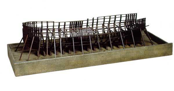

Alfredo, creo que me he explicado mal. No he querido decir que el Goodwin ha fusilado un dibujo del los planos del MNM, lo que quise decir es que el MNM añadió a sus planos un dibujo copiado y simplificado del libro de C. Nepean Longridge "The anatomy of Nelson's ships" cuya primera edición es de 1955.
Pacobu, por lo que dices entiendo dos cosas:
- Que el modelo del Santa Rosalía, a pesar de que solamente se ven las varengas, podría tener las cuadernas de llenar dobles y no simples. Lo que pasa es que están sin completar....
- Que no hay duda de que el ST fue construido con el sistema de cuadernas de llenar inglés, es decir dos cuadernas simples entre cada dos cuadernas de armar dobles, igual que el Victory ¿Es así?
Sin embargo, si miras la foto del navío en enramada que puso Guillén (enlace del MNM) se ve (o parece verse) que está hecho con cuadernas dobles como cuadernas de llenar, es decir el sistema que Boudriot expone en el Vaisseau de 74 c.
¿De qué época puede ser ese modelo?
¿Convivieron los dos sistemas, como ha insinuado Alfredo anteriormente, y como parece desprenderse de lo que dices del Sta. Rosalía?
¿Era normal el sistema de cuaderna maestra triple que parece apreciarse en este modelo?
Pongo la foto de la web del MNM.
Enramada navío s XVIII del MNM
PacoBu
Mensajes: 58
Registrado: Vie Ago 26, 2005 6:31 pm
Ubicación: Argentina
Mensaje por PacoBu »
Hola Alfredo.
La Santa Rosalía de la foto tiene las cuadernas sin completar, exactamente. Solo tiene las varengas.
Creo que con lo de las cuadernas simples estamos confundiendolas con las maderas para el macizado de los fondos, porque las cuadernas deberian ser dobles. En algunos barcos como los bergantines existen las cuadernas simples, pero no tengo base para afirmarlo.
Por el Libro de San Juan Carlos Mejias el santisima tenia cuadernas dobles. En cuanto a las formas, el ultimo plano de formas es el que más se ajusta a la realidad, aunque lo del angel alado no me parece muy veridico.
En muchos barcos tambien he encontrado que la maestra es triple, me pasó con el Ildefonso, la Diana la Soledad, embarcaciones de la epoca de Romero Landa.
Alfredo.Cuando dije lo de las ligazones, obvié las cuartas y quintas ligazones o reveses, aunque seguro que las llevaba. Por cierto, esa foto de la Rosalia, ¿Será la Rosalia? Por la forma tan curva de las cuadernas diria que es un modelo más moderno....POdriamso saber algo al respecto?
