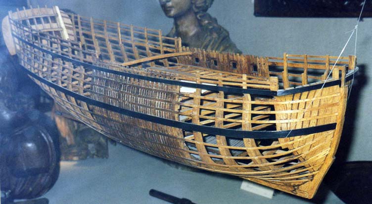

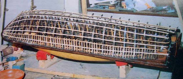

Continuando con el tema pongo una foto de un modelo del MMP en la que se ve bastante bien el asunto de las cuadernas de llenar "sencillas".
Lo que sucede es que esto de que esas cuadernas sean "sencillas" no sé qué quiere decir exactamente ni cómo se hacían.
Sin embargo, tanto en el caso de la Santa Rosalía como en el de este modelo parece bastante claro que no son iguales.

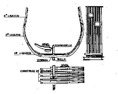

No estoy en casa y no puedo enviaros un dibujo muy oscuro pero que mirado con atención es aclaratorio.
Como ya dije en mi primera intervención al respecto, en los planos del Santísima Trinidad del MNM, el plano correspondiente a los detalles constructivos, arriba más o menos en el centro, creo recordar, hay un dibujo que parece un trozo de peine.
Si os fijáis, hay alternadas cuadernas dobles, doble grueso con raya al medio, y cuadernas simples, mitad de grueso.
Este dibujo puesto en relación con la descripción citada y repetida por Cayetano, me pusieron en la pista de la duda.

Zapaloblanco:
El dibujo está muy bien pero yo no soy capaz de ver la diferencia constructiva entre las de relleno y las de armar. Seguro que la hay pero yo no la veo y me gustaría que me señalaseis en qué se distinguen.
Las de Gaztañeta son el sistema del siglo XVII y no son comparables. Aún no se utilizaban las cuadernas dobles encoramentadas típio del XVIII sino el llamado sistema varenga-genol.
En cuanto a lo de la cuaderna maestra, efectivamente la triple de La Belle no debía ser muy frecuente, pero hay un tema conexo y es el cambio de posición de la varenga respecto al genol de la maestra hacia proa y de la maestra hacia popa. Parece que es un uso que, aunque extendido, no ha sido universalmente seguido. ¿Sabeis cuándo y dónde se empezó a practicar?

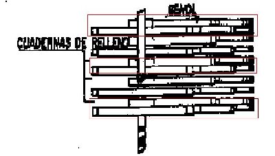

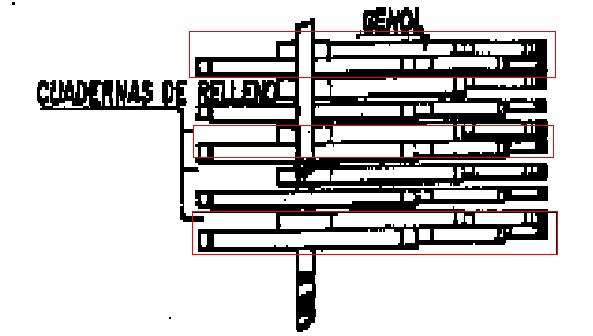

A ver si aclaramos un poco la imagen.
He apliado solo la imagen de las cuadernas en planta, es decir las que se representan en vista cenital, desde arriba, vamos.
He marcado con tres cudrilateros rojos, tres juegos de cuadernas en las que se aprecia claramente que son dobles, están juntas sin ningún clareo entre ellas. En las zonas sin marcar se aprecian dos juegos de cuadernas simples, en cada zona.
Se ha de tener en cuenta que yo no tengo más medios que el "Paint" de Microsof, y que el original es casi un dibujo a plumilla, pero si os vais al original, que tendreis casi todos, una lupa y creo que me daries la razón.

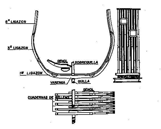

Efetivamente zapaloblanco, tienes toda la razón.
El dibujo naturalmente lo tengo en el "The anatomy of Nelson's ships", página 19, de Nepean Longridge. El dibujo tiene un título que dice "Normal Admiralty System from 1714 to 1818".
Este libro, además, incluye otros dibujos y explicaciones que lo dejan clarísimo: dos cuadernas simples situadas entre cada dos cuadernas dobles de armar, dejando espacios entre ellas.
Hacía muchos años que no lo miraba y al volver a ver el tuyo lo he recordado. Realmente es un libro magnífico, una auténtica anatomía, lo voy a tener que releer de cabo a rabo.
Por cierto que el dibujo que tú pones, que parece fusilado del de N.Longridge, está simplificado y tiene menos detalles ¿De dónde lo has tomado?
Lo que no he sabido discernir en los dibujos es si las uniones entre las varengas, genoles y ligazones de estas cuadernas de llenar se hacen mediante escarpes simples o si utilizan choques de unión al igual que las cuadernas de armar. Supongo que es un detalle sin importancia, pero detalle al fin al cabo.

Lo que se ve en este modelo, mejor dicho lo que yo veo o creo ver, es lo siguiente:
- Cuadernas de llenar iguales a las de armar, es decir el sistema del Vaisseau de 74c.
- Cuaderna maestra triple, o eso parece, que es lo que le preocupaba a zapalobaco =>cambio de orientación de las varengas a proa y a popa.
Todo esto ¿Puede significar que el modelo corresponde a la época de Gautier?
Lo cierto es que no se aprecia bien, será cuestión de pasarse por allí y buscar algún detalle que delate su estilo constructivo.
También buscaría las secciones que se hicieron de las cuadernas maestras para comparar el sistema inglés y el frances, y que se puede ver en el MNM.
Va a ser cuestión de organizar una excursión.
