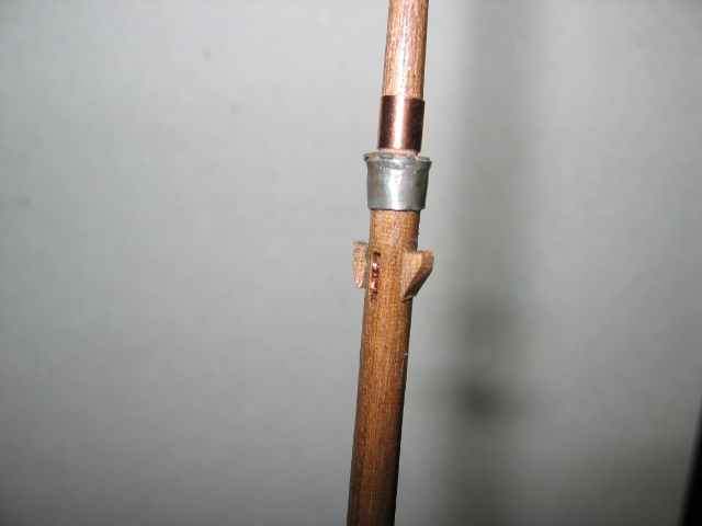

La clavija o cuña la hago en ébano al igual que la del mastelero, la guarno con cobre y añado el detalle de la argolla en latón. Cómo es lógico se hace mas pequeña y sencilla que la de mastelero
- ramon
- Mensajes: 4532
- Ubicación: madrid
Por último el mastelerillo practicamente terminado. Lacado, se visten las roldanas con cinta de cobre para simularlas, visto de piel la parte donde encaja el tamborete metálico y se guarne de hierro (en realidad estaño pavonado) la cabeza donde encajará el mastelerillo superior.

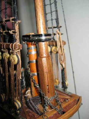

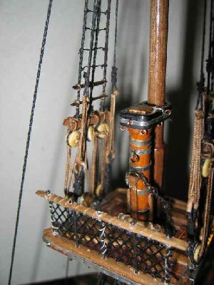

Ahora viene una operación bastante delicada consistente en vestir el mastelerillo con sus obenques. Estos obenques se encapillan en los tojinos que he colocado, pasan por las groeras de la cruceta, luego por detrás del sotrozo y se tensan mediante unas brazadas (landyard), con la caracteristica de que no mueren en cubierta, sino en la cofa, concretametne en el mismo acollador de la vigota inferior del obenque de mastelero.
Se coloca primero la pieza inferior en dicho acollador, se hace de cuerda reforzada con un guardacabo de piel (aunque se puede optar por metal o vigotas ciegas).
Pongo fotos con las piezas inferiores preparadas y con un obenquillo ya tesado.

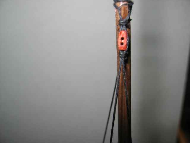

En la cruceta superior coloco los flechastes de las arraigadas de los obenquillos, con respecto a estos llamo la atención sobre el detalle de que debe aforrarse el trozo que pasa por las groeras de las crucetas pues ahí sufren mucho por el roce.
En la parte superior se cose embutido un motón que será el de retorno de los amantillos del sobrejuanete.

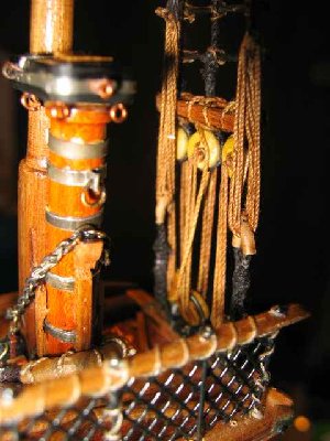

- Mensajes: 4532
- Ubicación: madrid
En esta se va apreciando el conjunto
