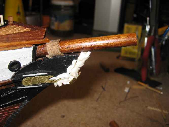

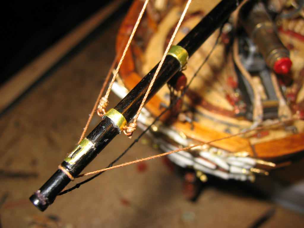

Comencemos con el baupres.
Como regla general, para todo el barco, voy a conservar los palos machos. Estos palos son de nogal y están muy curados por el tiempo lo cual les hace especialmente atractivo (el nogal esta endurecido y tiene un tono bonito), aparte de por razones sentimentales. El diámetro de los palos (8 mm) no aberra demasiado por lo que es asumible.
Otra cuestión previa. Mi idea es hacer los palos y todos sus complementos en nogal visto y la vergas en ébano. No voy a usar en los palos la combinación negro/nogal, quiero dejarlo en nogal para que se vea todo. Tampoco voy a pintar los palos (en un primer momento pensé pintar los machos de blanco).
La primera operación para hacer un palo es determinar su medida. Para el caso del bauprés Mondfeld nos dá una proporción sencilla, para un barco francés de 1820 el valor de la anchura máxima del barco por 1,4 (aprox. Hay mas decimales), en este caso (130 mm por 1.4 = 182 mm) unos 18 cm. Sin embargo, no me resisto a hacer un cálculo complementario, el de las tablas del Lees. Como de costumbre los cálculos de este tratado son endiablados, en este caso se trata de sumar la longitud del puente inferior (en este caso único) a la anchura, se divide por dos y tenemos la longitud del palo mayor que deberemos multiplicar por 0.6.. (47+13)/2= 30, 30*0.6= 18 L del bauprés. ¡Coincide!
El bauprés debe medir 18 cm (hablamos siempre del palo macho) de esos 18 cm, tres décimos, están dentro del barco y siete décimos asoman, es decir 12,6 cm asoman.
En un barco nuevo esto no tiene dificultad, pero aquí tenemos un problemita, que es que el palo antiguo existente, que está endiabladamente fijo, se queda corto, faltan 5 cm de palo. Así que deberemos hacer un injerto.
ramon
Mensajes: 4532
Mensaje por ramon »

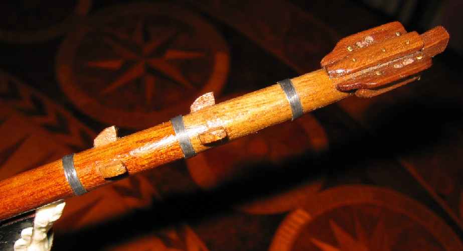

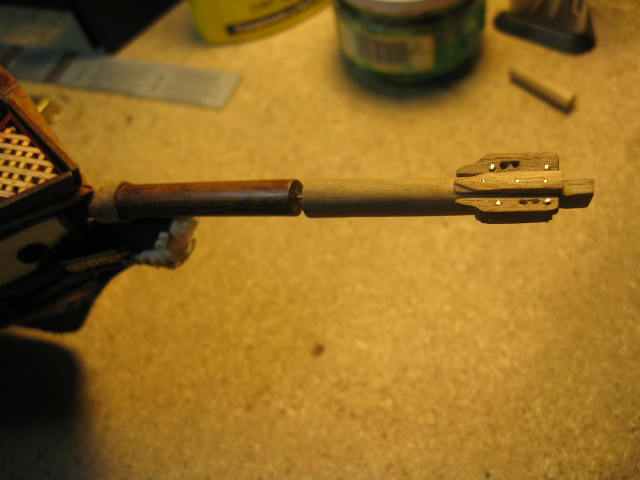

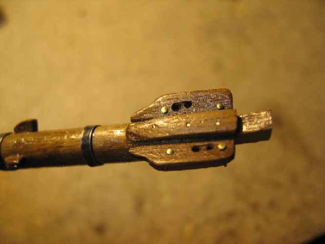

En primer lugar el ahusado, en torno. Una vez hecha la forma, adjuntamos la orejas.
Las orejas llevan una cajera por la que pasa el estay del masterlero del trinquete y el contraestay. Las cajeras no van paralelas, una va mas adelantada que otra y por debajo pasa a unas cajas de roldanas por la que los estays pasan y dan la vuelta hacia atrás para ser tendados.
La forma de las orejas no son caprichosas, el Lees detalla diversas formas según el período del barco y, en efecto, las comprobaciones que he hecho en barcos antiguos de museo coinciden mas o menos. Este modelo es de las prevenidas para en torno 1830 mas o menos.
También he colocado un par de filas de tojinos para que se asienten los estays de trinquete, los barbiquejos y los obenques de trinquete.
El injerto se hace incluyendo una espiga de acero (en este caso una aguja de coser modificada, es decir, acortada y con ambos extremos afilados) a fin de dar robustez al conjunto. Ambas piezas, el injerto y lo que había, están pegadas con cola salvo la aguja que va embadurnada en araldit
ramon
Mensajes: 4532
Mensaje por ramon »

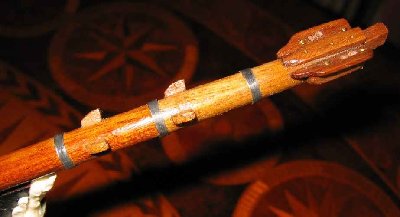

el bauprés ya montado
Se me olvidaba decir que todas las piezas van clavetadas con clavitos de latón de 0,5 mm

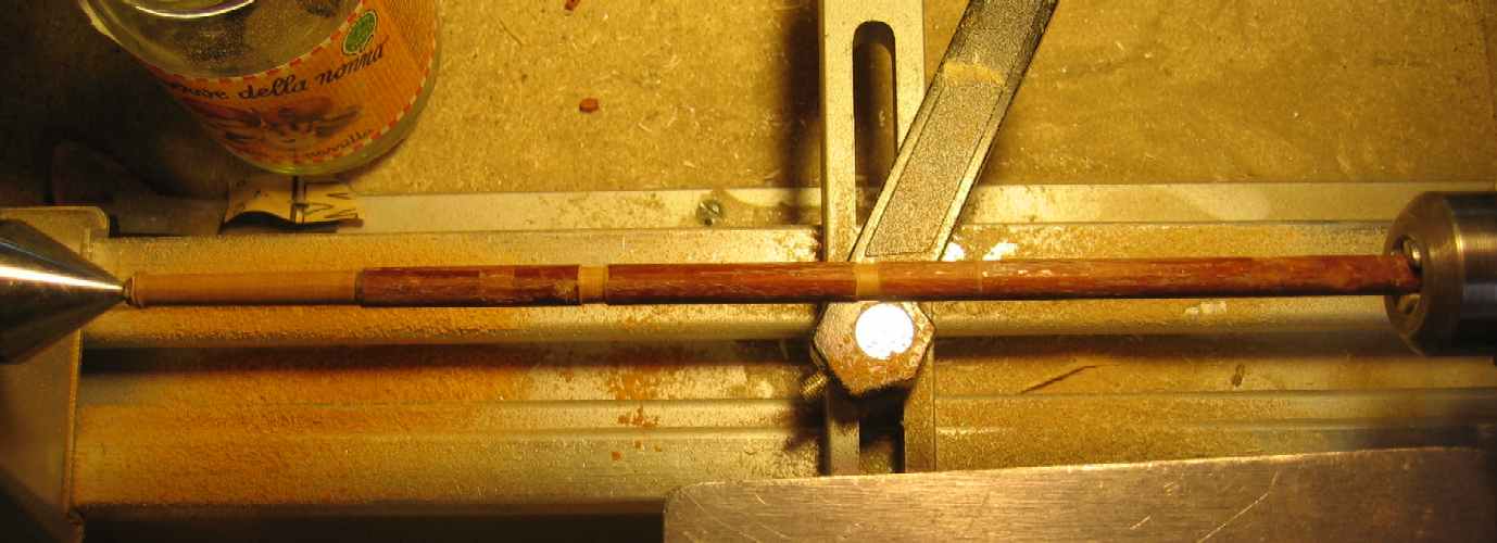

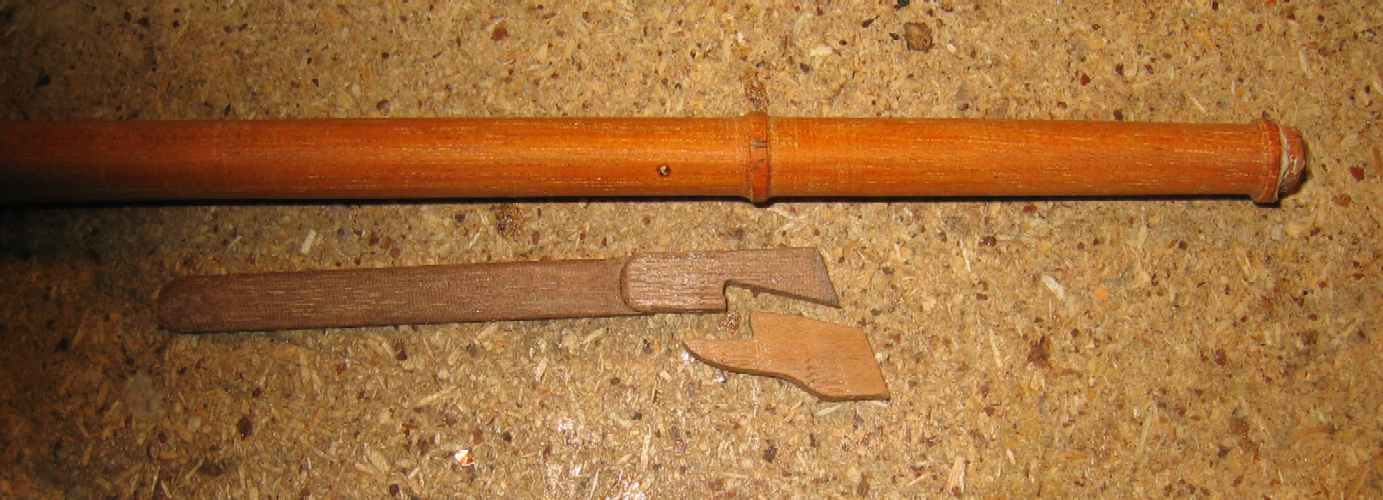

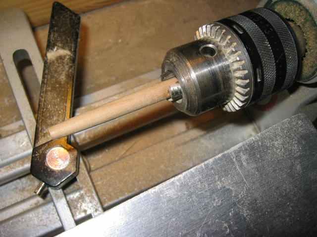

El ahusado, por el método de siempre, torno. Aclaro que hago unas mordidas en el palo en diversos sitios hasta dar con el diámetro adecuado en cada uno de ellos, luego igualo todos entre si de tal manera que el palo entero queda ahusado en su medida adecuada a cada punto.
El palo con su calcés redondo y las piezas de la cachola

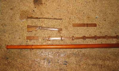

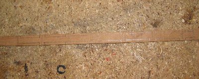

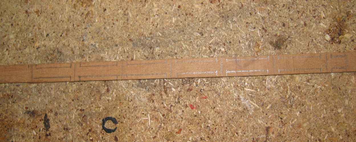

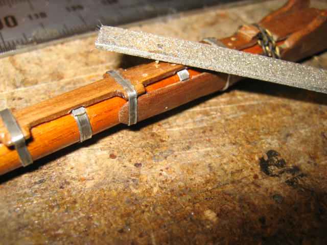

La jimelga es una pieza muy tediosa de elaborar. Primero marco la forma en el listón con lápiz, la tallo preliminarmente con la sierra de marquetería, luego se afina el conjunto y los detalles con lima.
Hay que tener especial cuidado con los zunchos. Ya hemos visto que hay algunos zunchos que abrazan solo el palo y que pasan por debajo de la jimelga, luego hay que tallar en ésta el escarpe adecuado para el zuncho por la cara de abajo. Por otro lado hay que tallar por la cara de arriba el escarpe adecuado para la reata (edito) que abraza tanto la jimelga como el palo; esto hay que tenerlo en cuenta y hacerlo ahora.
Última edición por ramon el Jue Abr 06, 2006 1:30 pm, editado 1 vez en total.

En efecto, Isidro, son dos cosas distintas, los zunchos y las reatas, como dices. A principios del XIX se ven los zunchos de hierro y las reatas de cuerda (esto coexiste, lógicamente, con el sistema de cuerda y cuerda), sin embargo a medida que avanza el XIX se va extendiendo el sistema de hierro-hierro, tanto los zunchos como las reatas se hacen metálicas. No tengo referencia de fecha exacta en que esto comienza pero a mediados del XIX si que se utiliza ya (lo cual es totalmente lógico) hacia finales de siglo todo esto es barrido por otra cosa: el mastil metálico.
El Nares, que es una especie de Lever francés, recoge el state-of-the-art desde el 1860 hasta el 1880 mas o menos, ya da este sistema de hierro-hierro por asumido, Mondfeld, por el contrario dice genericamente "finales del XIX" como fecha de generlalizacion del sistema, creo que ahí monfeld se excede en la generalización del sistema, o puede ser un error de traducción al inglés, es obvio que esto existía de forma habitual mucho antes.
No recuerdo ahora la terminología inglesa, pero tambien distingue reata de zuncho, uno lo llama hoops, pero no recuerdo el nombre de la otra denominación....

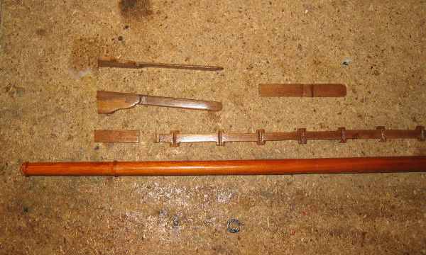

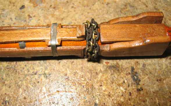

ramon
Mensajes: 4532

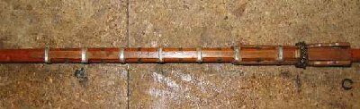

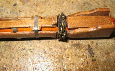

Mensaje por ramon »
Pues el mástil va avanzando... en efecto, Isidro, son ropes woolding o iron woolding según los casos.
Los zunchos etc están colocados con pegamento de contacto y ya dije que es estaño pavonado.
El zuncho de cadena que veis al final es donde agarran las arraigadas de los obenques del mastelero. En el XIX no agarran en los obenques, sino que salen de esa reata de cadenas y la primera (solo la primera) arraigada es tambien de cadena.

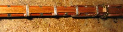

Distintas piezas antes de montarse y acabarse
ramon
Mensajes: 4532
Mensaje por ramon »
algunas mas

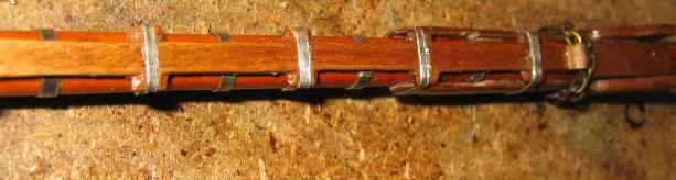

ramon
Mensajes: 4532
Mensaje por ramon »
Ya estoy de vuelta.

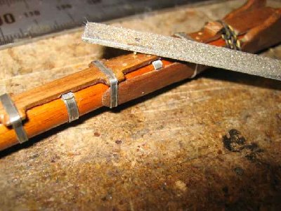

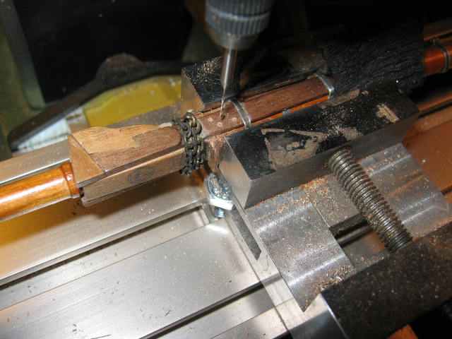

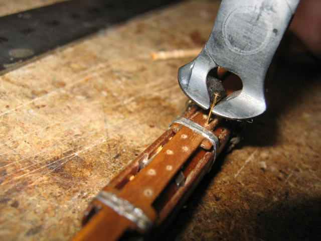

Comienzo el claveteo de las jimelgas. La técnica es la tradicional:
1 taladro para cada clavo, el taladro de 0,5 mm
2 Claveteo preliminar
3 Corte del clavo
4 Limado de la cabeza
5 Terminación del claveteo hasta hundir la totalidad del clavo
6 Una última mano de laca.

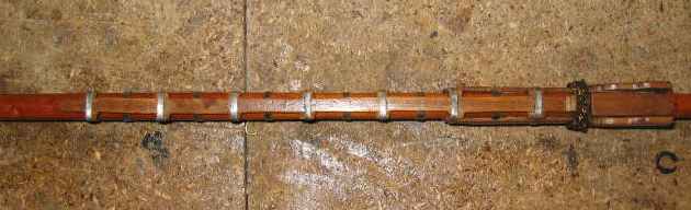

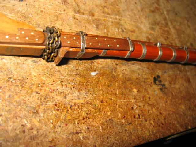

ramon
Mensajes: 4532
Mensaje por ramon »
Aquí ya se va viendo el resultado
