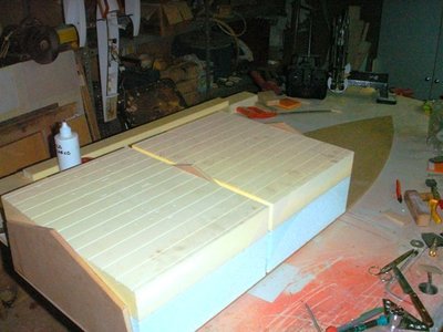

En principio tengo pegado la base y algunas piezas de poliuretano
Re: Proyecto algo complicado
el modelo tiene muy buena pinta, cuando acabes con las formas generales tienes que hacer todo el tema de spray rails, escalones y demas, por cierto, has hecho alguna vez un molde?

Ya estoy otra vez por aqui,deciros que sigo con mi empeño.He tenido algun problema con el poliuretano y he tenido que empezar otra vez ya que dicho material no es compatible con los disolventes de la resina y se estropea.Lo voy a hacer todo de madera de DM de 1cm y de contrachapado de 0,4 (al menos lo intentare) cuando adelante un poco mas subire alguna fotillo.Saludos a todos y a pacosantandernaval decirle que si tiene su proyecto mas adelantado que se comunique conmigo para intercambiar informacion.Gracias a todos.

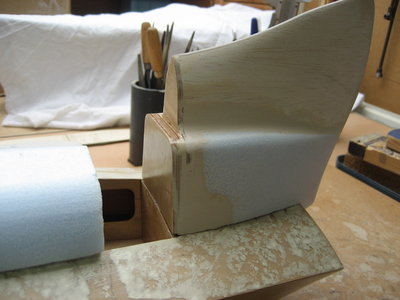

Siento la experiencia que has pasado. Si te sigue resultando más fácil hacer el modelo con la espuma de poliuretano, lo que tienes que hacer es usar resina epoxi que no se lo come y además casi no huele. La fibra de vidrio para laminar es la misma y el proceso también; solo hay una diferencia: cuesta diez veces mas caro, pero estamos hablando de 15 eur el kilo. Claro que para 1,40 de barco te harán falta un par de kilos mínimo dependiendo de capas y gramaje. Si hechas un vistazo por este foro hay algo al respecto. Si no, en los foros de tuning hay muchas construcciones con estos materiales.fleta escribió:Ya estoy otra vez por aqui,deciros que sigo con mi empeño.He tenido algun problema con el poliuretano y he tenido que empezar otra vez ya que dicho material no es compatible con los disolventes de la resina y se estropea.Lo voy a hacer todo de madera de DM de 1cm y de contrachapado de 0,4 (al menos lo intentare) cuando adelante un poco mas subire alguna fotillo.Saludos a todos y a pacosantandernaval decirle que si tiene su proyecto mas adelantado que se comunique conmigo para intercambiar informacion.Gracias a todos.
Miembro de AMONAGA
Quizas haga la parte curva (digamos el morro del casco) en poliuretano y lo recubra de epoxi ,de momento estoy con lo facil ,la parte recta,por cierto en tu fotografia se ve un buen acabado podrias decirme donde comprar epoxi,un saludo y gracias por tu consejo
Lo suelen vender en los mismos establecimientos que venden la resina y las fibras. Si no lo encuentras en tu localidad, por internet lo tiene Feroca composites (entre otros).
