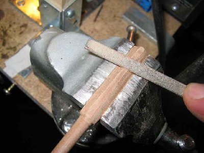

Una vez torneado, viene tallar los hexágonos. Lo hago poco a poco con lima, a mano y usando un tornillo mordaza, aquí el tacto es fundamental.
Acto seguido utilizo la fresa para los cantos y las mortajas de las poleas.

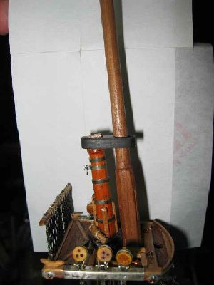

Continuo acabando los flechaste pero poco a poco, entre medias, el mastelero de trinquete va tomando forma.
El tamborete sale de una pieza de ébano. En realida este tamborete se hace de dos piezas.. yo lo he hecho solo con una y es una pieza bastante engorrosa de hacer.
Como dije, la base del mastelero es octogonal (corrijo lo de antes de hexagonal, es octogonal), y lleva dos poleas embutidas diagonalmente a fin de hacer la maniobra de izado.

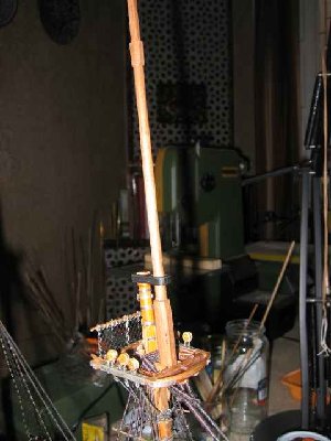

Continúo un poco mas despacito... pero es que tengo unos días de mucho trabajo, ayer mismamente dormí en Valencia, comí en Rivas (comprando un torno en ALDI jeje) y por la noche puede hacer algo, aparte de ir montando ese trasto inquietante y enigmático.
Los flechaste están acabados. He terminado los guardajarcias y los primeros escalones de ébano a los que le faltaban los amarres en cuerda (estaban solo pegados).
También pongo el mastelero presentado nada mas, tanto el mastelero como el tamborete requieren todavia bastante trabajo..

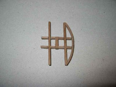

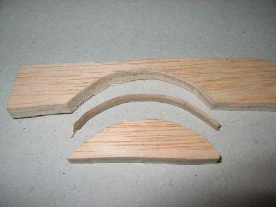

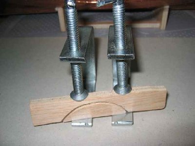

La cruceta del mastelero de trinquete: aquí se puede despachar el asunto con una mera truceta simple, pero me da un poco de pena pues puede quedar un poco cojo, así que voy a optar por una clásica cruceta de proa curva propia del XIX. La principal dificultad de esta cruceta es el frente curvo.
Primero curvo el listón con el sistema de molde...conseguida esta pieza curvada el resto tiene pocos misterios.
La foto última muestra las piezas sobrepuestas, sin ajustar todavía, de ahí que se vean mal encajadas...
Falta bastante trabajo todavía. Estas piezas tontas engañan mucho, parecen una chorrada pero se tira uno una semana con ellas.

perdone la pregunta sr Ramón,la madera de la cruceta que ha doblado con ese sisteme de molde esta humedecida???? calentada???? o por el contrario la ha dejado asi algunas horas.Gracias
saludos Guillermo

sera mucho menos profesional,pero para curvar el liston de la cruceta curva,yo uso un plega listones de calor eletrico,un poco de mano y medio minuto y lo tienes echo! :)
Nautilus

Giro: la madera estaba mojada y hervida en microondas mas o menos un cuarto de hora.
Nautilus: tambien puede hacerse así, de hecho yo tambien lo hago así algunas veces, pero con el sistema de molde me parece que queda algo mas límpio por ambas caras....y esa pieza va en un lugar muy delicado (se ve mucho)

¿Probaste a meterla en el microondas sin mojar?

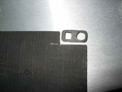

Un detalle que es tedioso de hacer, al final se ve poco) y que (me imagino que por eso) se descuida bastante, es el de la cuña o clavija del mastelero.
Esta es una pequeña pieza de sección cuadrada de madera o metal que atravesando la base del mastelero, atora el mismo sobre la cruceta sirviéndole de base estable. Una vez que se iza el mastelero (Isidro de esto sabe mucho), cuando el mastelero está en su sitio se coloca esta clavija y el mastelero por gravedad queda asegurado en su sitio. Es decir es una pieza esencial...
Problemas que acarrea:
1 Es pequeña, pero no tan pequeña que no se vea su carencia.
2 Es de sección cuadrada o rectangular, no redonda. Si se pone redonda se facilita, pero.... tan, ta, taannnn canta
3 Suele ser compuesta a su vez de algunas piececitas.
4 Si se teoriza sobre ella gana en complejidad y a su vez en facilidad de ejecución.

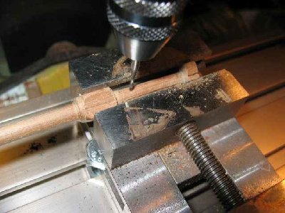

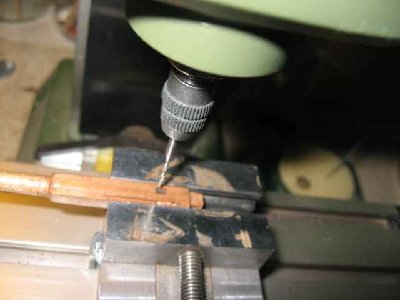

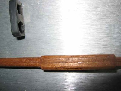

La primera fase es hacer el orificio rectangular en la base del masteltero en el sitio donde debe de ir. Cuidado con esto pues el mastelero debe apoyar soble dicha pieza, no vale que quede por encima de los baos y que el mastelero apoye en sabe Dios donde, por ejemplo en la encapilladura del estay...esta advertencia en un barco de verdad está de más, pero en un modelo puede ocurrir perfectamente.
El orificio lo abro con la microfresa con brocas de grosor diverso, y la cuadratura final con limas de diamante de seccíón triangular preferentemente.
Orificio casi hecho pero necesitando todavía un poco de acabado con lima

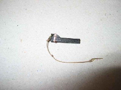

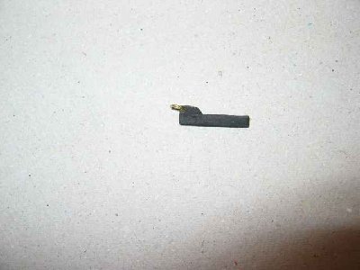

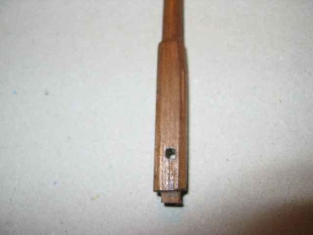

Para hacer la clavija he optado por el modelo de madera. Utilizo madera de ébano que para esto va divinamente. La formo de dos piezas: la clavija propiamente dicha y un abultamiento en cuña a uno de los lados que a su vez atraviesa una argolla para poner, en su caso, cuerda o cadena con pasador de seguridad.
Todas estas piezas las pongo en bruto, luego tienen que lijarse otro poco, lacarse, pavonarse etc...
ramon
Mensajes: 4532
Mensaje por ramon »

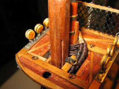

Por último, así es el resultado. Insisto hay que pulirlo todo un poco...así por ejemplo, la cuña debe llevar un pequeño refuerzo metálico, etc...

Joaquín: en cuanto a lo de microondas en seco...no lo he probado, pero voy a hacerlo a ver que pasa.

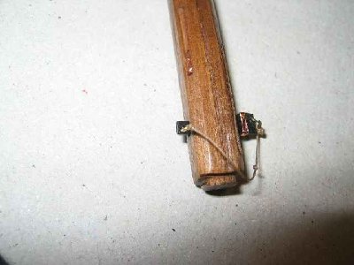

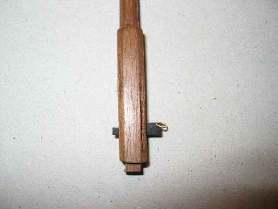

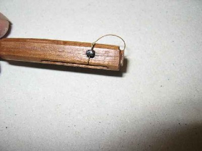

Pongo estas fotos de la clavija ya practicamente terminadas, con su pasador y cuerda
