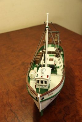

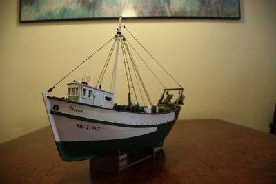

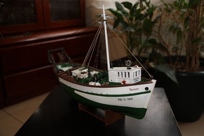

El pasado septiembre (2008) y despues de un importante parón provocado en un 50% por vicisitudes de la vida y en otro 50% por voluntad propia,( es decir que cuando tenía ganas de sacar serrín, no podía y cuando podía no tenia ganas), empece a construir este pesquero de arrastre que os presento. En ese mes cogí el Götheborg, me lo mire un buen rato para reemprender su construcción, pero lo que realmente me pedía el el cuerpo era hacer un pesquero, mi esposa me acabó de animar; - Podrias hacer un pesquero para regalarselo a la Senyora Teresa -, me dijo, he de aclarar que esta mujer es la madre de un grandísimo amigo que tiene 2 barcos en su pescadería que le reagalé hace algun tiempo, Su madre que también es del oficio aunque retirada, me había dicho en alguna ocasión que le gustaría tener una maqueta, así que fimalmente cogí el Götheborg lo embolví y lo deje haciendo compañía nuevamente al rincón.
Para la construcción de este barco, he partido del plano La estrella de Figueras de Pastor Quijada (que en paz descanse), todas las partes como cuadernas, falsa quilla, timón, falsa cubierta, etc, han sido dibujadas en autocad previamente y se he obtenido las plantillas, asimismo todos los componentes de la cubierta, tambucho, cabina, maquinilla, etc, las dibujé en 3D para tener una visión más clara del resultado.
Para su construcción he usado básicamente madera de pino “puro y duro” comprado en listones en un almacen de madera. El pino se trabaja muy bien pero hace un polvillo muy, muy molesto, También he usado contrachapado de diferentes grosores, y un poco de peral.
He confecionado a mano todos los componentes ha excepción de los ojos de buey, poleas y la hélice, He usado materiles como el latón, perfil de plástico para el pórtico y bancada de la maquinilla, también he usado clacas caseras y cinta de carrocero pintada.
He usado pintura sintética, también algo de acrílica, y tinte hidroalcoholico, todo el barco está barnizado con acabado satinado.
El modelo no presnta demasia dificultad, pero antes de empezar ha construirlo, hay que prestar atención a un par de detalles. Uno es que como en la mayoría de los barcos la línea de flotación no es paralela a la quilla, en este caso forman un ángulo de 5º, hay que tenerlo prensente cuando se dibujan los encajes de las cuadernas en la falsa quilla ya están a 85º o 95º según se mire. El otro detalle es que la popa es muy redonda (recuerda a los pesqueros del norte), y se han de hacer muchas pruebas previamente.
Finalmente y tratandose de un regalo, he primado más el tema del detalle que el rigor.

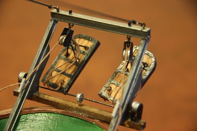

Precioso trabajo veo las compuertas para las redes pregunta ,le`pondras las redes...saludos

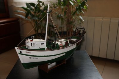

¿Ignasi a que escala lo hiciste?
Re: Pesquero arrastrero
No, se queda tal como estárobertorampone escribió:Precioso trabajo veo las compuertas para las redes pregunta ,le`pondras las redes...saludos
Los Tres Taburetes
La que marca el plano 1:50, aunque alguna cosilla está fuera de escala.Admin escribió:¿Ignasi a que escala lo hiciste?
