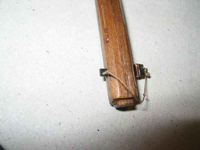

Un detalle que es tedioso de hacer, al final se ve poco) y que (me imagino que por eso) se descuida bastante, es el de la cuña o clavija del mastelero.
Esta es una pequeña pieza de sección cuadrada de madera o metal que atravesando la base del mastelero, atora el mismo sobre la cruceta sirviéndole de base estable. Una vez que se iza el mastelero (Isidro de esto sabe mucho), cuando el mastelero está en su sitio se coloca esta clavija y el mastelero por gravedad queda asegurado en su sitio. Es decir es una pieza esencial...

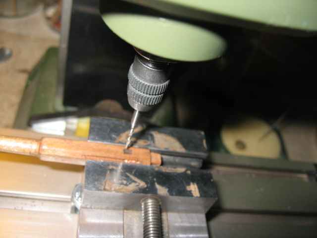

La primera fase es hacer el orificio rectangular en la base del masteltero en el sitio donde debe de ir. Cuidado con esto pues el mastelero debe apoyar soble dicha pieza, no vale que quede por encima de los baos y que el mastelero apoye en sabe Dios donde, por ejemplo en la encapilladura del estay...esta advertencia en un barco de verdad está de más, pero en un modelo puede ocurrir perfectamente.
El orificio lo abro con la microfresa con brocas de grosor diverso, y la cuadratura final con limas de diamante de seccíón triangular preferentemente.

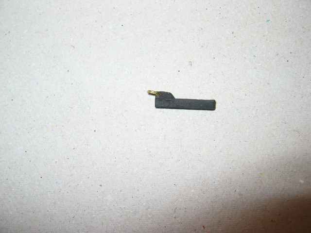

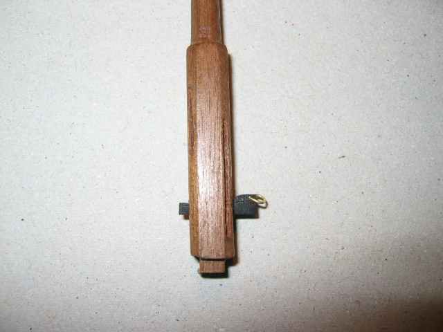

Para hacer la clavija he optado por el modelo de madera. Utilizo madera de ébano que para esto va divinamente. La formo de dos piezas: la clavija propiamente dicha y un abultamiento en cuña a uno de los lados que a su vez atraviesa una argolla para poner, en su caso, cuerda o cadena con pasador de seguridad.
Todas estas piezas las pongo en bruto, luego tienen que lijarse otro poco, lacarse, pavonarse etc...
- ramon
- Mensajes: 4532
- Ubicación: madrid
Por último, así es el resultado. Insisto hay que pulirlo todo un poco...así por ejemplo, la cuña debe llevar un pequeño refuerzo metálico, etc...

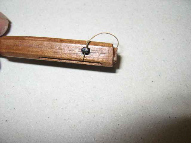

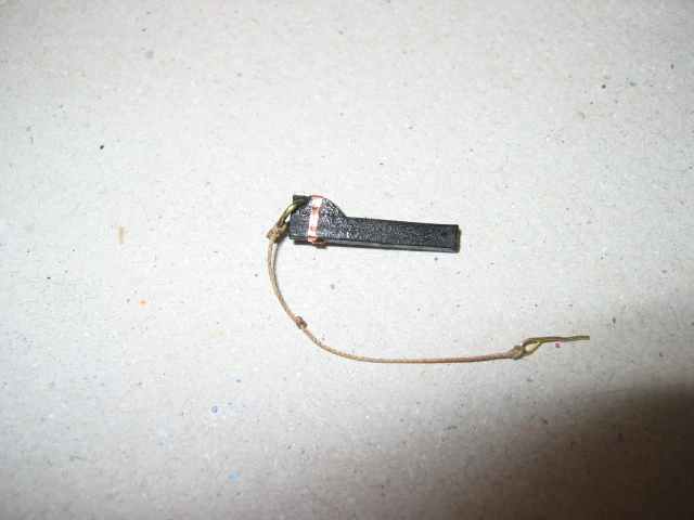

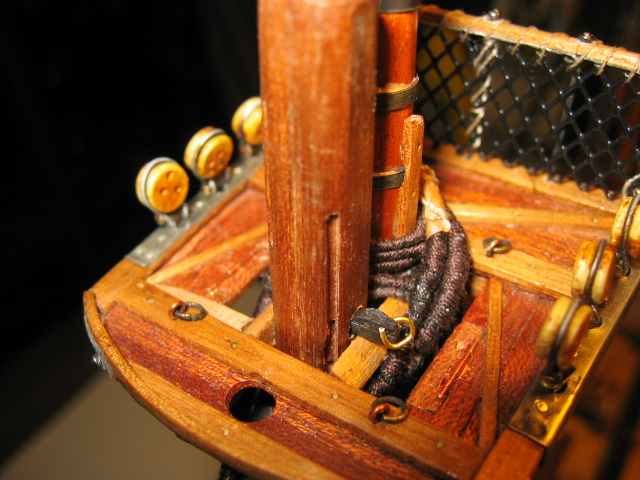

- Ubicación: madrid
Pongo estas fotos de la clavija ya practicamente terminadas, con su pasador y cuerda
