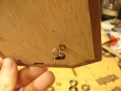

Estoy aprovechando estos dias para terminar detalles de la cabina, con la boquilla de un encendedor he hecho un ventilador de techo, falta pulir un poco las aspas que no me tienen muy convencido.

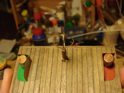

Re: REMOLCADOR ERIK
Luces de posición, en principio van a ser operativas,si consigo una bateria de 3 volts.

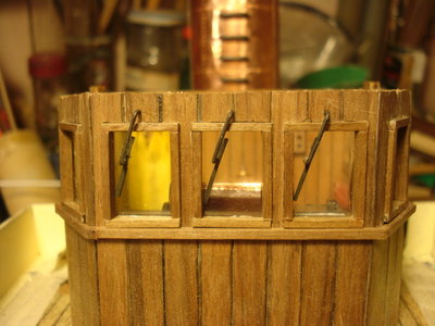

Re: REMOLCADOR ERIK
Escobillas, lo que mas me costó encontrar fue la parte que simula laas propias escobillas, al final lo que mas me convenció y es lo que puse: un filete de caucho negro

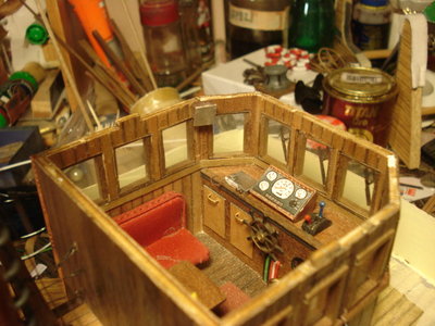

Vista general de la cabina, he añadido un asiento corrido de skay rojo muy de la época
y le he puesto detalles en el puesto de pilotaje

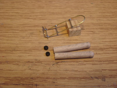

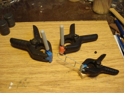

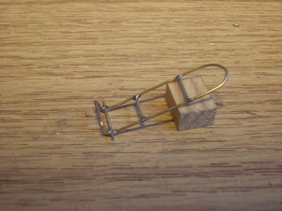

Como deciamos ayer.......continuemos, algo común en los remolcadores es llevar algun equipo para reparaciones en este caso es un equipo de soldadura autógena, la forma de hacerla es la siguiente: parto de una pieza de latón con la que hago la forma, suelto las piezas trasversales.
- Marinero_de_agua_dulce
- Mensajes: 1487
Re: REMOLCADOR ERIK
El conjunto de laton, el cilindro de 6mm. de haya y las cuentas que haran de ruedas

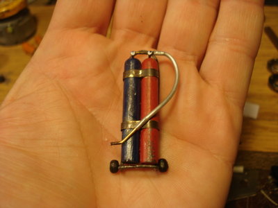

Re: REMOLCADOR ERIK
Pintado de las bombonas y el soporte, 2 cinchas también de laton sujetando las bombonas, cables, manometros y conjunto terminado.

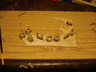

Re: REMOLCADOR ERIK
Después de buscar juntas tóricas de fontaneria, me he decidico a complicarme la vida hacer los salvavidas de madera: contrachapado de 5 mm. (del bueno
), los he cortado a la antigua usanza esto es con segueta, de cara a un futuro proyecto me vale para calentar las muñecas, los circulos son casi iguales pero no identicos, no importa demasiado ya que no van a estar juntos.
