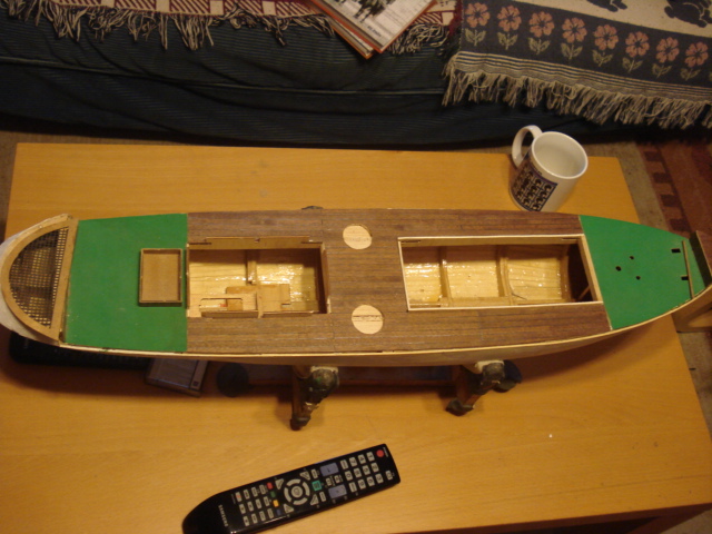

Hola a todos, comienzo este hilo del remolcador Erik, que no es otro que el Ulises que comercializa la casa Occre, pero... la historia es un poco mas compleja: yo habia comenzado este remolcador desde planos y ya tenia hechas falsa quilla, cuadernas y lo llevaba forrado hasta la mitad aproximadamente, cuando mis hijos me regalaron el kit y me comprometi a hacerlo,ya que el tique de compra "no se encontraba" para devolverlo, forré el caso y lo selle y estaba en dique seco, parado desde Noviembre del año pasado, después del verano me volvió a dar el gusanillo y llevo desde entonces entre serrin, debo decir que es un modelo agradecido, en mi caso no me ha faltado ningún elemento, es mas, me han sobrado muchos, pero muchos muchos, ya que estoy haciendolo a mi estilo osease :D mucha madera y poca pintura, decia que aún siendo un modelo de RC, tiene campo para entrar en detalles y mejorarlo, esa es mi intención, como profano en el tema de RC ya os iré preguntando cuando llegue a la chicha elétrica, mientras tanto las primera fotos, ya de partida he variado la configuración de cubierta: la he forrado de nogal y he dejado a proa y popa dos areas de trabajo.
Cubierta y areas de trabajo

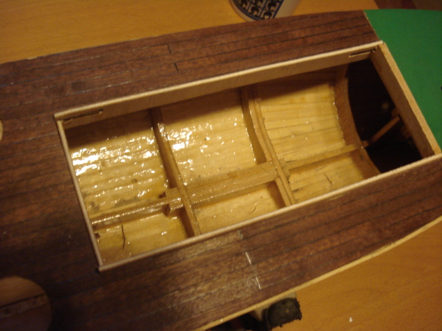

Bodega proa, esta sellada con barniz de pulioretano

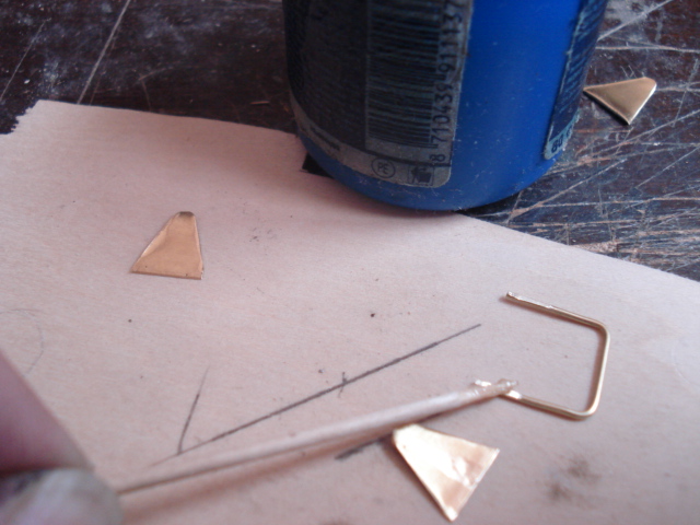

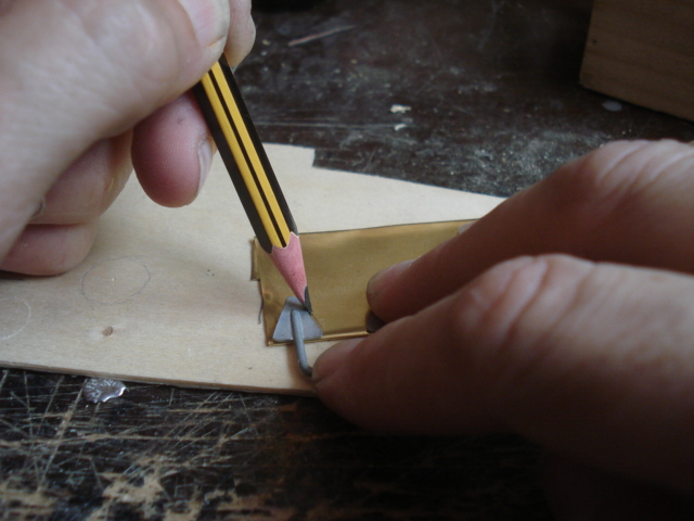

Dentro de las piezas que voy a cambiar he empezado pòr las anclas, voy a seguir los consejos del compañero Pira que de esto sabe un rato. Las originales son de zamack y con un poco de esfuerzo podemos sacar unas bastante mejores, completamente en latón y por no romper la escala al mismo tamaño que las del kit, asi las he hecho:
Copio las uñas o mapas en latón de 0.3 mm.

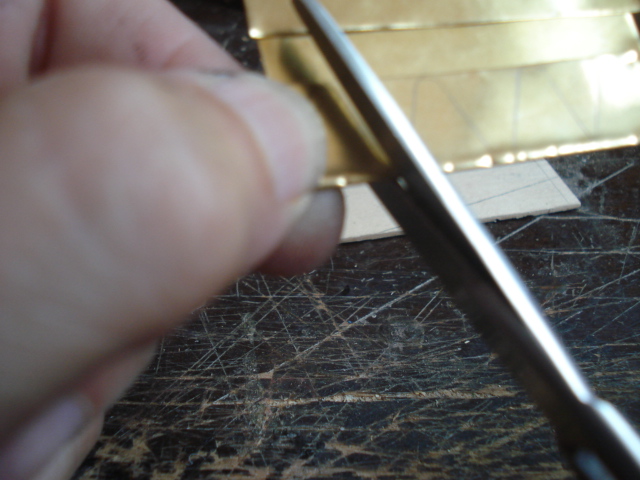

Corte de las uñas
Corto con unas tijeras fuertes e igualo ambas uñas

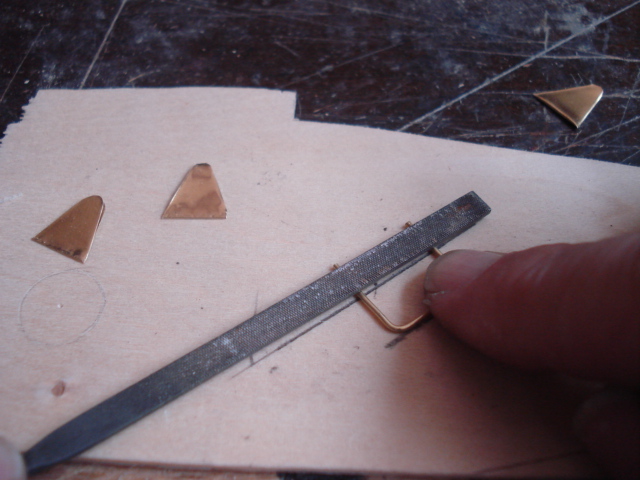

Igualadas
Aqui lijo si no salido iguales, en una ha hecho falta

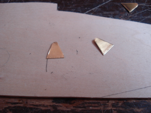

Aplano lijando las puntas de los brazos, la señal del papel me la el limite de lijado
Hasta la mitad lijando poco apoco

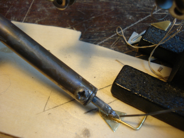

Pongo decapante una cantidad generosa, facilita mucho la soldadura
Decapante en los brazos

Finalmente sueldo con estaño, no importa que al soldar nos quede con irregularidades,luego se puede lijar

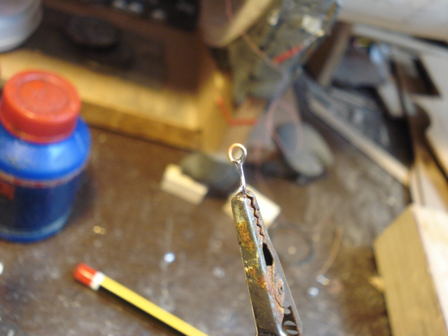

Misma operación con el ojo
ojo estañado
ojo estañado
