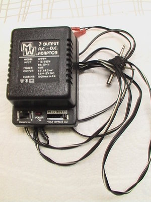

Hola de nuevo estoy aquí para hacer una pregunta :
Tengo un adaptador de corriente a varios voltajes ( ver fotos ) y quisiera saber si me sirve para alimentar a un cargador de baterías lipo LBG - 4A a 12 v.
fuente de alimentación

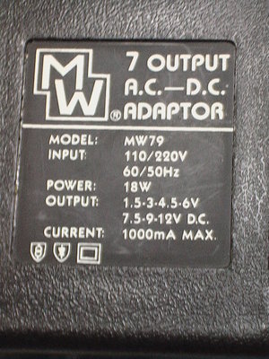

Re: fuente de alimentación
Hola baenamont
la potencia de la fuente de alimentación es de 18W. watios es el producto de amperaje por tensión.
18W = 12V x xA
xA= 18W / 12V = 1.5A
Como puedes ver los 4A que dices requerir no pueden ser suministrado por esa fuente de alimentación. requieres una de mínimo 48W,lo que equivale:
48W = 12V x 4A
Un cordial saludo
Hellmut
Gracias Hellmut:
El cargador tiene intensidades decarga de 1A a 4A, solo necesito 1A para una bateria lipo de dos celulas 1000 ah 7,4 v, no se si con estos datos varia algo tu respuesta.
Usa la formula que escribí y repuito aquì:
18W = Tensión en voltios por corriente en amperios.
El dato fijo para la fuente que tienes son los 18W. Cuando menor la tensión , mayor el amperaje!
Saludos Hellmut
