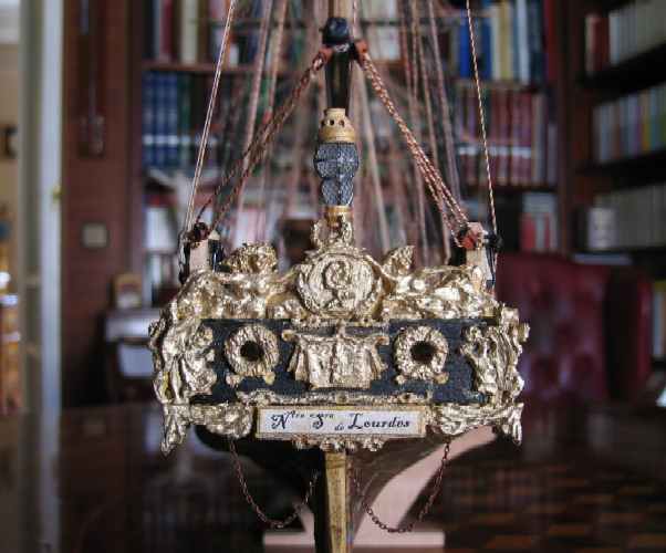

Es la popa de mi Prince of Neuchatel (renombrado Nª Sra. de Lourdes). Ahora mismo casi no hay fotos de él, las había en el Foro de la Cuaderna pero cuando salí de allí me las llevé. Hay alguna en el Magacine de modelismonval.com en el artículo sobre la reunión de los Ocho Sillones, y en algún momento pondré alguna en la gambuza o donde sea, te pongo una de la popa

ramon escribió:Es la popa de mi Prince of Neuchatel (renombrado Nª Sra. de Lourdes). Ahora mismo casi no hay fotos de él, las había en el Foro de la Cuaderna pero cuando salí de allí me las llevé. Hay alguna en el Magacine de modelismonval.com en el artículo sobre la reunión de los Ocho Sillones, y en algún momento pondré alguna en la gambuza o donde sea, te pongo una de la popa
me ha hecho falta entrar de nuevo para ver que ya la habia visitado, el principe ,soberbio, buenisimos tambien el nepo y la bounty, creo recordar que alguien sugirio que diesen los nombres por orden de los que aparecen en la foto para saber quien es quien...
