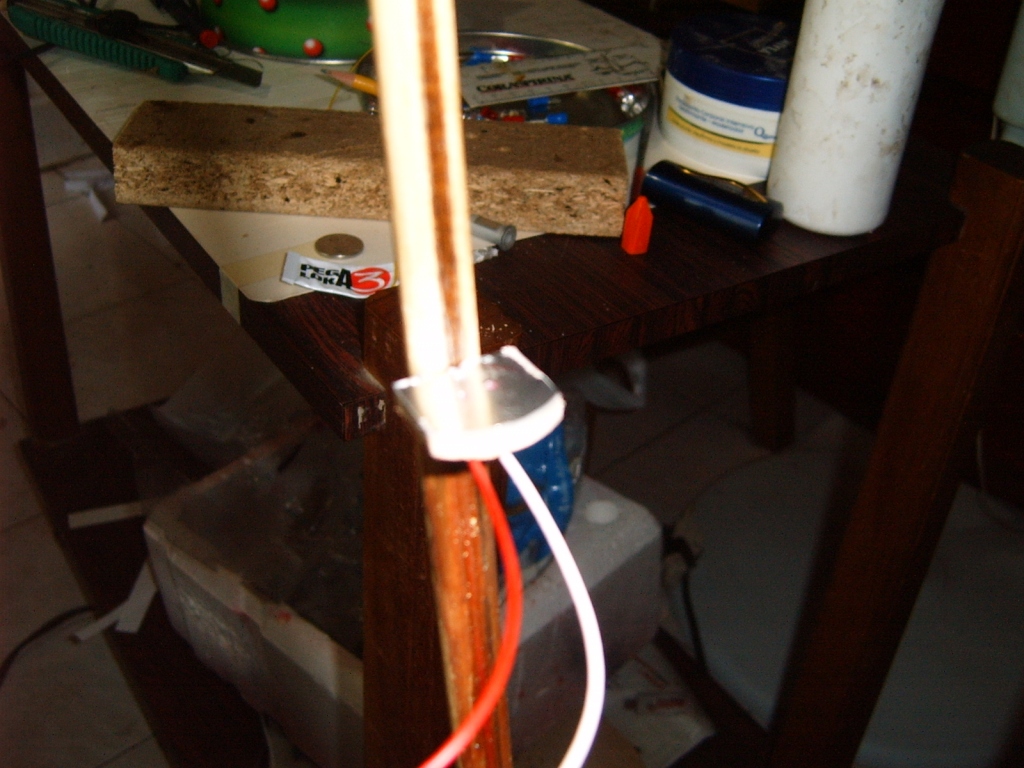

- Mensajes: 6504
Re: Pesquero "Artur"

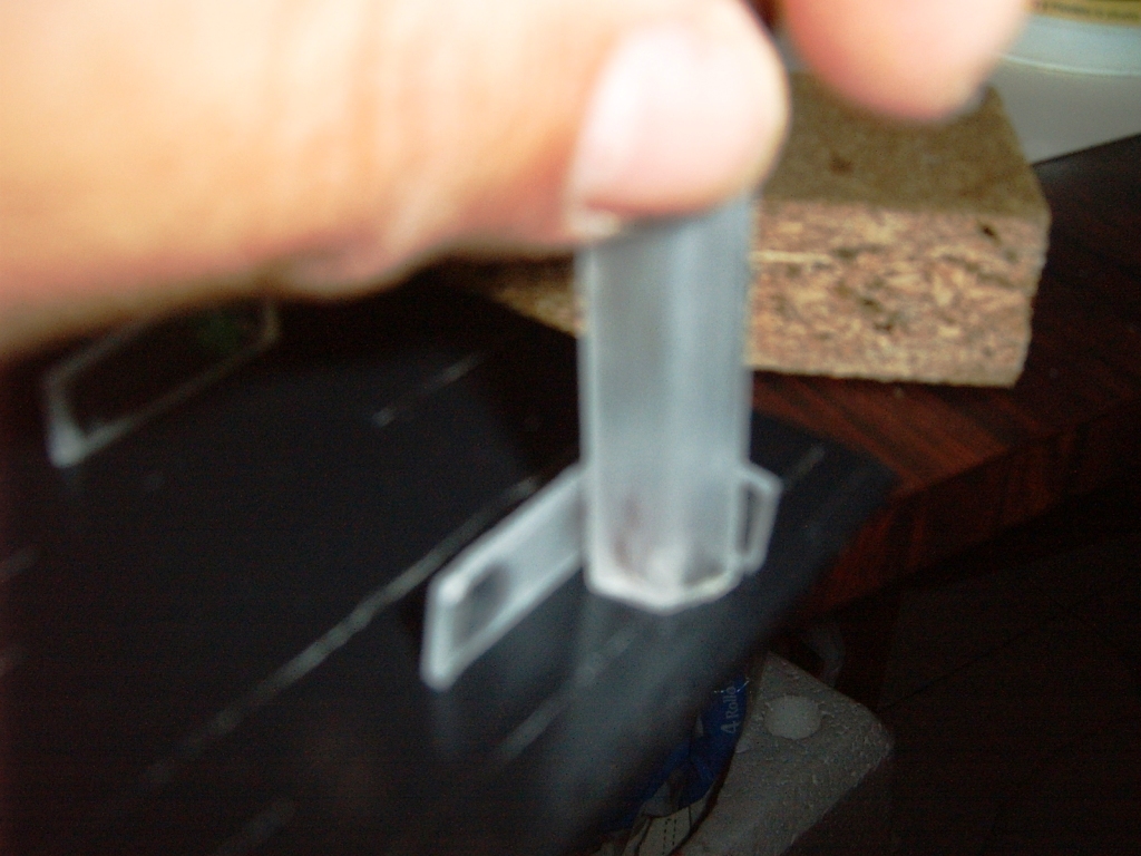

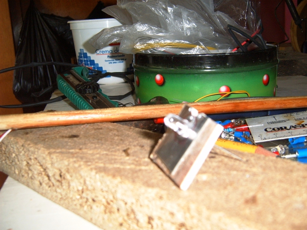

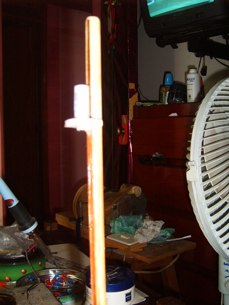

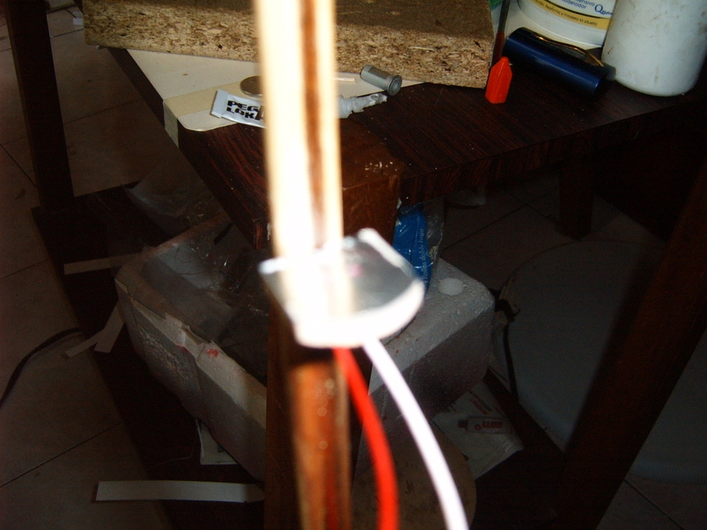

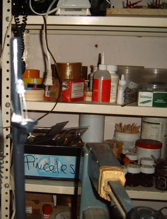

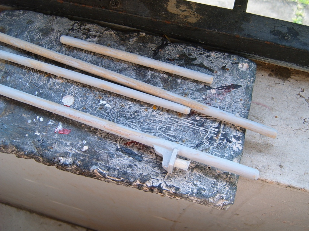

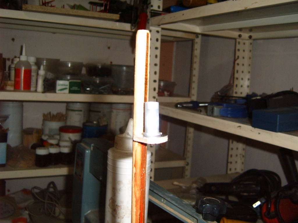

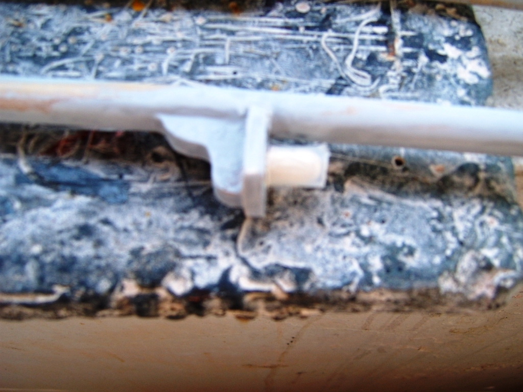

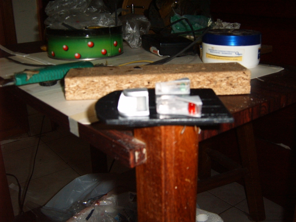

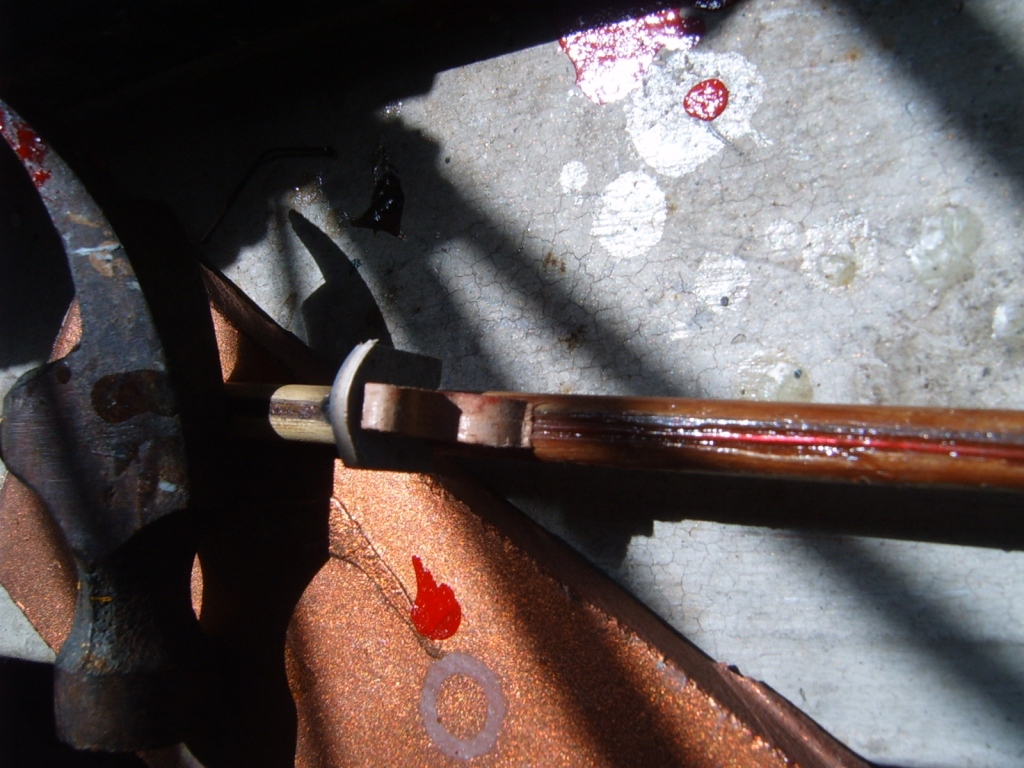

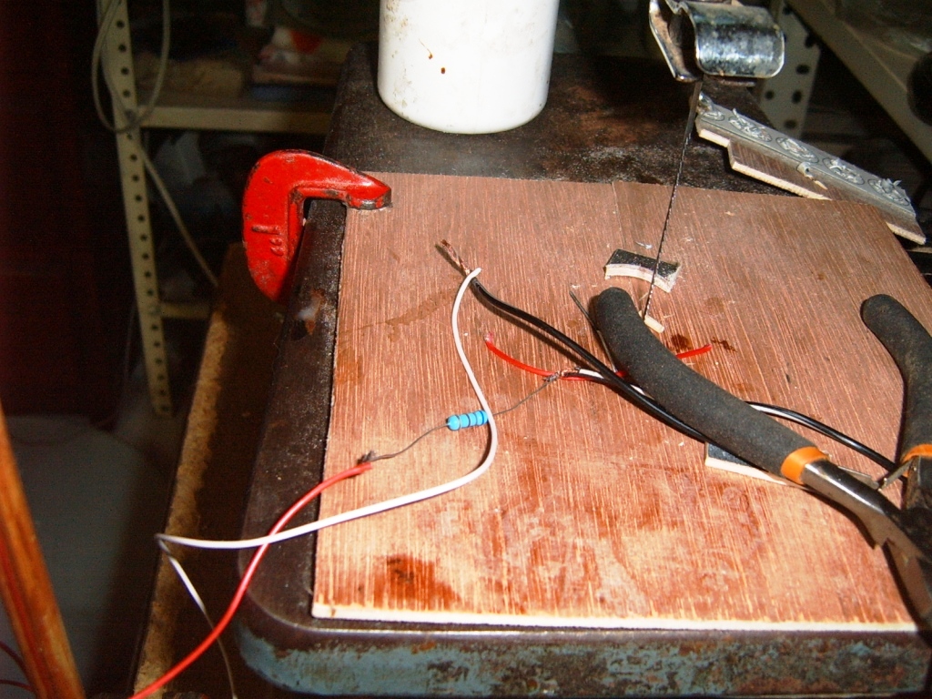

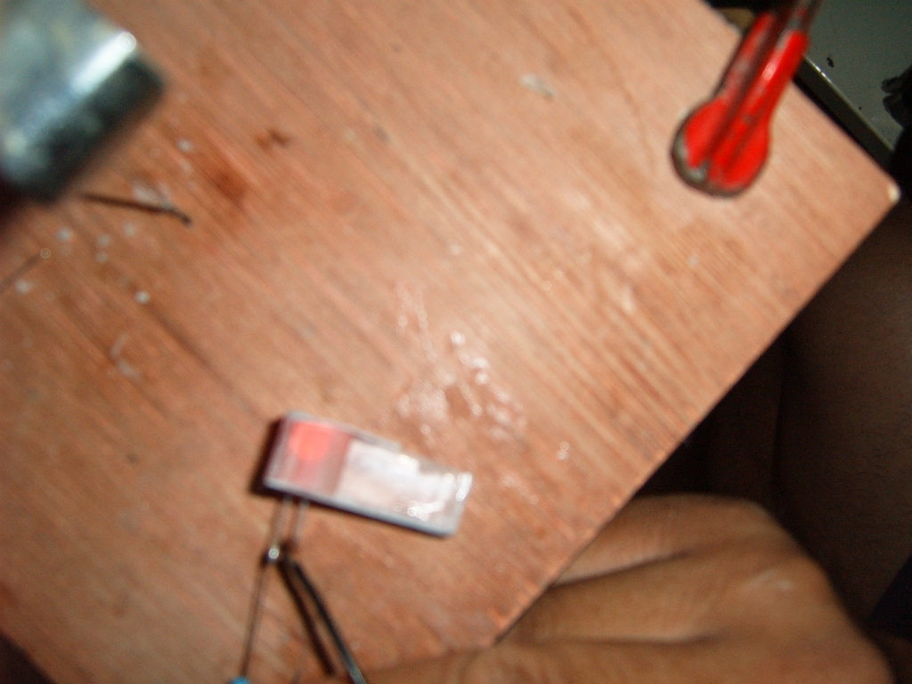

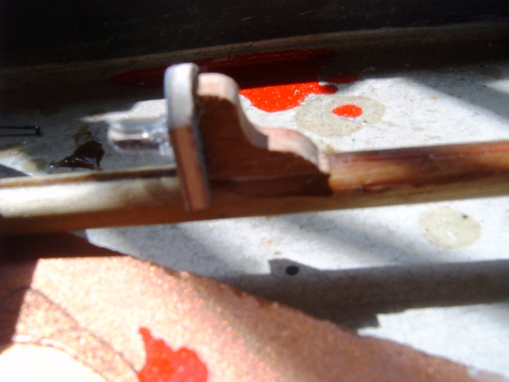

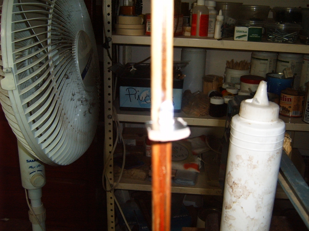

sigo con el trabajo del mastil, coloque y solde el leps, hice pie de amigo d ela base, para ocultar la soldadura, macille, lije y listo para pintar...
- la capuchita de la lampara, falta cortarla a la medida..
- asi quedara escondido el pegue de las patas de los leps...

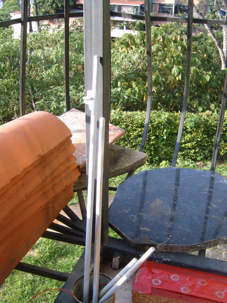

- Mensajes: 6504

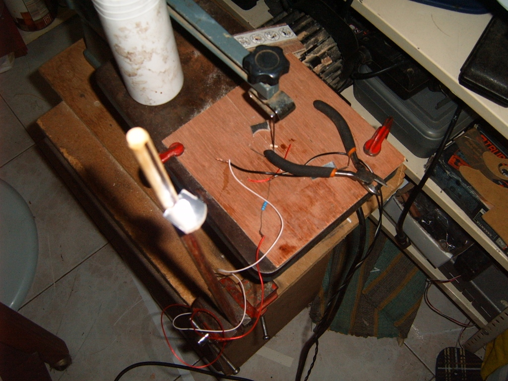

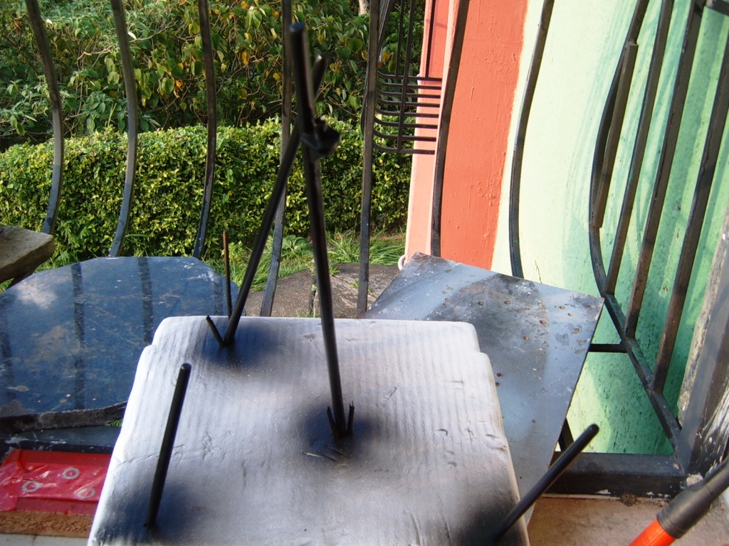

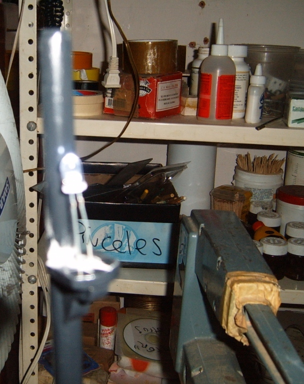

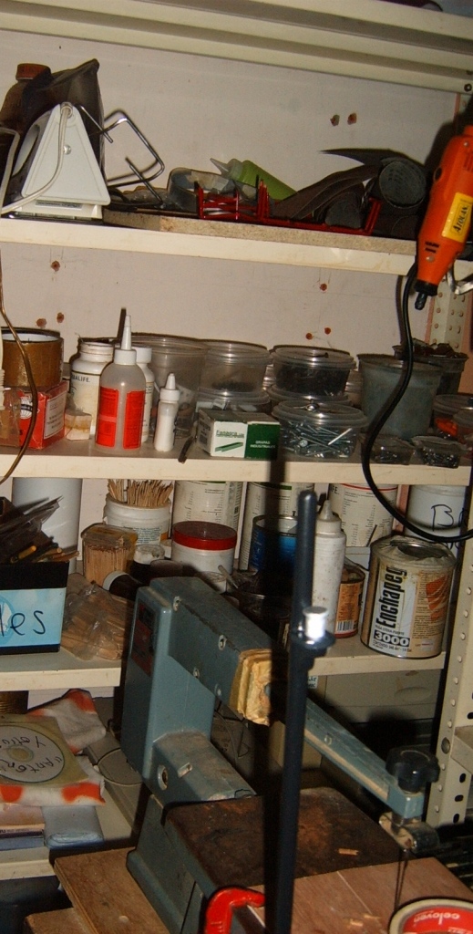

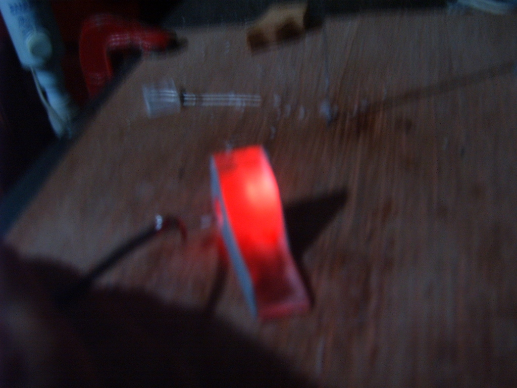

bueno luego de pintar con color gris humo, estan listo los mastiles, aqui fue donde me ocurrio un accidente y crey que se habia perdido todo el trabajo, al probar luego de pintado, para saber si no habia sufrido alguna averia, se me unieron los cables sin la resistencia y entraron los 12v al leps, huf, huf, quede muy aburrido, y casi que parto el mastil en varios pedazos, pero baje a acompañar a mi hermana que c iba y empece a maquinar su arreglo, asi que con la sierra del motortur, corte a reles de la base el leps, quedando los agujeros con un pedazo de pata cada uno, meti un alfiler por los orificios, para agrandarlos y introduje un leps nuevo, no encendia, le di la vuelta o meti a contario para buscar el positivo y hurra, funciono, corte la patas y arregle, asi que el daño trajo como consecuencia que quedo mejor el sistema de luz del mastil, porque se puede remplazar si se quema, antes no .....

BIen por el apaño del led. Gracias al error ahora tienes un sistema con mantenimiento en caso de averia
Esto lo tienes liquidado en pocos días. Ya queda menos para la botadura del Artur

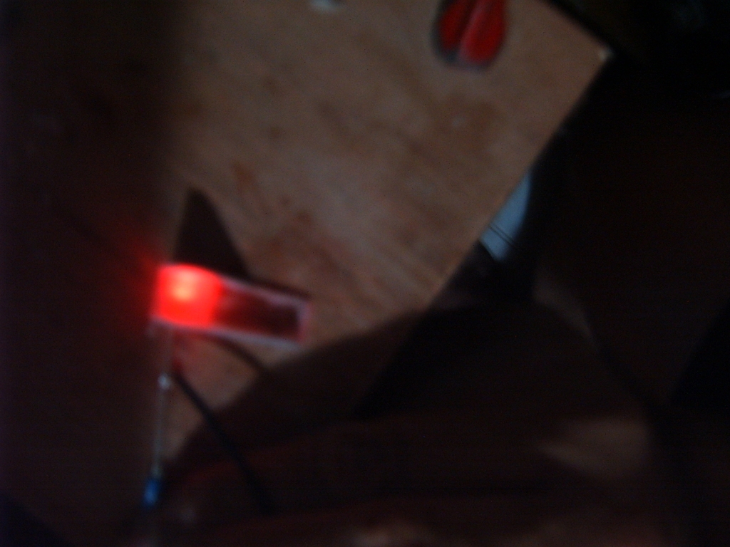

- Mensajes: 6504
[quote="carlosys"]BIen por el apaño del led. Gracias al error ahora tienes un sistema con mantenimiento en caso de averia

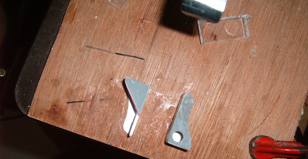

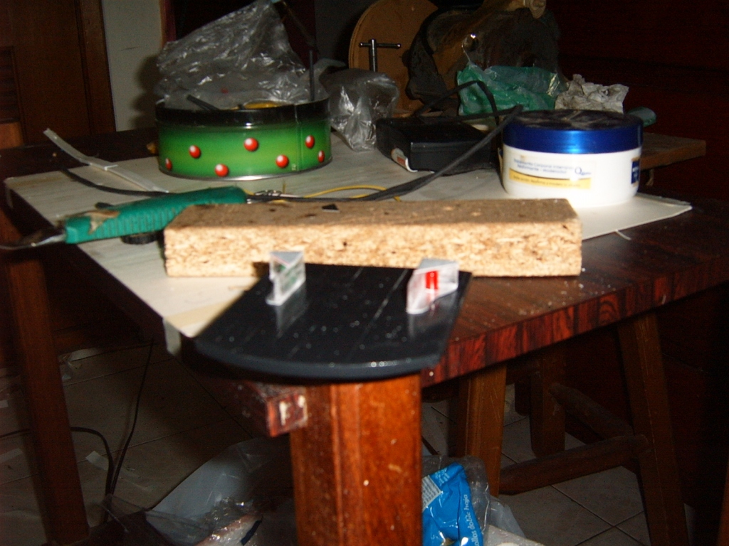

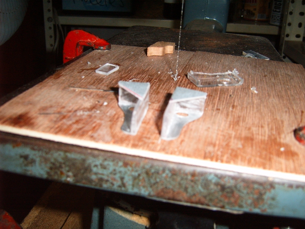

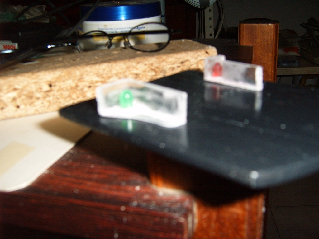

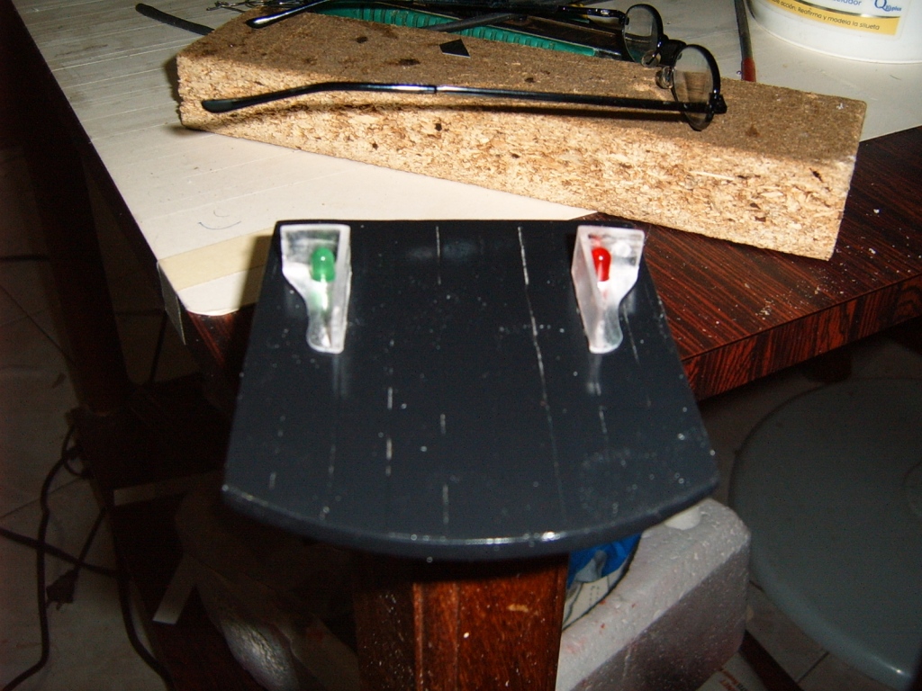

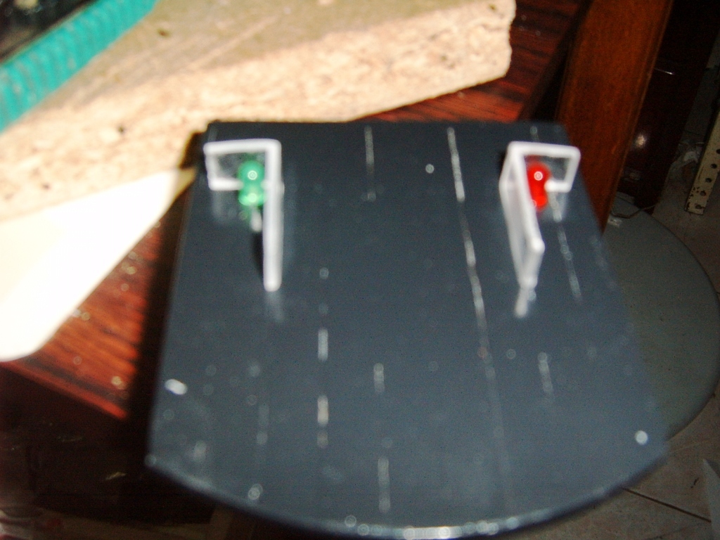

Si falta poco, pero no creas que me he maado bastante e coco toda esta semana cuadrando el sistema de luces....

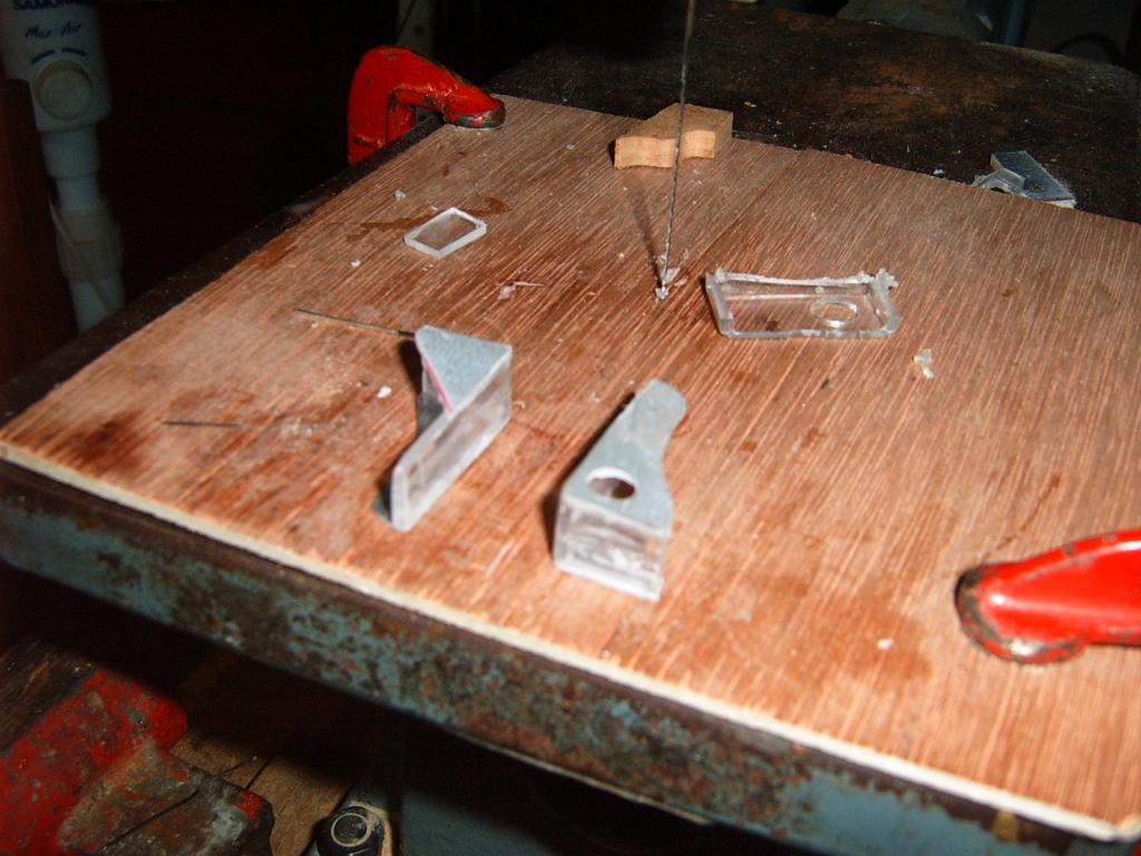

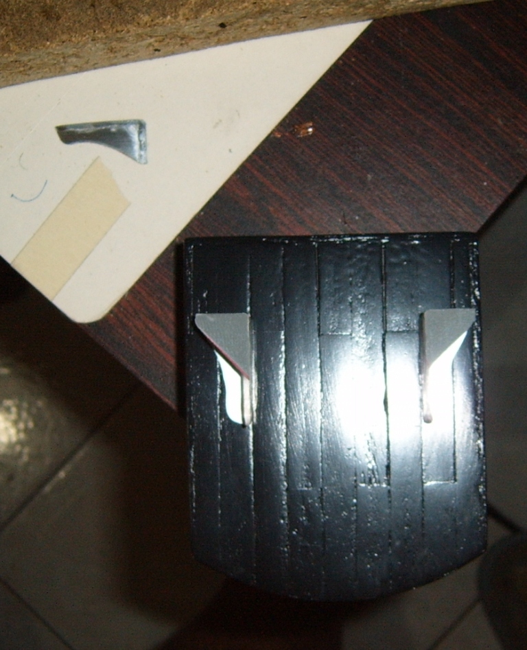

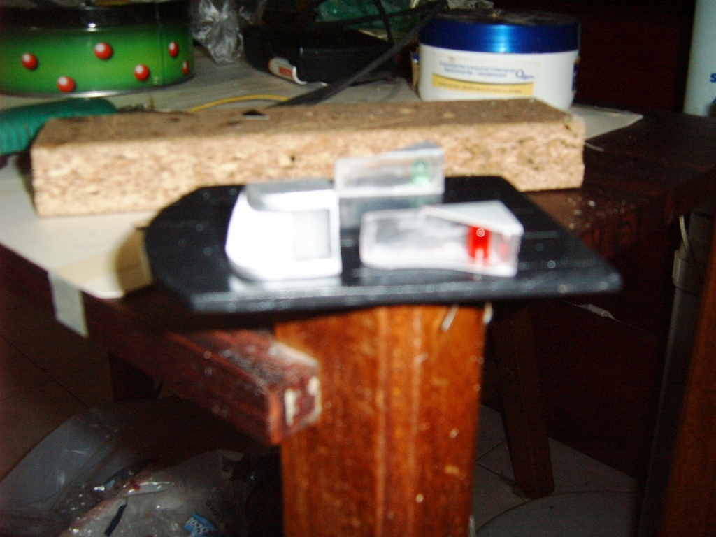

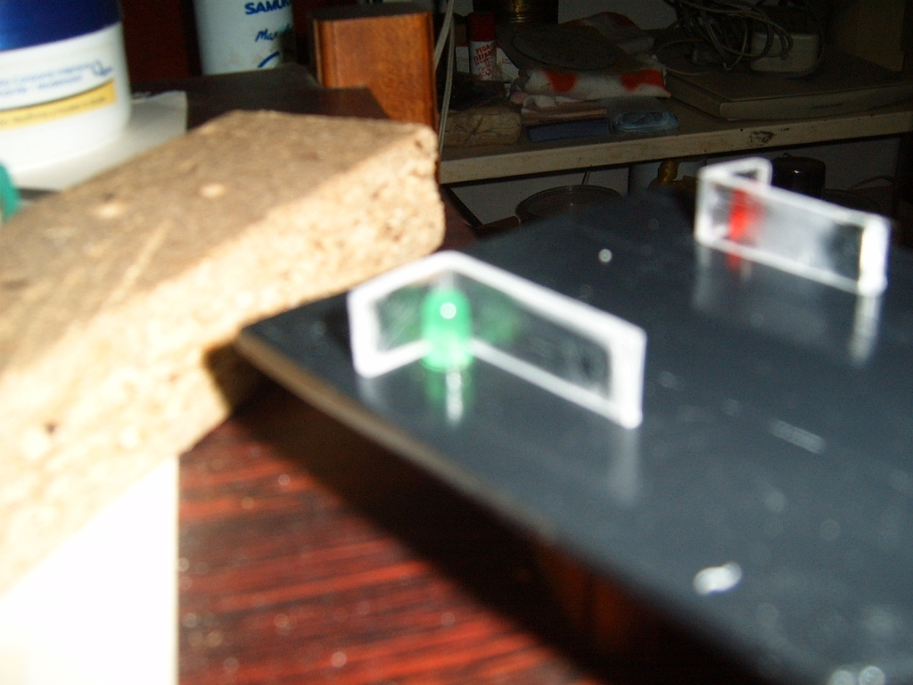

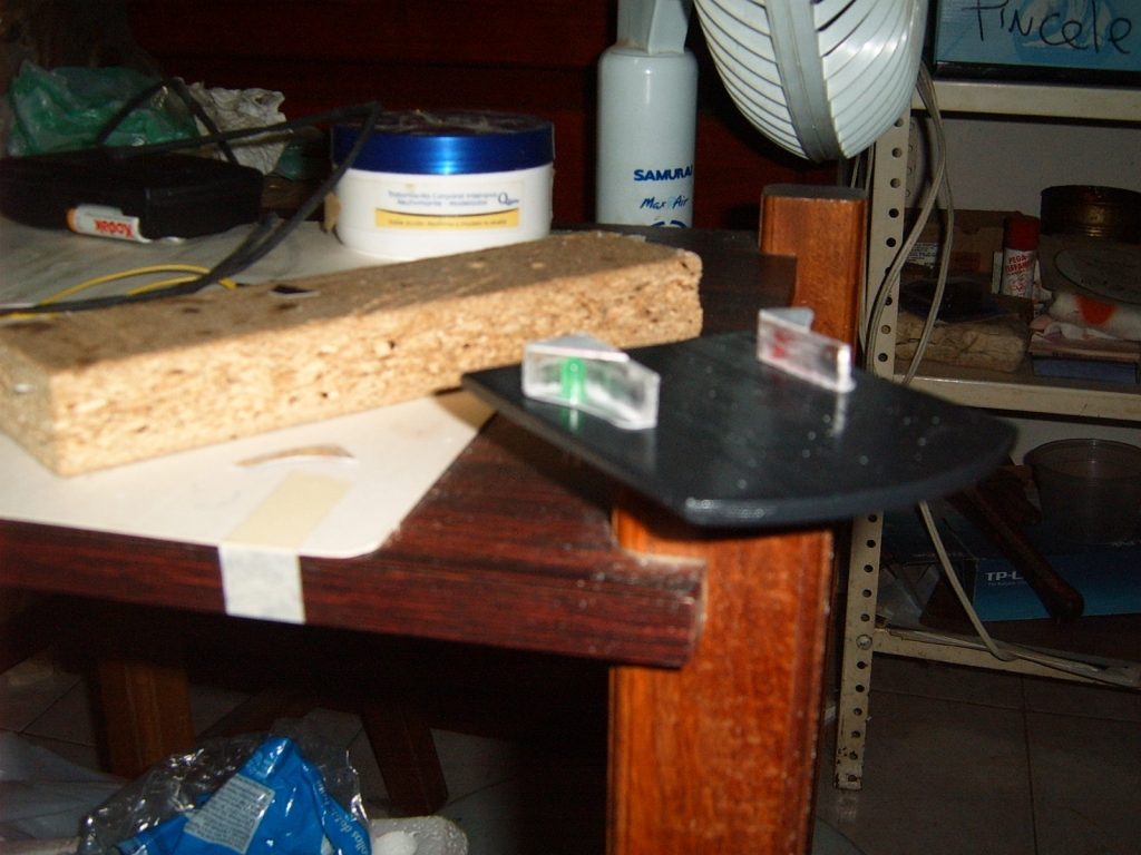

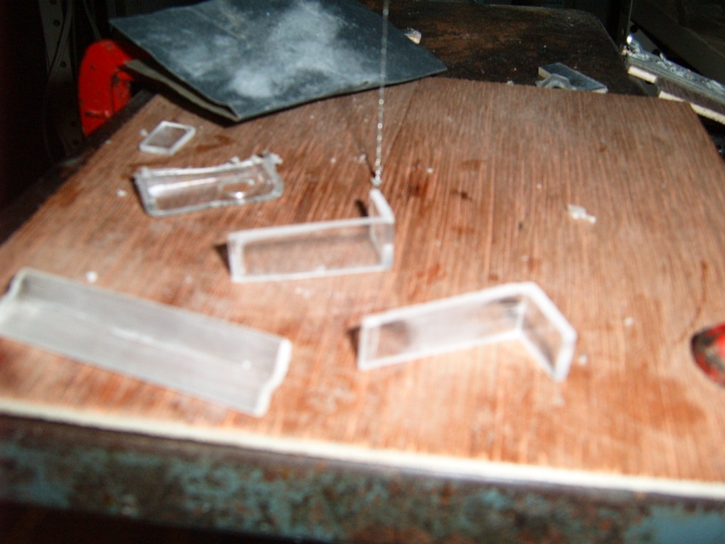

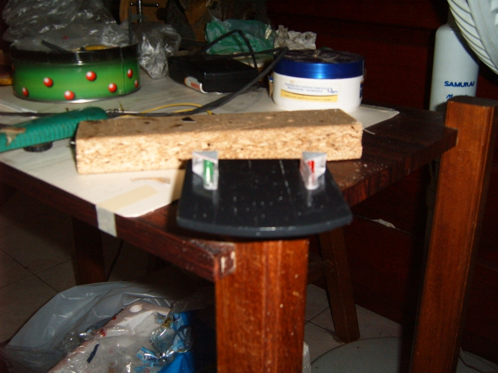

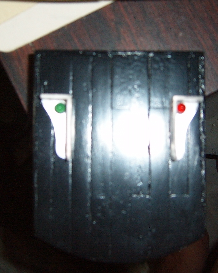

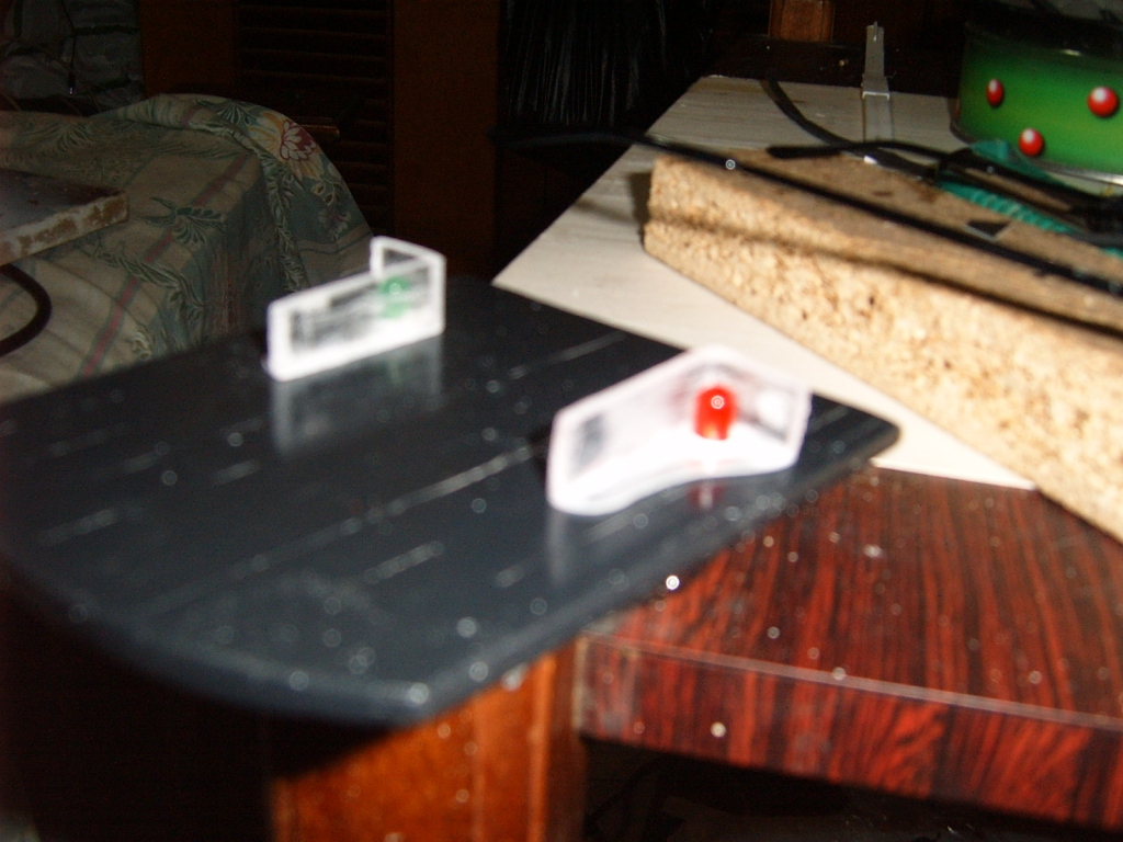

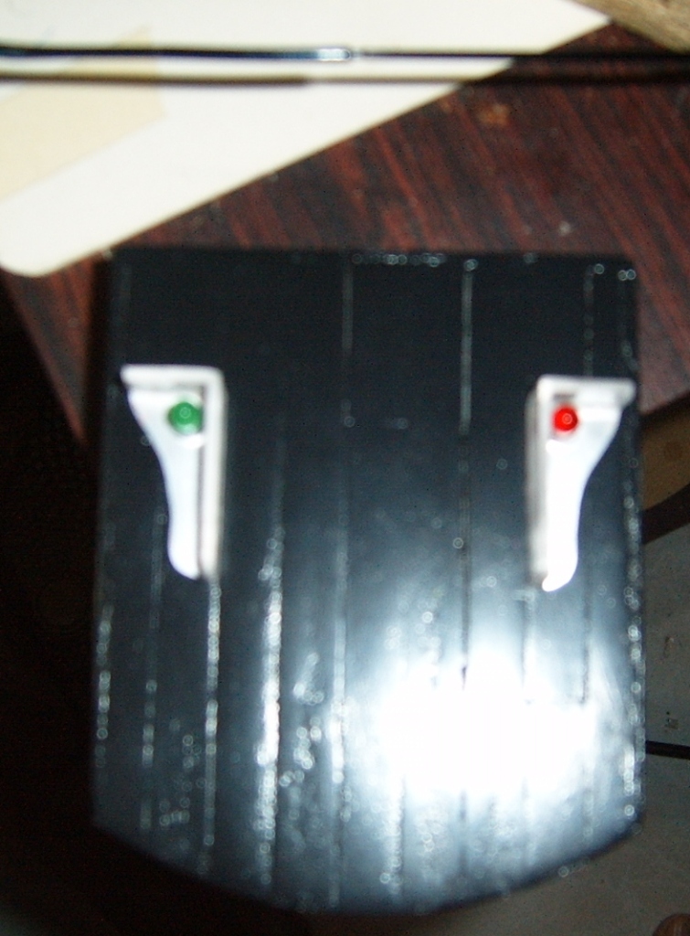

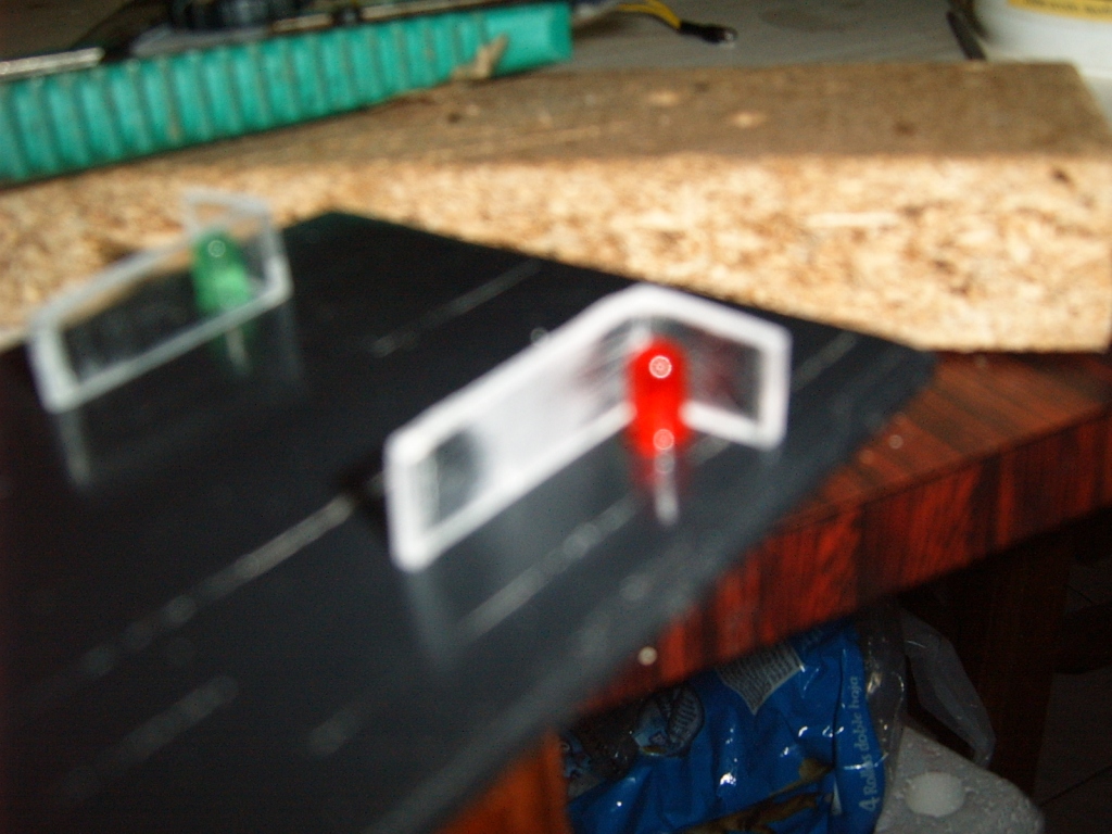

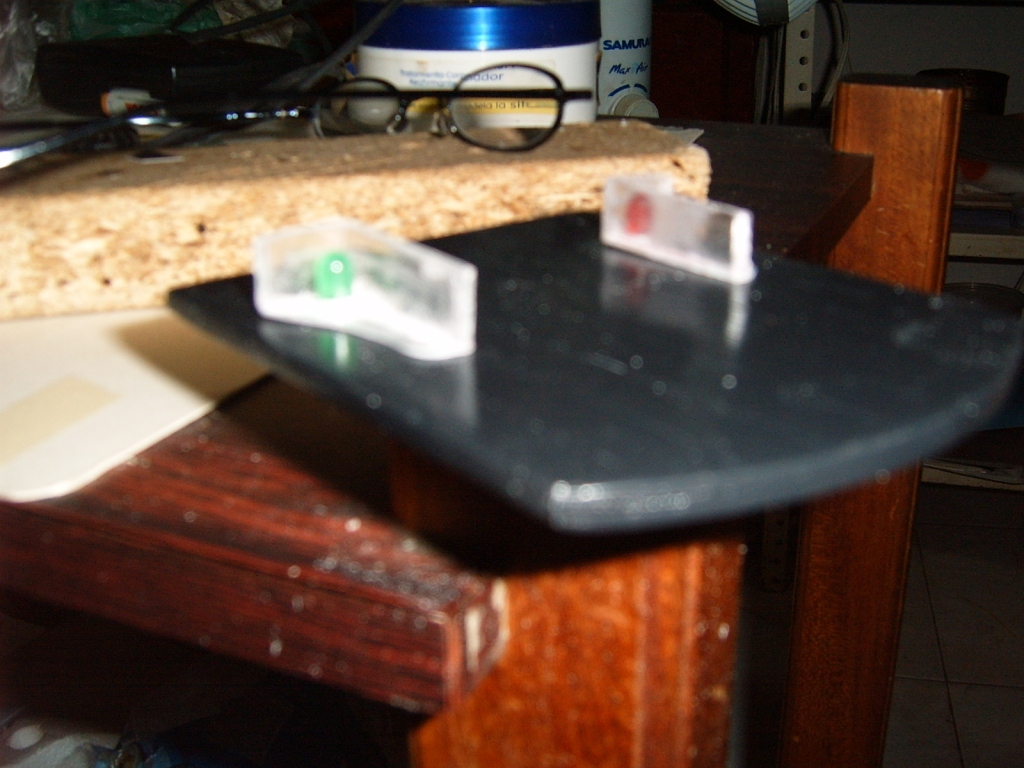

aqui dejo fotos de las nuevas luces de señalizacion que hice...
- Mensajes: 6504
estan terminadas, falta por pintar, hay,

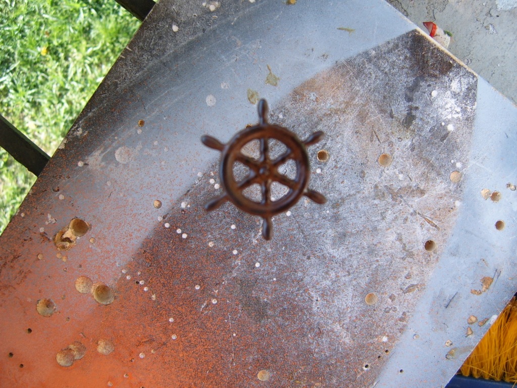

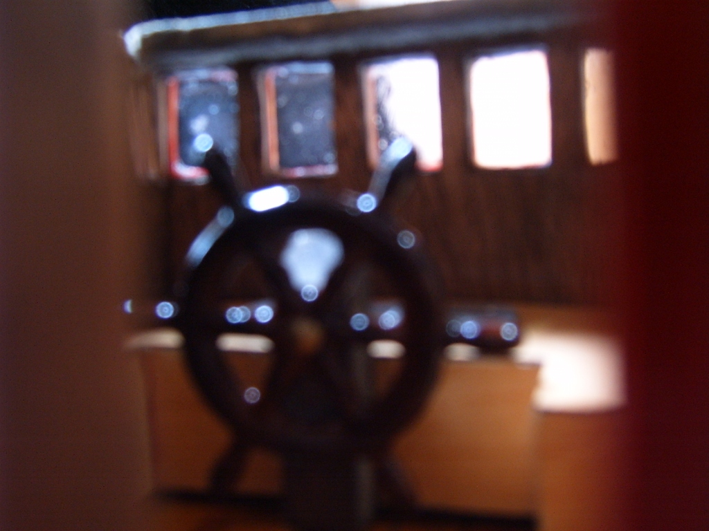

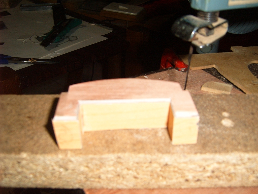

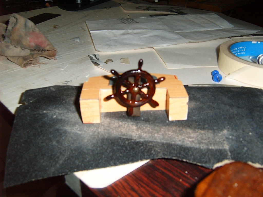

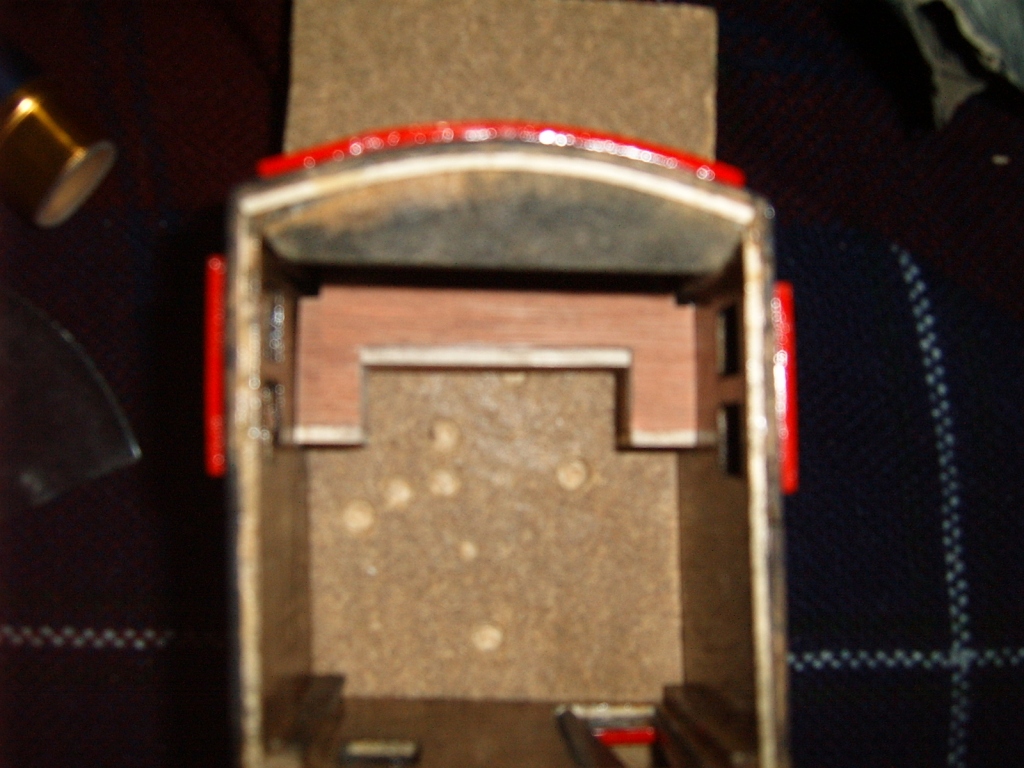

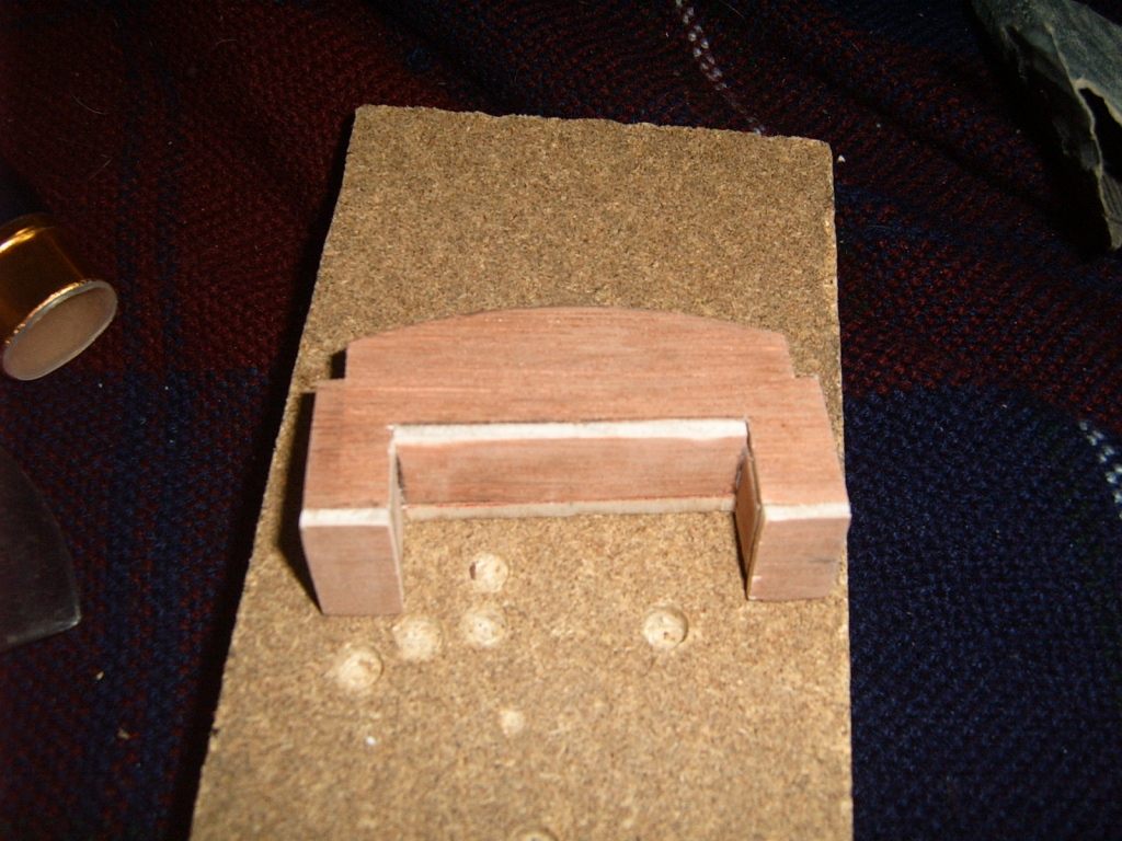

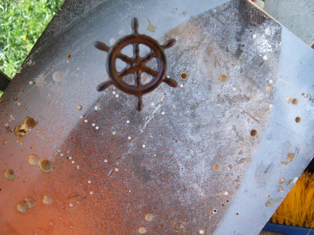

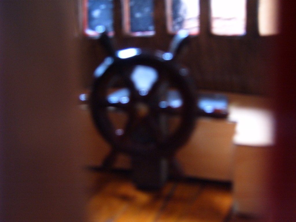

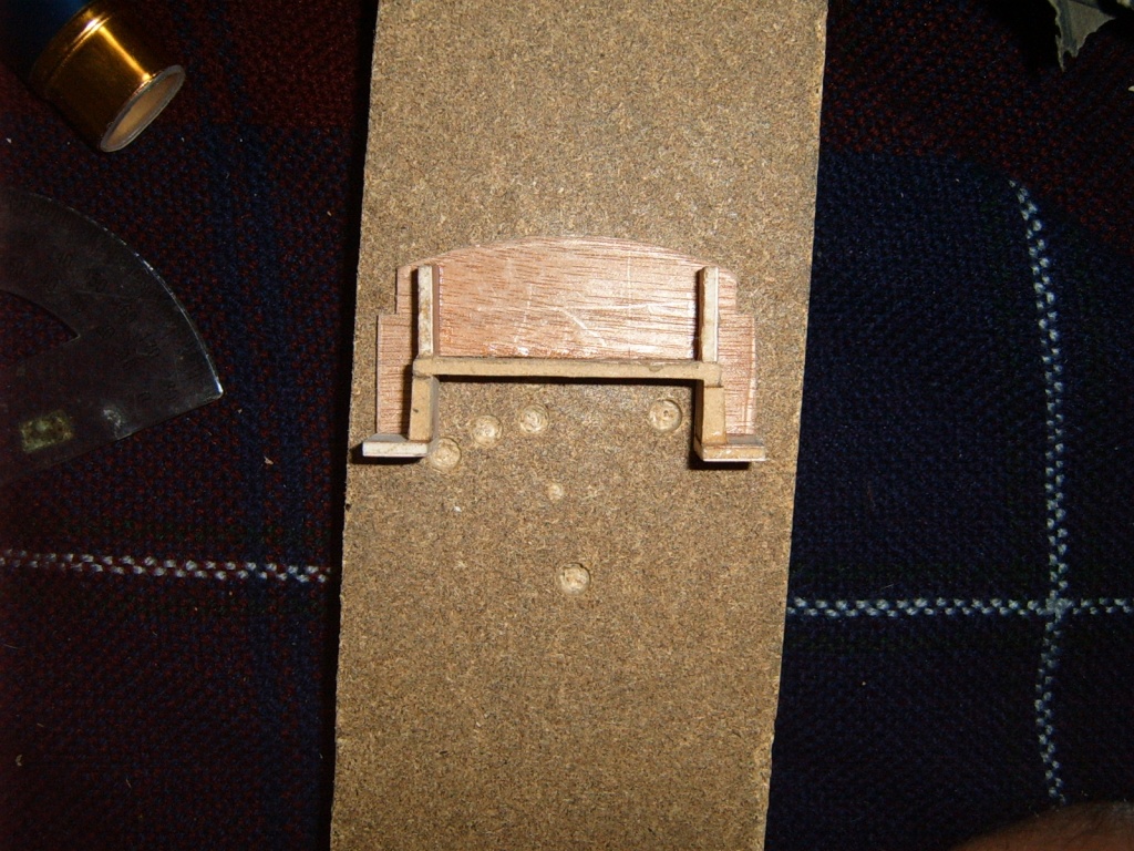

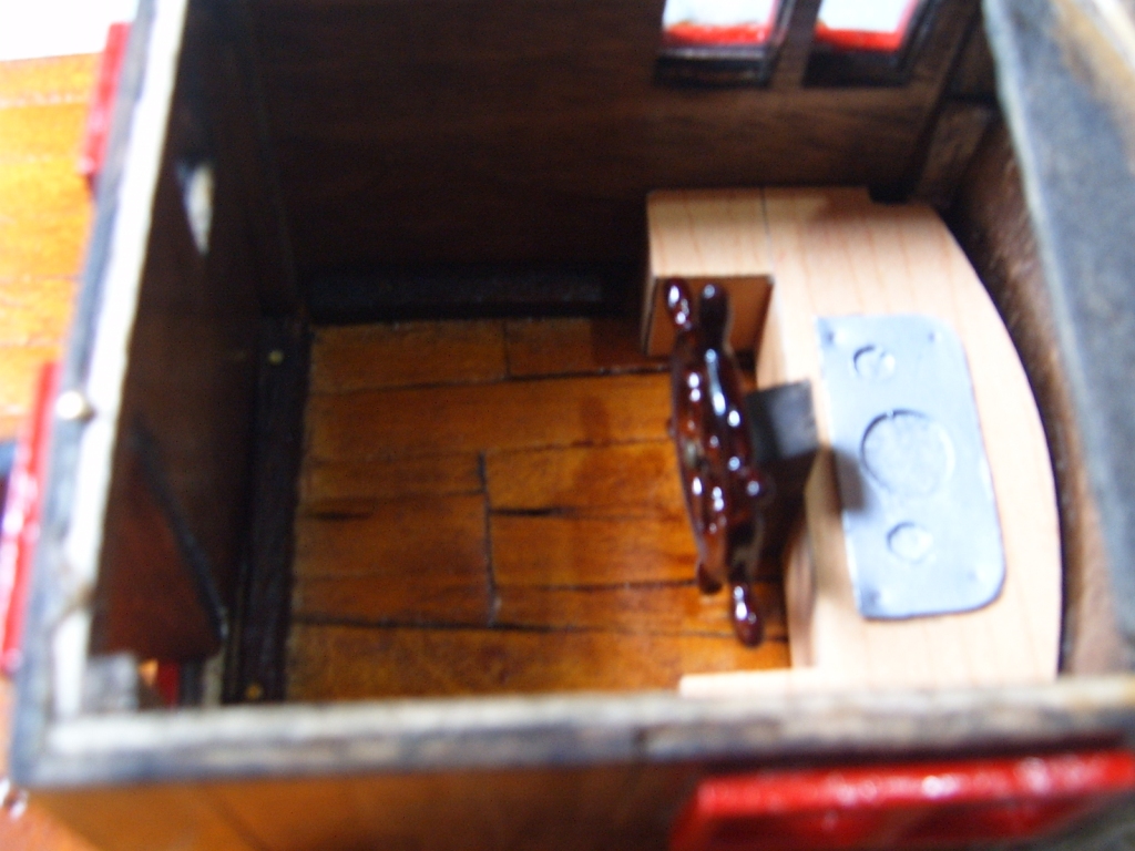

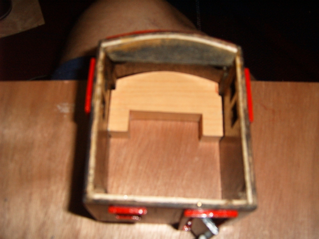

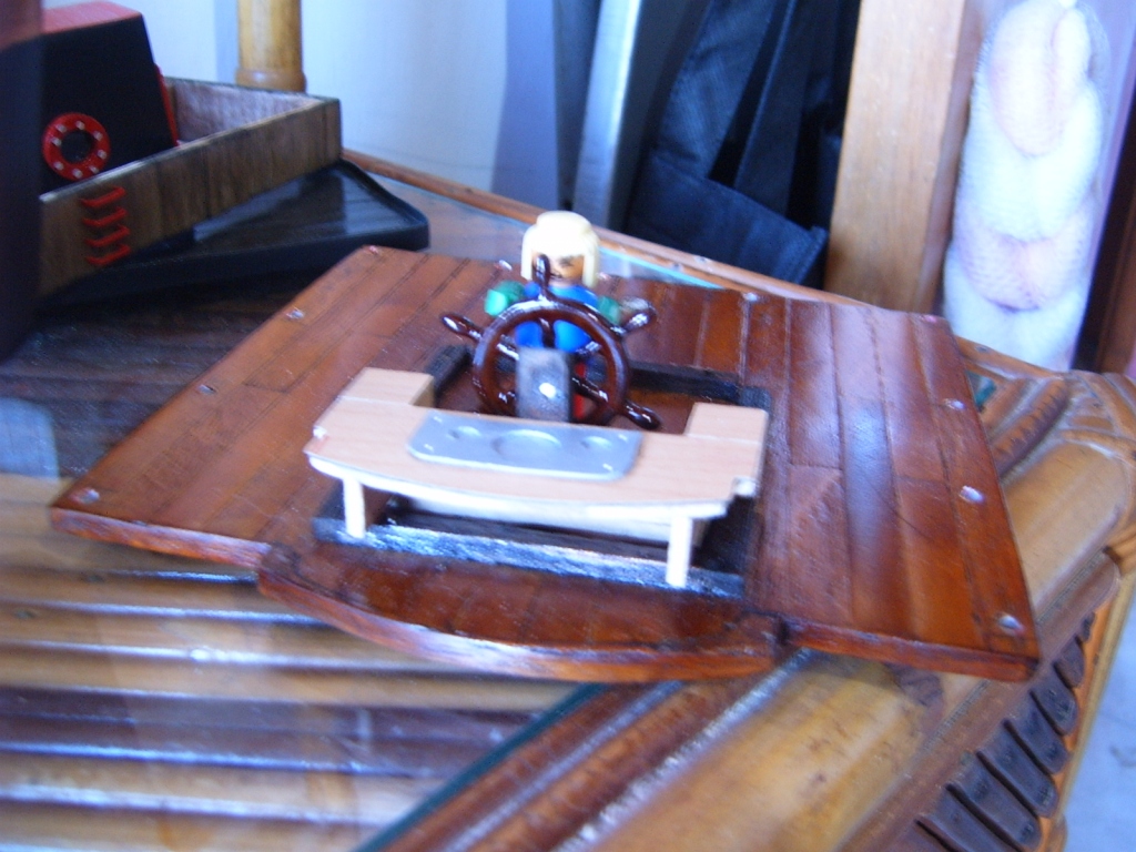

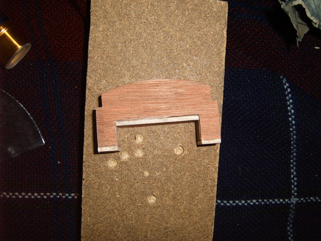

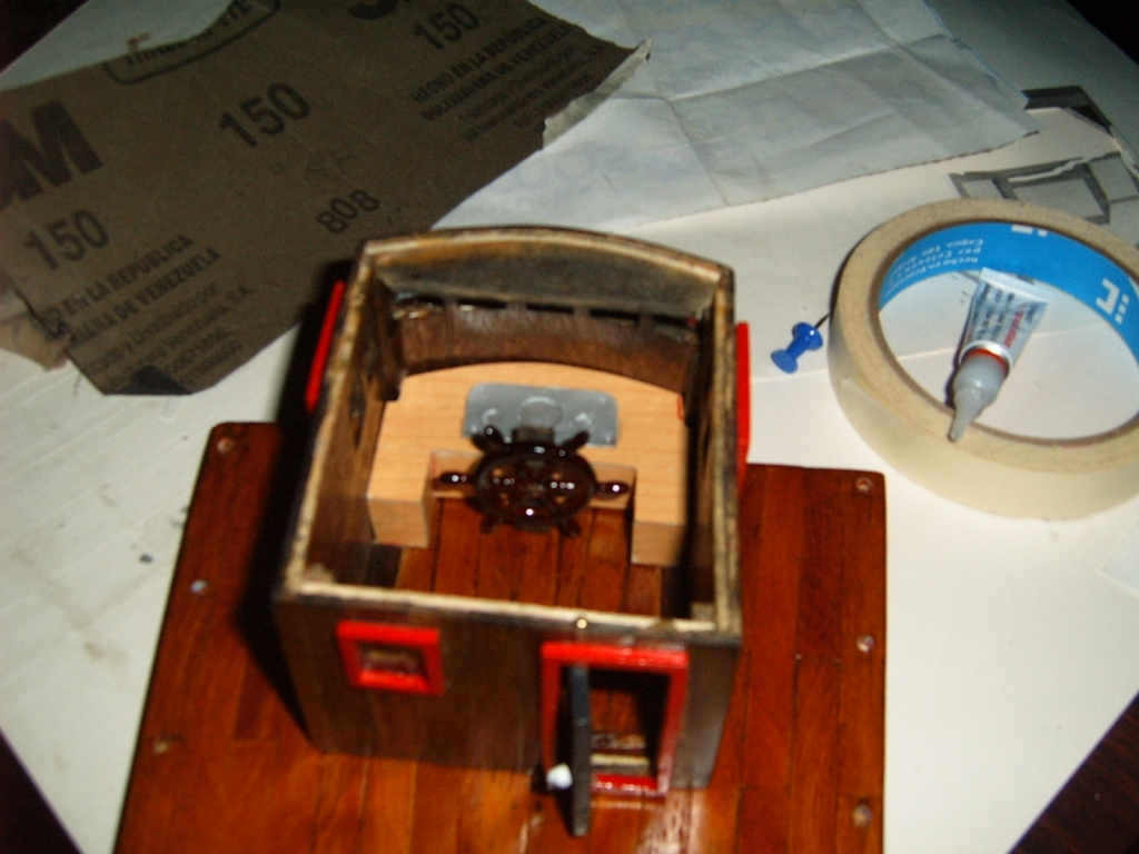

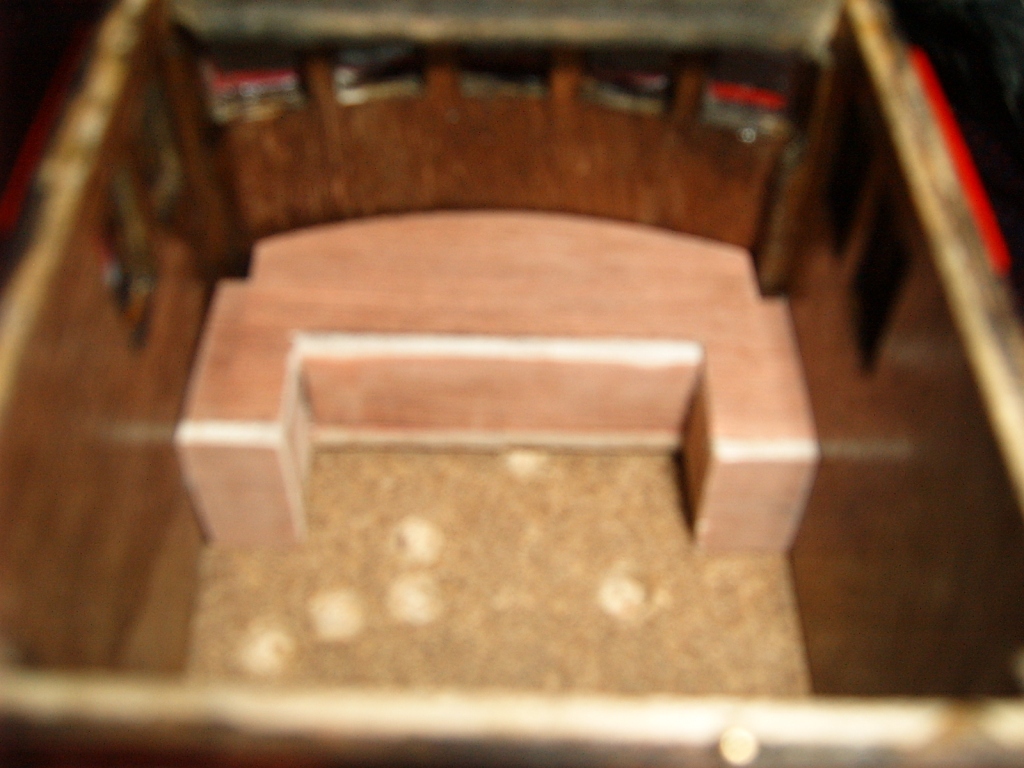

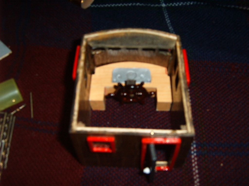

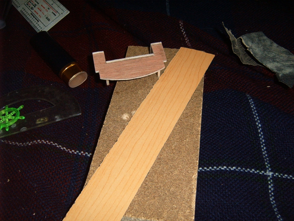

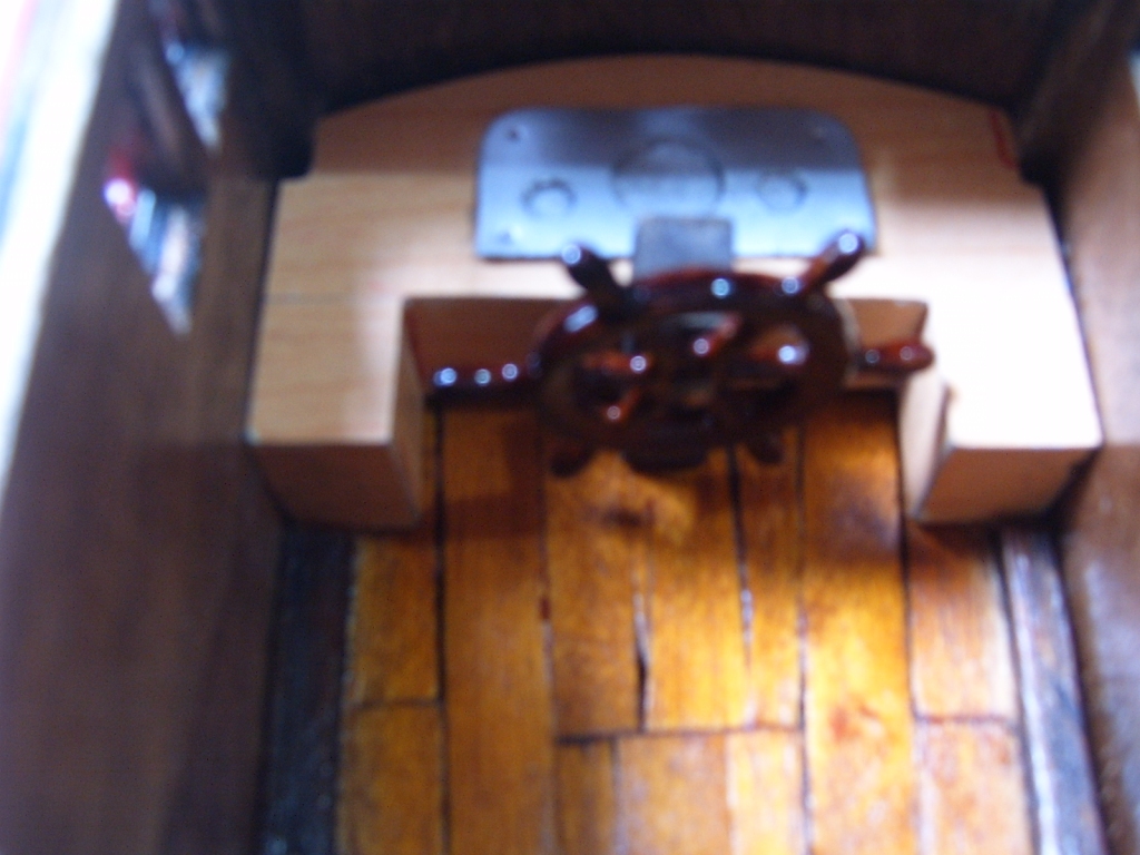

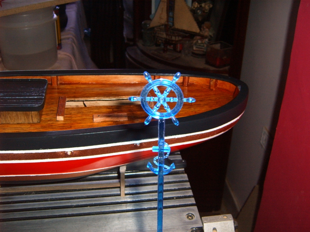

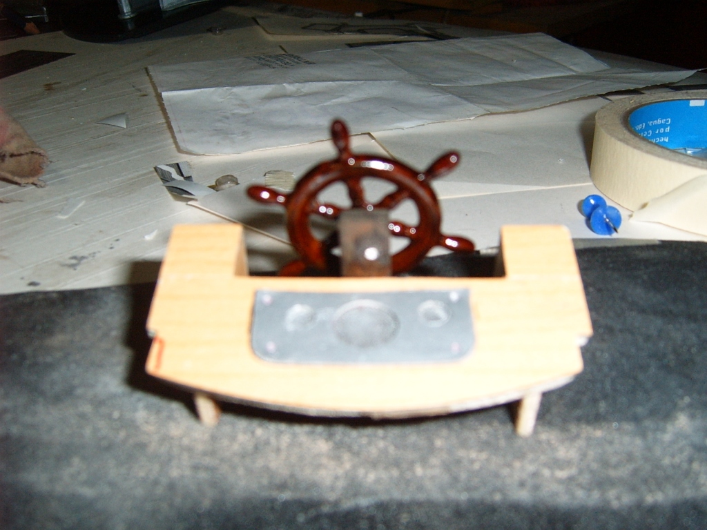

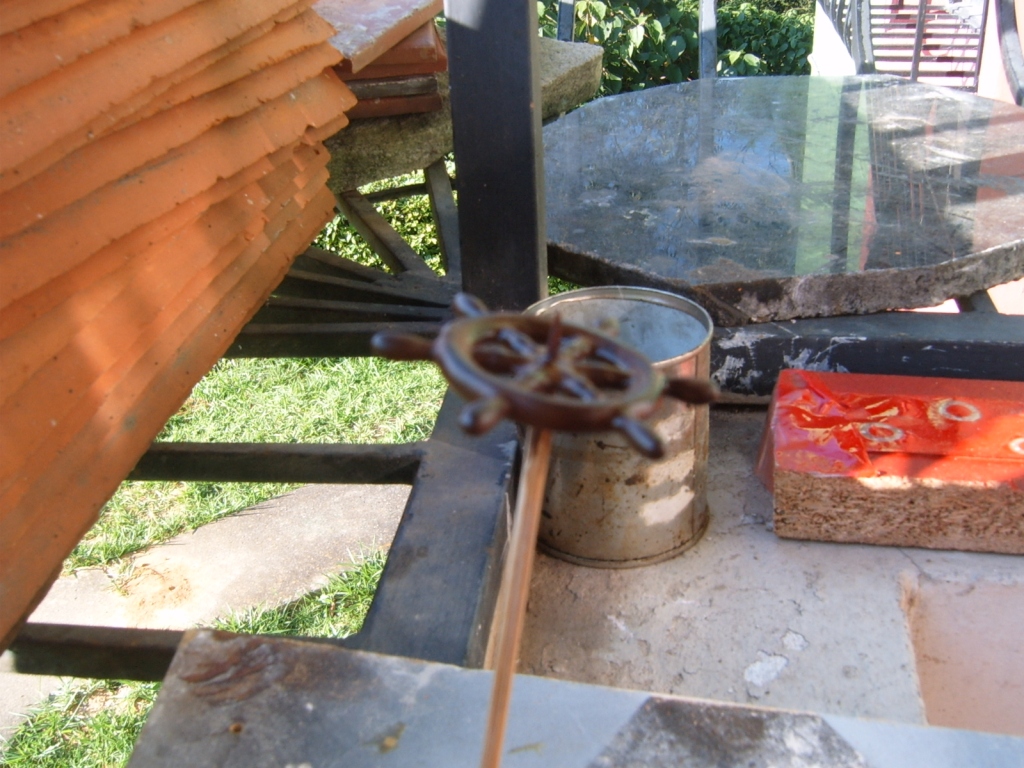

timon y tablero de la cabina..
- luego de secar, introduzco, en tinta para madera.... varias veces dejando secar entre una y otra
- josezerzo
- Mensajes: 1563
- Ubicación: España, Madrid
Muy bueno esas luces y lo del timón genial, que es un barilla para cocteles, te los habrás bebido antes
, en serio muy buen trabajo.
- Mensajes: 6504
No pero si lo robe del negocio de mi hermana, je je je.josezerzo escribió:Muy bueno esas luces y lo del timón genial, que es un barilla para cocteles, te los habrás bebido antes![]()

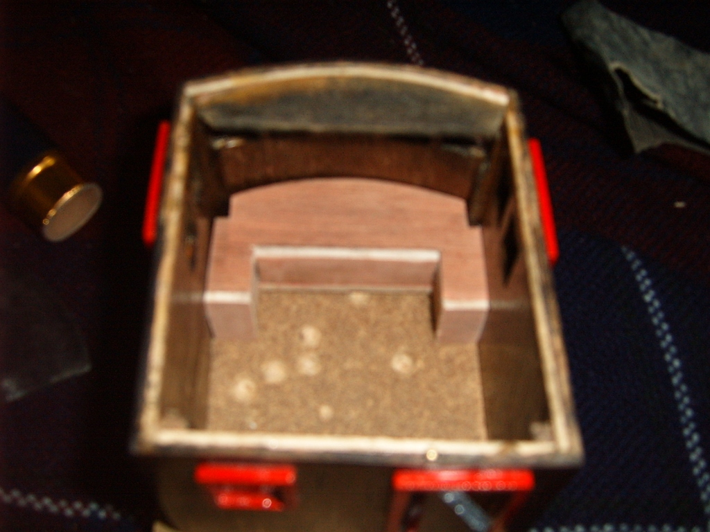

- Mensajes: 6504
- Mensajes: 6504

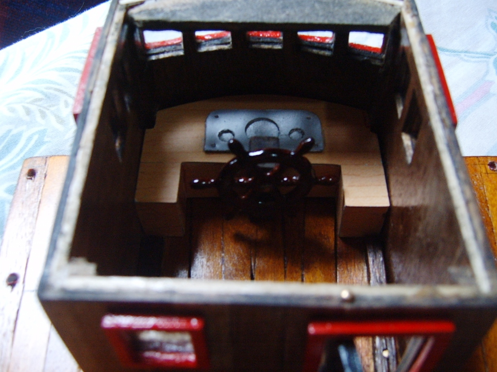

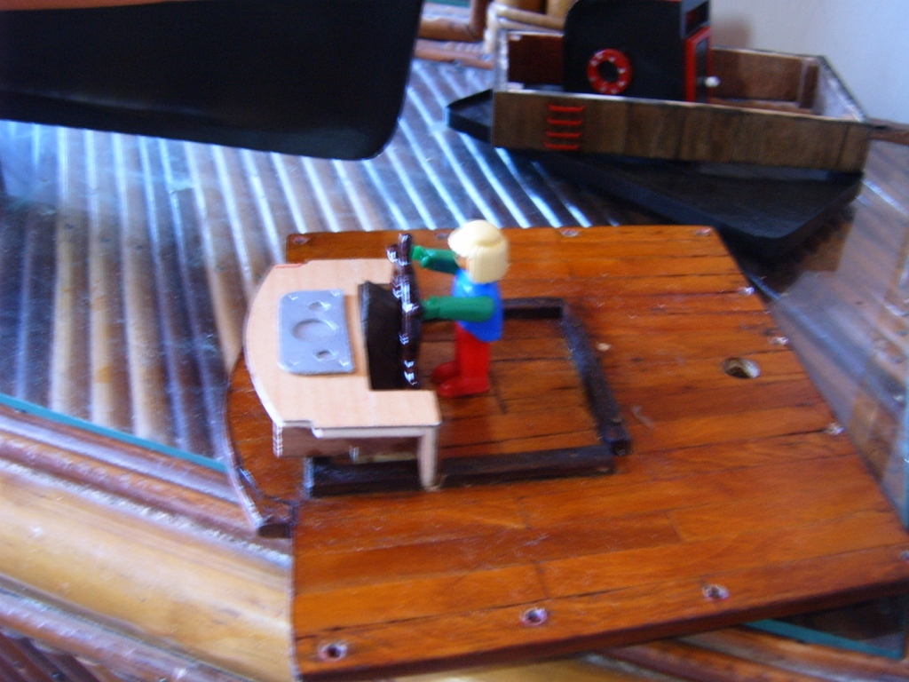

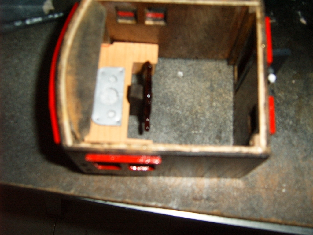

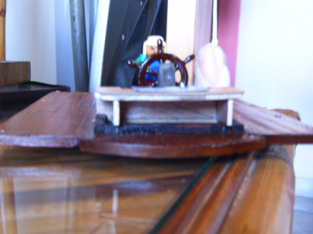

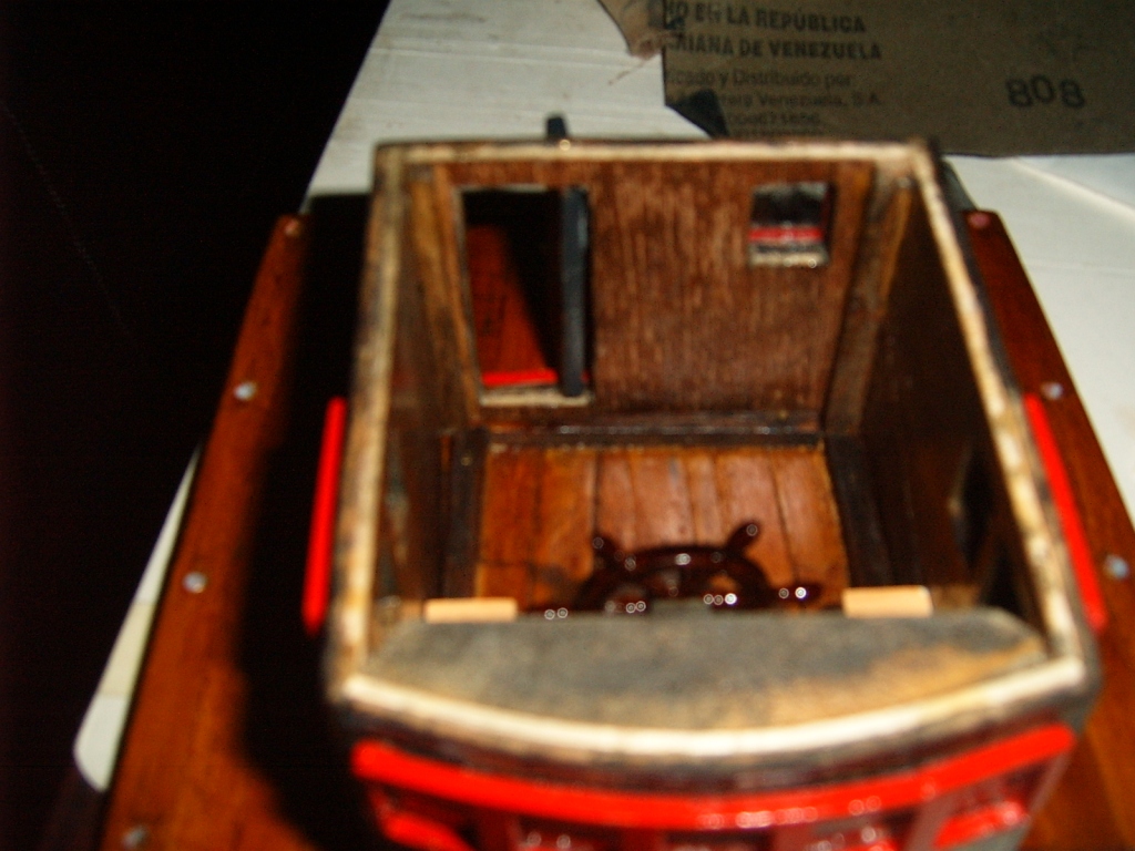

ultimas de timon.... esta un poquito o o pocotote grande, pero hay en la cabina no c vera mucho.....
- josezerzo
- Mensajes: 1563
Te ha quedado muy bien esa cabina con su timón, ya te va quedando menos para hacer la botadura.
