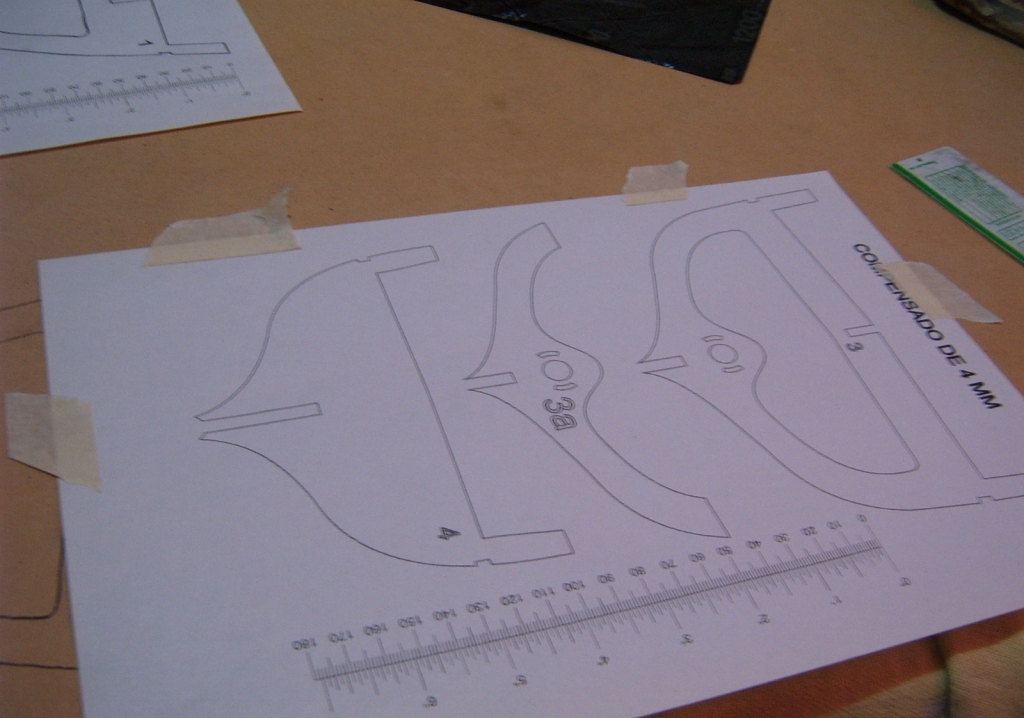

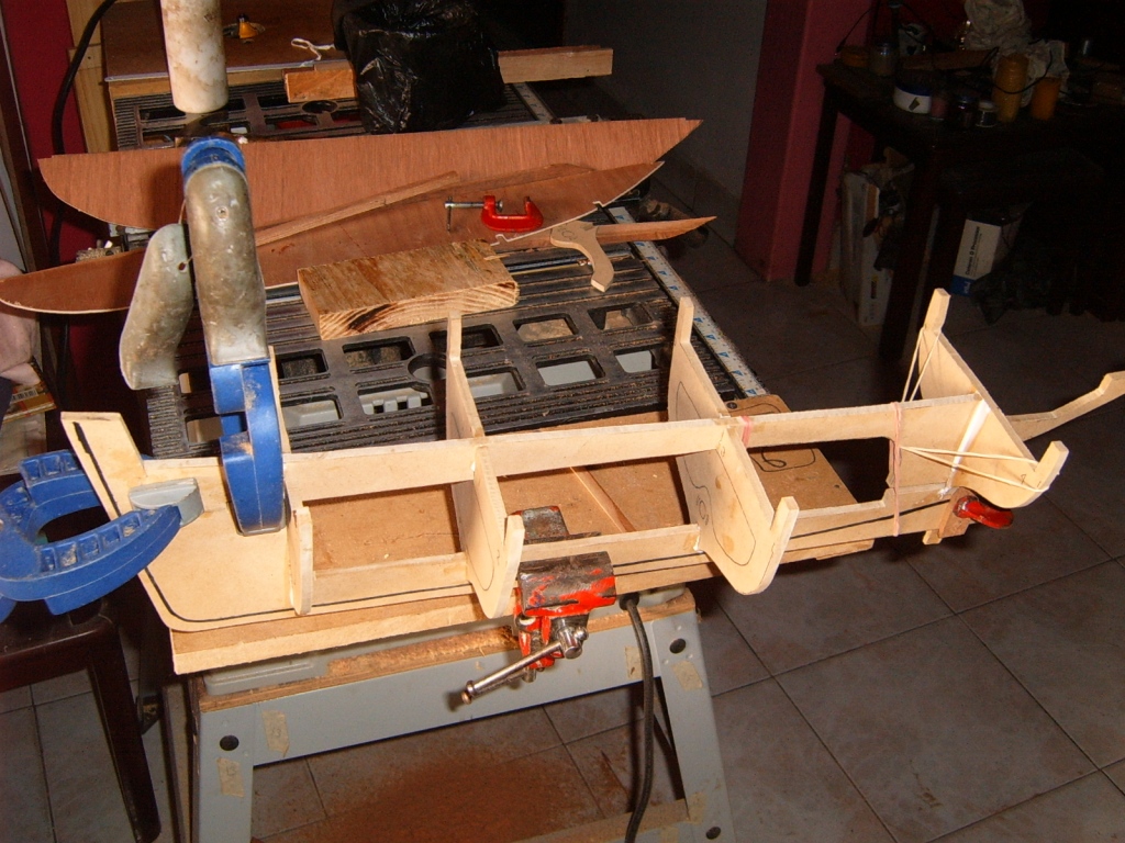

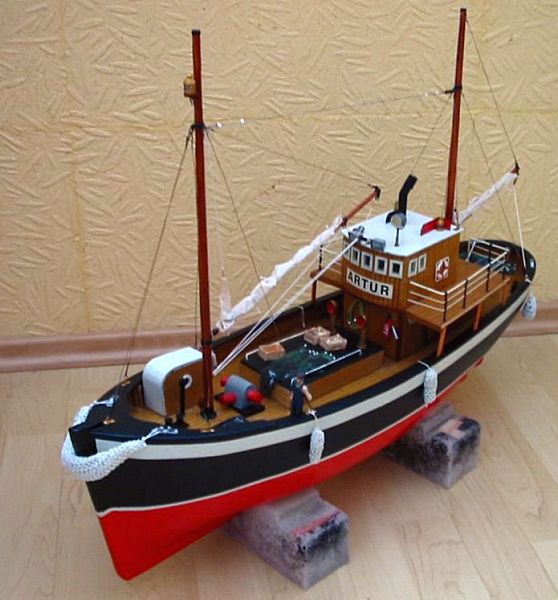

bueno amigos aqui de nuevo, hay un dicho que dice "a ojo sacado ya no hay Santa Lucia que valga",[/color] esto lo digo es porque siempre que querido hacer un pesquero, algo sencillo y viendo la posibilidad que me dio mi amigo Makokillo (Jose), quien gentilmente me envio los planos, del Artur y tras breve estudio unos 4 dias, vi que no era tan dificil, y empece a construirlo, con una eslora de 58 cm y manga de 17 cm en su parte mas ancha,
anexo una foto.... :wink:
creo que es de origen brasileño..

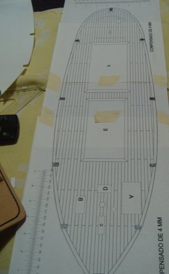

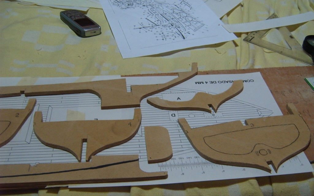

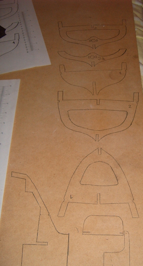

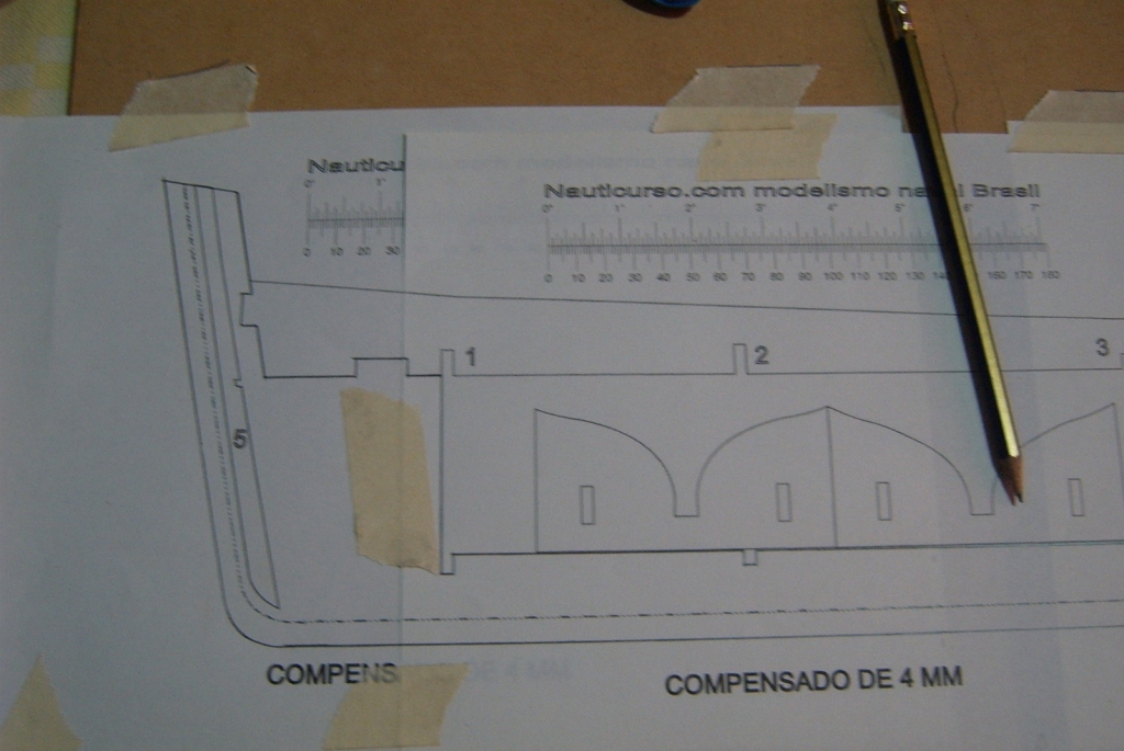

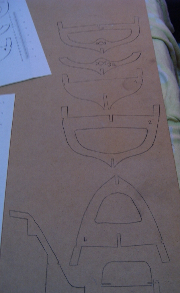

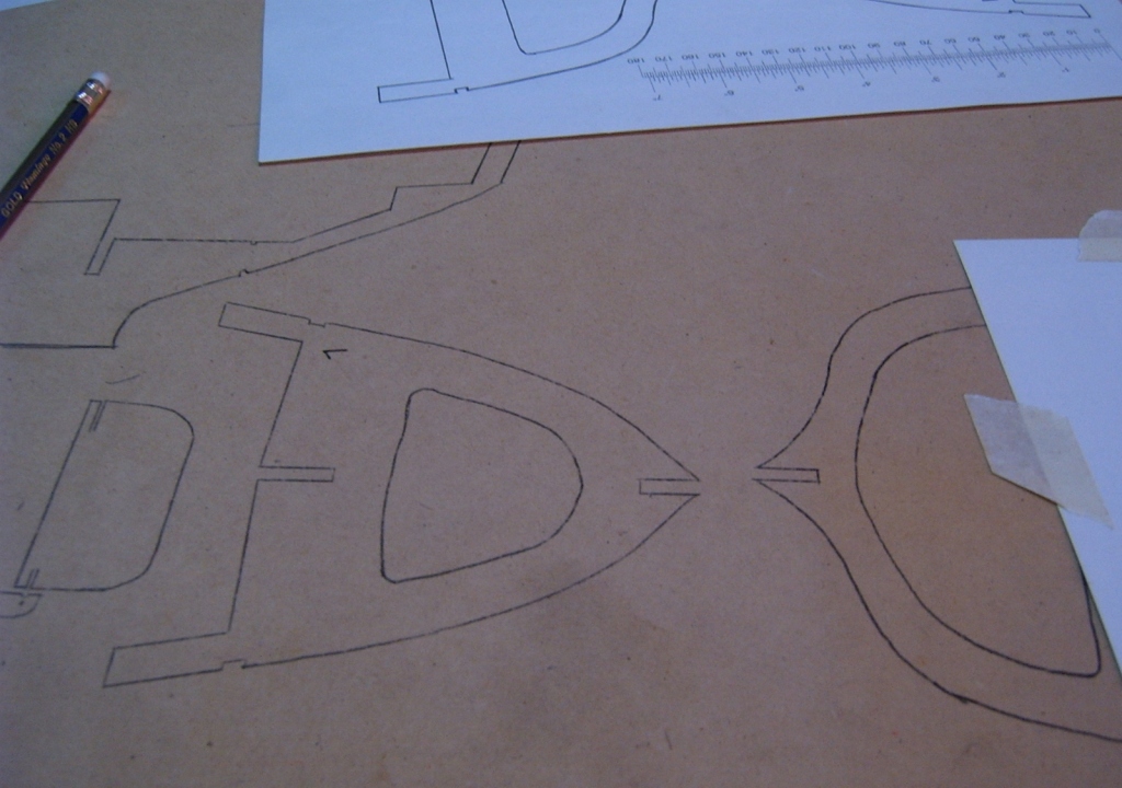

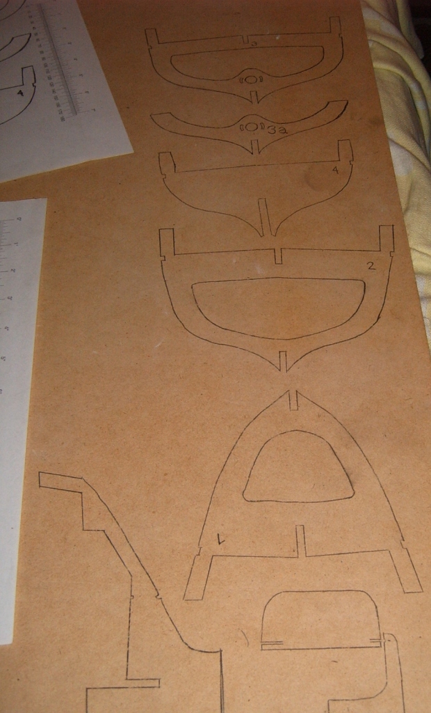

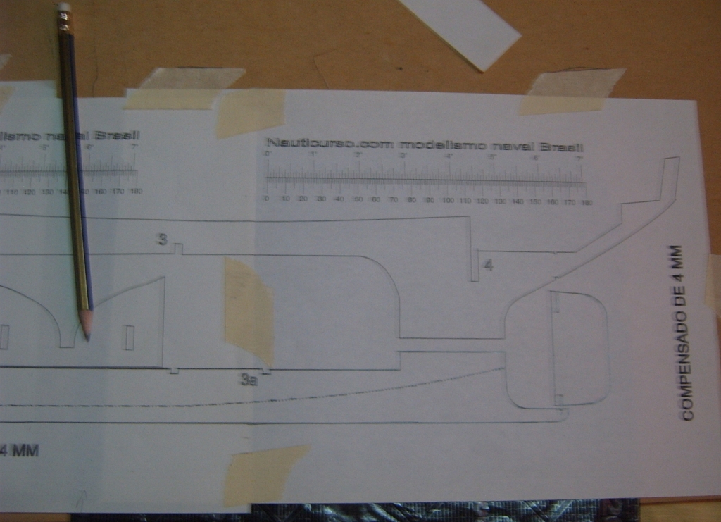

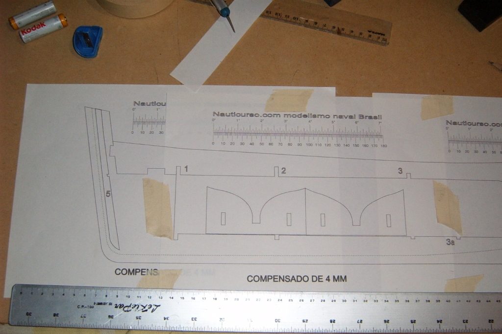

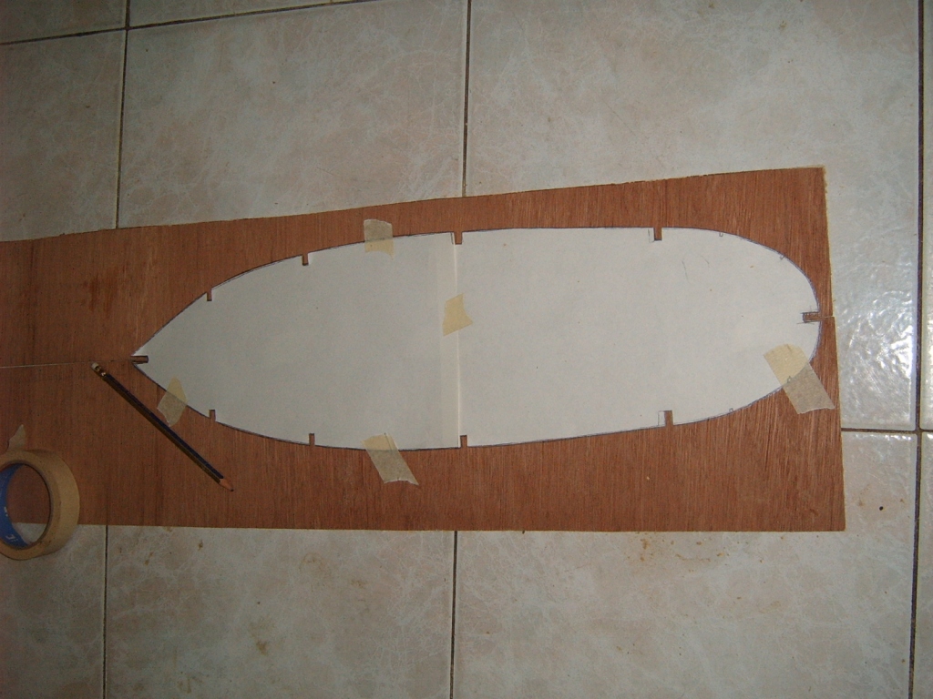

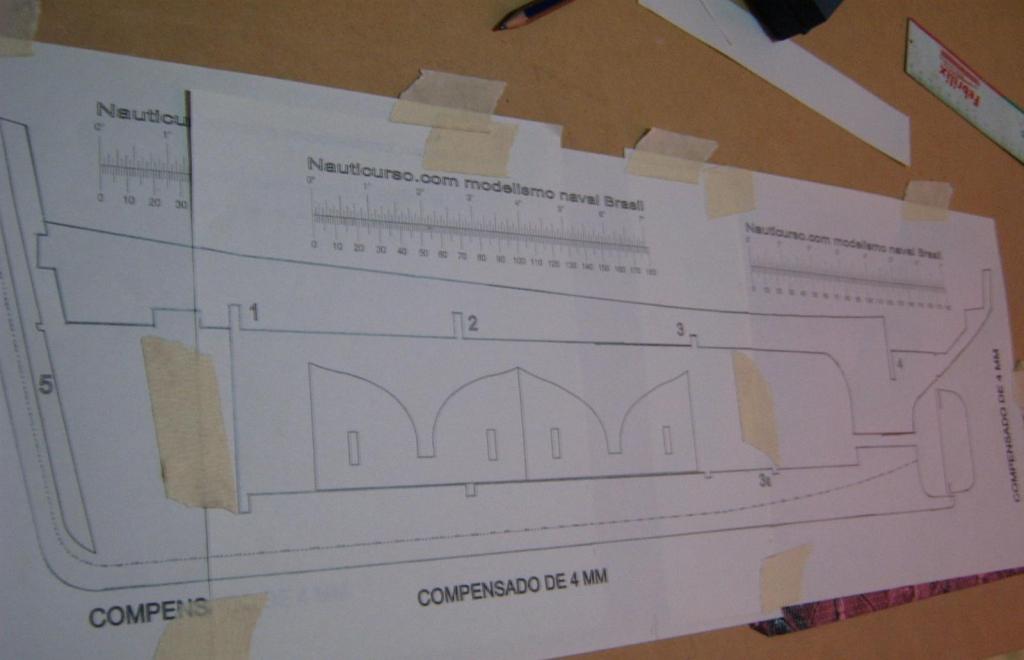

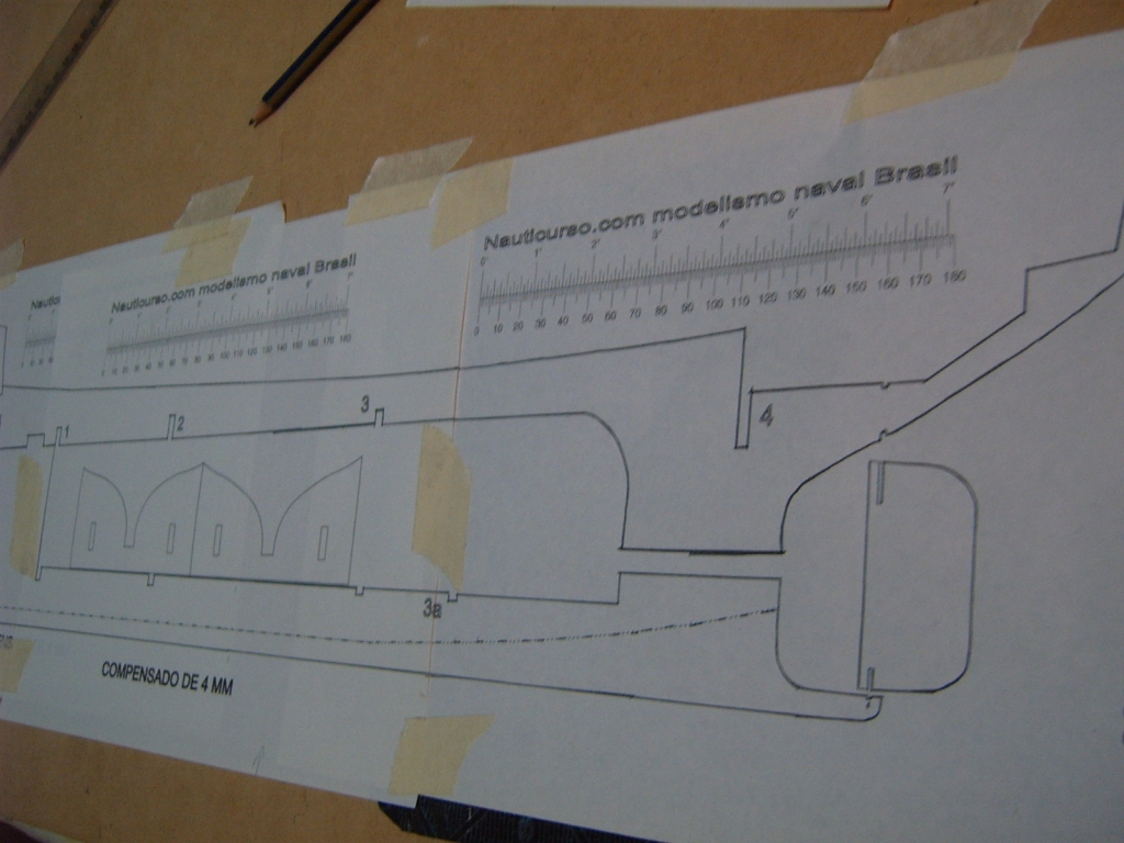

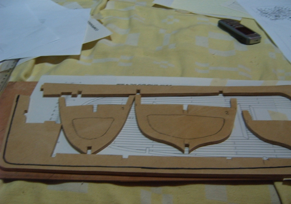

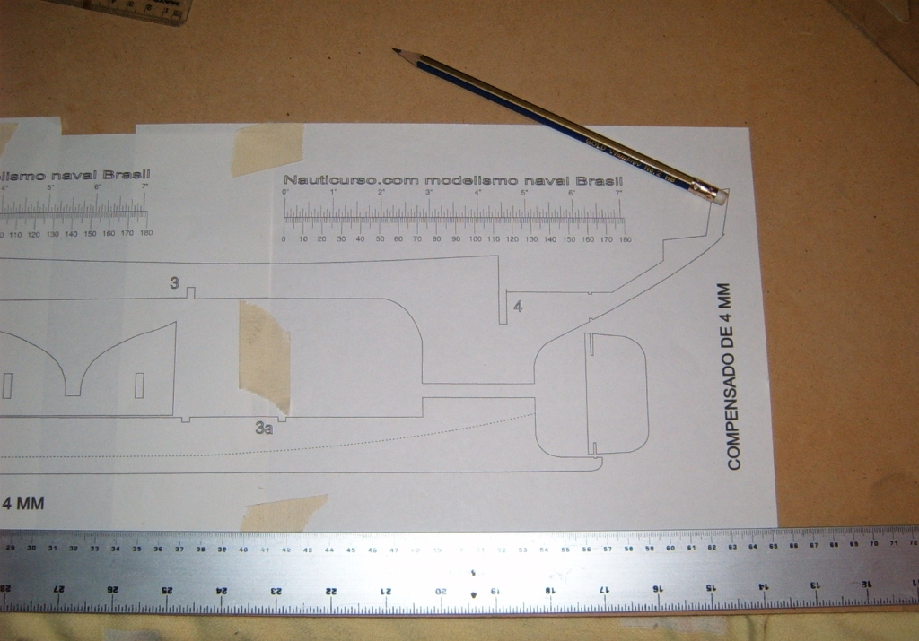

imprimi los planos de la quilla y cuadernas, salen en hoja A4, luego de carcalos en una lamina de MDF, segun los planos tienen que hacerse en 4 mm, no tenia compuesto de ese grosor por lo tanto use de 6 mm,
:wink: :wink: :wink:
Nota: bueno jose espero que te animes a empezar con el tuyo de una vez por todas, asi vamos en forma consecutiva, ya que mas adelante vamos a tener problemas por falta de algunas cosas en los planos (incompletos), pero aqui yo c que nos echaran una manito je je je los amigos foreros... :mrgreen:

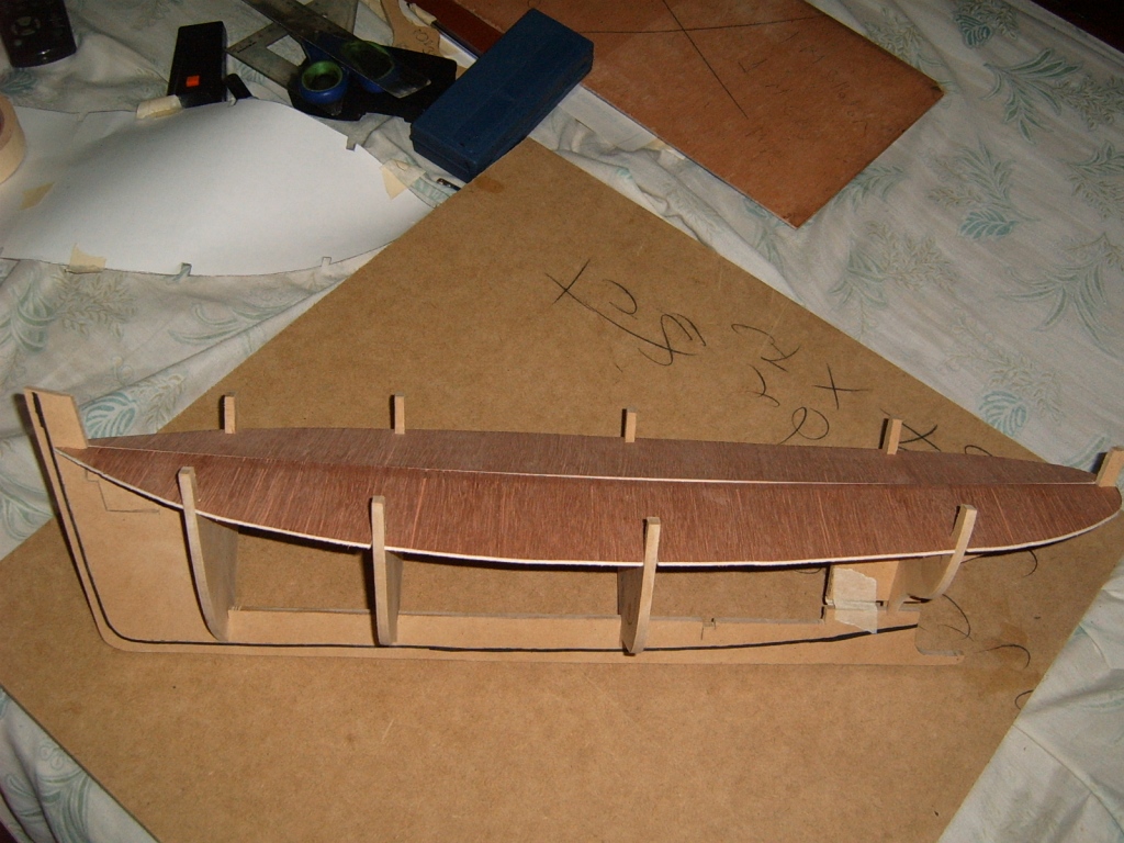

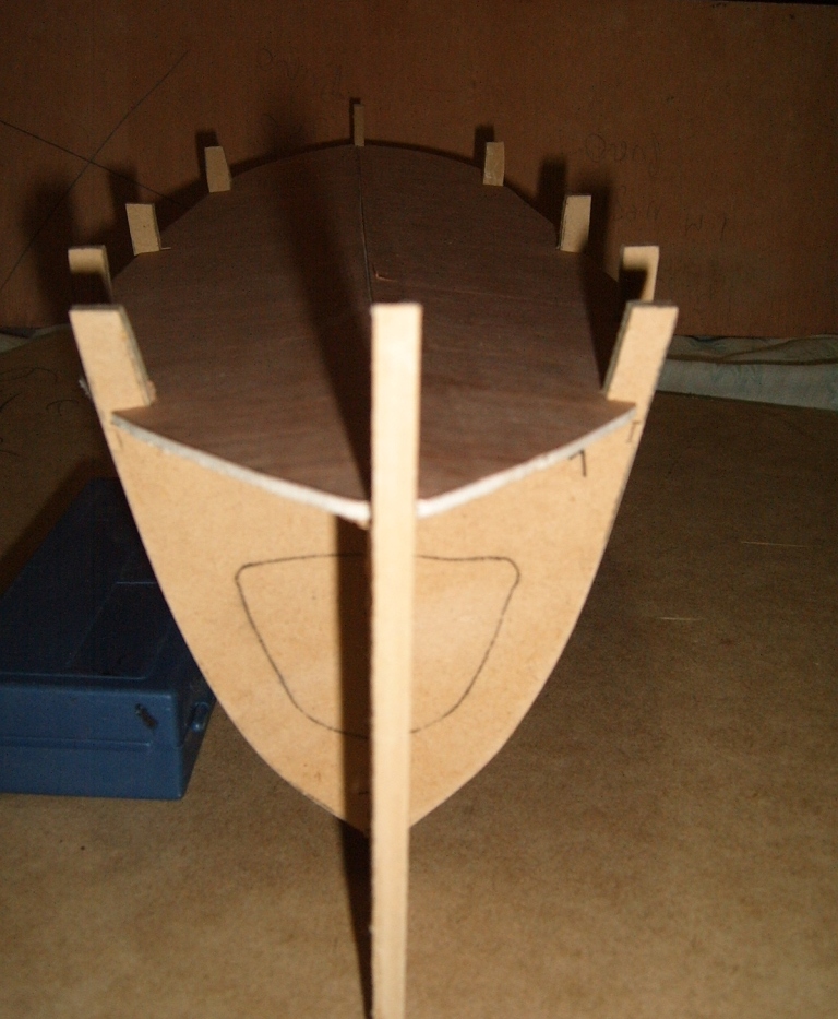

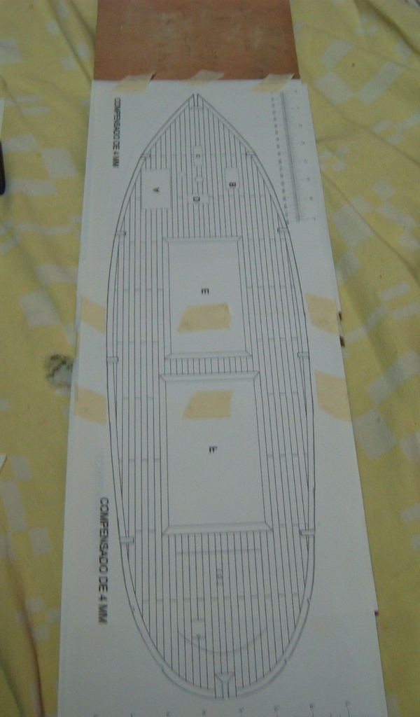

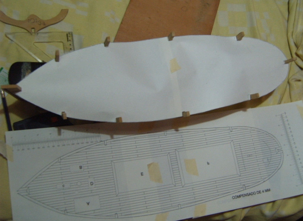

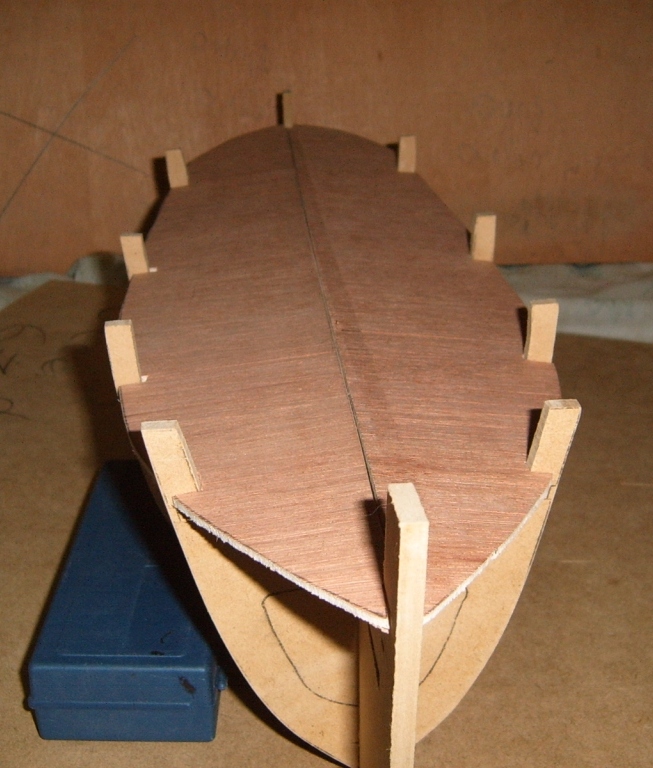

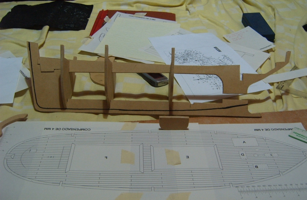

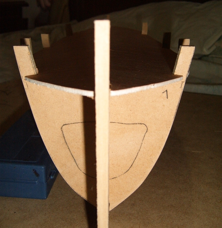

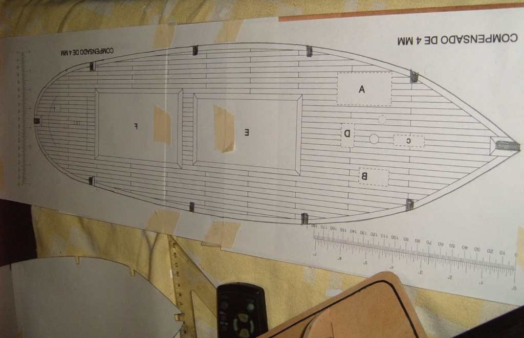

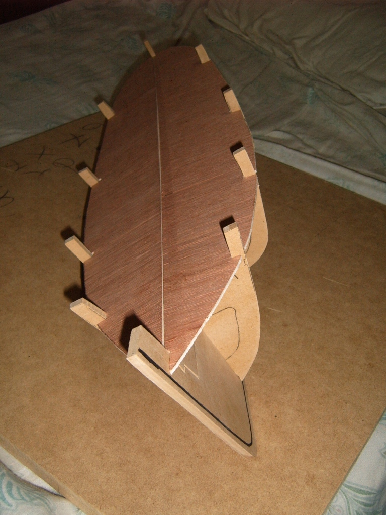

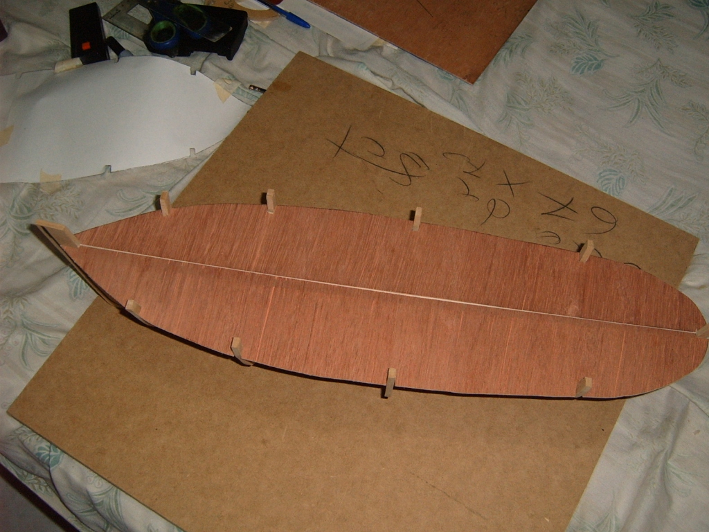

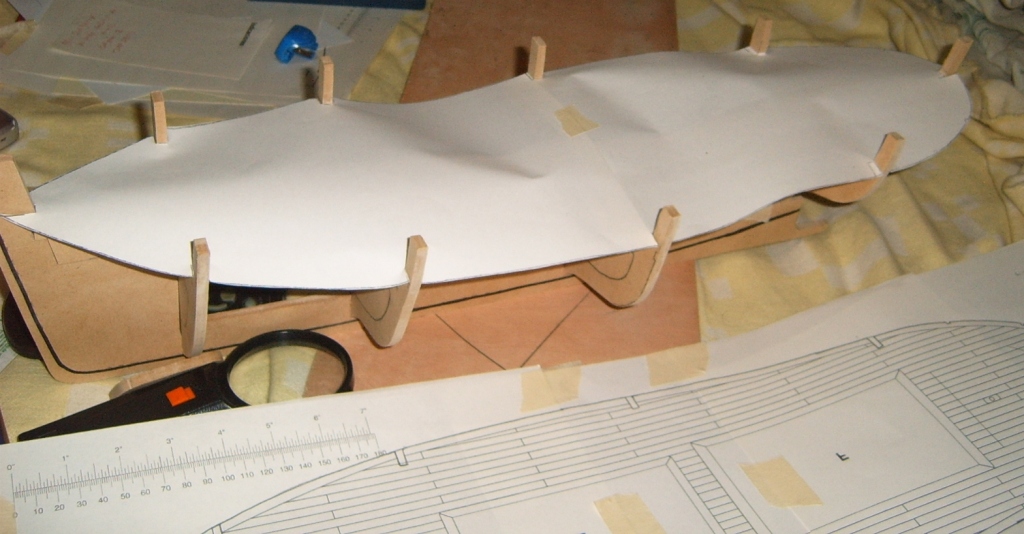

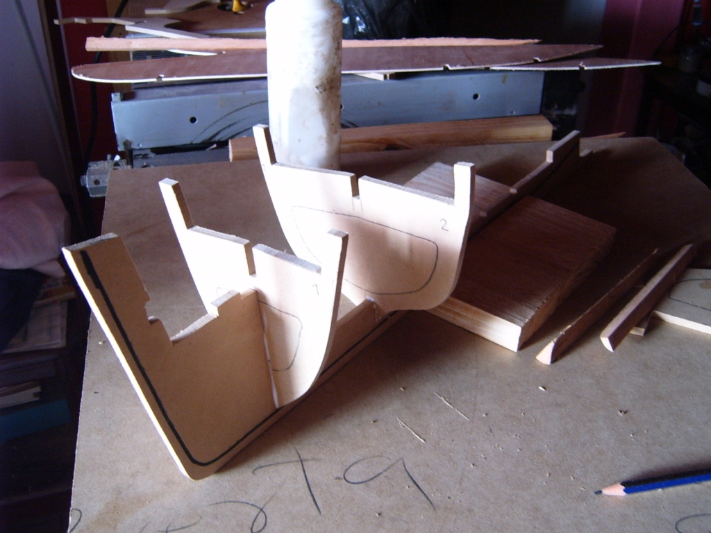

saque el molde tambien de la cubierta, tuvr que hacer unos arreglitos para poder corregir los dos (2) mm de mas de grosor de las cuadernas..
y voy presentando el esqueleto o armazon aun sin fijar...
Mensajes: 6496
Re: Pesquero "Artur"

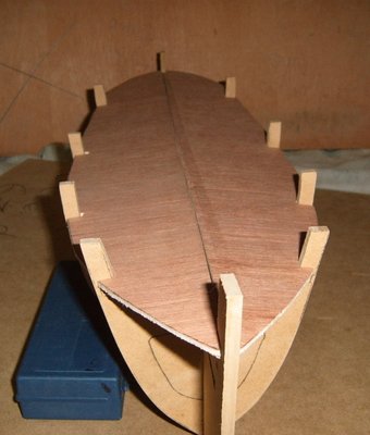

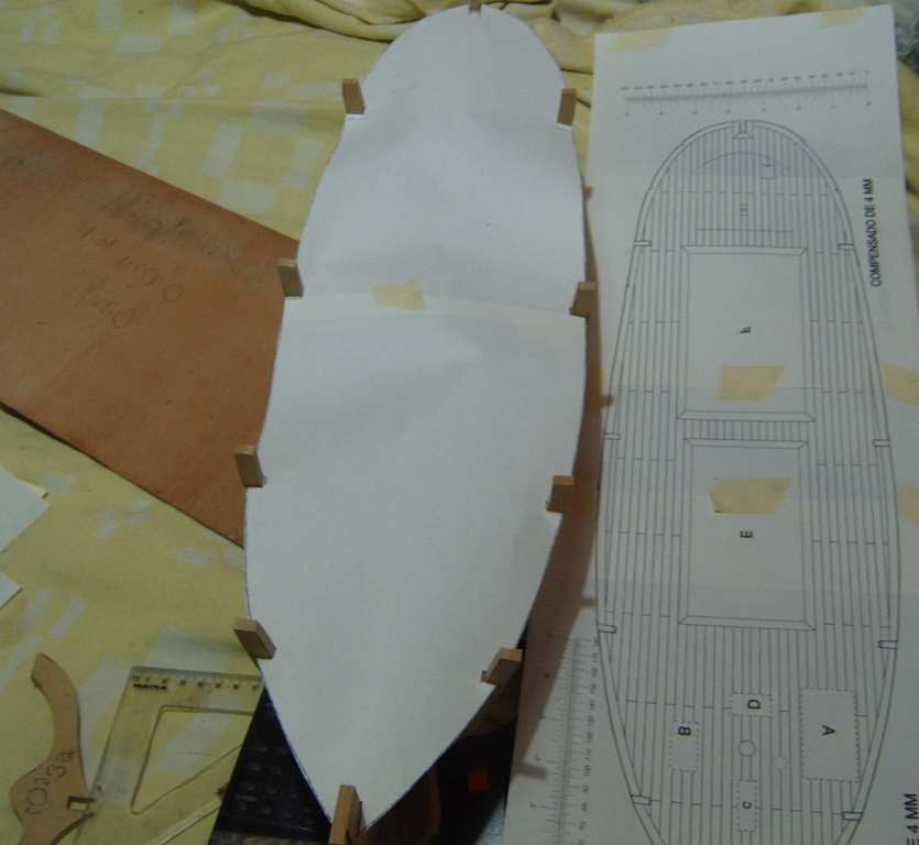

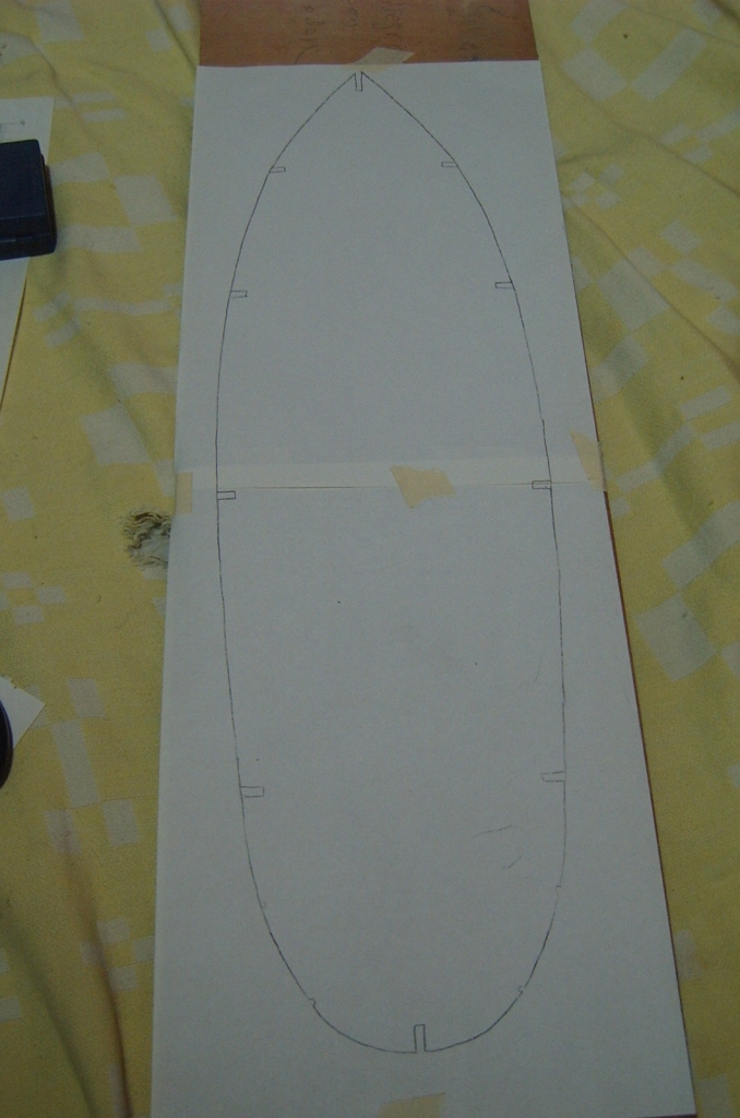

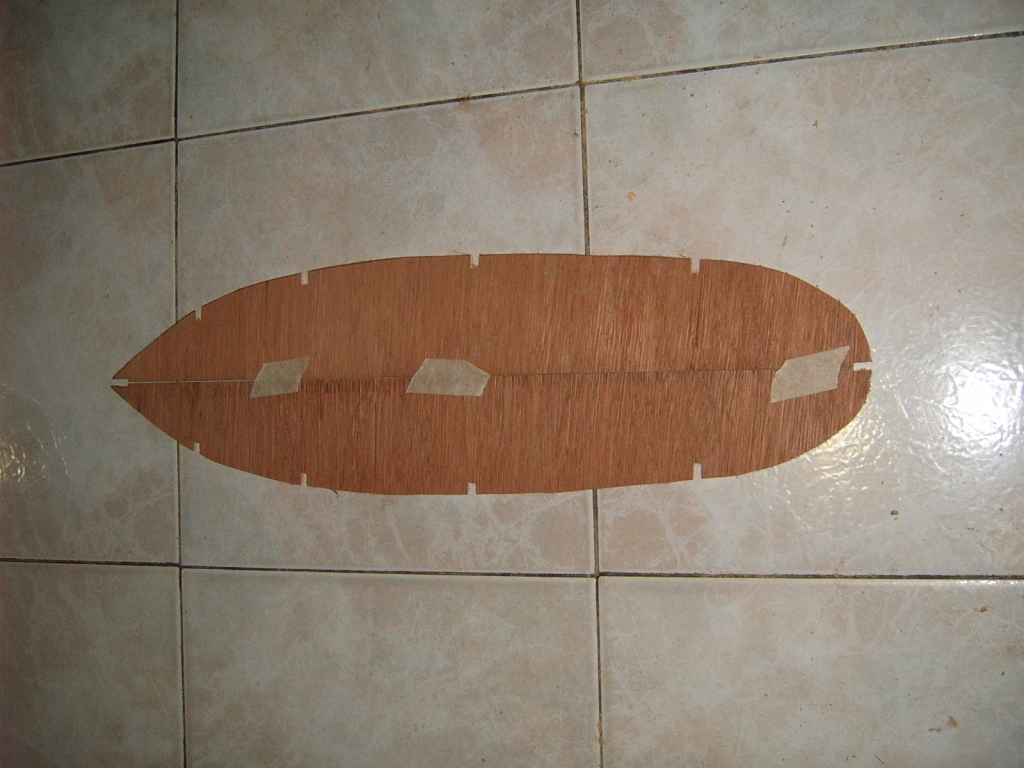

y la cubierta la saque en contraemchapado de 3mm.y en dos partes... :wink:
todo presentado aun, sin fijar,,, :wink:
los puntos donde encajan las cuadernas a la cubierta, los agrande dos mm a cada lado..

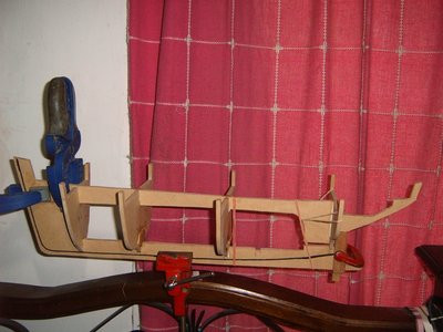

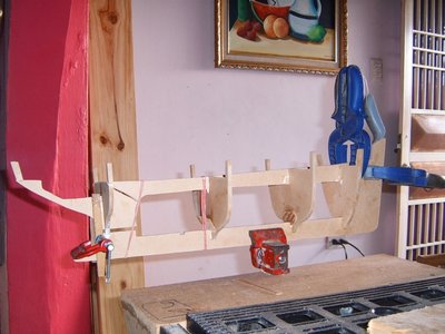

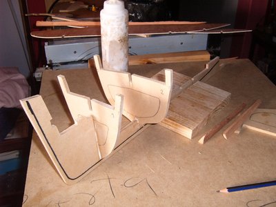

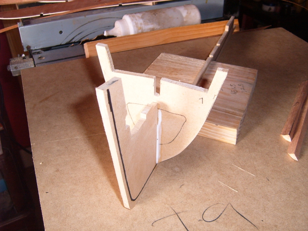

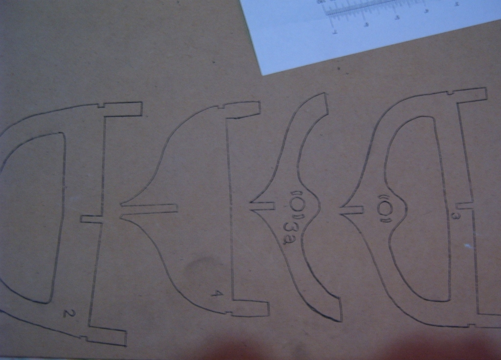

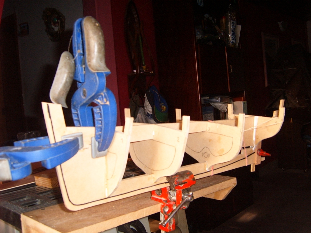

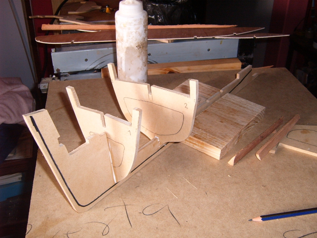

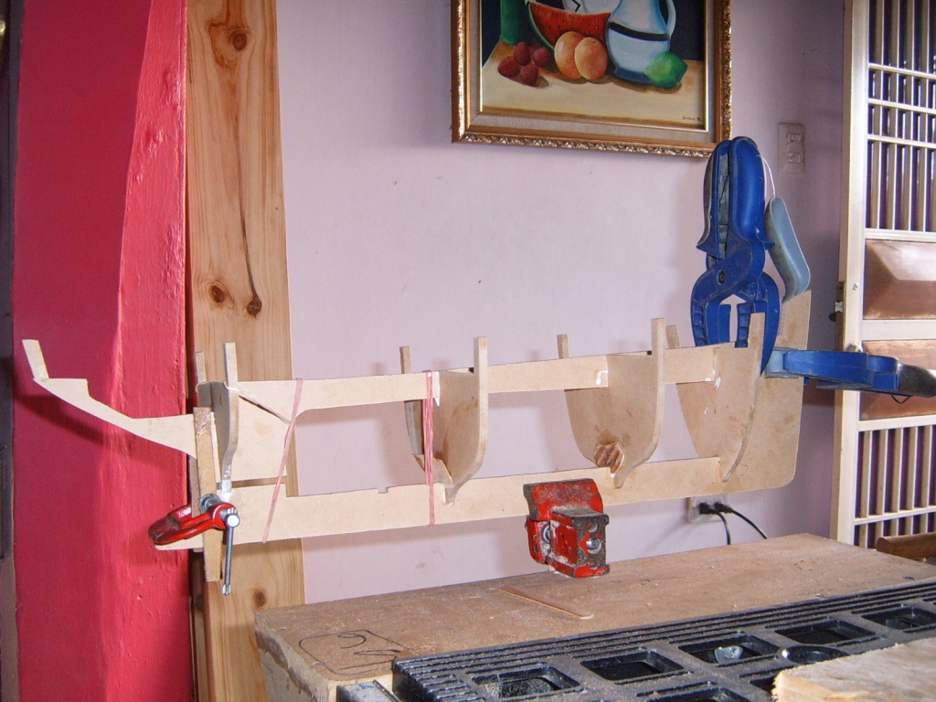

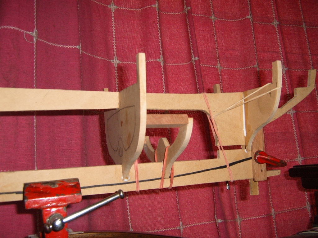

hola Rafa, bueno hoy voy a seguir fijando ya con cola blanca o para madera y ayudado de algunas prensitas, de las cuadernas, para armar en si el esqueleto........
cuaderna 1
cuaderna 1
cuaderna 2
cuaderna 2
Mensajes: 6496

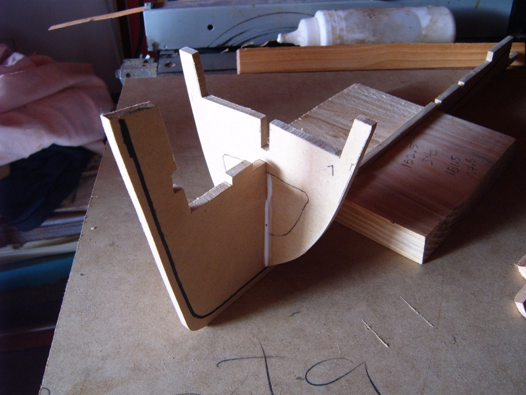

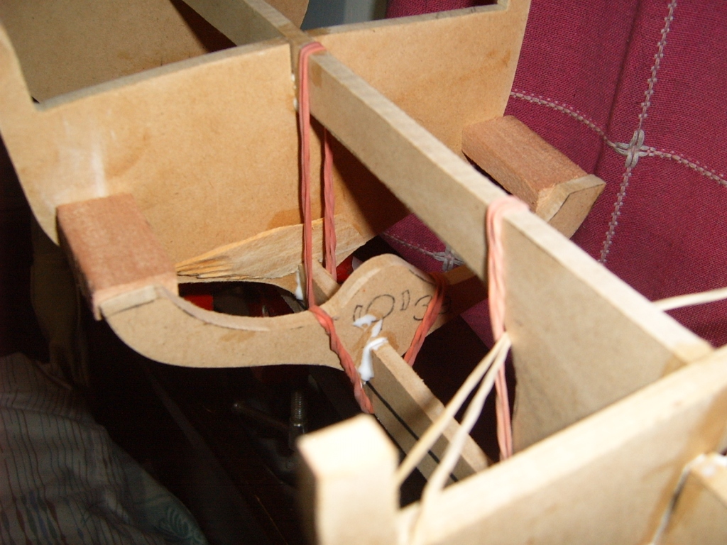

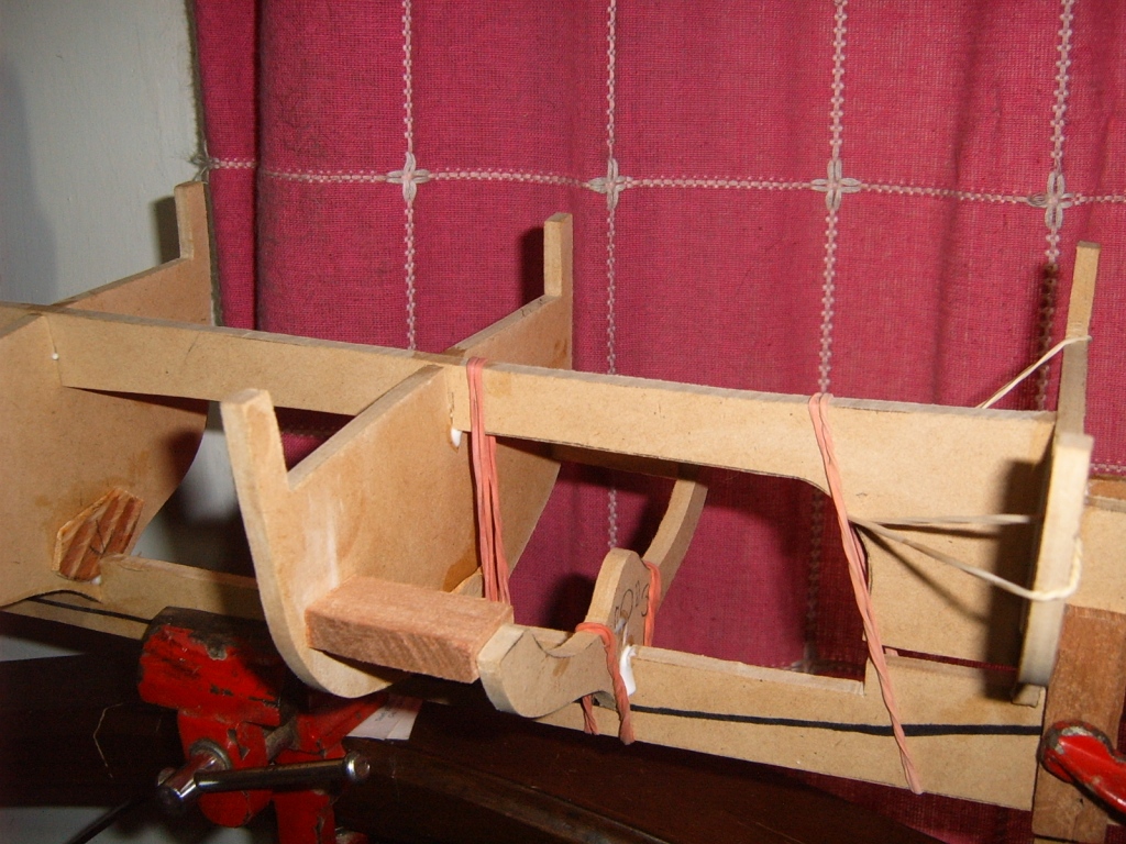

segun el plano esta es la cuaderna 3A, la estoy fijando, pero si el modelo es estatico no es necesario, no afecta en nada el forrado del casco, en cambio este modelo a RC, si es necesario colocarla, ya que sirve de soporte al bocin o cardan donde ira la helice...
todo por hoy........ :wink:
