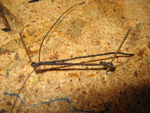

El proceso es similar al trinquete, ahora coloco los sotrozos, los hago con alfiler de novia cortado y esmerilados en sus cantos. Se pavonan y cuando estén puestos les daré un toque de pintura férrica con acelerador de óxido para que tomen un tono ligeramente oxidado. Van primero pegados con un toque muy, muy leve de pegamento de contacto y luego cosidos con hilo encerado.

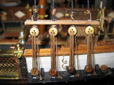

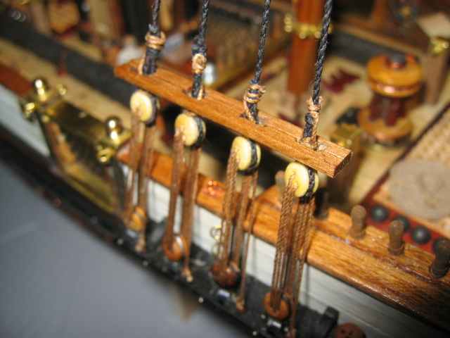

Y pongos la jaretas, al igual que en el trinquete, van aforradas las hago en ese pequeño molde, - o galga, como bien dice Cayetano - para que salgan todas iguales. Previamente la medida la he tomado con una bigotera dejando un pequeño margen para la tensión de los obenques.
No las dejo muy tensas, realmente, considerado cabo a cabo por separado nada está muy tenso, pero el conjunto tiene una solidez extraordinaria y la punta del palo macho, que es donde converge toda la tensión de la jarcia firme ya colocada, cuando se toca transmite perfectamente esa sensación de fuerza.
Como dije el obenque proel no lleva jareta y las tres que faltan quedad un poco juntas por lo que ya manifesté, pero las coloco a efectos de solidez.

Como ocurrió con el trinquete ahora vienen los guardajarcias, muy próximos a las vigotas, según el Lever. Los hago grandes, de dos piezas. Estos juardajarcias tambien dan rigidez y sujección a los obenques. Sin embargo, debe ser una pieza mas y no deben forzar nada, es decir, que no se pretenda corregir un reviro de vigotas o la tensión de un obenque a base de pegamento etc...
De hecho opino que el pegamento o la cola deben estar excluidos de toda la jarcia salvo para un fin (y para este fin concreto SI que debe usarse) que es sellar los nudos y afirmarlos. Salvo para este fin no aconsejo usar cola en la jarcia.
La razón de usar cola para sellar y afianzar los nudos es que que en la jarcia no se suelen usar nudos marineros por una simple razón de tamaño, dada la pequeñez de la escala muchos de esos nudos o no se podrían hacer razonablemente o simplemente quedarían mal, por eso se suelen hacer nudos muy simples, ballestrinques etc, los cuales pueden con el paso del tiempo, los cambios de humedad, temperatura etc...aflojarse; para evitar eso y facilitar tambien su ejecución, una minúscula cantidad de cola blanca es muy útil y pasa desapercibida.

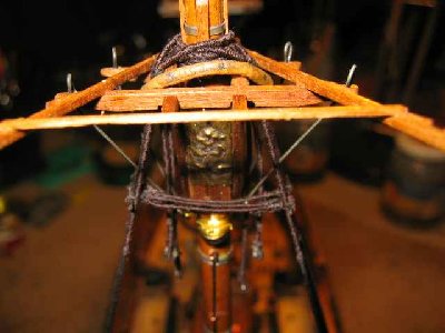

ah acabo de mirar tambien es que tengo por aca es una verdadera mesa de guarnicion para los cabos de maniobras con las velas...je..bueno de todas maneras aqui les pongo una foto pero no creo que ha ramon le guste mucho la idea je pera como ya leyeron este post se las dejo alli.

Si conocía ese sistema y es bastante corriente de hecho lo he estado considerando colocarlo pero al final he optado por no ponerlo pues me pega mas para un barco un poco mas grande.

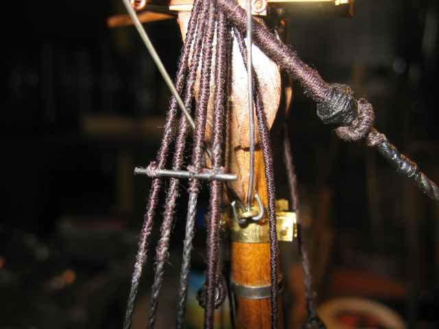

Si os fijais en los obenques las dos primeras filas de flechastes no son tales sino unos travesaños de madera de ébano. Esto es corriente en barcos pequeños según avanza el XIX y además da mas solidez aún a la jarcia.
ramon
Mensajes: 4532
Mensaje por ramon »
Los flechastes...
Jamás se reproducen los flechastes tal y como son. El mismo Frölich confiesa simplificarlos mucho. Realmente llevaban una gaza en sus extremos. Esta gaza no se hace nunca (yo nunca la he visto) en los modelos, tal vez en parte porque es un trabajo ímprobo y por otro lado en estas escalas quedaría muy abullonada, muy basta, ya los simples ballestrinques abultan demasiado...
Otro detalle que he visto en algún tratado y concretamente en las Artes de la Vela del Capitan San Svenson, es un camisa o protección del obenque en los extremos del flechaste. Es dicha obra (mágnifica) viene un dibujo muy bueno.. Esta protección debería ser o de lona o de piel. Yo voy a hacerla, como un experimento poco visto, voy a simular piel que me parece mas apropiado que la lona...

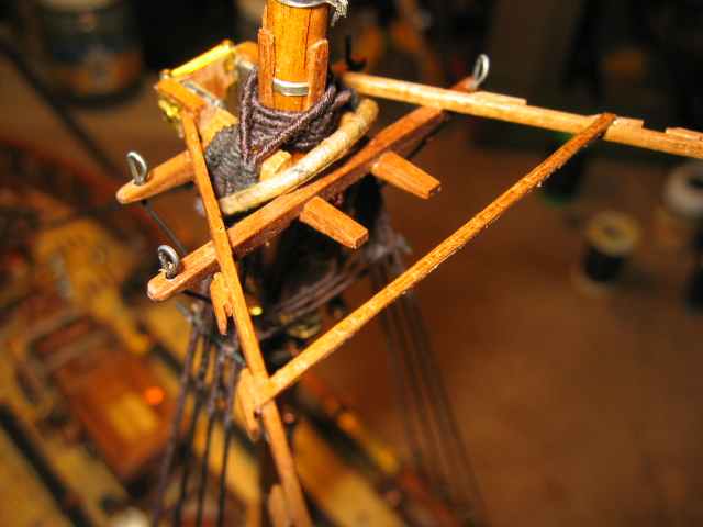

Es lento y tedioso pero no es para tanto.... comencé el domingo y ya está medio barco... aquí pongo lo último el trinquete.
Tambien pongo el esquema de svenson
