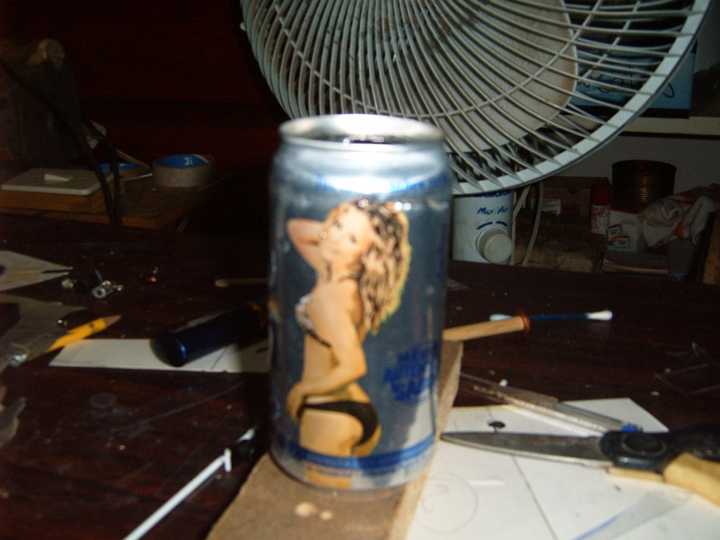

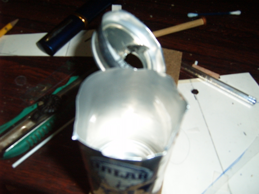

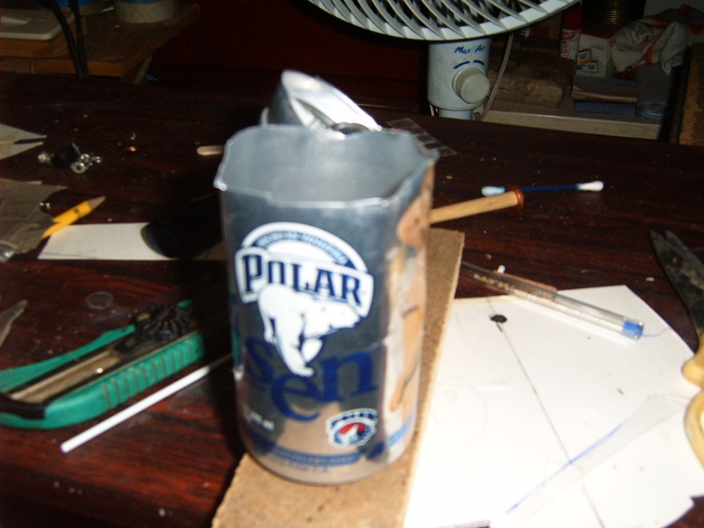

primero que nada no es cuña, pero la bebida que viene en esta lata es nociva para la salud, su consumo puede ser perjudicial...<br />es cerveza viene en lata de un aluminio muy fino..
facil de abrir, un material muy moldeable, y reciclamos...

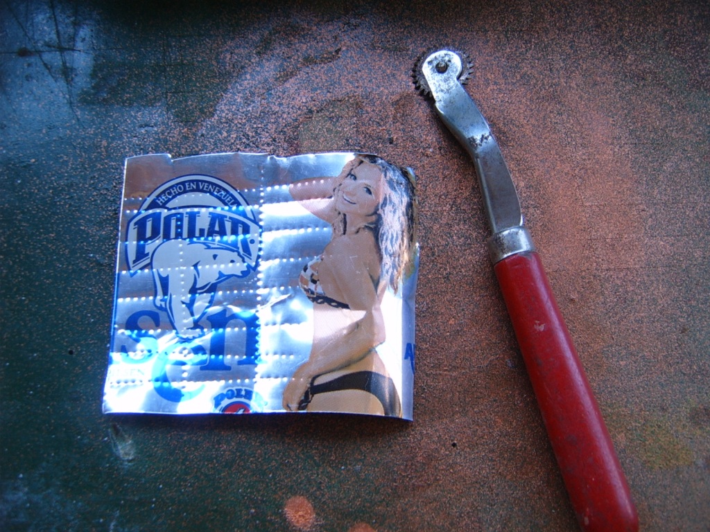

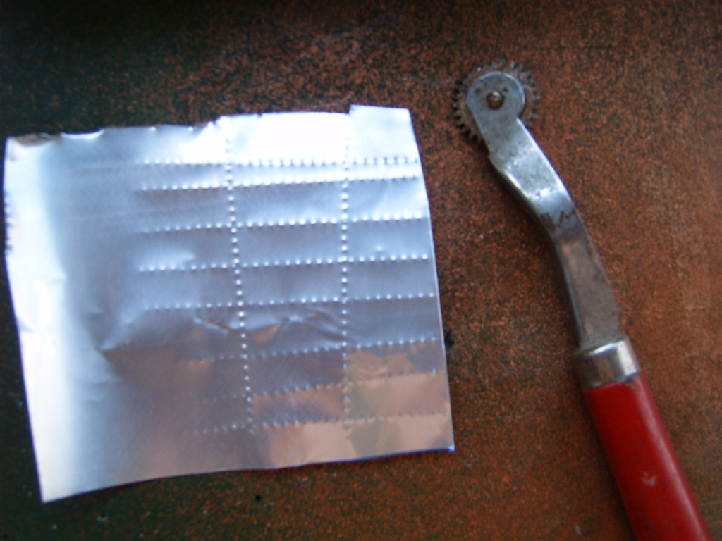

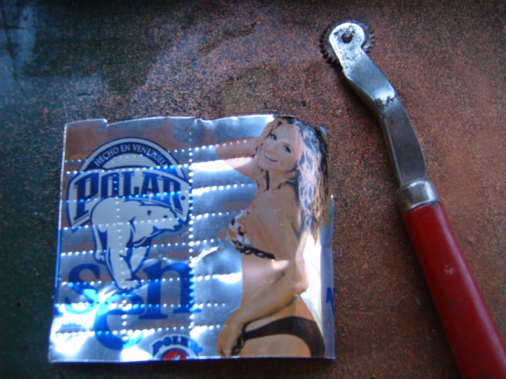

cortamos la lata, estiramos y suponiendo que hacemos los remaches, este esta hecho rapido y sin mucha tecnica, ya que es para explicar mejor..
ya es tecnica de cada quien si saca laminas larga, hace todo el proceso y luego recorta los cuadros, como cada quien quiera..

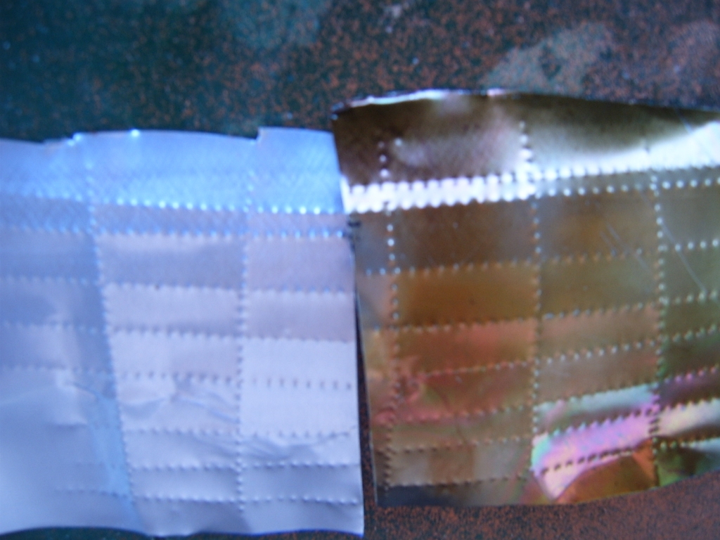

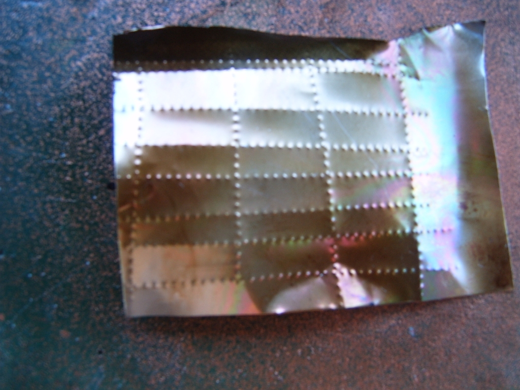

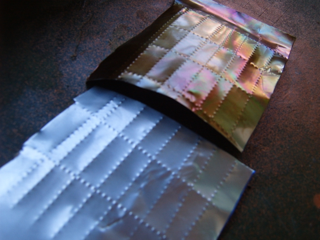

aqui esta en su color natural, luego se coje con pinzas y se acerca al fuego, puede ser en la estufa, cocina, no c cada pais tiene su forma de llamarla..

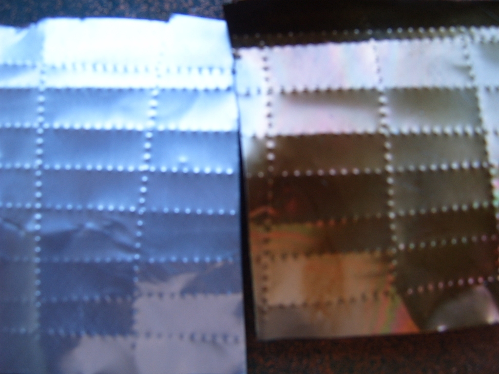

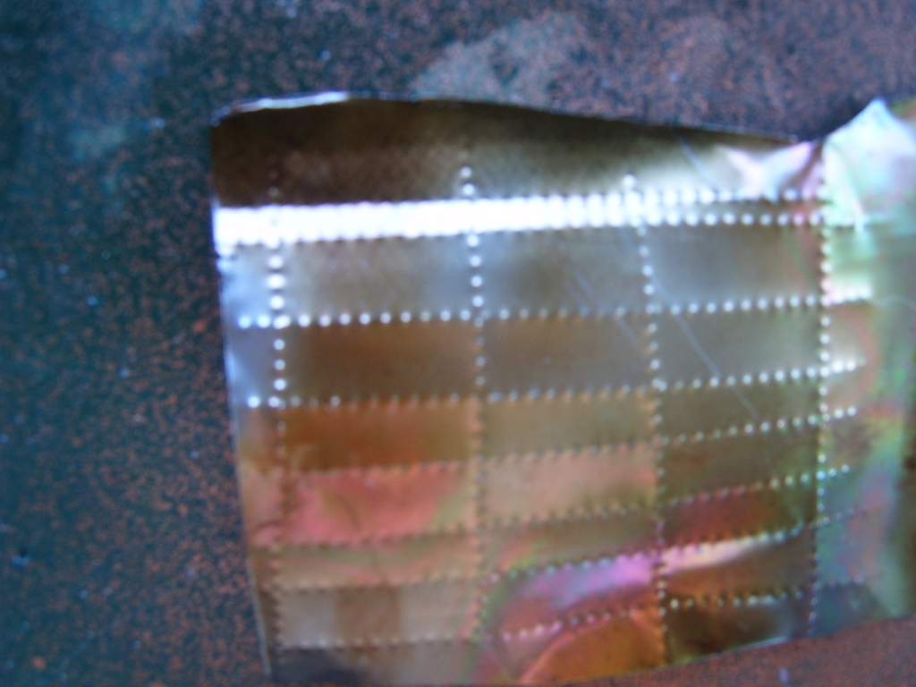

a medida que recibe calor, va cambiando su color, a mas calor, se pone mas oscura, ya es como la quiera dejar cada quien...

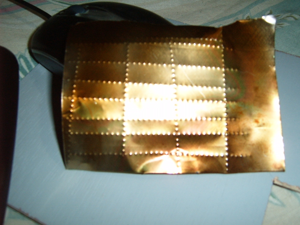

es facil de pegar con ciano, o pegante de contacto, segun el modelo si estatico o RC..
comparando la original y la tratada con Fuego,,
os dejo este metodo, en mi caso por carecer de materiales, cuando haga mi modelo forrado con placas de cobre, sera asi... espero sirva de ayuda...
