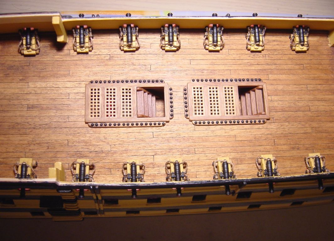

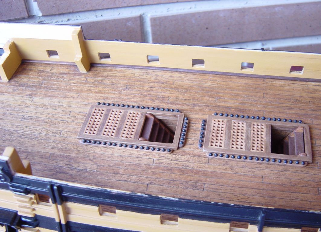

Ahora estoy trabajando en la cubierta inferior, de momento ya he fijado los enjaretados y el siguiente paso es montar la artillería de esta cubierta y ir avanzando poco a poco.

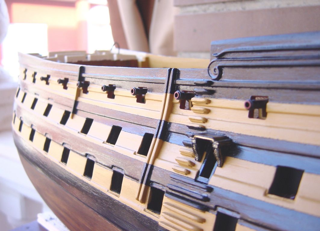

Se ve un trabajo extraordinario y muy limpio, la pintura genial, ¿como haces para la pintura este tán bien? ¿usas la cinta de carrocero normal, a mano o algún truco?.

No José, no hay ningún truquillo y tampoco creas que esta también, solo resulto.
Bien quedaría con aerógrafo y si lo sabes usar, claro.
Este esta como dices, primero le aplique un par de capas de barniz al casco y luego pintura acrílica (Jotika).dos capas de negro y tres de amarillo, utilizando cinta carrocera y luego retocando con un pincel fino.

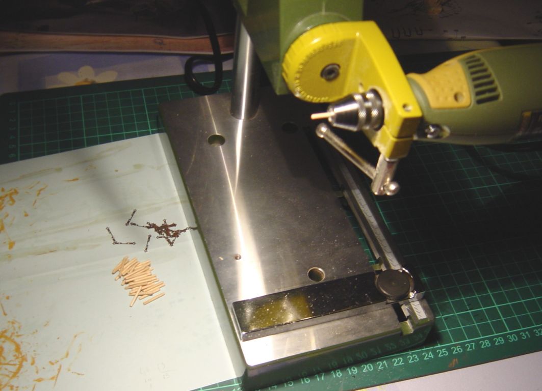

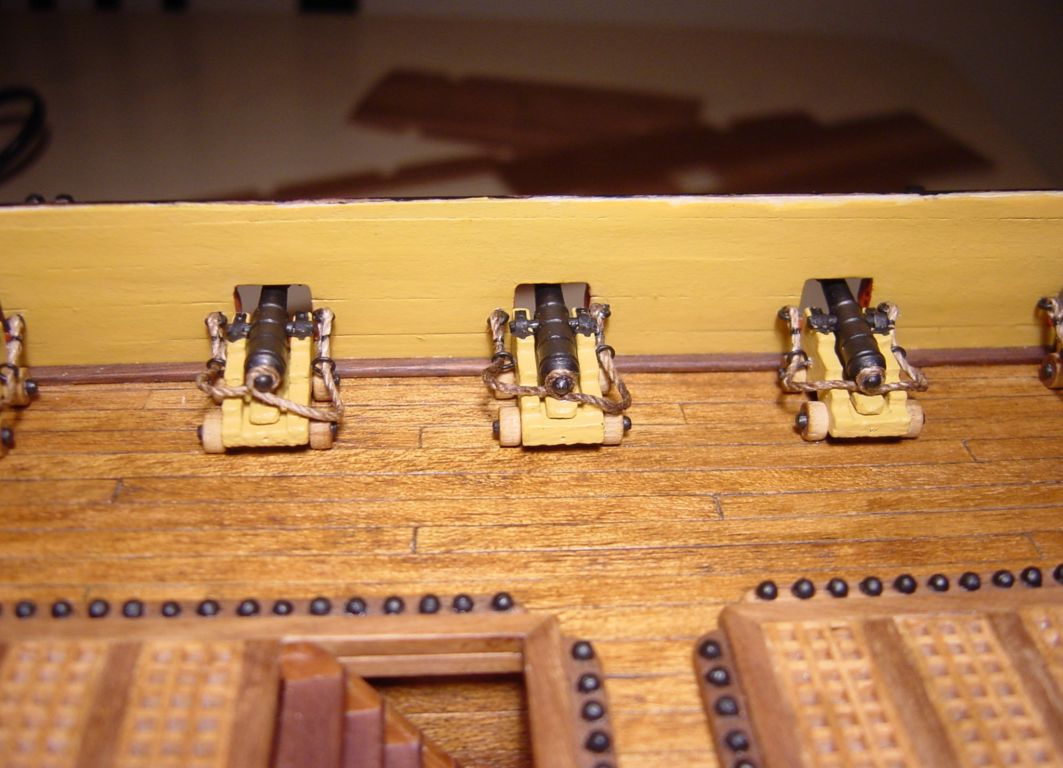

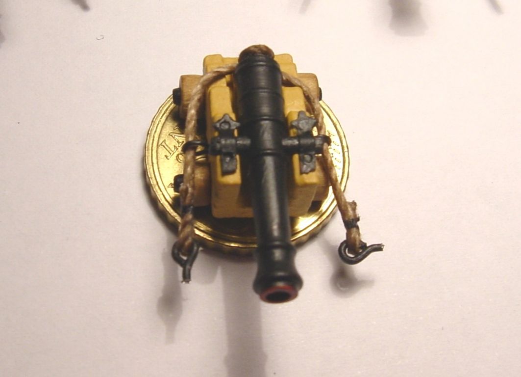

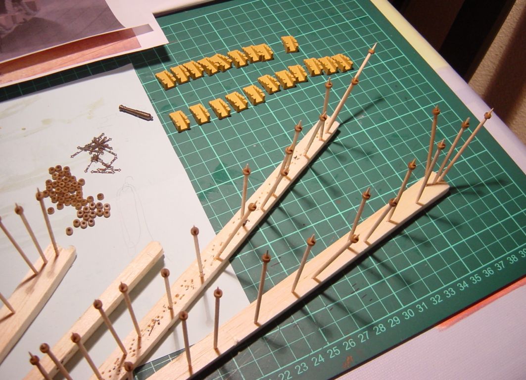

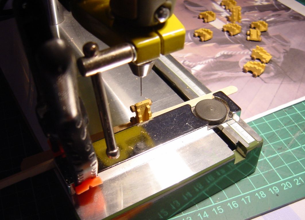

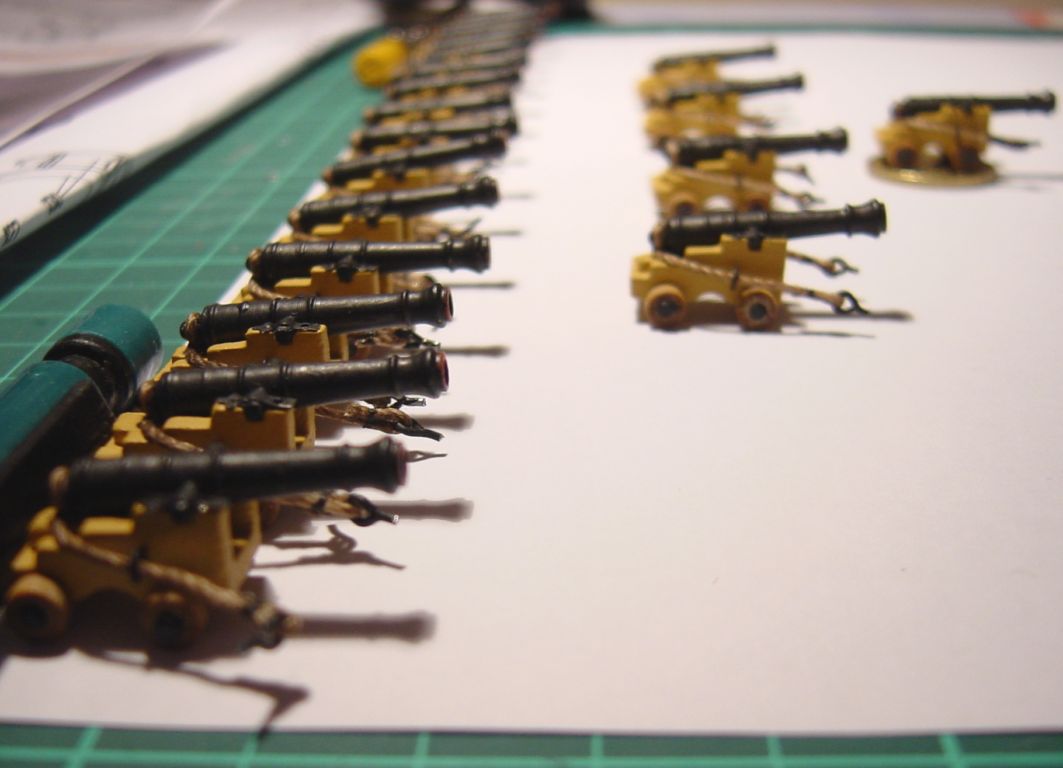

Hay dejo unas fotos de los cañones que van montados en las cureñas, en total 20, ¡QUE SUERTE!, ahora ya solo me quedan otros 84 y ya los tendré todos, pero esos los dejare para mas adelante.
Al lió, la idea inicial era ponerles algunas maniobras mas, pero después de ver que la cureña mide poco mas de 1 cm2 y de realizar algunas pruebas lo descarte, esta escala 1:98, es demasiado pequeña para mis manazas y ojos.
Los travesaños para ruedas y cañones como no me convencían con hilo de latón los he realizado en madera y para la sujeción de los cañones utilizo unas laminas de latón que en realidad se utilizan para bisagras de portas.
El resto, pintura, barniz e ir montando.

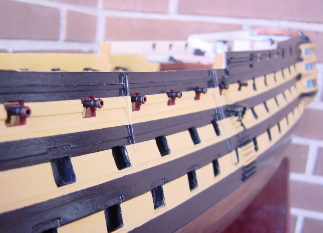

Muy hermosos cañones, porque has pintado la boca de fuego en rojo, es licencia artística o es de la época, gracias y buen trabajo. Un saludo

josezerzo escribió:Muy hermosos cañones, porque has pintado la boca de fuego en rojo, es licencia artística o es de la época, gracias y buen trabajo. Un saludo
Es una copia de ideas, hay un montón de Victory,s en la Web, todos impresionantes. Cuando veo algo que me gusta y esta dentro de mis posibilidades intento llevarlo a término. Espero que los compañeros no me pidan derechos de autor.
Aparte, con el Victory si quieres ser riguroso con la realidad (que no es mi caso), lo tienes “fácil”, bueno, “fácil de ver”, lo de ejecutar ya es otra historia. Comento esto por que es el único Navío de Trafalgar que se conserva, lo tienes, en un dique seco en Portsmouth.
Esta es la web, por si quieres dar un vistazo.
http://www.hms-victory.com/" onclick="window.open(this.href);return false;
De todos modos creo que lo de pintar la boca de fuego en rojo se debe al detalle que se aprecia en la fotografía que adjunto del barco real, si te fijas los cañones tiene tapada la boca de fuego, con una especie de tapón (no se como se llama), pintado en rojo.
