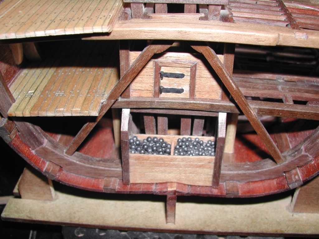

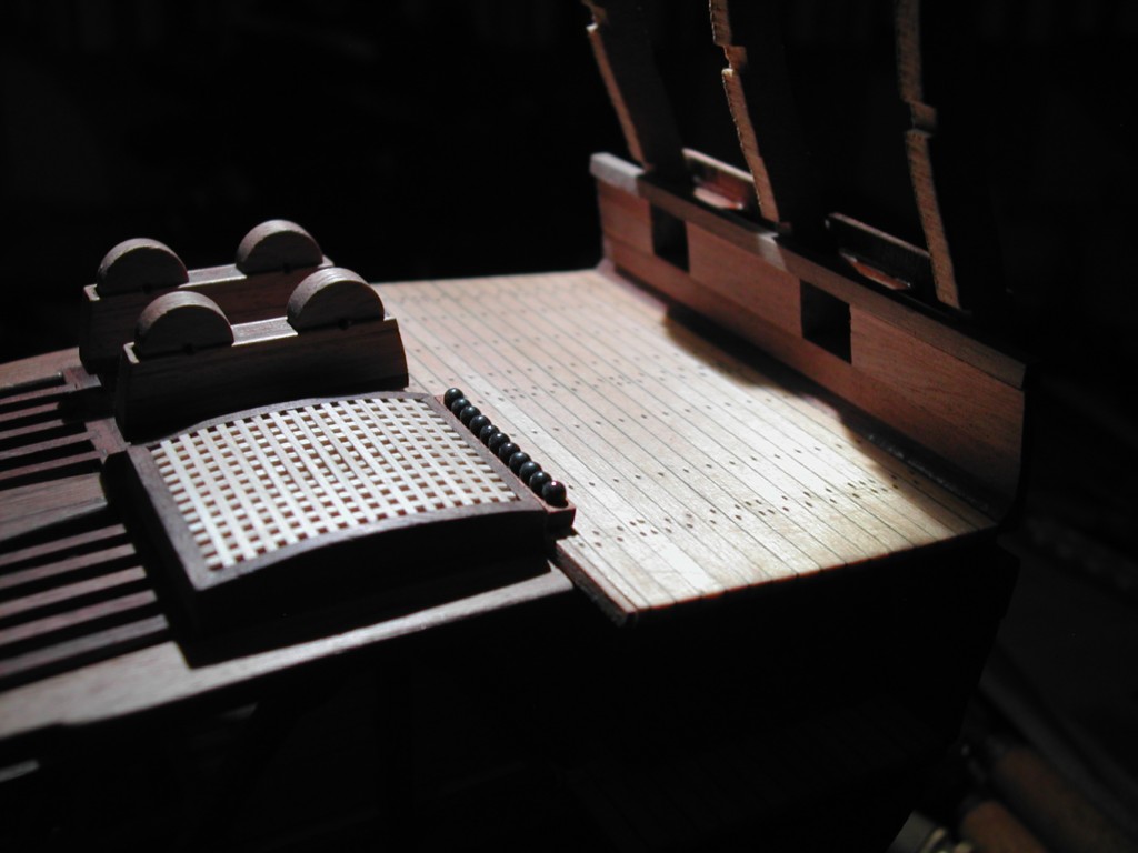

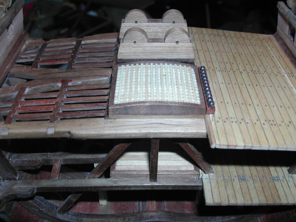

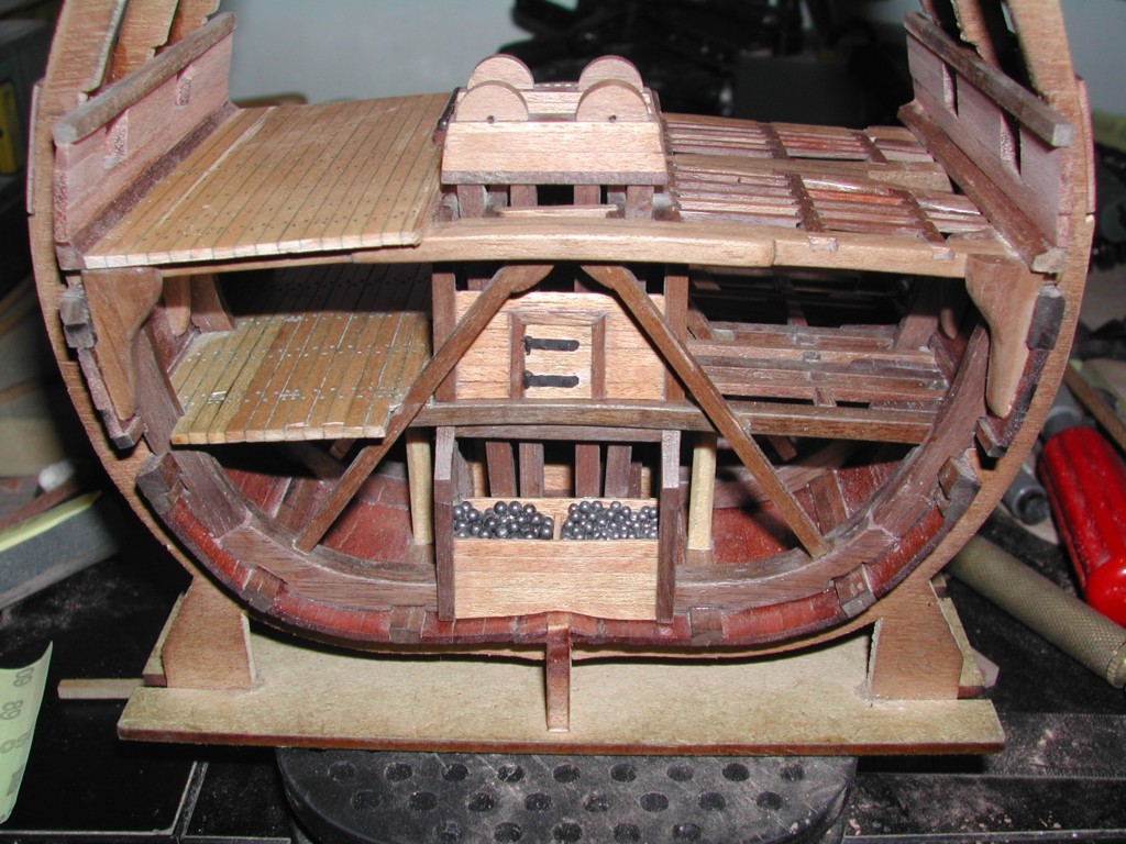

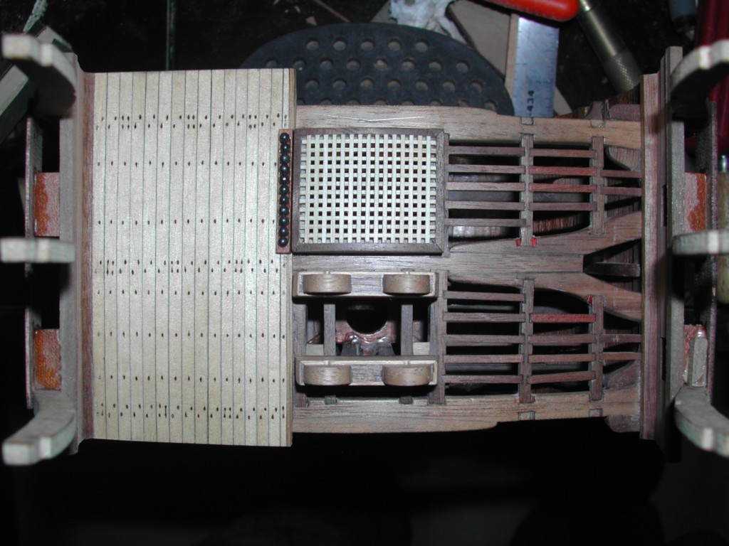

Re: Mejora del Kit Seccion central del S. Trinidad de OcCre

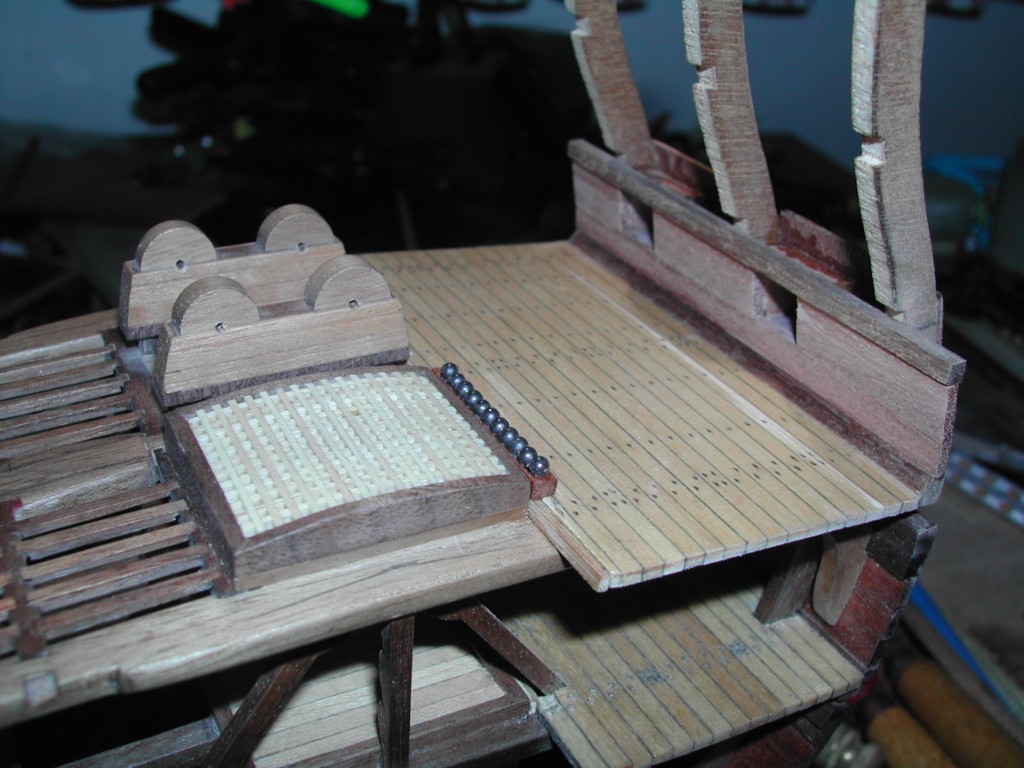

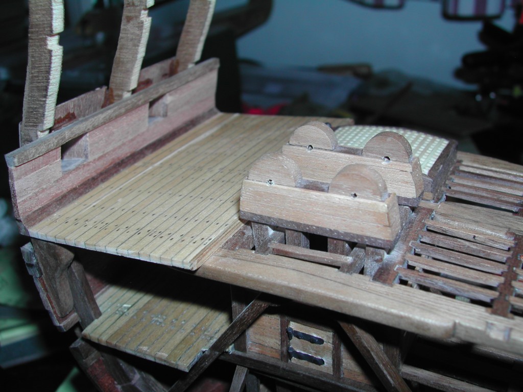

Poco a poco la cosa sigue avanzando:
- Al final he decidido incorporar una caja de las balas, encima de uno de los sobreplanes (lo he visto en algún sitio) y dividida para dos calibres diferentes. Debería llevar probablemente una a proa y dos más a cada banda.
- Ya he terminado la cubierta de la primera batería.
- Al final y después de mucha desesperación, he logrado hacer el “famoso” trancanil con la ayuda inestimable de la mesa de coordenadas Proxxon.
- Las bombas de rosario están en su lugar.
- He cambiado el enjaretado del kit, que está totalmente fuera de escala, por otro que guarda mejor las proporciones. Aprovecho para darle una pequeña curvatura al mismo.
- He añadido un pequeño “balero” a un lado de la escotilla principal.
- Falta las bombas simples o de olmo. Tenía pensado ponerle dos, pero según el libro de Rodríguez Crespo debería llevar cuatro, dos hasta la primera batería y otras dos hasta la segunda. ¿Quizás hasta la tercera? Tengo entendido según he leído en algún sitio y en conversaciones con Salva P., que existía y existe una limitación física en la altura a la que podían funcionar. (¿Teorema de Bernoulli?)
Spanien

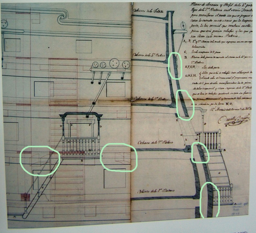

Una duda.
Según el libro de Rodríguez Crespo, en 1805 el S. Trinidad llevaba cuatro filas de cintones a lo largo de su eslora. La primera compuesta por cuatro piezas y la segunda y tercera por tres y la cuarta por dos ligeramente separados. Según el kit, la primera, la segunda y la tercera están compuestas por tres y la superior por dos juntos.
En general me fio mucho más del libro de Rodríguez Crespo que del kit.
El caso es que después de la batalla del Cabo San Vicente, se procedió a una última reforma llevada a cabo por Romero Fernández de Landa en donde se embono el casco. Según R. Crespo: " se colocaron a la altura de la línea de flotación a babor y a estribor dos maderos de 28 centímetros de espesor".
Según el plano del museo naval PB-097, parece que es cierto, ya que aunque no se pueden ver todos los cintones del primer grupo, a simple vista parece que hay más de cuatro.
¿Que opináis?
Por otro lado, hay dos proyecciones en el plano de la izquierda que me mosquean. ¿Pueden ser estas las cabezas del bao en horquilla entre la primera y segunda batería?
Spanien
¿Que opináis?
Spanien

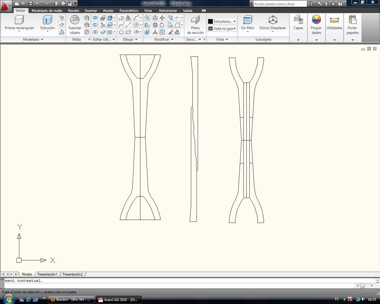

He avanzado poco después de los ocho sillones.
Quiero aprovechar la ocasión para felicitar una vez más a Ramón, por su organización, amabilidad y dedicación. Ha sido toda una experiencia conocer en persona el trabajo de grandes modelistas y poder charlar en persona e intercambiar opiniones.
Mientras tanto, he “descubierto” el Auto CAD. Casi, casi, como cuando tuve por primera vez la ocasión de probar el Word o el Excel. Uso profesionalmente ambos programas a diario y aun hoy, soy consciente de usarlos muy limitadamente sin sacarles todo el potencial. Con el Auto CAD me temo que va a ser aun peor.
Qué maravilla para dibujar y escalar.
He escaneado el reglamento de maderas de 1752 recortando las piezas que me interesaban y soltándolas directamente en la ventana del Auto CAD. Una vez en el programa, he estado trabajando sobre ellas escalándolas e imprimiéndolas sobre papel autoadhesivo para trasladarlas luego a la madera. El resultado es magnífico, ahorrando tiempo, papel y goma de borrar.
