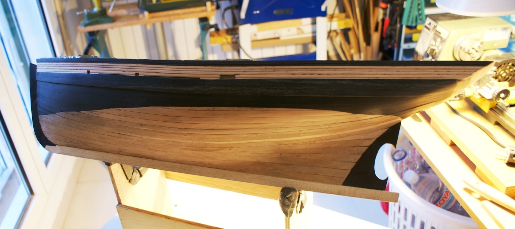

aperple escribió:La solución que se me ocurre del "tapagrietas" (cola blanca con serrín de la madera que se trate) es que la hagas más espesa (para que al secar no pierda tanto volumen) y procures, con un trozo de madera, hacer penetrar la pasta en las rendijas en profundidad. Con un paño mojado en agua puedes quitar las manchas, luego.
Tu trabajo me parece de una meticulosidad extraordinaria, Felicidades.
si estoy de acuero con aperple, a lo mejor no dejaste secar bien, el aserrin mas cola mezclados al secar es madera macisa, es mas le puedes agregar la tinta o pintura del color que vallas a usar...
el aserrin c puede mezclar con tapaporos (sellador para madera), pero el que viene pastoso, osea concentrado, este es un resane fenomenal tambien...
el mismo tapaporos pero el concentrado o pastoso, solo se aplica con espatula y se retira el exceso, se deja secar bien preferiblemente hasta el otro dia y te queda perfecto, tambien se puede teñir...
