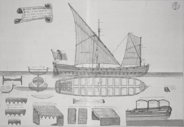

Hay una lámina del Álbum del Marqués de la Victoria que describe una falúa de 10 remos. No puede decirse que sea un plano en un sentido estricto, pero puede que tenga información más que suficiente para intentar "meterle mano" y ver qué sale.
La lámina tiene lo justo: un perfil, planta y caja de formas, además de algunos detalles sobre la decoración y un pitipié.

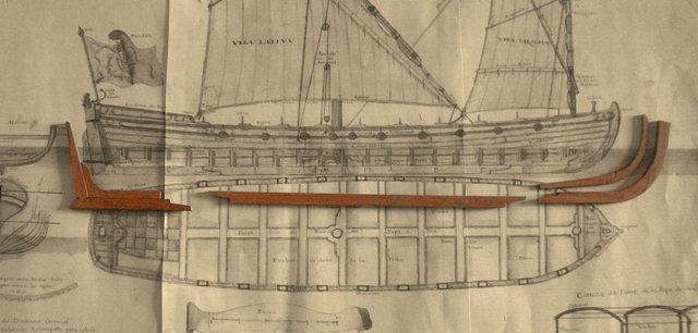

Parto de aquí. Es todo lo que hay sobre esto...

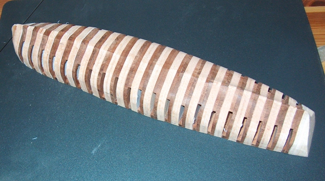

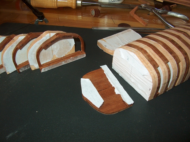

El casco macizo con las cuadernas y las claras alternadas y casi con su forma definitiva.

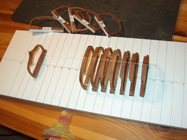

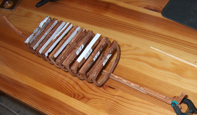

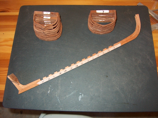

Separo las cuadernas, que ya tienen su contorno exterior y el chaflan, y recorto el interior. Dejo un "bao" arriba para darle resistencia. Después se cortará
...la estructura longitudinal: quilla, codaste, roda etc.
Las cuadernas y la estructura longitudinal listas para montar.

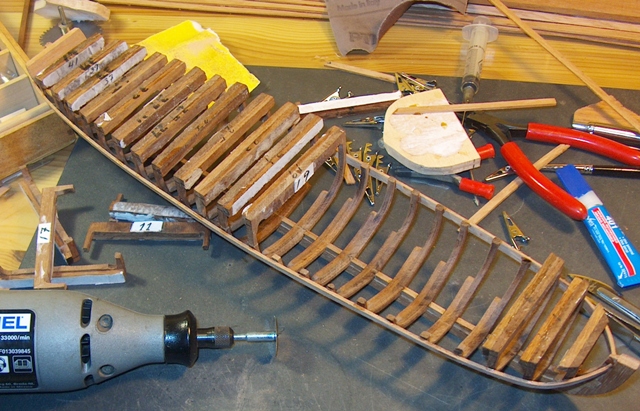

Una vez que las cuaderdas están listas, el montaje es rápido. He hecho una plantilla con la disposición de todas las cuadernas para asegurarme de la alineación y de la distancia a la que deben estar unas de otras y después paso a colocarlas sobre la quilla.
Cuando están todas colocadas en su lugar definitivo de la quilla, coloco la primera traca (la entrecinta) y el casco ya es lo suficientemente rígido como para cortar el sobrante de las cuadernas y el bao de refuerzo.

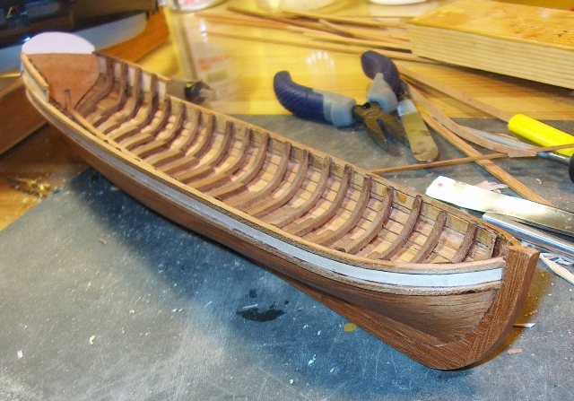

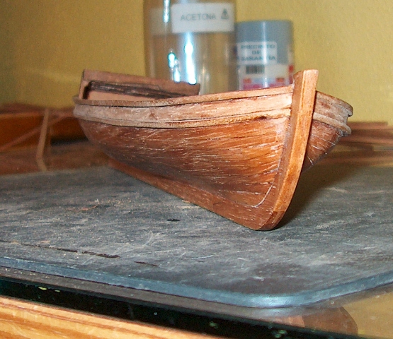

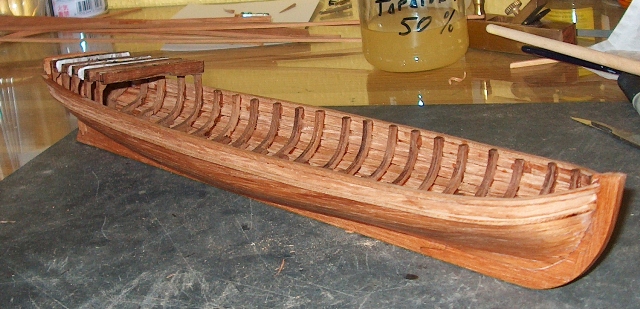

Bueno, al final he acabado de forrar.
No he tenido problemas de reviro ni se ha arqueado la quilla. Respecto a los baos de refuerzo, los corté una vez colocada la traca de la cinta, de esta forma se puede trabajar por dentro y ya no hay riesgo de que se quiebre algún barraganete. Los de la cámara de popa los he dejado hasta colocar el forro de esta parte.
Los problemillas que tuve al forrar vinieron porque a medida que iba colocando tracas me iba dando cuenta de que las cuadernas no estaban bien alineadas y había algunas zonas en las que las tracas no asentaban correctamente sobre las cuadernas. He intentado solucionarlo en lo posible. Creo que ya sé a qué se debió: habrá que tenerlo en cuenta en lo sucesivo. (por cierto: cuando uséis un escáner y una impresora comprobar con una impresión de prueba en papel vegetal y colocadlo sobre el original para verificar que es exacto. En mi caso el error era bestial, de unos 5 mm por cada 10 cm.).
En fín. El barco está forrado; lo sigiente será darle forma a la cámara de popa, colocar los adornos de la entrecinta, y dar el lijado definitivo.

Es una pequeña variación del viejo sistema de "pan y mantequilla", sólo que en lugar de usar la proyección horizontal (las líneas de agua) que es lo más usual, he usado la proyección horizontal (las cuadernas). Las piezas de contrachapado son las claras entre cuadernas. Cuando el casco macizo está terminado, de desmonta y tienes las cuadernas. Sólo falta recortales el interior.
