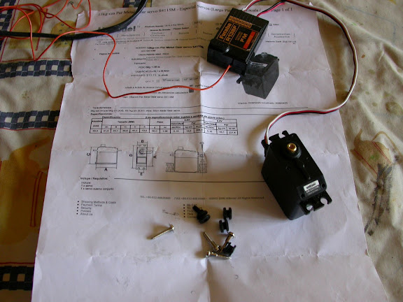

JáCC escribió:Hola Foro,
tras efectuar la búsqueda de servos para escotas o velas, hemos encontrado varias soluciones. De entre todas nos despertó la curiosidad la convertir un servo de giro limitado a 60 o 180 º, en otro que gire en uno u otro sentido indefinidamente, a capricho del patrón.
Pit i Amunt.
Hola Foro

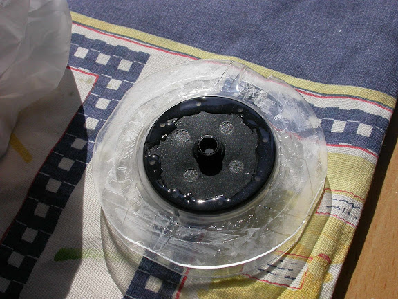

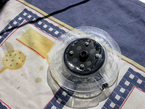

siguiendo con la conversión del servo, solo restaba incorporarle un carrete y ver si era capaz a evolucionar giros sin límite en ambos sentidos.
Recordemos las características del servo convertido.
Torque 15 kg cm a 4,8 voltios y 16,1 kg cm a 6 voltios
Ignoro que significa esto, y agradecería alguien aclarara que significa, en comparación con un estándar es como 3 a 4 veces mayor este dato.

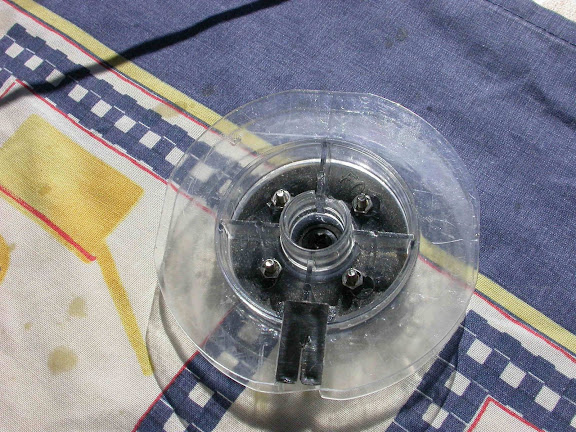

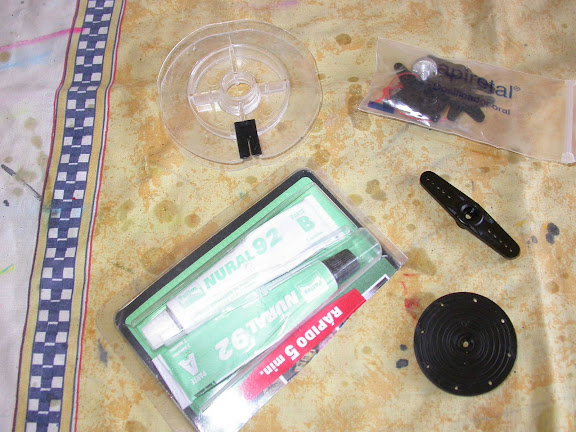

Elementos, servo, rueda servo, carrete, pegamento, tornillería...
Cara superior
Cara inferior

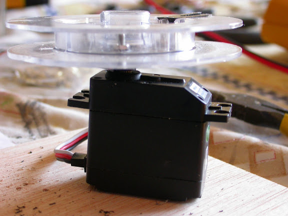

Incorporado al servo

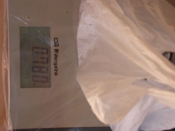

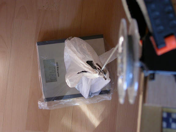

Colocado sobre la mesa a guisa de polea, abajo la bascula marca el peso máximo que admite a levantar ~ 800 gramos

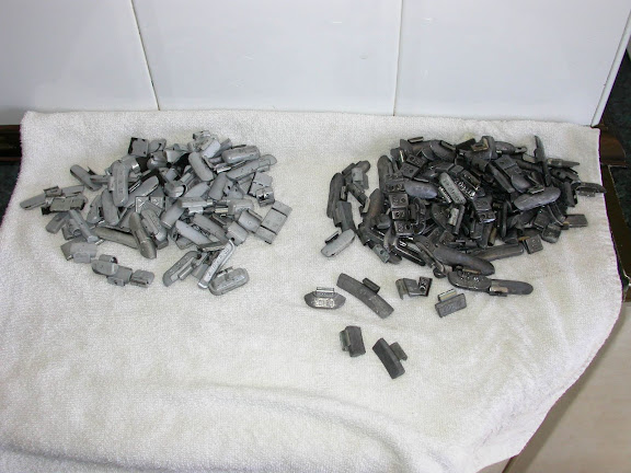

Hola Foro,
Estuve el lunes pasado en el almacén y ya no comercializan al menos ellos. Me han proporcionado teléfonos de proveedores en la provincia, pero como ya dijimos teniendo casi cinco kilos en piezas de contrapeso de neumáticos (Pb y Zn), no me preocuparé en encontrarlo en otro formato por ahora.
Unas imágenes de los mismos.
Zn la izquierda y de Pb a la derecha, realmente alguno estaba mas que sucio, en la imagen tras un tratamiento con un jabón anti desengrasante.

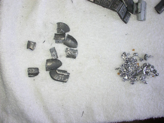

Mecanización por cizalla a la izquierda y por fundido a la derecha, el primero es ir cortando con tenazas según el tamaña necesario. El segundo sería el sacar moldes de las zonas de la bodega e ir fundiendo por bloques.
Como en todo caso quiero revestir las piezas de silicona blanca para que formen bloques, evitando el contacto con aire y agua, minimizando el riesgo de futuras oxidaciones; creo que usaré el método de la cizalla que es mas rápido y necesita menos preparativos.

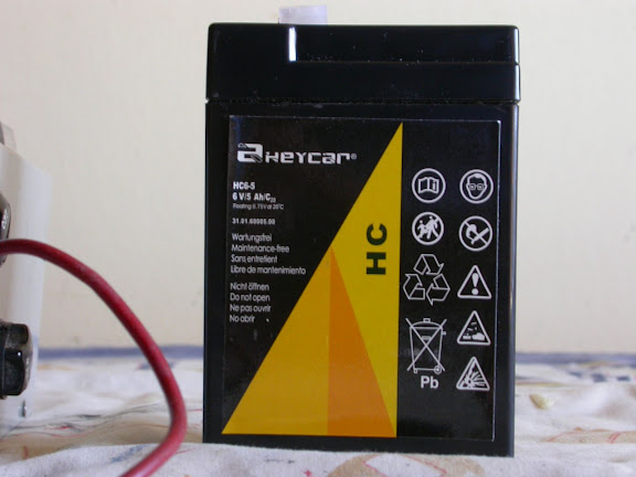

Y por último la batería que hemos comprado, 6 voltios 5 amperios/hora; con casi un kilo de peso. El electrolito es de acido-plomo, pero en sustrato seco, por lo que se puede tumbar sin miedo a derrames y hacerla trabajar en esta posición.
Esto da margen a dejar la cubierta fija, insertando la batería por una de las dos escotillas. La ubicación final esta pendiente a merced del reparto de pesos del lastre.

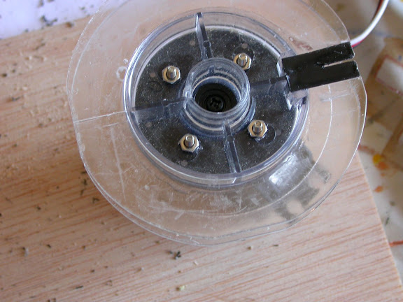

Hola Foro,
Ciertamente, por querer poner la rueda de servo, ha resultado que estaban gastados los dientes internos del alojamiento del piñón, dando lugar al efecto que dices.
Acabo de poner un brazo cruzado al carrete, y en suspensión libre, alimentado con la batería, no consumiendo mas de 200 miliamperios, ha llegado a levantar mas de dos kilos, si sigo creo que hubiera podido dar mucho mas, pero por la precariedad de la sujeción no he querido forzar nada.
Ahora dejaré este camino para dedicarme al cierre de la cubierta.
