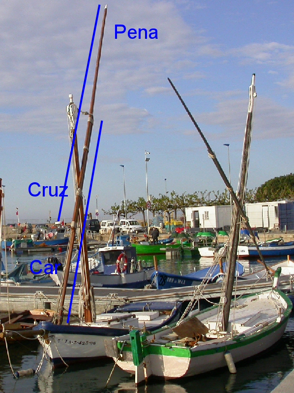

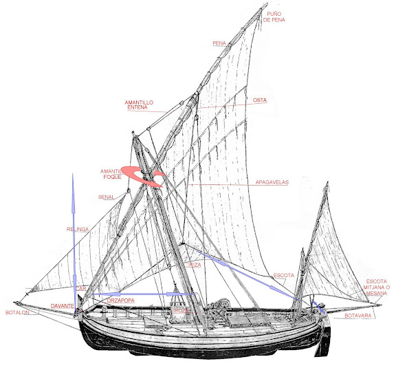

Vamos a tratar de explicar la mecánica de la vela latina y su aparejo; a partir de esta exposición podremos desarrollar los elementos que gobiernen dicha vela.
Lo dicho para el Árbol, Mástil principal sirve para el de Mitjana (Mesana), en cuanto a palos se refiere. Cada uno consta de una Mástil y una Entena (Verga), esta última formada por dos piezas llamadas Car y Pena, que cruzándose un tramo la una en la otra se amarran por dos los extremos de cada una que quedan en el cuerpo medio de la otra.
Esta verga, la Entena, colgada en un solo punto del Palo, hacen posible que la vela pueda tener cualquier orientación con respecto a la línea de crujia, línea imaginaria que cruza de roda a roda por el centro de la cubierta. Tanto en alza como en deriva, unido esto al hecho que el Palo no está obencado ni tiene estays; hacen posible que la Entene pueda girar enrededor del Palo. Haciendo una navegación con infinita formas de tender el trapo al viento.
Según los autores mencionados en otros Post, hacen falta siete maniobras para el manejo completo de la vela latina. De estas solo cinco son principales y las dos restantes auxiliares. Y aunque el estudio detallado de cada una de ellas es mas complejo que el propósito de esta exposición, se enumerarán con la función principal de cada una de ellas, sin entrar en pormenores de las partes que componen cada una, excepto en los caso que por mor a la explicación fuera necesario.
Principales:
  • La Drissa, la driza cuya función principal es izar la Entena.
    La Trossa, la troza es la que sujeta firme al Entena al Palo por la cruz, y de otra sujeta el Palo firmemente contra los golpes del mar.
    El Devant, el devante que sujeta el Puño del Car, extremo proel de la Entena, haciendo que ésta bascule hasta quedar o bien próximo a la Roda de Proa, o a la altura de la cruz posicionándola como una verga de vela ronda o cuadrada.
    El Orsapop, la orzapopa amarrada al Car, a una distancia de unos treinta centímetros del devante, maniobra junto a éste la Entena, posicionándola en el ángulo y altura deseado.
    La Escota, la mas popular, que afirmado en el puño de escota de la vela, controla el embolsamiento de la vela y la variación de su centro.
Auxiliares:
  • La Osta, se afirma a la Entena en la Pena, junto al amarre popel de ésta con el Car. Junto a la Orzapopa afirman la Entena con vientos fuertes, en otro caso no hace falta.
    La Amantina, el amantillo de la Entena, también se usa ocasionalmente para preservar la Entena de la acción de fuerte mar, y los golpes derivados del oleaje. Se afirma en la Pena, junto a la Osta, pasa por un cuadernal que pende del Espigó del tope del Mástil, bajando hasta el pie del Palo, afirmándose a una cornamusa de cubierta. Como vemos esta junto a la Osta preservan a la Entena de esfuerzos mayores.
Existen dos maniobras auxiliares mas, que solo se han de citar.
  • La Traba de la Entena, cuya misión es al de sujetar la Entena al Palo en situaciones particulares como la de tomar rizos, o envergar la Entena.
    El Senal o apagaveles, El cenal sirve para desventar el trapo sin necesidad de arriar la Entena.
Las flechas azules son los movimientos de las tres maniobras y el timón. La circular roja es el movimiento de 360º de la Entena alrededor del Mástil
Para el propósito de nuestro modelo solo necesitaremos las cinco maniobras principales, distinguiendo de ellas las fijas y las móviles.
Las dos primeras, la Driza y la Troza, como se deriva de lo explicado irán graduadas y fijas en el momento de largar la barca al agua, con la consiguiente evaluación del tiempo, viento, y demás circunstancias climatológicas del día de la singladura.
Las otras tres, el Devante, la Orzapopa, y la Escota, tienen cada una de ellas su particular hacer o comportamiento que hará que el desarrollo de los elementos de su gobierno (servos) sean a su vez de particular diseño.
Del sistema "lazo cerrado" descrito por referencias por Yarza en anterior post, habría que realizar tres independientes, pues las tres son independientes. Esto haría un intrincado sistema de poleas debajo de cubierta.
Al mismo tiempo las longitudes de cada maniobra viene descrito por su movimiento, resultando que el Devante deberá ser como mínimo su desplazamiento la altura del pie de Mástil a la Cruz. La Orzapopa, deberá tener una longitud de la Roda de Proa a la base del Mástil. Y por último la Escota según los autores deberá de ser algo mas larga que la Entena.
De usar los servos de carrete para velas, evitando los posibles y desafortunados enrollamientos del hilo, sería posible ubicar uno lo mas próximo a Proa, para el Devante; un segundo servo por detrás de la carlinga del pie de Mástil, que emergiendo a la cubierta llegue a una polea puesta en la Orla de la banda, y de ahí a su amarre en el Car. Cada banda deberá de portar esta pequeña polea o en su defecto Ojal metálico, pues unas veces interesara que la Orzapopa este a babor y otras a estribor; pues al quedar sotaventada daña al trapo.
Por último para la Escota, que a mi modesto entender es la mas proclive a enredarse, pues está mas afecta a los cambios de viento o de giro de la barca y por tanto a que quede destensada; en ésta maniobra si que interesaría poner el sistema de lazo cerrado.
Y hasta aquí mi ciencia, ahora queda abierto el debate, ahora es vuestro turno.

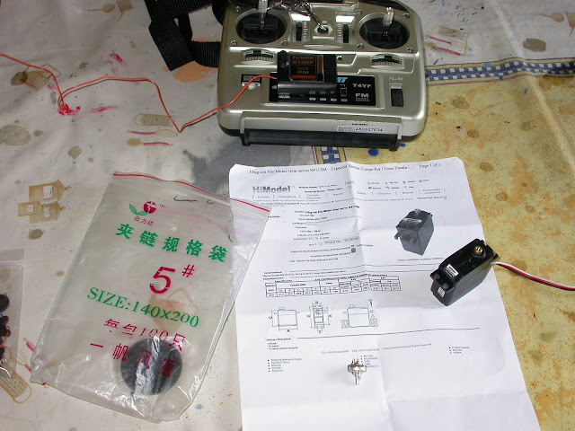

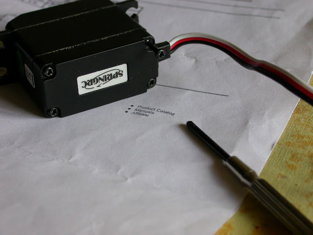

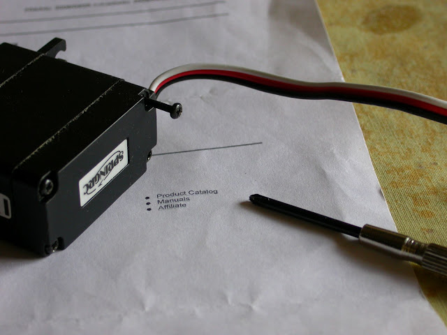

Tras la teoría pasemos a la práctica, pues siempre ha sido mas fácil tocar que imaginar, si sabemos donde. Se trata de sustituir un potenciómetro de resistencia variable por dos resistencias fijas que nos mantengan siempre fijo el valor de tensión en el punto B. Como el potenciómetro presenta un valor de 5000 Ohm (5k) al dividir por dos tendremos un valor de dos resistencias de 2500 ohm, como industrialmente se fabrican con valores de 2k2 o 2k7, elegimos las menores las de 2200 ohm, cuyo código de colores es rojo, rojo, rojo, oro/plata de 1/4 watio.
Los elementos a usar han sido un Transmisor (Tx) y un Receptor (Rx) Futaba, el primero de 4 canales y el segundo de 6; que aunque no es importante para el desarrollo expuesto, queda comentado sin mas. Y el servo Himodel S4115M, características de este último en http://www.himodel.com/radios/15Kg-cm_T ... 4115M.html , cortesía de Denetor ( www.acercamadera.com ), que me ha prestado el equipo mientras adquiero uno.
Como medida preventiva intercalaremos en serie un amperímetro entre la fuente de alimentación y el tandem formado por el receptor y el servo. Midiendo el consumo de corriente cuando accionamos el mando del Tx, estando el servo sin carga alguna, el engranaje libre. Así podremos comprobar que tras la manipulación todo seguirá igual en cuanto a los consumos por defectos de montaje, roces o cualquier otro error mecánico.
Al mismo tiempo desconectaremos y descohesionaremos los elementos entre si y eléctricamente para evitar dañar las partes electrónicas.
Abrimos el servo accionado en los cuatro tornillos pasantes del fondo del chasis.
[/img]Imagen

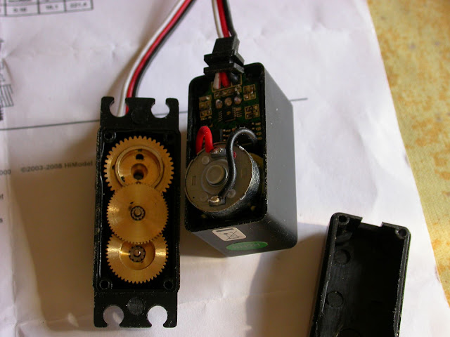

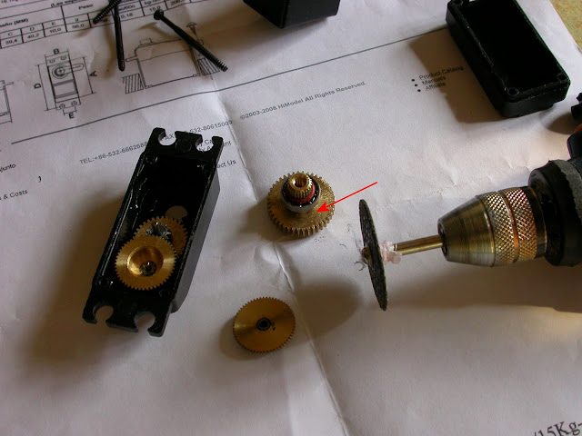

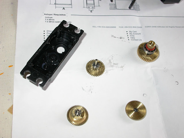

El chasis se despieza en tres elementos, tapa base, cuerpo central y cabezal. En el cuerpo se encuentra el motor, el potenciómetro y la circuitería electrónica, en el cabezal se encuentra el conjunto de engranajes.

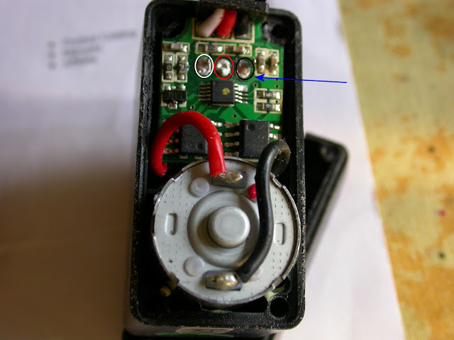

Vista de la electrónica y los tres puntos de soldadura del potenciómetro, mas concretamente
Se han resaltado con tres círculos en blanco, rojo y negro, por que así eran los colores de tres secciones diminutas de cablecillos que unían los puntos de soldadura con los tres contactos del potenciómetro. No confundir con los colores Blanco, Rojo y Negro de los cables que se ven en la parte superior que son la alimentación y el cable de señal como ya habíamos señalado anteriormente y no son equipotenciales los cables que llevan el mismo color, excepto el negro que hace de masa 0 voltios en todo el conjunto eléctrico de gobierno del barco, en este caso.

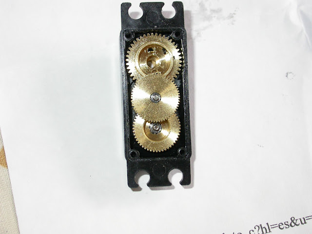

Fotografiamos o anotamos la posición de e cada uno de los engranajes para no llevarnos sorpresas posteriormente, y procedemos a sacar los engranajes de su ubicación.
Del engranaje último, el que se conecta al brazo exterior, cortamos el tetón que porta en la parte interna superior, en la imagen se señala la posición donde se encontraba antes de cortar.
Listo para montar de nuevo.
Comprobemos que el engranaje exterior acciona el giro de todo el conjunto de manera suave y correctamente.
Despiece del conjunto del potenciómetro, a la izquierda el engranaje, la pieza de plástico que transmite el giro, un rodamiento y el potenciómetro; se ven perfectamente los tres contactos desoldados. A veces los potenciómetros están sujetos a las carcasas plásticas por medio de una resina o cera rígida, solo hemos de aplicar calor a la misma para que se derrita, procurando no perjudicar el resto del servo.

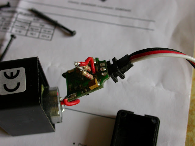

Tras desoldar el potenciómetro de los calbecillos de menor sección Bl, Rj, Ng, y los cablecillos Bl y Ng de sus puntos de soldadura de la placa, extrema atención al desoldar o dar calor a la placa, lo recomendable al ser elementos de superficie de baja resistencia al calor será usar un soldador de 10 W y punta extra fina, ayudándonos de trencilla de desoldar.
Teniendo los puntos de soldadura limpios correspondientes a los cablecillos blanco y negro, se insertan a tope las resistencias de 2k2, procediendo a soldar en los puntos de soldadura y cortando el extremo sobrante. Los extremos contrarios se unen entre si y con el extremos libre del cablecillo rojo, soldando en un único punto. Obteniendo como pretendíamos un divisor de tensión exactamente por la mitad del valor total.
Para evitar espurios electromagnéticos forraremos la soldadura realizada con funda termoretractil.

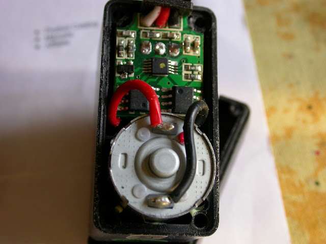

Volvemos a montar cada cosa en sus sitio
Colocamos el cabezal y la tapa base, antes de atornillar comprobamos que el servo funciona una vez conectado al Rx y obedece a los mandos del Tx.
Hecho esto solo resta atornillar y poner a trabajar el servo como servo de escotas, para ello habrá que tornear la polea que recoja la escota, en este caso será de casi 70 centímetros. También hay que diseñar un elemento tensor que no deje que le cabo suelto se enrolle en si mismo imposibilitando el funcionamiento correcto del sistema desarrollado.
Una de las medidas de seguridad al comienzo de este, fue el tomar medida del consumo del amperaje del servo en vacío, sin cabestrante. Bien realicemos la comprobación, como podemos ver en el video el consumo es mínimo como antes de la intervención.

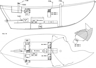

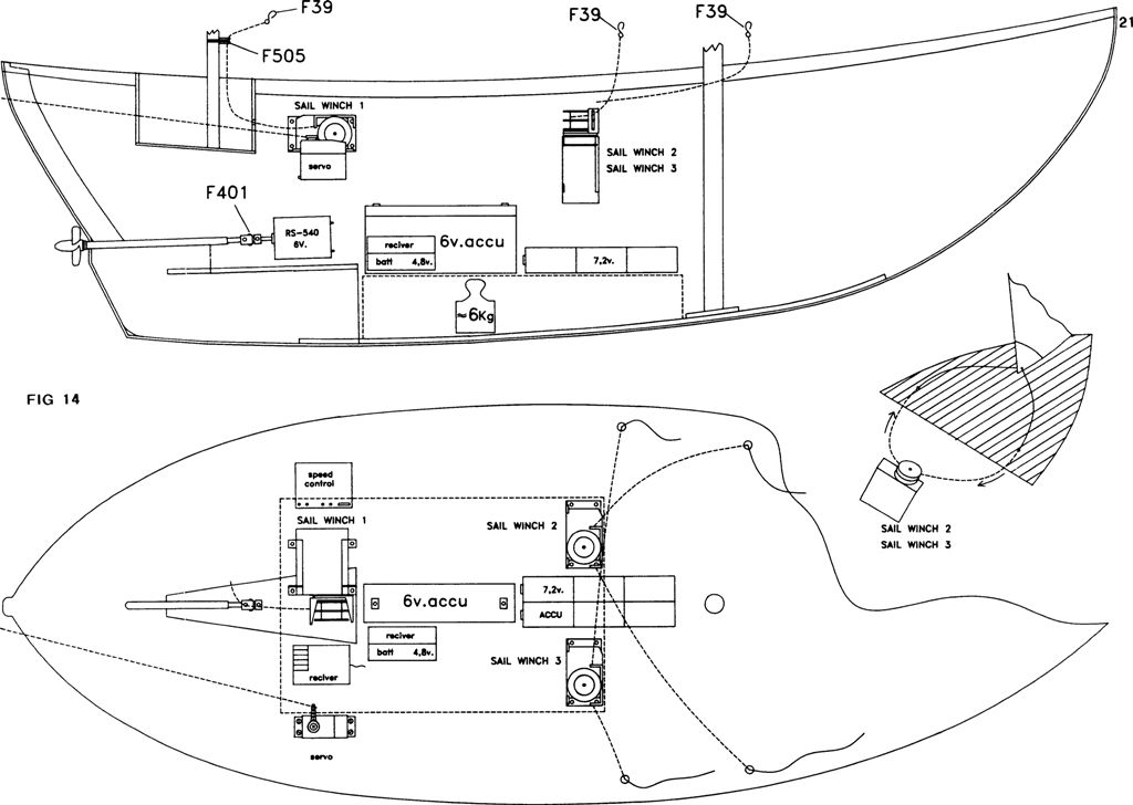

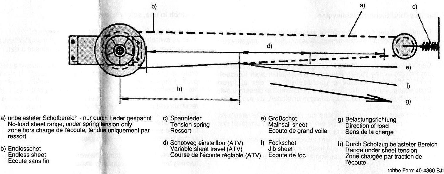

Robbe tiene un winchy de vela ( yo lo tengo pues se lo voy a poner a mi próximo RC de vela, el Colin Archer de Billings) y propone su uso según el esquema adjunto (tiene giro infinito para ambos lados y puede funcionar como un carrete).
Sin embargo Billings propone algo que me parece muy diferente y cuyo esquema también adjunto

LuisQ escribió:Robbe tiene un winchy de vela ( yo lo tengo pues se lo voy a poner a mi próximo RC de vela, el Colin Archer de Billings) y propone su uso según el esquema adjunto (tiene giro infinito para ambos lados y puede funcionar como un carrete).
Hola LuisQ,
Entiendo que la primera imagen es una solución ya aportada, y que es la que suelen llevar veleros de competición con velas marconi. Si bien es un lazo cerrado este solo porta arrastrando por nudo una escota
El segundo presenta según he creído entender dos o tres sistemas distintos, dos si el llamado SERVO solo acciona el timón.
Los SAIL WINCH 2 y 3 según el esquema es un sistema idéntico, es un lazo cerrado que gobierna un puño de vela y que la distancia entre los dos puntos de máximo desplazamiento siempre será algo menor que las salidas por cubierta de dicho lazo cerrado, y por ende el de la manga de la embarcación. ¿Para qué tipo de vela es, cangreja, estay, foques?
El SAIL WINCH 1, al parecer es mas como lo que busco, un carrete que gobierne una escota libre, que pueda largar cabo a una distancia de mas de media eslora, en mi caso alrededor de los ya mencionados 70 cm.
Creí que no habías mencionado el modelo y ya veo cual es en esta imagen
Contestando a lo que he preguntado los 2 y 3 gobiernan los foques, y el 1 la cangreja.
Las medidas he leído que son en centímetros incluyendo el bauprés de 47'5 de eslora por 12'5 de manga. Haciendo un calculo rápido del winch 1 largará una distancia máxima de 16 cm. Corrígeme si no estoy acertado en las apreciaciones.
En el caso de la barca de bou y a diferencia del modelo que nos presentas es que aún siendo casi el doble la barca Santa Tecla y doble y mitad mas la Virgen del Pilar; es de bajos planos, y el centro de la bodega esta ocupado por la caja de la Orza, la Carlinga del Palo y el macho del mismo.
En el caso de la barca Santa Tecla, además tiene el palo de Mitjana o Mesana, con su correspondiente pie y Carlinga.
Al principio parece que es una bodega que puede almacenarlo todo, sin embargo si ponemos el lastre, al final haré una pregunta al respecto. Las baterías de plomo de 6 voltios, similar a la del esquema segundo; poco espacio o muy engorroso ha de quedar para poner sistemas como el de Robbe, en un lazo con servo y polea de reenvío.
