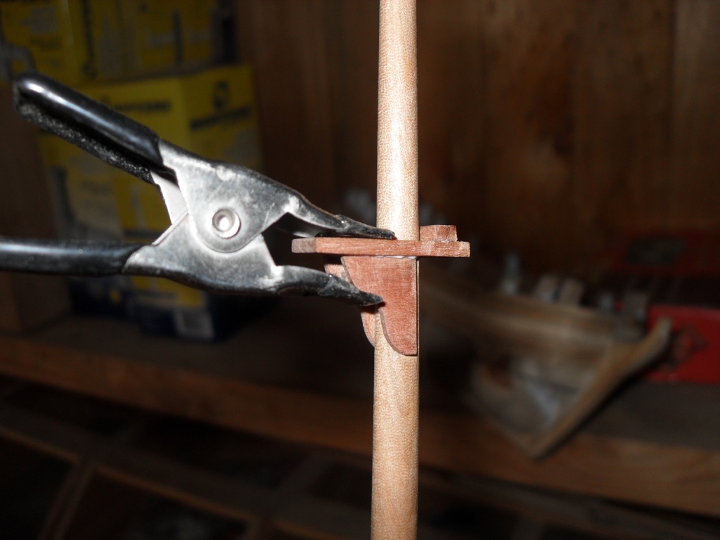

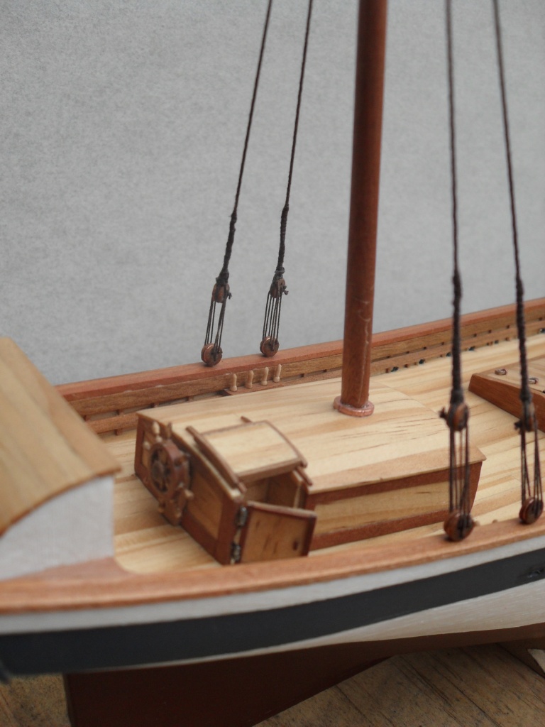

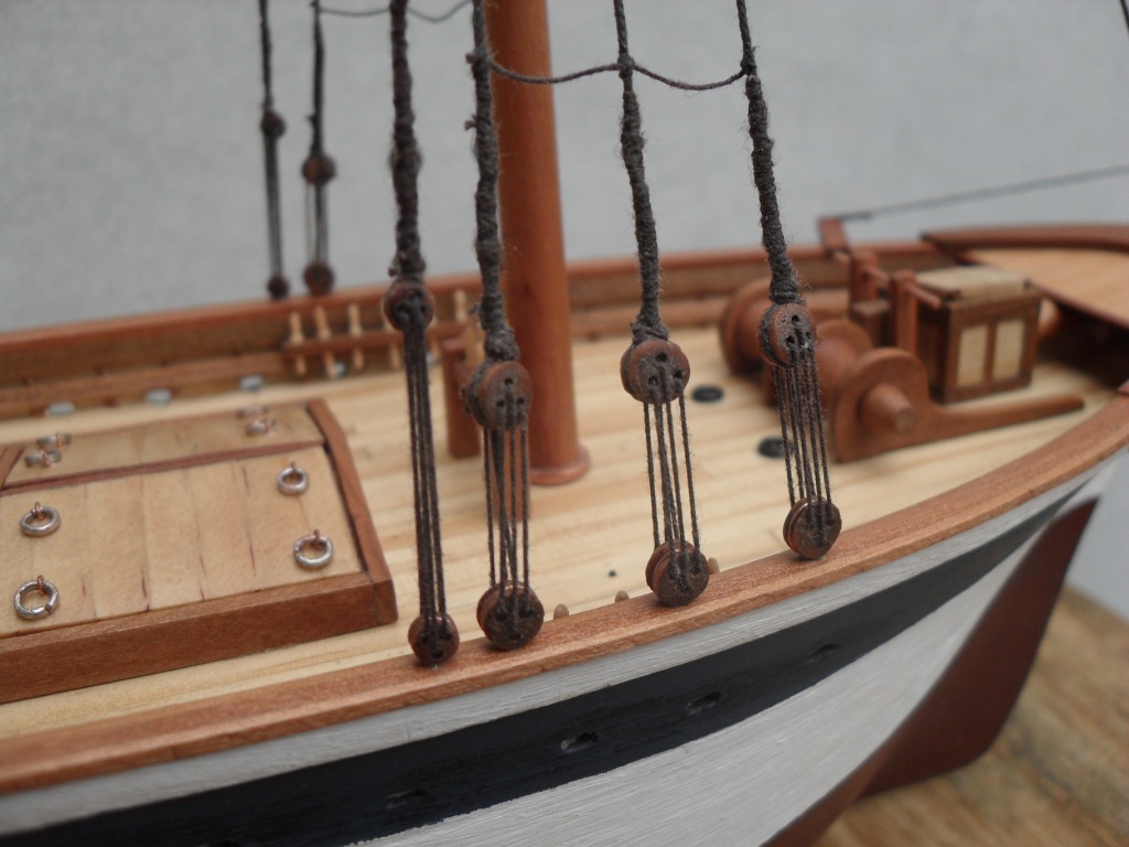

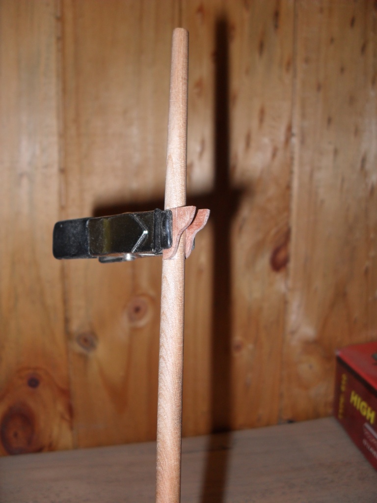

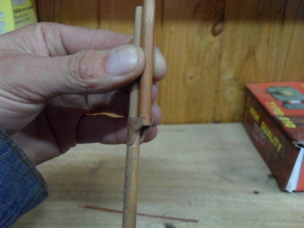

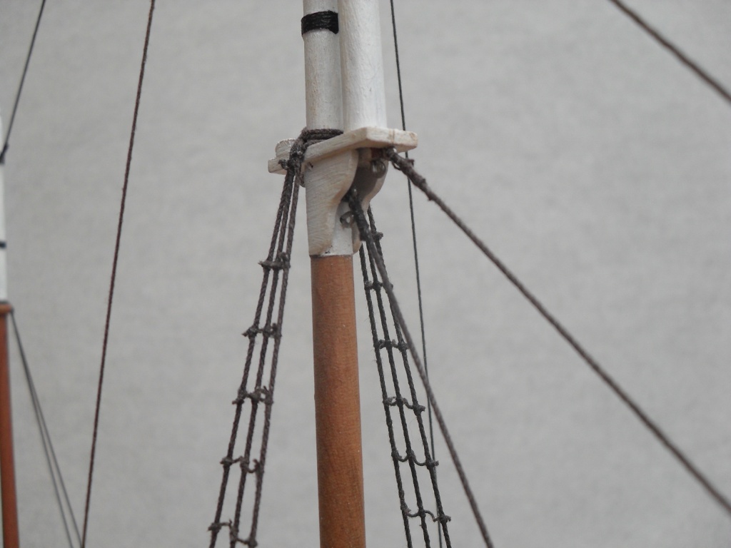

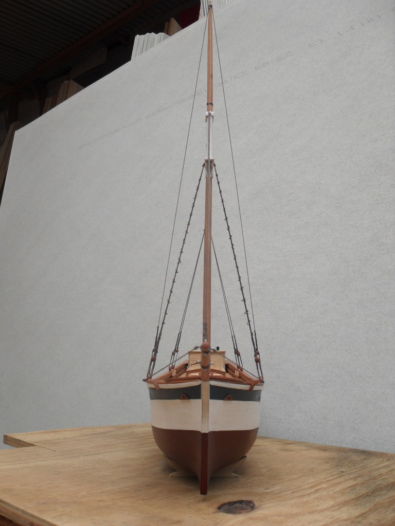

hola  a  todos,   con un poco menos de sueño que antes y con  algo mas de tiempo libre es que he podido  hacer estas fotos ,,  son de hace dos dias,  ahora ya tengo pintado el palo mayor, la parte superior va en color blanco,  en estos momentos estoy trabajando en los obenques,  los he trenzado yo mismo los he hecho de tres ebras, las que a su vez estan hechas de tres hilos cada una..... en total cada obenque contiene nueve hilos de coser color marron oscuro... no dispongo de un hilo mas grueso, he elegido color marron oscuro para la jarcia firme y hasta ahora no he pensado en el color de la jarcia de labor, el Sr. Santiago Signo en su modelo, utiliza negra para la firme y blanca para la de labor...
bueno estos son los avances hasta ahora
saludos Luis C

Hola Luis, va muy bien ese barco.

Me uno a Damian, va muy bonito, felicitaciones...

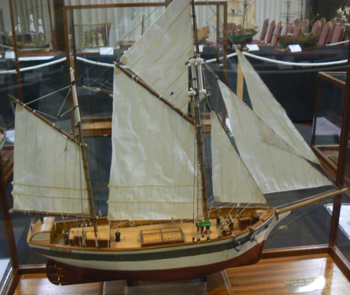

estimados  amigos ,  en  casa  no tengo  mucho  tiempo  para conectarme,  pero si tengo  tiempo en mi trabajo  para  avanzar  en  mi  patache,  me  es grato   poder  saludarles  nuevamente,
el motivo de este mensaje es para consultar lo sgte....

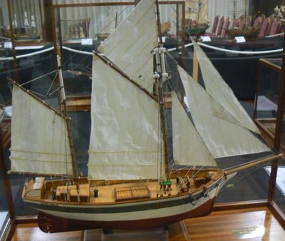

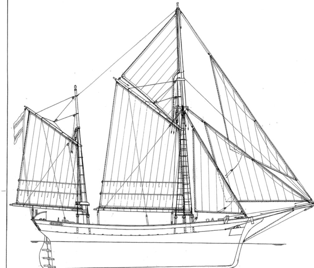

en el plano de este barco aparece en el palo mayor , en la base de la vela mayor un palo que creo que se llama botavara, el cual en el modelo realizado por el mismo autor no esta , alguien me podria explicar porque el autor coloca algo asi en el plano y no lo realiza en el modelo,?????? les adjunto unas imagenes...
de antemano gracias por vuestro interes
atte Luis c

Pues es cierto Luís, en la foto del modelo no sale. Yo se lo pondría tal como indica el plano y tal como suelen llevar todos los modelos. Desconozco si hay alguna razón para no ponerselo. El modelo de Lujo

Luis, Yo también le colocaría la botavara.  Este tipo de embarcación, por lo que veo en el plano, lleva aparejo de goleta, aunque la disposición de los palos, (Mayor y Mesana), sea mas bien la de un Quech o una Yole.
He buscado en el libro Pilotes, tomo 1, editado en Frances por Le Chasse-Marée. Este libro esta dedicado prácticamente en su totalidad a las goletas inglesas y americanas. En sus fotografías, planos y esquemas, he visto goletas con esta botavara y otras que prescindían de ella.
A mi modesto entender, parece ser que poco importaba, a no ser que alguien mas entendido en la materia nos explique las ventajas de llevarla o no.

En Galicia no es raro ver cangrejas sin botavara.
Ver como ejemplo numerosos galeones gallegos o de las rías, que los hay tanto con, como sin, botavara.

Una de las razones parece ser que al estibar mercancía en cubierta es mas fácil maniobrar la vela si no lleva botavara

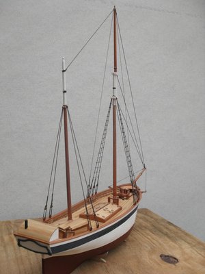

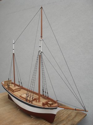

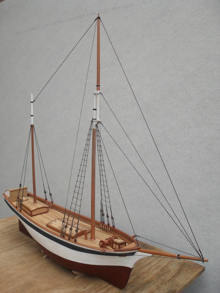

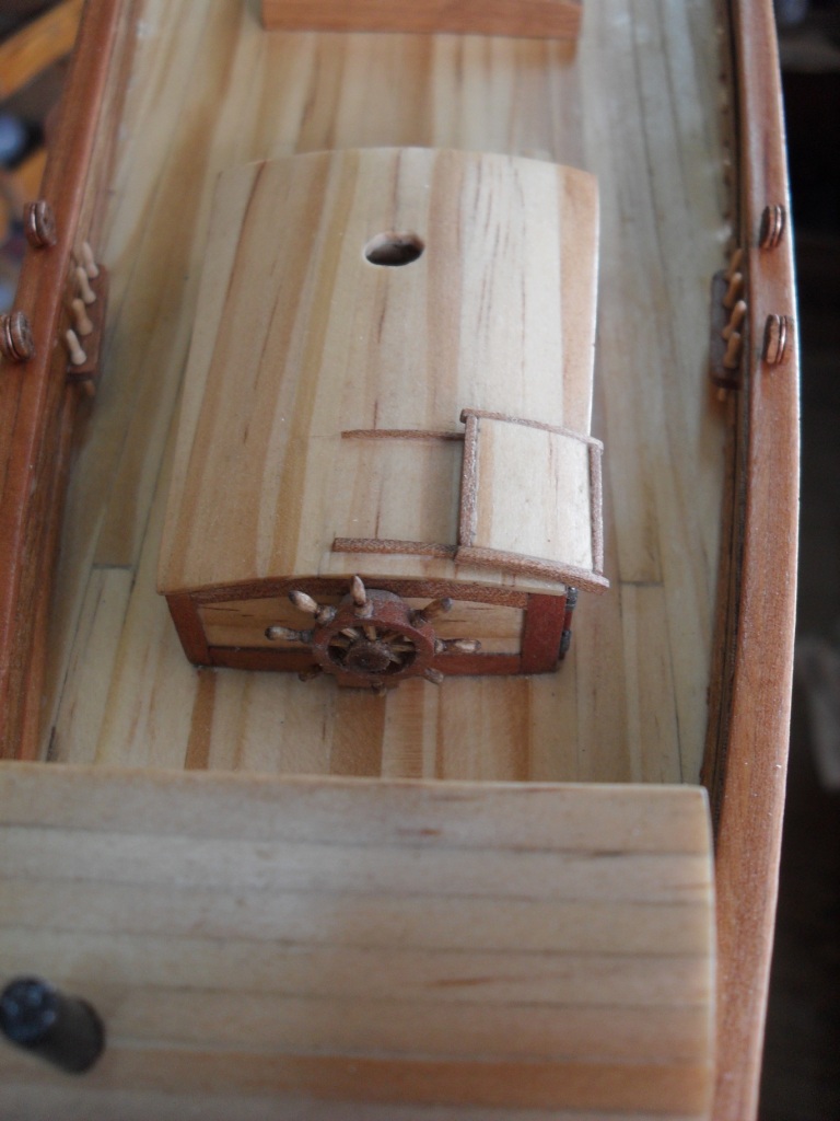

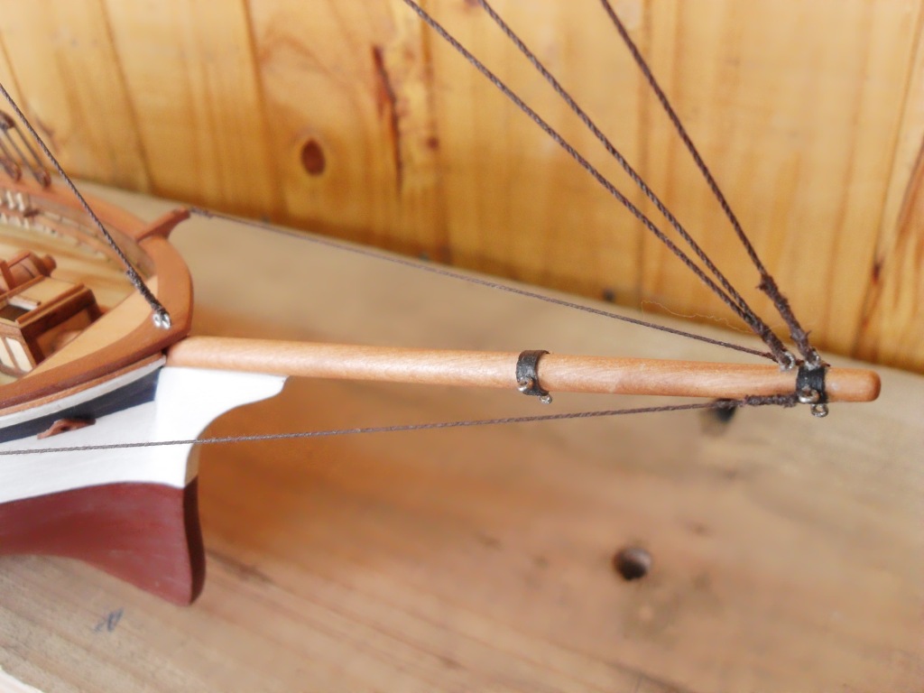

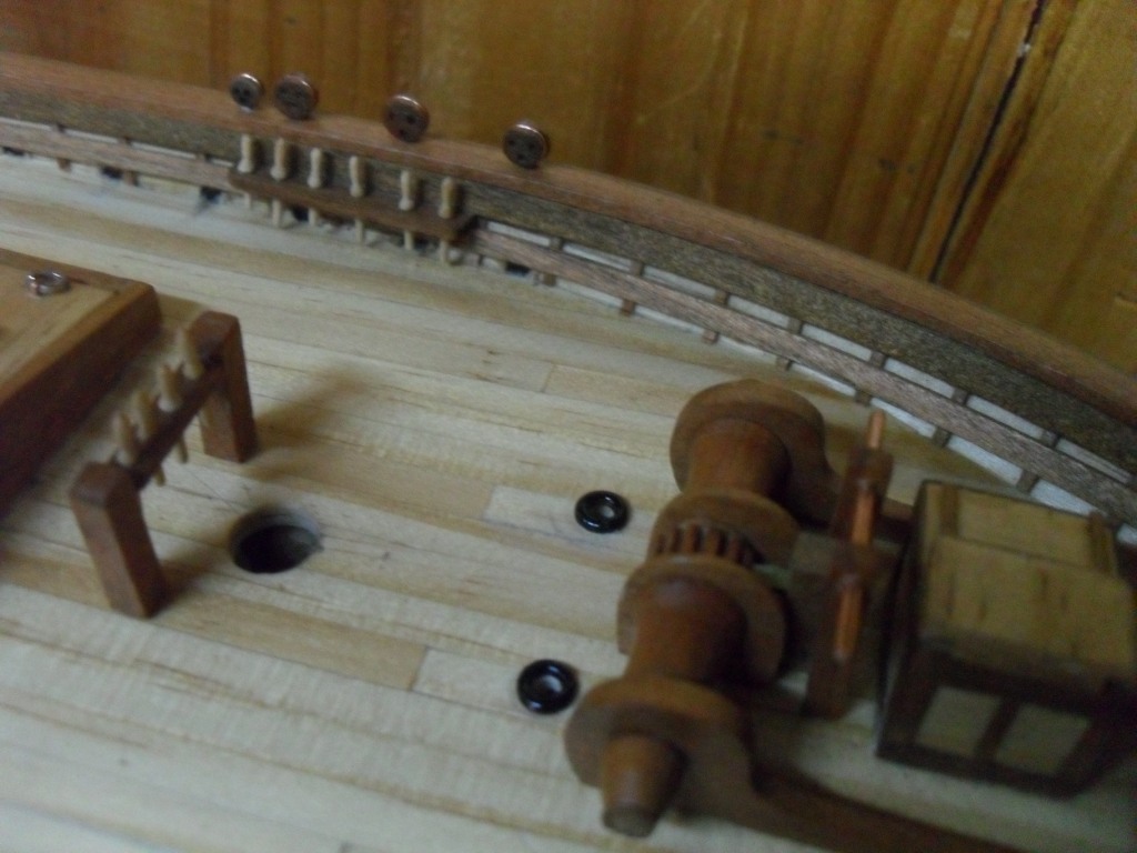

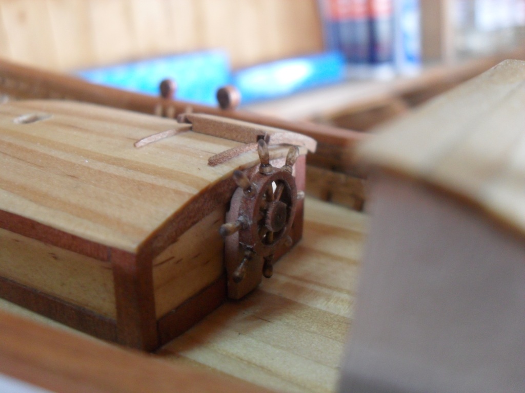

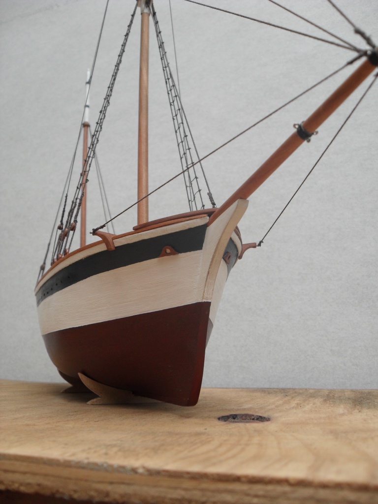

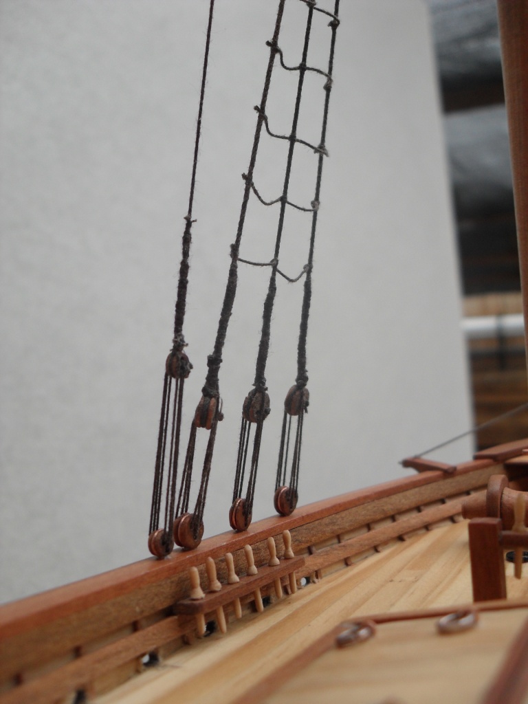

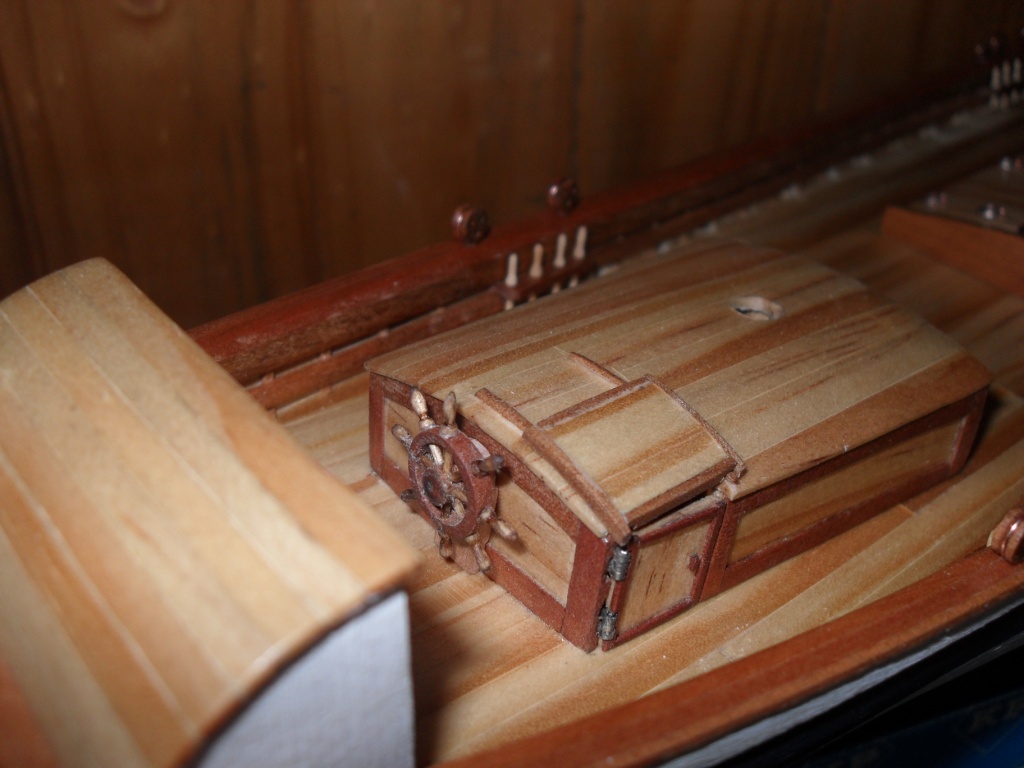

ola amigos  muchisimas  gracias  por vuestros  consejos,  al final me he decidido por no colocar el botavara , ya que  don Joaquin Yarza tiene toda la razon.  justo por debajo del botabara  hay unas compuertas   desmontables las cuales me imagino que daban acceso a alguna bodega o algo similar, colocaré fotos de esto,
otra acotacion es que he dicho "desmontables" la verdad no se si eran desmontables o no, pero me parecio correcto hacerlas "desmontables", debido a que si llebaban bisagras y se abrian hacia afuera, las compuertas estorvarian el paso para trabajar, y tampoco me parcio que llevaran bisagras para abrirse hacia arriba, por lo que pensé que podrian llevar unas argollas para agarrarlas y sacarlas hacia un lado, dejando libre el paso, bueno, es lo que yo supuse,.... no se si será correcto..

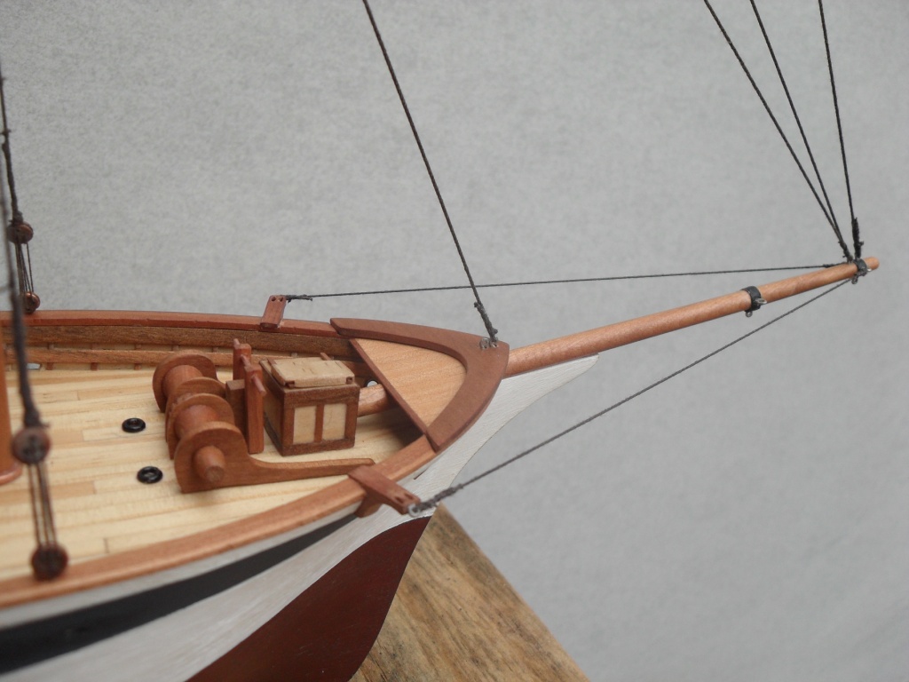

os dejo algunas fotos de los avances, ya me queda poquito, por lo que ya estoy pensando en el proximo proyecto,,,,,,,,,
saludos cordiales
saludos cordiales
- aqui se pueden apreciar las compuertas que les mencionaba

Hola Luis, está quedando precioso el barco, dime algo ¿Que hilo usaste para la jarcia? ¿Lo trensaste o usaste algo que se consigue en el comercio?
- Mensajes: 6504
Re: Balandra Condor - (patache de las Rias Baixas)año 1875
Hermosa, hermosota te quedo esa balandra, que trabajo tan pulcro y bien detallado.........
- Julian.J
- Mensajes: 1010
Hola Luis, un extraordinario trabajo si señor.
